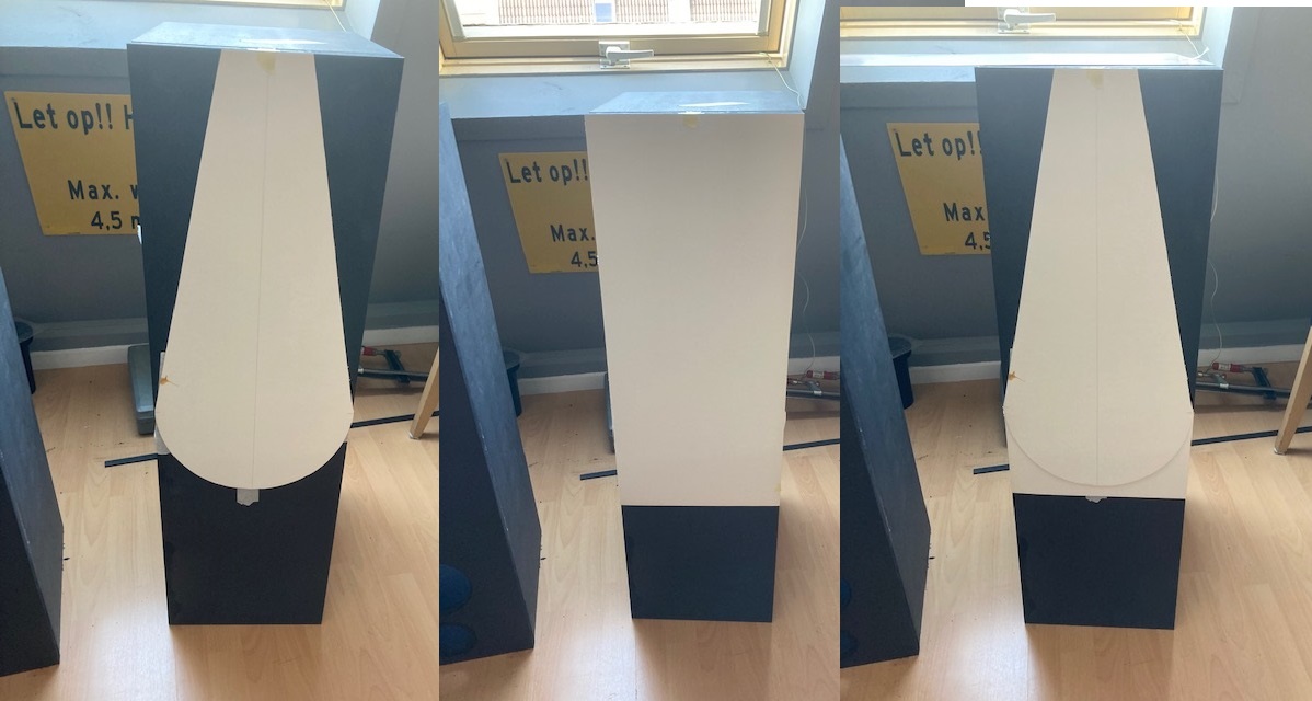

Ik ben eens aan het kijken hoe het roosterdoek op de voorzijde er uit moet zien, ik heb 3 voorbeelden gemaakt waarvan de linkse en rechtse met een facet rand zijn uitgevoerd en de middelste natuurlijk zonder en lekker eenvoudig. :wink:

Recht boven,ronde onderzijde?
Zoals de middelste maar dan met 45 graden kanten?

Gelet op de facetten op de kast kunnen toch alleen de linker en rechter?

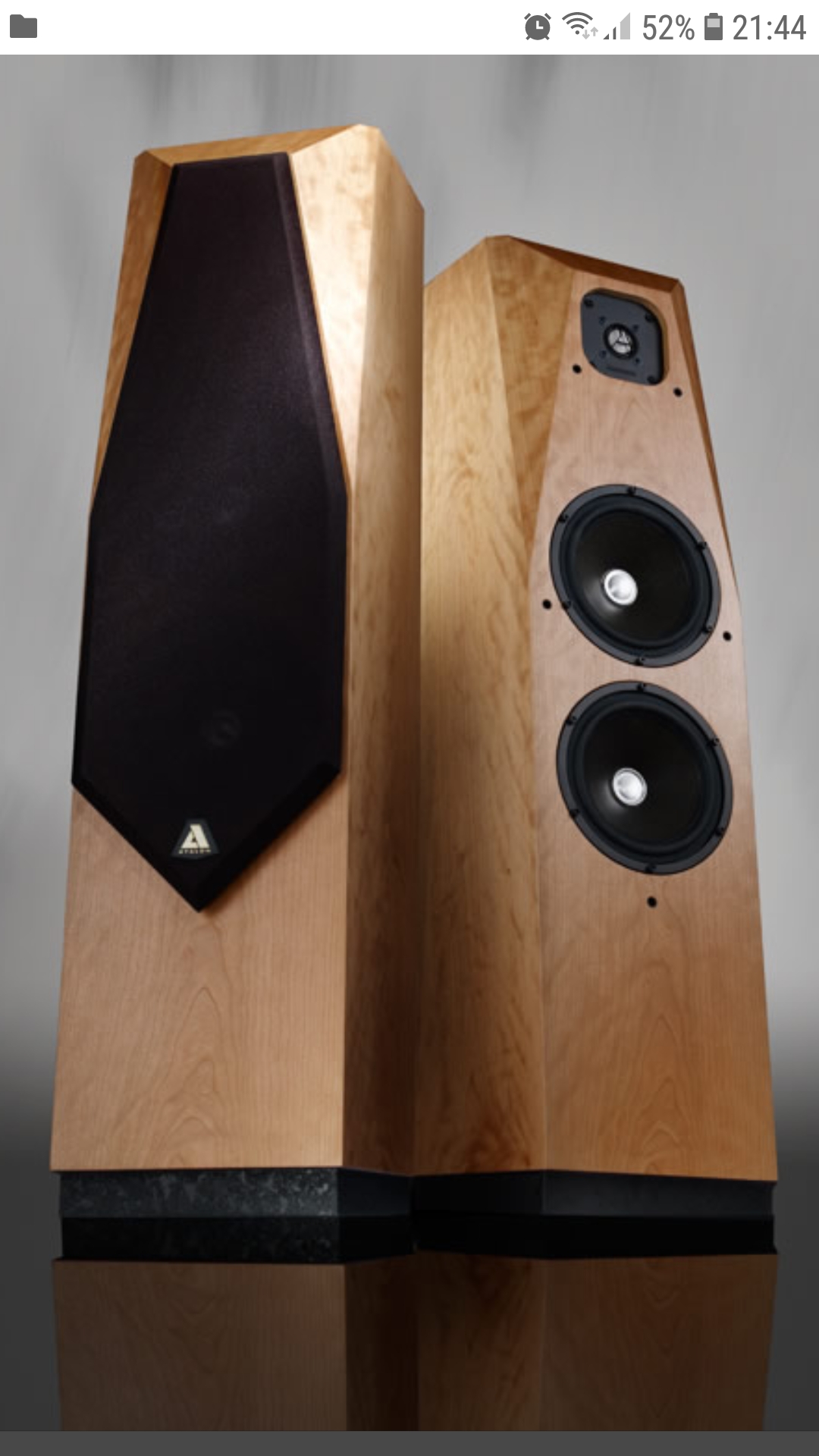

Een rechte onderkant lijkt me niet zo mooi, wat nou als je nog een optie overweegt zoals Avalon het doet? onder een hoek?

wouter schreef:Gelet op de facetten op de kast kunnen toch alleen de linker en rechter?
Een rechte onderkant lijkt me niet zo mooi, wat nou als je nog een optie overweegt zoals Avalon het doet? onder een stompe hoek.
als je die facet er in schaaft of freest, maar wat bedoel je met Avalon? Onder een stompe hoek??

Avalon Avatar, Opus etc.

Dank je, ik zie het van opus en Avalon, daar zijn zowel boven als onder facet randen gebruikt.
Ik hoop dat ik wel genoeg materiaal heb met 36mm dikte aan de voorzijde.

Je was me net voor zie ik, de stompe hoeken vond ik lelijk. Heb een ander model in mijn post geplaatst.

Ik heb dit even uitgewerkt naar mijn mogelijkheden en denk dat het zoiets gaat worden, moet ik bij de dunne stukken nog een stuk materiaal er achter zetten, vooral aan de onderzijde?
Voor de onderzijde zou hij ook recht kunnen zijn.

peterl schreef:als je die facet er in schaaft of freest
Doel je hier op het niet aanbrengen van facetten?

peterl
Die facetten zijn niet voor de sier !
Is dat zo???
Je verteld me iets nieuws, ik dacht dat die er waren om de vorm van de kast te breken, de binnenzijde van de kast veranderd nl niet, alleen de frontplaat.
Berichten: 9210
Re: 3 weg systeem bouwen(type Countach).
Berichtdoor pappaleo » ma 29 mar 2021, 22:36
Die facetten bepalen het afstraal gedrag van je luidspreker door "geleiding" van de geluidsgolven.
Als je die kast vierkant laat zal die beslist minder goed klinken.
Zeker niet van het originele ontwerp afwijken!

Berichtdoor peterl » ma 29 mar 2021, 22:39
pappaleo schreef:Die facetten bepalen het afstraal gedrag van je luidspreker door "geleiding" van de geluidsgolven.
Ok, maar die facet die ik er evt. bovenop wil maken, heeft die dan ook nog een (nadelig) effect, dat kleine stukje schuin, of moet ik dat zeker ook niet doen.
Ik wist dat niet dat dit een invloed heeft, dank je.
Berichten: 8034
Berichtdoor wouter » ma 29 mar 2021, 23:04
De rand van het opgelegde frame is sowieso geen voordeel. Avalon vulde het met vilt
