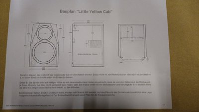

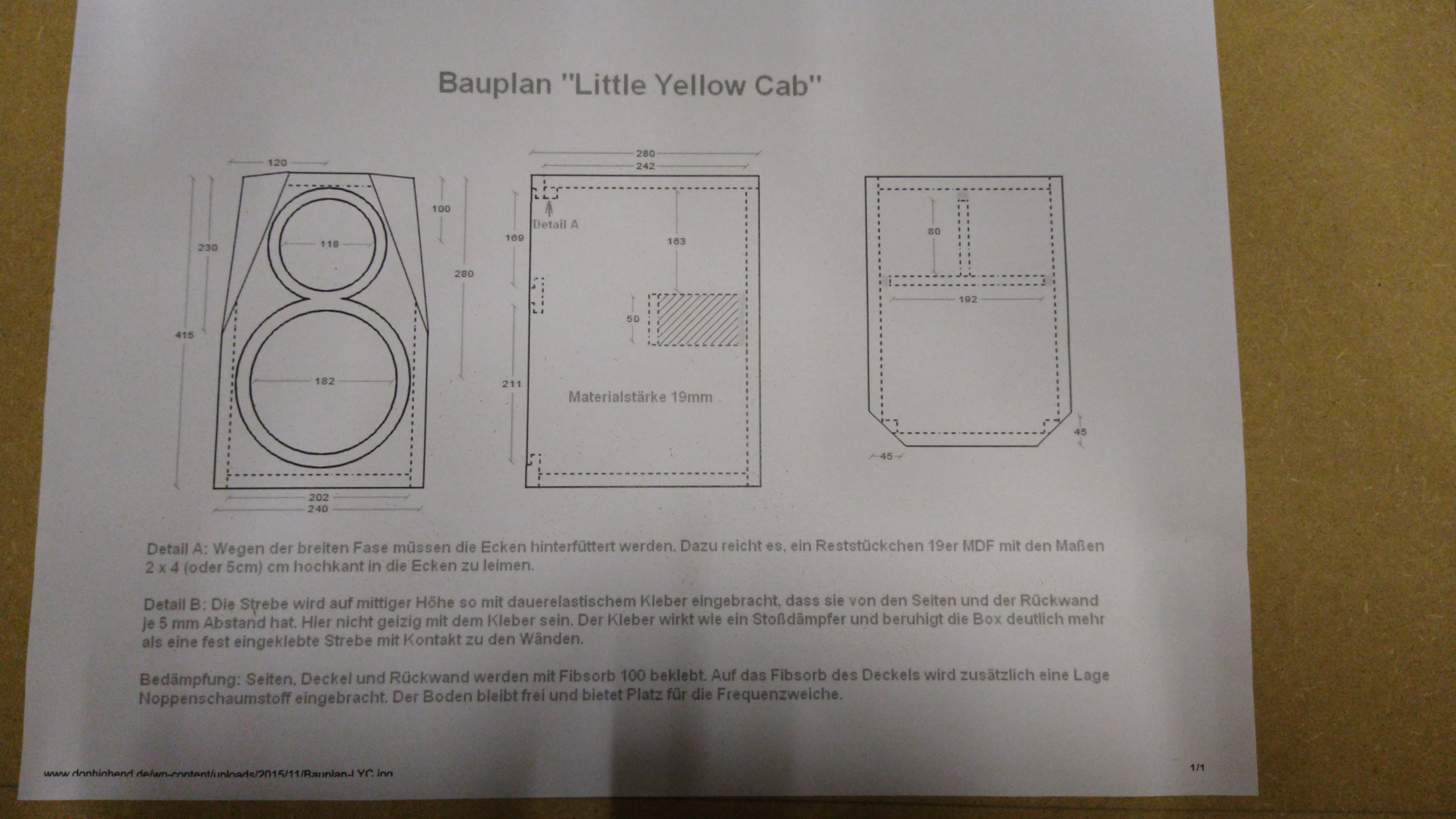

In het kader van hergebruik van luidsprekers of welke nog op de plank liggen begonnen aan een bestaand ontwerp genaamd "little yellow cab" van Donhighend audio. Dit ontwerp is al enige jaren oud en is volgens mij in Duitsland redelijk veel nagebouwd.
De woofer in dit ontwerp is een kevlar type Sph-200KE van Monacor. De tweeter tevens van Monacor een DT-254 met aanpassing gemonteerd op een WG-300 waveguide. Het kastontwerp is gesloten wat zorgt voor strak laag. Wel wordt gebruik gemaakt van een grote seriecondensator voor de woofer om wat lager te komen. Ik ben benieuwd of ik die ook achterwege kan laten.

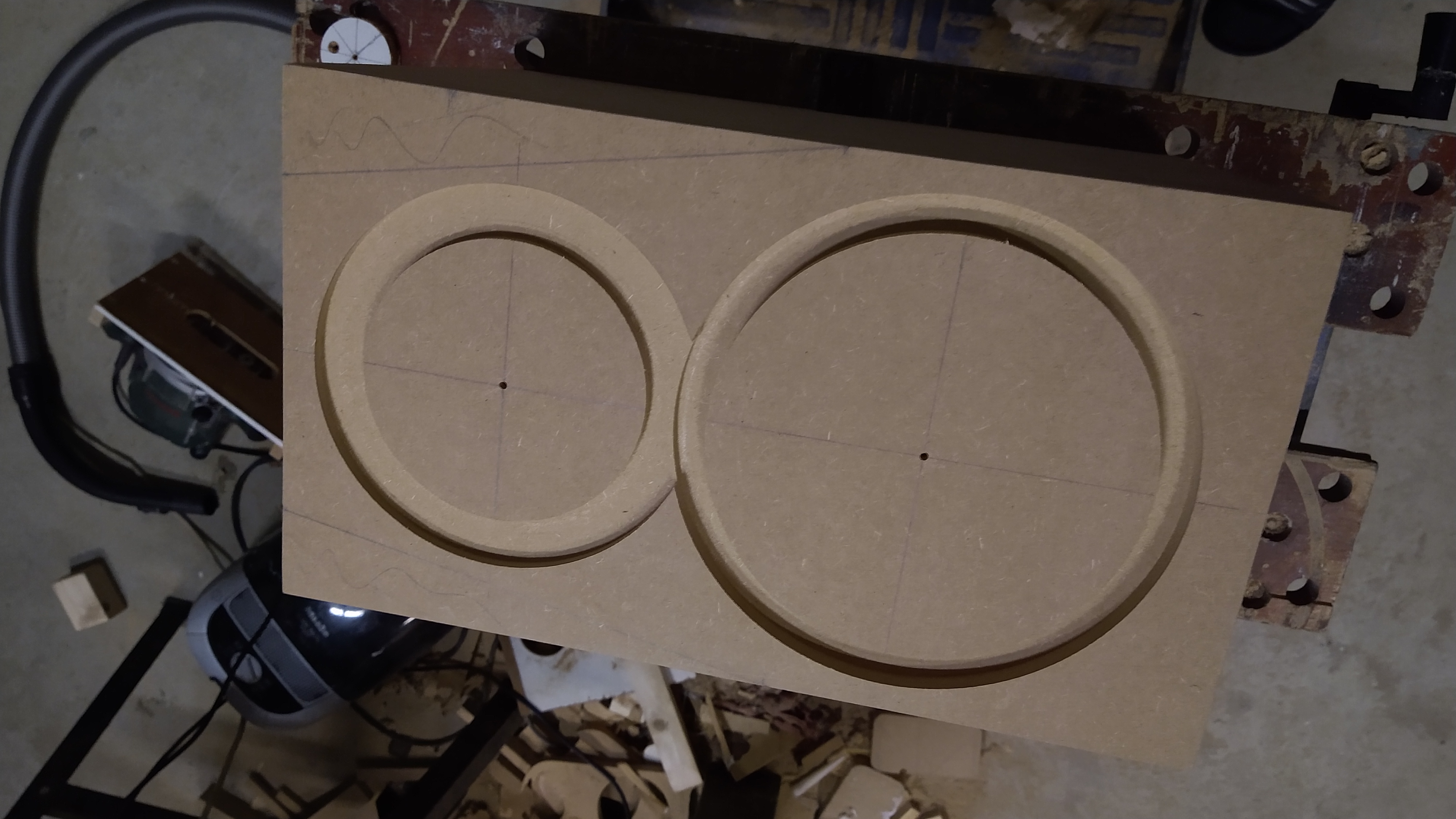

Berichtdoor Ryvm » za 20 feb 2021, 16:28

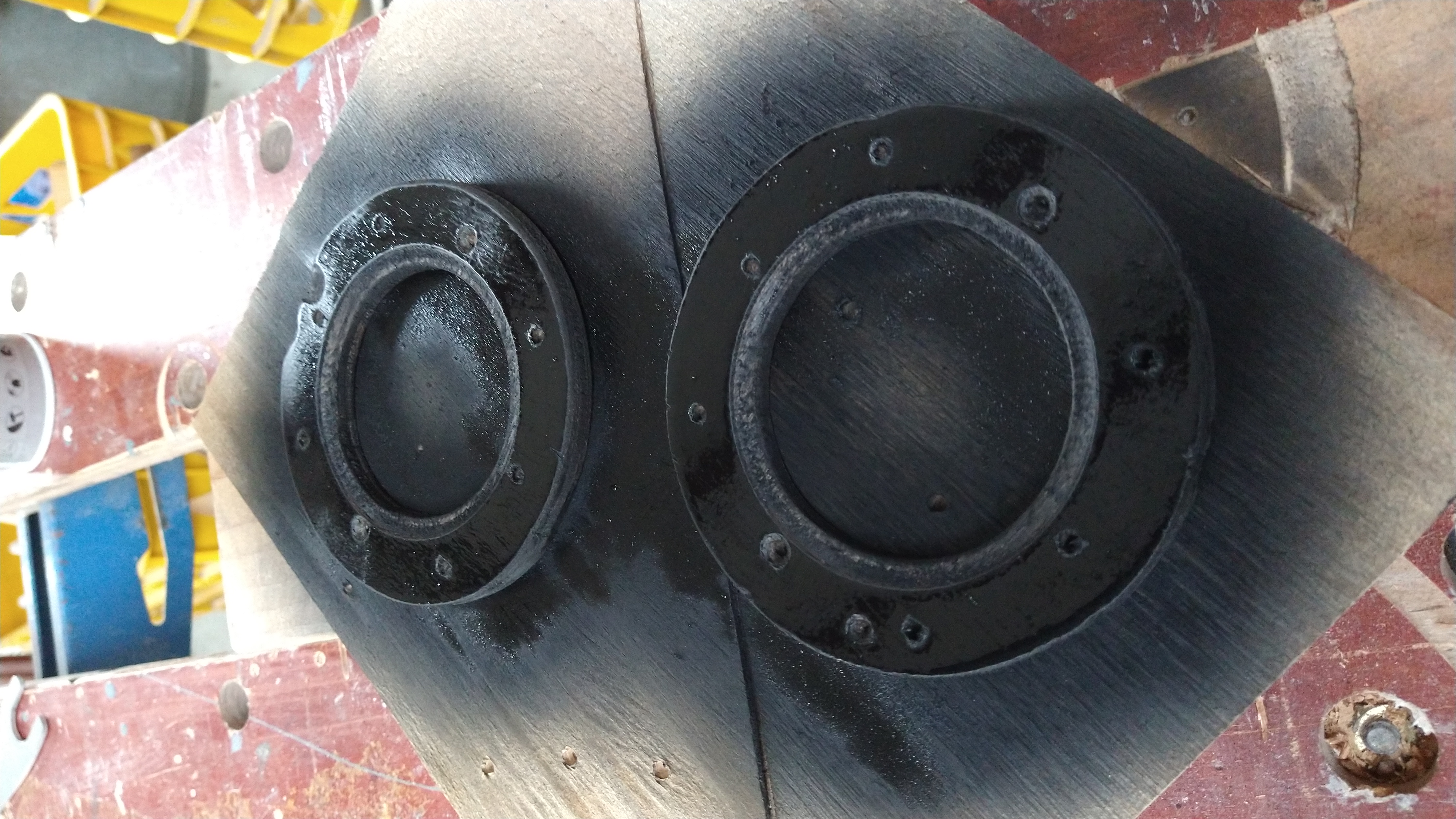

Toch zeker het moeilijkste gedeelte om te maken, de adaptorringen voor de waveguide. Zeker met een stukje rest hout. 9mm goedkoop multiplex gaat niet heel erg lekker met cirkels frezen :x

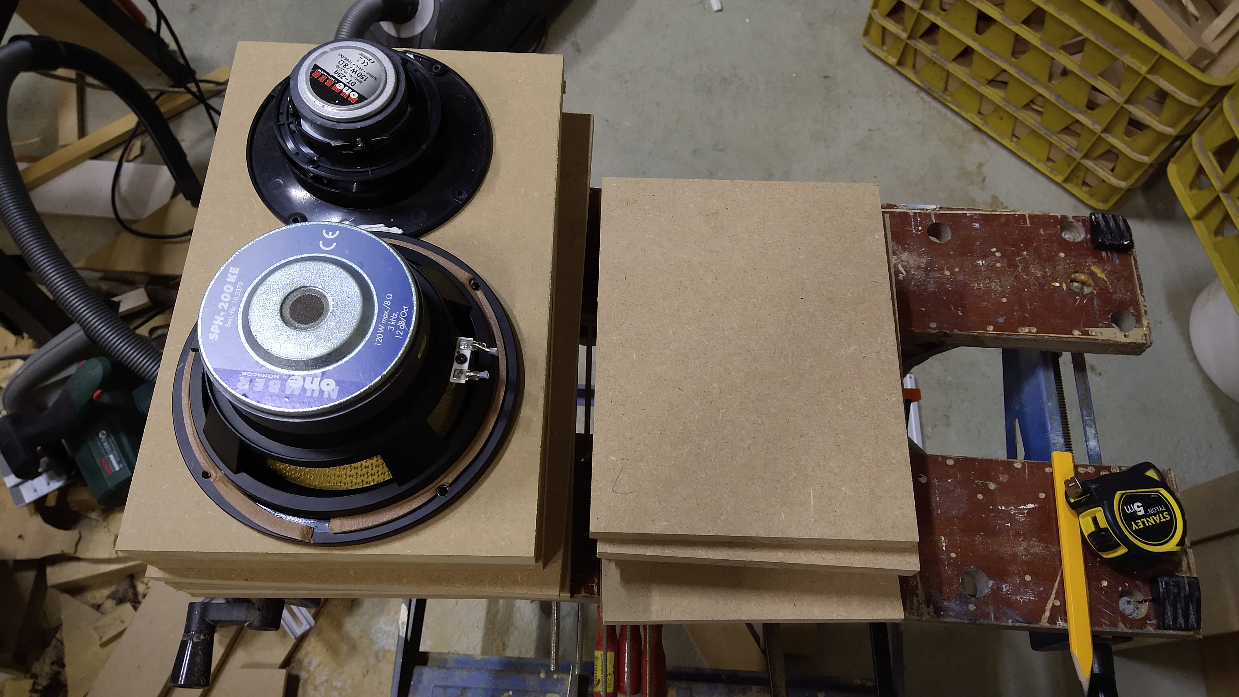

Berichtdoor Ryvm » za 27 feb 2021, 21:12

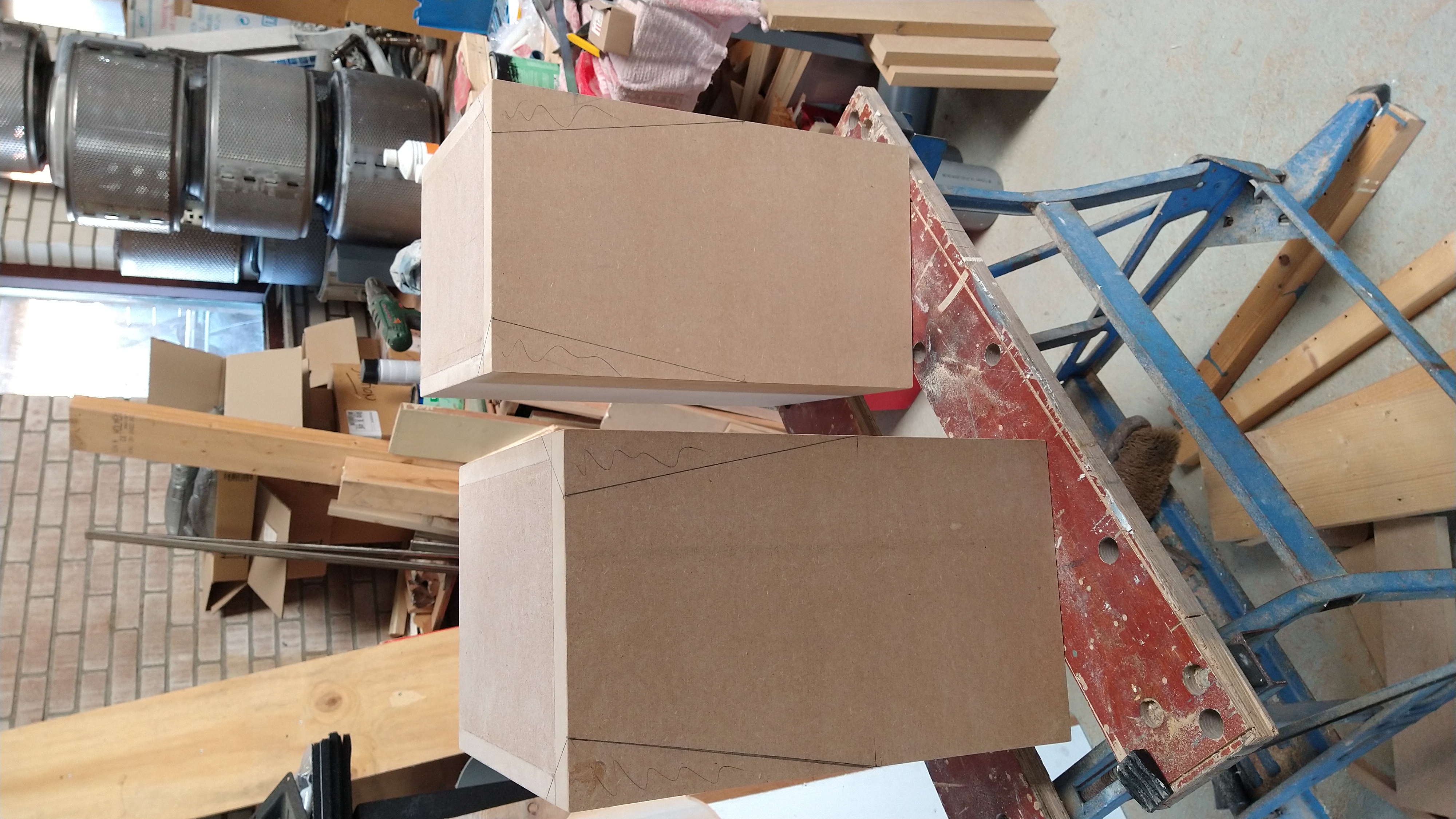

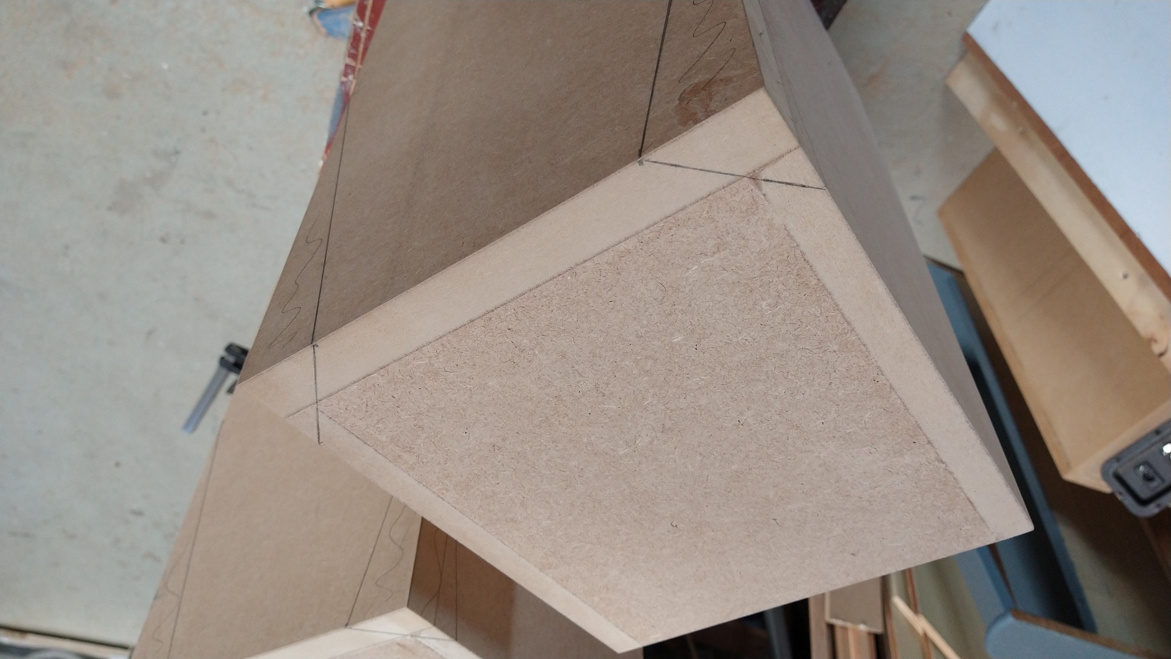

Nog niet spelend maar toch stuk verder gekomen.
Paar kleine aanpassingen gedaan aan het ontwerp. Het heet tenslotte zelfbouw natuurlijk.

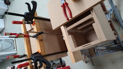

Ipv het T stuk als bracing te gebruiken heb ik een raampje gemaakt welke ook de baffle ondersteund. Dit raam is niet precies passend gemaakt maar met een paar mm ruimte rondom zodat de ruimte met blijvend elastische lijmkit gevuld kan worden. Het idee is om een dempende werking te creëeren. Nu de kastjes dicht zitten is het effect merkbaar met de kloptest. Klinkt best massief!
Ook de baffle heb ik gemaakt van 25mm mdf IPV 18mm. Zo blijft er meer hout over na het verzinken van de woofer.
Morgen hopelijk de gaten erin en schuine kanten afzagen.

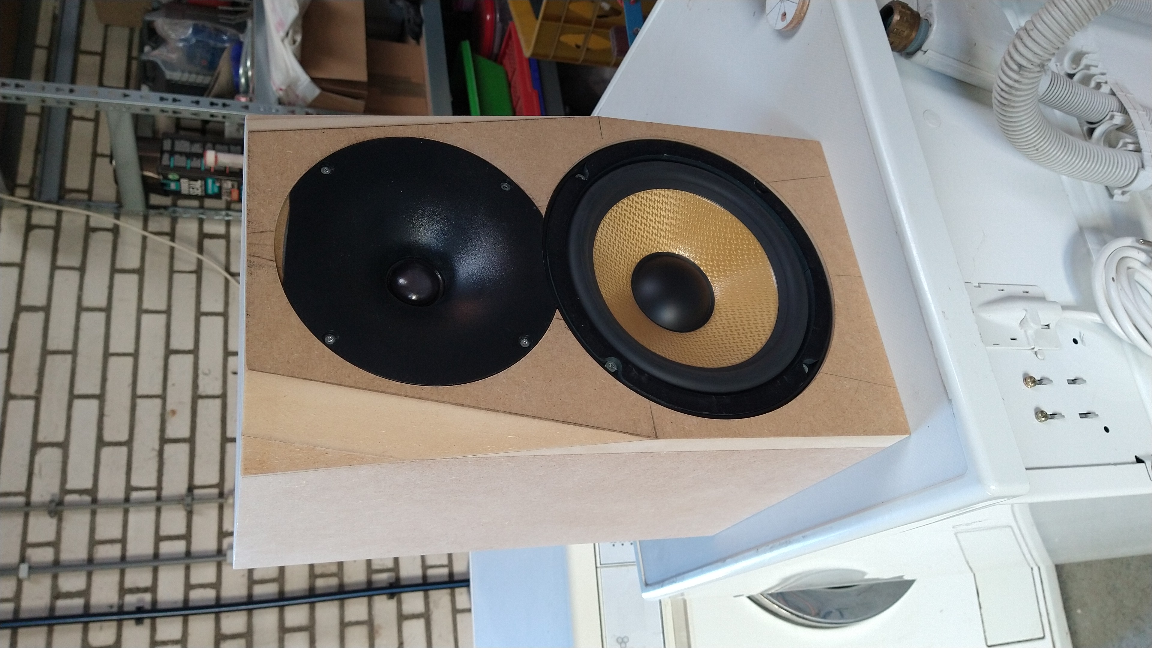

Berichtdoor Ryvm » zo 28 feb 2021, 16:47

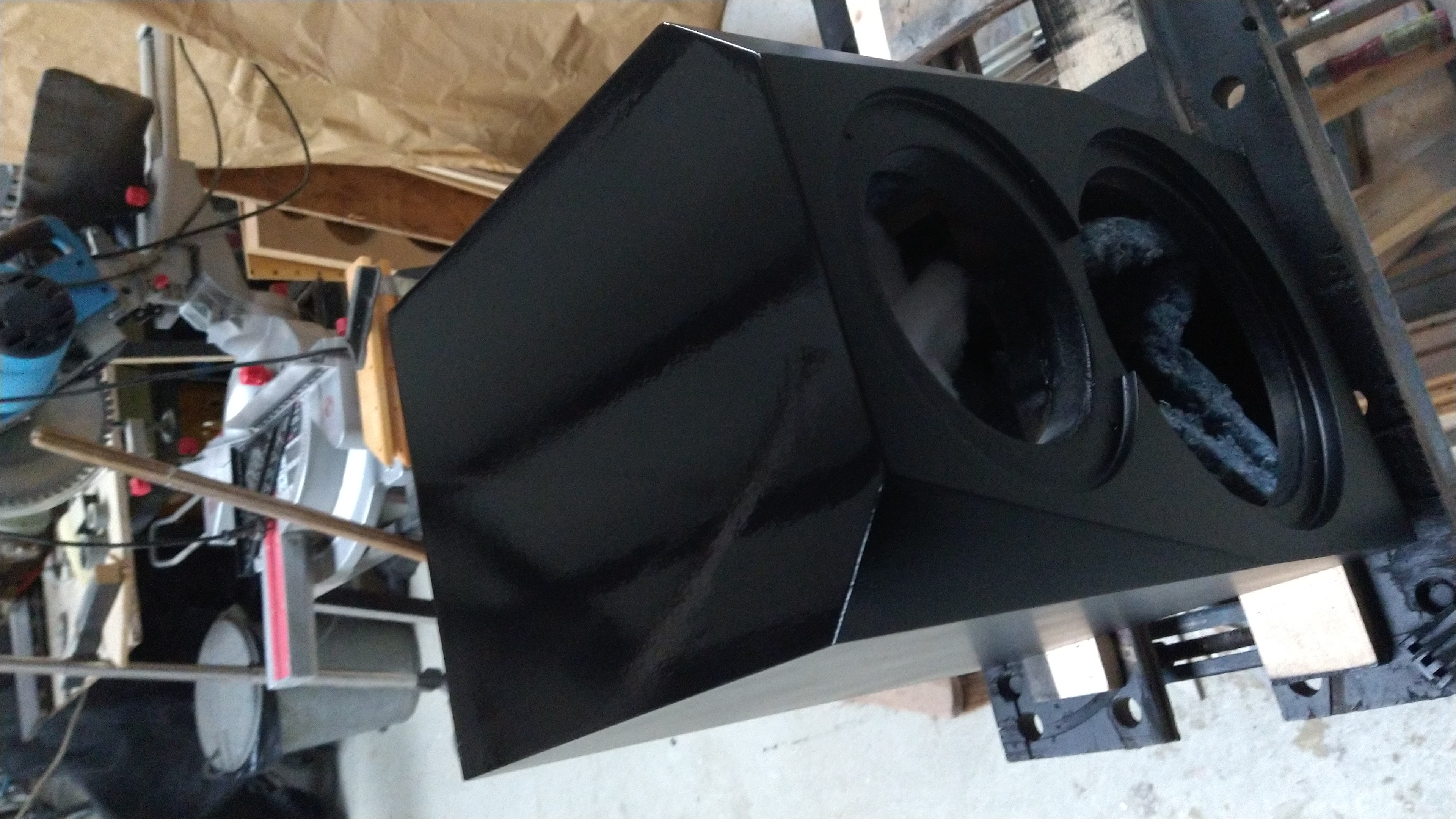

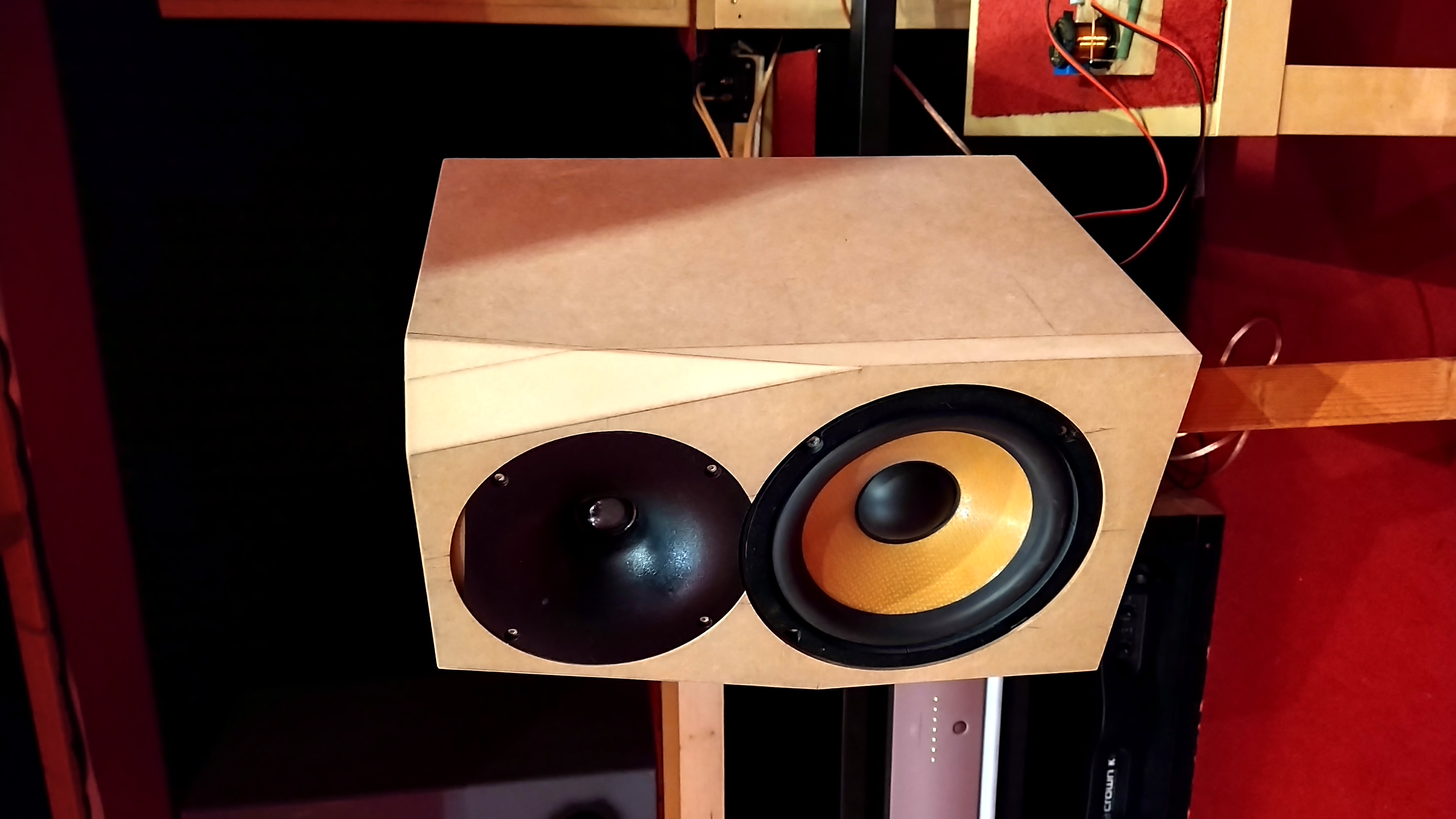

En inmiddels klaar om te meten :yeah:

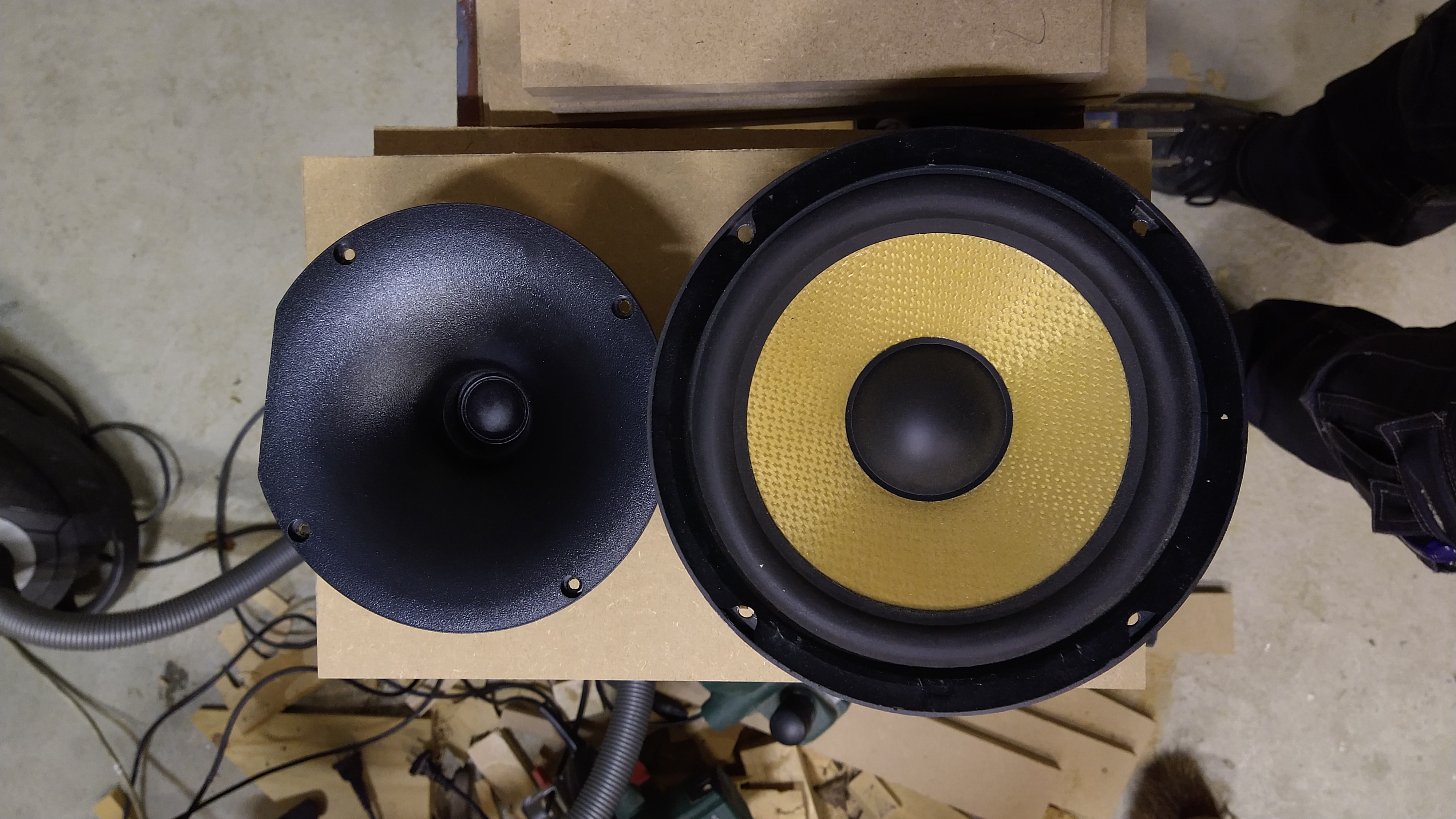

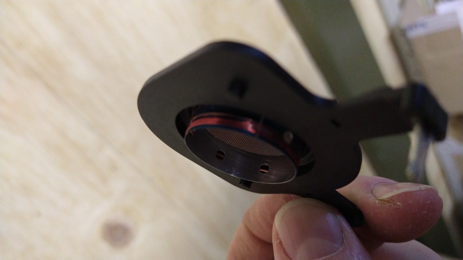

Helaas waren alle 6 dt254 tweeters defect :think: dus over op plan b.
De waveguides zaten samen met de monacor dt300 tweeters in 10inch topjes. Dus dan maar eens kijken wat daar mee mogelijk is in dit ontwerp.

Had je die tweeters niet even getest dan toen die verkoper ze kwam brengen? Wel bizar dat ze alle 6 kapot blijken te zijn...

Walt schreef:Had je die tweeters niet even getest dan toen die verkoper ze kwam brengen? Wel bizar dat ze alle 6 kapot blijken te zijn...
Gelukkig is het een goede verkoper dus ze mogen terug. Dan bestel ik maar een paar nieuwe. Ook direct maar een paar nieuwe waveguides er bij. De nu gebruikte mist een hoekje 8-[ Kost de kop ook niet...

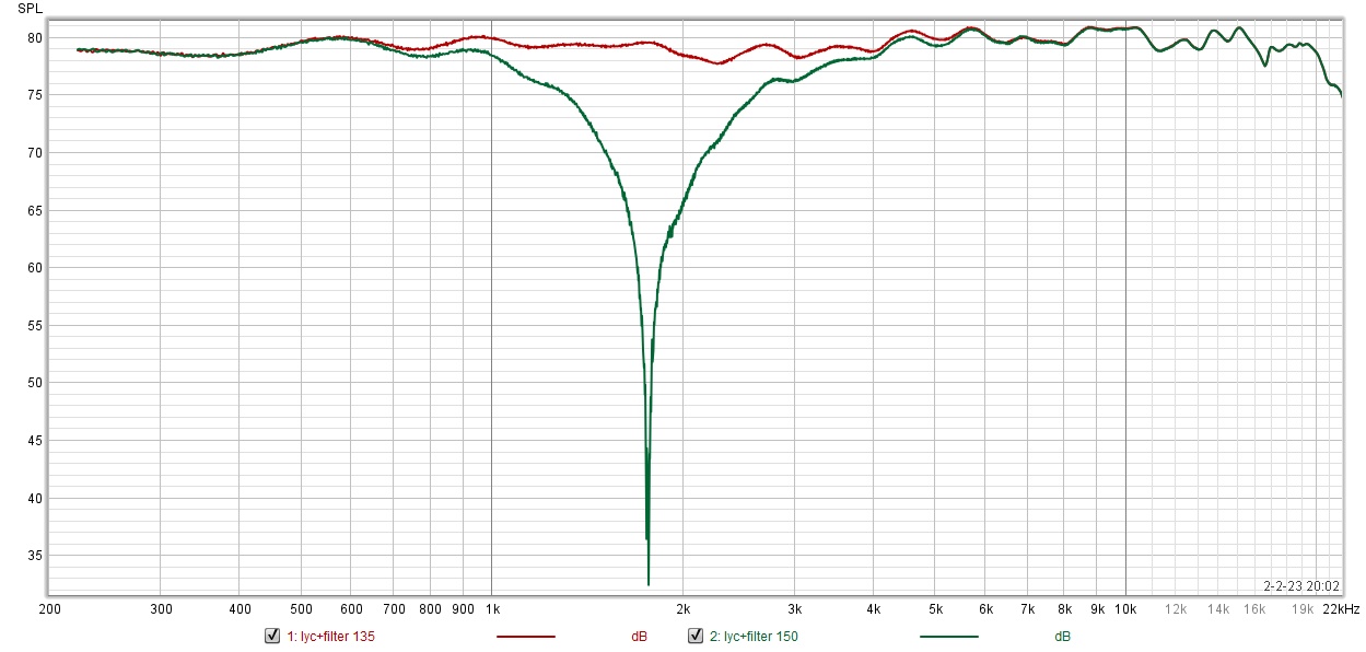

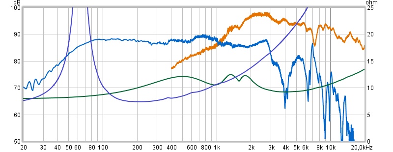

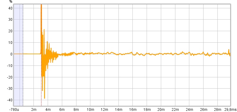

Even een aantal metingen uitgevoerd. Ik heb deze meting in de loods gemaakt waar een hoop spullen laag op de grond staan. Meting gedaan 1.80 mtr vanaf de grond. Close range gemeten 10cm vanaf hart drivers. Ook impedantie plot is hier te zien.
Ook metingen gedaan 1 mtr vanaf speaker in centrum tussen drivers. Als ik een de gated respons wil zien waar zet ik dan mijn markers?

Ryvm schreef:Gelukkig is het een goede verkoper dus ze mogen terug.
Mwah .... ik vind dit niet echt een "goede" verkoper hoor, als ik luidspreker units verkoop dan test ik ze nog even vlak voordat ik ze ga inpakken voor transport. Ale zes stuk, da's geen ongelukje of toeval.
Haha ze zijn helaas niet allemaal zo als jou :D
Ik ben al lang blij dat ie ze terug neemt. Hij woont niet ver hier vandaan, dat scheelt ook. Maar dat de tweeters gerookt hebben is zeker!

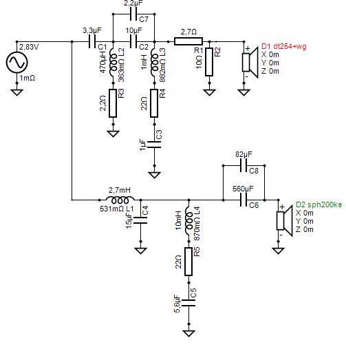

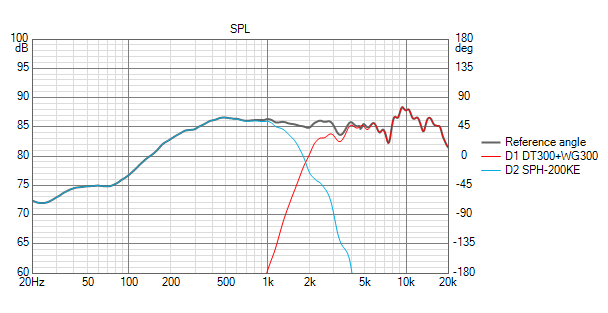

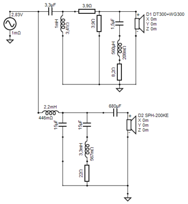

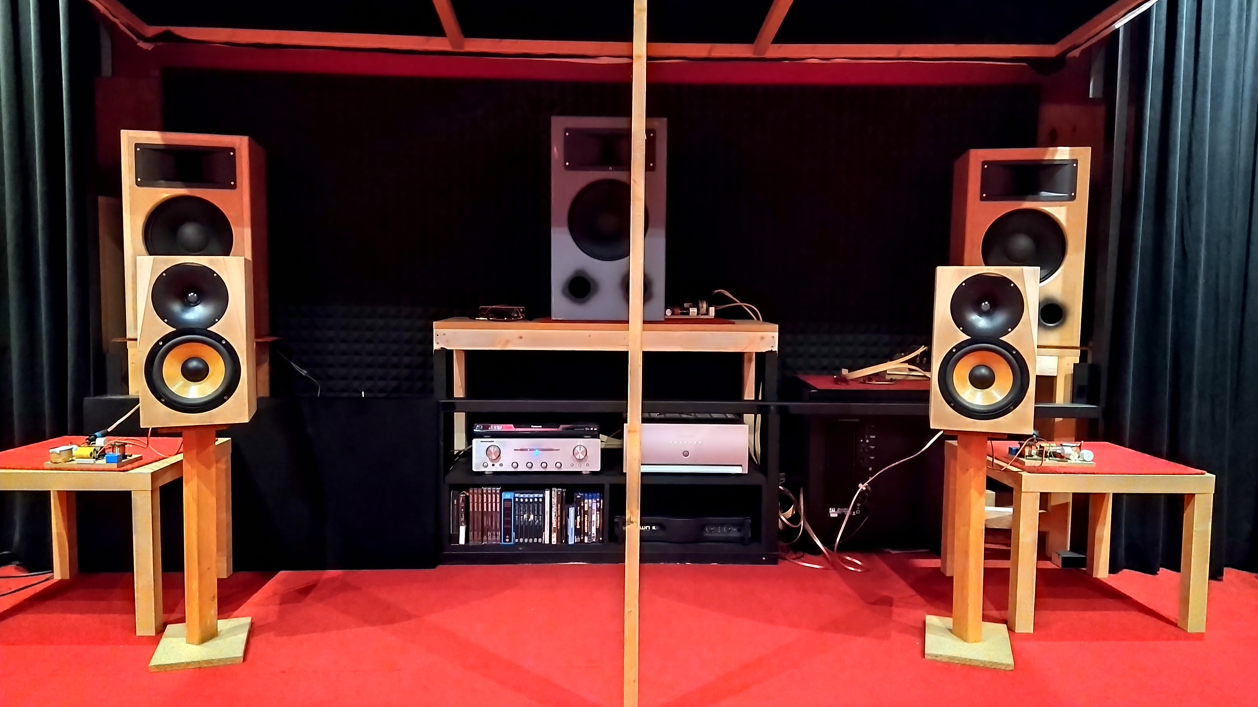

Gister filter ontworpen in vituixcad ivm andere tweeter en in elkaar geknutseld.
En het speelt! En hoe? Nou vooral strak. Diep laag is er niet. Maar liever strak dan flubberlaag. Te danken aan de gesloten kast. Rendement is laag, zeker in verhouding tot de 12inch lcr's :o

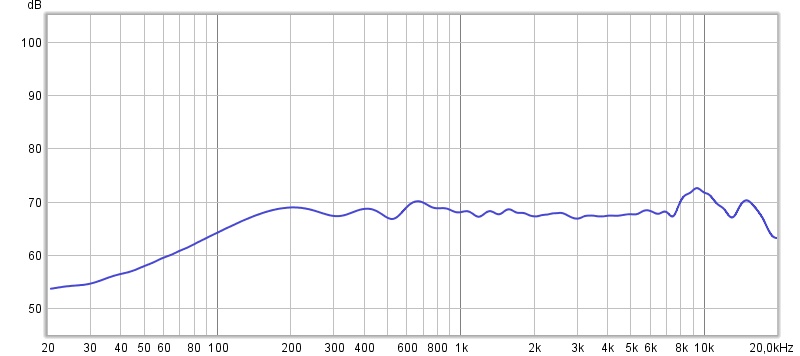

Berichtdoor Ryvm » di 02 mar 2021, 22:23

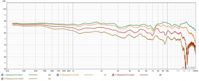

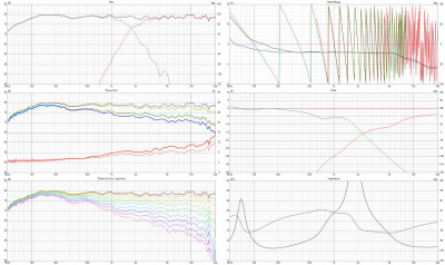

Vandaag het filter gemeten. Kijk en oordeel zelf... lijkt mij best netjes en zo klinkt het ook :D
Nu wachten op nieuwe DT-254 tweeters en WG-300 waveguides en dan kijken of de bult rond 10khz ook weg kan.
Schema Filter

Gemeten FR
