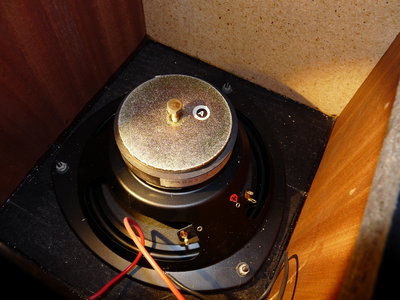

Vandaag weer verder gegaan met de bas speaker.
begonnen met de speaker ondersteboven te plaatsen.

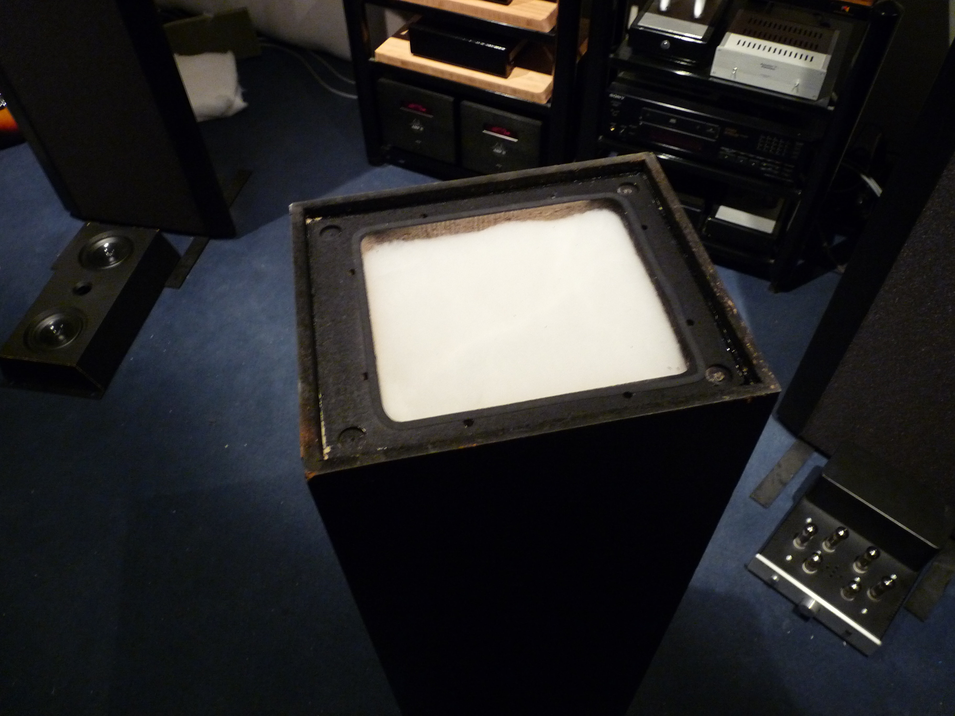

Vervolgens de boutjes verwijderd waar het paneel mee vast zit en met een langere M6 bout de deksel omhoog gedreven.
Het deksel kwam gelukkig makkelijk los.
Het demping materiaal is makkelijk uit te nemen.
Dan kom je bij de het grijze demping materiaal en ook dat kan makkelijk uitgenomen worden.

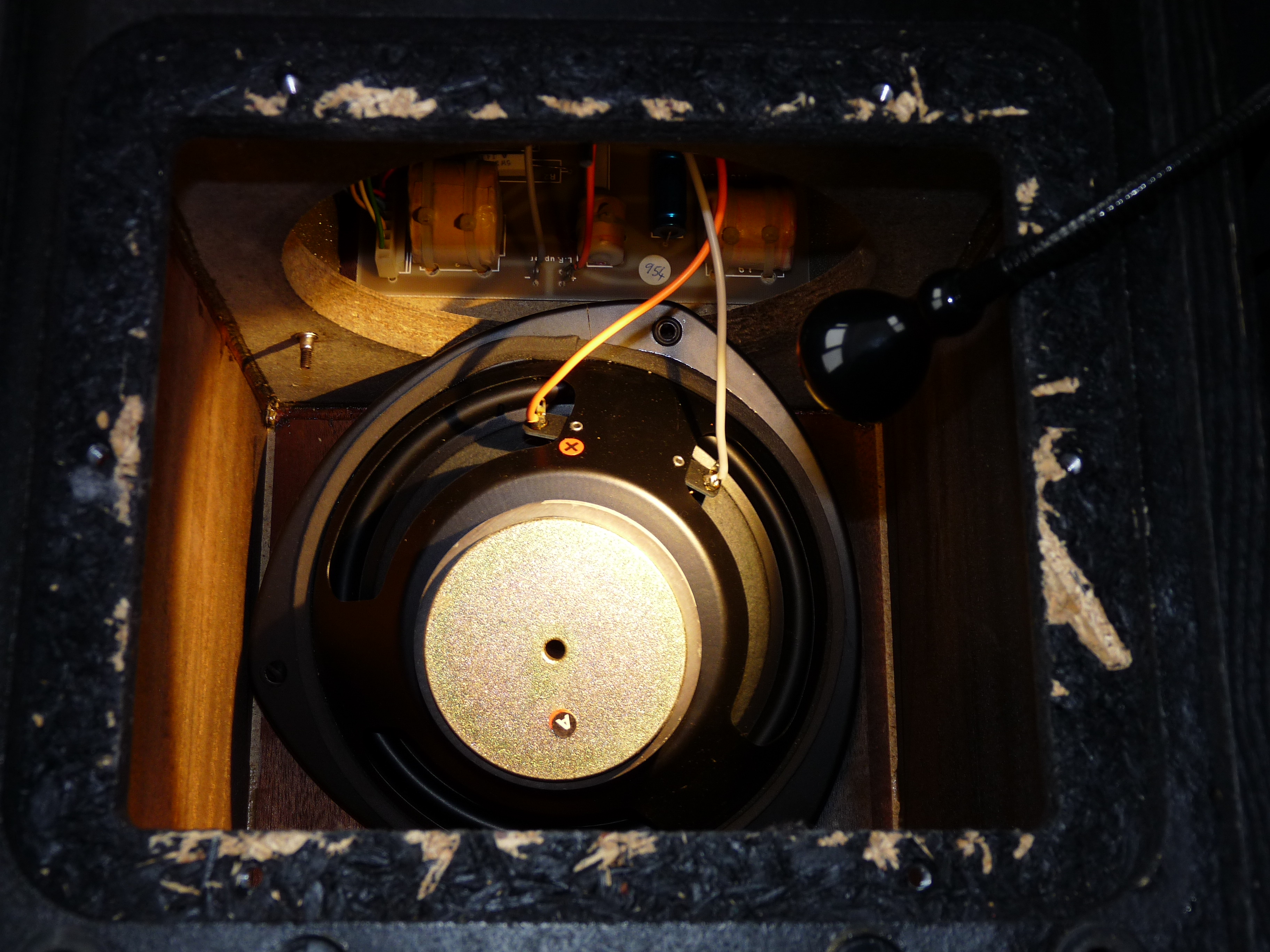

Vervolgens de draden los gesoldeerd en de bout uit het center los gedraaid.
De moertjes waar de speaker mee vast zitten zijn hand vast aangedraaid en komen makkelijk los.
De speaker is dan makkelijk uit te nemen.

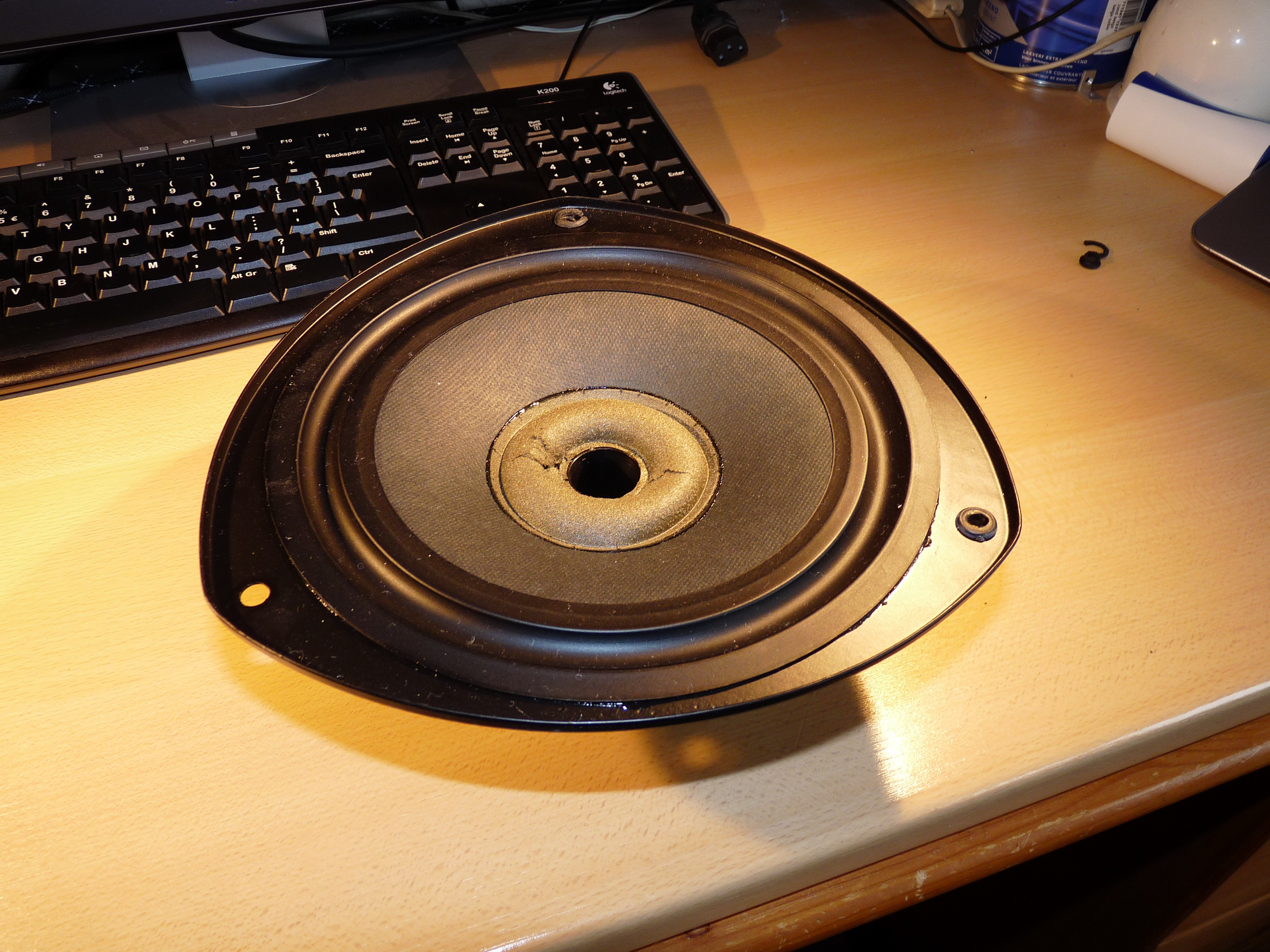

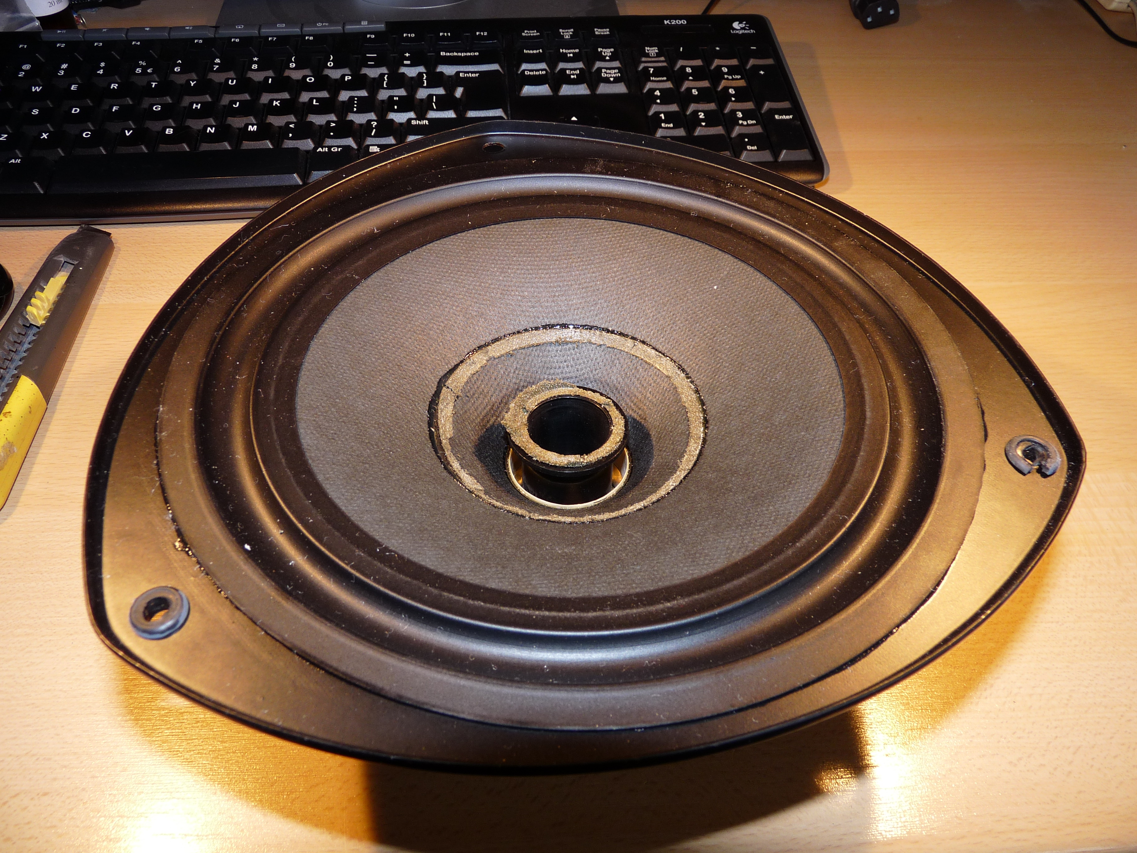

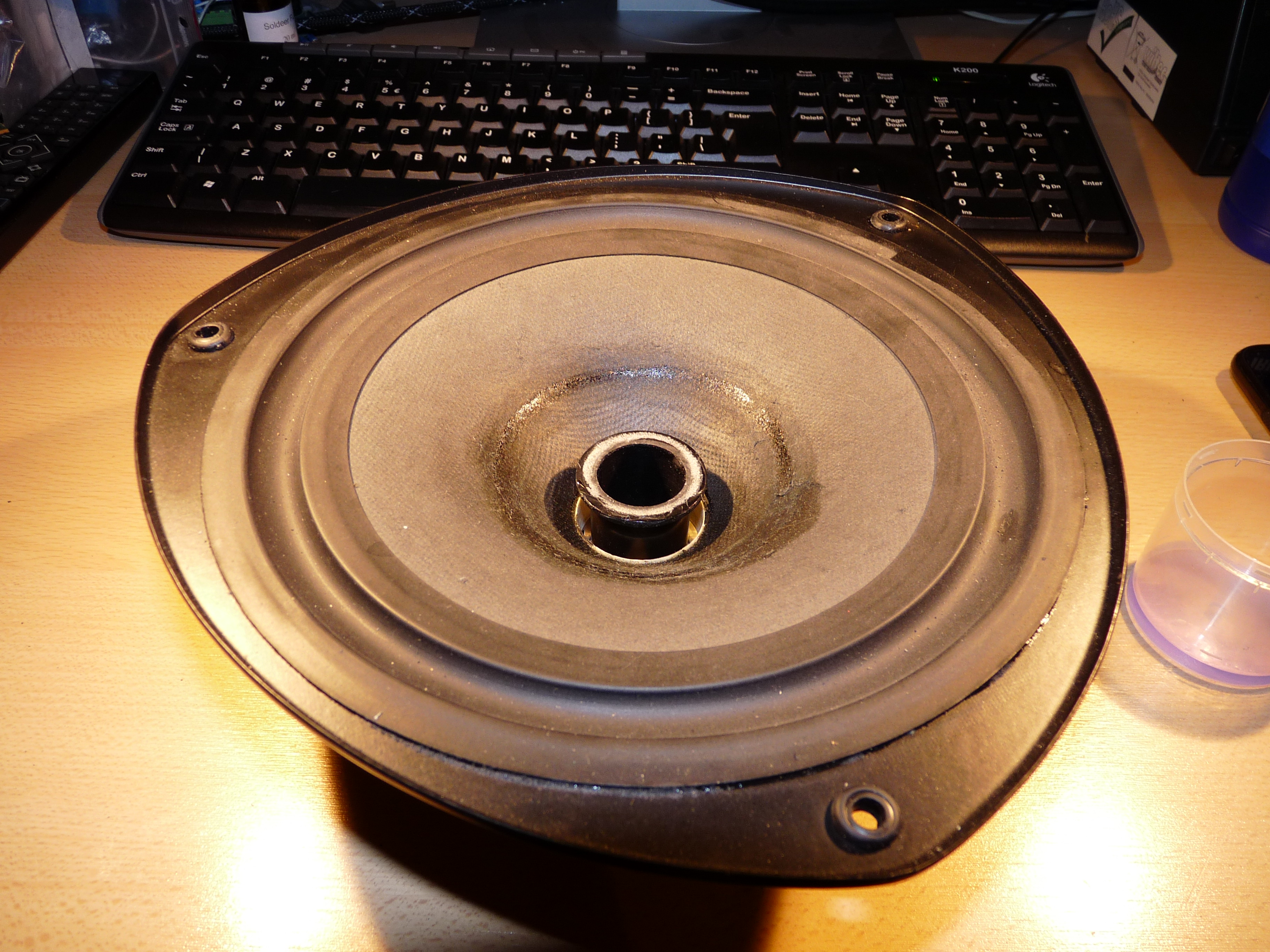

Dit is de speaker die door de baspoort al zichtbaar was en je ziet duidelijk dat de foam gewoon op is.
Eerst de los zittende delen maar even met de hand verwijderd.
Dat gaat wel eg makkelijk het is volledig vergaan.
De lijm resten en het laatste beetje foam wordt door de spiritus opgelost.
Kan je gewoon met een wattenstaafje aanbrengen en er af poetsen.
Dit is nu de huidige status en de spiritus moet eerst verder verdampen voor dat het kapje gelijmd kan worden.
Wel nog even snel passen of het de goede maat is en ik vind het er zelf er erg goed uit zien.
Zo nog 3 te gaan maar vandaag niet meer.

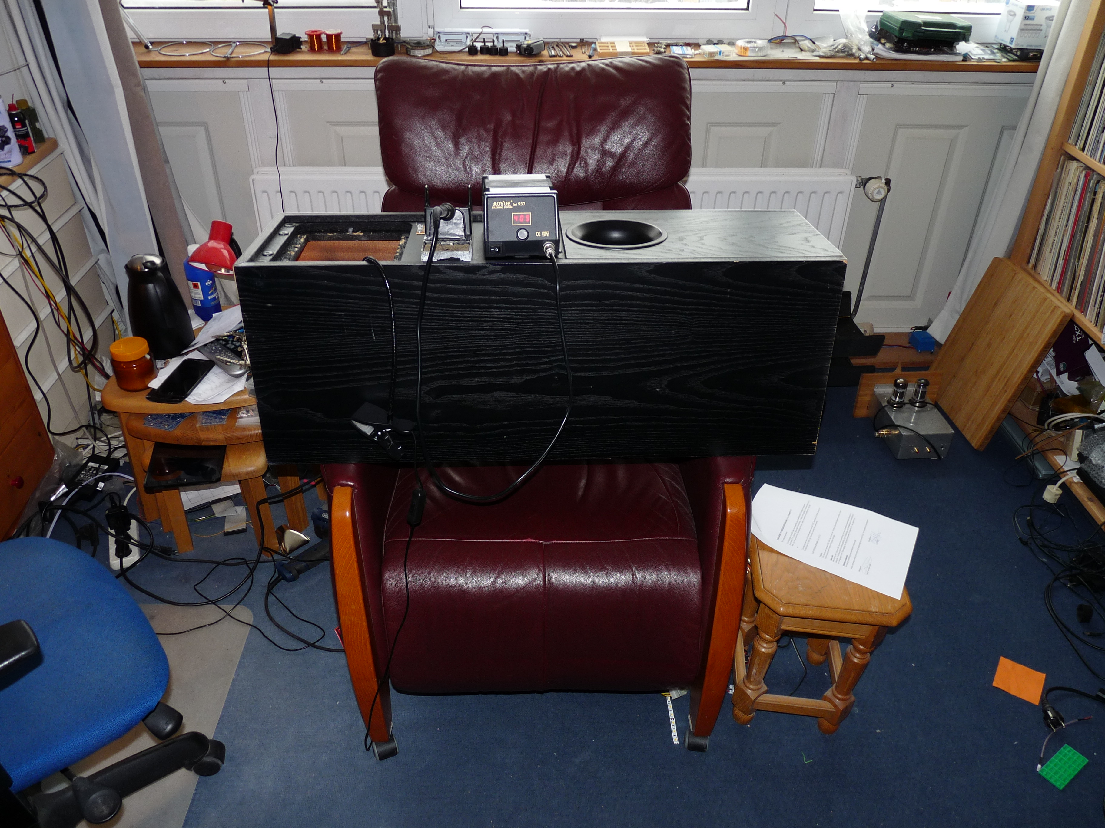

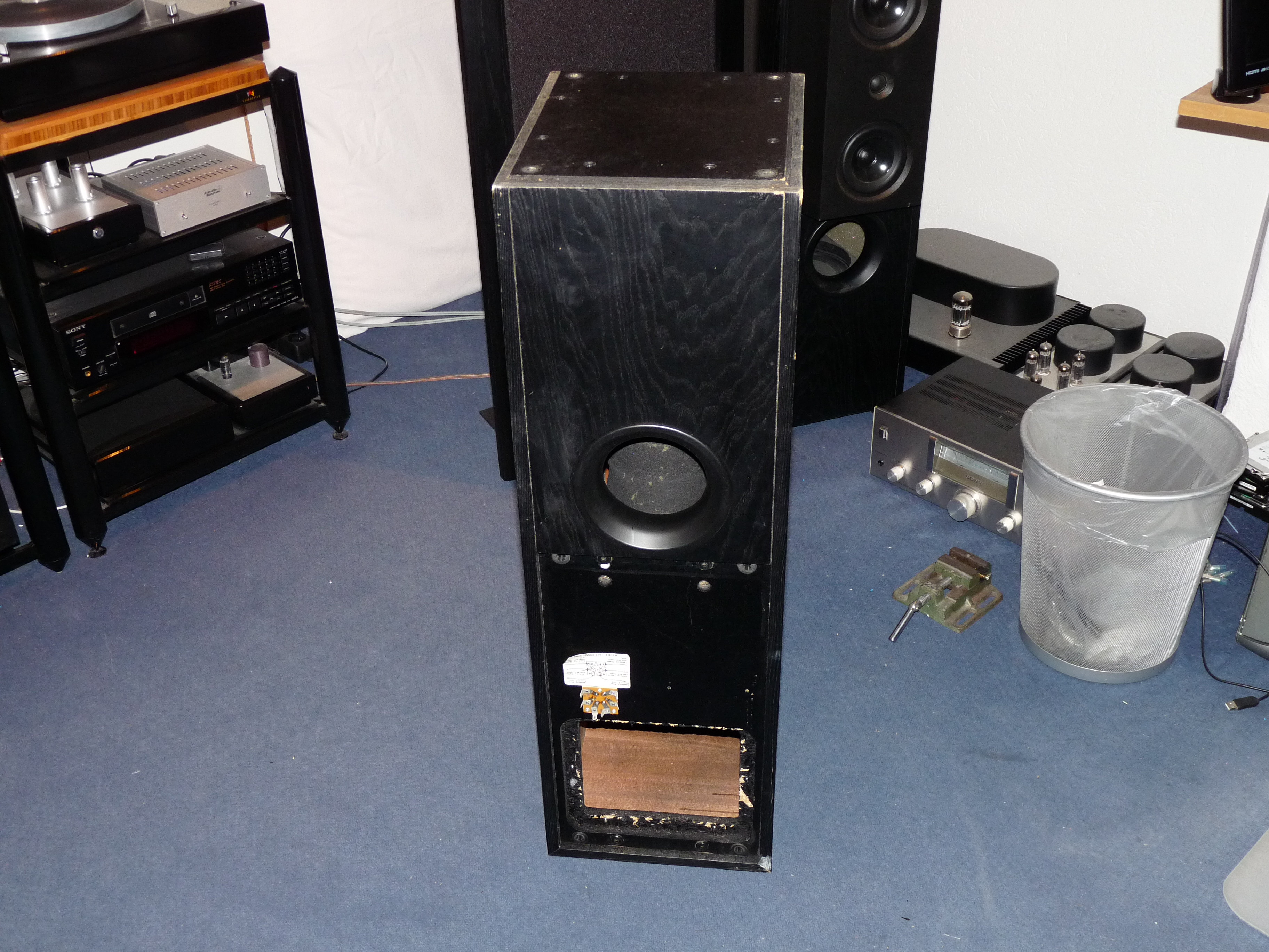

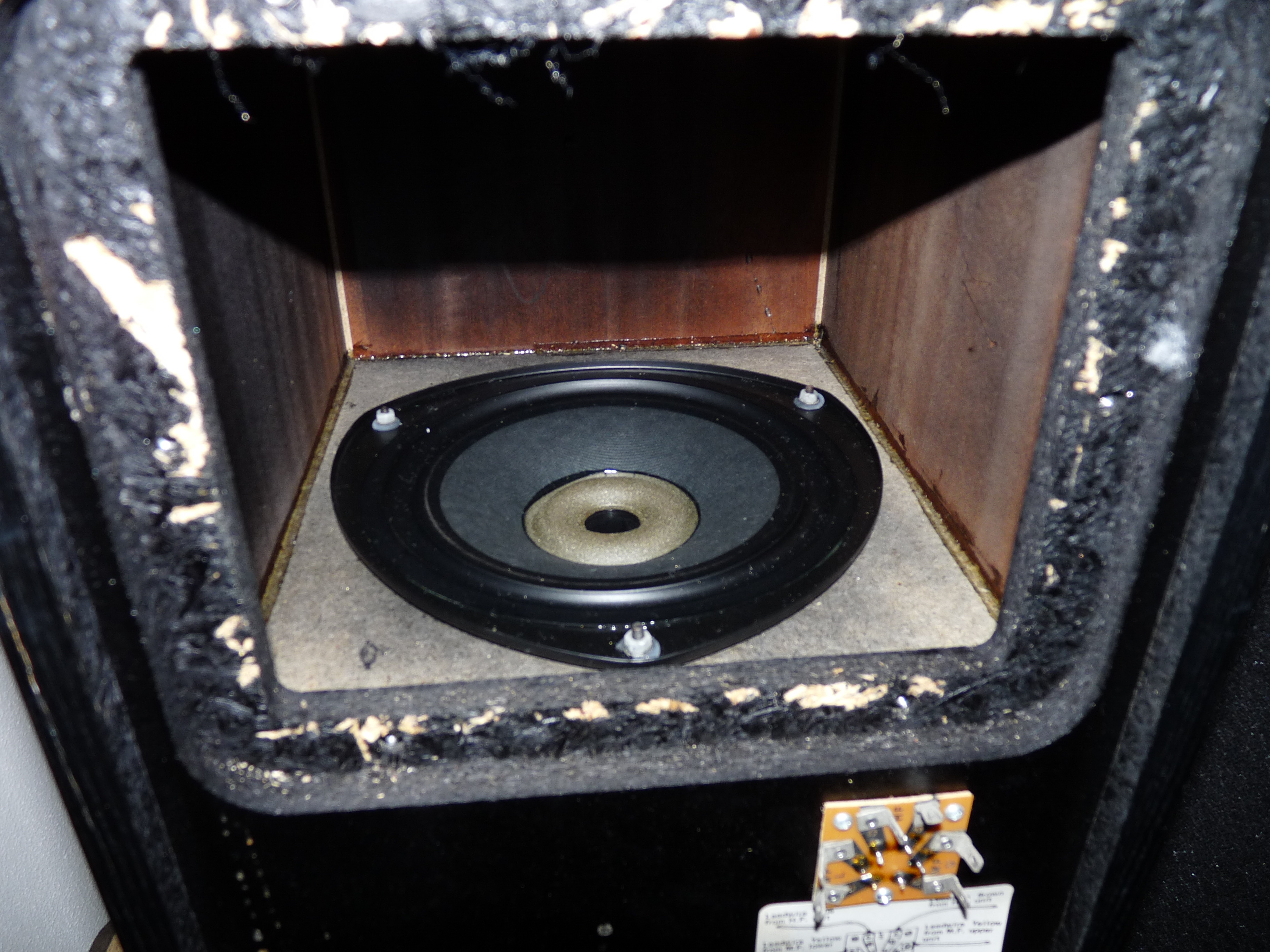

Vandaag toch geen weer om naar buiten te gaan dus maar weer eens aan de Kefjes gegaan.
Eerst de speaker maar even op de juiste werkhoogte geplaatst.

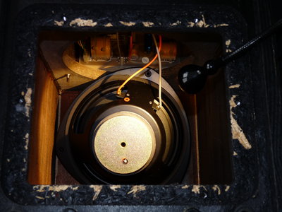

Vervolgens de volgende kandidaat opgespoord en gevonden achter het luik waar de mid en hoog driver gemonteerd zat.
de moertjes en de bout los gehaald en de driver zo neer gelegd zo dat de kabeltjes kunnen worden los gehaald.
De unit uit genomen en we krijgen een blik op het filter.

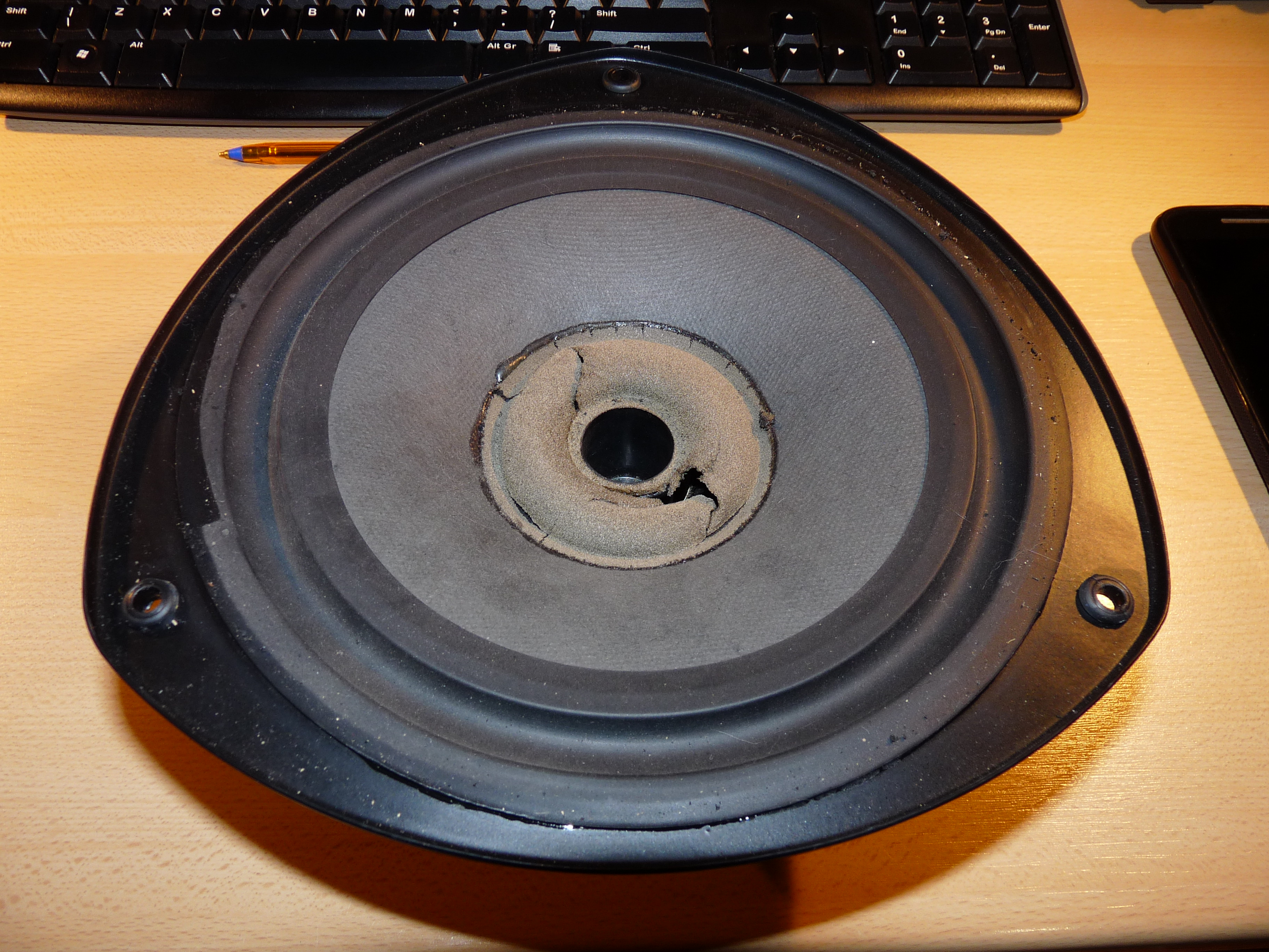

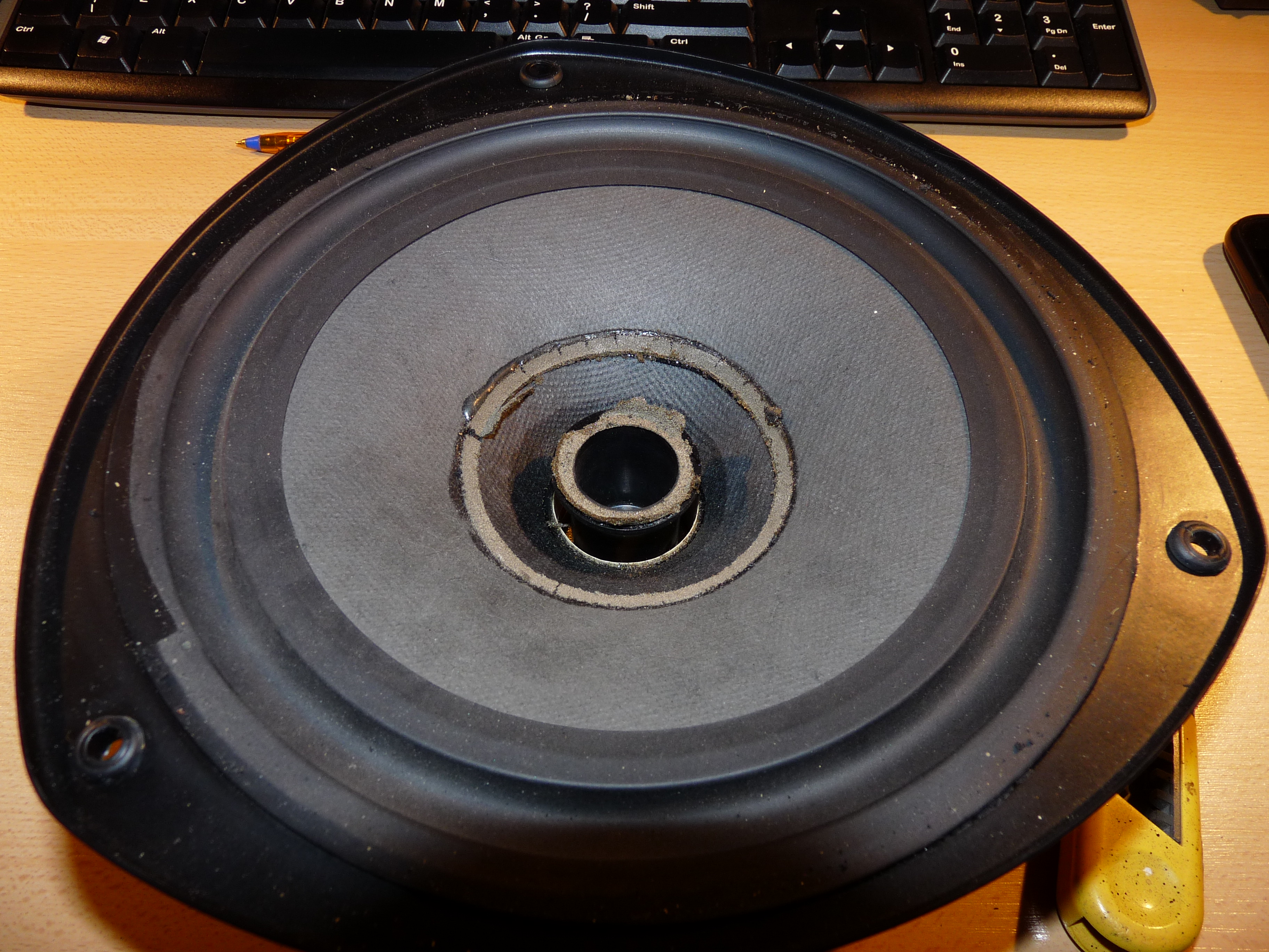

De speaker bekeken en hij lijkt er minder aan toe als de andere maar schijn bedriegt.
hij is net zo broos als de ander en je pakt de foam er zo uit.
Vervolgens de foam opgelost met spiritus en de boel gedroogd met de verf brander.

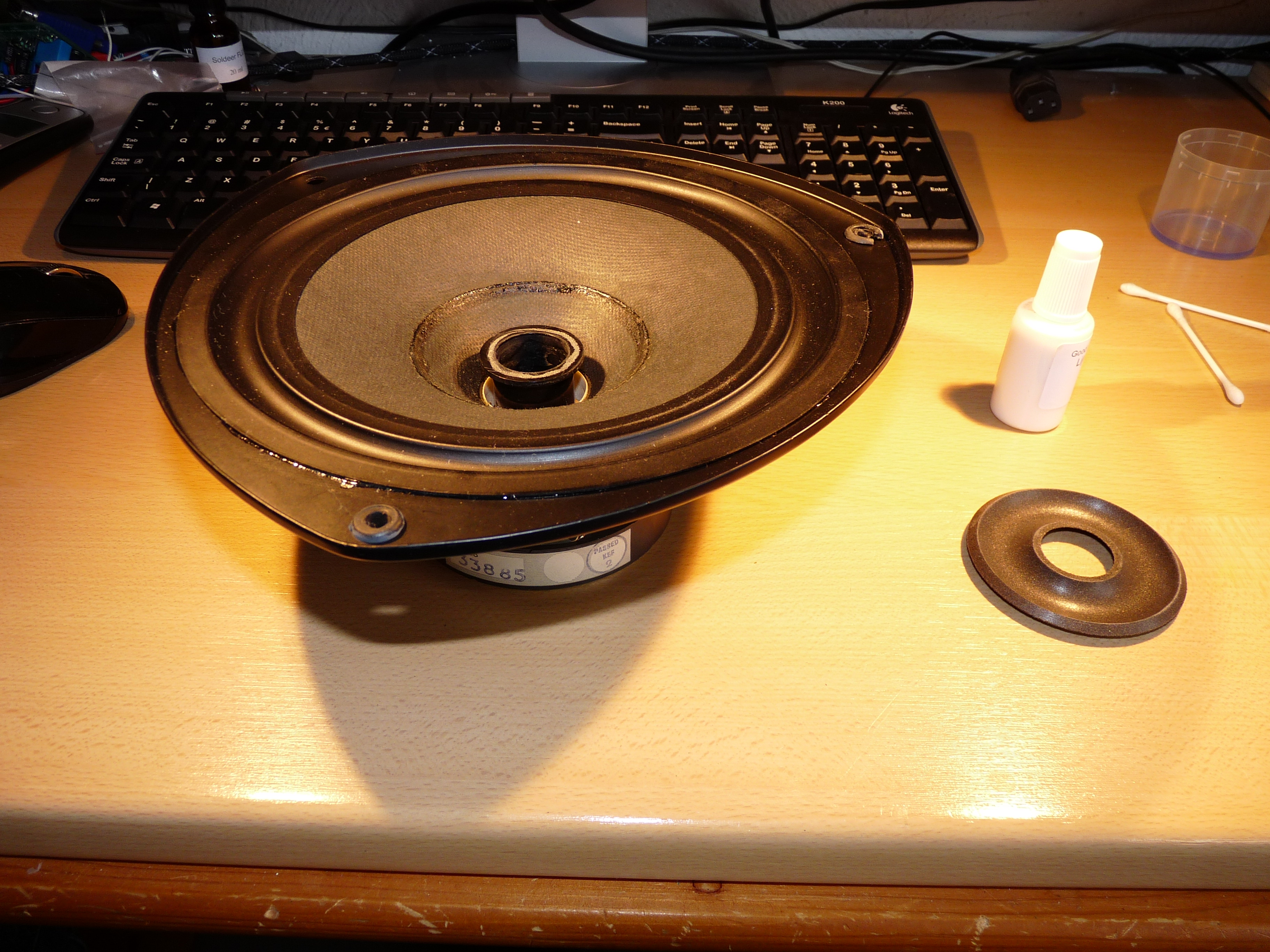

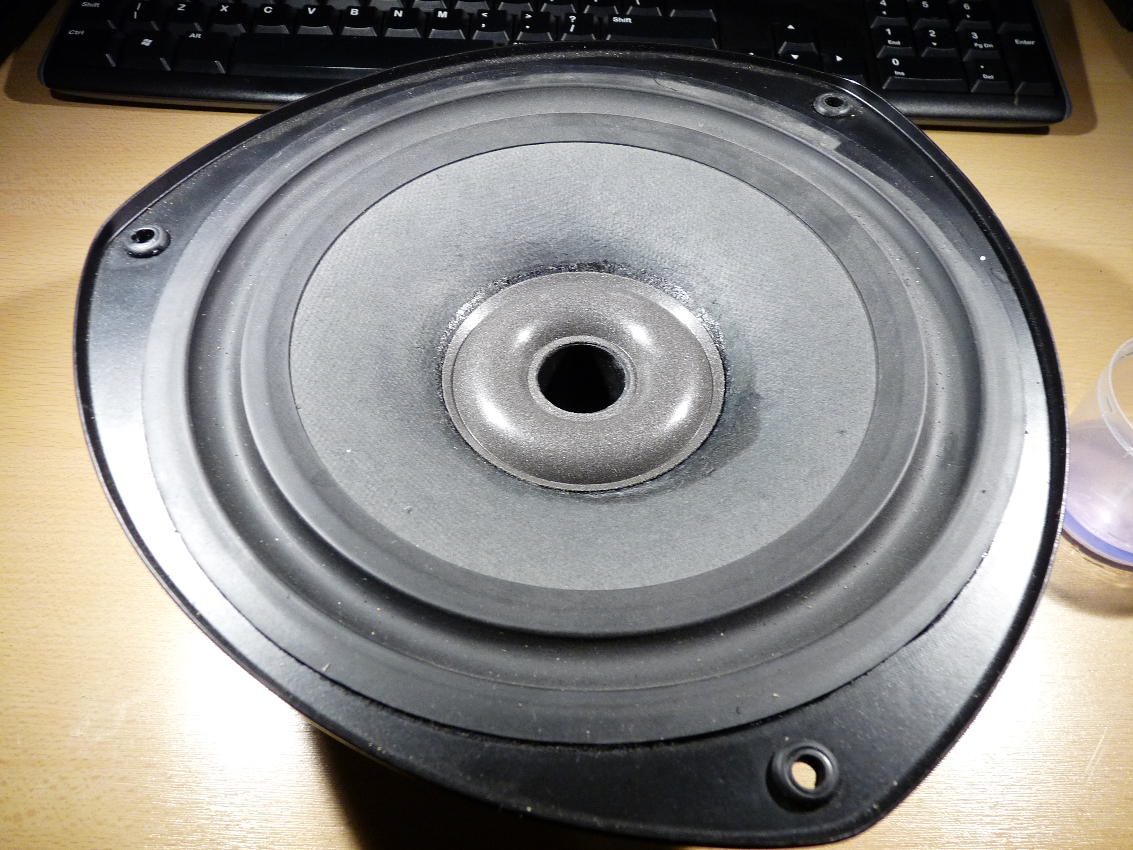

Daarna was het tijd om de donut te plakken.
Eerst de donut ingesmeerd en daarna de speaker, de oude lijm mark kan mooi gebruikt worden als plek waar de lijm moet komen.
Vervolgens zijn de eerste 2 units klaar om terug gebouwd te kunnen worden.

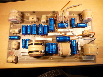

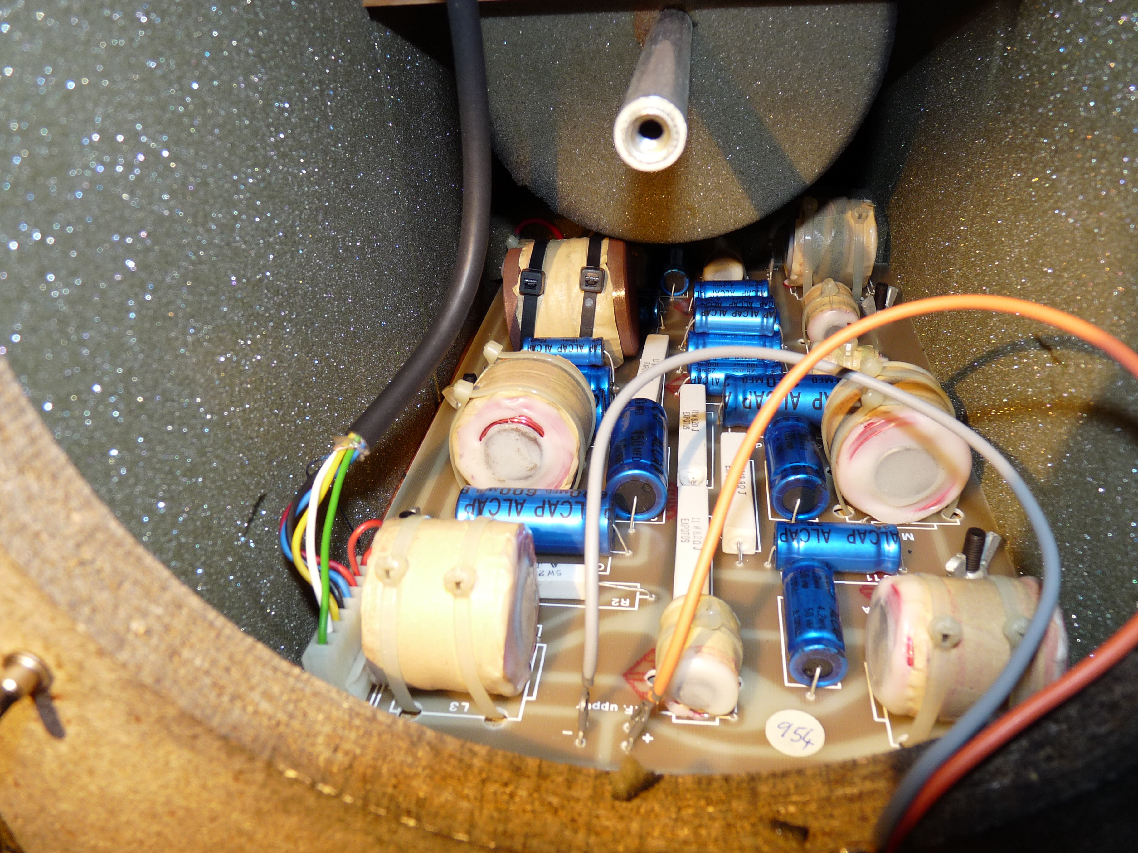

Vandaag ook even aan het filter begonnen.

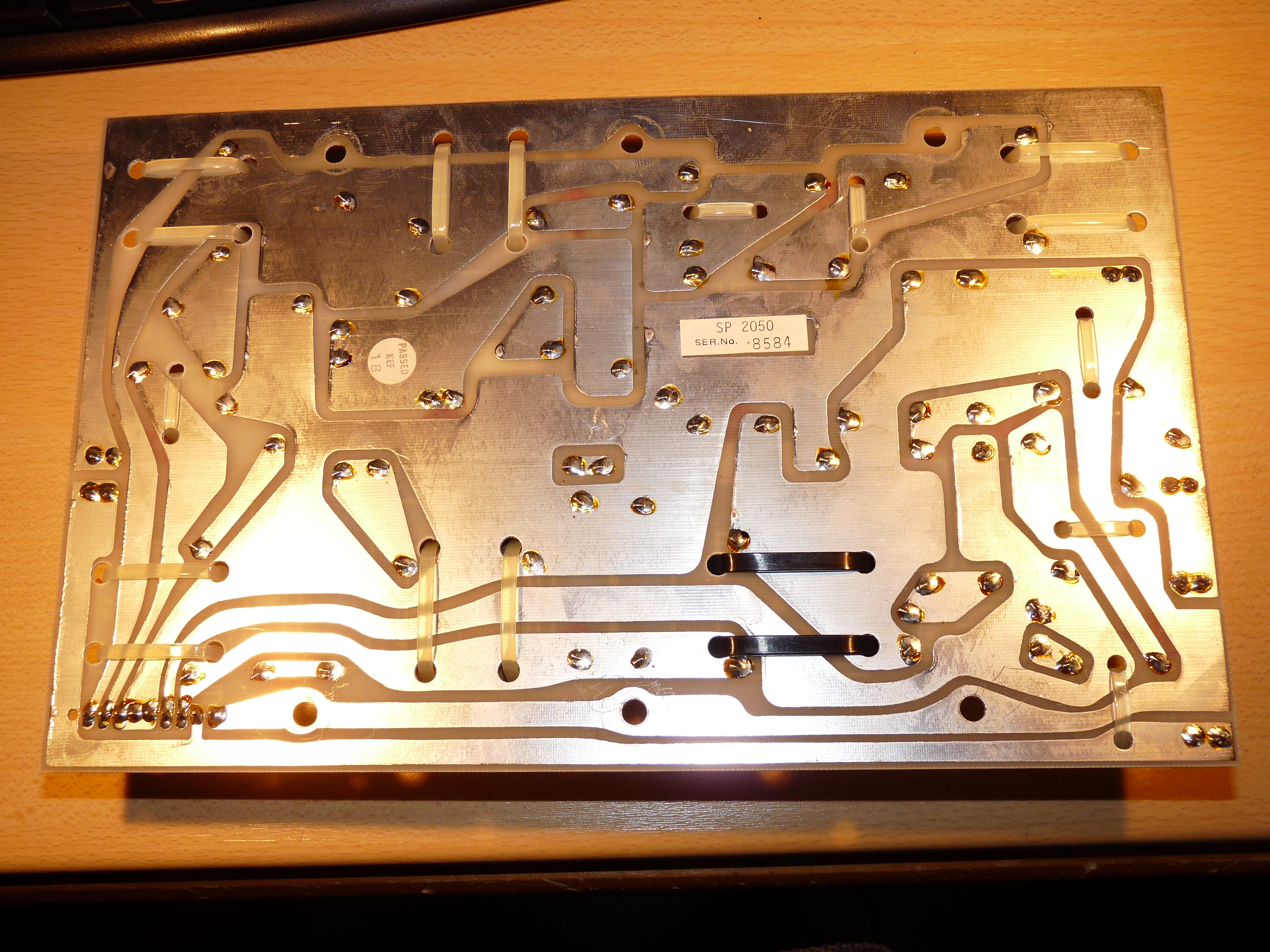

Na de stang en de demping verwijderd te hebben zie je dit.
Het filter zit vast met een stel vleugel moeren en na het los halen van de AMP spades is het filter gemakkelijk uit te nemen.
De volgende stap is pootje los halen en meten.
Al ziet het er wel nog erg netjes uit allemaal.
maar dat zegt natuurlijk niets over de het verloop van de componenten.
Ook maar eens opzoek gaan naar een verkoop adres van de Alcap componeten.
Heb wel een UK adres gevonden maar zou toch liever een adres hebben binnen de EU.
Dus mochten jullie een voorstel hebben dan graag.

Maar waarom moet het perse Alcap zijn ?
Rumoh heeft toch ook een heel behoorlijke collectie bipolaire C´s.
https://www.rumoh.eu/crossover-parts/ca ... -elco/?p=3
https://www.rumoh.eu/crossover-parts/ca ... -glad/?p=1

Ik wil ze origineel houden en betaalbaar.
Dus een stel mundorfjes er in gaat wat te duur worden kijk maar naar het aantal component op het filter.
Edit die Jantzen zijn prima betaalbaar. en de glade mundorf eigenlijk ook wel, ik ken eigenlijk alleen de zivergoud dingen

Wat zijn overigens de verschillen tussen de Mundorf ECap Glad en de Mundorf ECap Ruw
- Berichten: 24833
- Lid geworden op: do 26 aug 2004, 18:34
- Locatie: bollenstreek
Re: Restauratie KEF Reference 104/2
Het is niet altijd gezegd dat de elco's op zijn of slecht zijn. Soms zijn ze nog in prima conditie na 25 jaar. Alhoewel ik hier ook mijn twijfels heb. Weet je eigenlijk pas met een capaciteit + ESR meting. Met deze b.v. https://www.eleshop.nl/peak-electronics-esr70.html Is een leuk ding maar het lijkt mij sterk dat er op Ebay niet wat goedkopers te vinden is.
B.t.w. er hoeft toch niet per se Mundorf in? https://www.soundimports.eu/nl/crossove ... ensatoren/ Al is Mundorf ook weer niet onbetaalbaar
Bestellen in GB? Met die Brexit?

Ik zit nu een stukje te lezen uit het onderstaande topic.
viewtopic.php?f=6&t=24625
Met name het onderstaande stukje in de quote zet me aan het denken.
De UK condensatoren gaan het niet worden, mogelijk ook NOS en geen idee wat daar van nog over is. Er zal dus voor een vervanger gezorgd moeten worden dan is het dus van belang dat de inwendige weerstand dus vergelijkbaar is om niet te veel het filter aan te passen.
Als ik de huidige condensator meet hoeveel is er dan nog over van de inwendige weerstand die de elco had toen hij nieuw was?
Leuk om zo in te duiken,
Dit is voor mijn wel redelijk nieuw allemaal ben eigenlijk nooit eerder met speakers bezig geweest en er zijn toch nog wel wat dingen waar ik me nog echt wel verder in moet verdiepen.
De inwendige weerstand van de seriekondensator vormt samen met de luidspreker een spanningsdeler en zorgt dus voor een verzwakking.
Als u de inwendige weerstand van bipolaire elko's bekijkt, dan begrijpt u nu waarschijnlijk wel waarom er een duidelijke klankverandering optreedt als een serie-elko in een filter wordt vervangen door een film-kondensator. De door de serieweerstand van de elko veroorzaakte verzwakking verdwijnt dan praktisch geheel en de aangesloten luidspreker speelt wat harder mee dan voorheen. Dat kan circa 0,5 tot enkele dB's verschil geven. Uit eigen proefnemingen van de auteur bleek dat nivo-veranderingen vanaf 0,1 dB bij een luidspreker in een meerwegsysteem nog waarneembaar zijn, vooropgezet dat het gaat om een luidsprekersysteem dat je heel goed kent (elke dag naar luistert)!
Er zijn nogal wat hobbyisten die graag filters van fabrieksboxen opwaarderen door de aanwezige kondensatoren te vervangen door betere exemplaren. Dat is beslist niet altijd verstandig! Een goede fabrikant houdt rekening met de inwendige weerstand van de gebruikte kondensatoren (zoals KEF). Als u daaraan iets verandert, dan maakt u gewoon een nieuwe afstemming van het
systeem.

Je hebt het geluk dat je deze speakers nog niet door en door kent. Dus goed is al gauw goed
Die 0.1 dB is nogal overdreven. Binnen 0,5dB of zelfs wel 1 dB vlak is al heel aardig. Dat weet je ook wel.

Ja die 0.1dB had ik al wel met een zakje strooi zout genomen maar zou het wel prettig vinden om niet het hele filter opnieuw te moeten gaan meten, heb ik ook de spullen niet voor.

George, aangaande het vervangen van condensatoren in een filter, heb ik wel wat ervaringen die enigszins controversiëel zijn. Die deel ik hier niet, want dan valt het hele forum weer over me heen.
Als je geïnteresseerd bent, weet je me te vinden.

Misschien goed om te weten hoe KEF destijds de filtercomponenten selecteerde. Elke spoel, condensator en weerstand werd tot op 1% gemeten en uitgezocht en gematched op dat specifieke filter. De waarden die erop stonden, deden daarbij niet echt ertoe. Ook de onderlinge verhoudingen werden per filter specifiek afgestemd, dus als een C wat groter uitviel, koos KEF een wat kleinere L (als voorbeeld). Alle andere componentaspecten zoals de gelijkstroomweerstand van spoelen en de verliesfactoren van condensatoren werden meegenomen. Als ik het goed heb, werden zelfs de gebruikte drivers verdisconteerd in de filteropzet.
Dat alles maakt dat een KEF-filter best lastig te renoveren/upgraden is, als de condensatoren inderdaad zijn verlopen. Áls je tenminste zou terugwillen naar de oorspronkelijke specs. Dat hoeft natuurlijk niet per se en het is een leuke hobby, dus gáán. Maar weet wel hoe het begon.
