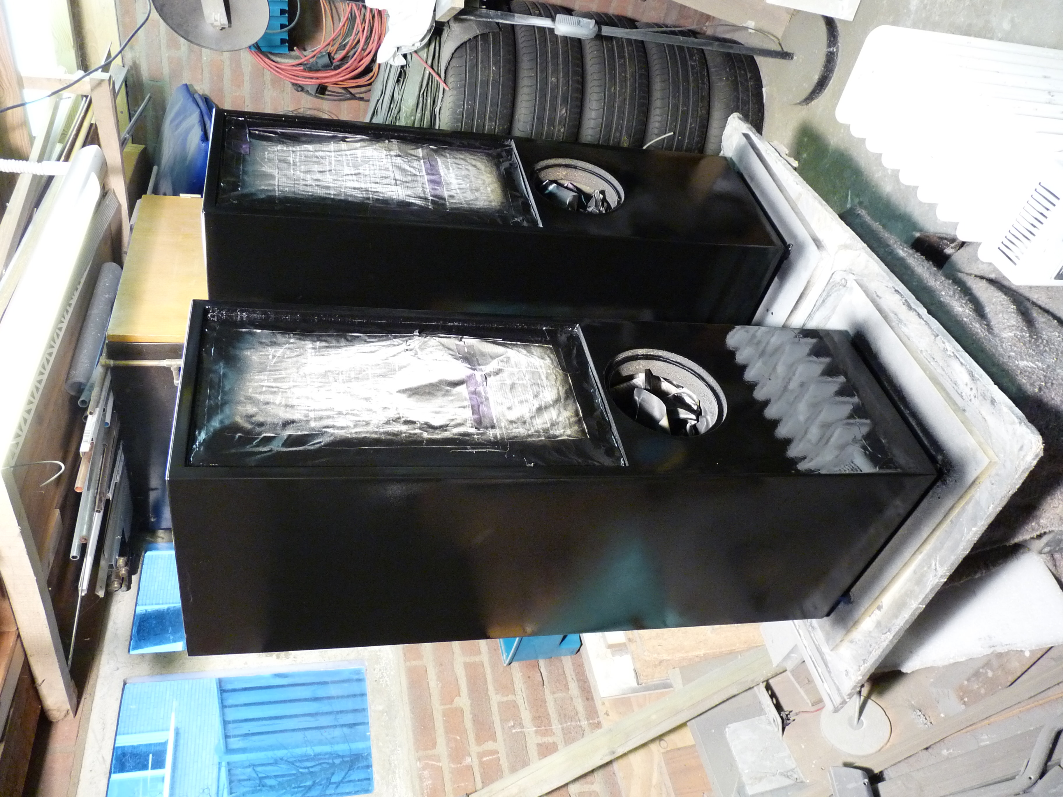

De boel was nu goed droog dus vandaag aan het herstellen geslagen.
Eerst de mid hoog unit. Daar was de lak los gekomen bij het los halen van de tape.
Eerst de randen maar weer glad geschuurd zo dat er geen harde overgangen meer zijn.
Daarna de verf uit de spuitbus in de dop gespoten en met een penseel de rand hersteld.
Vervolgens heb ik de rol randen ingesmeerd met vaseline zo dat die weer wat soepeler worden.
Ik ben er zelf best tevreden over.

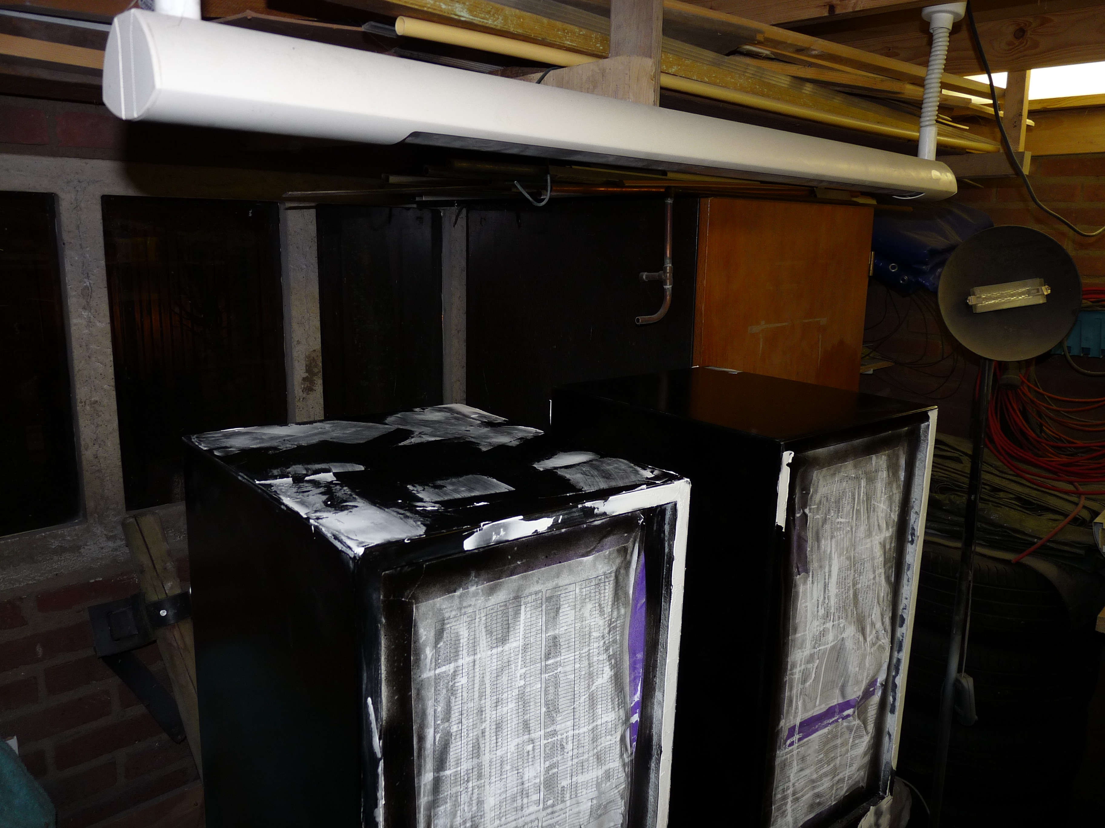

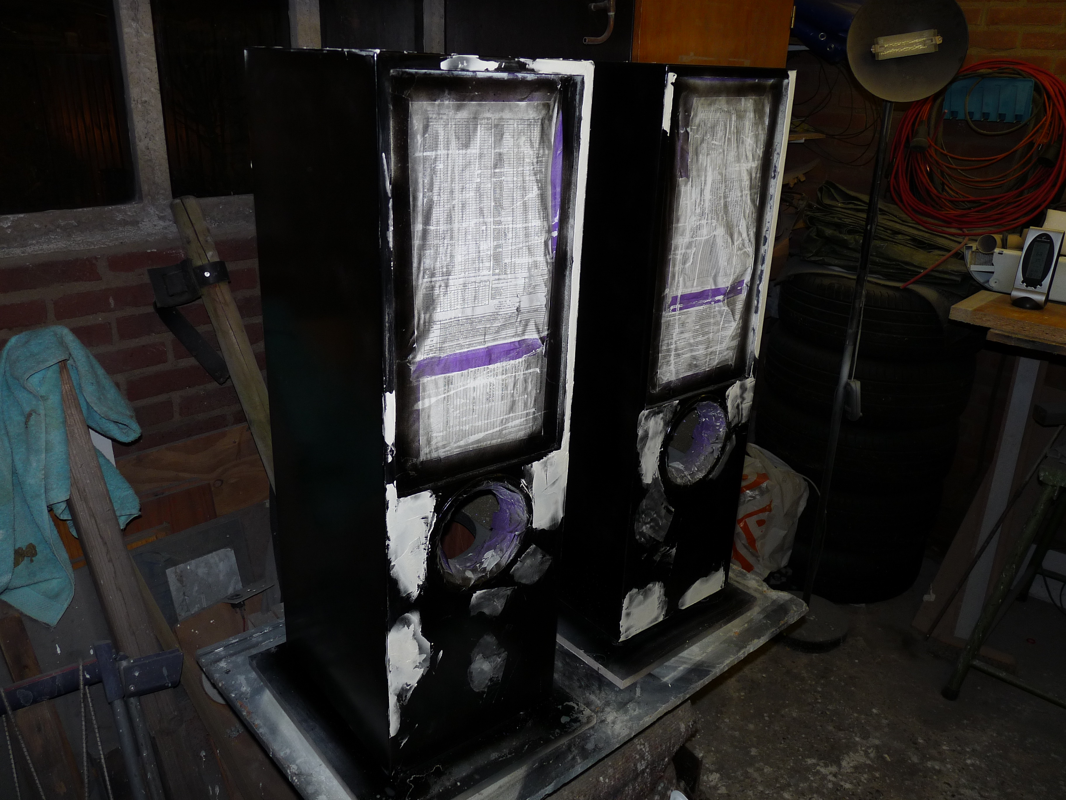

De baskasten heb ik eerst maar eens opgeschuurd en de los gekomen delen weer glad gemaakt.
Met plamuur wat weg gewerkt en de eerste zwarte laag aangebracht.
Na dat die laag er op zat werden de oneffenheden goed zichtbaar.
Dus nog maar weer het plamuurmes ter hand genomen.
Het resultaat staat nu weer te drogen.
Morgen de boel maar weer glad schuren en hopelijk de laatste lagen zwart er op.
Vervolgens de blanke lak er gelijk achteraan.

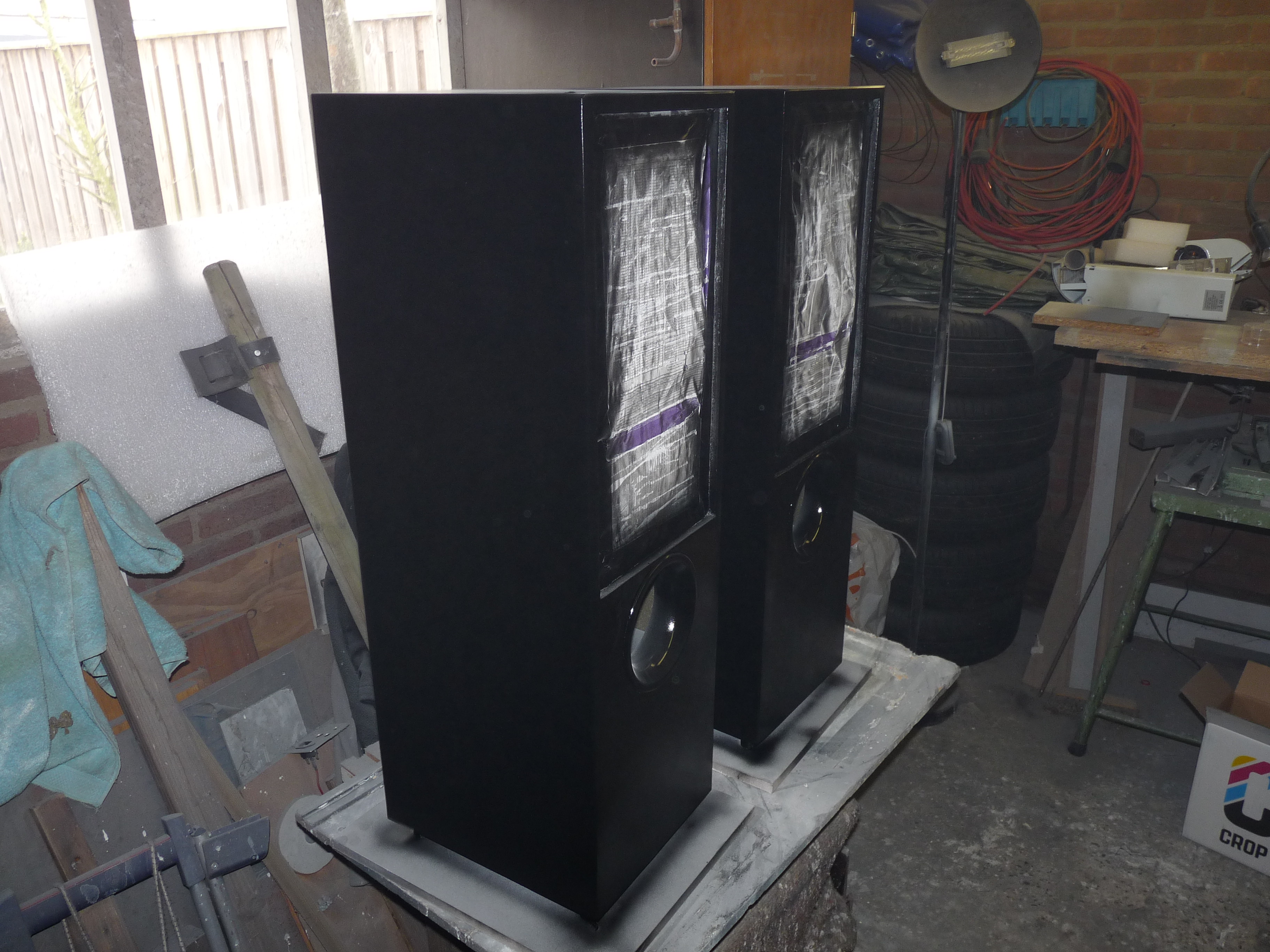

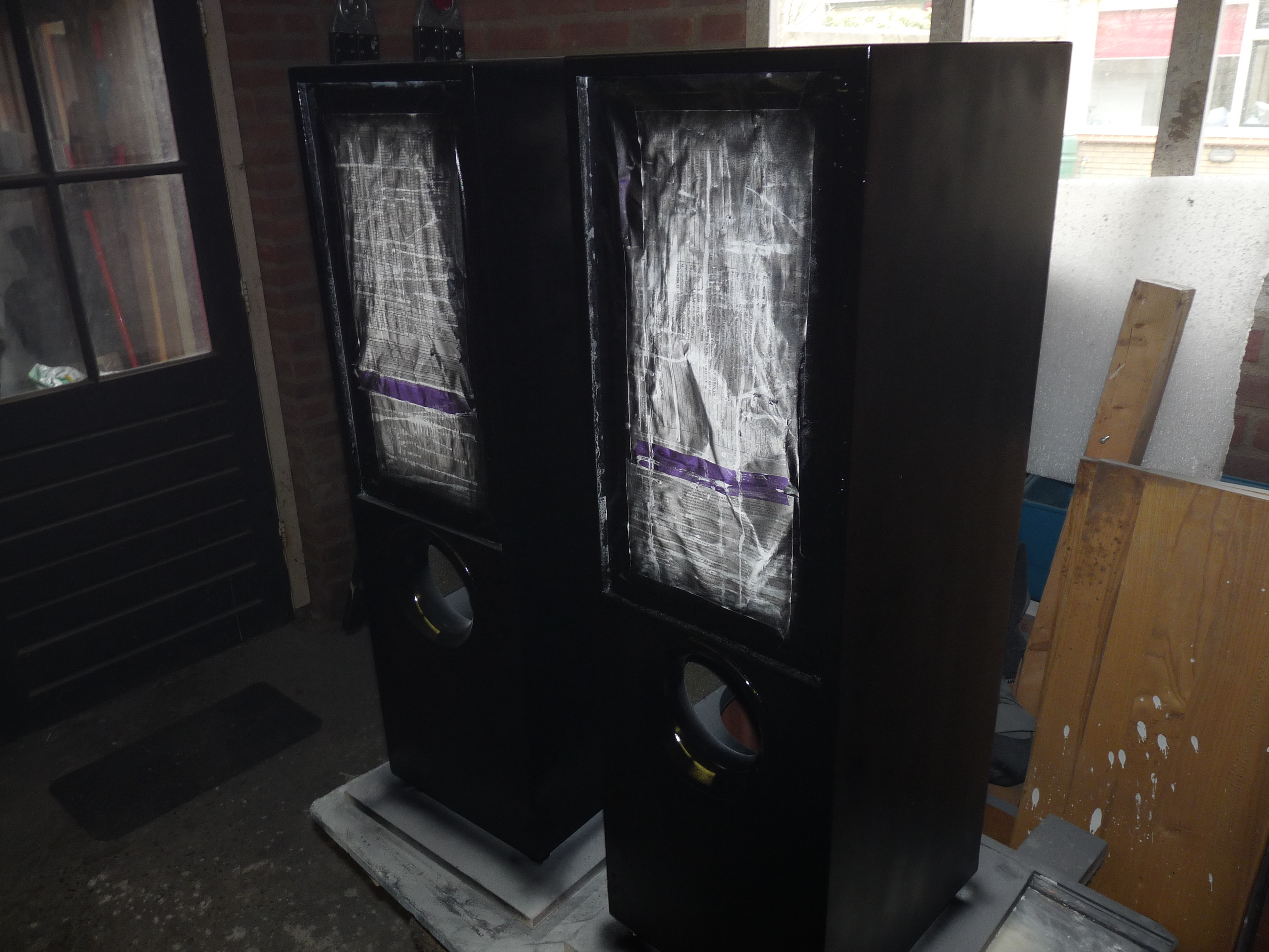

Zo de laatste laag zit er op.
De baskast heeft nu 3 lagen zwart gekregen en 2 lagen blanke lak.
Daar moet hij het maar mee doen.
Helaas zijn er toch nog 2 plekjes waar de onderlaag toch nog heeft gereageerd op de verf maar ik hoop dat dit na het drogen wel wat bijtrekt en anders is het gewoon jammer.
Nu de boel maar wat rust geven en lekker uit laten harden.
daarna ga ik wel kijken of ik er nog iets aan ga doen.

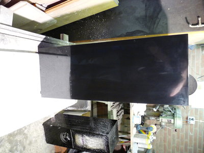

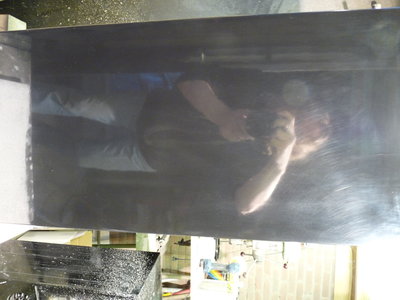

Berichtdoor Kappa7 » wo 31 mar 2021, 22:25
Vandaag begonnen om de spuitnevel weg te schuren met korrel 1000 maar was toch niet tevreden.
Er zaten nog een paar puntjes op die nog niet goed naar mijn zin waren dus de boel maar weer in de plamuur gezet.
Pas één speaker gedaan de andere volgt.
