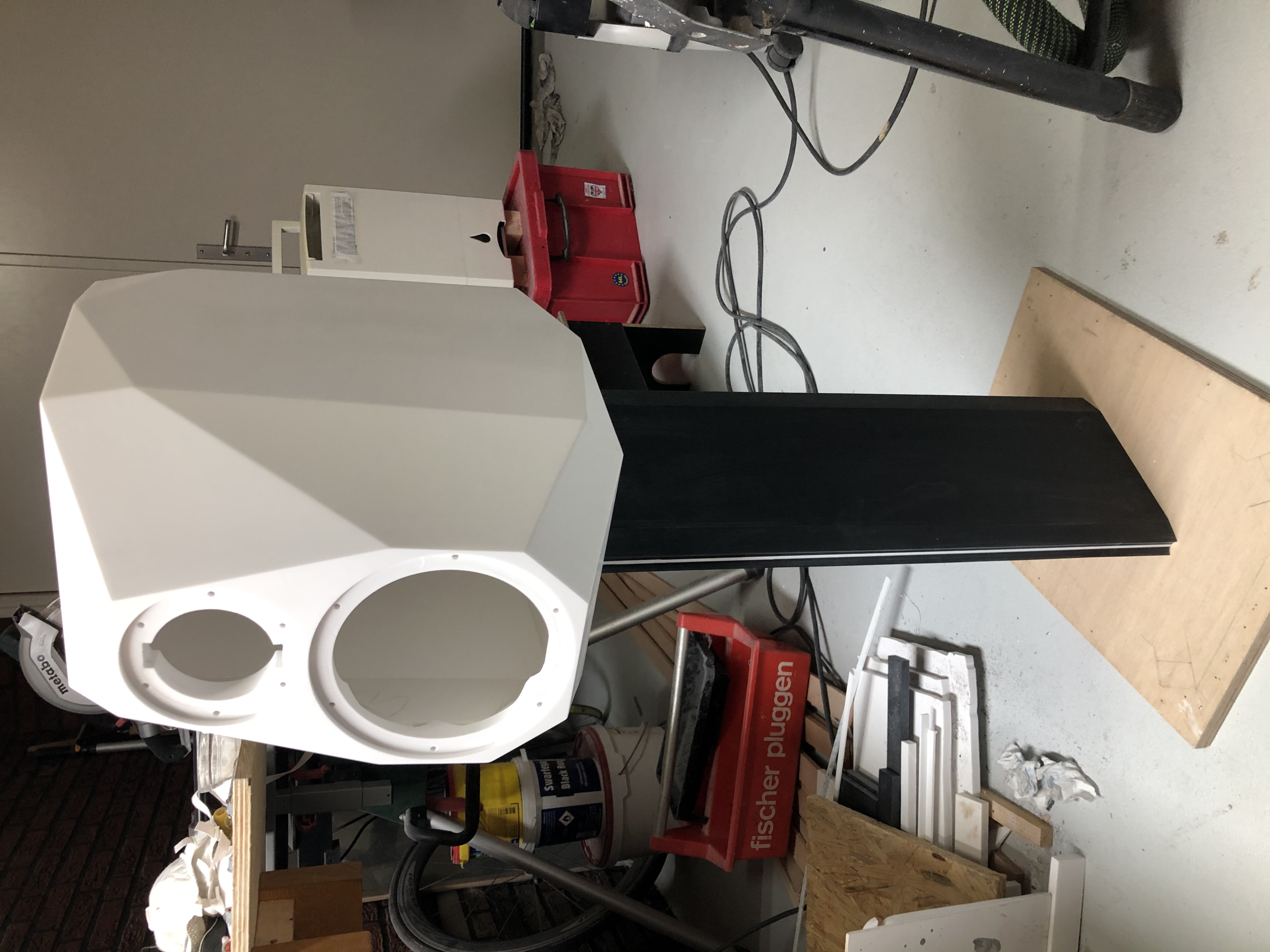

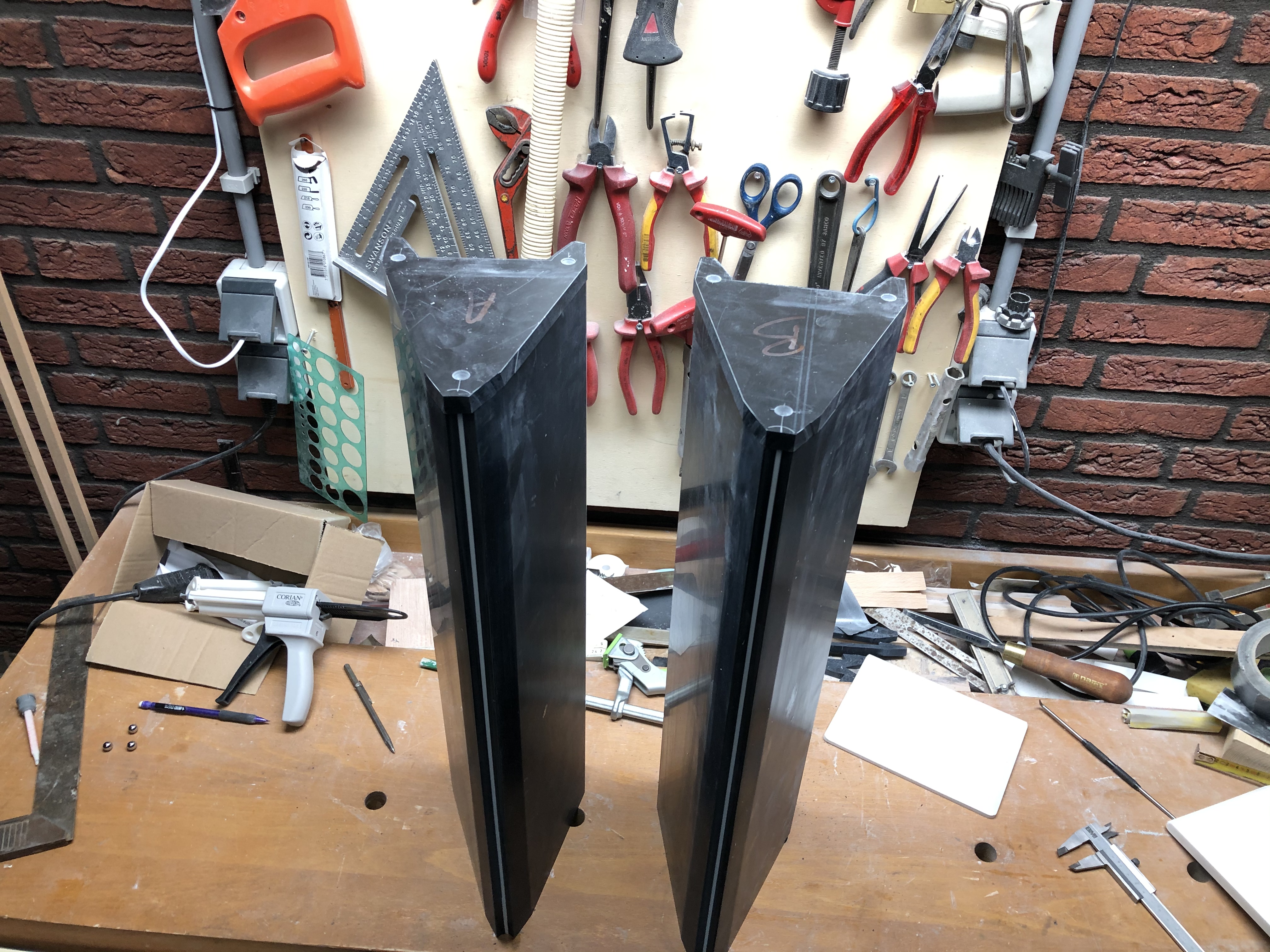

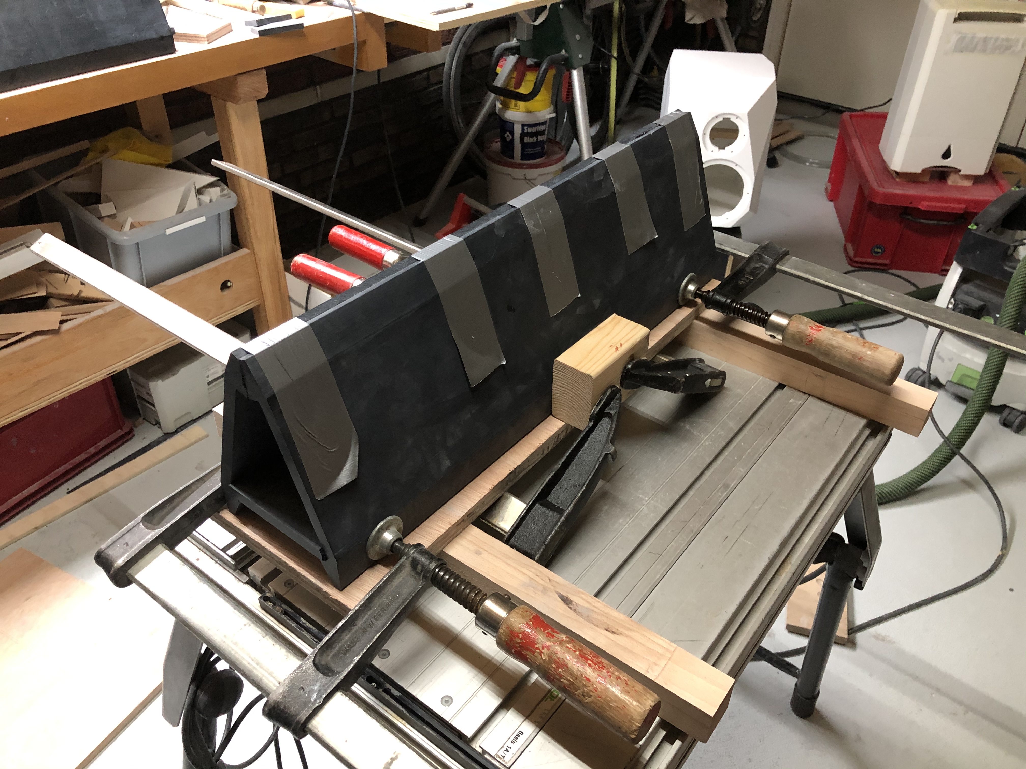

Berichtdoor franks » ma 11 jan 2021, 21:14
Stands vanavond in elkaar gelijmd, was nog even spannend maar toch gelukt

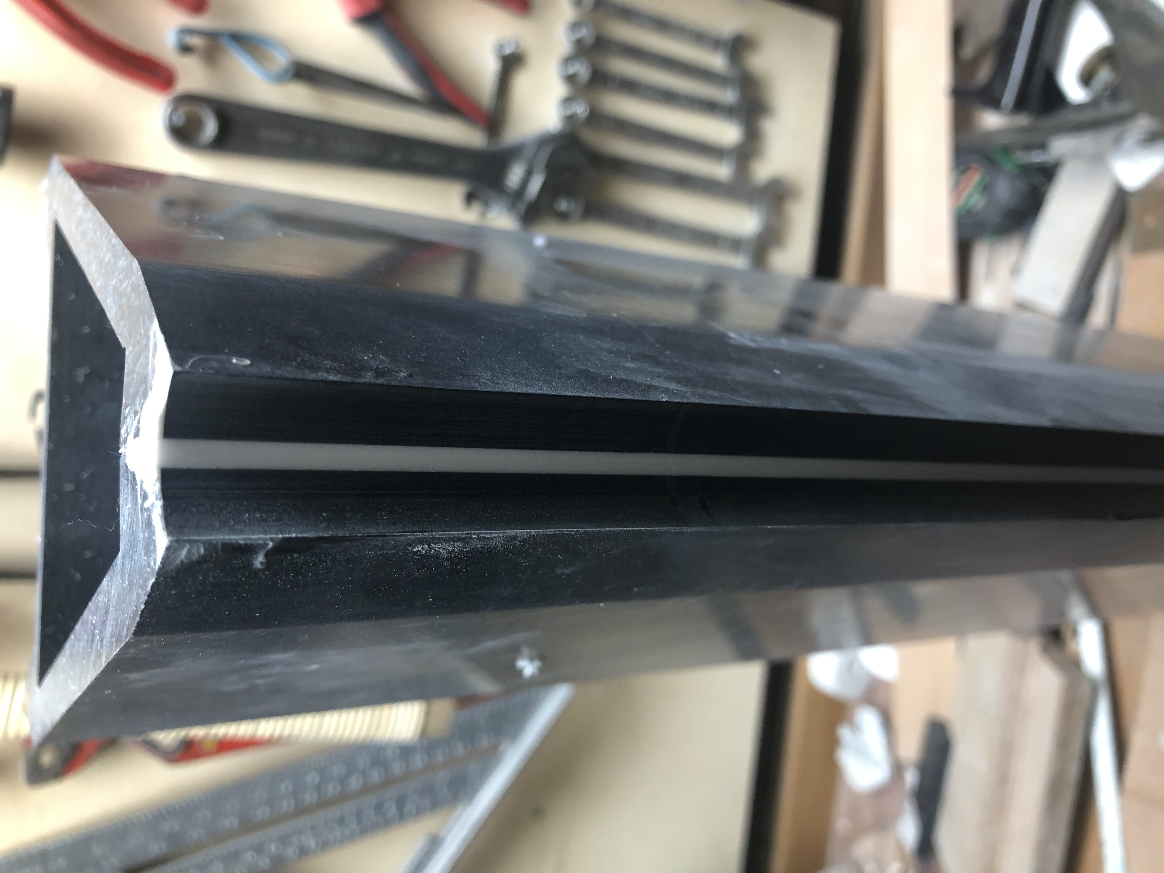

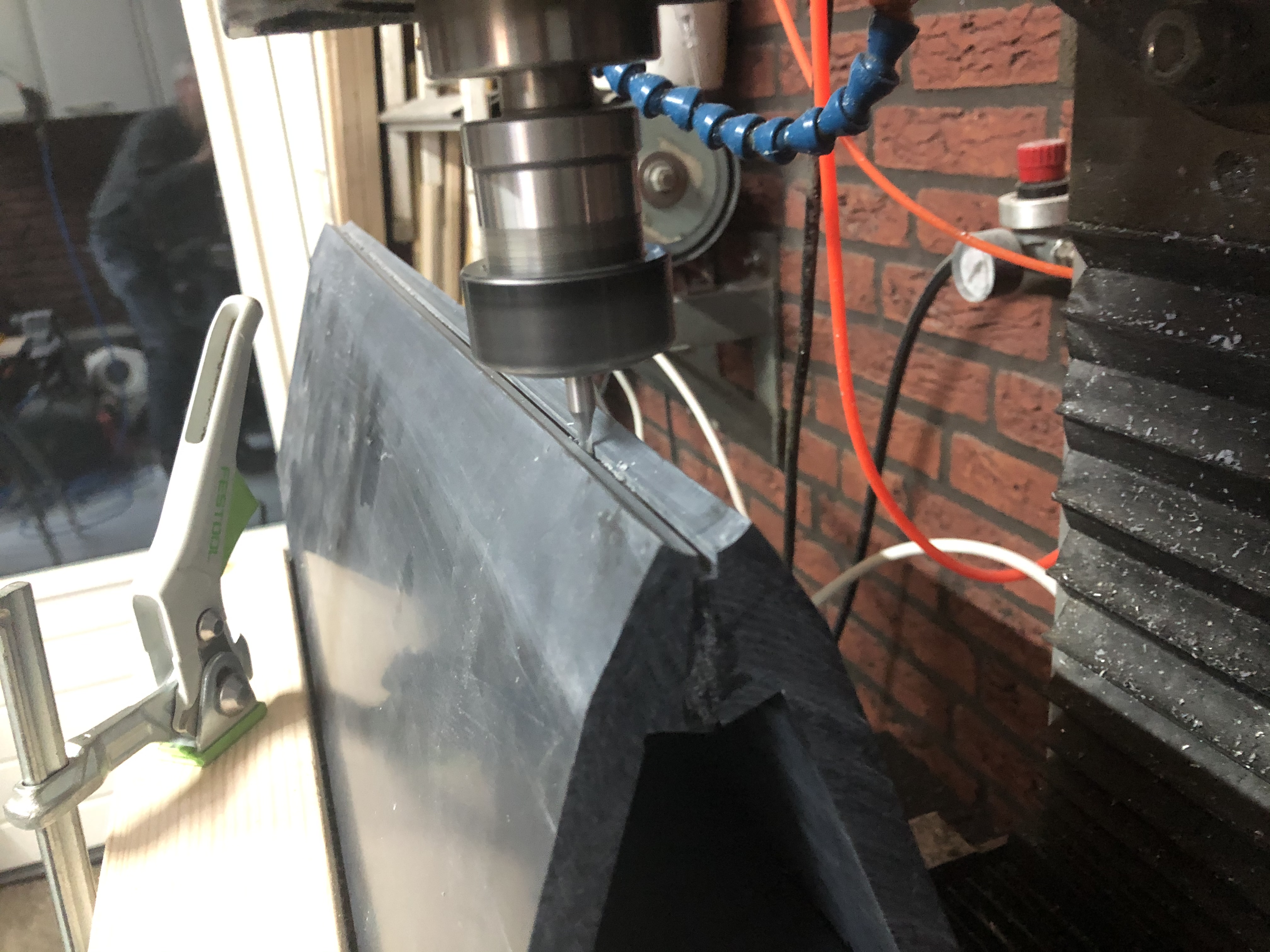

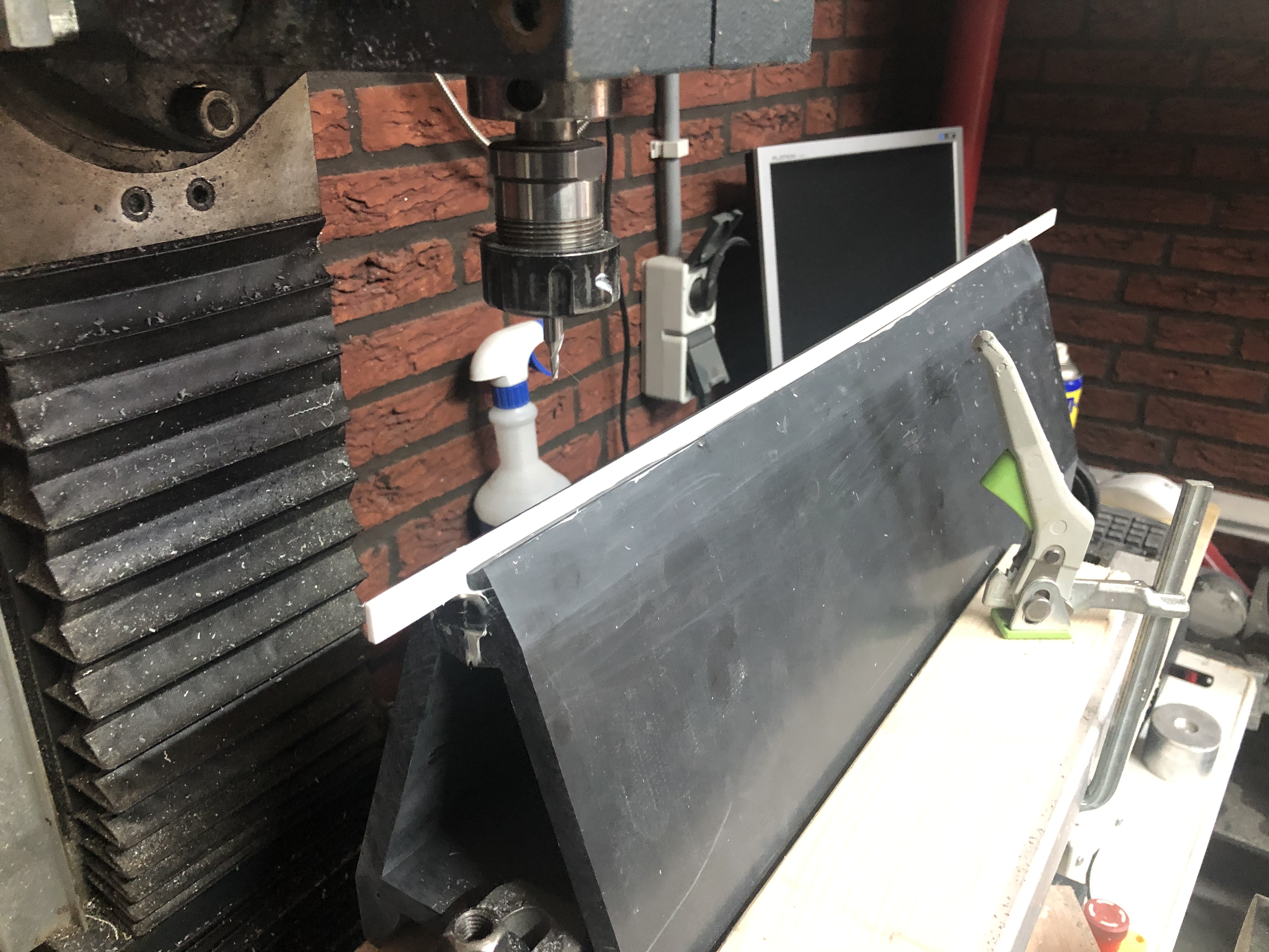

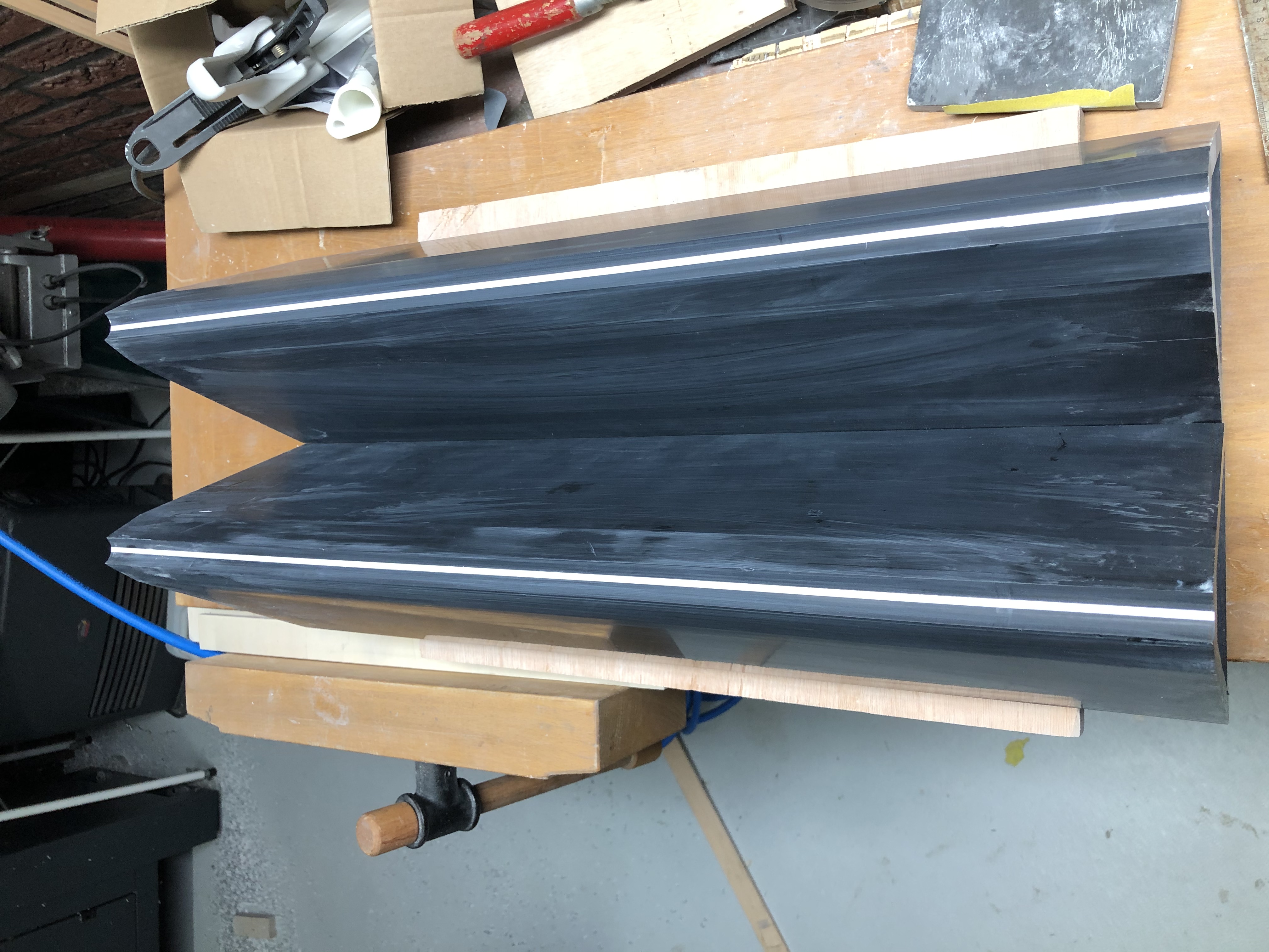

Berichtdoor franks » di 12 jan 2021, 21:32
Vanavond een subtiel wit streepje gemaakt in de zwarte stand, bij eentje ging het even mis met frezen, maar gelukkig is het te repareren, alleen weer wat extra werk.
Berichten: 13227
Re: 2-weg in Corian
Berichtdoor Shadow » di 12 jan 2021, 21:41
Leuk! Wat ging er mis? Freesje gebroken?

Berichtdoor franks » di 12 jan 2021, 21:49
Shadow schreef:Leuk! Wat ging er mis? Freesje gebroken?
Nee, werkstuk kon ik niet goed vastzetten, even niet opgelet en frees liep uit zijn baan omdat het werkstuk verschoof. Daarna maar een groter stuk weg gefreesd en een ander stukje er in gelijmd. Morgen het overtollige wegfrezen en als het goed is is het nauwelijks te zien, zeker als je het niet weet :-$

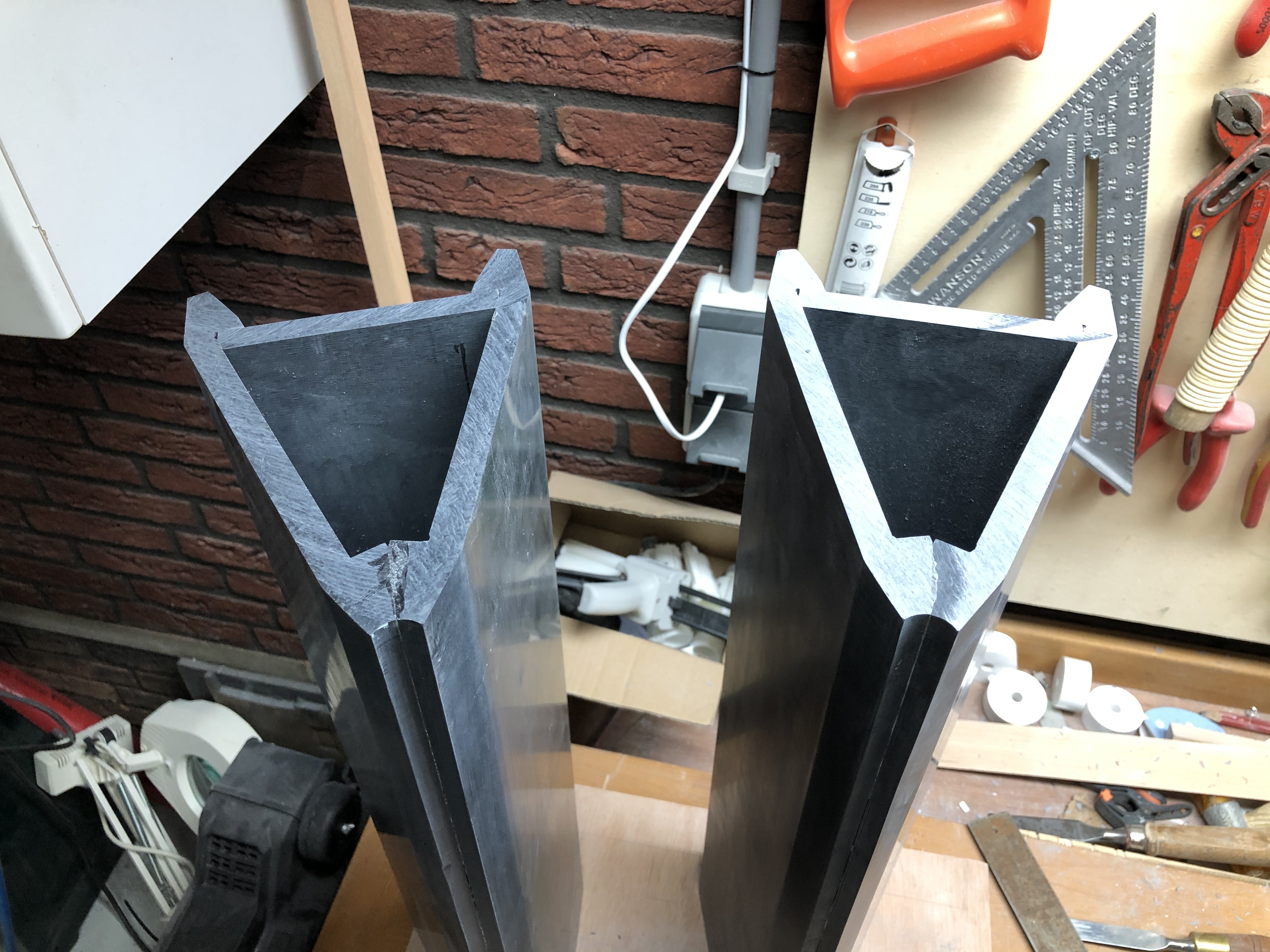

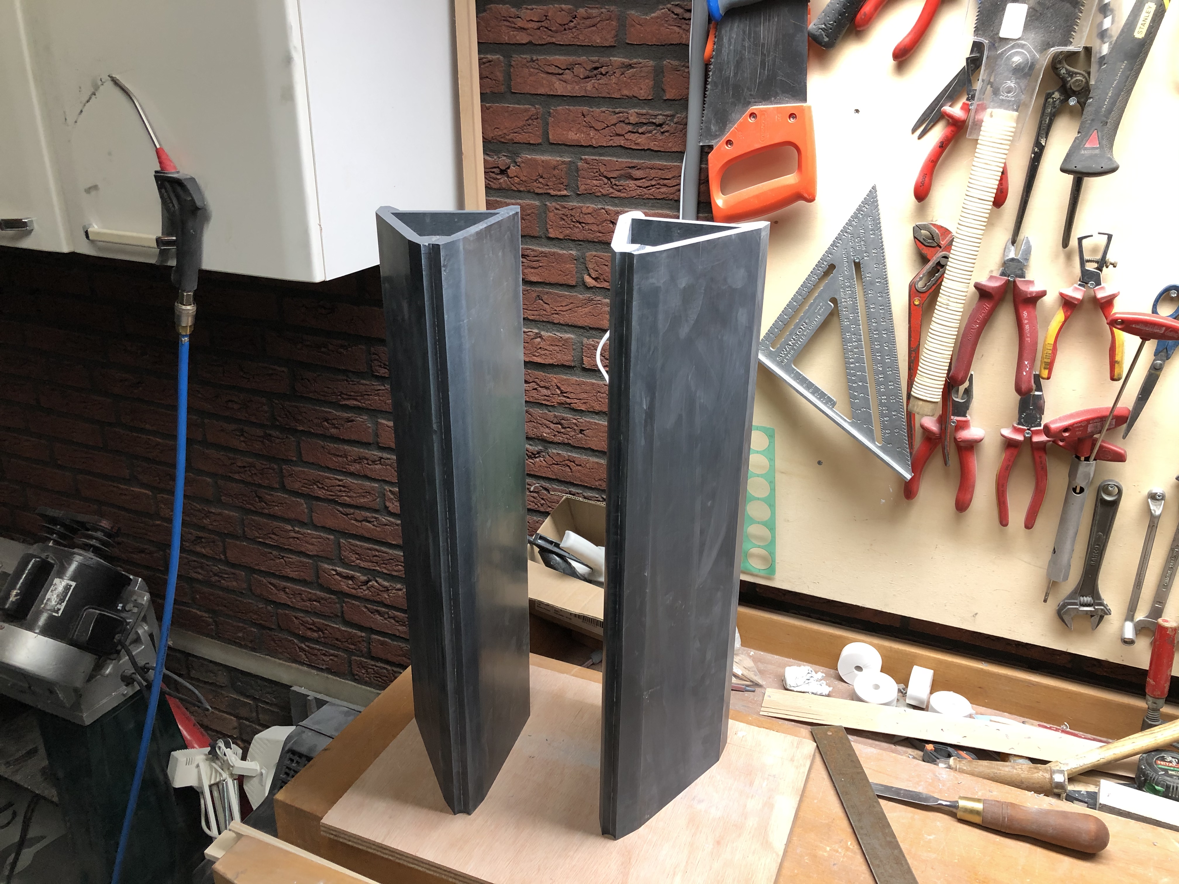

Berichtdoor franks » wo 13 jan 2021, 19:08
Nr 2 ook gereed + wat foutjes weggewerkt

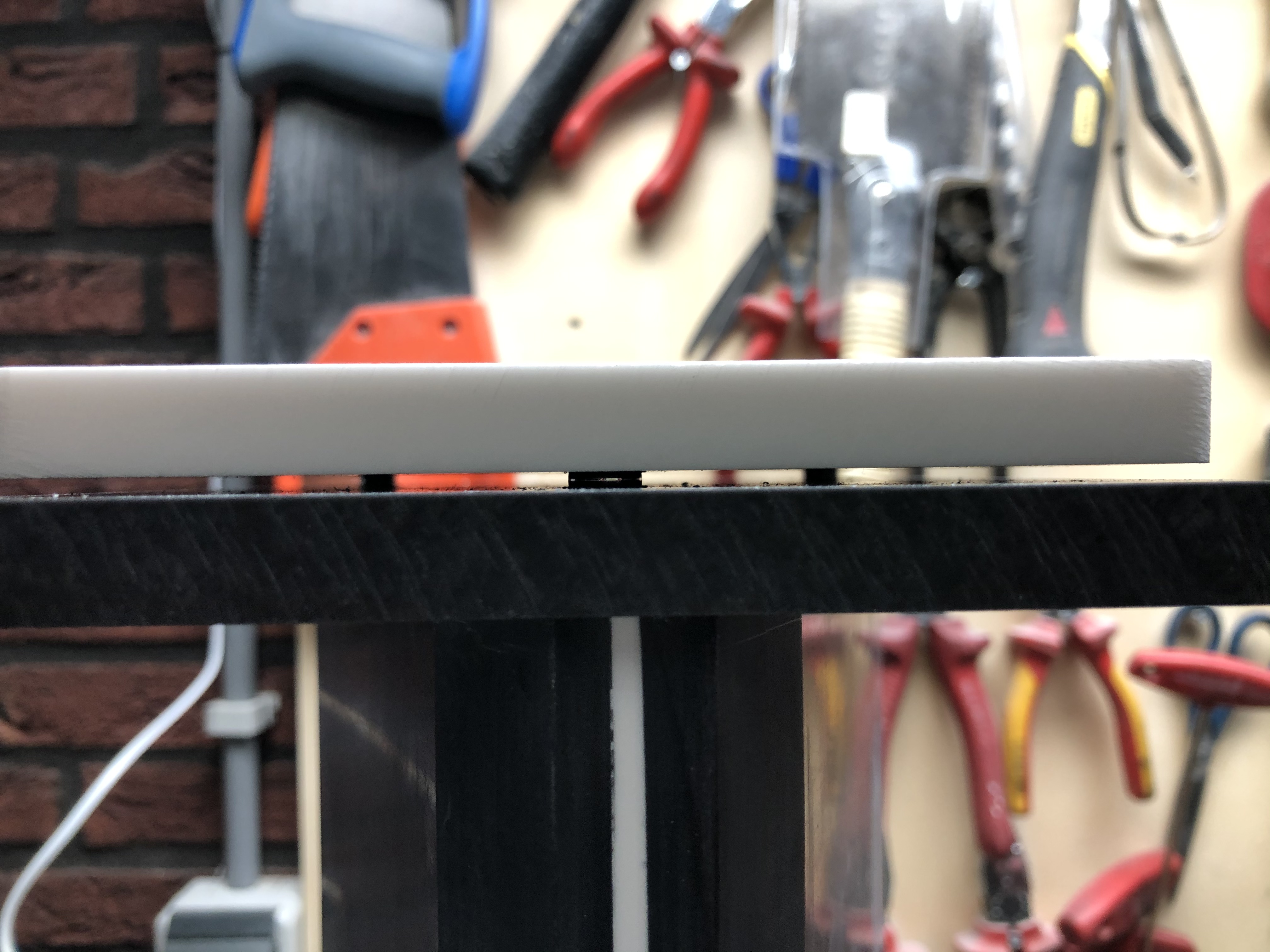

Berichtdoor franks » do 14 jan 2021, 20:01
Boven op de stands komt een Corian plaatje met 3 halve bollen tbv de kogels, deze vandaag gezaagd en gefreesd, na het lijmen worden ze gelijk met de stand gefreesd, aan de onderzijde van de monitor komt een witte plaat met dezelfde kogelgaten, de onderlinge afstand zal zo’n 2mm bedragen
