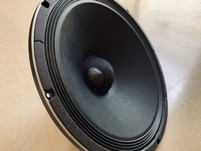

Het plan is vooralsnog om een extra baffle voorop de speaker te lijmen, waarin de nieuwe 6" mid met de 15" in kan. Ik ben nu even over de vlakverdeling aan het denken. Ik wil de mid meteen onder de AMT monteren, zodat ze strak integreren in het stereo beeld. Beide units hebben flinke magneten. Moet ik me nog zorgen maken dat ze elkaar beïnvloeden als ze tegen elkaar zitten?
En de 15" locatie is daar nog wat over te zeggen? Is laag in de baffle monteren beter zodat het dicht bij de vloer en bodemplaat is? Of is dichter bij de mid ook beter kwa integratie? Ik wil bij 150-300 Hz crossen, waarschijnlijk zo'n 250 Hz...

Probleem is sowieso dat het woofer design wat veranderd is, er zit nu een phase plug in volgens mij...

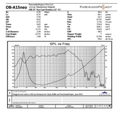

Heb je iets van specs/datasheets van die PAP 15inch woofer?
Berichten: 13228
Re: The Chill-baffle3 speaker page
Berichtdoor Shadow » za 26 sep 2020, 22:58
One World Concepts schreef:Heb je iets van specs/datasheets van die PAP 15inch woofer?
Deltalites met veel Qt zeg maar :lol:
Passed over: Pass Aleph 5

Is nog steeds te vinden op hun site:
https://www.pureaudioproject.com/produc ... s-woofers/

Zo te zien iets meer, de lage Le viel gelijk ook op en in de beschrijving staat ook dat er een shorten ring in zit, dus dat kan kloppen.
wel apart, er zit dezelfde magneet in.
Krijg het vermoeden dat ze vooral gewoon de spreekspoel hebben aangepast

Jup, magneet en frame leek mij op het eerste gezicht exact een Deltalite...

Volgens de website zijn ze met Alpha 15 begonnen, de boel verzwaard (gegoten), 2.5 inch voice coil, shorten ring, betere spider Etc. Alleen de aansluitingen hebben ze niets aan gedaan, tres simple. De alpha15 schijnt nogal traag te zijn, dus de upgrade lijkt gelukt. Mag ook wel voor de meerprijs.

Ik zit eerder naar de T/S parameters te kijken. In feite verschillen enkel de Qe en BL
Volgens de datasheets zijn de magneten even groot en zwaar, dus daar zit geen verschil tussen.
Kan helaas niks vinden over het totale gewicht van de speaker.
Ik heb alleen even een brainfart hoe het nu ook alweer zat met Re vs BL

Fedde schreef:Volgens de website zijn ze met Alpha 15 begonnen, de boel verzwaard (gegoten), 2.5 inch voice coil, shorten ring, betere spider Etc. Alleen de aansluitingen hebben ze niets aan gedaan, tres simple. De alpha15 schijnt nogal traag te zijn, dus de upgrade lijkt gelukt. Mag ook wel voor de meerprijs.
Typisch, naar mijn weten zijn de Alphas allemaal keramisch, maar het kan zomaar zijn dat ze ooit eens wat hebben omgegooid qua benaming.
Ze lijken nu vooral erg veel op de DELTALITE
De BL veranderd namelijk met Re (Qe niet meegenomen)
Uhm BL veranderd als de lengte van de spreekspoel veranderd (L) of de fluxdichtheid in de luchtspleet (B), de lengte van de wikkeldraad van de spreekspoel kan prima veranderen zonder dat Re (gelijkstroomweerstand) wijzigd?

Alpha’s hadden ook een plaatstalen frame en ferrietmagneet, totaal andere speaker.

De woofers zijn gewoon in opdracht ontworpen en toen heeft Eminence copy paste gedaan wat ze op de plank hadden liggen. De conus en ophanging schijnt nog wel vd alpha te komen.

Weer gevonden, het gaat alleen erg offtopic, maar misschien vinden mensen het interessant.
Pagina 4, formule 6.
Laat Eminence nou net NIET die voice coil lengte opgeven :? :cry:
We weten dus niet of de xmax afhangt van de lengte, dat hoeft namelijk niet perse (wel voor een groot deel) als je kijkt naar de vervorming.
Wat zij blijkbaar beiden doen (afhankelijk wat beter is); https://www.eminence.com/support/unders ... aker-data/
Bl = (B * Re * Awire) / Hvc (+ een zut constantes die gelijk zijn dus die ga ik niet opschrijven)
Awire is de dikte van de draad.
edit: verschil in Qm is waarschijnlijk door een andere dustcap en een soort van phase plug iets (weet niet of andere model dat ook heeft)
Ik vermoed ook dat daar de lagere Pmax door komt.

Berichtdoor hardbats » zo 27 sep 2020, 8:08
Setje 15inch Lii Audio W15 er in :-#
Fedde
Berichten: 193
Lid geworden op: vr 08 okt 2004, 22:16
Locatie: Eindhoven
Berichtdoor Fedde » zo 27 sep 2020, 9:40
hardbats schreef:Setje 15inch Lii Audio W15 er in :-#
Wellicht, maar ik vind dat er nu te weinig meetdata beschikbaar is voor een goed oordeel. En ik moet hem nog eens gaan beluisteren voordat ik die stap zou maken... het is geen goedkope driver.
