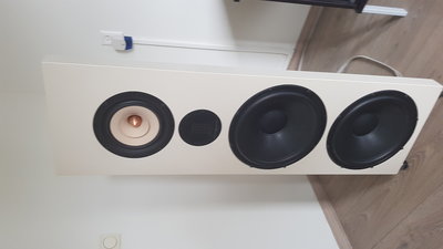

Beste Lezers,

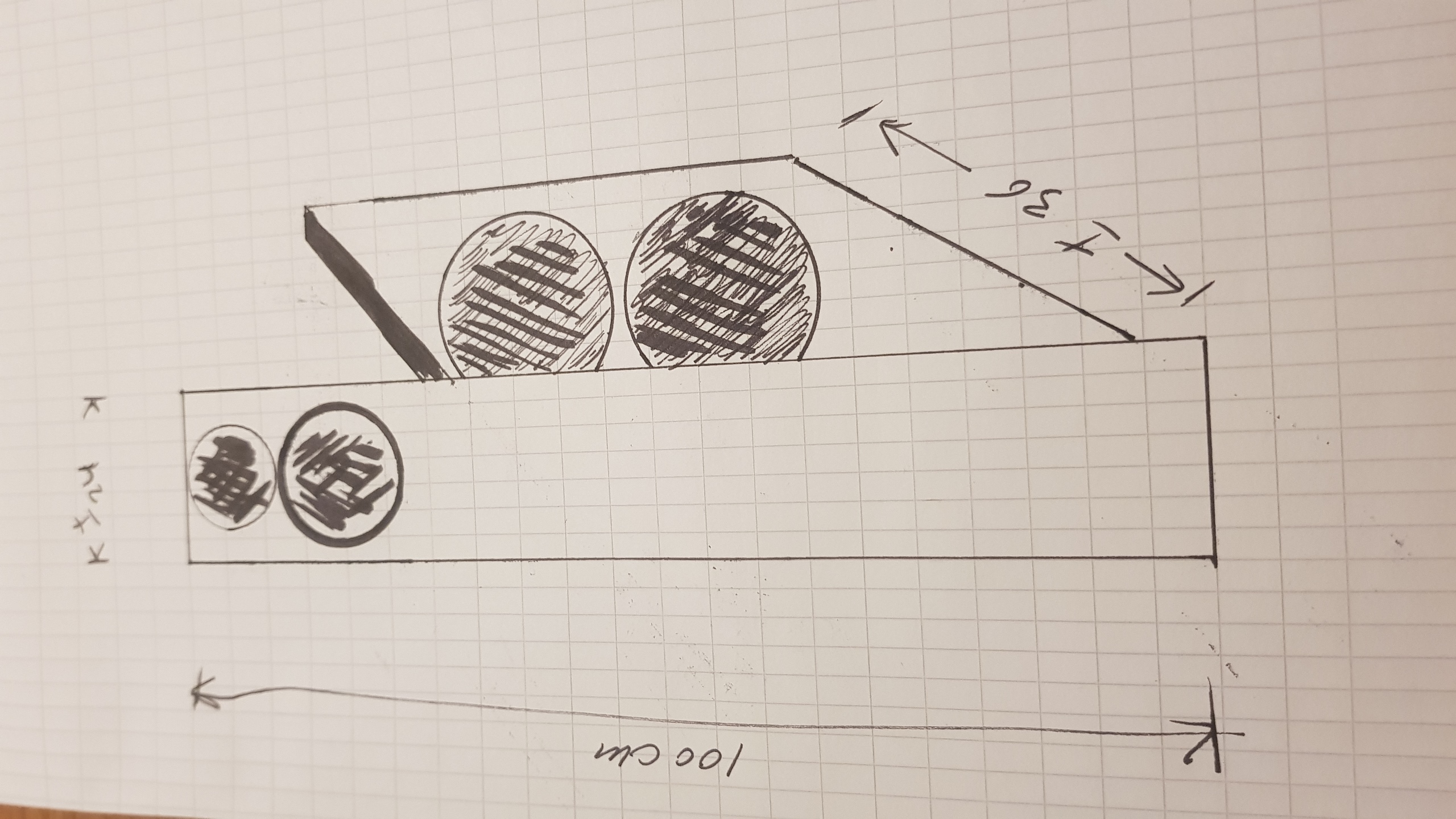

Kan ik mijn OB veranderen dat de woofers dwars op de baffle gaan staan?
( zie schets)
Ik wil een slankere speaker namelijk en ben redelijk tevreden over de sound wel..
Welke valkuilen kom ik tegen?

Dat kan, je hoort alleen geen bas meer ;)
(zie plaatje)
Als je het slank wilt maken, zul je de baffle moeten gaan opvouwen.
Vaak ook wel ripole subwoofer genoemd.
Ik weet alleen niet of dat goed uit komt met de mid-woofer.
Op welke frequentie wordt er gefilterd?

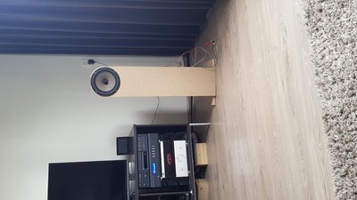

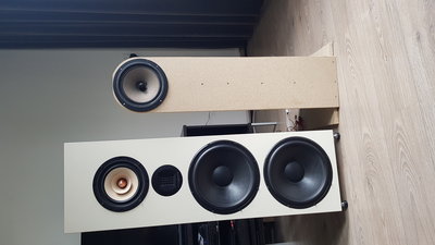

Gisteren ff een dik uurtje met spaanplaat wezen rommelen.
Het bewerkt wel makkelijk trouwens.
En mijn oude breedbanders er in gezet, zonder tweeter
Okee mijn conclussie:
Lage tonen voldoende, dus dit kan gaan werken.
Ik heb een 6db filter snel in elkaar geknutseld en de breedbander met 8db verzwakt.
( als ik dit projectje doorzet, zal ik echt hulp hier moeten vragen om er een mooi filter bij te maken :think: )
ik laat dit eventjes een weekje spelen, en volgend weekend eens de andere breedbander erin zetten.
Voor mijn gevoel mis ik nu net alsof de de onderkant van stemmen / muziek instrumenten er minder is.
Maar een bas loopje bijvoorbeeld die gaat wel weer goed.
