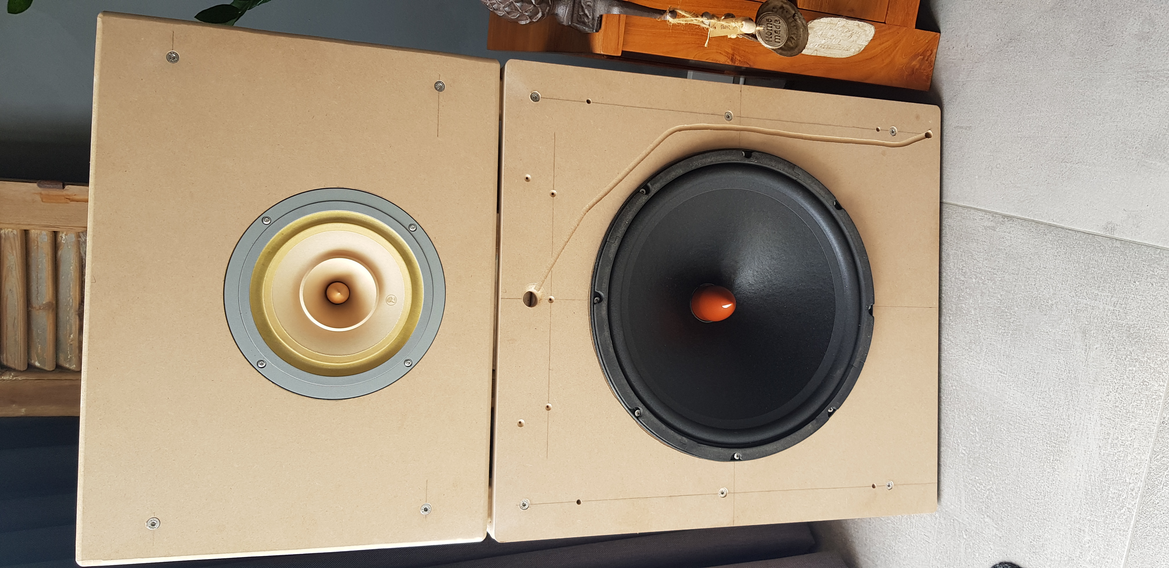

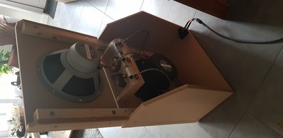

Sleufje voor de interne bedrading, voor zover dat kan op een open baffle :roll:
Berichten: 6737
Locatie: Beetstersweach
Re: Liionidas Hardbats OB
Berichtdoor richard » za 05 sep 2020, 15:58
Waarom niet aan de achterkant? En doe je beide geleiders in een sleuf?
Let er wel op dat als je bedrading vast zet in zo'n sleuf het later erg lastig is de bedrading te vervangen als dat om een of andere reden nodig is (spreek uit ervaring).

Berichtdoor hardbats » za 05 sep 2020, 16:05
richard schreef:Waarom niet aan de achterkant? En doe je beide geleiders in een sleuf?
Omdat het aan de achterkant zichtbaar is en nu niet. Beide geleiders lopen naast elkaar.
Het komt klem te zitten tussen de dubbel dikke baffle dus kan er ook zo weer uit gehaald worden.

richard schreef:Komt er nog een baffle voor, dat had ik niet in de gaten.
Jazeker, ik wil niet al die gaten en schroeven in het zicht hebben :mrgreen:

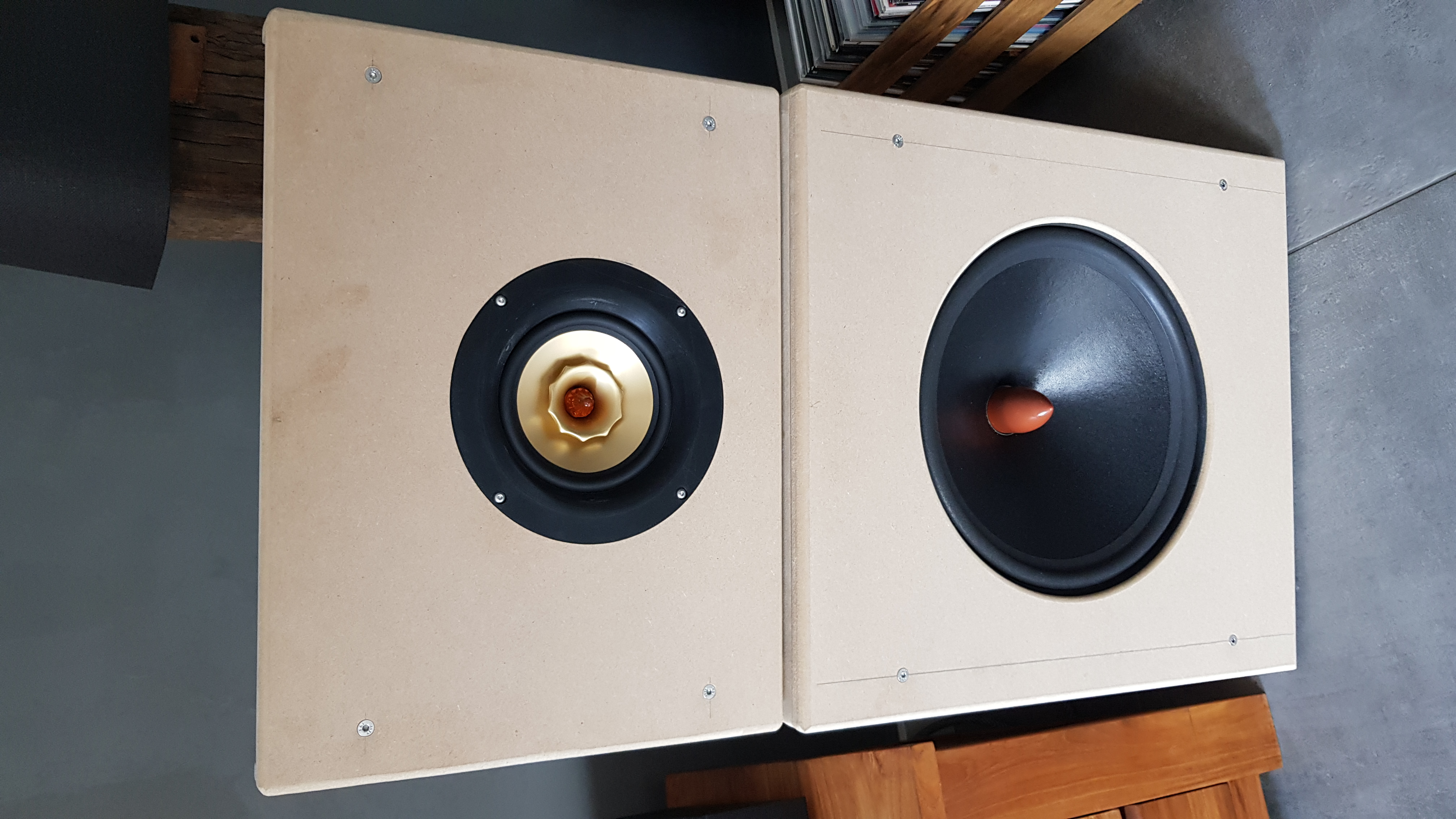

Berichtdoor hardbats » vr 11 sep 2020, 19:18
Vandaag een setje top baffles gefreesd voor de F12. Hadden ze deze maar net als de Fast-8 en Crystal-10 gemaakt om langs voor te monteren, scheelt een hoop gedoe om die schuimranden weg te werken :roll:
Een leuke avond luistersessie voor de boeg \:D/

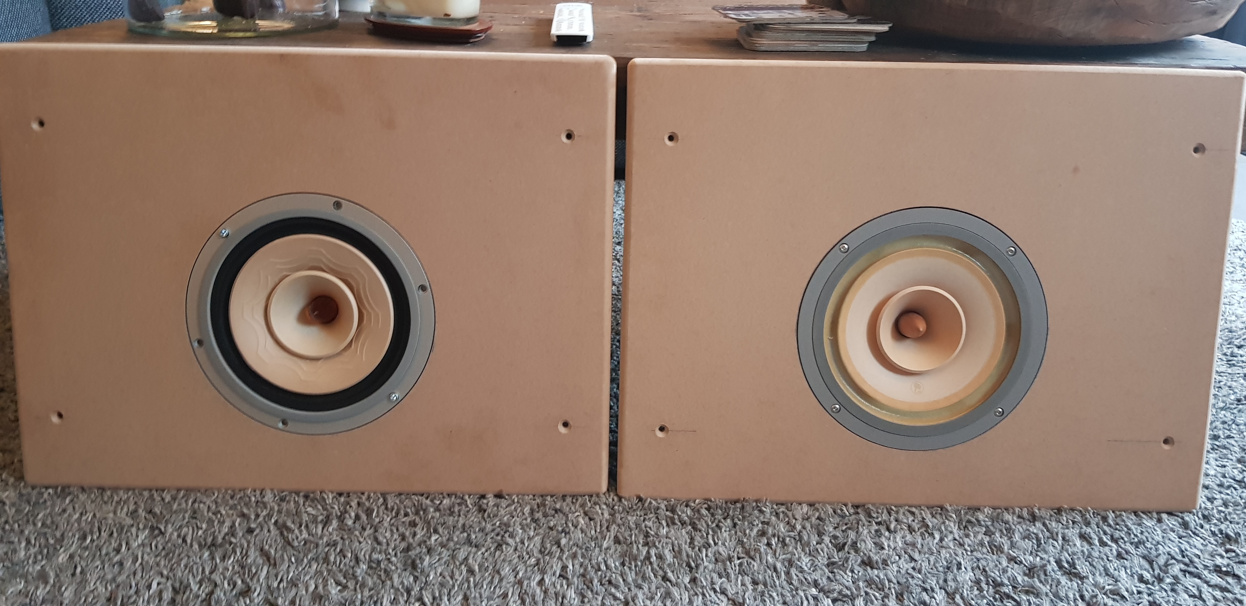

Berichtdoor hardbats » ma 04 jan 2021, 14:31

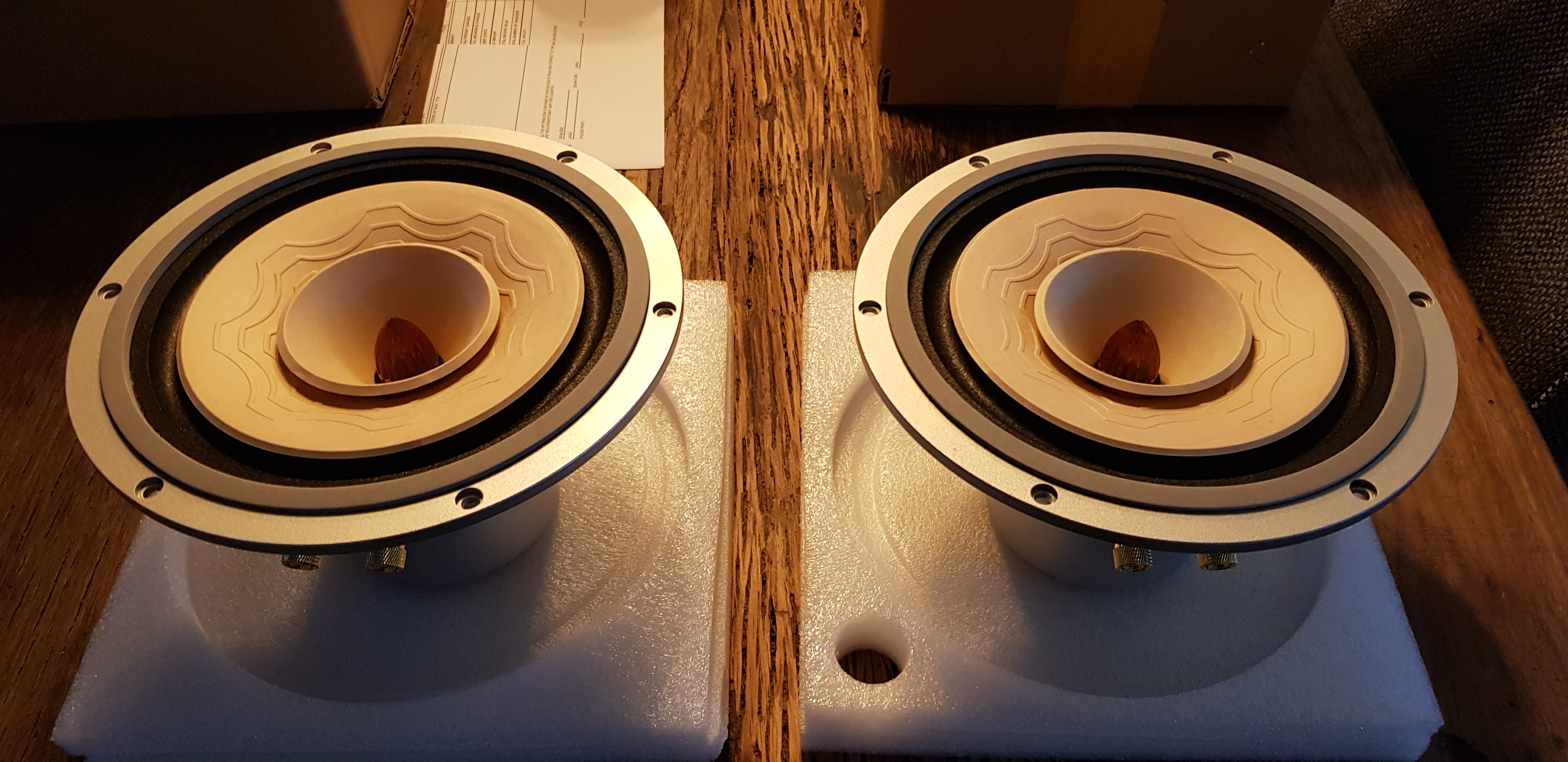

Net de nieuwe Silver-8 van Lii-audio binnen gekregen en meteen even in de baffles van de Fast-8 geschroefd om te proberen en in te laten spelen :D
Als ik er straks meer tijd voor heb maar even nieuwe baffles maken. En ze ook maar langs achter monteren, Dat oogt toch netter denk ik.

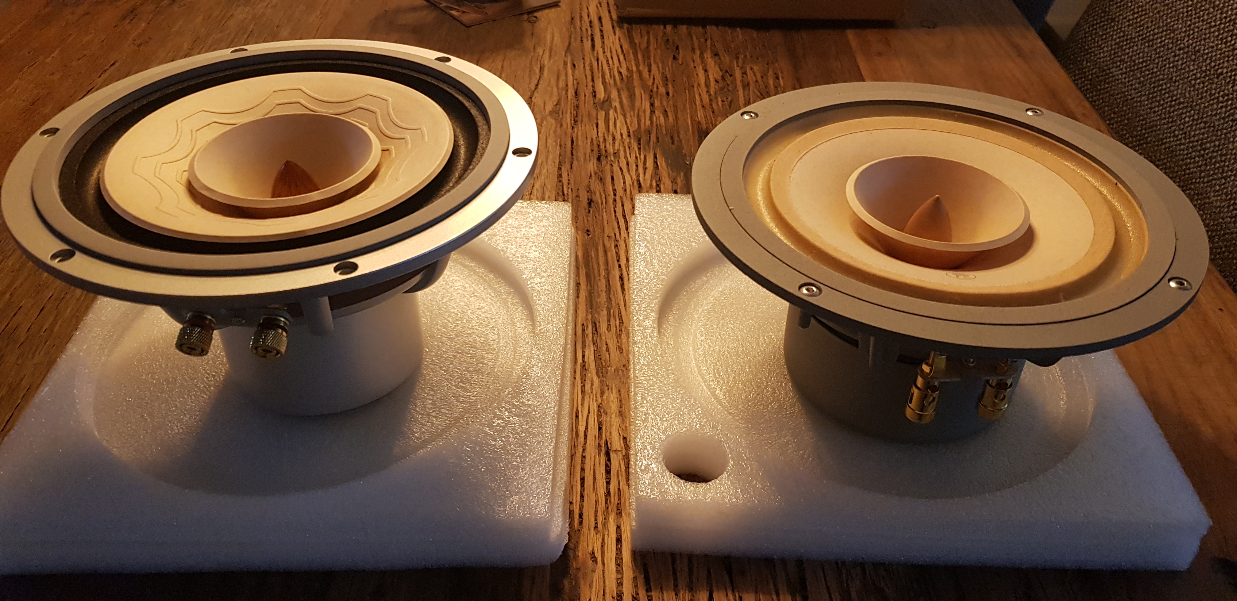

Berichtdoor hardbats » zo 07 mar 2021, 15:28

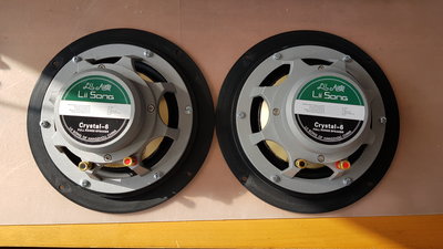

De Crystal-6 binnen gehad om straks te gaan gebruiken in een bookshelf op de hobbykamer.
Maar omdat daar nog geen ontwerp voor is gaan ze voorlopig even in de Liionidas. Inspelen en toch even proberen.
Ik wilde er geen speciale baffles voor maken dus heb adapter geprint zodat ik ze in de Fast-8 baffles kan gebruiken.
