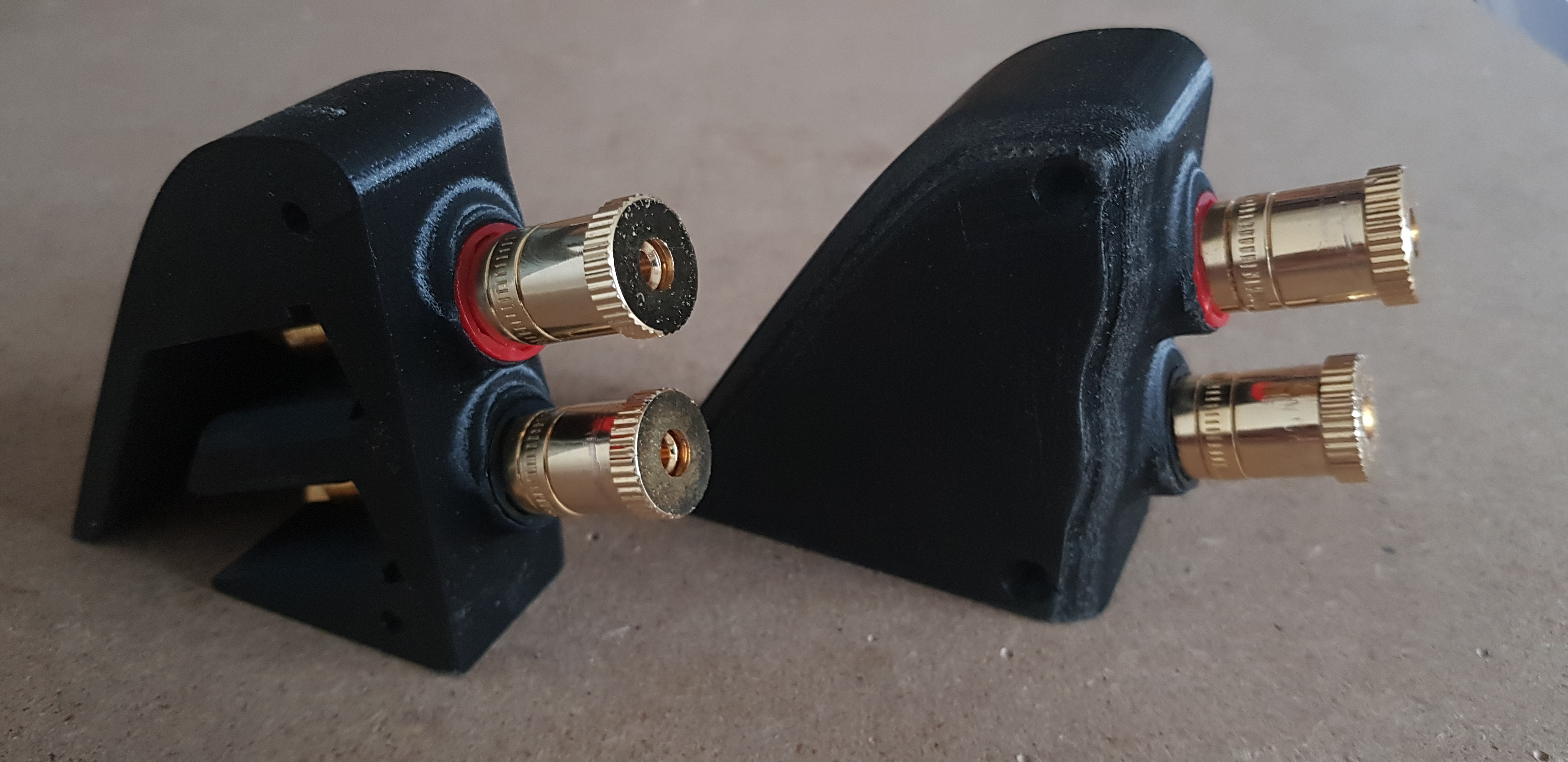

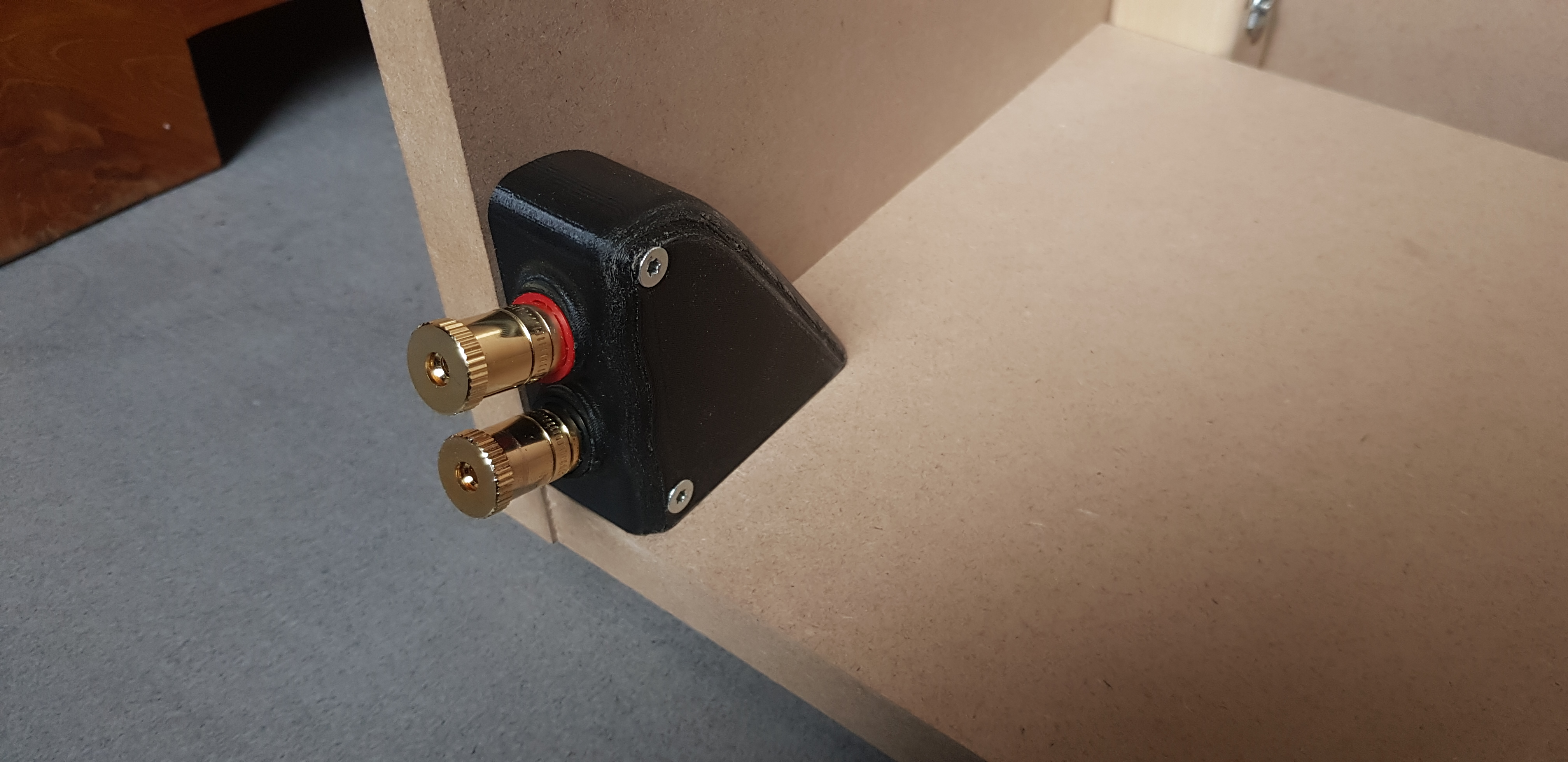

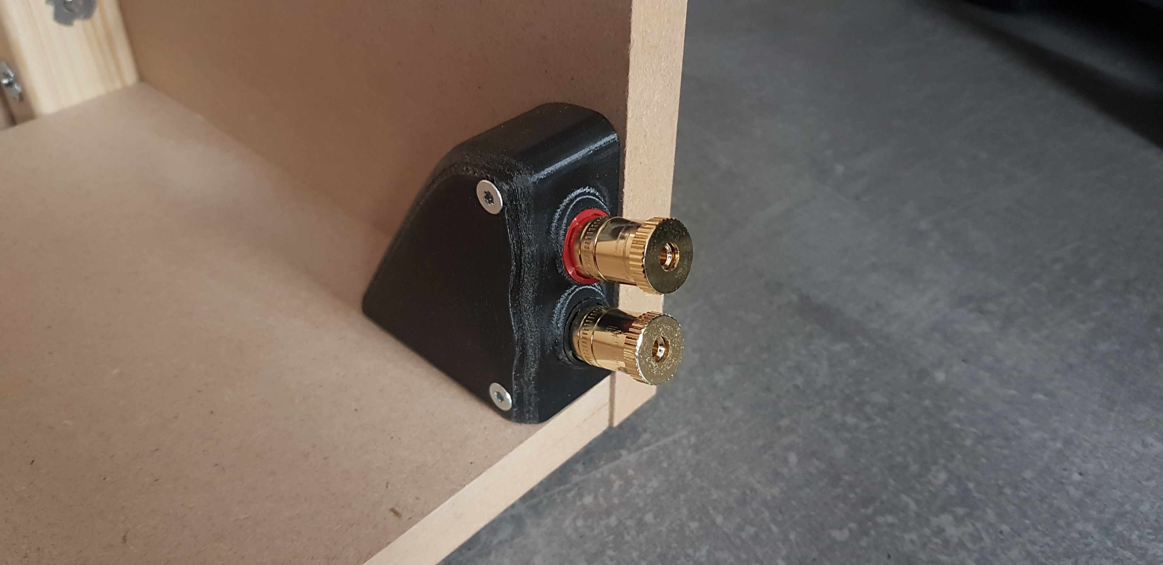

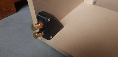

Zaterdag pas weer tijd om met de frees en schuur machine aan de gang te gaan.
Wel net de print van de aansluitingen even in elkaar gezet en gemonteerd. Nu nog bedenken hoe ik de bedrading laat lopen. En wat voor draad is handig? Hetzelfde als wat er van de versterker naar de speakers gaat?

Elk stuk koperdraad is goed Bas 0.75 mm² als minimum en soepel snoer gebruiken , het heeft echt geen zin er zilver of verzilverde koper draad te gebruiken zou wel verschillende kleuren gebruiken Zwart Rood Bruin Blauw zodanig dat je met aantekeningen op papier weet waar wat ergens naar toe of vandaan komt zonder dat je alles open te schroeven
Zelf gemaakt dat doosje Gaaf :goeie: :goeie: :goeie:

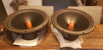

Ja hoor! Daar zijn ze dan! De Lii-Audio W15 woofers!
Het is alleen jammer dat ik nu nog anderhalve week op vakantie ben :lol:

Nou, terug van vakantie. Natuurlijk meteen de dozen opgemaakt waar de W15 in zitten :yeah:
Het is alleen jammer dat ik de zwarte gekregen heb ipv de blauwe, wilde juist met dat kleuren schema werken :think:
We kunnen iig verder werken.
