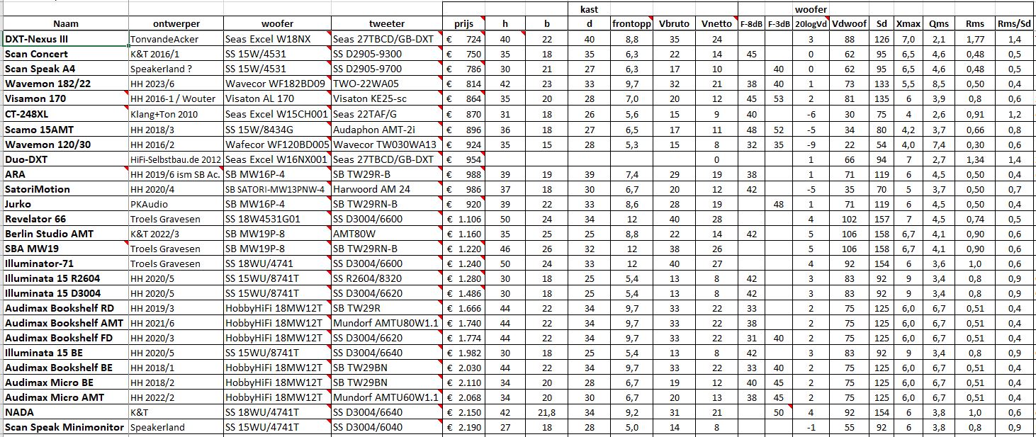

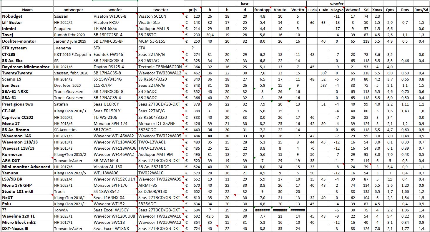

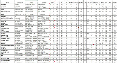

Omdat ik
a. een leuke niet al te dure 2weg-monitor wil bouwen,
b. voor nu graag een beproefd ontwerp bouw,
c. het leuk vind om de mogelijkheden op een rij te zetten,
hierbij het overzicht van een aantal vrij recente monitor-ontwerpen:
Het lijstje is gesorteerd op materiaalprijs (voor 2 stuks, exclusief hout). Daarvan is soms de prijs van de filteronderdelen geschat. Afwijkingen van een paar tientjes kunnen dus soms voorkomen.
- De kolom volume geeft de bruto kastmaat aan.
- Vnetto is inwendig volume bij wanddikte 19 mm.
- Opp. is de maat van de baffle in dm2.
- Vd geeft de maximum luchtverplaatsing van de woofer aan. Dit is een goede maat voor het max. volume waarmee de monitor kan spelen. Kolom 20logVd geeft dit ook aan maar dan in dB's t.o.v. een (arbitraire) referentie (Dochter-monitor van JeroenD).
- Rms geeft aan de mechanische weerstand van de (mid)woofer. Hoe lager deze is, hoe beter zij haar detaillering houdt bij lage geluidsniveaus. Rms/Sd (mechanische weerstand / stralend oppervlak) is voor een eerlijke vergelijking tussen drivers met verschillende Sd.
Er staan 3 monitors bij die, tijdens de laatste luisterdag in Hengelo (1 febr. jl.) hebben meegedaan aan de LS-wedstrijd 2020: Tovej, Twenty-twenty, Een Seas. En ook de winnaar van de wedstrijd van 2016; de Inimini van Pappaleo.
Dit helpt misschien mensen die eens een monitor-set willen bouwen, maar niet weten te kiezen.
De prijzen variëren van budget tot flink hoog.
Ikzelf heb een keuze gemaakt om de zgn. Dochter-monitor van JeroenD te gaan maken. De midwoofer is echt heel mooi (zeer goed meetresultaten in Hobby Hifi 2017-4) en JeroenD vind ik een repectabele ontwerper. Daarbij is de prijs van die monitor erg aantrekkelijk en dus verwacht ik een erg goede prijs/kwaliteit-verhouding.
De tweeter is van CMC en is in Ned. niet (makkelijk) te krijgen. Maar zij heeft wel heel mooie eigenschappen en biedt dus ook erg veel waar voor zijn geld (€ 20, ex. verzendkosten). Als je een setje van die tweeters wilt hebben, kan JeroenD ze vast wel voor jou meenemen met een andere bestelling (in USA)...

Is er dan niemand die gewoon kan zeggen wat een mooie lijst? Nou dan doe ik het maar.
Mooie lijst Hans!
Mooie lijst Hans!
Re: 2weg-monitor bouwen?; kies maar uit
Inderdaad, prachtige lijst. Je lijkt wel een lijstenmaker!jeroen_d schreef:Is er dan niemand die gewoon kan zeggen wat een mooie lijst? Nou dan doe ik het maar.
Mooie lijst Hans!
Zeker een nuttige lijst met afmeting inhoud globaal de kosten etc. Mochten mensen denken wat vervelend dat die MCM tweeter van die dochter-monitor wat lastiger te verkrijgen is. Het ontwerp waar het van afgeleid is, gebruikt de SB26ADC-C0004. Als je de verzendkosten van de MCM meerekent komt het nauwelijks duurder uit en de SB26ADC-C0004 is een hele goede tweeter voor zijn geld met een grote Xmax en een lage vervorming. Een en ander is ook te vinden in verslag van Troels Gravesen:
http://www.troelsgravesen.dk/SBA-tweeters.htm
Bij de wat goedkopere monitors in de lijst is SB acoustics goed vertegenwoordigd met zijn drivers.

Bedankt voor jullie feedback (in welke vorm dan ook8)).
Natuurlijk is het lijstje niet compleet.
Ik wilde op het lijstje alleen "woonkamer-monitors", die wel aardig luid kunnen spelen (zodat niet alleen triangel- en piccolo-muziek gespeeld kan worden...
Suggesties zijn wel welkom.

Ik heb 5 monitors aan de lijst toegevoegd:
- Wavemon 118/13 met mooie hooggecrosste TWO-13 tweeter.
- Prestigious Two, op veler verzoek...
- Mona-17.
- Audimax Bookshelf FD, met erg mooie (en dure) fabric dome van Scan Speak.
- Audimax Bookshelf BE, met (erg dure) Beryllium tweeter van SB Acoustics.
Naar het bouw/ontwerptopic van HenkJan's prijswinnende monitor moet ik nog zoeken.. Linkje...?
