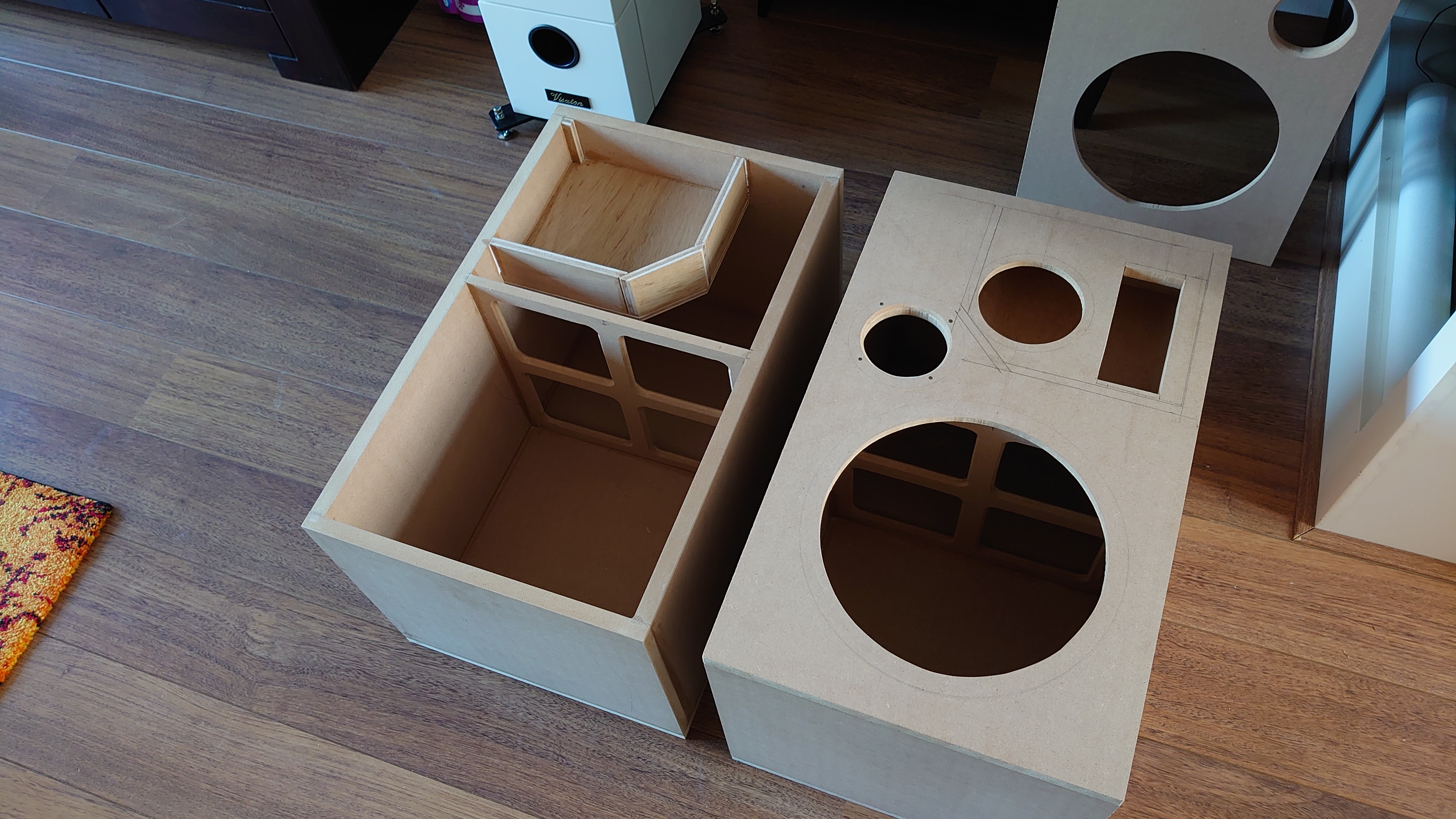

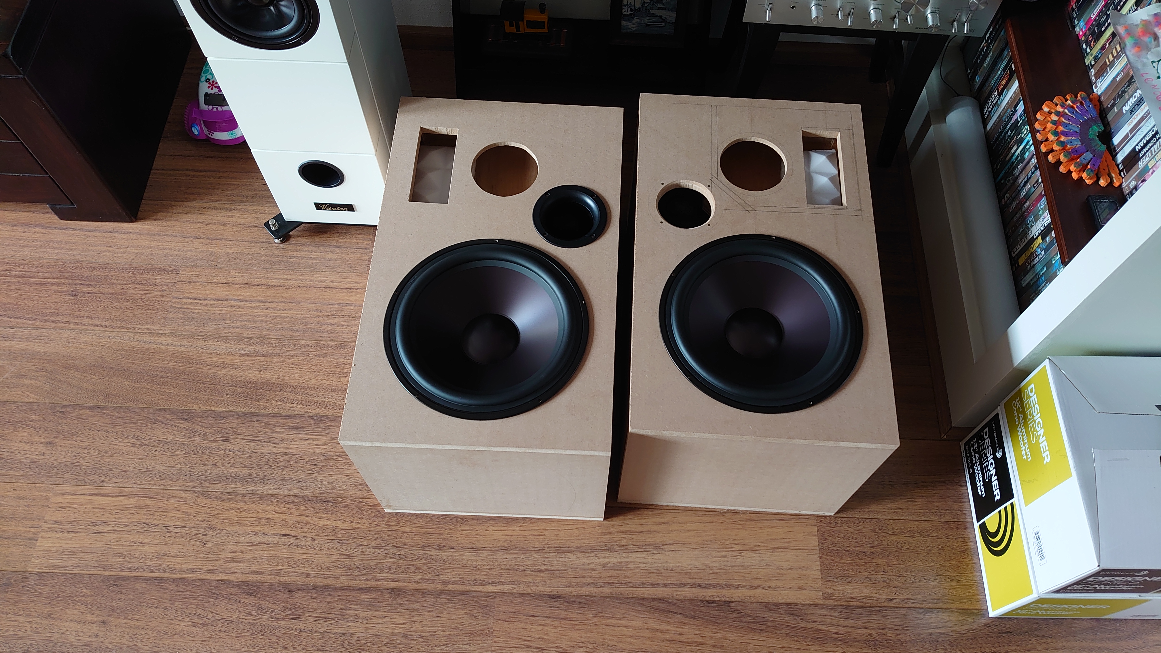

Hierbij een verslag van mijn nieuwe speakers die ik aan het bouwen ben.
Ben begonnen met wat zoek werk en ideeën op te doen over het visuele uiterlijk. Toch kom ik elke keer op de JBL l100 uit.
Nu ga ik daar geen €4000 aan uitgeven. Want zelf maken is veel leuker. Ik zelf ben niet zo'n fan van het bekende JBL geluid veel bass, weinig mid en veel hoog. Zelf hou ik van wat meer mid, en wat minder hoog.
Ik heb de kasten van JBL l100 op de zelfde maten gemaakt. Driver indeling word wel iets anders want er komt electostaat tweeter in. Die is best groot dus die komt aan de buitenzijde van de speaker. Wat het dinamische effect wat ten goede komt.
Verder ben ik met crossover al aan de gang geweest. Maar er werd mij geadviseerd om de drivers apart voor de microfoon te zetten en met die gegevens ook een crossover te ontwikkelen. Ik ben niet zo'n ster met computers en met die programma's al helemaal niet. Ik zit veel op YouTube te zoeken en lees ook op veel verschillende forums. Ik weet nu al dat ik dit niet ga begrijpen zonder dat ik hier een keer een uitleg in heb gekregen van iemand. 1op1 die me kan laten zien hoe het werkt. Ik zie veel microfoons voorbij komen van €100 tot €300 en met een programma erbij. Leuk maar wat moet dan nemen? Ik heb werkelijk waar geen idee.
Maar goed dat terzijde. Eerst ga ik de kasten bouwen en dan ga ik wel opzoek of iemand mij hiermee kan helpen. Met een microfoon.
Hint hint :idea: :wink:
Hierbij wat foto's van de bouw tot nu toe.
Gr Sander.

Kasten zien er alvast netjes uit. Komt er nog een opdik baffle voor, of worden de drivers nog iets verzonken?

Ik laat ze op het oppervlak liggen.
Er komt nog een frame tegenaan met speakerdoek.
Of het goed is of niet. Dat zal uitwijzen. Maar het doek komt ervoor.
Dat is wat ik gewoon wil. Dus ik zal met doek en zonder moeten meten hoe het geluid zich gaat gedragen. Ik hoop niet te veel discussies op te weken. [-o<

Is duidelijk jouw keuze, het waarom kan vanalles zijn maar het is niet altijd heel belangrijk hoor.
Als je een filter gaat meten is het fijn als je een minder grillig verloop hebt, infrezen en afrondingen, positie op het klankbord, allemaal bepalend. Maar zo'n frontje op een nette kast met verzonken drivers is ook weer een probleem, dus niets aantrekken van discussies ;-)

Ach je hebt doek en doek en als je doek gebruikt wat er voor bedoelt is, loopt dat wel los, zeker als je ermee meet en dus effect ervan wordt meegenomen.
Drivers op front kan wel bij met name de tweeter effect hebben. Op de rand van driver krijg je dan diffractie effecten. Maar die is bij jou niet standaard rond, dus dan werkt dat weer allemaal anders. Had zelf eens bij een instrument versterker een piezo tweeter vervangen door een "gewoon" rond exemplaar, die dan op front kwam. Straal 10 cm, dus had daardoor een hele duidelijk flinke dip on-axis wat boven de 3 kHz, dus helemaal volgens de natuurkunde boekjes. Heb toen met 4 mm MDF het front opgedikt, en was die dip kwijt. Maar omdat de tweeter behoorlijk dicht bij hoek stond met flinke opstaande randen, waren er genoeg andere diffractie dingen en je krijg die niet allemaal weg ;-).
Doek zal wel op frame komen wat dan een soort van opstaande rand wordt vlak bij de tweeter, die wellicht afschuinen daar in die hoek. Misschien eerst voordat je dat frame maak even met schuine latjes in die hoek meten wat dat doet. En als er toch doek voorkomt, kun je wellicht ook met wat vilt werken rondom de tweeter. Iemand heeft met vilt plakken en diffractie redelijk wat experimenten gedaan en wellicht geeft dat jou wat inspiratie.

Een optie is misschien om een houten front te maken waarin passende gaten voor de drivers zijn gemaakt. Het doek daarop en voila, de drivers zijn meteen verzonken.

Ik weet dat het niet ideaal is. Maar ja, de speakers komen in de woonkamer dus het visuele is ook belangrijk. Mijn vrouw vind er namelijk ook iets van. #-o
De tweeter is natuurlijk heel anders dan een ronde. De tip met het vilt gaat zeker ten goede komen denk ik.
Het frame met het doek zal anders worden dan nu gedacht word.
Ik zal vanavond even een tekening maken, van wat mijn bedoeling is. Ik denk dat het heel gaaf zal staan.

Ja de tweeter die jij heb is duidelijk anders dan een ronde! De randen zijn ook relatief dichtbij het uitstralend oppervlak. Dus de eventuele diffractie effecten zullen dan wat hoger in frequentie gaan zitten, waar ze dan voor ons gehoor minder hinderlijk zijn, dat is zo wie zo een voordeel. En als je met dempend materiaal gaat werken zoals vilt eromheen, dan laten hogere frequenties zich ook makkelijker “afvangen” dan lage, dus gaat helmaal goed komen! En bedenk dat elke speaker een compromis is, de perfecte bestaat niet en het oog wil ook wat.
In de fotografie is er ook een spreuk, “het beste fototoestel is het toestel dat je bij je hebt”. En ook hier gelden soortgelijke dingen. Als je hele mooie speakers heb en je vrouw wil ze niet erin hebben, dan heb je er ook weinig aan.

ik doelde ook op het frame, niet op het doek.
avalon heeft vilt aan de binnenkant van het frame van het frontje, nog effectiever dan een facetrand.
BBC's LS3/5A monitor had 40 jaar geleden een randje vilt rondom de tweeter, net als IMF super compact luidsprekers een randje foam had.

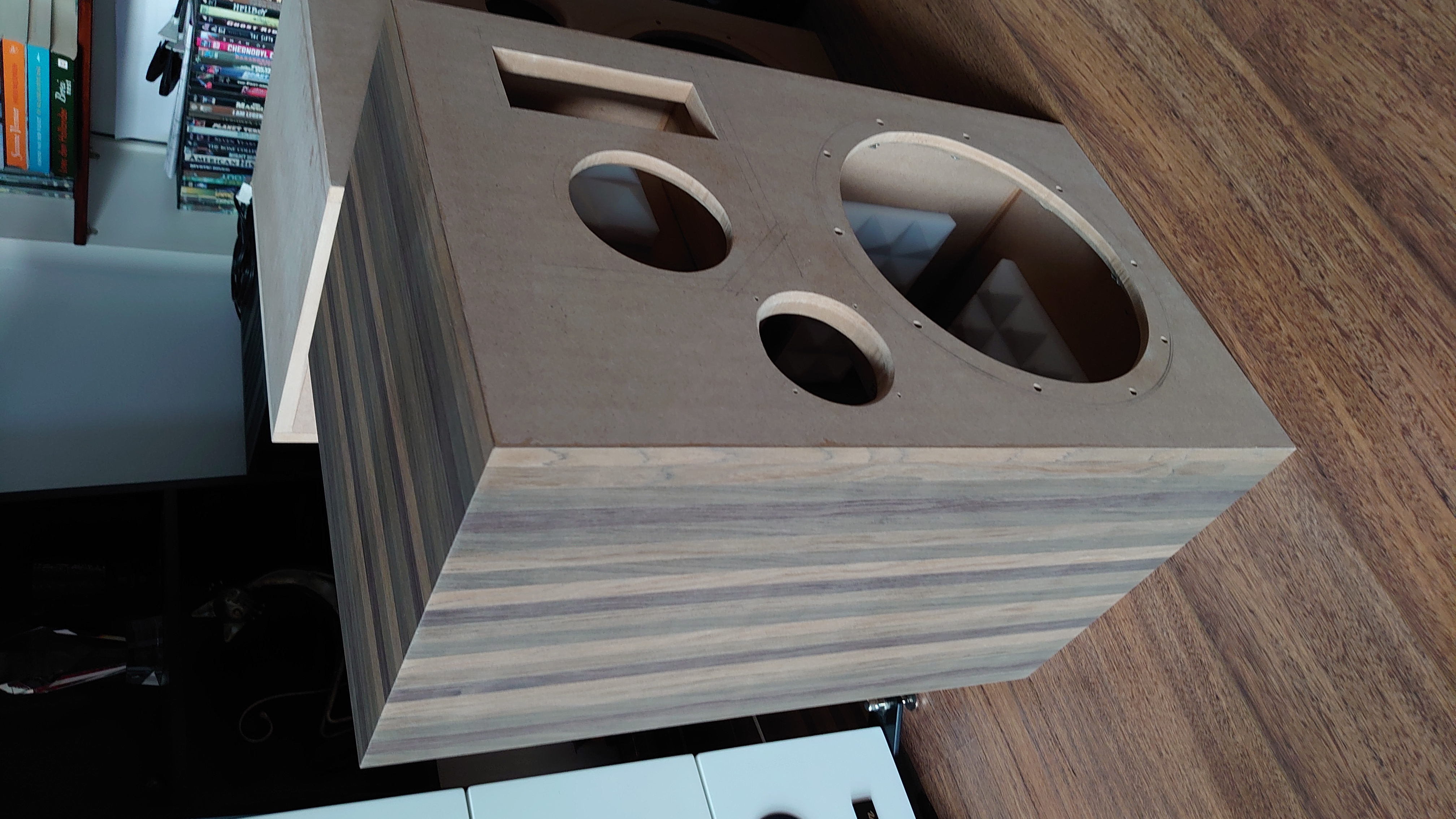

De eerste speaker is gefineerd.
De voorzijde word mat zwart en het fineer zijdeglans afgelakt.

Zitten er nu diffusor tegels in de kast geplakt?
Berichten: 12415
Re: 12 inch in een doosje.
Ziet er uit als een bepaald type flamex tegel.
Berichten: 20417
Jup de pyramide;
https://www.akoestiekwinkel.nl/flamex-p ... he-panelen
Benieuwd wat het doet O:)
XXsanderXX
Berichten: 68
Lid geworden op: za 18 apr 2020, 23:21
Bericht door XXsanderXX »
Shadow schreef:
Jup de pyramide;
Ik gebruik dit materiaal wel meer in speakers.
Meestal wat ik merk is dat de muziek wat warmer gaat klinken. En een iets strakkere bass.
ik ben niet zo van dit moet erin want dit is het beste materiaal om te gebruiken, omdat iedereen dat spul gebruikt. Ik denk meer out of the box. En proberen maar. Klinkt het niet, nou dan gaat er iets anders in.
Ik ben ook meer praktische aangelegd en ga lekker een avondje luisteren. Klinkt het dan nog niet naar mijn zin dan stop ik er iets anders in en ga ik weer luisteren.
Meestal kom ik op dit acoustic panel materiaal uit. Met natuurlijk ook demping's wol.
En hoe vinden jullie het fineer? :wink:
Gr Sander.
