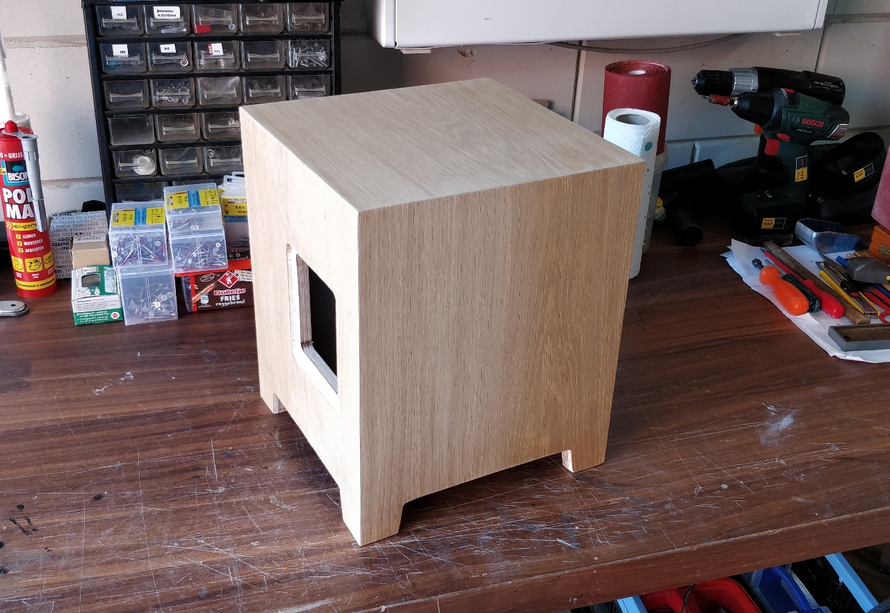

- Berichten: 8892
Re: BéBé, een kleintje voor op het BureauBlad

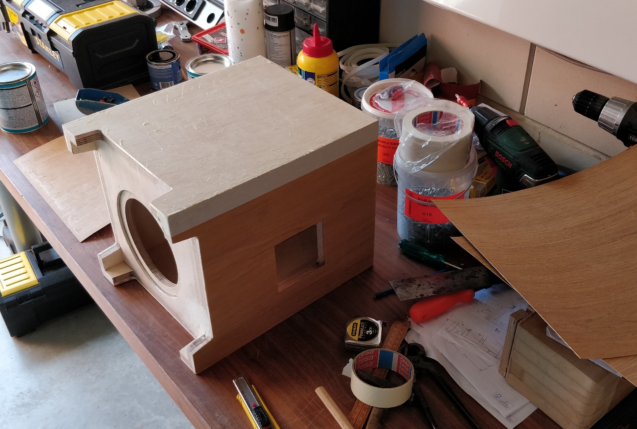

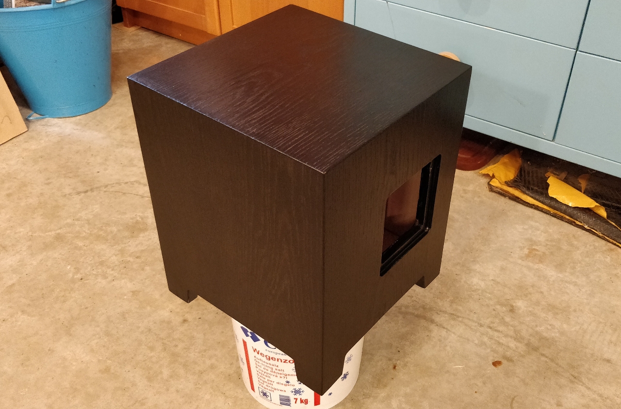

Ondanks de warmte en het feit dat ik weer volop aan het werk ben toch nog wat kunnen doen:
Ziet er kek uit!

- Berichten: 2615
- Lid geworden op: ma 29 feb 2016, 18:05
- Locatie: Omgeving Enkhuizen.
Ik vind hem zelfs mooi.

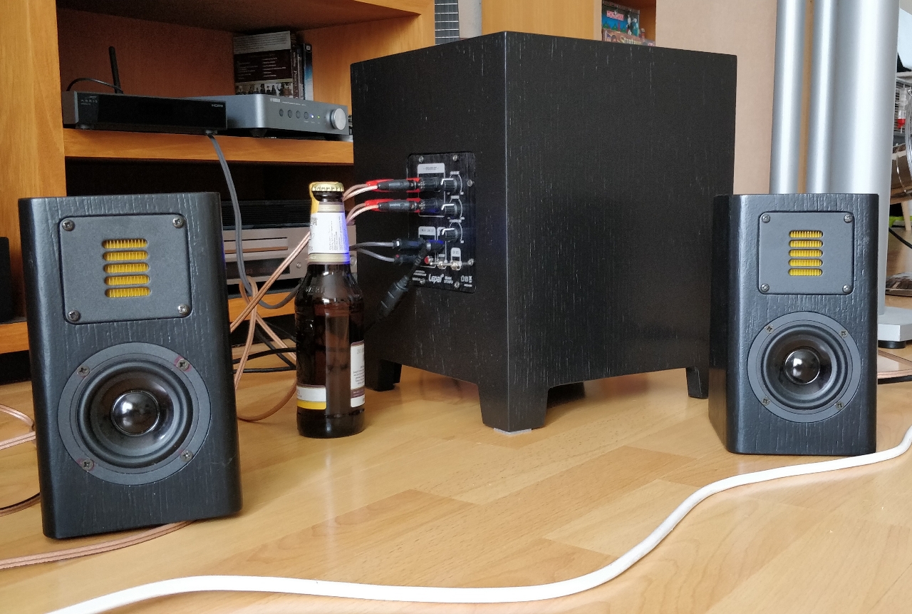

- Berichten: 8892

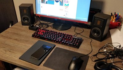

Eindelijk. Het setje staat te spelen:
Dat heb ik niet gedaan. De voeding past perfect en het aantal draadjes verandert er niet door.
Toch heb ik de indruk dat de Dayton plateamp beter klonk dan de Lepai. Jammer dat die een warmtehuishoudingsprobleem had.

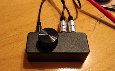

- Berichten: 8892

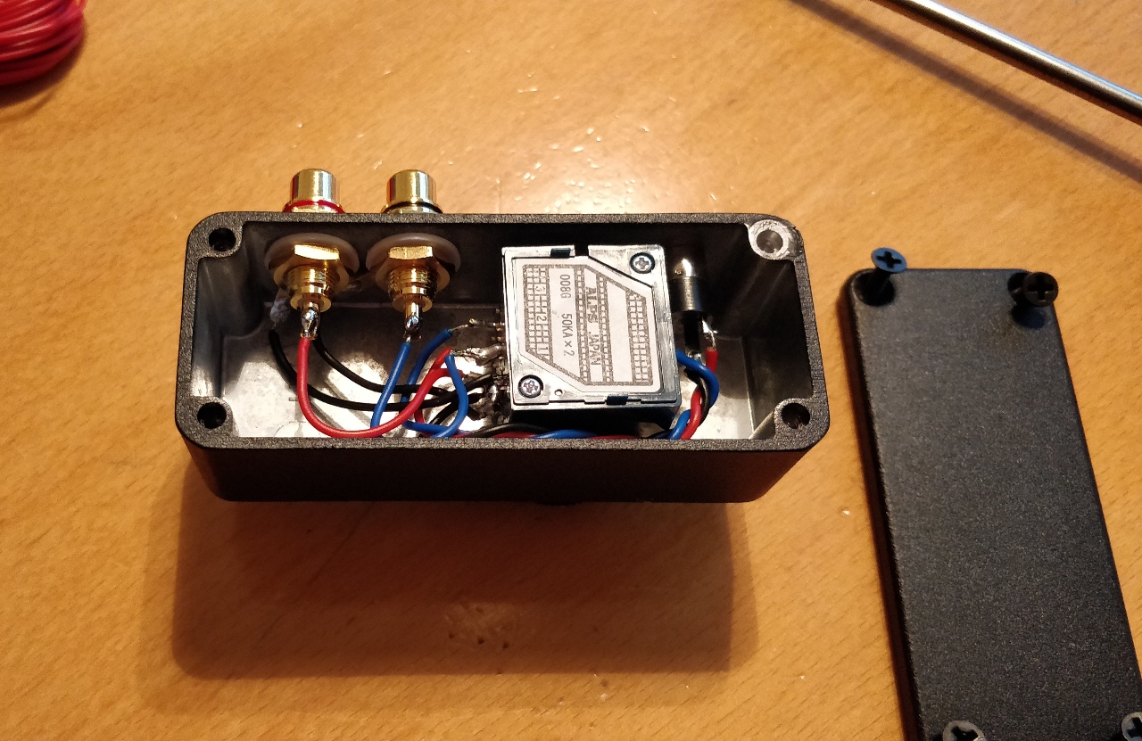

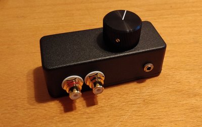

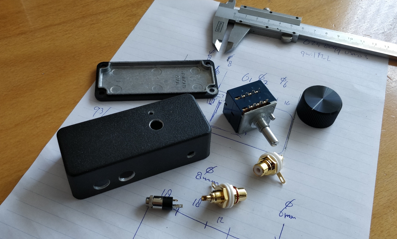

Nog een paar plaatjes van de externe volumeregeling in het aansluitsnoer:

- Berichten: 24826
- Lid geworden op: do 26 aug 2004, 18:34
- Locatie: bollenstreek
En ze klinken ook nog eens erg goed
Wat ik gehoord heb was wel op de Dayton amp. Dat was heel relaxed en stressvrij. Psies van wat je van achter de PC verwacht
Gewoon 2 kanaals, de sub kan wel op UcD180...... Ben met zoiets bezig voor bij de TV. Punt is even een net 'afstembaar' actief filter. Mooiste is een 2e orde LW op de Fb van de satellietjes en een 4e orde LW voor sub. Maar dat afstembaar met 1 knoppie wordt een lastige simpel analoog.

- Berichten: 8892
Ik weet het. De audio uit is regelbaar via de Windows volume control. Ik heb zelf echter eens een toepassing op de PC gehad die het nodig vond om zelf de stand van het Windows volume te bepalen. Dan knalde de herrie ineens uit je speakers.
Ik heb zelf voor mijn werk een Jabra bluetooth koptelefoon en we gebruiken Teams. Dat Teams flikt het ook elke keer om als je de mute-knop uit zet het volume naar 100% te zetten. De windows volume control staat dan wel op 62% maar het werkelijke volume is 100%. Verzet je het windows volume van 62% naar 63%, dan klinkt het ineens een stuk zachter omdat Teams zich dan schikt naar het ingestelde Windows volume. Uitermate irritant.
Die kids gebruiken voor hoorcolleges ook Teams, en om te voorkomen dat er elke keer maximaal lawaai uit die speakers komt is zo'n externe regelaar wel handig. En met dat kleine kastje kan je hem ook direct op de uitgang van bijvoorbeeld een CD speler aansluiten. Handig voor op een luisterdag.
