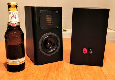

Berichtdoor Shadow » wo 22 jul 2020, 15:02
Mooi Leo!

Mooi Leo, Ebben fineer? :mrgreen: Als de lak goed doorgehard is kun je het eventueel nog wat opwerken met staalwol. Dan ben je alle stofjes kwijt.
Berichten: 8892
Re: BéBé, een kleintje voor op het BureauBlad
Berichtdoor pappaleo » wo 22 jul 2020, 23:43

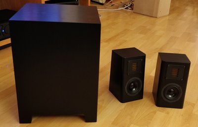

Ik heb ze vanavond maar in elkaar gezet. Het paste allemaal prima.

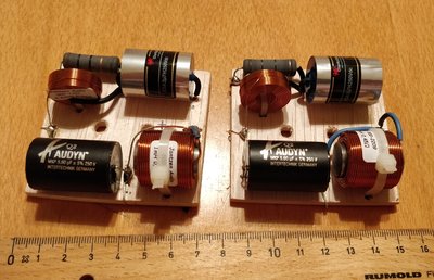

Hoe heb je nu die filterplankjes in de kastjes vastgezet, Leo ?
Berichten: 3121
Berichtdoor John P » do 23 jul 2020, 10:41
Black BeBe's matter. Ik was gezegend als ik zo'n luidsprekers had tijdens mijn jonge dagen, het waren gewoon afgedankte Flipse chassis in een triplex schoenendoos. Dat is trouwens wel een echt referentiebiertje uit Thull.
Berichten: 8892
Berichtdoor pappaleo » do 23 jul 2020, 11:49
ray5150 schreef:Hoe heb je nu die filterplankjes in de kastjes vastgezet, Leo ?
De filtertjes zijn hierna nog aan de onderdelenzijde voorzien van de soldeerlippen die bij de aansluitingen horen; vastgesoldeerd aan het juiste onderdeel en met de gaatjes precies boven de gaatjes van het filterplankje.
De aansluitingen zijn door de achterzijde van het kastje geprikt. Het filtertje er overheen gelegd met het schroefdraad van de aansluitingen door de gaatjes en met moertjes aan de binnezijde vastgezet, de soldeerlip dus geklemd tussen het moertje en het houten filterplankje.

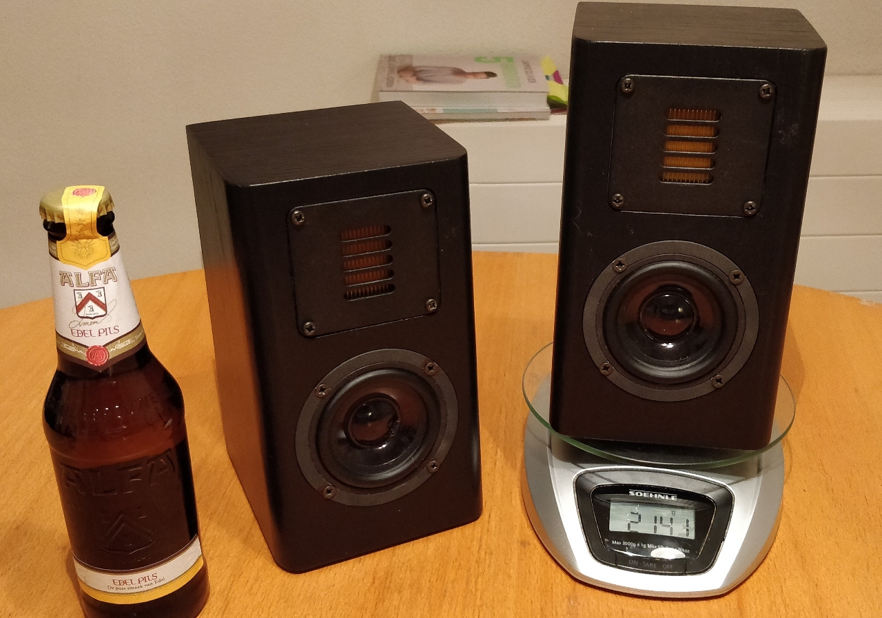

pappaleo schreef:bebe_087.jpg
Die zijn echt wel klein; of dat moeten literflessen zijn.
Klein maar fijn zeg je dan.

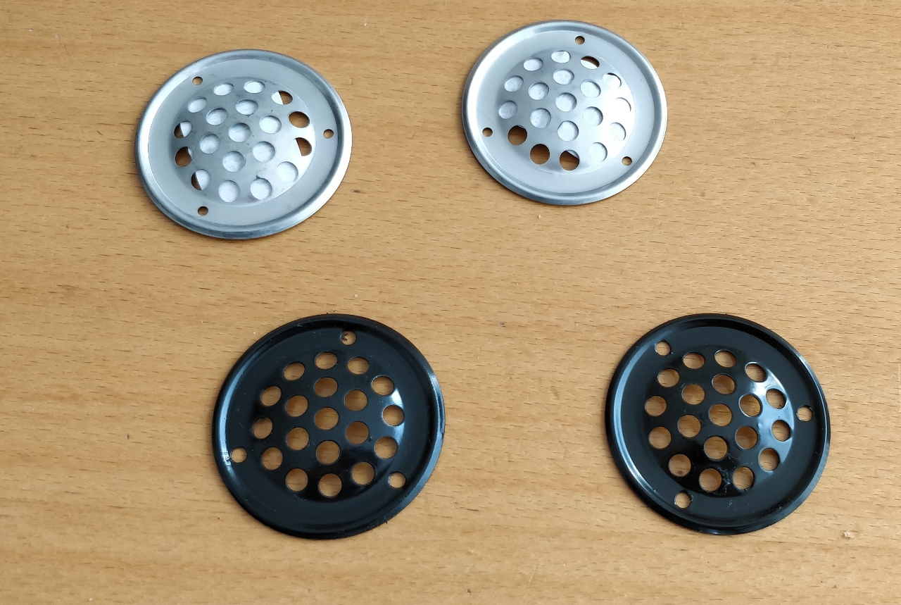

Tijdens het gebruik in de testfase is gebleken dat de plate amp warm wordt. Niet bloedheet -hij is nog beet te pakken- maar net iets meer dan handwarm. In de testfase lag de amp gewoon los in de open lucht.
De amp is ontworpen om in dezelfde ruimte als de sub gebruikt te worden, ik had er een apart compartiment voor gemaakt en me niet gerealiseerd dat er ventilatie nodig kon zijn.
Daar heb ik even over nagedacht en het zekere voor het onzekere genomen en enkele AXA 52mm meubelventilatieplaatjes aangeschaft.
Bij nader inzien zagen die er uit als gootsteenafvoerputjes. Ik heb er 2 zwart gespoten om te zien hoe dat stond.
Dan moeten er dus gaten geboord worden in mijn mooi afgewerkte kast :shock: :cry: :( :-& .
Bovenin was geen optie. Het gat zou geheel worden afgesloten door een print dwars op de plaat van de amp. Ik heb besloten de gaten allebei aan de zijkant te maken, een helemaal onderin en een helemaal bovenin. Dat zou esthetisch gezien de kast het minst geweld aan doen en ik heb de hoop dat opstijgende warme lucht voor voldoende ventilatie zorgt.
De plaatjes worden vastgezet met ieder 3 kleine zwarte schroefjes.
