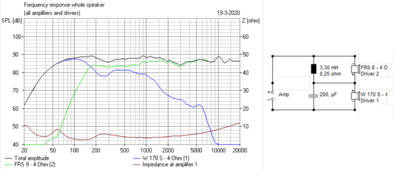

Onlangs postte Michiel een nieuw voorstel van shelfbox gebaseerd op de Stella Light van Visaton met W170S-4 en FRS8-4, een 2-weg systeem dus.
mtb schreef:
Je kan flink besparen op de tweeter en het scheidingsfilter:
Shelfi Mtb.png (42.82 KiB) 1340 keer bekeken

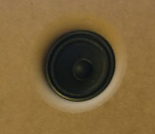

Door een FRS8 in een 'bolhoedje' te plaatsen krijg je een mid-hi-speaker met een 2de-orde akoestisch filter vanaf 200Hz.
De spraak/zang-frequenties worden dus door één speaker verzorgd en niet ergens halverwege door twee, wat veel natuurlijker klinkt!
De lage impedantie tussen 100-200Hz zorgt in combinatie met de uitgangsimpedantie van de buizenversterker voor een demping van de woofer en dus een strakkere bas.
De hogere impedantie rond 20 en 50Hz zorgt juist voor een verhoging van subbassen.
Je kan dit goed zien door 1Ω in serie met de versterker op te nemen in de simulatie.
Eventueel kan je 'm uitvoeren als 8Ω uitvoering, met L=R/ωx en C=L/R² dus 6m8H en 100μF.
Een leuk en goedkoop idee als alternatief voor mijn eerdere Shelfi's met W170S + G25FL_WG.

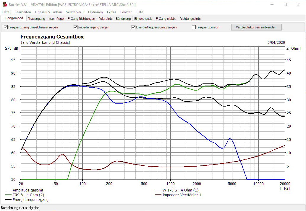

Wel een nuance: Michiel werkt nog met nog met Boxsim 1.2 of 1.99, met oudere driverdata: versie 2.0 EN geeft een reëler beeld door gebruik van recentere driverdata.
Oude driverdata =
Nieuwste driverdata =

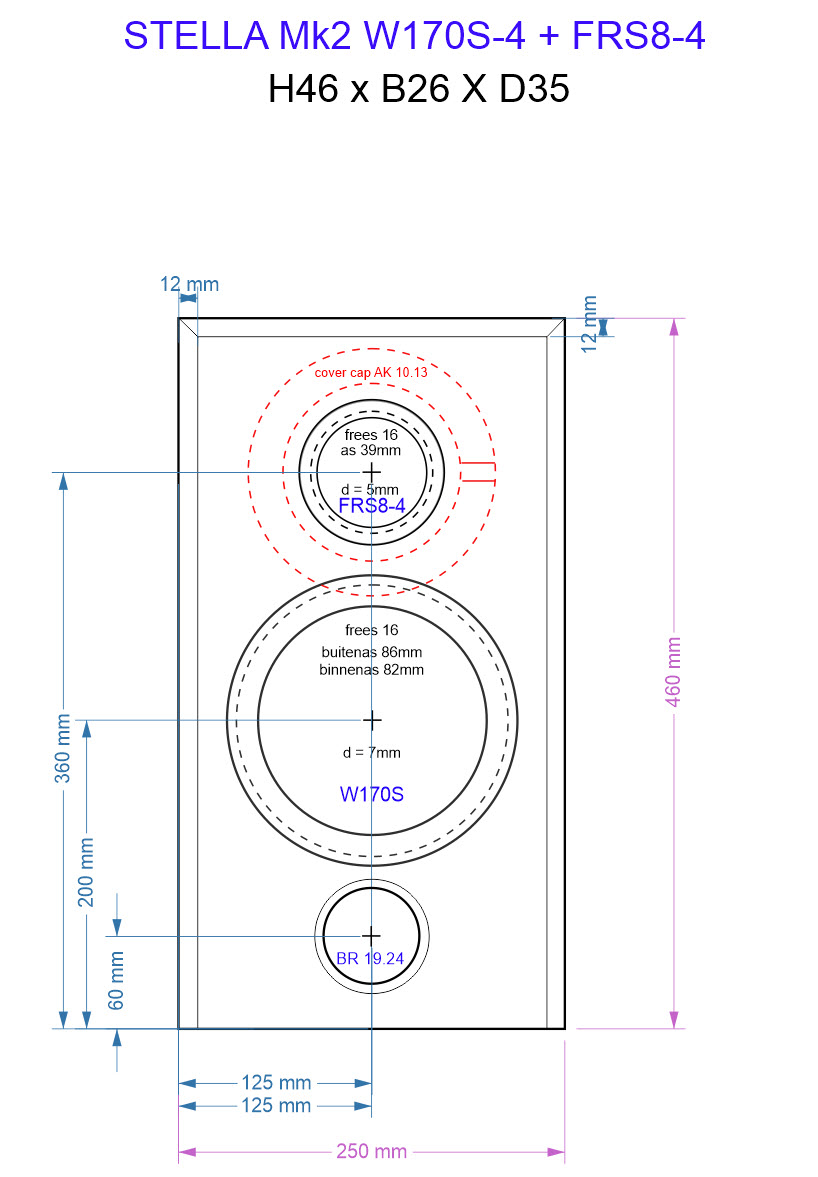

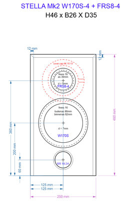

Een 1ste mogelijkheid is een combinatie van W170S-4 met FRS8-4.

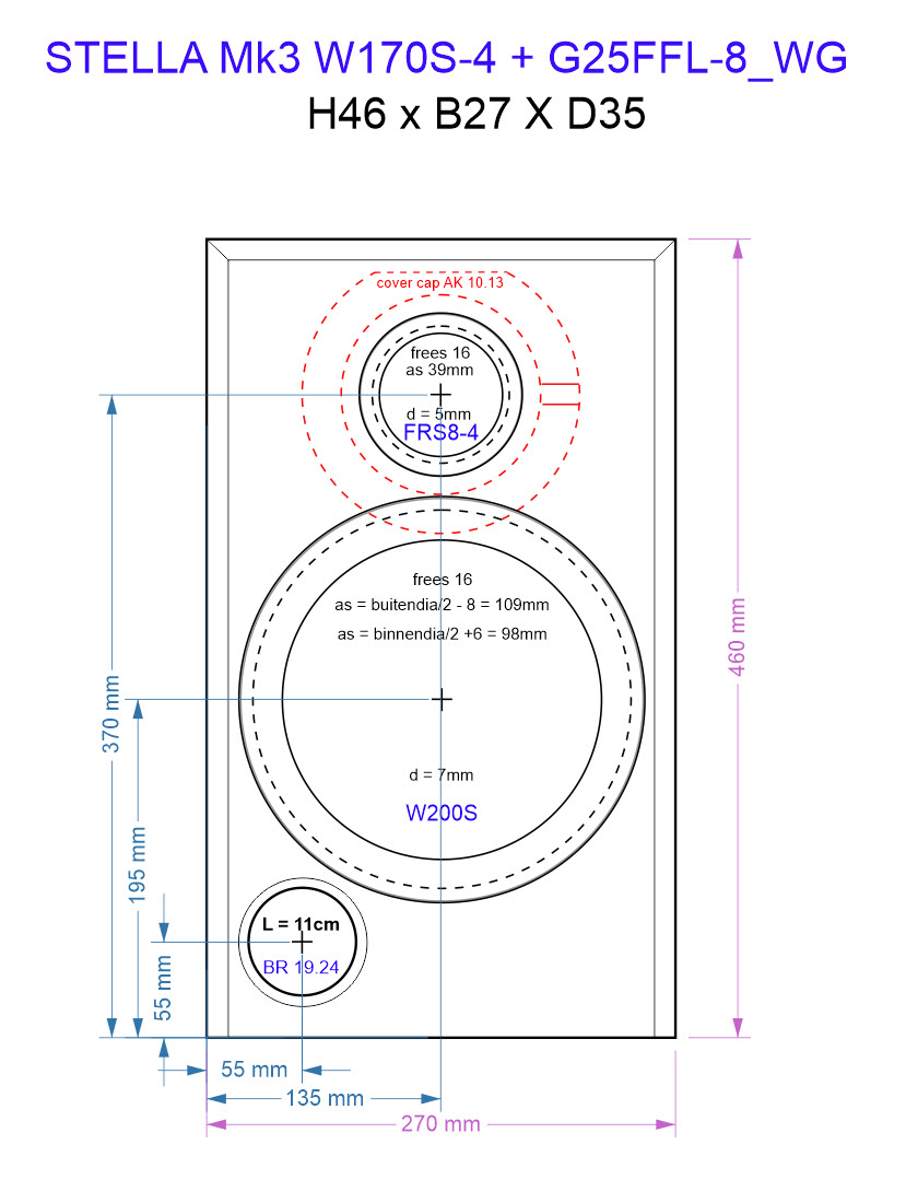

Ik gebruik dezelfde kast als voor mijn vorige Shelfi's, dat geeft volgende layout:

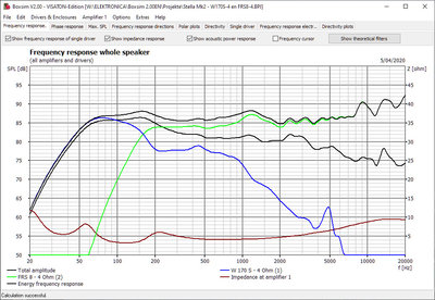

Ik heb de filter wat aangepast om de frequentieweergave te optimaliseren:
Frequentieweergave: @6dB = 47Hz - @10dB = 38 Hz - 20kHz

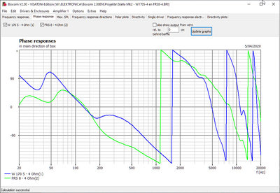

De fase-overname op 160Hz is ook optimaal:

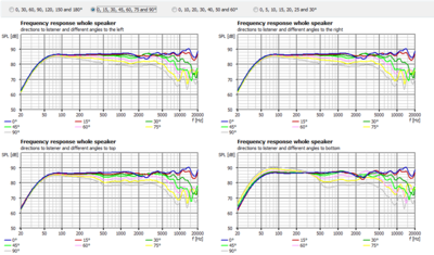

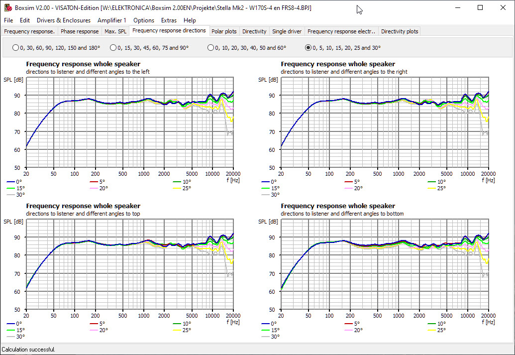

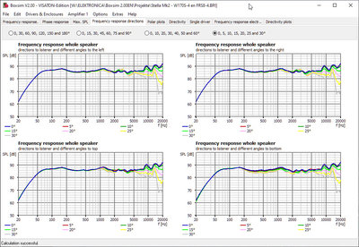

De directiviteit is lichtjes verbeterd alhoewel het probleem tussen 13 en 20kHz blijft, onder een hoek van > 20°:
Een luistertest zal het verschil duidelijk maken tussen de Shelfi (met G25Fl_WG) en deze Stella Mk2.

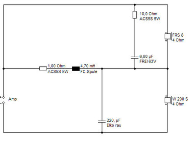

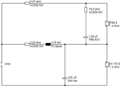

Een 2de mogelijkheid is een combinatie van W200S-4 met FRS8-4, daarvoor wordt de breedte van de kast met 2cm verhoogd naar 27cm:
Crossover:

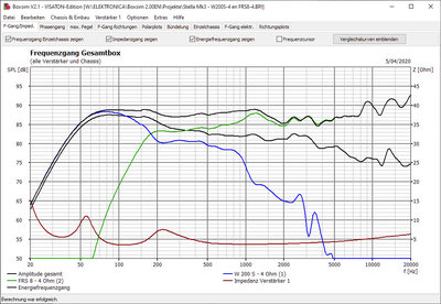

Frequentieweergave: @6dB = 43Hz - @10dB = 35 Hz - 20kHz
Ik denk dat de licht betere prestaties een extra bedrag van ca. € 30/box niet kunnen verantwoorden en ga dus voor de Mk2 uitvoering.

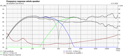

Om de FRS5X op te nemen in de simulatie moest ik een nieuw crossover opzetten om een overnamepunt van ca. 400Hz te verkrijgen.
Dus een 3de mogelijkheid is een combinatie van W170S-8 met FRS5X-8, met dezelfde kast als voor mijn vorige Shelfi's.
Crossover:

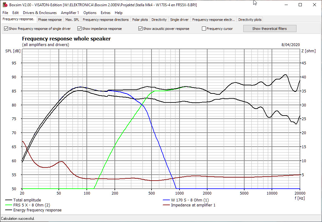

Karakteristieken,
... inderdaad een betere weergave, vooral wat betreft de hogetonen energie:

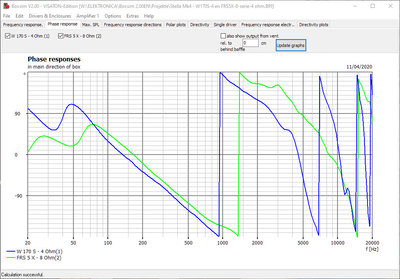

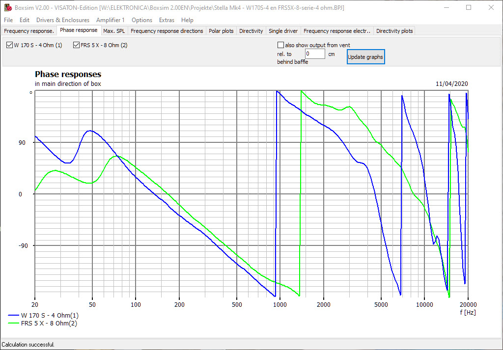

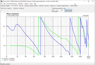

... mooie overname op 390Hz (met omgepoolde FRS neerwaartse piek van 86dB naar 63dB), een lager overnamepunt is me niet gelukt maar lijkt me ook overbodig.

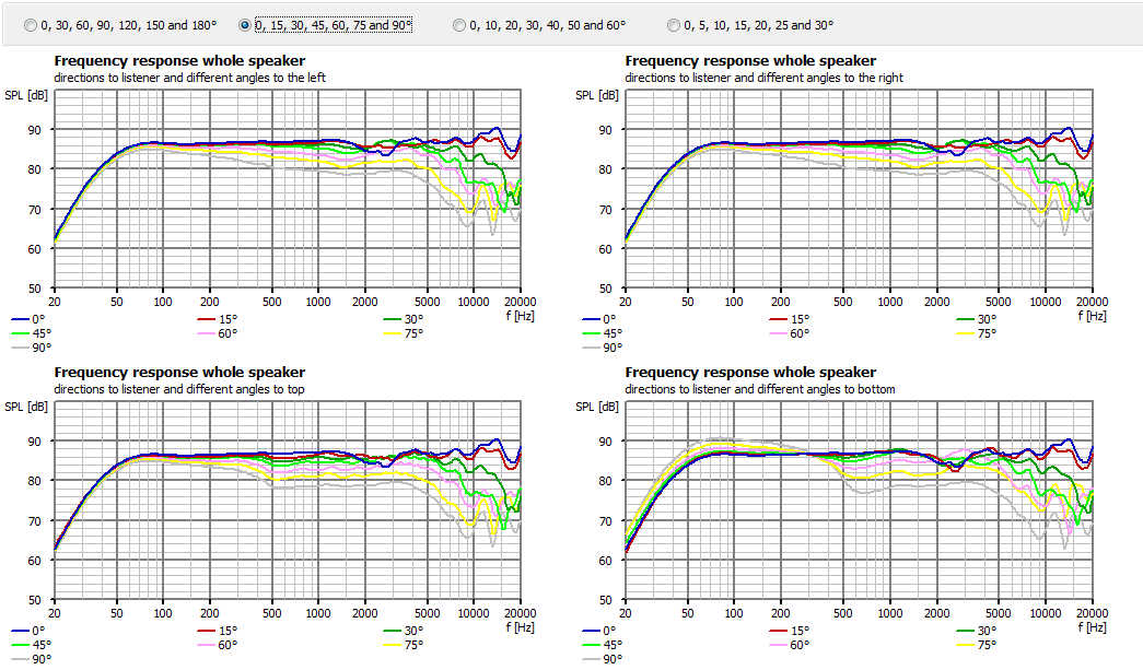

... directiviteit nog wat beter dan met de FRS8

Nog enkele vraagjes:
- de rommelig stijgende frequentiecurve vanaf 3kHz, zie je ook wel bij een G25FFL of (in mindere mate) de G20SC. Daarvan werd me gezegd dat dat geen aandacht vraagt. Is dat hier dan ook zo?
- Hoe bepaal je nu eigenlijk het vermogen van een box, in dit geval een W170S, nominaal 50W en een FRS 5X, nominaal 5W?

Dat ziet er goed uit!
Boven de 3 kHz lijkt me ook geen probleem.
Het meeste vermogen gaat in de bas zitten, dus voor mid-hi is een factor 10 in de praktijk geen bezwaar.

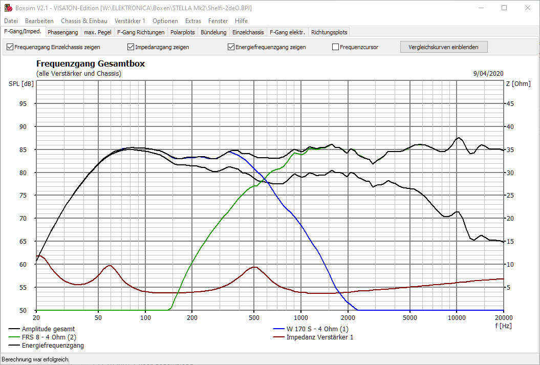

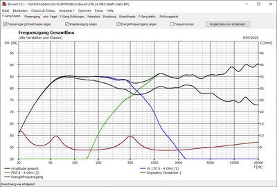

Ik had nog een simulatie liggen met FRS8 volgens Boxsim V1.20:
De uitgangsweerstand van de (buizen)versterker is 1Ω, als die lager is, moet je een weerstand in serie plaatsen.
Het ziet er strak uit!
Shelfi-2deO.BPJ
(37.18 KiB) 22 keer gedownload
Met de driverdata van versie 1.2 ziet de frequentiecurve er idd heel goed uit, maar de vermogen frequentieweergave zakt bij de FRS8 altijd wel vroeg in:

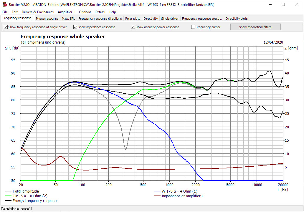

Ik was op het forum van Visaton ook een topic aan 't volgen "W100S 4ohm und FRS5X in neuem Gehäuse" waarin voor mij 2 zaken interessant leken:
  • - Gebruik van de FRS5X
    - Een waveguide creëren voor de FRS door frezen van de LS-opening en plaatsen van de FRS aan de binnenkant van het frontpaneel.

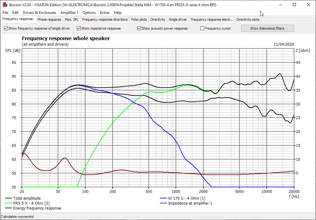

Omdat de weergave van de W100S een beetje tegenviel postte ik daar mijn Stella Mk4 met de W170S + FRS5XWP.
Forumlid "Jama" postte me daarop een vereenvoudigd filtervoorstel, terug een serieschakeling (die ik eerder niet geconfigureerd kreeg voor de FRS5).
Ik heb het dan verder aangepast om de impedantie te optimaliseren naar een 4 ohm buizenversterker.
"Jama" besteld zijn spoelen bij "Strassacker audio" en heeft daardoor een veel breder spectrum van Mundorf spoelen ter beschikking dan met de Visaton-reeks.
De crossover wordt dan:
Frequentiecurve, @6dB = 45Hz-... @10dB = 35Hz-20kHz
Crossoverpunt = 339Hz

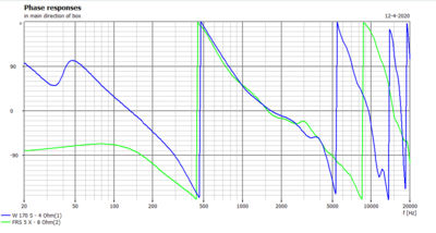

Faseplot (met omgekeerde polariteit FRS, negatieve piek van 87 naar 68dB)

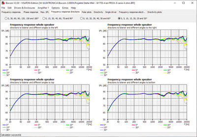

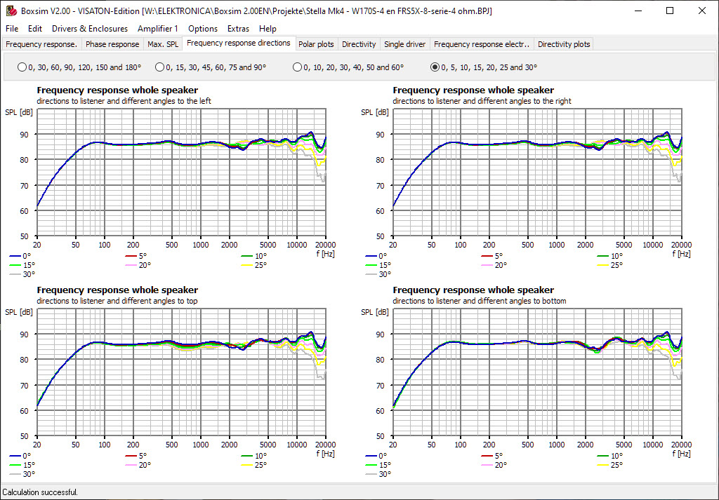

Directiviteit:
Kostprijs onderdelen (zonder kast) serie-crossover + LS (W170S-4 + FRS5XWP), voor 2 boxen: = 70,74 + 85,50 = €156.24
Dit is €16 duurder dan met mijn vorig Mk4-filter waarbij het crossoverpunt 4dB beter is.
Het frequentiebereik met de seriefilter is wel beter dan met mijn vorig Mk4-filter (@6dB = 45Hz-... @10dB = 35Hz-20kHz i.p.v. @6dB = 48Hz-... @10dB = 38Hz-20kHz)
Zou ik dan de seriefilter moeten gebruiken?
Stella Mk4 - W170S-4 en FRS5X-8-serie-4 ohm.BPJ
(98.71 KiB) 45 keer gedownload
mtb
Berichten: 1299
Locatie: Zoetermeer
Re: Shelfbox Stella Mk2
Bericht door mtb »
Ziet er goed uit, ik zou gaan voor de eenvoud, want dat is het kenmerk van het ware!
Het moet ook kunnen met goedkope (Visaton) filteronderdelen.

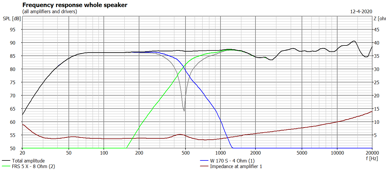

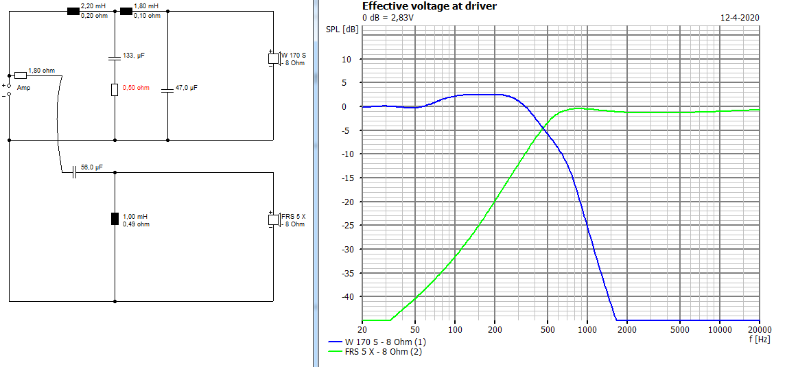

Berichten: 9199

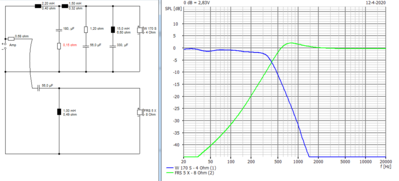

Vanavond Boxsim 2.0 ook gedownload, ziet er goed uit! Fijne nieuwe functies.
Ik heb ook even een filter gemaakt, door te optimaliseren tegen een 4e orde functie aan, LR24. Dat staat in Boxsim trouwens fout: er staat bij 'show theoretical filters Linkwitz Riley 1e orde, 2e orde, en 8e orde. Dit is in de praktijk (heb ik gecontroleerd) 2e, 4e en 8e orde. 4e orde is 4x 6dB dus een 24dB filterflank.
Omdat ik bij 300Hz een heel nette filtering had individueel, maar totaal geen goede fase-overlap, heb ik de overgangsfrequentie omhoog gedaan. Uiteindelijk ben ik nog wat gaan strippen in het filter, wat kan er uit zeg maar. En toen nog verder richting de praktijk gefilterd door spoelen van hun eigen weerstand te voorzien (bij keuze voor betaalbare componenten).
-Ietwat oplopend in boxsim is niet erg, dat zou in een dode kamer nog steeds vlak meten (zie couplet meting, en simuleer die maar eens)
-Bultje voor 1500Hz ervaar ik niet als storend, eerder levendig
-Powerrespons is zeer gelijkmatig, de reversed phase geeft een diep dal. De knie en flanken volgen (akoestisch) een theoretisch 4e orde Linkwitz Riley filter
*ik zie dat ik de grafiek zonder powerrespons heb getoond, dat fix ik later nog even ;-)
Iets grotere stapjes van de hoeken dan de grafiek van Willy, maar geeft mij zo een beter beeld en ziet er goed uit.
Rond de octaven van de overgangsfrequentie een mooi faseverloop
Het filter en zijn werking op de luidsprekers. Wanneer er spoelen worden gebruikt met een lagere Rdc levert dat al heel snel een hogere geluidsdruk op, het nadeel van 4 ohm midwoofers.
Heb je hierbij ook een filterplaatje?
Berichten: 9199
Heb ik toegevoegd.
Trouwens over die filtermaterialen, er is veel meer bij Rumoh te bestellen dan op de site staan. De leverancier Jantzen heeft bijv letterlijk duizenden spoelen in het assortiment, dat wordt niet allemaal in de webshop getoond en op voorraad gehouden.
Ik kom op ongeveer 30 euro per box, ik heb dan waarden die overeenkomen met de simulatie.

Wouter, al goed aan 't sleutelen geweest blijkbaar.
Alvast bedankt voor de interessante links voor Jantzen spoelen en electronica-online blijkt op verschillende vlakken ook al goedkoper te zijn dan Reichelt. De grote keuze uit spoelen vergemakkelijkt wel het op punt stellen van een filter.
Ik was gisteravond nog mijn seriefilter verder aan 't verfijnen maar raakte niet echt veel verder door de beperkte coil-keuze van Visaton.
Nu met die van Jantzen erbij is het wel gelukt :-)
Crossover:
2,2mH / 0.80 ohm Jantzen ACC 1.0
3.3mH / 1.04 ohm Jantzen ACC 1.0
Filter totaal: 22,48 euro per box/kanaal
Berichten: 9199
gaaf, gewoon bij Rumoh bestellen, heeft zoveel meer dan dat jij kan zien online. En altijd een goed advies of alternatief. Laat die elektronica zaken voor zelfbouw maar wat ze zijn ;-)
Je filter ziet er leuk uit, nee, heel goed bedoel ik. Tof hè, die FRS5X
Crossover:

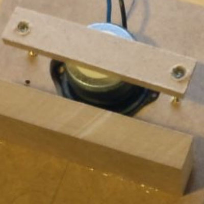

Nog even de afbeeldingen van hoe de FRS5XWP zal gemonteerd worden:
Berichten: 33830
ben erg benieuwd hoe dit gaat klinken, in potentie een budget klapper.
een van m'n favo concepten, kleine breedbander met woofert \:D/
