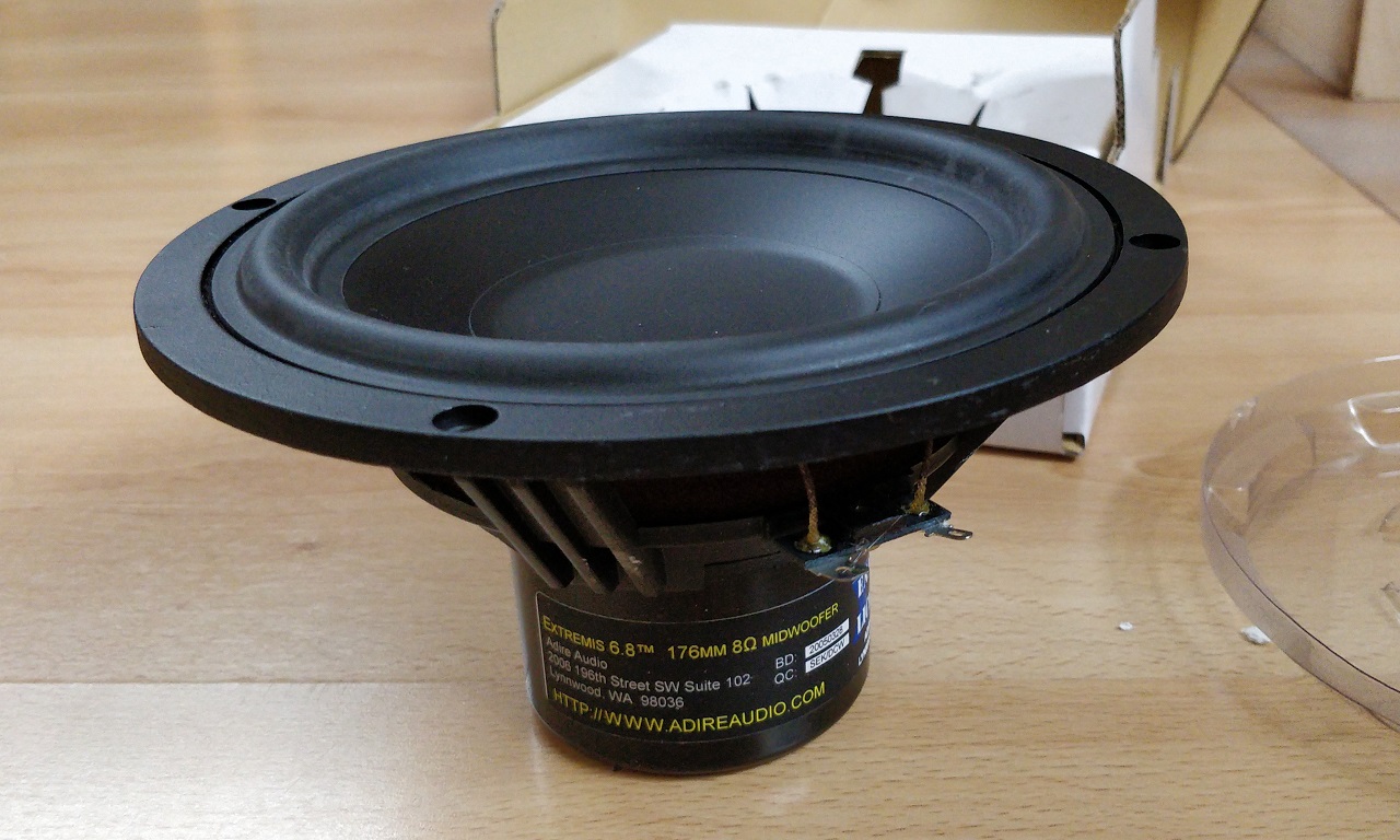

De Adire Extremis 6.8 woofertjes worden het uitgangspunt:
Adire Extremis 6.8
Adire Extremis 6.8
Simuleren uitstekend in een kast van 22 liter of 44 liter met z'n tweeën.

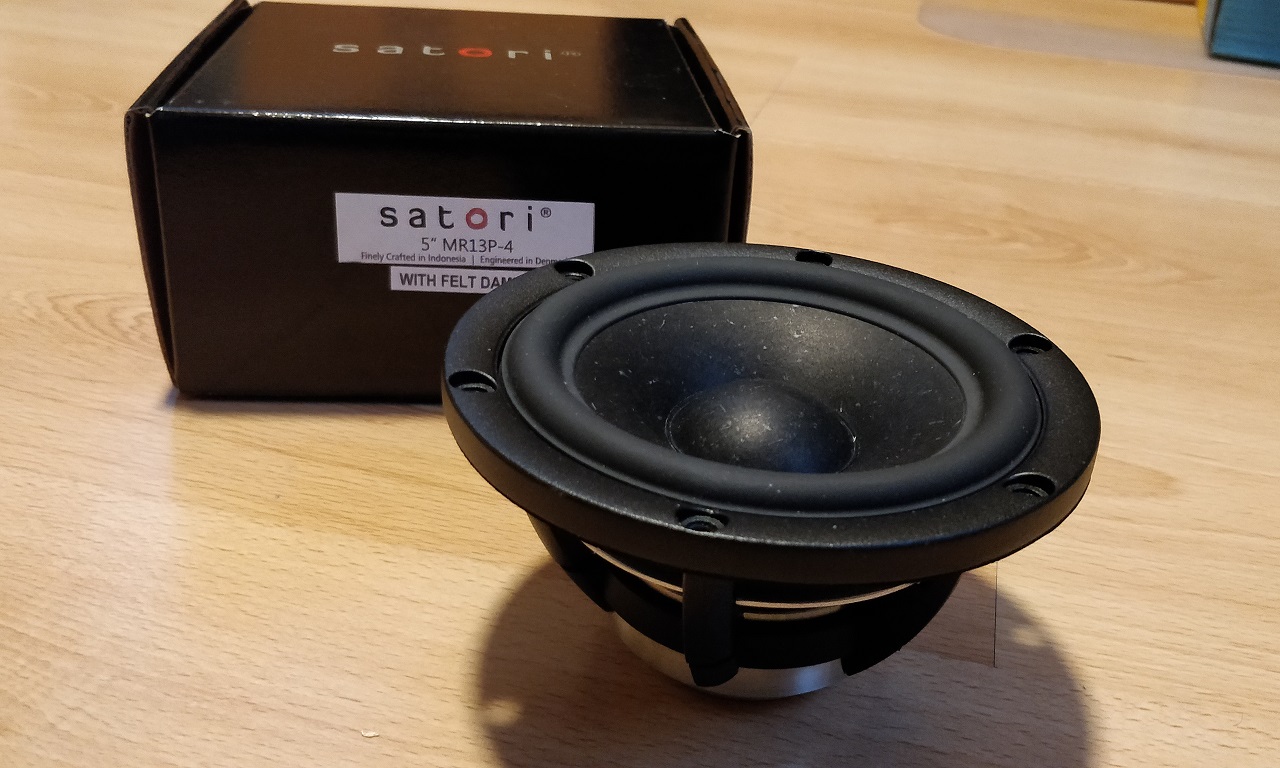

Ze produceren echter zoveel lawaai dat ik geen mid op de plank had liggen die dat bijbeende. Ik heb daarom na wat onderzoek nog een paartje SB Acoustics MR13P-4 aangeschaft.
SB MR13P-4
SB MR13P-4

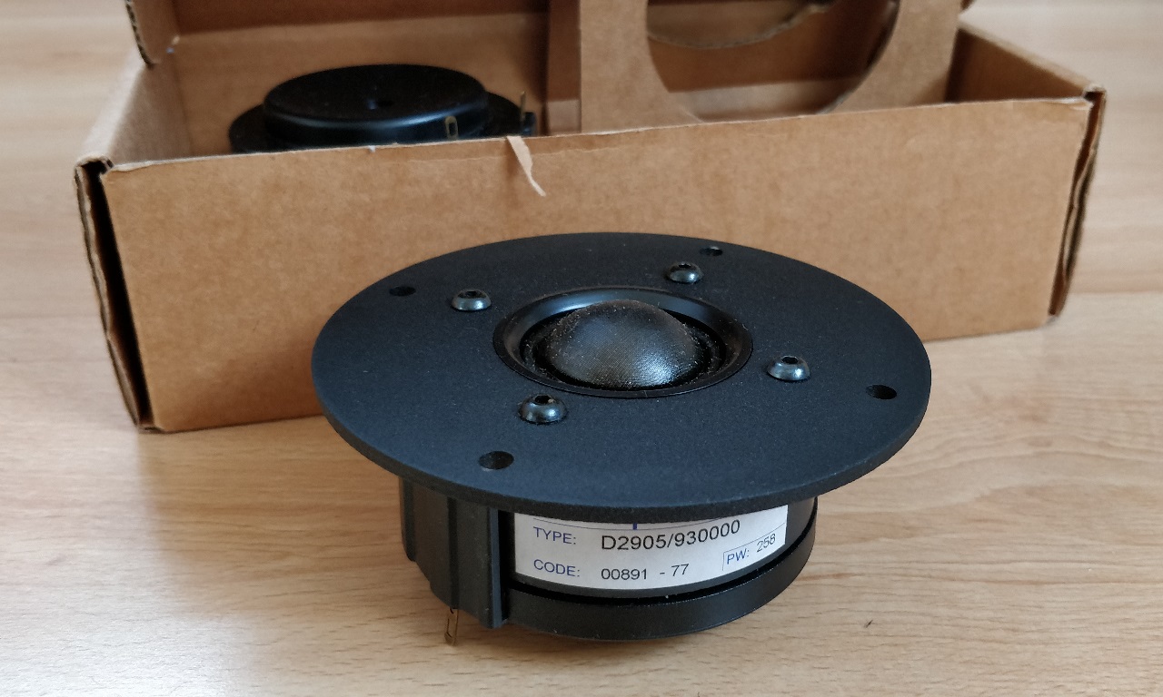

Als tweeter staat voorlopig de Scanspeak D2905-930000 op het programma.
D2905-930000
D2905-930000

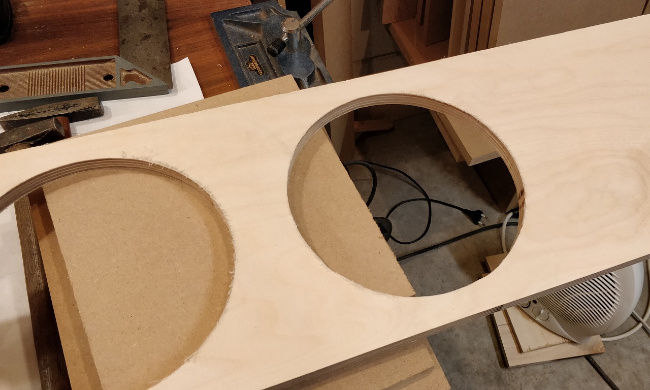

Het binnenfront maak ik van multiplex omdat ik de testbaffle(s) daar op wil kunnen schroeven. Maak ik dat van karton, dan zijn de gaten in no time dol gedraaid. Aan de binnenzijde van het front wordt het middencompartiment bevestigd.

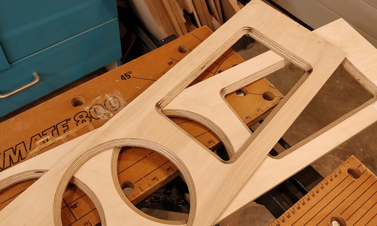

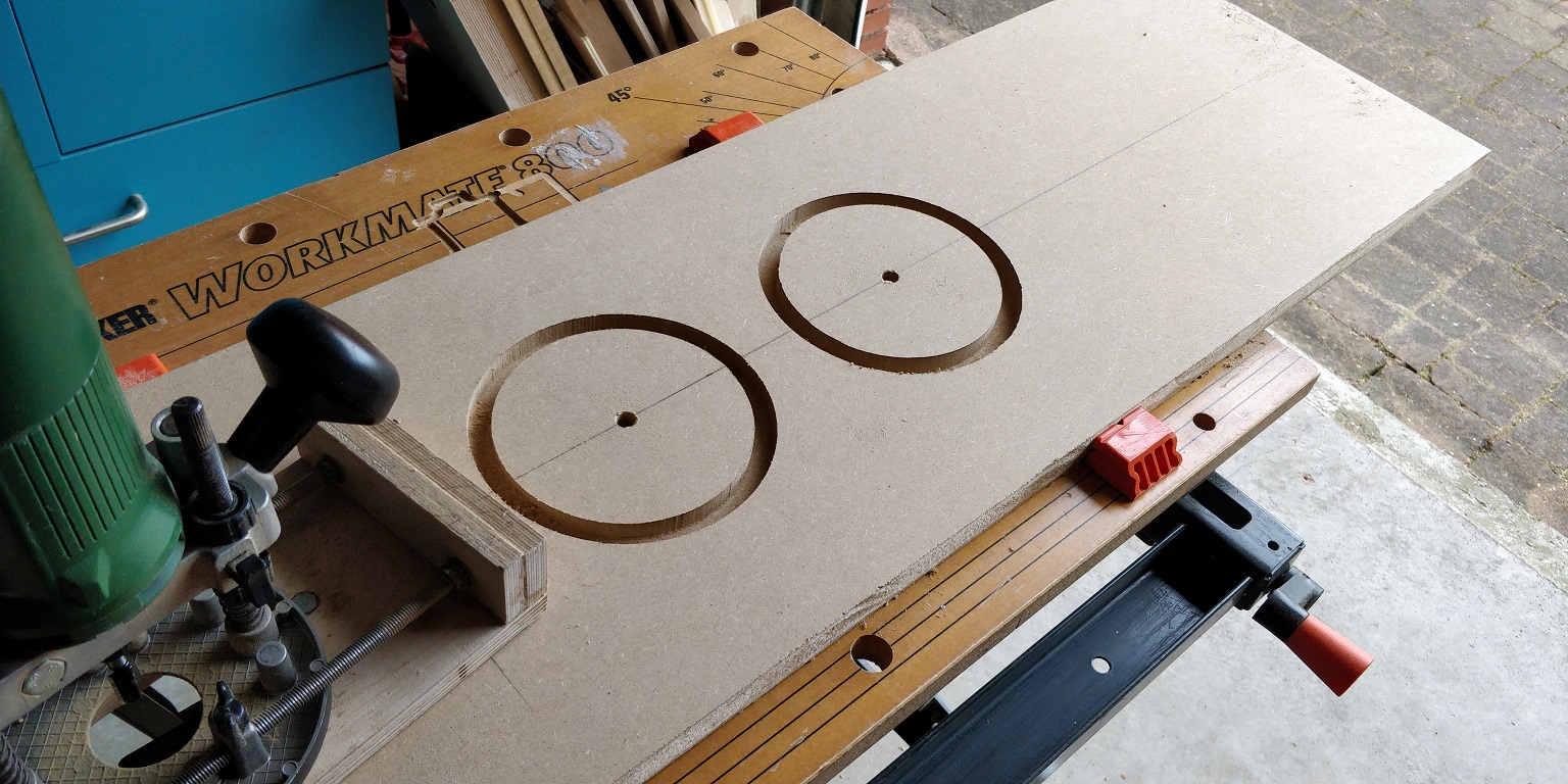

Zondag heb ik de fronten en de achterzijde op lengte gemaakt (1006mm). De boven en onderzijde worden 250mm en komen koud op elkaar daar tussenin. Om niet elke keer heel nauwkeurig de gaten in het front te moeten afmeten heb ik van resten hout die ik had liggen een freeshulp gemaakt. Nu hoef ik alleen maar met de decoupeerzaag de gaten grofweg uit te zagen en kan met de kantenfrees de boel precies op maat maken en de randen afschuinen met een 45° frees.
Exacte positie aangeven met latjes
Met de kantenfrees netjes afwerken
Met de cirkelgeleider gaten voor de woofers...
...op de juiste afstand infrezen en met latjes...
...de positie van de frontplaat fixeren

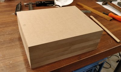

Boven- en onderzijden
Vijf plankjes ingekort tot 250mm, de interne diepte van de kast. Twee keer bovenzijde en twee keer onderzijde. Eén paneeltje wordt gebruikt om bij één van de kasten de inhoud te verdelen in 2 keer 22 liter. Die compartimenten zullen zorgvuldig op dezelfde frequentie worden afgestemd als de andere kast van 44 liter. Ik kan zo de ene unit opmeten terwijl hij niet wordt beïnvloed door de andere unit en ook twee units tegelijk opmeten. Verder kan ik beoordelen of het gehoormatig verschil uitmaakt.

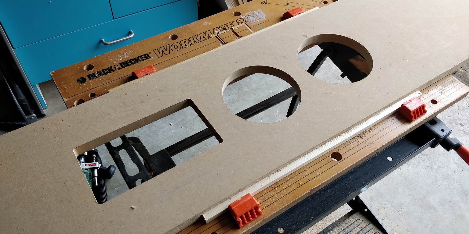

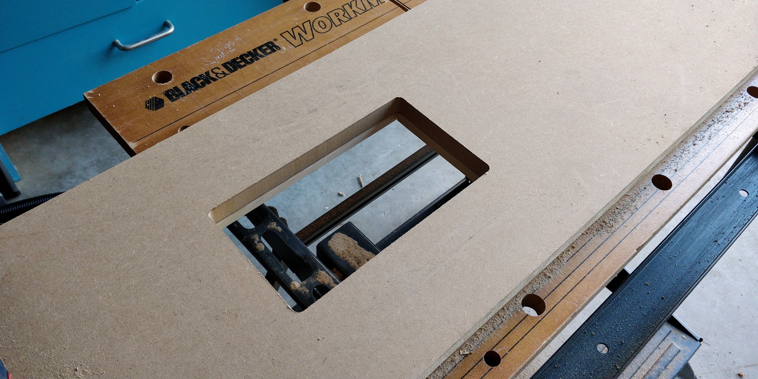

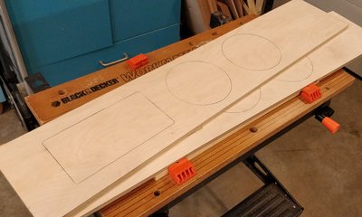

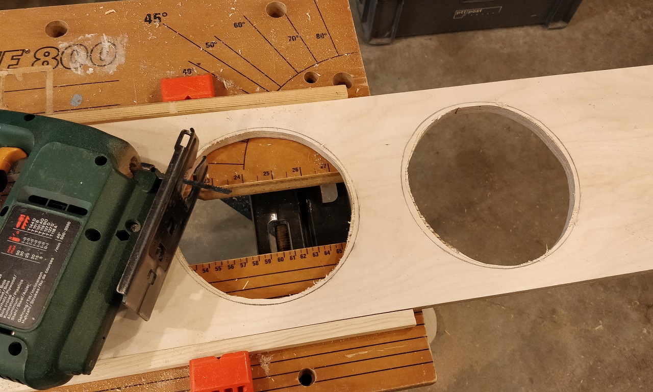

Verder heb ik de frontpanelen in orde gemaakt:
De gaten afgetekend
De gaten afgetekend
Grofweg uitgezaagd met de decoupeerzaag
Rond gefreesd met de kantenfrees op de freesmal
Netjes afgeschuind met de 45° frees

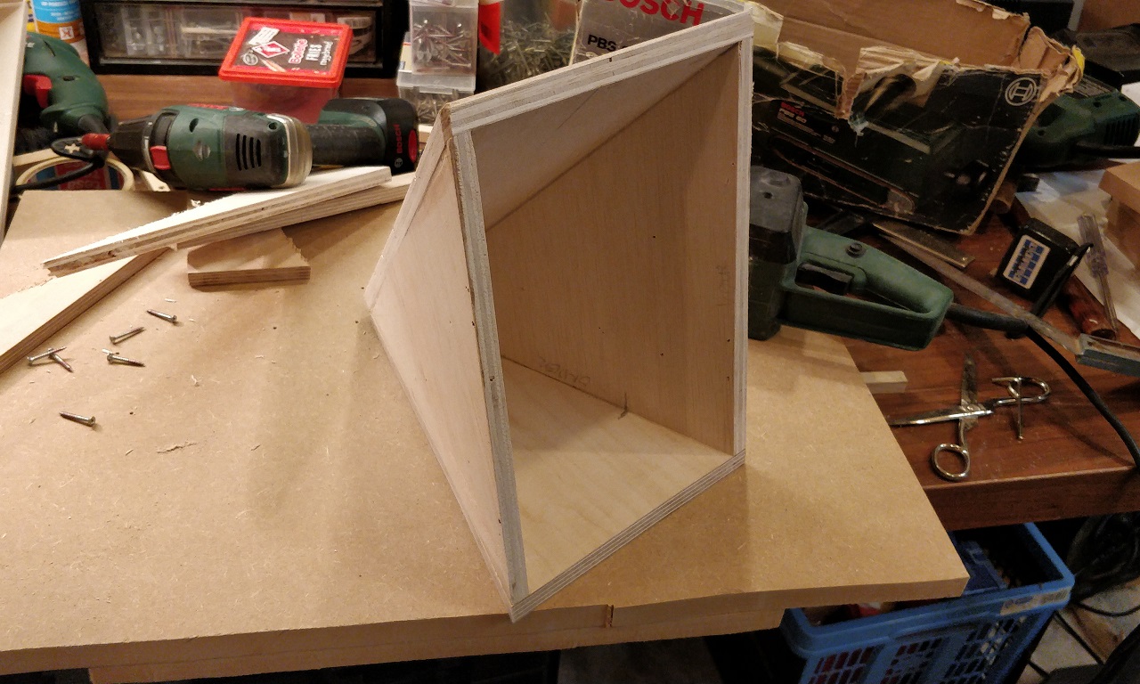

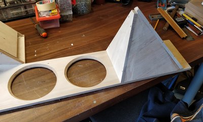

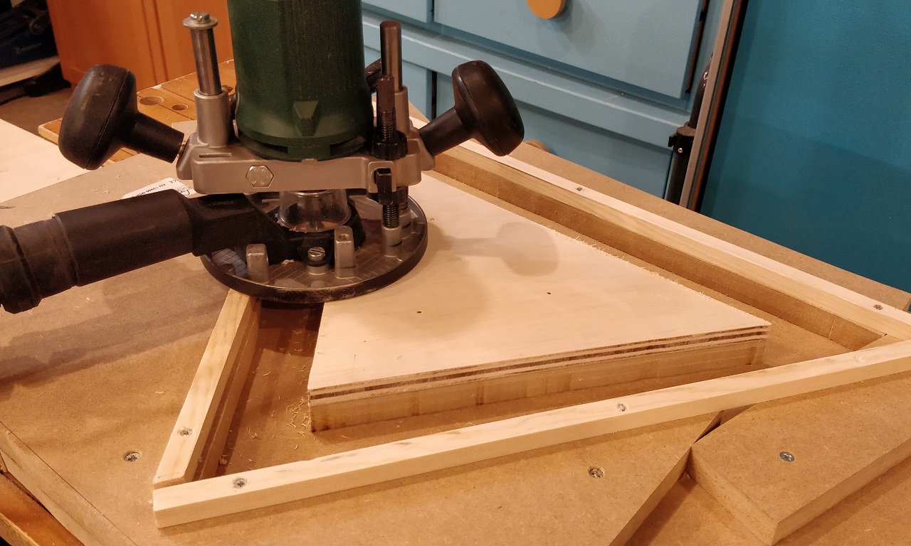

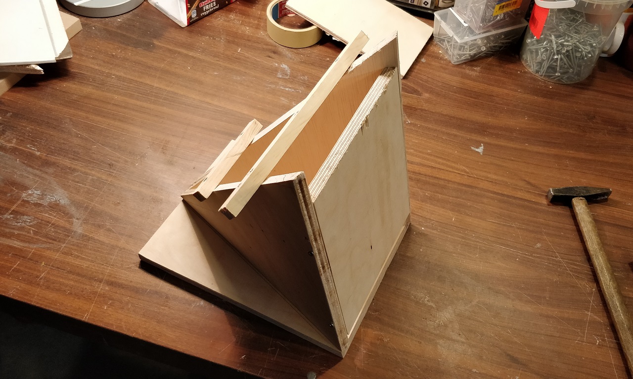

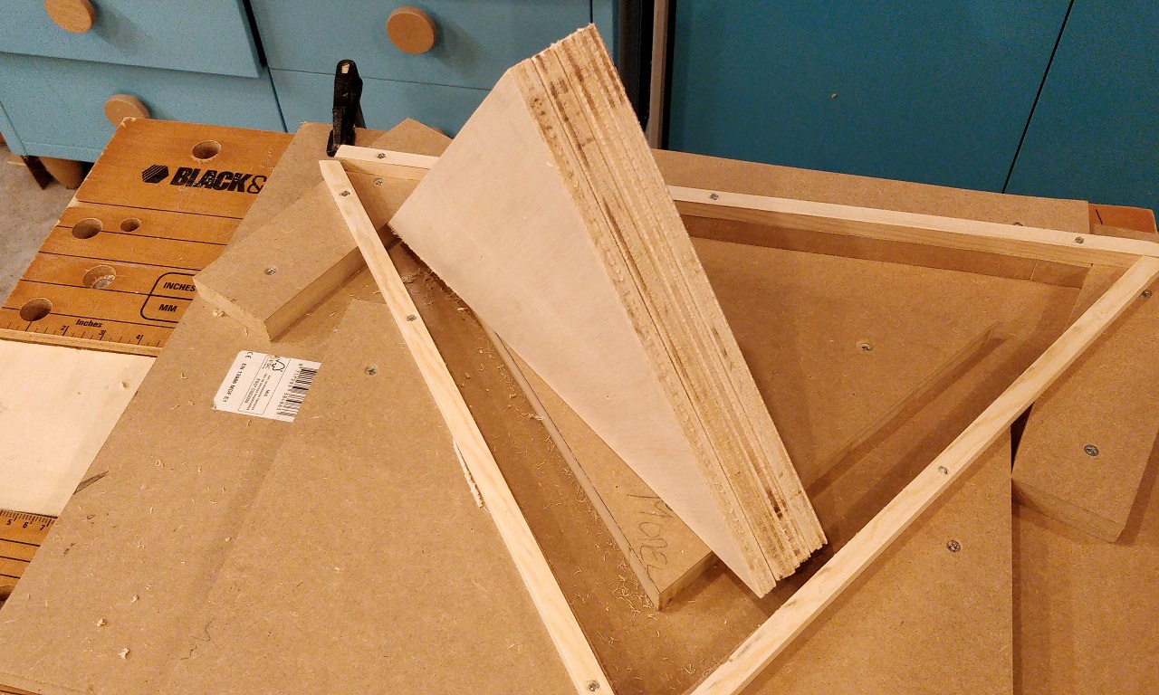

Achter het rechthoekige gat in de frontplaat komt het middencompartiment. Het wordt een onregelmatige piramide met een grondvlak van 176*265 mm intern. Met een houtdikte van 12 mm past hij precies in de breedte van de kast. De top ligt 250 mm boven (achter) het grondvlak en komt tegen de achterwand.
Ik heb ruimschoots kunnen oefenen op de stelling van Pythagoras en heb met die wetenschap een freeshulpstukje gemaakt voor 2 zijwanden van de piramide:
Gekoesterde prehistorische freesmachine
4 mooi gelijke plankjes

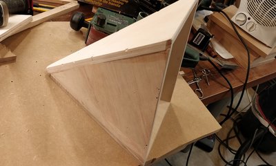

Met wat hulpstukjes de piramide in elkaar gezet met kleine schroefjes. De zijde die open blijft en achter de baffle komt (het grondvlak) is op de foto's afgedekt met een hulpstuk dat de zijwanden evenwijdig houdt. Daarna de kopse kanten met een schaafje en een schuurplank het nodige verstek gegeven.
Bovenzijde nog open
Bovenzijde nog open
Rechts het grondvlak
Nadat de boel gelijmd is worden de punten van de nu nog rechthoekige plank afgezaagd en netjes afgekant met schaaf dan wel frees en schuurmachine. Eens kijken hoever ik dit weekend kom.

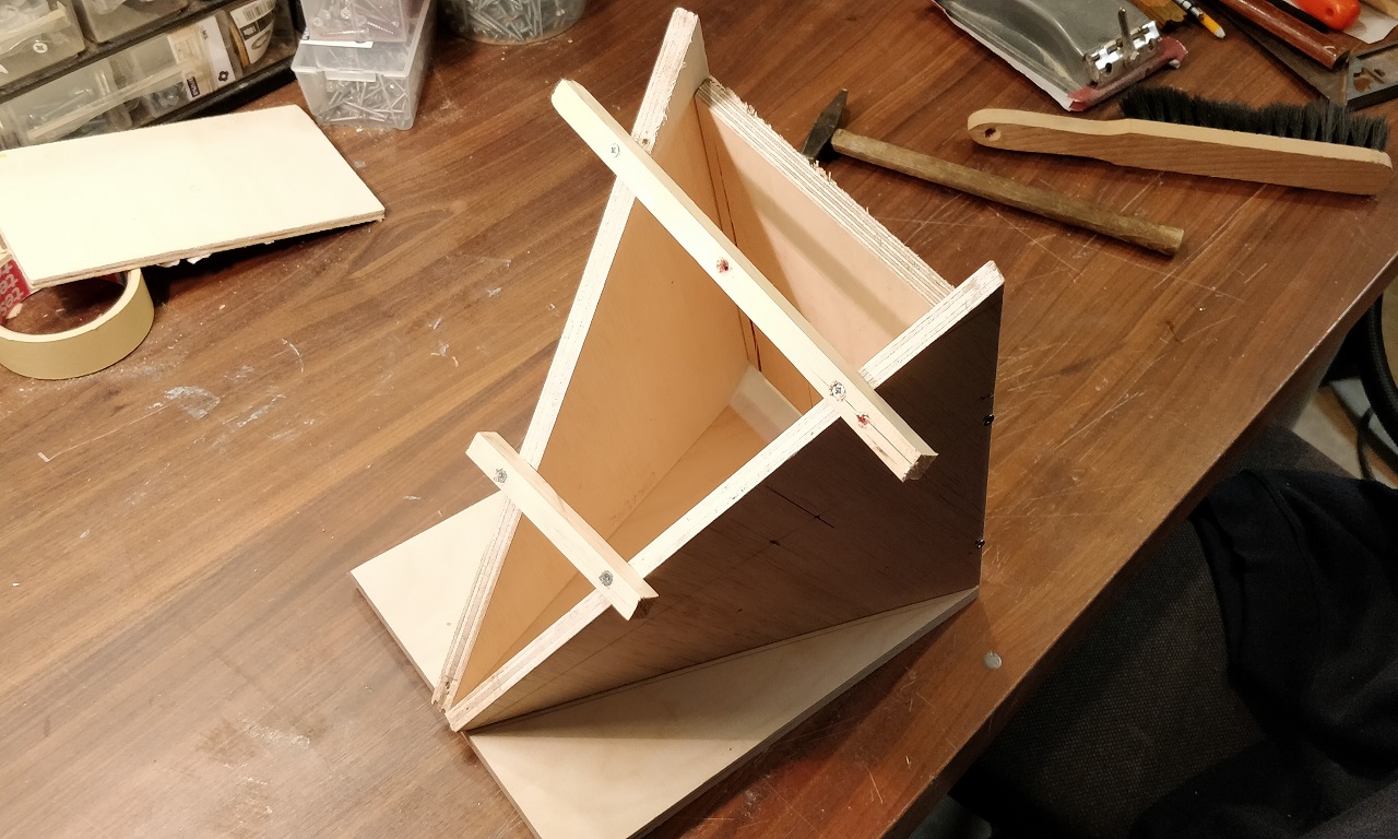

Ik heb één middencompartiment gelijmd, de tweede staat in de klem.
1.
1.
Eerst moet de voorzijde met de schaaf en schuurplank vlak gemaakt worden. Daarna worden de uitstekende driehoekige vlakken afgezaagd en met de frees of schaaf ook vlak gemaakt.
2.
2.
