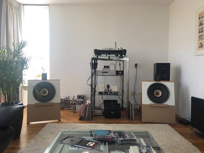

This afternoon I moved my Lii F15 set to Ed de Jong's place.
He can have them for 2 weeks and then we start talking about what he really wants.
Ed is one of those people who preferred the F15 set over the Liionidas Open Baffle.
For me this was nice also because I coukd hear my design over Ed's set.
About the best 300B set amp I ever heard !!
Makes the F15 set even shine more.
It was almost scary to hear my own design over this set.
In about 15 minutes the set was voiced for Ed's room and taste.
Ed (76) is stil modding tube amps for customers.
He says : "It's my way to stay young"
And I couln't agree more.

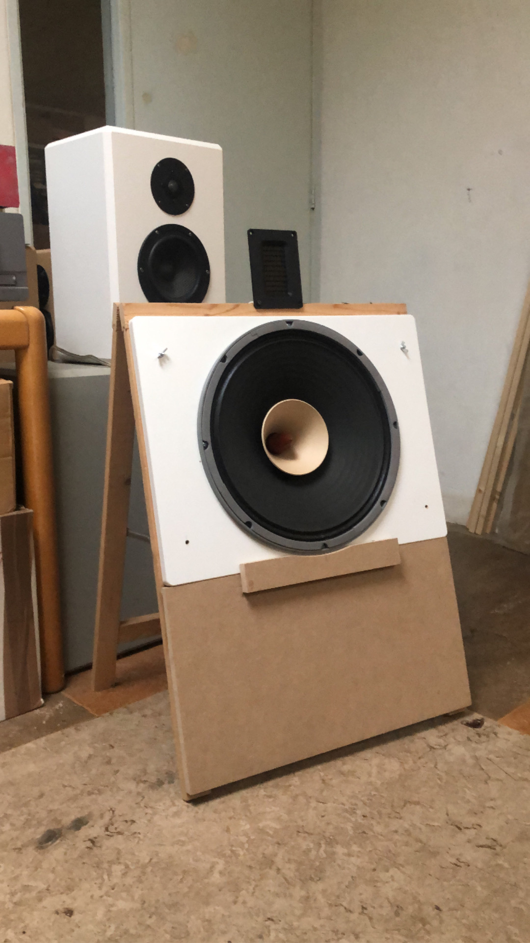

Berichtdoor leonidas » za 20 mar 2021, 13:18
Niet zo off topic als het lijkt.

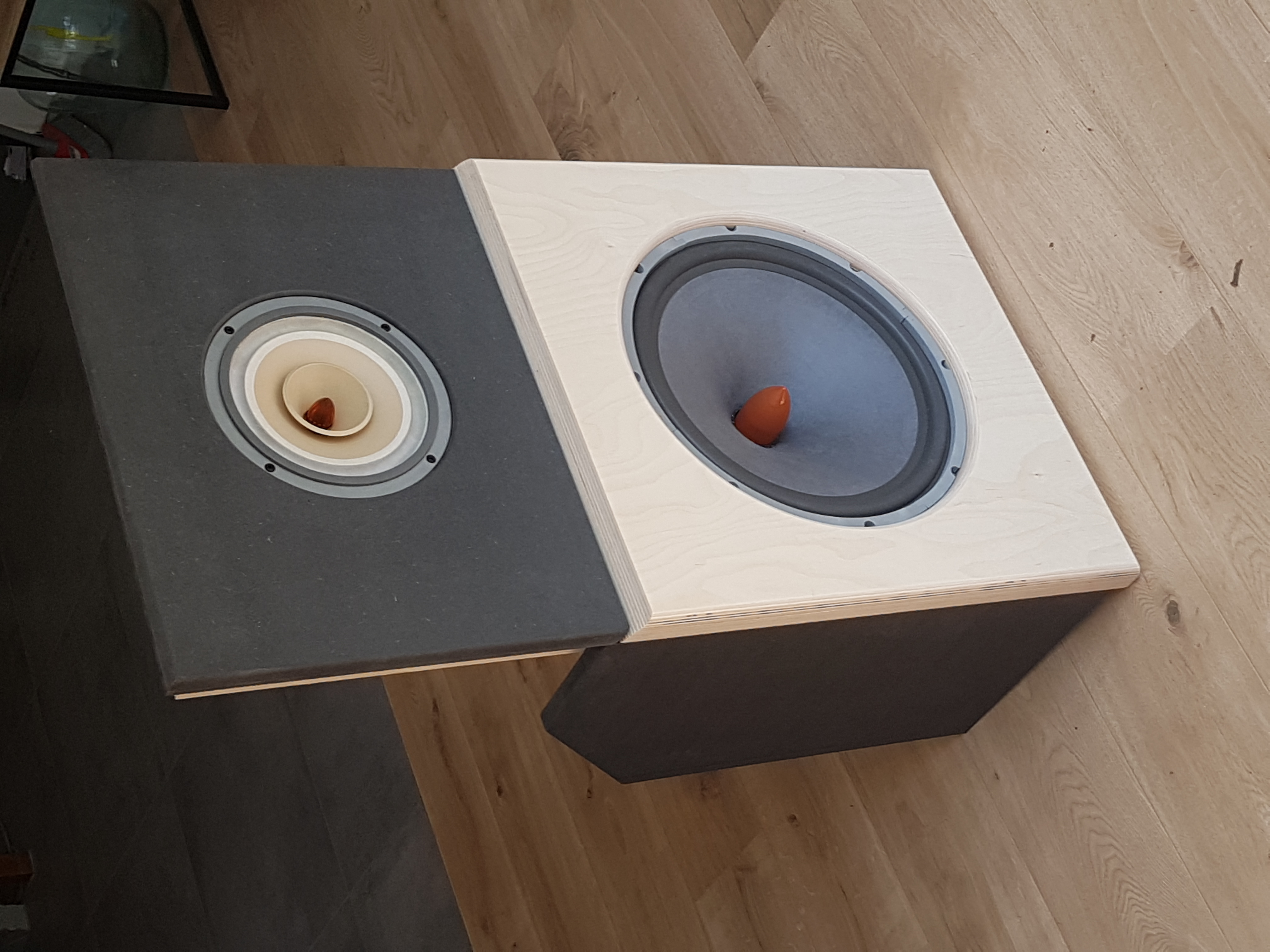

Ben hier nu zo'n 3 maanden mee bezig : single driver open baffle (met helper tweeter).
Het is een 55x75 cm open baffle met ~10 graden tilt.
Het geheim zit in het circuit dat ik heb ontworpen.
Het Leonidas ssc (=sound shape circuit).
Dit compenseert voor Baffle-loss en de stijgende spl.
Er zitten GEEN caps in het circuit !!
Na heel lang tweaken begint dit systeem een concurrent te worden voor de Liionidas Open Baffle.
Van de laatste 8 luisteraars waren er 3 die dit aangenamer vonden.
Voordeel is dat dit een hoog rendement heeft. Ik schat zo'n 93/94 dB/watt.
Daardoor is het uitermate geschikt voor de dark side met set tube amps vanaf 2 watt.
Toen ik mijn eigen systeem bij Ed hoorde , over zijn set, was het bijna beangstigend hoe homogeen en empathisch het geheel klonk.
Een tijdje tweaken , wat ik had besteed , bleek te zijn gebeurd om de tekort komingen van mijn eigen elektronica te compenseren.
Het ssc heb ik nog nooit als toepassing voor open baffle gezien.
Is waarschijnlijk weer iets van een krankzinnige geest (de mijne).
Het zou waarschijnlijk ook goed werken voor de barrel-shape ontwerpen ven Steve Deckert , vandaar dat ik het nog even niet publiceer want anders gaat er weer een fabrikant met mijn ideeën lopen.
Als mensen hierin interesse hebben , kunnen ze komen luisteren en de topologie is voor DHZ uiteraard gratis (als ze het maar geheim houden)
mvgr. Leon.

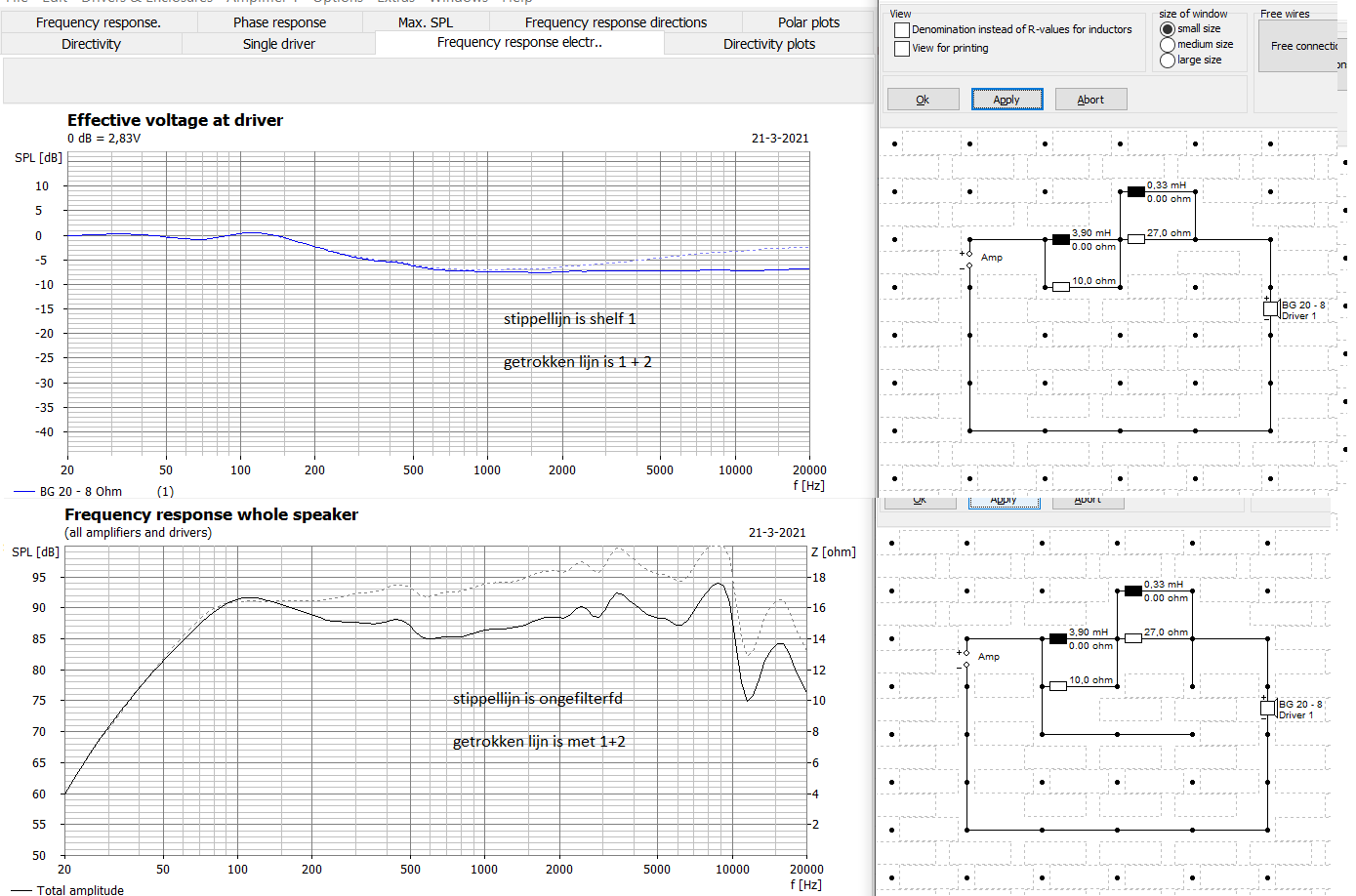

Klinkt erg intressant Leon, ik neem aan dat er met o.a. een spoel wordt gewerkt, is het van belang hier een luchtspoel van hoge kwaliteit in te zetten of werkt een kernspoel ook?
Gr. Walter
Berichten: 8034
Re: de "Liionidas" open baffle.
Berichtdoor wouter » za 20 mar 2021, 15:47

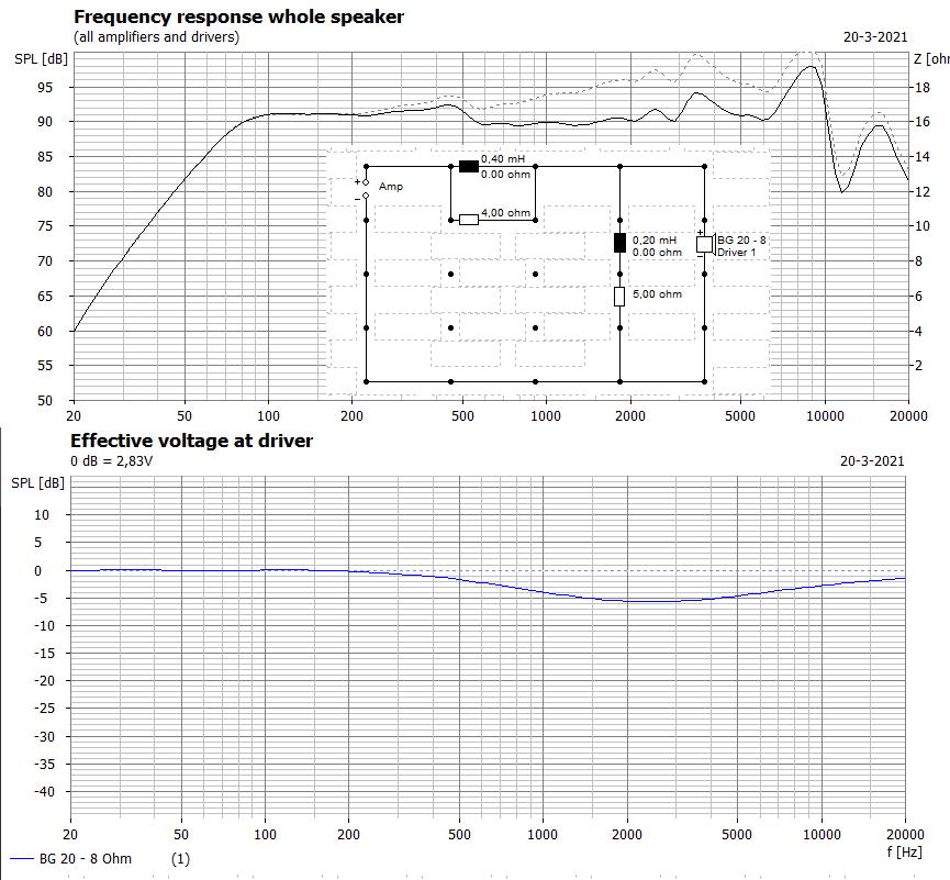

Een bafflestep en een compensatie voor het oplopen kan prima zonder condensatoren.
Even boxsim opstarten en wat pielen met je gemeten curve, kwartiertje werk als je een beginpunt zoekt?

Klopt Walt , als je geen caps gebruikt blijven er spoelen en weerstanden over.
De hele schakeling met dure luchtspoelen klonk niet anders dan met kernspoelen.
Echt uit geprobeerd .
Ik adviseer aspirant bouwers dus "fatsoenlijke" kernspoelen want dat scheelt een hoop geld.

@ Wouter ,
Klopt ook Wouter alleen doe ik het met een dubbele baffle step (2x spoel+weerstand)
Ik "knip" de spoel op een punt (afhankelijk van de baffle breedte), door midden waardoor ik over 2 hellingen kan tunen.
mvgr. Leon

O, das beter. Niets is meer zonde als de magie weg filteren, kind met badwater, of te weinig waardoor je met de kleuring blijft zitten. Specifiek tunen ben ik ook erg voor.
Vandaar juist ook mijn (onbeantwoorde) vraag... Maar laat dat gerust rusten.
leonidas schreef:Klopt Walt , als je geen caps gebruikt blijven er spoelen en weerstanden over.
Ik dacht dat je duidelijk had waargenomen dat C-spoelen het mooiste klonken, en evt monacor stiftkern als budget alternatief :think:

Ik zie dat je met een 2 componenten shelf bij een fullrange meer een lage Q dip trekt. Dus dan is een 2e sectie wel slim, sowieso geloof ik in goed corrigeren boven eenvoudig corrigeren (die laatste kan namelijk te weinig zijn in een bepaald gebied, of het kind met het badwater weggeooien).
Hierbij is het startpunt een compensator voor dipool afval, maar je kunt ook een dal trekken, en voor gedeeltelijk oplopend hoog compenseren inderdaad - of een stukje tophoog niet filteren en daaronder wel. We een extra uitdaging t.o.v. een filter met caps zeg.... De beste condensator in een filter is geen condensater, maar de beste speaker is één zonder compromis (en geen filter nodig). Beide is in de praktijk heel lastig optimaal te krijgen.

Als je nu nog naar de gepubliceerde spl curve van Lii kijkt voor de F12 en vervolgens naar jouw curve.
Dan kun je zien dat deze methode beter werkt omdat eer een soort 3/4 dB sprong zit rond 600/700 Hz.
Ik laat die jump samenvallen met dit circuit en de daarvoor berekende baffle breedte.
Het enige probleem is dat ik niet simuleer.
"iets" in mijn hoofd vertelt me welke richting ik op moet.
Ik weet niet hoe dit werkt en wil het zeker niet geanaliseerd hebben.
mvgr. Leon

Ik heb het even laten rusten, en even de respons van de F12 bekeken. Dat dal ligt net wat laag om geheel op te vangen met de baffle, maar met wat handig kiezen van de filtering is er zeker wel wat van te maken.
Over de Liionidas ging het nu ineens niet meer, maar je schreef wel 'het probleem is dat ik niet simuleer'.
Ik ga er vanuit dat je er zelf geen problemen mee hebt, ik heb daar ook geen problemen mee.
Als je tijd en geduld hebt kun je ook 'blind' en op gehoor zoeken naar wat er in de fysieke wereld gebeurt met luidsprekers, geluidsdruk etc.
"iets" in je hoofd vertelt je welke richting je op moet....
Nog steeds geen probleem - voor niemand.
Maar waarom heb je er dan moeite mee als iedereen die het zou willen nabouwen er om van te leren metingen aan doet?
Gaat jouw ontwerp slechter klinken als ik het resultaat van je maanden lange inspanning (want op gehoor) naloop in een cyclus van meten/simuleren?
Of ben je ergens bang voor, dat de magie verdwijnt - de fuzz, het ongrijpbare?
Edit... analyse verwijderd
Al met al vind ik het wel op eierschalen lopen in je topic. Ik kom hier niet om mensen te bejubelen, daar schieten we ook weinig mee op. Zoals ik al zei, wij vormen hier de school. Ik blijf graag leren, liefst van zo veel mogelijk verschillende personen/principes. Vaag doen, en opzettelijk vaag blijven terwijl er melding wordt gedaan van reusachtige doorbraken lijkt me meer iets voor een showcase. Dan worden er ook geen vragen gesteld.
Als je het zelf niet weet, maar ook niet wil weten dan is dat gewoon jouw leerstijl, da's toch helemaal prima. Dan moeten de vragen blijkbaar aan anderen gesteld worden, al dan niet in een ander topic. Maar ik denk niet dat iedereen je ontwerpen gaat zitten namaken om vragen te kunnen/mogen stellen.
Het voelt voor mij alleen nu niet oké om een eigen draadje te beginnen, je F8/W15 ontwerp daar volledig uiteen te zetten/analyseren. En dat is nou juist wat ik zo leuk en interessant vind - ik deel dit over mijn eigen ontwerpen ook altijd. Ik wil mezelf noch anderen tekort doen.
Maar ik heb die dingen ook gebouwd met een reden, dus... tja.. Ik post wel een tijdje niets hierover tot het stereo goed spelend heb en ik eerst mijn luisterervaring(en) helder heb. Tot die tijd zal ik me hier in ieder geval beperken tot luisterervaringen, als ik iets te melden heb.
