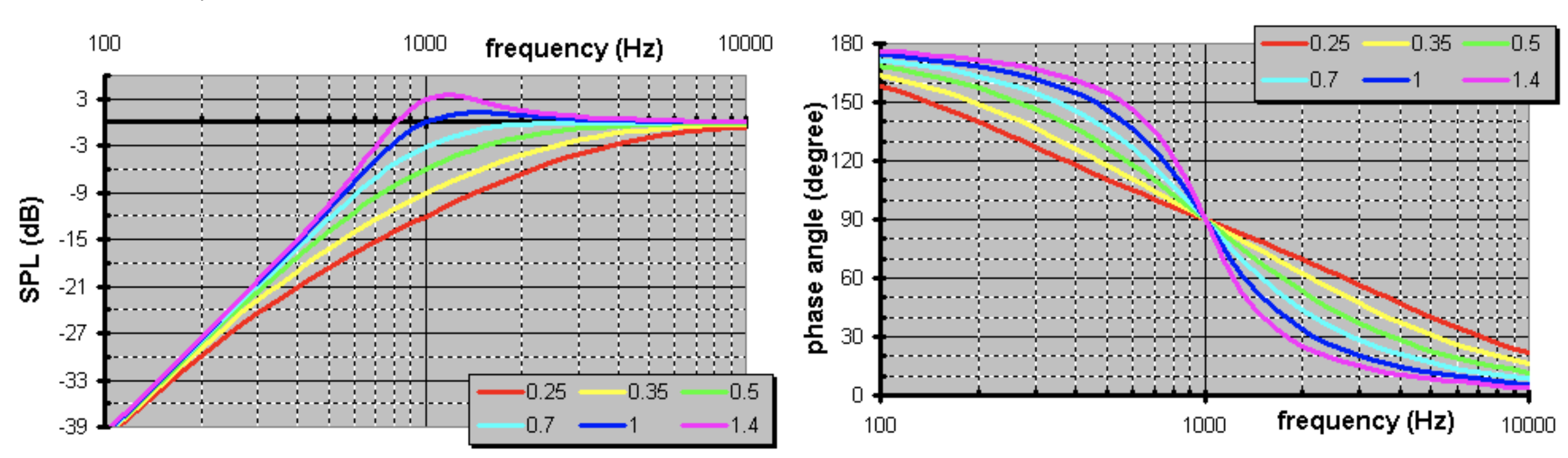

Ik denk dat de discussie een beetje is wanneer we iets vlak gaan noemen. Qua resultaat is het vlak genoeg, want effect op uiteindelijk resultaat is zo miniem dat het verwaarloosbaar is. Maar als we naar de te verwachten fase grafieken kijken, kan je ook zeggen er is bij de crossover een fase verschil te verwachten wat je met de delay ook corrigeer.
Als we naar dit plaatje kijken zien we een nette behoorlijk vlakke frequentie response vanaf zo’n 100Hz met daaronder en verval van ongeveer 12 dB per octaaf. Crossover is op 350 Hz, dus bijna 2 octaven en met een 24db/oct filter zit je zeg maar dan 40 dB weg bij 100 Hz, dus allemaal top.
Als we plaatje vergelijken met de standard theorie plaatjes van tweede orde hoogdoorlaat filter dan lijkt het erop dat de Q ergens tussen de 0.7 en 1 inzit.
Er is bij de meting niet echt een opslingering te zien zoals met Q is 1, maar de meting lijkt ook net iets steiler als Q 0.7. Dus verloop schat ik ergens tussen de donker en licht blauwe lijn in. En als je wel eens echt fase plaatjes meet van drivers, dan zien die curves er in grote lijnen hetzelfde uit als de theoretische plaatjes. Het verloop van de fase van een hoogdoorlaat filter werkt gewoon ver door, ver voorbij het punt dat frequentie response al een tijdje vlak is.
Als we dan kijken in theorie plaatje bij ongeveer 3500, wat vanwege de schaal overeenkomt met de 350 Hz crossover, dan is de te verwachten fase ronde de 20 graden. De woofer heeft zijn hoogdoorlaat lager, ik dacht zelfs rond de 20 Hz, maar er is een Rumble filter toegevoegd, dus zeg 30 Hz effectief. Dus bij de crossover is deze ruim een factor 10 boven de hoogdoorlaat frequentie. In de theoretische plaatjes zouden we dan voorbij de 10000 moeten kijken en even gokken dat de fase van de woofer daar ongeveer 5 graden is.
Dus los van akoestische looplengte verschillen en meetpunt kun je dus een fase verschil van ongeveer 15 graden verwachten. Normaal kijk je dan ook naar de gemeten fase plaatjes van de drivers en kijk je of dit een beeld geef wat je verwacht of er niets raars is en kijk je dus wat fase verschil is bij de te kiezen crossover frequentie. Misschien dat je dan ook besluit om crossover iets hoger te doen b.v. Je kijk ook naar de vervorming van de drivers etc en zo kom je tot een bepaalde keuze. We moeten het hier doen met de verstrekte plaatjes en een educated guess doen vanuit de theorie.
Is dit significant in de praktijk nee, want effect van dit fase verschil in minder dan 0,25 dB, dus helemaal niets tov alle andere dingen. Tevens word er ook nog iets gedaan met dit eventuele fase verschil door delay aan te passen. Maar het is ook niet zo dat ik dit nou direct een vlakke fase noem. Door het vlak te noemen zet je mensen wellicht op het verkeerde been.
Waarom is dit nu volgens mij relevant? In dit geval kan het geen kwaad om het maar als vlak te beschouwen, maar in een andere situatie kan door dezelfde effecten het fase verschil significant groter zijn, lagere Q wat dichter oP de resonantie frequentie etc. Als de crossover ook wat hoger ligt, dan kan het ook snel doorwerken in een wat mindere goede verticale afstraling.
Puur theoretisch is de fase curve voor een hoog dan wel laagdoorlaatfilter nooit vlak, ja voor f gaat naar oneindig, maar wanneer gaan we hem praktisch vlak noemen? Ik denk dat daar een beetje het verschil van mening zit. Bij hoeveel graden verschil ga je de curve als vlak beschouwen, dit is een grijs gebied.

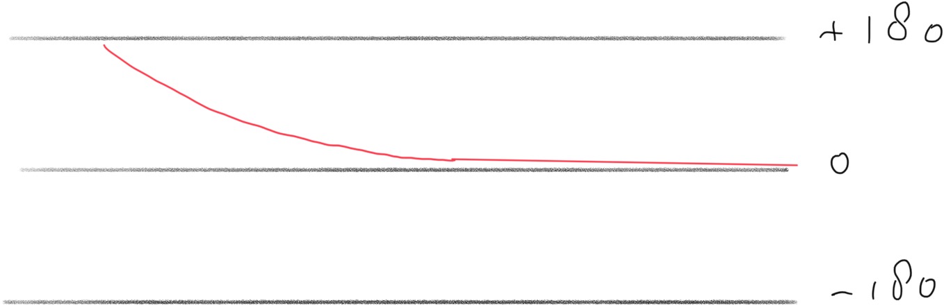

Rob Dingen schreef:Ik heb deze opmerking van jou nu een paar keer voorbij zien komen maar snap niet goed wat je bedoeld.
De uitleg van fase netjes naar 0 lopen, wat bedoel je daar mee?
Misschien wat uitleg met een meting erbij?
Rob
Zie ook theorie plaatje van hoogdoorlaat filter met de kleurtjes. Je kan de meting ook in b.v. REW of ARTA doen. Als de delay compensatie van de meting goed is ingesteld, dan krijg je plaatje volgens de theorie te zien. Vaak zit er een auto knop op om de delay te bepalen, die er is vanwege buffer audio device afstand microfoon etc.
Sorry ben op iPad en kan daardoor niet overal bij, maar globaal ziet plaatje van fase er dan uit zoals getekend.
Je kan ook vaak aan impulse plaatje in meetsoftware zien waar je het beste het nul punt kunt zetten.
Je moet driver wel enigzins vlak filteren wat zoals gezegd het is een minimum fase systeem en de bultjes en dipjes werken ook door in de fase. Het gaat er dus om dat fase grafiek grofweg de theoretische curve gaat vormen.
Je laat de microfoon staan en doet dit met alle drivers. Je krijgt dan verschillende delay getallen, verschil in die getallen zijn dus looptijd verschillen tov het gekozen meetpungt (kies die dus slim). Die verschillende grafieken kan je dan over elkaar leggen en kijken wat de verschillen zijn bij de gewenste crossover punten. Je weet dan wat daar ongeveer fase verschil is en looptijd verschil. En dan begint het filter spel.
Er staan boven ook andere methoden uitgelegd voor wat betreft het bepalen van de looptijden verschillen, die kunnen wellicht wat meer nauwkeurigheid bieden, maar dit is ongeveer het eenvoudigste om inzicht te krijgen in het fase en delay geheel.
P.S. tekening is uit de hand, en dus niet geheel acuraat, maar het gaat om het naar 0 loop aspect. En natuurlijk als er een friemel in frequentie response zit van tweeter boven 10kHz, dan kan fase onder 0 duiken of naar boven lopen, het gaat om grove verloop. Wat smoothing kan dan vaak ook wat helpen om er doorheen te kijken.

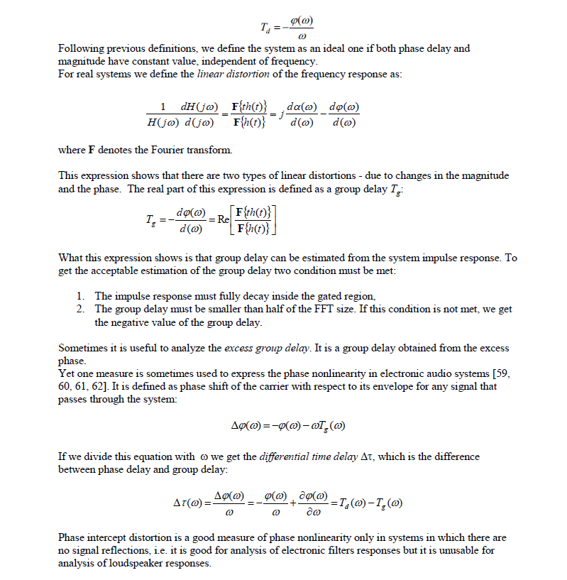

Nog even iets over de fasemetingen, die worden berekend uit de impulsrespons met een hilbert transformatie ( net als de fr respons) en die zijn alleen valide beneden de Fsampling/4. Dus een meting met 48Kz ligt de grens op 12Khz. Dat zie je ook trouwens in mijn faseplotje van de mid en tweet. Zie pagina 93 van de Arta manual.
