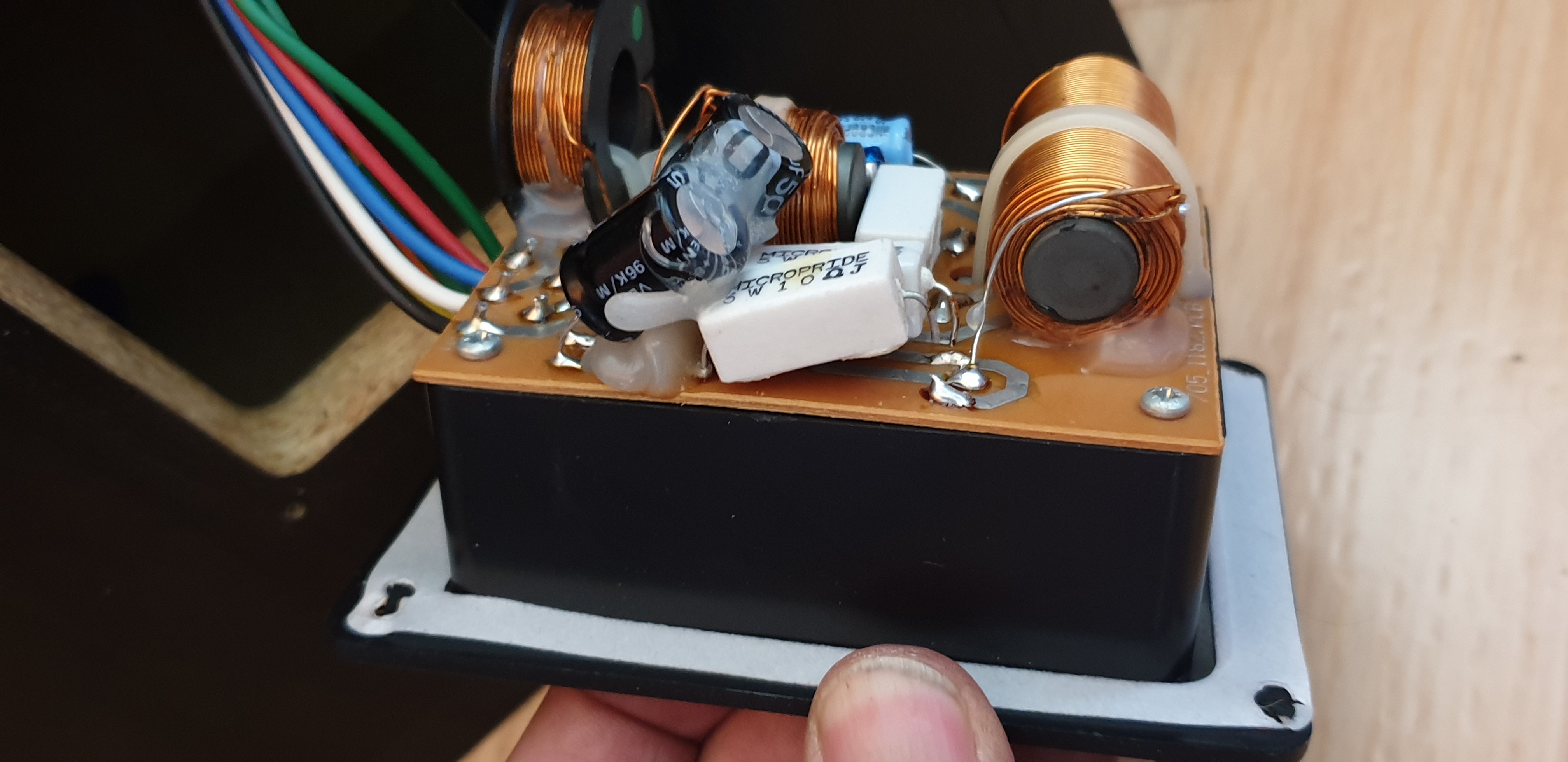

Nu heb ik een set Mission 705 J.E staan waarvan de crossover filters stuk zijn
Ik heb hier voor nieuwe (verbeterde) onderdelen besteld maar die zijn stuk voor stuk groter dan het origineel en gaat het dus niet passen op het huidige printje
Ik moet dus een nieuw printje maken, Sander1238 stelde mij al voor om dit op MDF te doen en dan hardwired doorverbinden
Zelf dacht ik om een printje te frezen op de CNC of om van die printjes met gaatjes te gebruiken (en hardwired doorverbinden)
MDF heb ik niet zo een lekker gevoel bij, ik weet niet hoe heet de componenten (kunnen) worden
Wat zouden jullie adviseren (lichtbak/zuur vroeger wel op school gedaan, daar zit ik niet zo op te wachten)

Uitleggen op een stukje multiplex op triplex (houd rekening met de spoelen; is hier op het forum een draadje te vinden).
Vastzetten met hotglue of montagekit (bvk die iets flexibel blijft). Draadjes componenten in elkaar draaien. Je hebt nu een solide basis op te solderen. Houd rekening met wat ruimte om de draden die naar de drivers en de terminals losgaan fatsoenlijk te kunnen bevestigen. Overlengte draadjes componenten pas afknippen als je zeker weet dat alles goed functioneert (mocht je het weer los moeten halen).

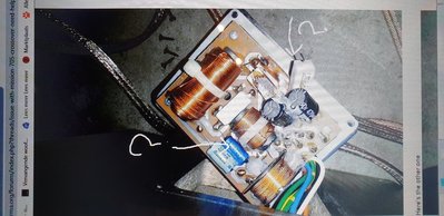

ray5150 schreef:Hoe weet je trouwens zeker dat het filter defect is ?
Mits mijn ogen het nog naar behoren doen, denk ik dat iets hier niet meer werkt :-)
Overigens een probleem wat vaker bij deze serie voorkomt (dit plaatje komt van internet)
Daarom nu alles vernieuwen, hopelijk is het dan beter dan voorheen
Wellicht is het meteen ook duidelijk waar mijn voorkeur vandaan komt voor iets dat niet hout is :-)

Tsja, dat pootje is zo weer vastgesoldeerd, en een nieuwe kost welgeteld 35 hele centen.
De elco's kunnen inderdaad wat slechter worden na een jaar of 30. is ook min of meer kwartjes werk.
Maar dan nog is dat zo 1 op 1 uit te wisselen, het vervangen van de spoelen acht ik nogal zinloos.
Opgewikkeld koperdraad verloopt nu eenmaal niet zo snel in inductie.

Zoals eerder gemeld gewoon een houten plankje gebruiken. Let er op dat je de plank (met componenten!) nog wel door de woofer opening krijgt!
Maak een schema (legio voorbeelden hoe dat vaak wordt getekend) en leg de componenten zoals in het schema ... als het past laat het dan zo en ga niet moeilijk doen om het nog compacter te maken, da's zonde van je tijd.
