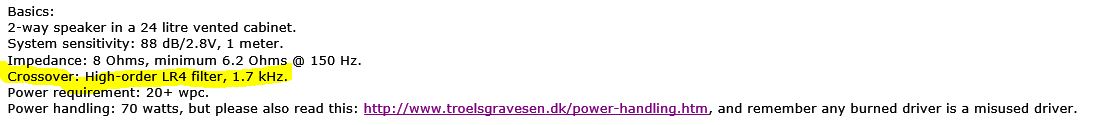

Hallo, Ik ben hier nieuw en wil beginnen om van Troels Gravesen de SBA mw19 te bouwen.
Ik heb nog geen ervaring maar ook geen haast dus zal eerst proberen zoveel mogelijk kennis en tips op te doen voor ik echt begin met bouwen.
Alleen de eerste vraag (misschien een domme beginners vraag... :oops: )
Ik zou de luidsprekers graag actief willen maken met een minidsp ice125, kan ik dan tov het originele ontwerp aan de achterzijde een compartiment maken waar deze in geplaatst wordt? Dus de originele maten zo laten maar de totale diepte wat verlengen en een gesloten gedeelte waar deze dan inkomt?
Moet ik de crossovers ook gewoon maken zoals op de site van Troels Gravesen of is dat niet nodig met zon minidsp Ice125 plate amp?
Alvast bedankt voor de feedback en evt hulp, ook andere tips, trucs of opmerkingen zijn natuurlijk welkom.

De responscurves van de filters ga je niet krijgen daar de filters van Troels meestal gesloten zijn. Met mijn bescheiden inzicht heb je, als je een bestaand passief luidspreker actief wilt gaan maken, in ieder geval een meetsysteem nodig. Als je niet weet waarover het gaat, zou ik er niet aan gaan beginnen en kiezen voor een bestaand ontwerp.
Kijk eens bij: https://www.aos-lautsprecher.de/
Deels actief maken heeft bij deze kleine luidsprekers geen zin. Mocht je een groter systeem bouwen, met een relatief laag cross over punt, is het juist wel zinvol om de versterker voor het midhoog te ontlasten en het laag naar smaak en luisteromgeving in te stellen. Ook dan zul je moeten meten!

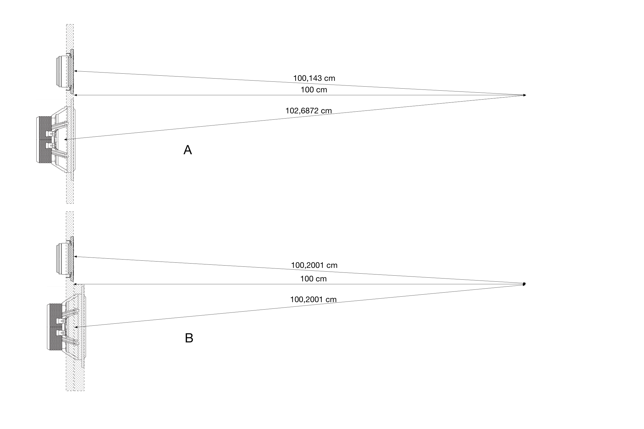

Heel steil filteren bij zo’n 7”-1” is niet per se goed. De 7” bundelt al boven 1kHz, je krijgt een hele scherpe sprong in de power response rond de wisselfrequentie.
jvenema
Berichten: 1443
Re: Troels SBA mw19
Bericht door jvenema »
Ik had zelf een 6.5 en daar begint het bundelen meer merkbaar te worden bij 2Khz. Zal bij een 7 niet heel veel lager worden. Ik heb even de Troels SBAA mw19 opgezocht en de website gelezen en zag dat de crossover bij 1.7KHz was. Hier waren ook SB accoustics tweeters gebruikt, wel ander type dan ik gebruikte, maar beide hebben de eigenschap dat ze redelijk laag kunnen voor een tweeter. Door het steile filteren kun je wat lager gaan zitten dan je anders zou doen/kunnen en de crossover naar een gebied trekken dat de woofer minder bundelt. De effectieve conus diameter is ongeveer 16 cm. Bij de crossover van de troels SBA mw19 van 1.7kHz zal golflengte 20cm zijn, dus de bundeling zou dan nog mee moeten vallen. Zou me niet verbazen dat dit ook een overweging was om hier de crossover frequentie te kiezen, wetende dat de gebruikte tweeter laag kan komen.
Minder steil filteren en meer overlap te hebben om de betere spreiding van de tweeter te gebruiken heeft ook weer een nadeel. Gedurende een groter gebied spelen beide drivers en door verschil in afstand tot oor krijg je interferentie van die twee bronnen. Als je steile filters gebruikt kun je wat lager gaan zitten, wat minder bundeling geeft van woofer, maar ook is overgangsgebied kleiner, waardoor je over een veel kleiner gebied last heb van de interferentie van geluid uit twee bronnen. Tevens als crossover frequentie wat lager is, is de golflengte groter en is dus faseverschil door verschil in afstand kleiner en dus ook interferentie effect minder.

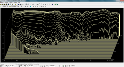

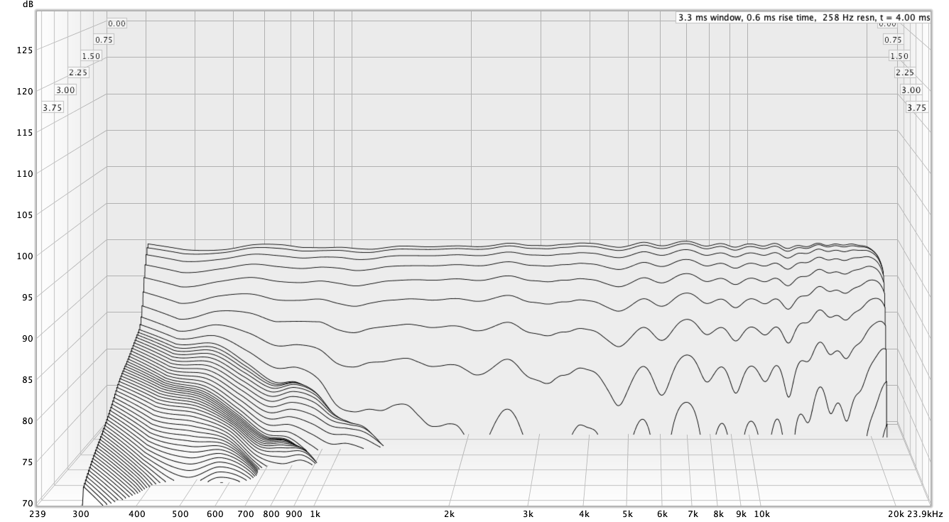

Verder als ik naar de waterfall kijk op de site van de Troels SBA mw19, dan ben ik niet echt onder de indruk van de kast, ik zie toch veel onregelmatigheden en dan laten ze het deel onder de 300Hz niet eens zien.
Nu is mijn referentiekader voornamelijk alleen mijn eigen bouwsel, dus wellicht is het vergeleken met andere boxen niet zo gek, maar de waterfall van mijn project ziet er naar mijn mening toch een heel stuk strakker uit.
De onregelmatigheden bij de Troels SBA mw19 zitten met name onder de crossover frequentie, daarboven moet je er een beetje doorheen kijken. De frequentie curve is daar minder vlak dan mijn project waar veel meer (DSP) EQ is toegepast. Hierdoor lijkt het daar wat grilliger dan het in werkelijkheid is. De paar wat kleinere dingen die hogerop zitten zijn waarschijnlijk de harmonischen van dingen vanuit het lagere frequentie gedeelte.
Nu heb ik veel aandacht besteed aan het ontwerp van de kast met schuine schotten intern om staande golven te voorkomen en de wanden ook te bracen. Verder kun je een gesloten systeem ook wat meer vullen met dempingsmateriaal, een basreflex moet wat meer "open" blijven om te kunnen werken. Door de mindere hoeveelheid demping die je logischerwijs in een basreflex stopt, zal de waterfall er wellicht snel wat minder uitzien dan een wat voller gestopte closed systeem. En verder heeft het Troels ontwerp redelijk wat evenwijdige wanden en zijn de wanden ook dunner en in een ander materiaal uitgevoerd dan mijn project.
Verder kan ik me voor dit soort speaker (maat en tweeweg) helemaal vinden in de keuze van de drivers en de relatieve lage crossover frequentie. De keuze van de tweeter maakt die lage crossover ook mogelijk.

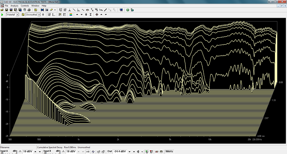

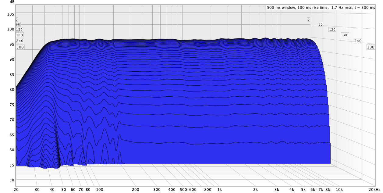

Ik ben even nieuwsgierig. Wat waren je meetinstellingen bij jouw watervalmeting? Ik vind een decay bij 20kHz van rond de 100ms wat verdacht, dat zijn 2000 perioden.
jvenema
Berichten: 1443
Re: Troels SBA mw19
Het was een meting op ongeveer 50cm afstand buiten, speaker op paal naar boven gericht en een gate van 5.5ms. Ik vond de schaal ook al verdacht, ik kijk meer naar algemeen verloop, dat het over het gehele spectrum gelijkmatig verloop, maar de hoge waarde was mij ook opgevallen. Bij een tweeter zal de kast feitelijk weinig tot niets doen. Ik zal voor zover het te herleiden valt proberen dezelfde instellingen te maken. Ik heb in REW de default instelling gebruikt en zal kijken of ik de 0.58ms rise die ik ergens zie staan kan invullen ipv de 100ms default en het window zal wel ongeveer 3.3ms zijn gezien het feit dat het bij 300Hz begint. (default staat op 500ms)
De 0.58ms, wordt dus 0.6ms in REW en het plaatje word dan
Deze lijkt me het beste te vergelijken met de Troels meting voor zover ik het kan herleiden. Bij de troels wordt er schuin iets weggesneden in de lage frequenties, dus daar zit ook nog een bult, die je met REW wel ziet.

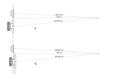

De wiskunde van de geometrie is echt niet zo lastig in dit geval en het klopt echt wel. De drivers zijn bij een niet coaxial systeem naast/boven elkaar gemonteerd. stel je zit op 2 meter afstand recht voor de tweeter, de afstand is dan precies 2 meter. en stel centrum van woofer is op 15 cm afstand van tweeter. de afstand van de woofer is dan 200x200+15x15 = 40225 en daar de wortel van is 200,56 cm. Dus geluid van de woofer doet er dan 0.56 cm langer over om bij je oor te komen. Als je je hoofd links rechts beweeg (aannemen dat tweeter boven woofer geplaatst is) zal er niet veel gebeuren. Maar als je je oor op en neer beweeg krijg je snel een paar cm verschil. Dit verschil geeft bij de normale crossover frequenties naar een tweeter een duidelijk fase verschil wat feitelijk in dezelfde orde van grootte is als dat je tweeter zeg 2 cm naar achter in baffle tov woofer monteer om hem in tijd uit te lijnen.
De natuur en wiskunde die je gebruik voor het tijd uitlijnen is precies hetzelfde als het interferentie verhaal als je je positie van je oor verander t.o.v. de woofer en tweeter.
Als je de tweeter tijd uitlijn, dan maak je feitelijk de afstand tot oor gelijk, echter doe je dat voor maar een bepaald vlak van posities. Plaats je je oor buiten dat vlak dan is er een verschil en zijn ze niet meer in tijd uitgelijnd.
Stel vanuit je vorige positie die een verschil gaf van 0.56cm, gaan we nu het oor 50cm omhoog brengen, dan krijgen we.
Afstand tot tweeter: 200x200+50x50=42500 en de wortel daarvan is 206,16 cm
Afstand tot woofer: 200x200+65x65=44225 en de wordtel daarvan is 210,29 cm
Het verschil is nu 4,14 cm, dus bij ongeveer 4100 zullen de signalen 180 graden uit fase zijn.
Dus bij gebruikelijke montage van drivers boven elkaar zal er links rechts niet echt iets gebeuren. Echter boven onder zijn er wel duidelijke effecten. Het gaat om verschillen van een paar cm, dus als crossover relatief laag is, dan valt uiteindelijk fase verschil mee en zal de rimpeling in frequentieresponse tot een paar dB beperkt blijven.
Ik denk dat je ervaring gebaseerd is dat je je oor in het horizontale vlak beweeg tijdens luisteren. Met drivers boven elkaar zal dat inderdaad niet veel doen, maar het verhaal speeld met die plaatsing met name in het verticale vlak.
Hou er verder rekening mee dat fase verloop van woofer bij crossover dan redelijk vlak verloopt terwijl fase verloop van tweeter dan volop veranderd. Dus fase verloop van beide in crossover gebied op elkaar afstemmen, zodat ze hetzelfde verloop hebben, is niet gemakkelijk. Ook al heb je de boel netjes in tijd uitgelijnd en klopt het allemaal netjes bij de crossover frequentie, dan nog zal er snel fase verschil optreden boven en onder die frequentie. Dit zal geen 90 graden zijn, maar gecombineerd met afstand verschil tot oor, kan dit net weer voor meer uitdoving zorgen of juist weer niet. De effecten van deze fase verschillen in crossover gebied zullen niet heel groot zijn, maar ze zijn er wel.

Gelijktijdigheid en afstand verschil zijn precies dezelfde natuurkundige verschijnselen, je kan niet in het ene geloven en niet in het andere. Omdat de woofer vaak dieper is dan de tweeter, breng je de tweeter naar achteren voor de gelijktijdigheid van de drivers. Feitelijk maak je daarmee de afstand tot oor van beide akoestische centrums gelijk in een bepaald vlak.
Dus volgens jou stelling als je de tweeter naar achter plaatst op de juiste afstand van de woofer is er niets aan de hand, omdat de drivers dan "gelijktijdig" zijn en als je dezelfde drivers vlak monteert wel? Zie situatie A en B.
Wat nu als je de speaker met vlakke montage achterover kantelt? Totdat feitelijk de tweeter loodrecht gezien net zover achter de woofer staat als met de versprongen instelling. In de praktijk zien we ook deze schuine fronten in ontwerpen. Stel voor gemak dat bij een helling van 10% de tweeter even ver genoeg naar achteren komt, net zo ver als bij de versprongen ontwerp. Dus feitelijk zijn beide ontwerpen nu wat jij noem gelijktijdig, situatie B & C.
Wat nu als je je hoofd omhoog breng en laten we dat dan 10 graden doen tov de afstand van de speaker, zie situatie D. De gelijktijdigheid zal nu volgens mij bij beide systemen B & C verdwenen zijn.
De geluidsgolven van de drivers (op dezelfde frequentie) zijn geen afzonderlijke dingen die het oor los van elkaar kan waarnemen. Geluidsgolven zijn luchtdrukverschillen en op een bepaalde plek in de ruimte kan er op een moment maar een luchtdruk aanwezig zijn. Die luchtdruk neem je dus waar, nu zijn de effecten van reflecties en diffractie er natuurlijk ook, dus zomaar met het hoofd rondlopen geef je natuurlijk geen uitsluitsel welk effect nu wat veroorzaakt. Het ene effect maskeert het andere, maar dat wil niet zeggen dat die er niet zijn.
Geluidsgolven van verschillende bronnen tellen gewoon op op elk punt in de ruimte. Die creëren gewoon een nieuwe luchtdruk variatie in de tijd op die plek. Er kunnen geen twee verschillende luchtdruk variaties zijn op een plek in de ruimte. Geluidsgolven gedragen zich wat dat betreft hetzelfde als watergolven. Bekent is de natuurkunde proef met een waterbak en twee trilbronnen, die je op een overhead projector kan zetten. Dit laat duidelijk een interferentie patroon zien. Water op een bepaalde plek kan op een bepaald moment niet gelijktijdig 1 cm hoog en 2 cm hoog staan.
Verder zijn diffractie en reflecties ook gewoon interferentie verschijnselen. Het gereflecteerde geluid telt gewoon op bij het directe geluid. Ook diffractie is uiteindelijk interferentie, de rand van een object gaat zich gedragen als een nieuwe bron van geluid en dit geluid komt ook bij oor en zal op die plek voor een andere luchtdruk variatie zorgen.
