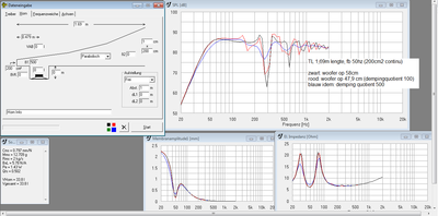

Ik heb even een eerder gesimuleerd ontwerp van je er weer bij gepakt en vergelijk even de plaatsing in de lijn en leeg vs. ietwat demping
Rood en zwart (leeg) horen dan bij elkaar en groen en blauw (leeg) is met de woofer op ca 1/3e vanaf het begin van de lijn.
Wanneer je dan de woofer ook nog wat dieper afstemt krijg je door echt wel een meer bruikbare bandbreedte voor de woofer, vs de TL met de woofer aan het begin van de lijn.

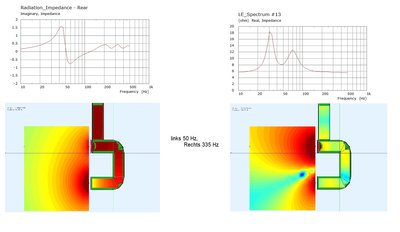

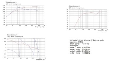

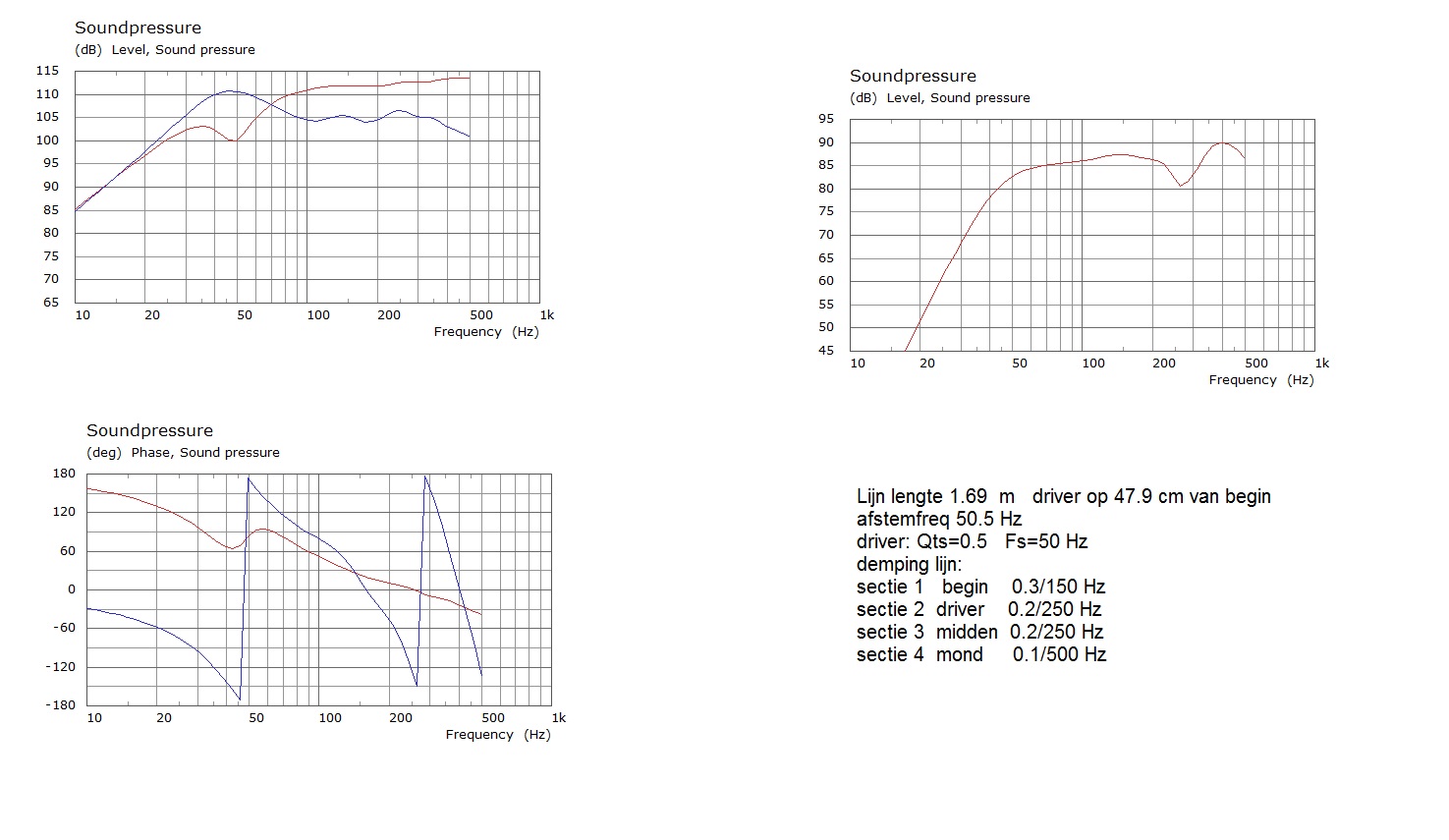

Uit nieuwsgierigheid toch maar even! geprobeerd. De driver zit nu op 33% van het begin van de lijn.
De rare vorm is gekozen om geen scherpere bochten dan 90 graden te krijgen, net als eerder.
De lijn is precies even lang als de eerdere rechte lijn, 1.69m
De afstemming was een klein beetje hoger, op 50.5 Hz.
Het voornaamste effect van de veranderde driver positie is een opschuiven naar hogere frequenties van de orgelpijp resonanties. Ook het punt waar driver en poort elkaar uitdoven ligt nu hoger, bij bijna 300 Hz i.p.v ongeveer 210 Hz. Dat is het voornaamste voordeel van deze constructie.
In dit voorbeeld is de demping nogal matig genomen, zodat de resonanties etc. beter zichtbaar zijn. Met wat meer demping ontstaat een gladdere karakteristiek. Ook een lagere Qts bijv. 0.3, geeft een beter resultaat.
De helling tussen 20 Hz en 40 Hz bleek 26 dB/octaaf, nog iets steiler dan een BR
In de afstraling bij 335 Hz kun je duidelijk zien dat hier driver en poort in tegenfase zijn.
Het hele patroon van de druk in de pijp is trouwens anders dan bij de "klassieke" rechte pijp

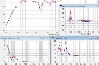

Kun je me van die laatste simulatie/calculatie de parameters geven die ik bij Ajhorn kan gebruiken, ik wil die grafieken wel eens vergelijken.
Ik heb nodig Rdc, fs, Qes, Qms, Vas, Sd en Z 1kH (weerstand) en bij 10kHz.
Van een eerdere driver heb ik dan staan Qms 2,0, en met Qes 0,67 kom ik dan op Qts 0,5 bij fs=40fs=50 hz en Vas = 20. Rdc heb ik op 5,6.
Sd = 133cm2 en Z 1kHz / 10 kHz = 8,2 / 26,8
Bij 1,43 kom ik met de driver op ca 1/3e optimaal uit rond 48cm. Bij 1,69m lijnlengte kom ik met de woofer op 58cm optimaal uit.
Jij hebt 169 cm lengte, bij 48cm verschoven in de lijn kom ik dan op de rode grafiek uit - suboptimaal
Edit: zie grafiek

Berichtdoor Tom Magchielse » za 16 nov 2019, 20:21
Oeps! De " kachelpijp" , die op de oorspronkelijke U-vorm is gezet, was 47.9 cm lang. De afstand van het midden van de driver tot het begin van de lijn was dus 47.9 + 8.5 = 56.4 cm. Dat is de maat die ik had moeten opgeven. Sorry !
Wat betreft de driver:
Mms=30g, Cms=0.338mm/N , Rms=4.7 Nm/s , Bl=8.8 N/A, Re=5.5 ohm, Le=1mH, ExpoLe=0.538
Qms=2, Qes=0.67, Qts=0.5, S=2958 N/m, Vas=24.9L, D=17cm , fs=50 Hz, Z(1kHz)=6.4 ohm, Z(10kHz)=11 ohm

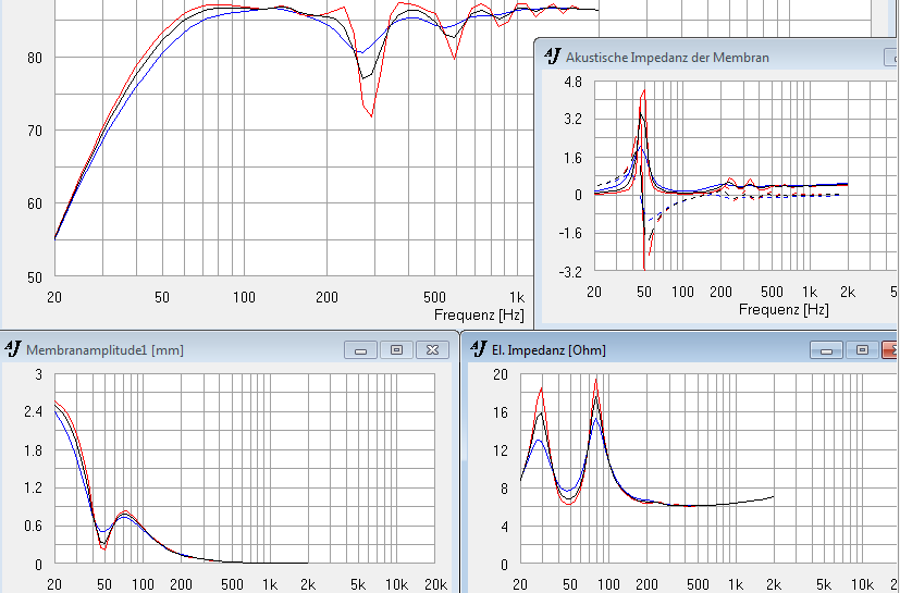

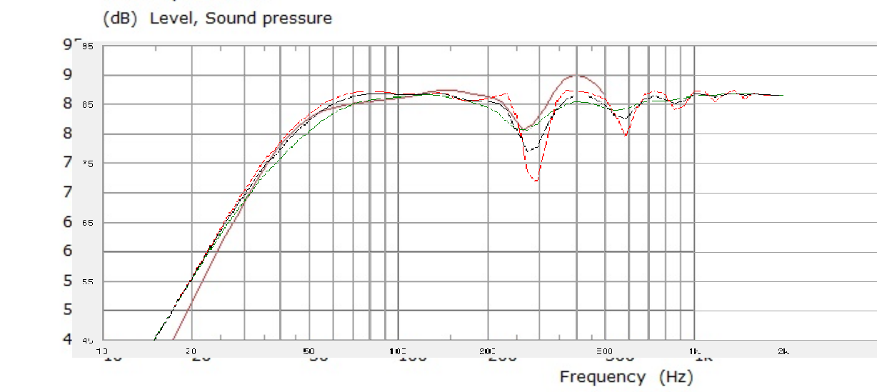

Thanks Tom, dat levert met Ajhorn het volgende plaatje op:
En transparant geplakt dit:
Hierboven zie je dat er redelijk veel gelijkenis is, al neemt Ajhorn geen 4 pi verliezen mee bij open constructies. Bij gesloten kasten kan Ajhorn dit wel, dan zie je duidelijk het effect van de oppervlakte nabij de woofer, met afstand tot de woofer op nul.
Als ik nu de BR variant ga simuleren kom ik op 20 liter ex poort uit, wanneer ik de TL weinig demping geef komen de grafieken heel dicht bij elkaar. In de praktijk hebben de TL en de BR beide wat meer dempingsverliezen, ook dan is de laagafstemming vrijwel identiek.
En daar zit mijn dillema, de TL is dan 33,8 liter, terwijl de basreflex op 20,3 liter zit. Je kunt dit dus niet vergelijken, een TL en BR vergelijken lukt niet.
Ook valt op dat boven 200Hz er nogal wat verschillen ontstaan door de andere/grotere TL kast.

wouter schreef:Thanks Tom, dat levert met Ajhorn het volgende plaatje op:
Ik denk dat AJhorn de effecten boven 200Hz overschat. Bernd Timmermans ook. Timmermans toont bij een fuzzy-achtig TL ontwerp vaak de TL-simulatie en een BR-simulatie van vergelijkbaar volume in dezelfde grafiek, wat dan samen een indruk geeft van de resulterende respons van de TL. Hij suggereert dat hogere frequenties minder de TL voelen en meer een volume waarin het zich voortplant, dat dit het verschil verklaart. In ieder geval heb ik die methode ook wel gebruikt om enerzijds mijn eigen metingen terug te simuleren, en van daaruit functioneren van nieuwe ontwerpen een beetje beter te voorspellen. Al die uitdovingen boven 200Hz vallen in de praktijk vast wel mee.
We want to be happy, bold and free
Berichten: 7574
Re: TL's nader bekeken
Berichtdoor wouter » ma 18 nov 2019, 14:32
dat geldt dan nog meer voor Tom zijn simulaties want die zijn boven 200hz nog weer heftiger dan de Ajhorn simulaties.
Ik weet dat de verschillen komen doordat de woofer op 1/3e zit, dat scheelt in de gevoeligheid onderin. Dus ik kijk er niet van op...

wouter schreef:Hierboven zie je dat er redelijk veel gelijkenis is, al neemt Ajhorn geen 4 pi verliezen mee bij open constructies. Bij gesloten kasten kan Ajhorn dit wel, dan zie je duidelijk het effect van de oppervlakte nabij de woofer, met afstand tot de woofer op nul.
Het is bevredigend dat AJ Horn en ABEC vergelijkbare resultaten geven. Gezien de drastisch verschillende methodes kun je nauwelijks een betere overeenstemming verwachten.
De kast die ik in ABEC gesimuleerd heb was uitwendig 19 cm breed, 65.9 cm hoog, en 52 cm diep. Dat was bedoeld als een ruime " schil" om de S-vormige lijn. ABEC neemt hier de diffractie-effecten om deze kast ook mee, en dat zal vermoedelijk het verschil rond 200 Hz en daarboven verklaren.
Vergelijkingen tussen TL en BR op basis van volume zijn niet geheel fair, de TL morst nogal met volume, dat niet gebruikt wordt om de laagweergave te verbeteren, maar om de output van de achterzijde van het membraan te smoren ( de transmissie-lijn werking).
Daar valt best wat over te theoretiseren, maar dat moet maar op een later moment.

Ivo schreef:
Hoe de uitdoving bij 200 Hz bij de metingen van Timmermans heel vaak afwezig kan zijn, is mij een raadsel. De lijn is daar precies een hele golflengte lang, zodat de poortoutput in tegenfase met de output van de conus moet zijn.
Alleen als je de lijn zo zwaar dempt, dat er bij 200 Hz bijna geen poort-output meer is, kun je die uitdoving vermijden.
In AJHorn is hij er in ieder geval ook, dat is geruststellend.
Ik weet niet of AJHorn een soort baffle-step correctie meeneemt, ABEC doet dat automatisch wel. Dar zou de opslingering boven 200 Hz verklaren.

Ajhorn neemt geen bafflestep mee, alleen bij gesloten kasten kan dat. De invoer velden worden al gebruikt voor de maten van de mondopening en aanvangsdoorsnede.
Je kunt wel free, halfspace of in de hoek simuleren, maar dat is eerder een grofmazige boost van 6 tot 9dB. Echt een slinger krijg je bij gesloten kasten waarvan je de maat van de klankwamd invoert.
Ajhorn is daarvoor dus minder geschikt, wel kun je een prima TL model vinden op basis van de T/S parameters.
Een goed voorbeeld is de SW223BD02 van wavecor in mijn passieve 20hz sub
Hierboven de druk in de pijp bij 45.5 Hz. Ongeveer 1/3 deel doet niet mee door de veel lagere druk daar.

Berichtdoor Tom Magchielse » ma 18 nov 2019, 15:30
wouter schreef:Ajhorn neemt geen bafflestep mee, alleen bij gesloten kasten kan dat. De invoer velden worden al gebruikt voor de maten van de mondopening en aanvangsdoorsnede.
Dat is dan en sterk punt van AJ Horn, bij de ABEC methode is het niet zo eenvoudig de kast te optimaliseren door variatie van de afmetingen. Als we er van uit gaan dat ABEC ons niet bedriegt, dan geeft de goede overeenkomst met het resultaat van AJ Horn aan, dat deze laatste goed bruikbaar is voor TL's. En dat is voor alle forumleden toch prettig nieuws.
Tom
