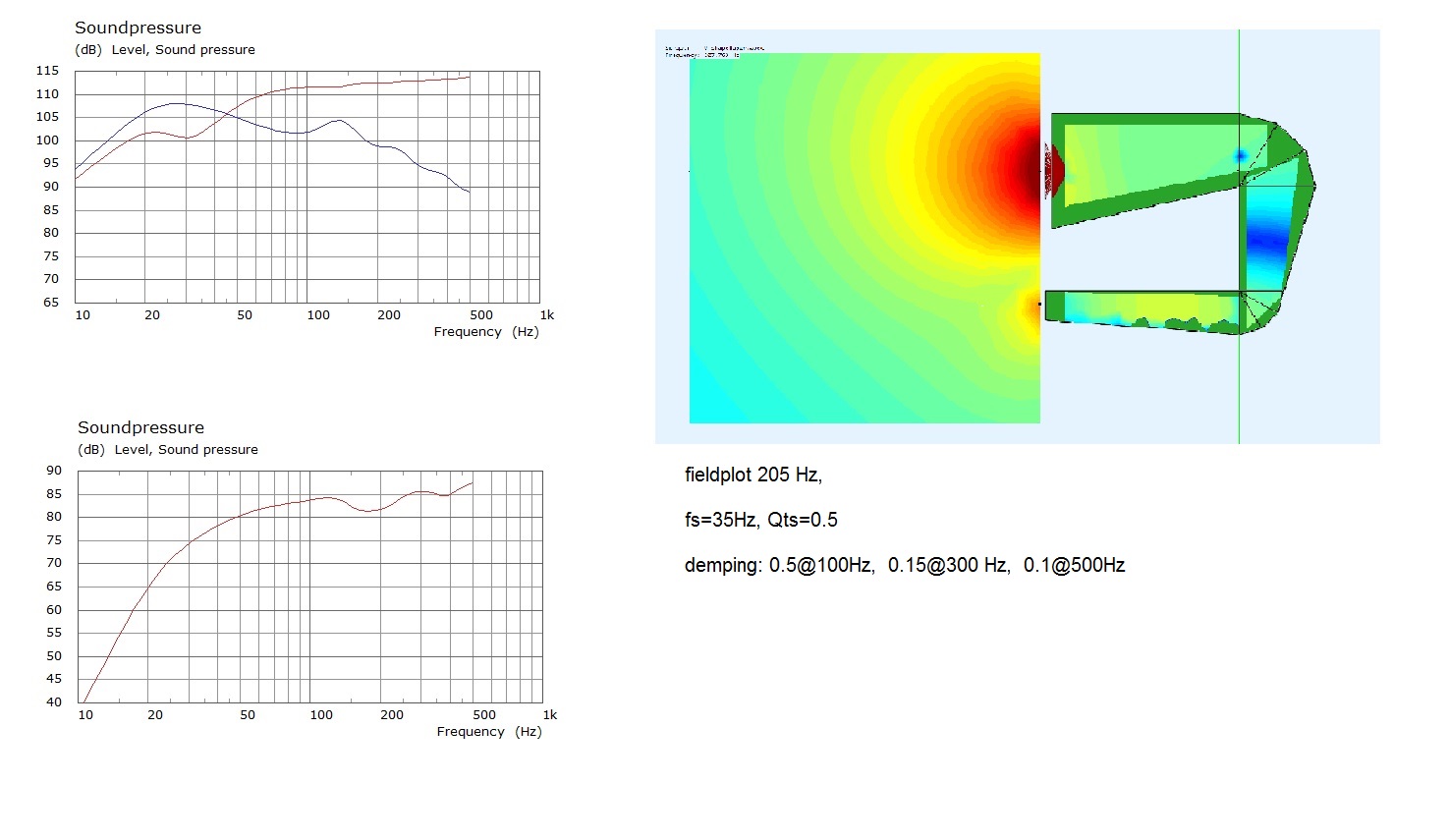

Berichtdoor Tom Magchielse » di 22 okt 2019, 20:58

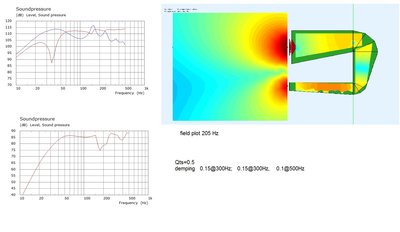

Interessant kan nog zijn, wat er gebeurt als je de demping opvoert, in dit geval van 0.3/0.2/0.1 voor de secties resp. met de driver, het midden deel en het deel met de poort, naar de hogere waarden 0.5/0.35/0.2
De driver resoneert nu bij 35 Hz, de pijp nog altijd bij 50 Hz. D.w.z., in het geval van verhoogde demping is de resonantie niet meer terug te vinden in de plot van de stralingsweerstand, maar omdat de lengte nog hetzelfde is, gaan we er maar van uit dat het nog dezelfde resonantiefreq. is.
Er valt van alles op:
We raken zo'n 5 dB kwijt in het laag, omdat de bijdrage van de poort nu veel minder is.
Om die reden is de dip bij 190 Hz ook bijna weg; deze ontstond door de interferentie tussen de straling van poort en conus, die bijna in tegenfase zijn. Bij de sterk gedempte versie is de output van de poort te zwak voor volledige uitdoving.
De conusuitwijking ( links onder " distance" ) vertoont niet het karakteristieke dalende beeld bij frequenties boven fo, zoals je in een BR of CB ziet, maar wordt min of meer frequentie-onafhankelijk. De oorzaak is de akoestische belasting, door de pijp. Bij een gewone luidsprekerkast domineert de conusmassa boven de resonantiefrequentie het gedrag, waardoor de conussnelheid daalt bij stijgende frequentie. De impedantie van de pijp is echter hoger dan die van de conusmassa, en die domineert. Deze impedantie is echter min of meer frequentie-onafhankelijk. E.e.a zal leiden tot een oplopende karakteristiek, omdat de stralingsweerstand van het membraan wel oploopt.
Eerder bleek dat de pijp in het gebied onder fo zich ongeveer gedraagt als een massa, net zoals een reflexpijp.
Ga je het systeem proberen te dempen door demping in die pijp aan te brengen, dan raak je veel niveau kwijt, net als bij een BR. Je krijgt wel een gladde karakteristiek, maar met evenveel laag als een evengrote CB zou geven, en een grotere helling tussen 20 en 40 Hz. Dat is toch niet de oplossing.

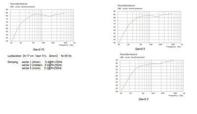

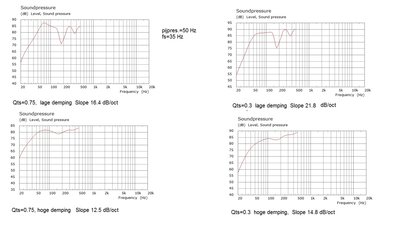

Berichtdoor Tom Magchielse » wo 23 okt 2019, 22:44
Moeten we nu een hoge of een lage Qts hebben?
Dat blijkt af te hangen van de demping in de pijp: bij hoge demping is een hoge Qt beter, bij lage demping een lage Qts.
Hier een vergelijking tussen hoge en lage demping in de pijp ( als hiervoor ook al gebruikt) en een hoge of lage Qts.
Overall is een hoge Qts in een sterk gedempte kast in dit geval de beste keuze, al heb je dan wel een lage gevoeligheid en een grote conusuitwijking.
Maar de rechte pijp met de driver aan een kant, en zonder volume achter de driver, is misschien niet de beste keus.
We puzzelen verder...

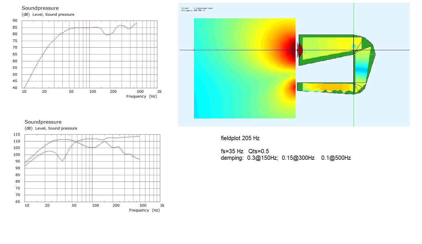

Berichtdoor Tom Magchielse » ma 28 okt 2019, 22:04

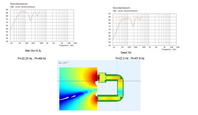

Om de heftige uitdoving bij 225 Hz te verminderen, zou de bandbreedte van de pijp wat minder moeten zij, zodat dat gebied alleen door de driver wordt bediend.
Een volume tussen driver en pijp zou moeten helpen (zegt men). Hier is geëxperimenteerd met een volume tot 6.3 L, zonder noemenswaardig resultaat.
Om zelfde afstemming te houden als bij de U-vormige buis zonder basvolume, nl. 50 Hz, hebben we nu een iets geringere totale buislengte nodig, nl 1.61 m i.p.v. 1.69 m. Aan de impedantie verandert vrijwel niets.
Geen oplossing dus, misschien gaat tapering beter werken.

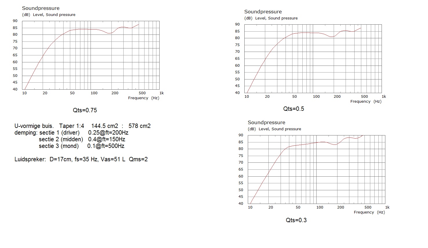

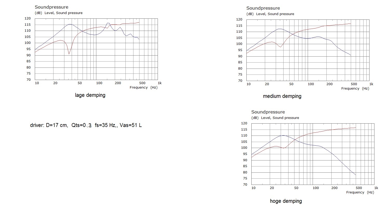

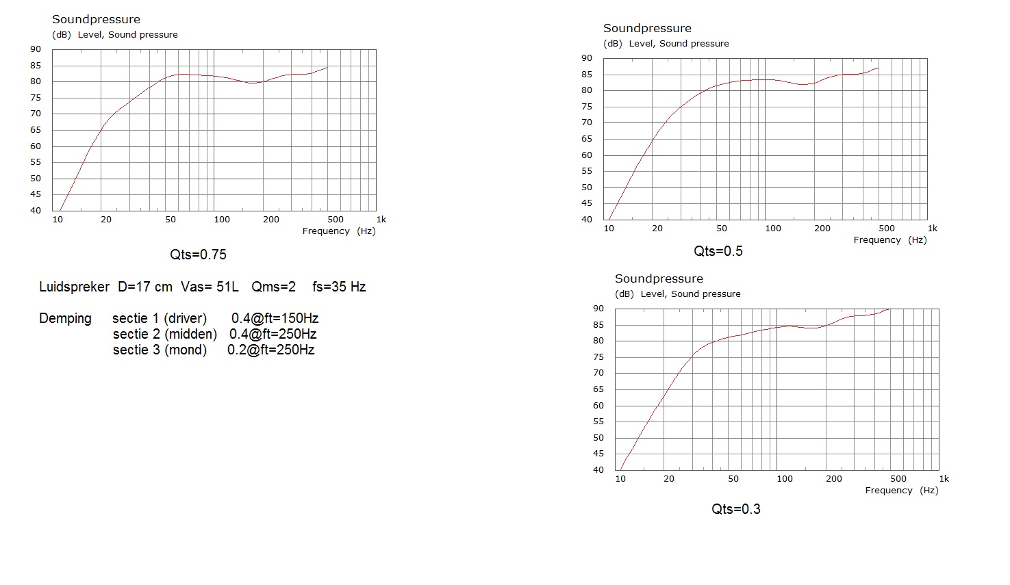

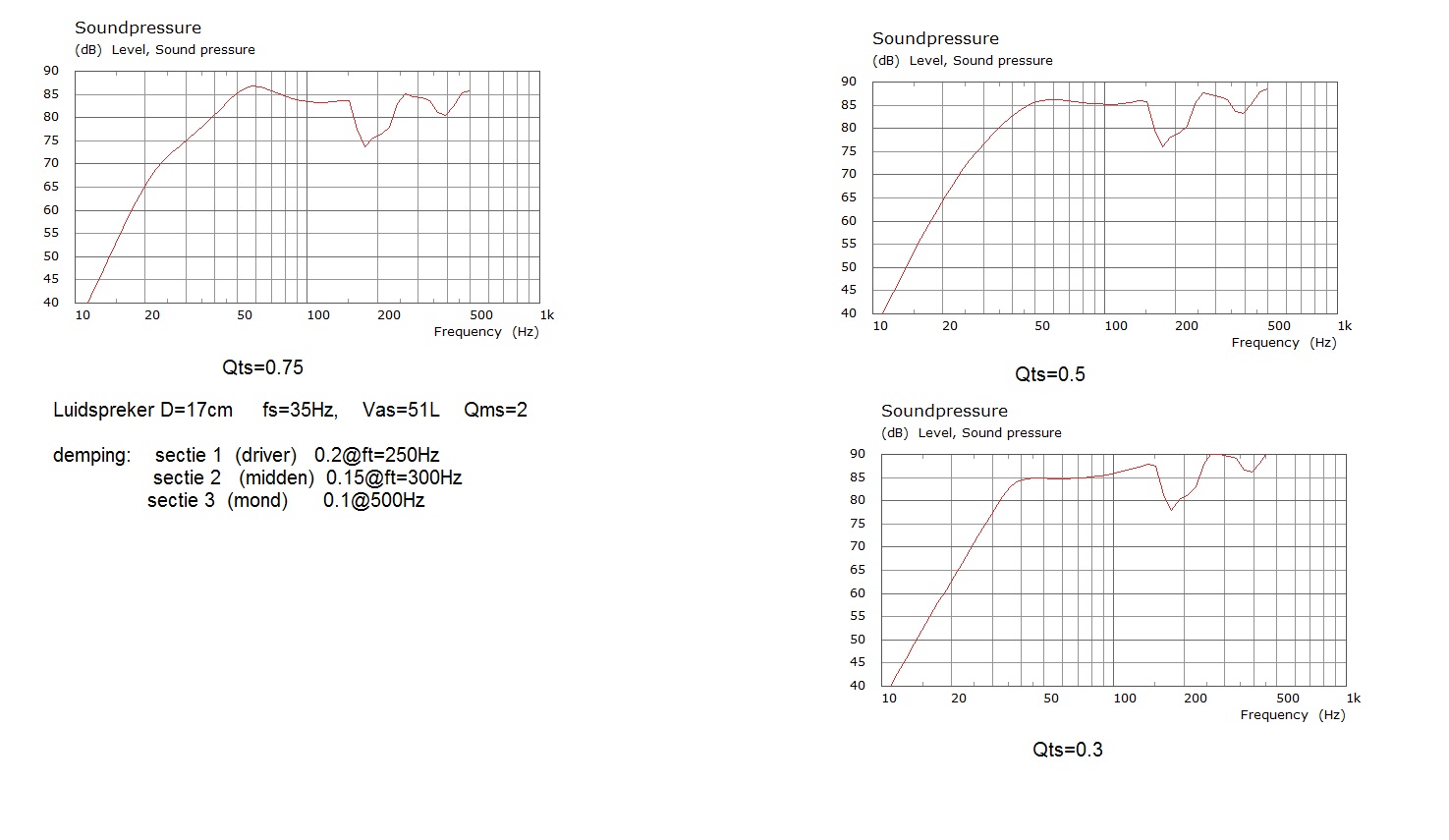

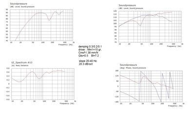

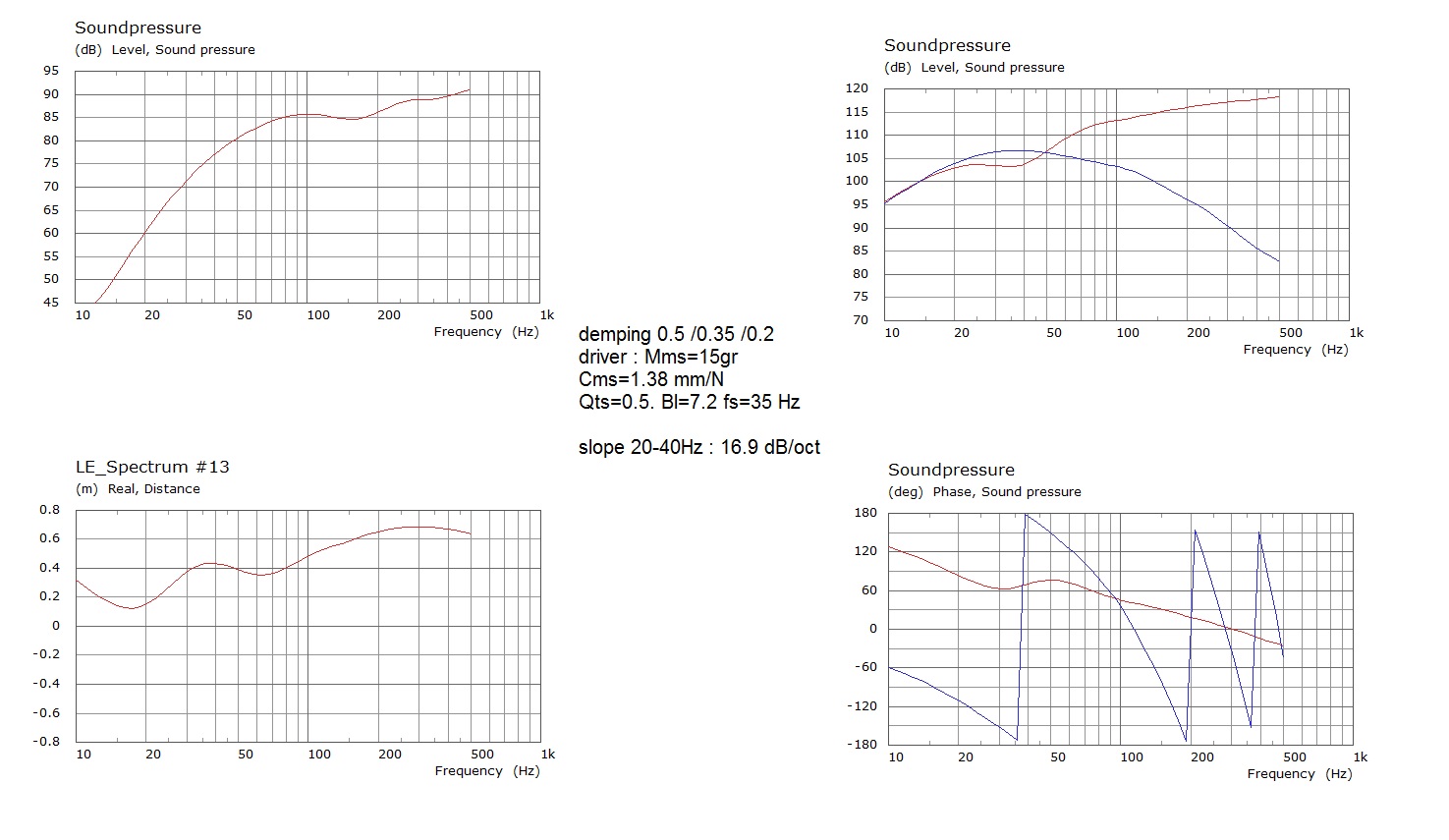

Berichtdoor Tom Magchielse » di 05 nov 2019, 23:30
Laatste aflevering van de TL saga.
Tapering helpt aardig. Met een rechte pijp heb je de keuze: veel demping erin, met een redelijke onderdrukking van de midden-toon dip, maar geen laag output uit de mond, of weinig demping met precies het omgekeerde gevolg. Geen van tweeën erg aanlokkelijk.
Tapering verandert de zaak: de afstemfrequentie zakt naar onder de 40 Hz, bij dezelfde pijplengte, en de middentoon dip wordt iets minder heftig. De demping van de pijp en die van de driver kunnen een beetje tegen elkaar uitgeruild worden waardoor een redelijk compromis bereikt kan worden.

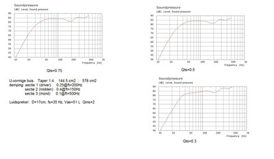

Eerst is zijn de karakteristieken afgebeeld voor 3 kasten, met lage, medium en hoge demping bij gebruik van een driver met Qt=0.75, 0.5 en 0.3
De medium demping biedt een redelijke oplossing, waarbij nog een redelijke onderdrukking van de middentoon dip mogelijk is zonder teveel diep laag kwijt te raken. Het lijkt voordelig, de demping vooral in het midden van de pijp aan te brengen.
Als je de karakteristieken van driver en poort afzonderlijk bekijkt, dan blijkt ook dat de poort zoveel gedempt moet worden dat zijn output in evenwicht is met die van de driver. Is de poort output te sterk, dan wordt de dip bij 200 Hz dieper, is de output te zwak, dan is de dip bijna weg, maar het diepe laag uit de poort ook.
Het is echt een kwestie van fine tunen met het dempend materiaal. Dat zal wel niet helemaal alleen met " simmen" kunnen.

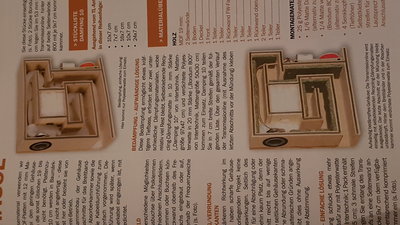

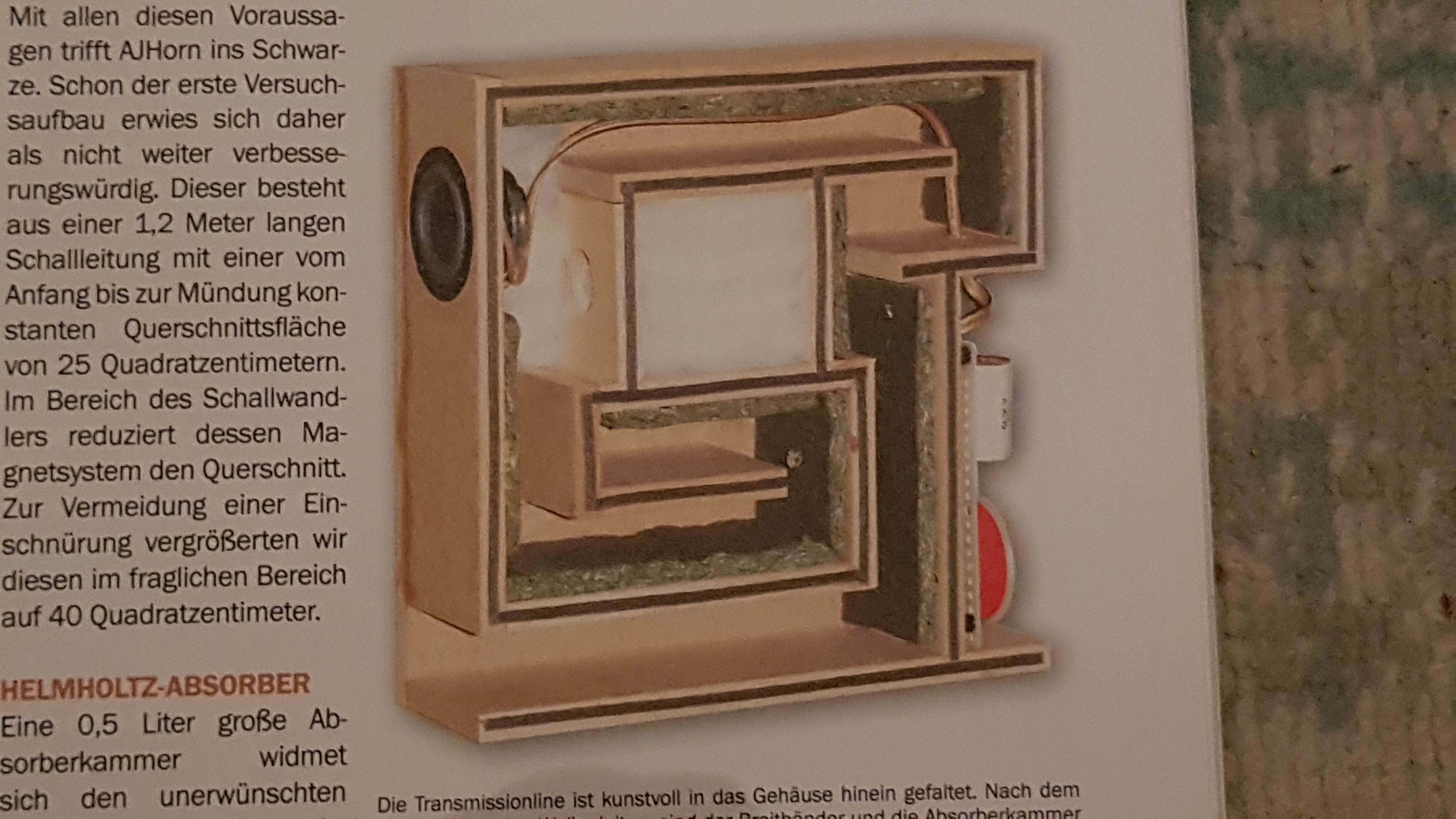

Nog een vraagje vanuit mijn bouwverleden: ik heb een redelijk aantal TLs gebouwd met als principe: zeer sterke taper, driver op ~1/3, en dan in het gesloten deel flink wat demping, dit laatste zorgt dan wel voor demping van de hogere orgelpijp resonanties maar reduceerde (vrijwel) niet de gewenste poort output; de sterke taper zorgde voor (bij gelijke resonantie) een kortere lijn waardoor de hogere resonanties omhoog gaan in frequentie en dus beter te dempen zijn met gewoon dempingsmateriaal. Deze aanpak heb ik bedacht op basis van wat M.King beschreef en geverifieerd met zijn Mathcad sheets. Zou je het effect van de demping in het gesloten deel eens kunnen laten zien?

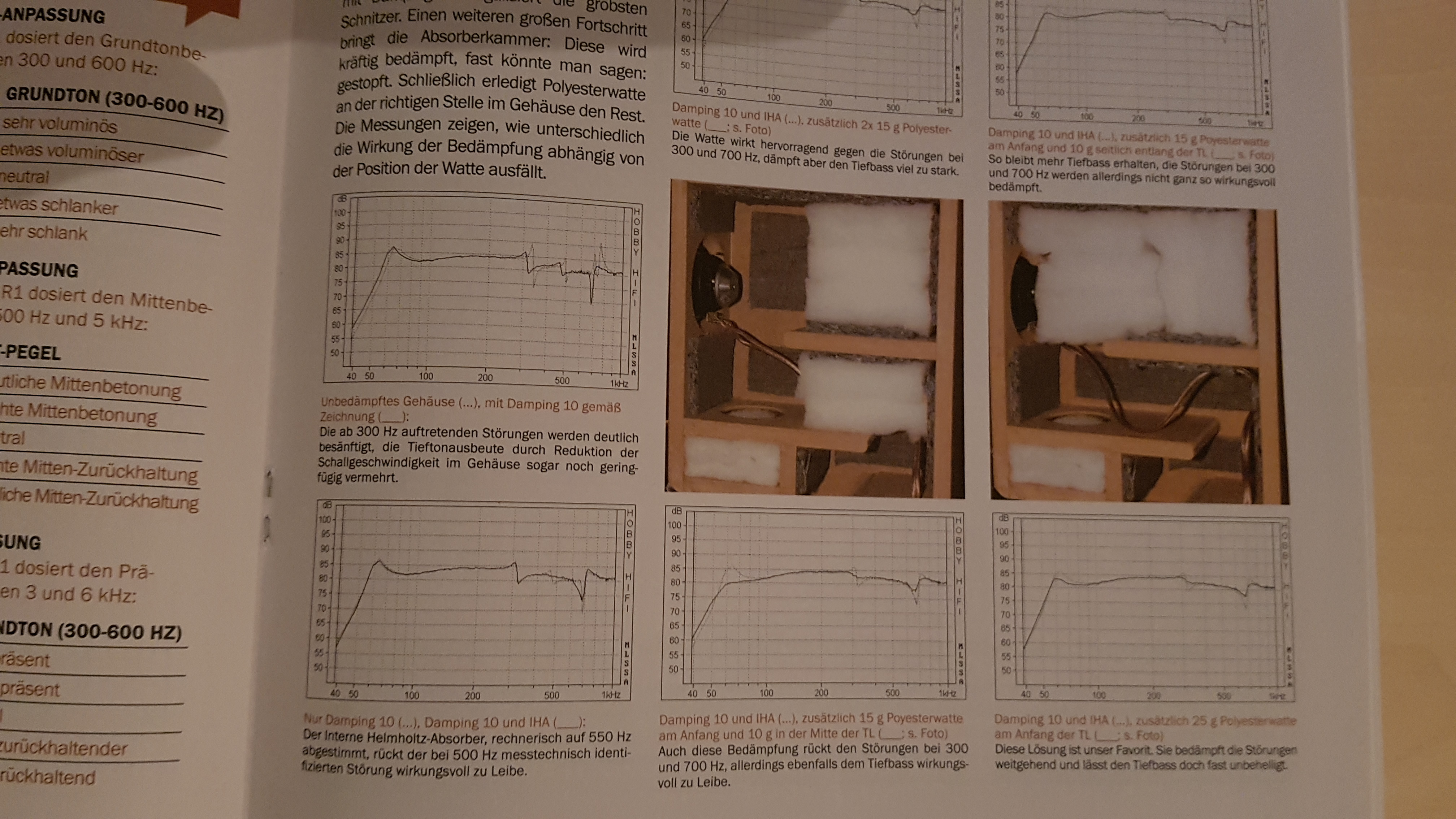

Hm, het verbaast me. Voor iemand die simuleren niet als vervanging ziet -voor nadenken- zitten we wel ontzettend in het digitale spectrum te zoeken naar antwoorden. Terwijl volgens mij elke noob nog het verschil kan horen, dat is tenminste wel mijn ervaring.
Ook zie ik weinig gebruik gemaakt worden van technieken zoals Interne Helmholz Absorbers, of het verschuiven van de positie van de woofer(s). Ik ben zelf bezig geweest met een 'splitted TL' en toen zou het ook gaan om een woofer halverwege de lijn die eigenlijk 2x de gewenste lengte zou hebben, en de helft van de doorsnede. Dat bleek heel anders te zitten bleek bij meten.

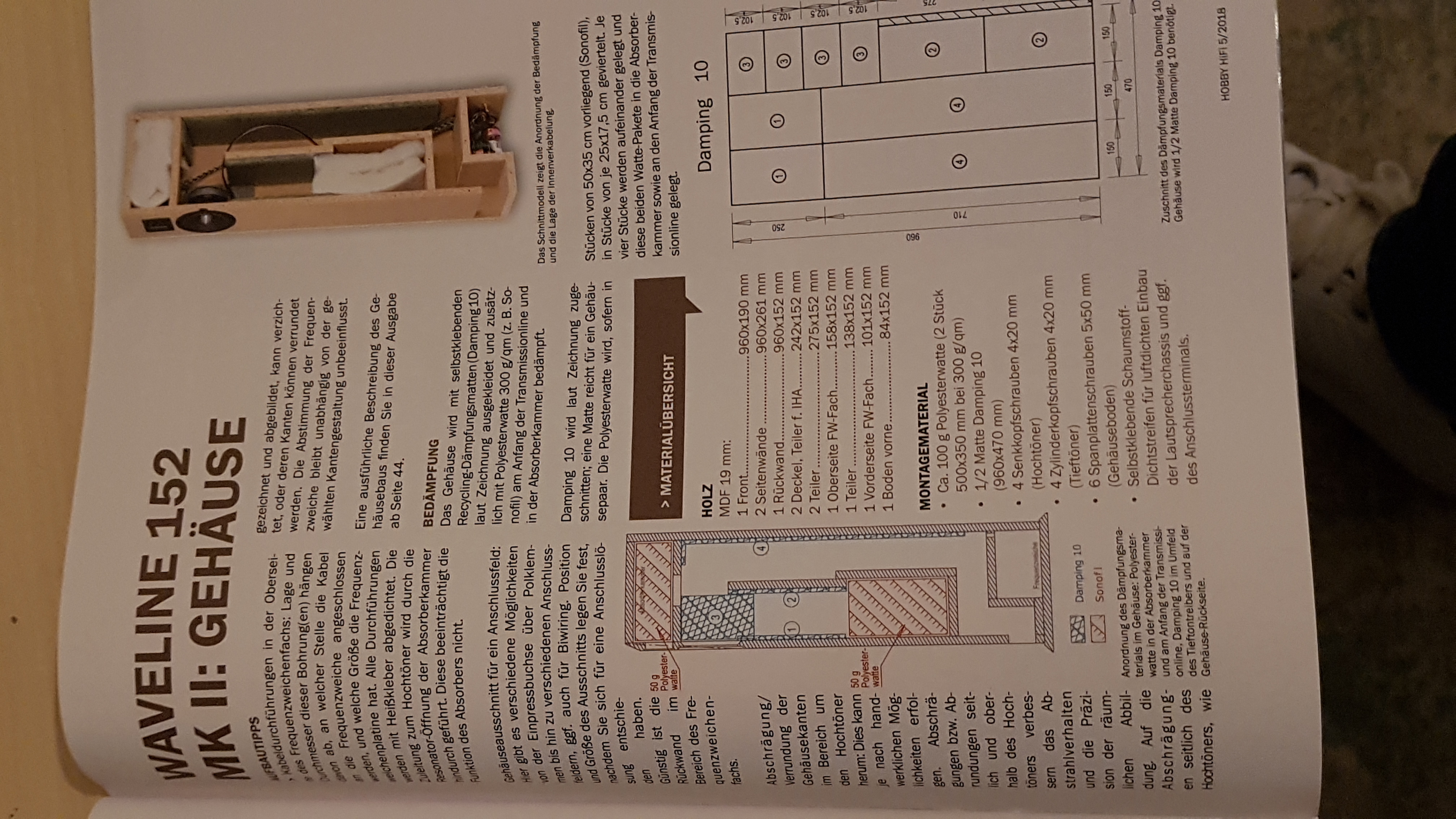

Hobby Hifi heeft zelf een referentie midwoofer ontwikkeld, als laag bouwen ze een TL er onder (3-weg Audimax-TL). In de zomer special 5/2018 staan diverse TL ontwerpen, met heel uitvoerig de metingen van diverse dempingsplannen. Dat gaat een stuk verder dan 'in het midden is de demping het meest effectief'. Dus blijkbaar is de simulatiesoftware niet betrouwbaar, metingen geven zeer duidelijke verschillen aan en de optimalisatie ziet er doorgaans zo uit:
harder geperst materiaal op de zijwanden, en tussen de woofer en het gesloten deel op alle randen. Dito voor dempmateriaal, met meer demping in het gesloten deel. Na de driver eigenlijk alleen nog 2 van de 4 wanden van de behuizing bekleden.
Mijn ervaring is dat Bondum 800 de output in het laag zelfs vergroot, dus met demping krijg je MEER output in het laag. Dit heb ik diverse keren gemeten, zonder iets aan de opstelling te veranderen.
Hoe laat dit laatste zich verklaren/simuleren?
Hier komt-ie:
De demping is bijna alleen in het eerste compartiment aangebracht. Om te zien wat er gebeurt is de demping in 3 stappen opgevoerd. Als er staat demping = 0.5 @200Hz betekent het dat de demping boven 200Hz 0.15 x ofwel 15% is, en met 6 dB/oct daalt vanaf 200Hz.
In deze "simulatie" is het speakercompartiment niet de optimale plek voor de demping. De output van de poort boven zeg 100 Hz daalt niet voldoende, waardoor het uitdoof-effect bij 220 Hz blijft bestaan. Wel wordt de driver flink gedempt, maar dat was niet zo nodig. Maar dat is maar een mening..

wouter schreef:
Vroeger stond er onder mijn bijdragen: "Niets weet U zo zeker als wat U gelooft". Daar zie ik hier wel aanwijzingen voor...
Het is toch nogal voor de hand liggend om de verklaring voor de klank van een luidspreker in het spectrum te zoeken?
Of heb ik iets gemist en hebben spectrum en klank niets met elkaar te maken?
Ik proef in je bijdrage de behoefte om te werken volgens een "recept" en niet naar een klankideaal. Een beetje de denktrant van de "High-end" brigade; niet het spectrum bepaalt de klank, maar de toegepaste materialen.
Mijn insteek is volstrekt anders: Ik geloof dat het spectrum, en de daarvan af te leiden impulsresponsie, wel degelijk verantwoordelijk zijn voor de klank.
Het doel van mijn onderzoekje was om de verschillende factoren die een rol spelen bij een TL, in kaart te brengen, zodat we met ons gezond verstand kunnen beredeneren hoe een en ander werkt, zonder overgeleverd te zijn aan de simulatiesoftware van Armin Jost of Martin J.King.
tom

wouter schreef:Hm, het verbaast me. Voor iemand die simuleren niet als vervanging ziet -voor nadenken- zitten we wel ontzettend in het digitale spectrum te zoeken naar antwoorden. Terwijl volgens mij elke noob nog het verschil kan horen, dat is tenminste wel mijn ervaring.
Je beweert nogal wat, ik zou anderen niet zo snel noob noemen.
Om technieken als verschoven driver of Helmholtz absorbers te kunnen gebruiken moet je eerst de basis van de TL begrijpen. Dat probeerde ik te bereiken. Als er onjuistheden in het betoog stonden, dan hoor ik dat graag.
De voorstanders/verdedigers van de TL worden hierbij uitgenodigd om bij te dragen aan het begrijpen van de TL, i.p.v. met voorschriften, kreten en recepten te gooien.
Als je dempend materiaal gebruikt dat in principe energie onttrekt aan het systeem, hoe verklaar je dan dat het systeem meer output geeft? Ik zou denken dat het of een meetfout is, of dat het materiaal anders, niet dempend werkt.
Het om de 20 of zo cm ander materiaal aanbrengen, tot een complex dempingsrecept is ontstaan, verhoudt zich slecht tot golfverschijnselen in de pijp. De golflengtes bedragen in de orde van 1.5 to 7 meter, de lengte van de minimum en maximum gebieden is in de orde 25 cm tot 2m . De golf is gewoon veel te lang om iets te merken van deze afwisseling van dempende materialen.
De toegepaste rekenmethode is geen simulatie methode, in de zin dat er een model van de TL wordt gesimuleerd. Van de TL worden alleen de maten ingevoerd. Eigenlijk is de enige variabele die vrij te kiezen valt, de " meshing" parameter. Als je die verkeerd kiest zijn de resultaten onjuist. Verder valt er niets te verpesten, de methode berust op fundamentele stellingen uit de vectoranalyse/potentiaaltheorie. Ik zou de juistheid daarvan niet in twijfel durven trekken. Als de uitkomst niet strookt met je verwachtingen, is dat geen reden om de methode te verdenken.
Bijna alle ideeën over TL's komen tegenwoordig bij onze oosterburen vandaan, maar die hebben kennelijk geen behoefte er iets fundamenteels over te publiceren. Alles wat ik heb kunnen vinden ( hobbyblaadjes en websites daargelaten) is Engelstalig. Die theorieën gaan aan de vreemde Duitse hersenspinsels ( Fuzzy TL!) voorbij en ontwikkelen alle vergelijkbare modellen ( zie Robinson, Augspurger en King) die aardig matchen met de BEM berekening.
Het zou zo leuk geweest zijn als Timmermans c.s. eens geprobeerd hadden uit te leggen waarom de TL zo goed werkt, welke voordelen het principe in technisch/fysisch opzicht heeft. Gratuit gepraat over de klank (die de lezer toch niet kan horen) brengt ons niet verder, feiten willen we. Want dat is misschien wel de belangrijkste vraag: waarin schuilt dan die superioriteit van de TL? Welk technisch/fysisch/akoestisch aspect maakt dat hij zo goed zou (kunnen) klinken? Ik ben benieuwd, want mijn rekenwerk heeft het niet onthuld.
Tom

Tom Magchielse schreef:Je beweert nogal wat, ik zou anderen niet zo snel noob noemen.
Gratuit gepraat over de klank (die de lezer toch niet kan horen) brengt ons niet verder, feiten willen we. Want dat is misschien wel de belangrijkste vraag: waarin schuilt dan die superioriteit van de TL? Tom
Je uitgangspunten verschillen nogal van die van mij. Je noemt je rekenwerk feiten, en je negeert metingen aan gebouwde TL kasten. Metingen die uitgelegd zijn, en overeenkomen met simulatieprogramma's. Metingen die met uitgebreide foto's en tekst laten zien waar welk stukje effect van de demping ligt, om vervolgens stapsgewijs tot een optimaal dempingsplan te komen. Hoe kun jij dit niet als feiten zien?
Je rekenwerk en onderbouwing zijn van een een niveau dat wellicht aan het uitsterven is, ik zou daar natuurlijk nooit wat aan kunnen toevoegen. Laat staan iets weerleggen. Maar volgens mij is jouw uitgangspunt dat je het met je software moet kunnen uitrekenen. Maar ik heb in mijn studententijd complete noobs laten luisteren wanneer ik verschillen wilde testen. Voor mij was duidelijk dat zonder gehinderd te worden door kennis mensen tot dezelfde conclusies kwam als ik. Ik weet niet over wie jij dacht dat ik het had toen ik Noob in mijn tekst schreef, maar ik bedoelde het dus zo.
Ik zou het persoonlijk ontzettend geruststellend vinden als ik nooit meer een TL zou willen bouwen. Dus als de uitkomst is dat dit kastprincipe berust op wat foute aannames en het met je rekenwerk EN praktijkervaring gewoon een zinloos concept blijkt ben ik blij. Maar de grondige aanpak van de TL ontwerpen van Bernd Timmermans lijken me feitelijk aantoonbare bewijzen dat het anders zit dan dat in dit draadje wordt verondersteld.
En ja, ik heb gewoon metingen van Bondum 800 toevoegen waardoor de output vergroot. Ik kan dat niet verklaren, ik kan het wel meten. Ik kan ook geen cello spelen, maar ik kan er wel naar luisteren. Ik hoef niet alles te kunnen, maar zou wel meer willen begrijpen. Zowel hele droge theorieën, als gebouwde en doorgemeten kasten zie ik als argument. Dat heeft niets met geloof te maken, of recepten roepen, maar met hoe je theorieën toetst: in de praktijk, en waarnemingen doen.
Dus, kun jij verklaren waarom - ongeacht dat het totaal niet in de orde van grootte van de golflengte past - er met demping zo veel mogelijk is qua optimalisatie? Dat het kan staat al vast volgens mij. Als het niet te berekenen of te verklaren is, schiet eerder de kennis te kort, dan de meting - dunkt mij.
Ik stel me even wat steviger op, omdat ik me echt verbaas hoeveel kennis je enerzijds hebt, en anderzijds hoe makkelijk je dingen als niet feitelijk wegzet. Wellicht ben ik te naief, in ieder geval ben ik niet onderlegd om je betoog aan te vullen. Ik hoop dat duidelijk wordt wat nou maakt dat TL kasten nog steeds een mate van populariteit bezitten.
Tom Magchielse schreef:Als je een zinnige theorie kunt bedenken waarom een Helmholtz absorber nuttig zou zijn in een TL, (en waar dan?) dan kunnen we er over discussiëren.Zomaar wat proberen werkt niet.

Ik meen dat de theorie was dat er een storende golflengte - de 3e of 5e oneven orde - dan specifiek gedempt kan worden die maakt dat de TL-dip minder duidelijk is. De golf die in tegenfase is wordt in de kast al fors gedempt.
Dat is meen ik, het idee.

Correct, zo'n IHA is bedoeld om de ongewenste resonantie te onderdrukken. Meestal die laagste in frequentie omdat die met demping slecht aan te pakken is. Wordt door HH in alle kastvormen toegepast, dus ook lange gesloten of BR kasten.
