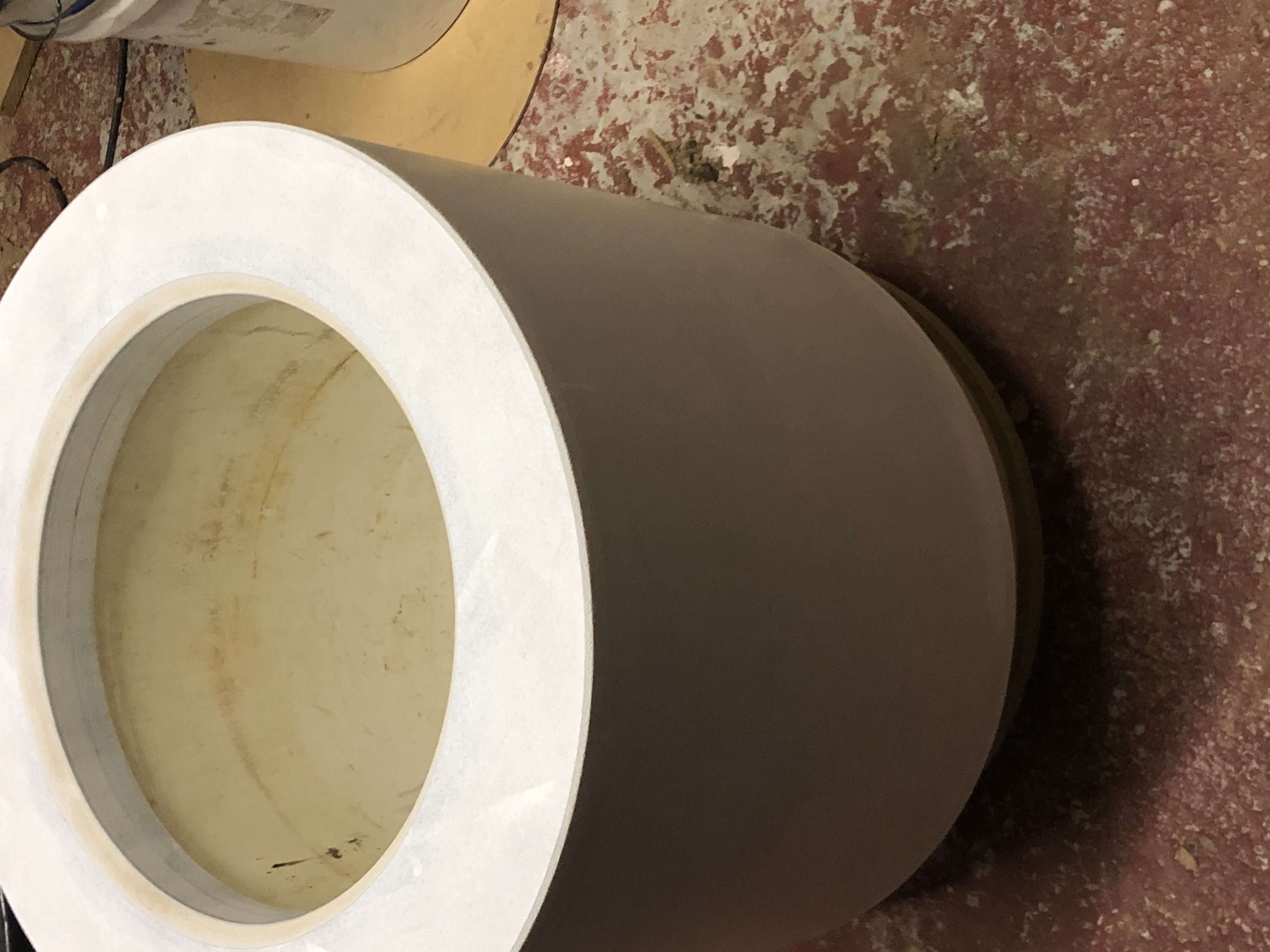

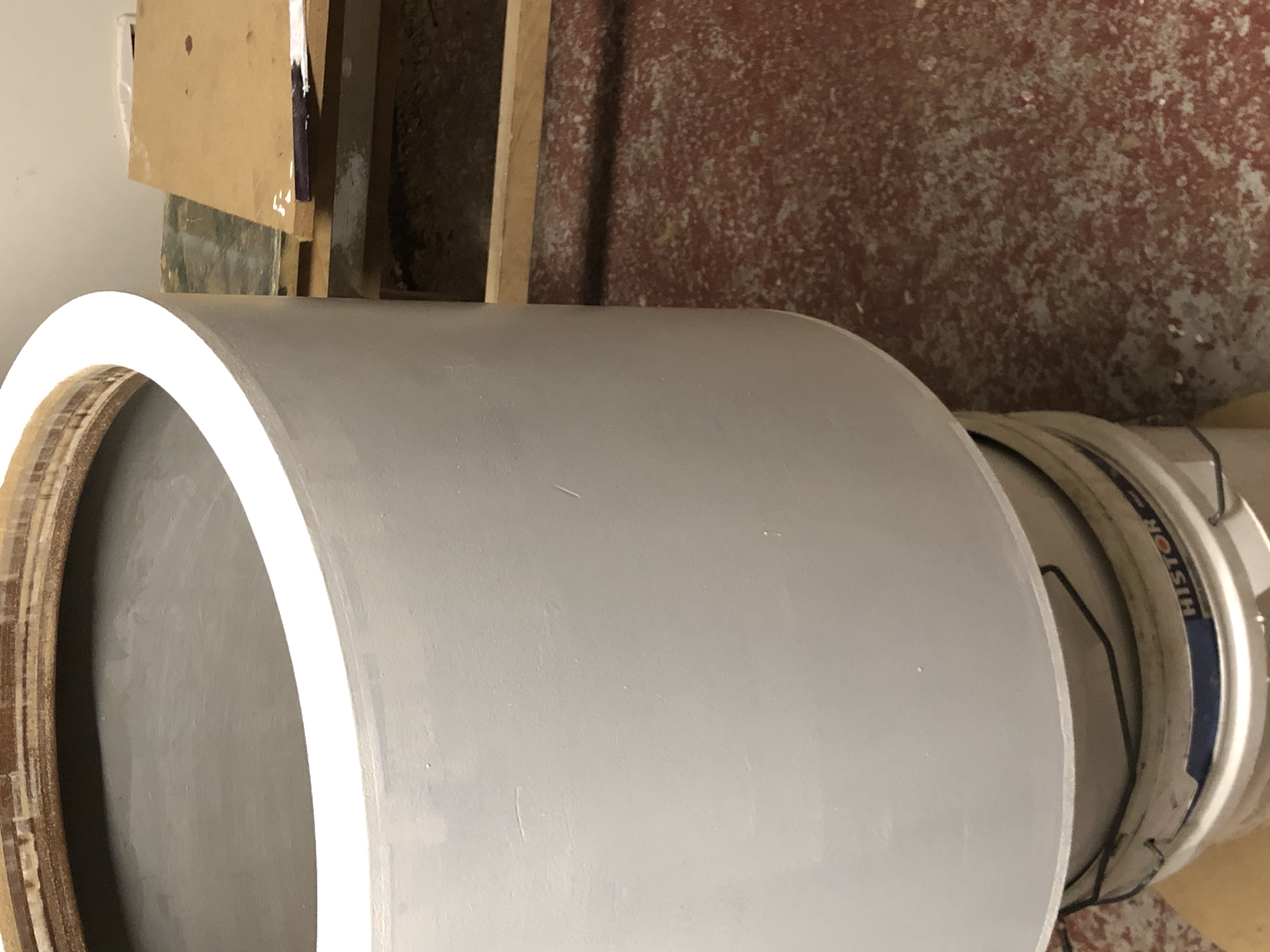

ja inderdaad, op de korte kanten is de tussenruimte nul en op beide andere kanten 6mm, dat zie je goed

Is het PVC of HDPE? Dat laatste is wel vaker niet 100% rond. Misschien dat je met wat warmte en enige druk een en ander in model kan krijgen.

richard schreef:Is het PVC of HDPE? Dat laatste is wel vaker niet 100% rond. Misschien dat je met wat warmte en enige druk een en ander in model kan krijgen.
geen idee :think: de binnenenbuitenzijde lijken gewoon pvc pijp en daartussen zit een zelfde kleur materiaal met luchtbelletjes; ik dacht eraan om hem op te warmen met een electrisch kacheltje en er dan een cirkelvormige plank in te drukken; lijmen wordt dan wel weer lastig en ik weet nog nite welke lijm geschikt is

architect schreef:de binnenenbuitenzijde lijken gewoon pvc pijp en daartussen zit een zelfde kleur materiaal met luchtbelletjes; ik dacht eraan om hem op te warmen met een electrisch kacheltje en er dan een cirkelvormige plank in te drukken; lijmen wordt dan wel weer lastig en ik weet nog nite welke lijm geschikt is
Zo heb ik het ook ongeveer gedaan.
Om het ding vast te lijmen heb ik Tec7 gebruikt. Absoluut superspul.

architect schreef:geen idee :think: de binnenenbuitenzijde lijken gewoon pvc pijp en daartussen zit een zelfde kleur materiaal met luchtbelletjes;
PVC Ultra-3, twee lagen pvc met een opgeschuimde laag gerecyclede PVC er tussen. Kun je lijmen met PVC- lijm, Maar misschien is boren en schroeven beter gezien het formaat.

boren en schroeven kan ik niet mooi afwerken denk ik aan de buitenzijde

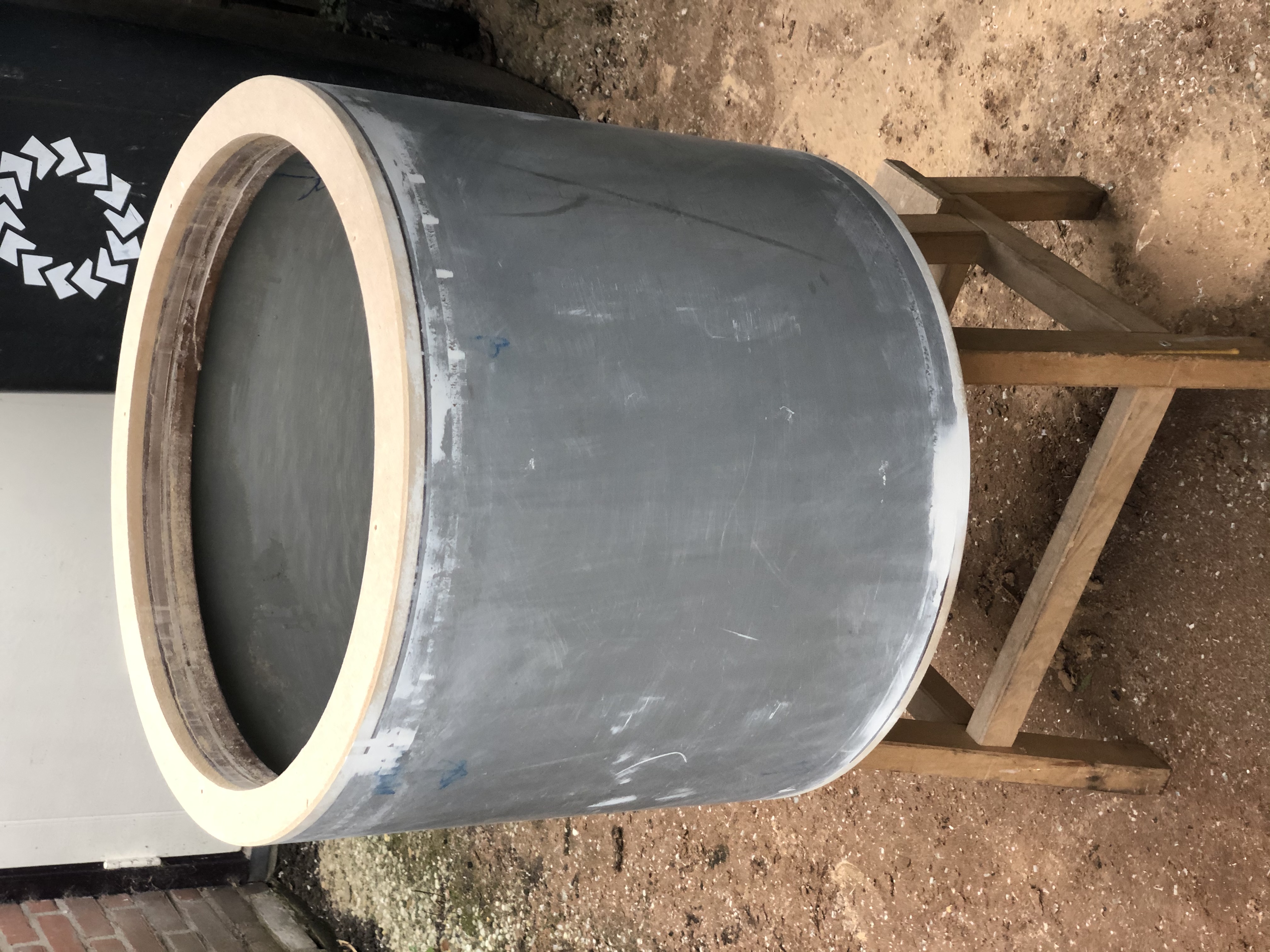

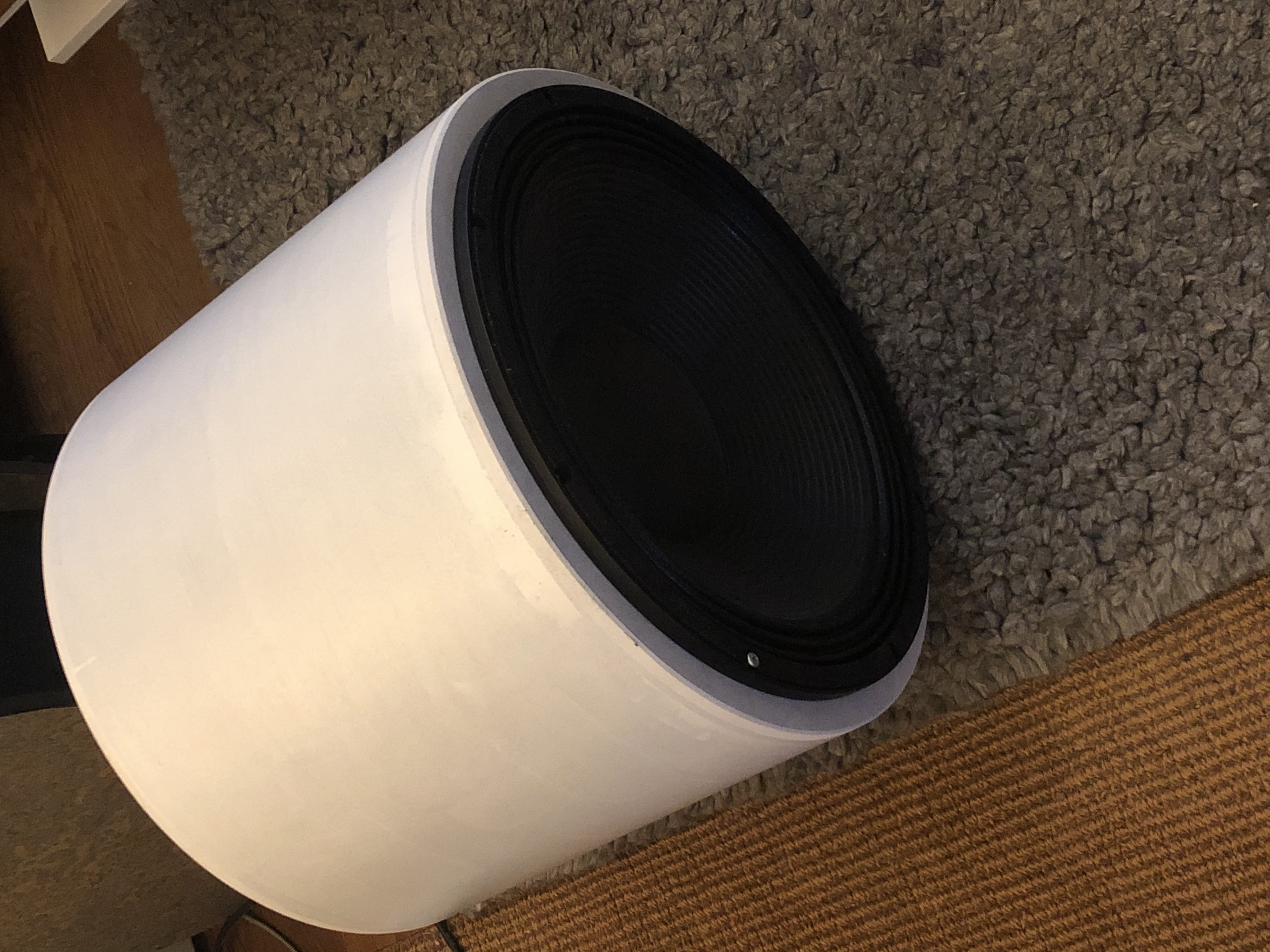

Met de bovenfrees heb ik beide buizen veel netter recht kunnen beëindigen.
Aan beide uiteinden ga ik een ring verlijmen met epoxy om de buis in een meer ronde vorm te drukken. Die ringen dekken dan ook de voorzijde van de buis af zodat deze netjes wordt.

architect schreef:Met de bovenfrees heb ik beide buizen veel netter recht kunnen beëindigen.
Die ring werkt alleen maar aan de uiteinden. Het is niet zo dat als je het uiteinde in de ring perst dat het midden van de buis netjes meegaat. Bovendien is dat PVC zo sterk dat het op den duur je houten ring gewoon zal breken...

Berichtdoor architect » di 07 jan 2020, 20:28
we gaan het zien, de ring aan de achterkant is veel steviger, het binnenste gat heb ik daar veel kleiner gemaakt
en aan de voorzijde helpt de speaker zelf ook mee om de ring rond te houden
als het niet werkt dan ga ik daar achter komen . . .
heb je hier ervaring mee anonamemouse?

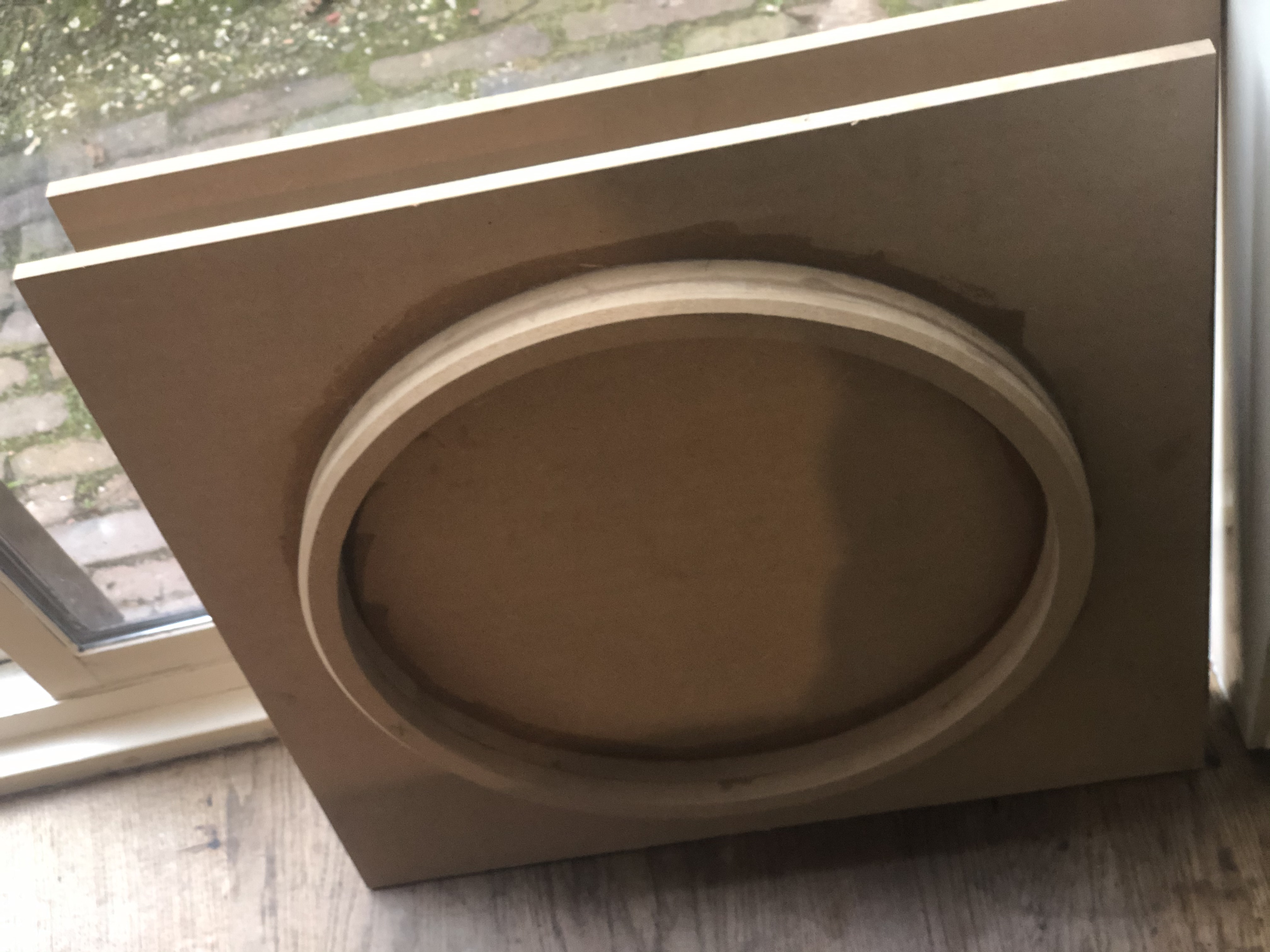

Berichtdoor architect » wo 08 jan 2020, 18:13
vanmiddag heb ik geprobeerd om ring en buis aan elkaar te lijmen maar de ring is toch net te groot gebleken met als gevolg dat de twee lagen mdf beide zijn opengebroken . . .

MDF is geen hout, het is een dikke laag karton. Om jouw idee te laten werken zal je aluminium of zo moeten gebruiken...

ik zal eerst proberen om de ringen iets kleiner te frezen - eerder kon ik met een ronde mdf plaat de buis wel iets ronder drukker
het mdf zuigt ook enorm veel epoxy op, meer dan ik had verwacht

anonamemouse schreef:MDF is geen hout, het is een dikke laag karton. Om jouw idee te laten werken zal je aluminium of zo moeten gebruiken...
Ik zou het geen karton noemen, eerder een gedroogd papje van zaagsel en lijm dat samengeperst wordt.
