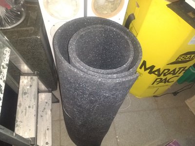

De bedoeling is om zijschortjes te voorzien , ook bij Ed's ontwerp .
Voor de voorste baffle had ik het plan opgevat een constructie te nemen van 2 platen tegen elkaar met daartussen een dempingsmat van 11mm .
Het is wel de zware uitvoering welke gebruikt word op trailers voor onder de te vervoeren pakketten .
Wat is jullie gedacht hierover ?
Berichten: 11679
Re: Mijn Open Baffle
Berichtdoor jeroen_d » di 17 sep 2019, 11:57
Onnodig om te dempen. Het oppervlak dat trilt is marginaal vergeleken bij een kast. Zolang hij niet ongewenst gaat resoneren niks aan de hand en niet hoorbaar. Resonanties voorkom je in deze situatie het beste met dikte, bracing e zijschotten. Niet met een dempingsmat die verlaagt hooguit een optredende resonantie in frequentie.

Eigenlijk zou ik liefst het soortgelijk gewicht van de baffle willen verhogen .

meanman64 schreef:Eigenlijk zou ik liefst het soortgelijk gewicht van de baffle willen verhogen .
Een laagje lood in plaats van dat rubber is dan een beter idee...
Ik heb een aantal maten en soorten ontdreunings matten liggen, wellicht interessant :)
Ik heb gemerkt dat je dit soort dingen alleen moet doen als je precies weet waarmee je bezig bent. Voor je het weet is het middel erger dan de kwaal. Devies is dus: KISS
Als je meer massa wilt gebruik dan een zwaar maar ook stijf materiaal. Zwaar en slap geeft onvoorspelbare effecten. Een bitumenmat of vilt is slechts nuttig om oppervlakte trillingen te dempen wat voor OB niet relevant zou moeten zijn. Dus blijft over dat de baffle niet in zijn geheel moet gaan resoneren. Stijfheid is dan wat je moet nastreven, massa komt op de tweede plaats.

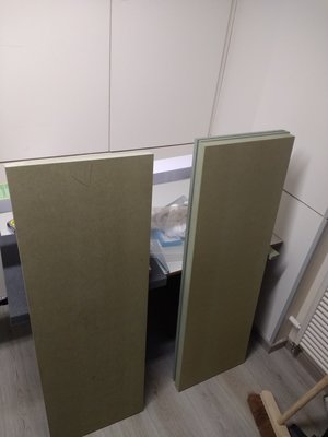

Berichtdoor meanman64 » za 21 sep 2019, 8:37
Het volgende aangeschaft ; 38mm/18mm MDF WR-hp
Nu alles nog onder de CNC steken .

Berichtdoor meanman64 » za 08 feb 2020, 12:16
Ja , Hoor
Hier word zeeeeeer langzaam verder gedaan .
In de week geen tijd en geen fut om verder tedoen .
Door dat er weer veel tijd is overgegaan zijn mijn plannen enigzins veranderd .
Ik ga 2 soorten baffles maken , de eerste word Ed's design de Verenter , de tweede is nog aan het broeien .
Het was de bedoeling dat mijn broer op zijn werk de baffles ging cnc fresen , maar door het vele werk gaat dit niet door .
Daardoor heel wat tijd verloren dus dan maar besloten om het zelf te doen zonder cnc .
Invalszaag met geleider terhand genomen en na wat schuren is dit het resultaat .
