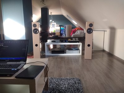

Jeroen ,
Je spreekt van minimum 1,2 meter aan de achterzijde is 7 a 8 meter ook goed ? :lol:
Zie foto hoe de opstelling nu is met de nu gebruikte speakers .
Berichten: 11854
Re: Mijn Open Baffle
Berichtdoor jeroen_d » di 02 mar 2021, 19:09
Op zich prima vanuit dat oogpunt maar die rechter speaker vlak onder het schuine plafond zou ik nooit doen.
En wat is dat vreemde paneel links? Dat gaat vervelend reflecteren
Berichtdoor meanman64 » di 02 mar 2021, 21:10
Moet nog een ruimte meting doen en dit is niet de definitieve plaats .
Je geloofd het of niet maar het klinkt op dit moment vrij goed voor mij op normaal luisterniveau .

Berichtdoor Walt » di 02 mar 2021, 21:13
Zou toch proberen een zo symmetrisch mogelijke opstelling na te streven, komt het beeld ten goede.

Berichtdoor jeroen_d » di 02 mar 2021, 21:57
meanman64 schreef:Moet nog een ruimte meting doen en dit is niet de definitieve plaats .
Dat geloof ik best, alleen als je een groter systeem met ander afstraalgedrag en op zich meer potentie daar neer zet, en die potentie er niet uit haalt, dan heb je kans dat je uiteindelijk niet veel verder komt dan wat je nu hebt. En das zonde van alle moeite. Die opstelling heeft grote kans je zwakste schakel te worden. En je weet, geen systeem is sterker dan...
Misschien wat te zwart/wit uitgedrukt, je nieuwe systeem gaat in ieder geval veel meer dynamiek neerzetten.

Berichtdoor meanman64 » wo 03 mar 2021, 8:30
Jeroen ,
ga je raad zeker terharte nemen .
Wat als ik de speakers zo plaats dat ze beide de schuine plafond zien aan de achterkant ?
