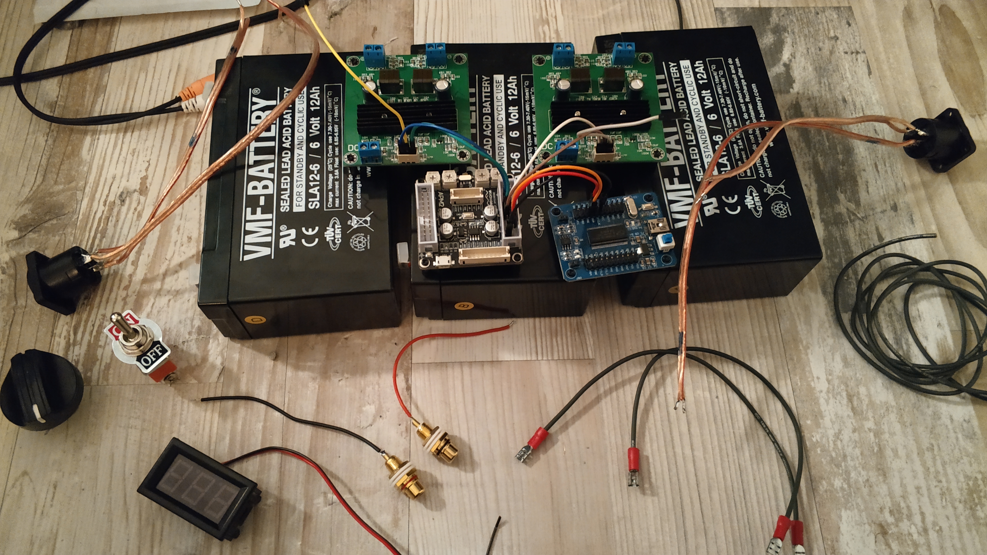

Speakon kabels zijn af, eea gesoldeerd en voorbereid
Nu nog dit alles aan elkaar knopen in een klein kastje met 2 lagen: onderop de accus, daarbovenop versterking en dsp, en dan hopelijk komend weekend de dsp instellen!

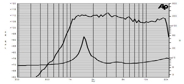

Hier is de curve van de sica van de fabrikant. Meting is inclusief de hoorn die ik gebruik
One World Concepts
Berichten: 618
Re: mini PA systeem op accu?
Berichtdoor One World Concepts » wo 13 nov 2019, 18:24
grimoire schreef:Vergeten te vermelden, het volume van de compressie driver heb ik via de dsp zon 10db lager staan, het klopt echt best netjes in hoe het klinkt :)
Daarmee neem je alleen de effecten van de kast niet mee (bafflestep + diffractie)
Je zou dit evt kunnen simuleren, mijn ervaring is echter dat je daar nog best naast kunt zitten.
Ik zal vanavond eens kijken of dat lukt om te laten zien wat je "mist"

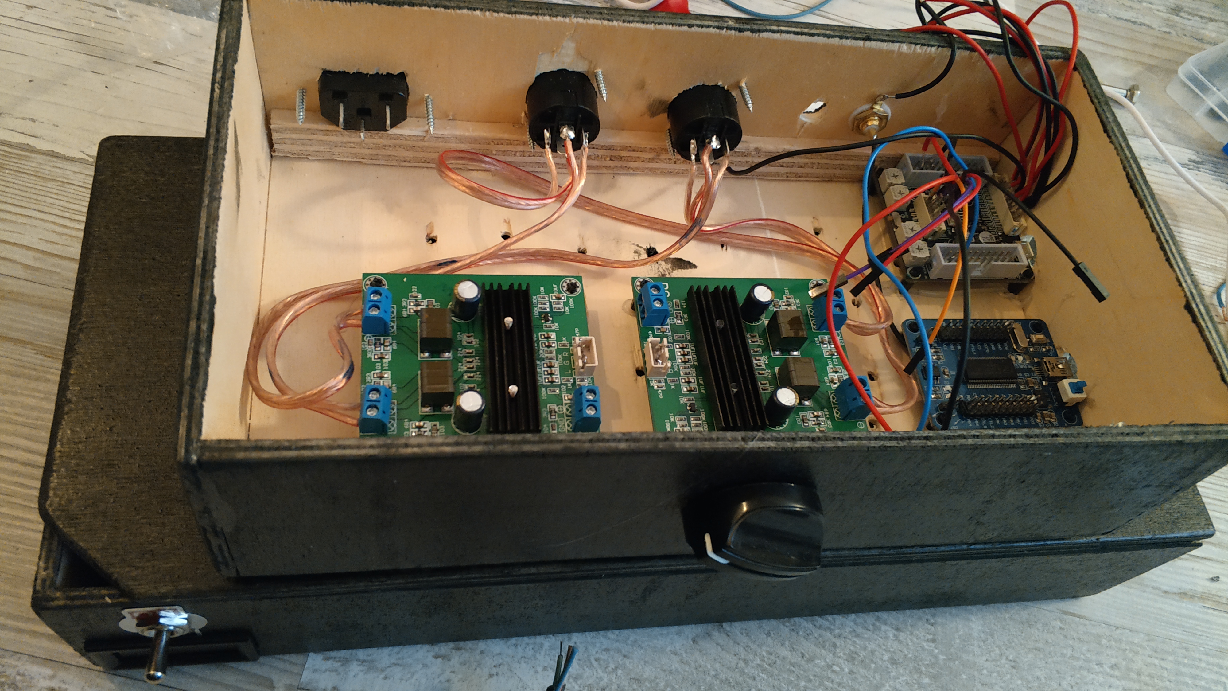

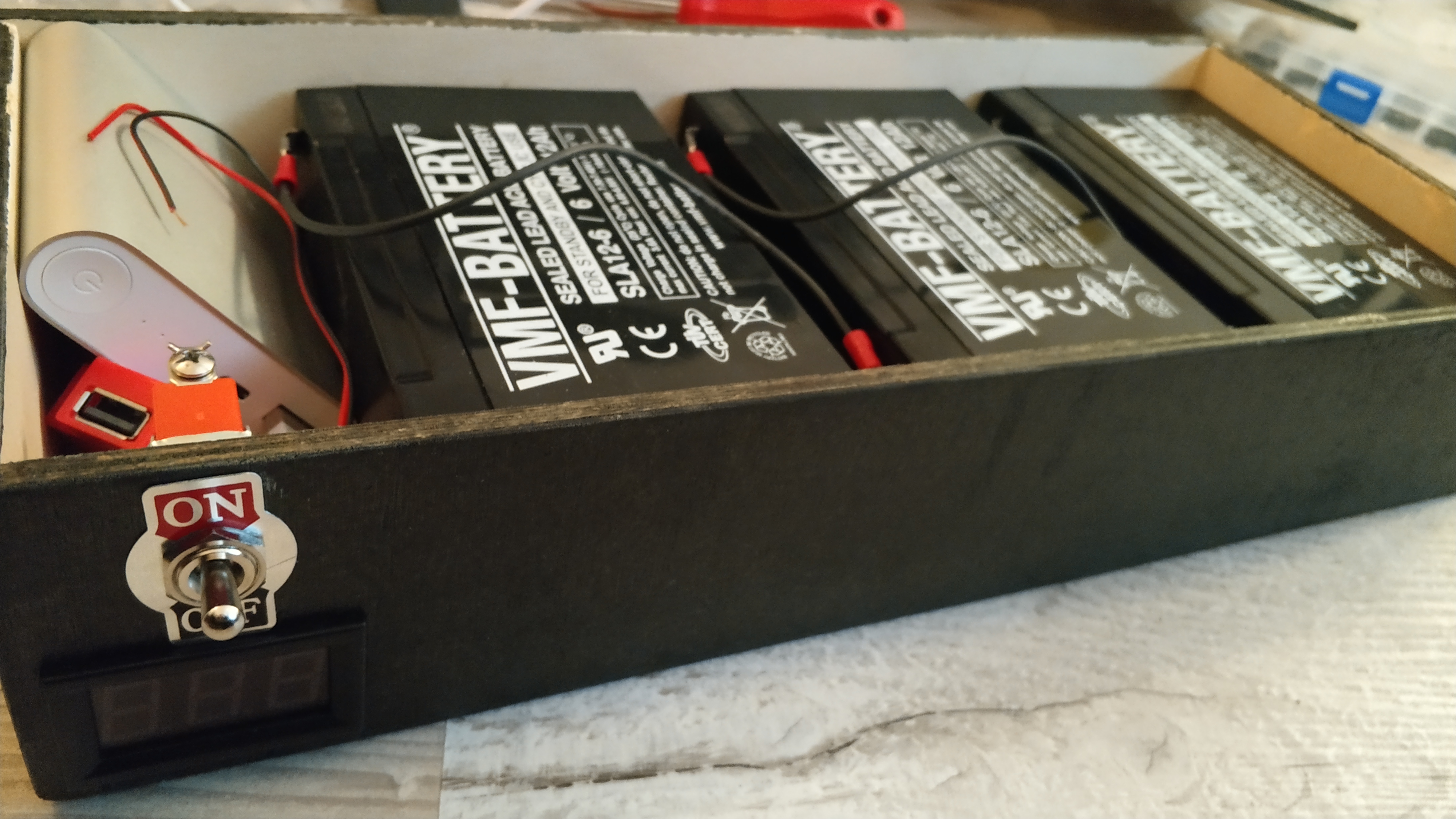

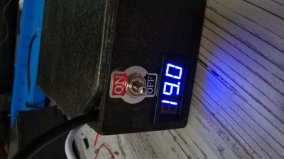

Stukje bij beetje kastjes gemaakt voor de accus en versterkers van wat triplex wat ik nog had liggen
Het schuine hoekje wat af is van de deksel voor de accus komen een usb kabel uit om de dsp te voeden en een stroomkabel voor de versterkers
Inmiddels is het bijna af :)
Kan iemand nog meedenken over de crossover die ik nog op 1200hz heb staan (24db curve) ?

Voltmeter werkt
Heeft wel wat zon blauw schermpje er op:)

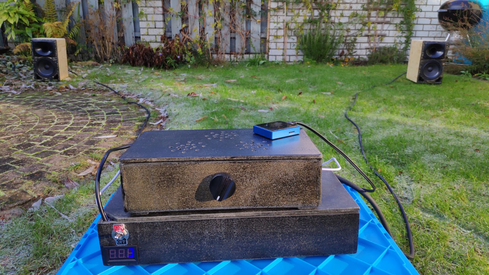

De hele set
Blij dat ik voor speakon kabels gegaan ben, ideaal.
Bij de vorige test stond het volume voor de woofer op -10db en tweeter -20db. Nu heb ik de woofer op 0 en tweeter op -10.
Ik ga toch nog eens sleutelen aan de crossover, want met het volume op max klinkt eea toch weer wat anders en is er winst te behalen. Mogelijk komt dat door de lage crossover van 1200. Nu de crossover toch eens hoger instellen. 2-2,5k en kijken hoe dat gaat.

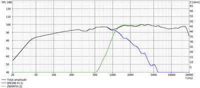

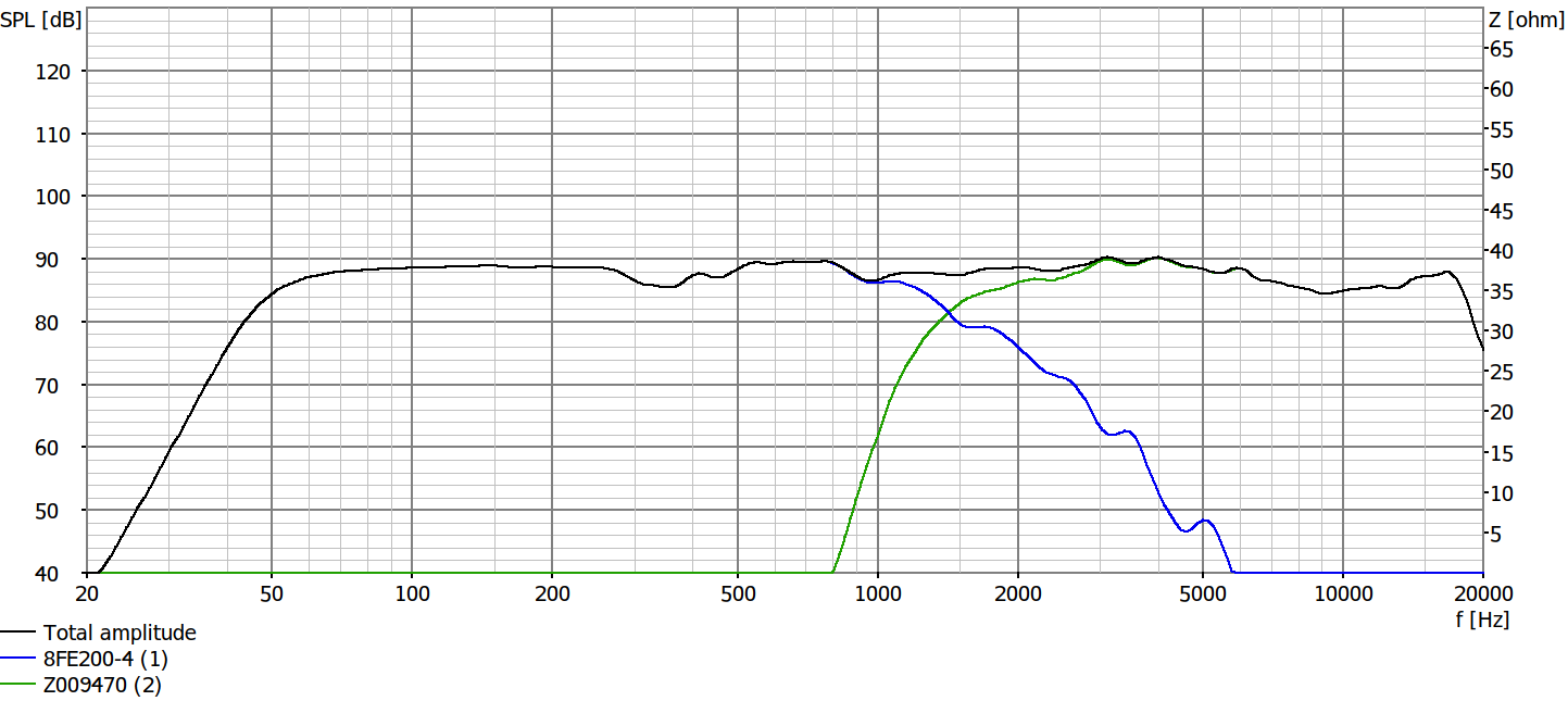

Ok, hier even een voorbeeldje om het eea uit te kunnen leggen.
Deze simulatie is verre van nauwkeurig waarschijnlijk, maar ik gebruik het even als voorbeeld.
Met enkel de filters en gain correctie, krijg je de eerste grafiek.
Als ik even uitga van de 21 liter getuned op ongeveer 45-50Hz, zie je dat er dus nog niet heel veel lag in zit.
Dit komt onder andere door de bafflestep (zie bijvoorbeeld; https://sound-au.com/bafflestep.htm), maar ook doordat deze woofer met 50Hz wel een stuk lager getuned is.
Daarvoor moet je compenseren. Dat kun je doen door te boosten of een shelving filter te nemen.
Ook het hoog met je daardoor nog meer compenseren (= verzwakken).
Hierdoor krijg je grafiek 2, wat er al een stuk beter uitziet.
Dit zijn enkel wat grafieken die ik getraced heb, dus niet heel erg accuraat, maar het geeft wel weer wat er precies gebeurt.
Eventueel zul je in je DSP de gain wel wat moeten compenseren, het hoog heeft nu een verzwakking van iets van 18-20dB
http://www.oneworldconcepts.com | formerly known as b_force
