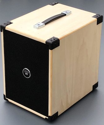

ik heb goede ervaring met de B&C 10CL51. weegt 1,35 kg en is best gevoelig icm bruikbaar laag. Afgestemd op 56 hz in 30 liter. Qua filtering eenvoudig, heb hem gecombineerd met een Peerless H25TG. Kastje weegt 8.5kg

wouter schreef:ik heb goede ervaring met de B&C 10CL51. weegt 1,35 kg en is best gevoelig icm bruikbaar laag. Afgestemd op 56 hz in 30 liter. Qua filtering eenvoudig, heb hem gecombineerd met een Peerless H25TG. Kastje weegt 8.5kg
Gaaf !
Gaaf !
Ziet er inderdaad reuze netjes afgewerkt uit. is het een basgitaar kastje, of voor andere doeleinden, Wouter ?

Berichtdoor Jerommel » ma 24 jun 2019, 11:49
Lijkt me "general purpose".
Licht ook vanwege neodymium magneet woofer.
(Ik zou wel een wat lagere afstemming prefereren voor moderne dansmuziek)
Licht, dus zou ik zeker Li-Ion packs gebruiken om het licht te houden.
Gaaf !
Dank je! Ja, dit is voor basgitaar ontwikkeld. Meer om een vergelijkbaar product te hebben wat qua opzet conventioneel is. Onze Acoustic-Alignment B-serie cabs hebben een ton aan laag vergeleken met normale bascabs, die zijn eerder hooggevoelig. Dus toen hebben wij dat ook maar gemaakt, om dan een andere eis (zo licht mogelijk) te combineren met een zeer natuurlijke klank. Dit boxje klinkt solo ook erg lekker, al blijft daar in een band maar weinig van over. Deze kan 118dB binnen Xmax, terwijl onze favoriete B-112 'maar' 112dB kan binnen Xmax... lijkt niet heel erg anders solo behalve lagere gevoeligheid, totdat je die in een band gebruikt. Maakt een 4x10 overbodig, en speelt een 1x12 ook zoek. Kortom, 112dB kan best veel zijn, als het maar draagt.
Dus, dit product is dient vooral als vergelijkingsmateriaal. Hoeven we ook niet iets van een concurrent neer te zetten, dat doen de potentiële klanten zelf maar :rofl:

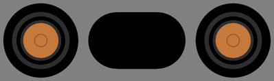

Ik heb 2 ovale PR's liggen van die maat. (te zien is de afmeting van membraan plus rolrand)
Eén voor en één achter.
Ze zijn wel erg zwaar, die PR's, en zeer soepel.
Leek me wel wat zo.
