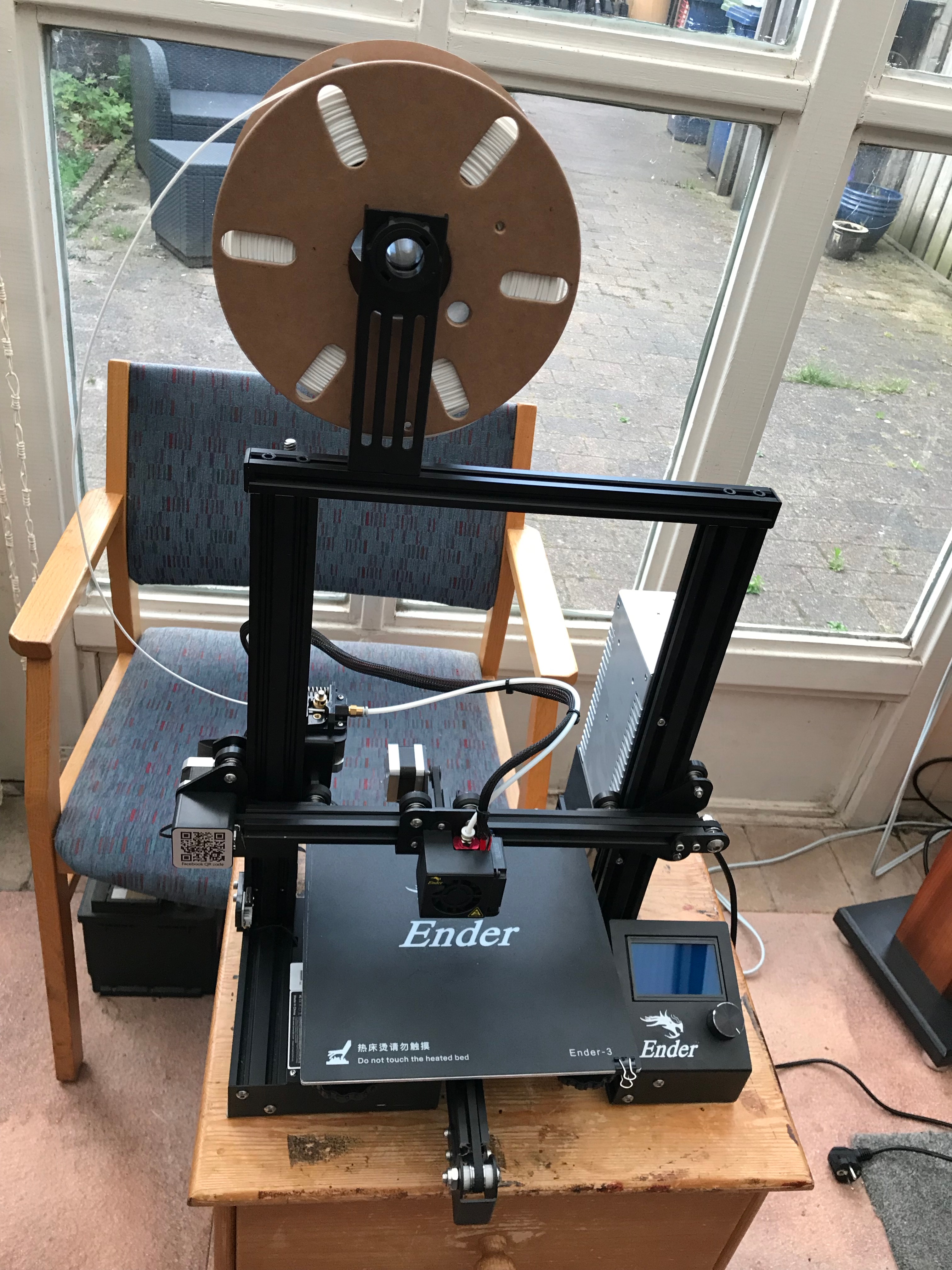

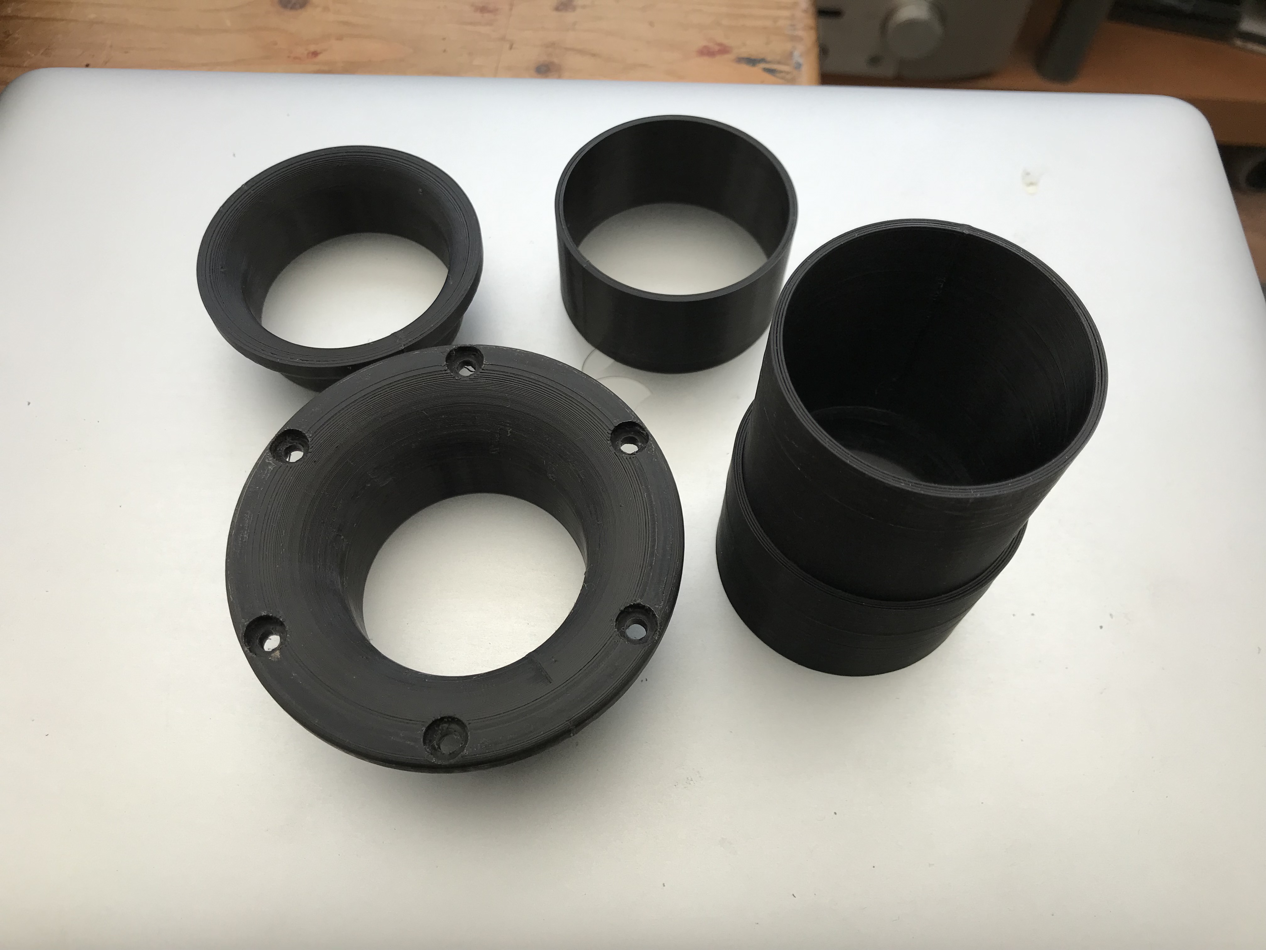

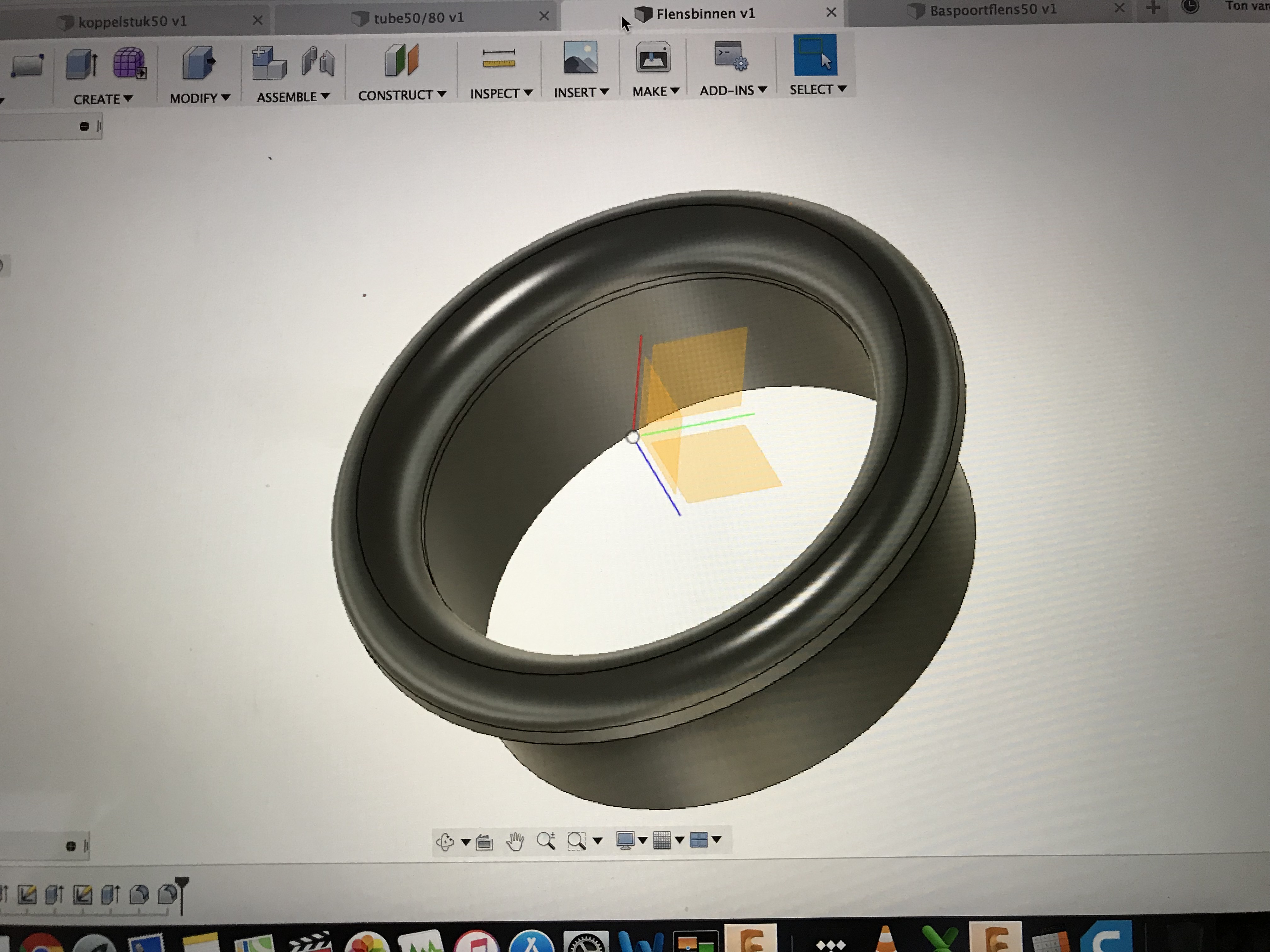

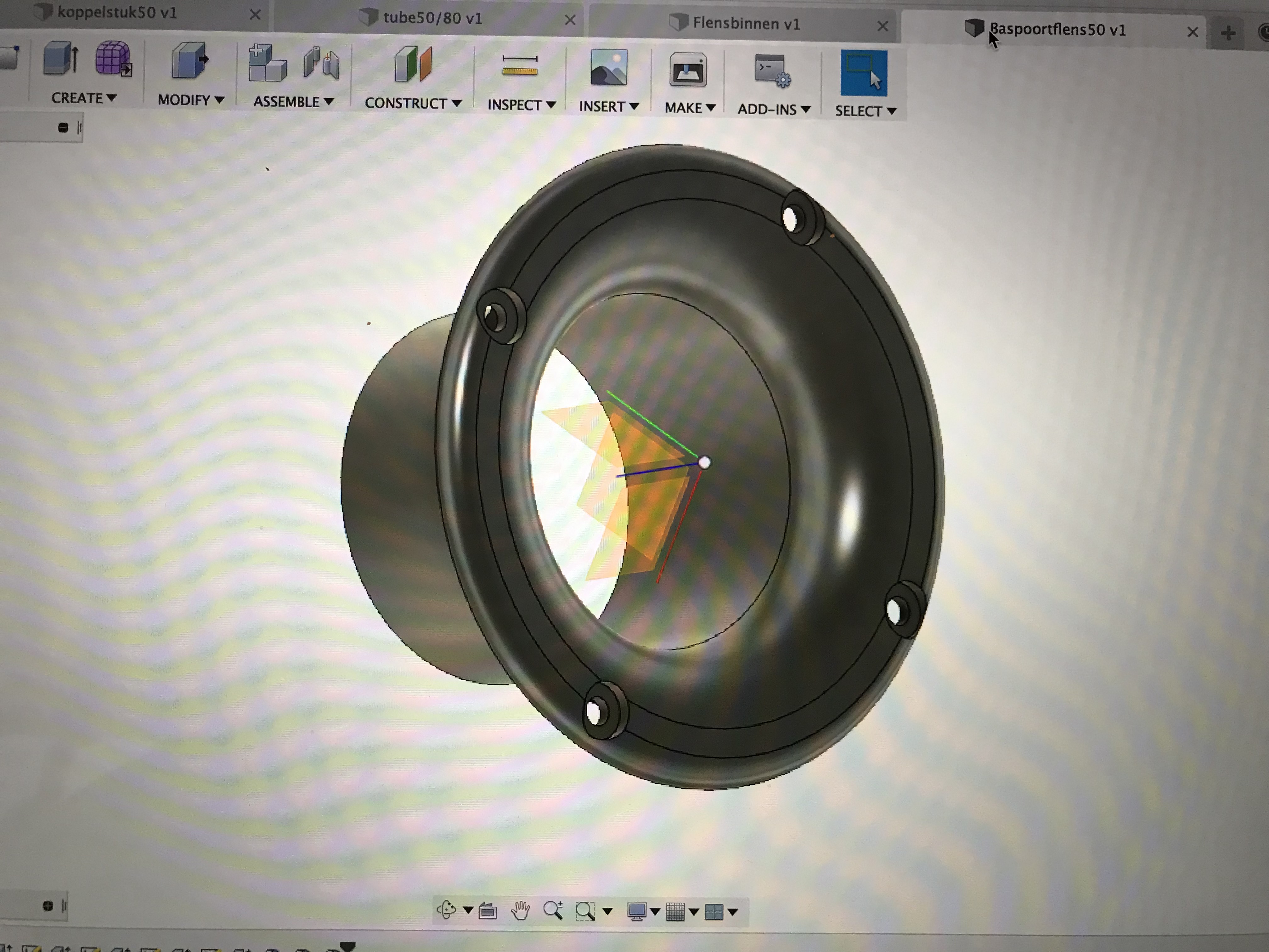

De nieuwe printer om diverse onderdelen te printen.
Ender 3 printer.
Ik mis 1 onderdeel...dus duurt nog even voor de 1e proefprints.
Tekeningen zijn al klaar.
Buis 50mm hiervan worden diverse lengtes geprint
Koppelstuk 50mm...om de 2 buisjes aan elkaar te koppelen
Binnenflens...past door het gat van de buitenflens...dus vanaf buiten in 1 keer monteren..net als de jetset
Buitenflens...misschien meer montage gaten maken.
Buitendiameter is 90mm...binnenmaat is 50mm
Alles schuift op elkaar met de koppelbussen...tenminste...dat is het plan.. :sure:
Als alles goed gaat kan ik ook 2 stukken printen met alleen 1 koppelstuk.
Nu wachten op het onderdeel wat ik mis.
O ja...printer kost 195 euro...en zit binnen 1.5 uur in elkaar...is alleen afmonteren.
Weer een hobby erbij :yeah:

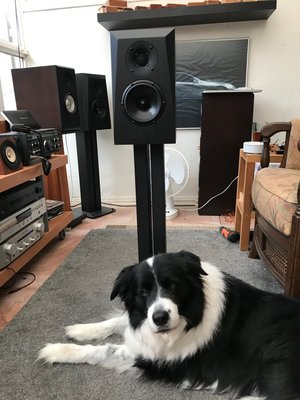

Berichtdoor tonvandeacker » zo 16 jun 2019, 22:08

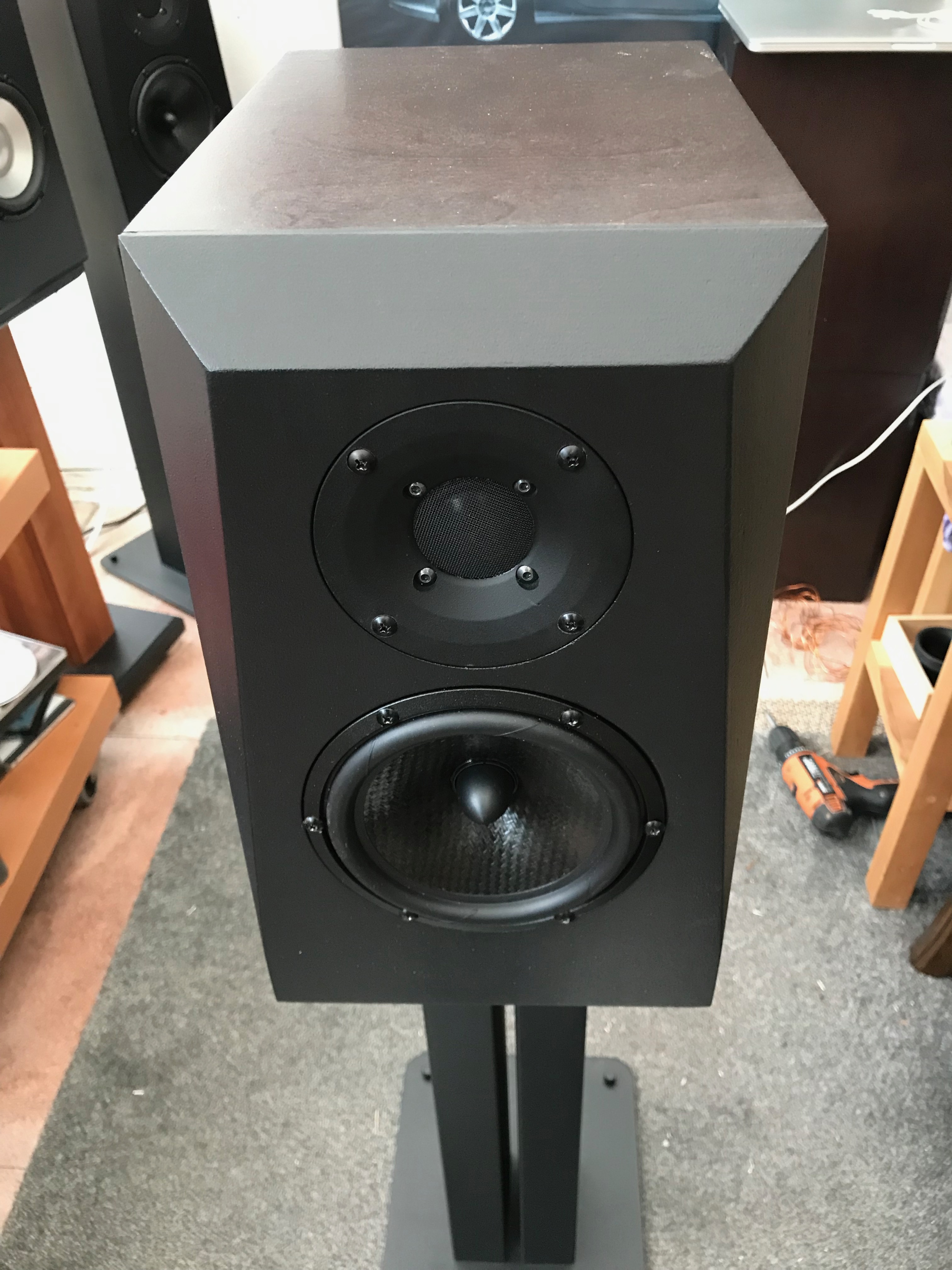

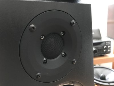

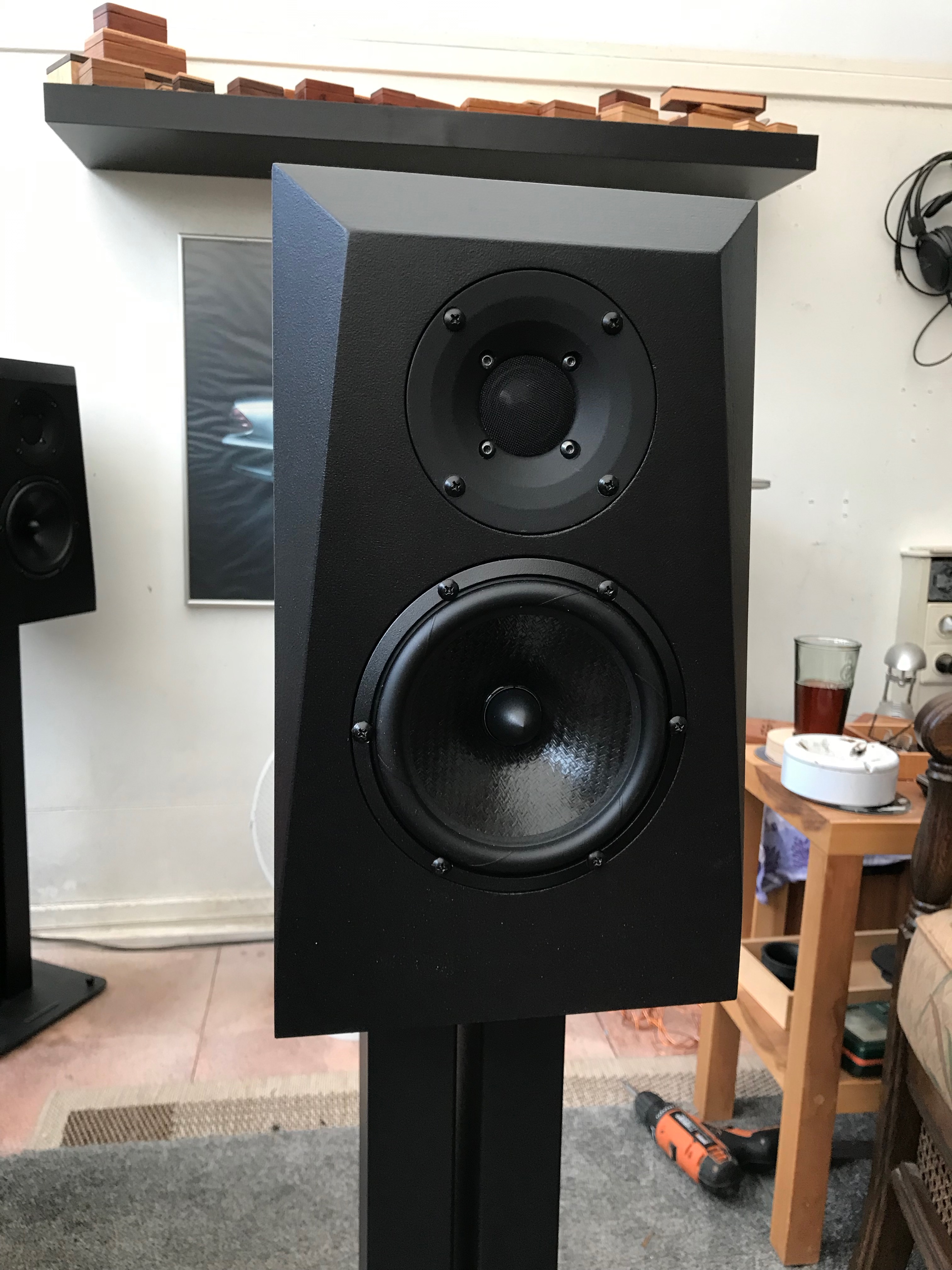

Helemaal klaar
Max wil ook op de foto...en luisterd altijd met mij samen naar de muziek in de serre
De gaten voor de drivers wat ruimer genomen...met de verf erop gaan ze er gemakkelijk in en uit.
Laat ik het zo zeggen....te strak is niet altijd goed :rofl:

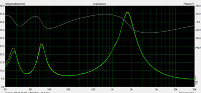

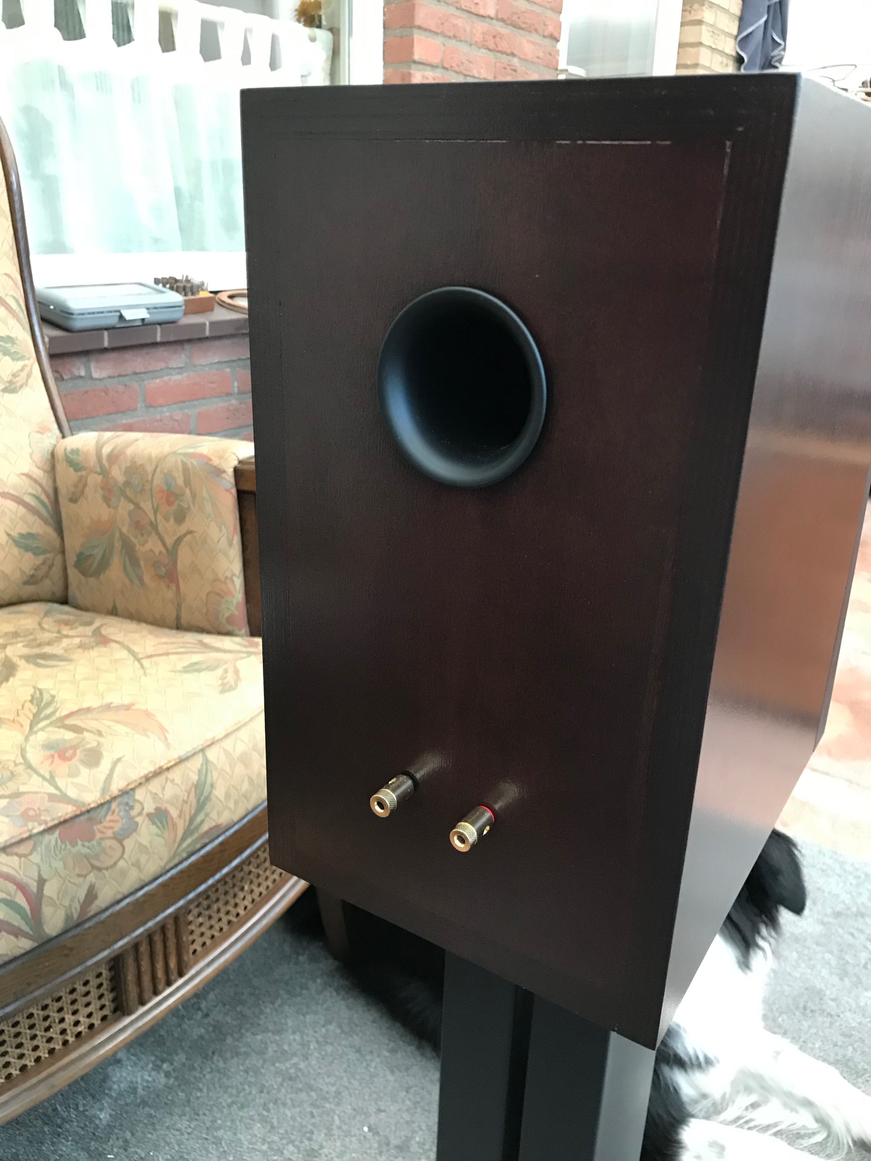

Voorlopige baspoort erin.
Gat is 69mm...daar past ook de nieuwe poort in...kun je altijd wisselen zonder problemen.
Impedantie meeting gedaan van de set
Afstem frequentie van de poort ligt op 44-45 hz....wat volgens de ontwerper het mooiste bas resultaat geeft.
En dat klopt....strak en rond.

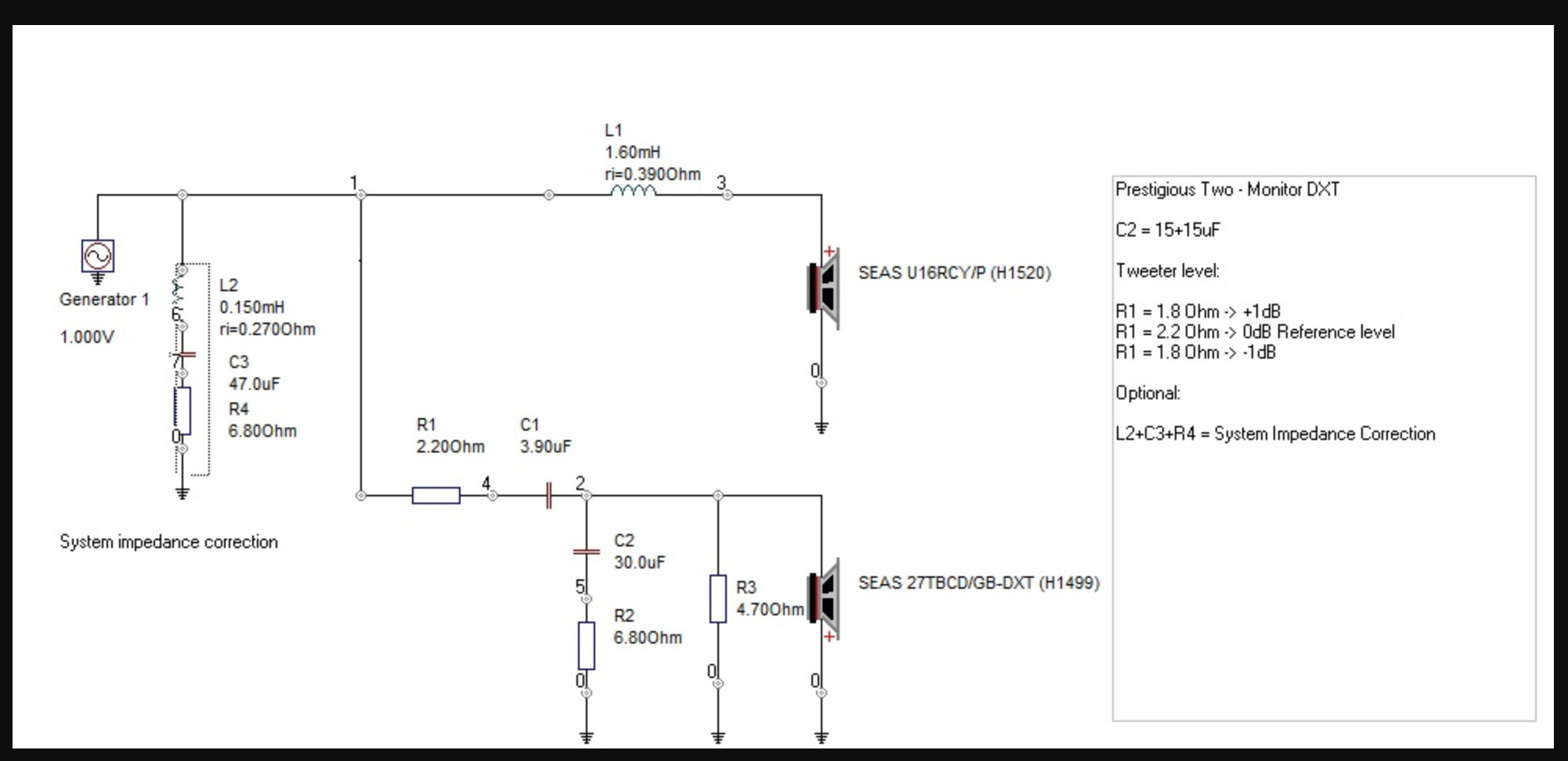

Berichtdoor tonvandeacker » zo 16 jun 2019, 22:25

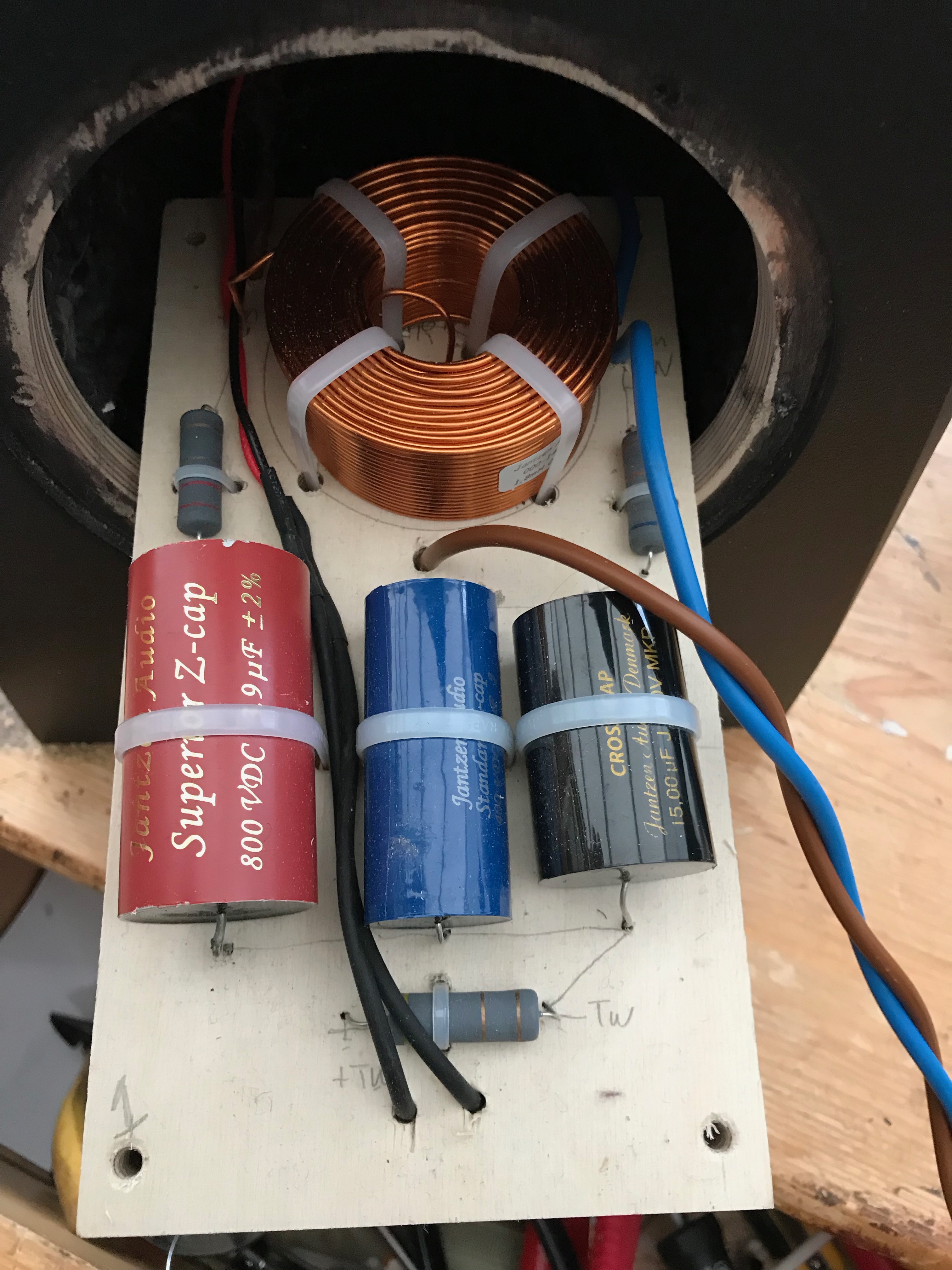

Om het verhaal compleet te maken.
Filter schema
Gemonteerd met wat ik nog had.

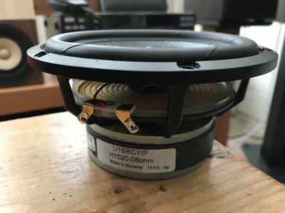

Seas U16RCY/P H1520-08
Seas 27TBCD/GB-DXT H1499-06
Van de week een meeting doen...maar nu eerst genieten...spelen al 16 uur vandaag....heel mooi.

Heel mooi weer Ton. Wat voor poort heb je er nu in zitten?
Leuk om te horen dat het geluid je bevalt. Maar het zou me ook zeer verbazen als dat niet zo zou zijn. Wat valt je(het meest) op ten opzichte van de andere speakers die je gebouwd hebt?

Ton, ik zit even naar die foto van het filter te kijken. De twee rechter-caps vormen samen de 30uf parallel in het tweeter-deel van het schema? Had je deze nog liggen dat het twee verschillende types zijn? (niet dat het iets uit maakt trouwens!)
Satefan

satefan schreef:Heel mooi weer Ton. Wat voor poort heb je er nu in zitten?
Satefan
Hoi Satefan
Er zit nu een standaard 2 euro poort in..50mm
De printer mist nog 1 onderdeel...dan kan het beginnen :yeah:
Hopelijk lukt het allemaal...veel leeswerk en youtube bekijken.
Op het werk heb ik diverse expert rondlopen...dus dat komt wel goed.
Het geluid....na 20 uur...het klinkt als 1 geheel.
Moeilijk om dit te omschrijven...mijn oren zijn al snel tevreden...zeker als de bron van hoge kwaliteit is.
Maar mooie bas...afgestemd op 45 hz...lengte buis is 145 mm..dus zo uit de doos...niets ingekort.
May it be...celtic woman...pfff....kippevel
I can't quit you babe...Bjorn berge.....je hoort elke aanslag op de gitaar...elk tikje op de achtergrond...mooi gedetailleerd.
De speakers staan er niet...je hoort alleen muziek...en dat in die kleine serre van mij.
Dit zijn wel blijvers.....de kast kan door de maanden heen gaan varieeren . :think:

satefan schreef:Ton, ik zit even naar die foto van het filter te kijken. De twee rechter-caps vormen samen de 30uf parallel in het tweeter-deel van het schema? Had je deze nog liggen dat het twee verschillende types zijn? (niet dat het iets uit maakt trouwens!)
Satefan
Ik heb van alles liggen...vaak upgrade ik het filter als alles goed klinkt en ze goed bevallen.
Ik had ook nog 15 uF MKT liggen...maar ik heb de crosscaps erbij besteld....de standaard z caps had ik nog van de Idunn
Ik heb ook nog 33uF crosscap liggen....had ik die ook in kunnen zetten...afwijking is 10% ??
Wel diverse 5 watt weerstanden besteld om eea uit te proberen.
Die Supercap had ik nog van de CNO met de Nexus 18W...zonde om die dure caps niet in te zetten.
Ik persoonlijk ben ook zeer tevreden met de Audyn cap plus

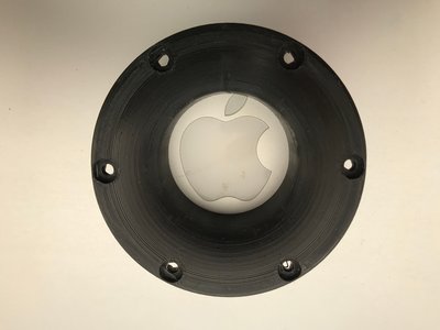

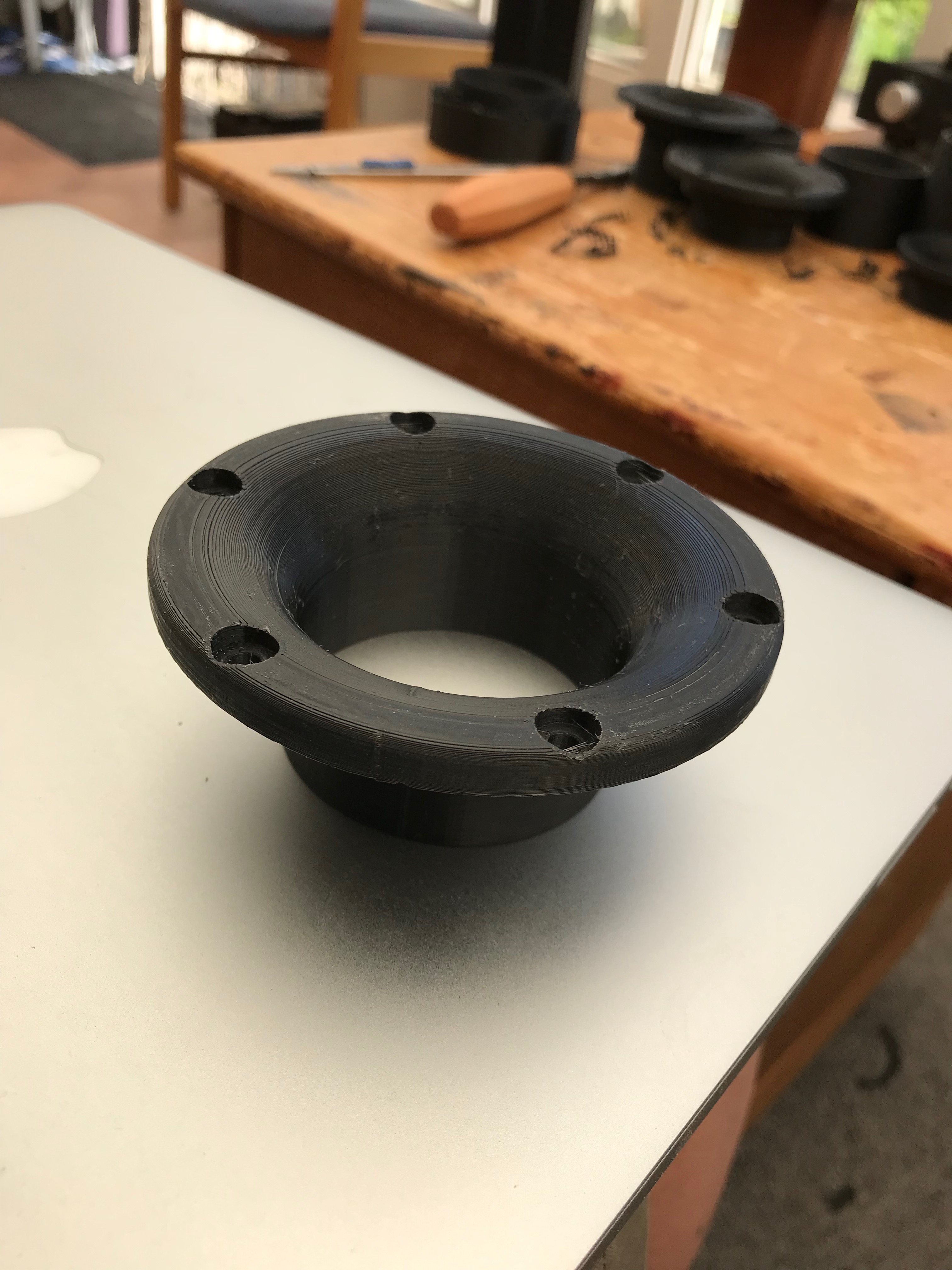

Berichtdoor tonvandeacker » za 22 jun 2019, 22:45

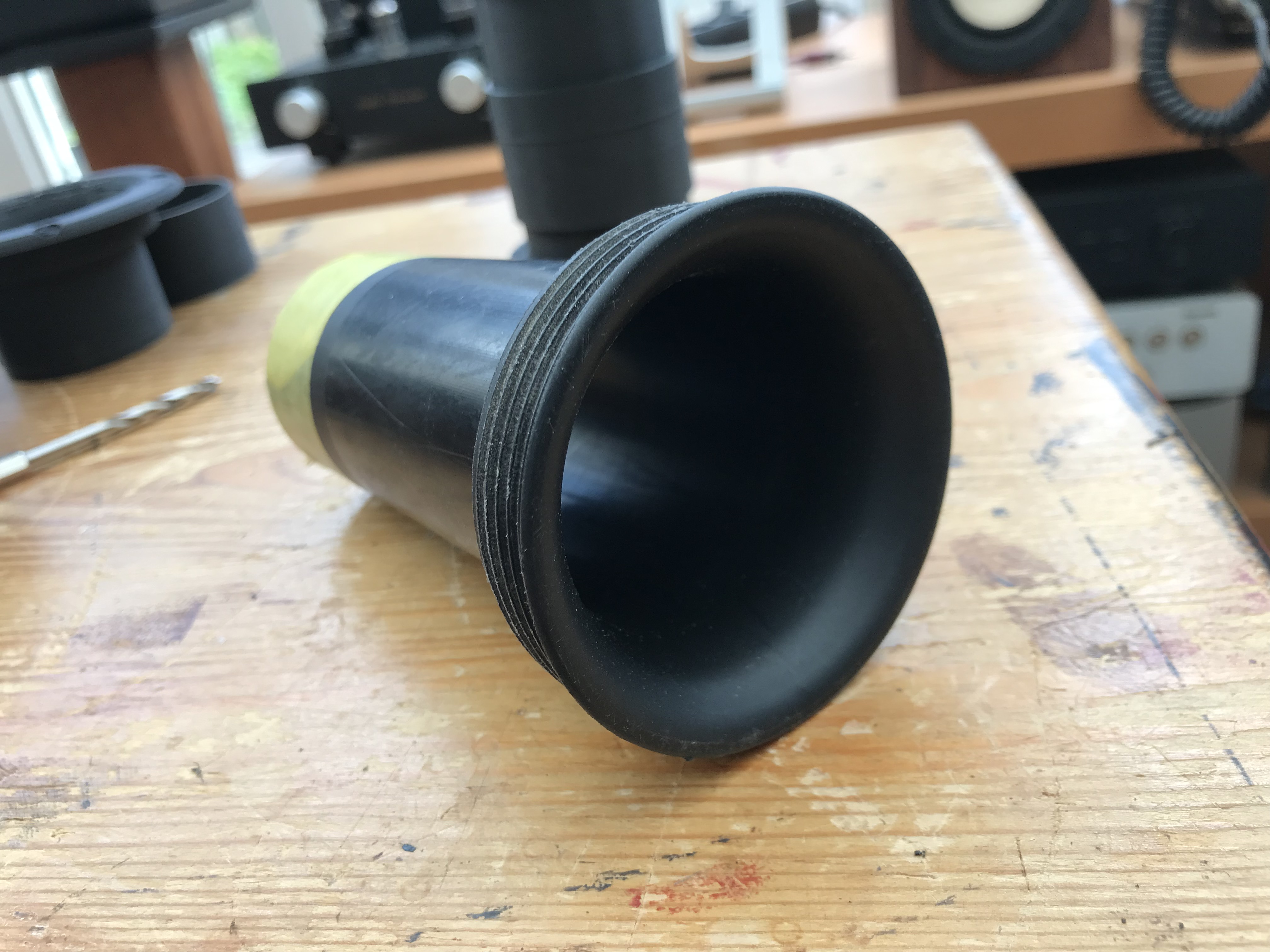

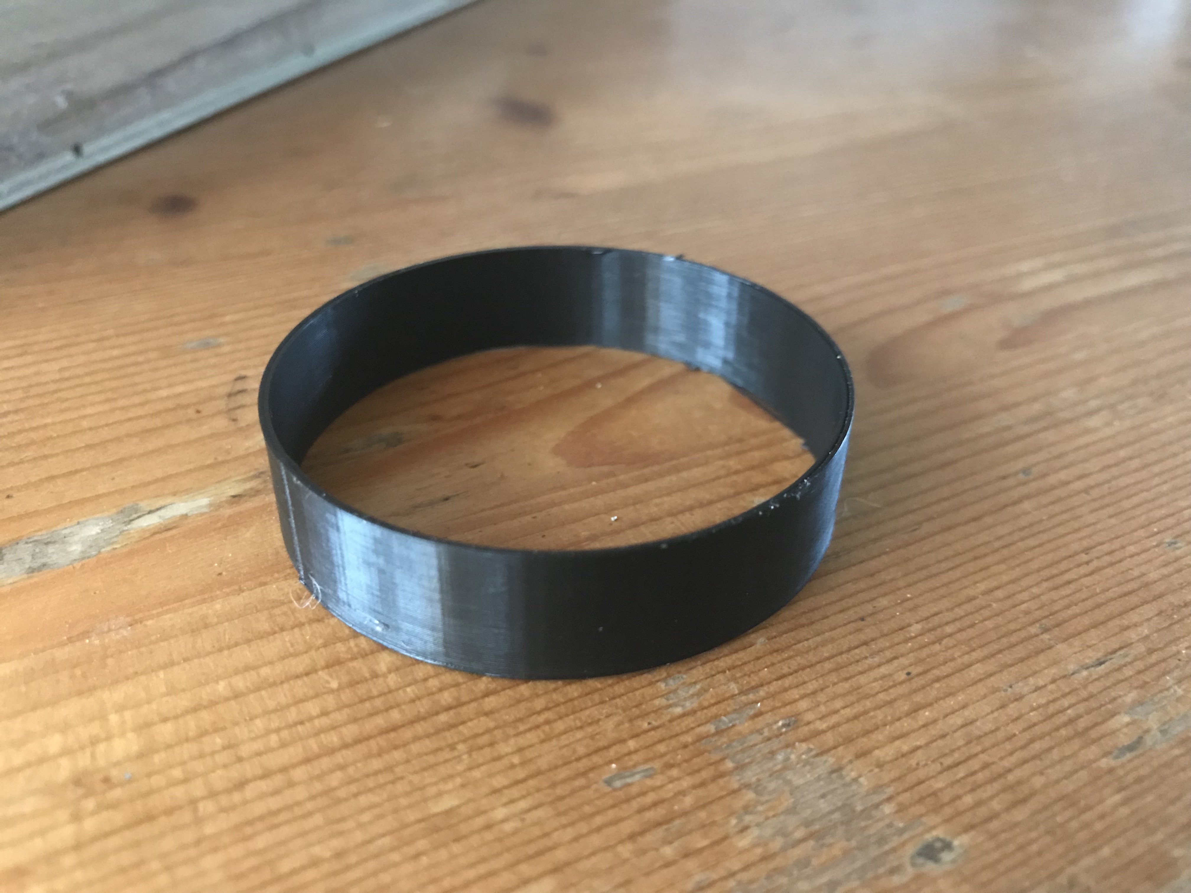

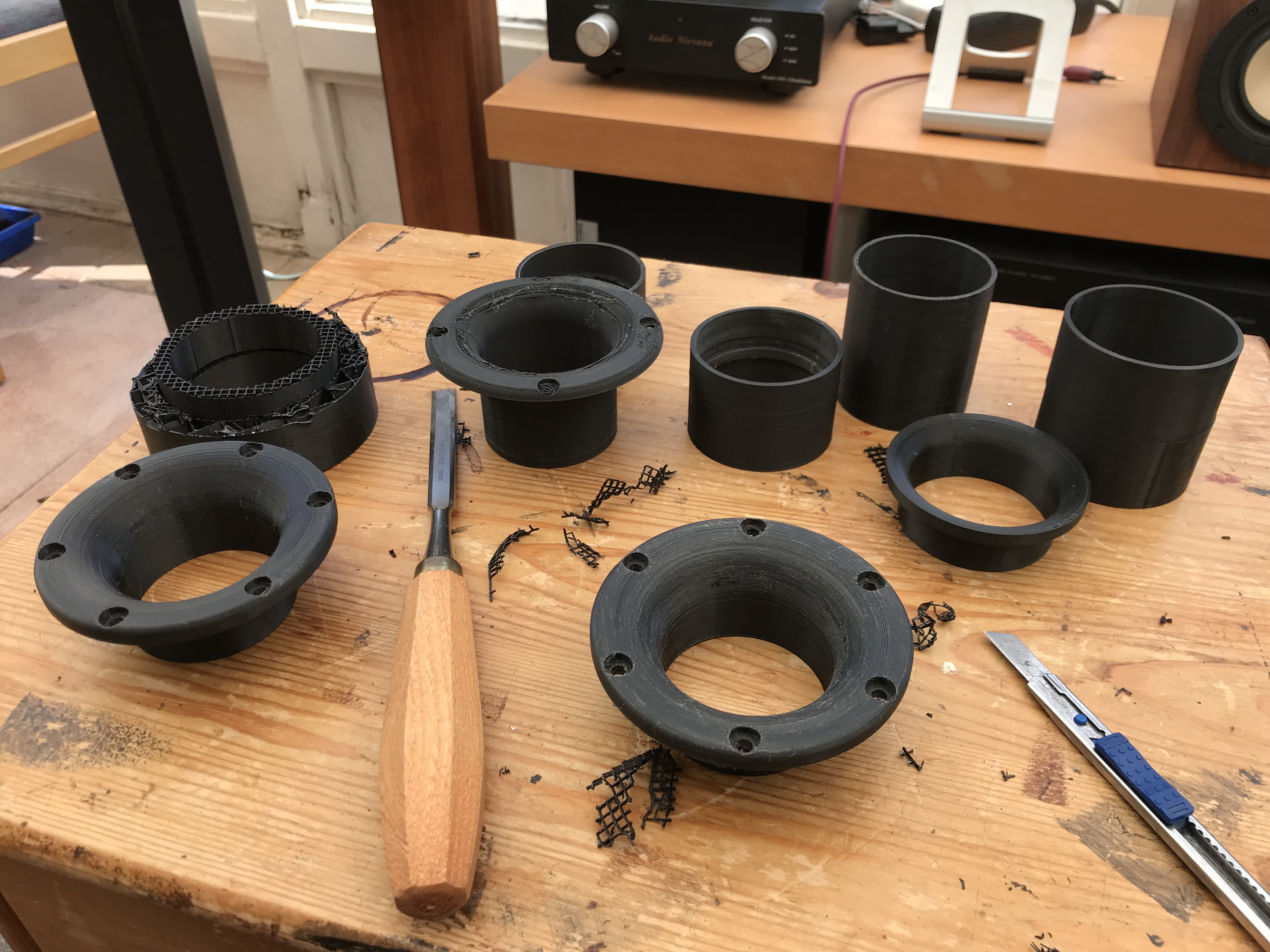

AL 3 dagen staat de 3D printer 24 uur per dag te printen.
Experimenteren met een eigen baspoort.
Koppelbus voor buis 50mm
Paar dagen printwerk
Flens versie 1..duurt 7 uur om te printen. De nieuwe versie nog maar 3.5 uur
Nog 1 buis ertussen van 50mm maal 60 lang en hij kan erin om te testen
Oude buis eruit
Nieuwe versie buis en koppelstuk...de flens word nu geprint.
1 Poort kompleet ingebouwd in de kast...past precies door het bestaande gat.
Even een test impedantie meting gemaakt en bij een totale lengte van 18 cm is de poort op 45 Hz afgestemd.
Het geheel is sterk...2mm dikke buis en koppelstukken...en het past in elkaar als Lego....maten kloppen op de 0.02 mm.....tight fit zeg maar.
Als de definitieve versie klaar is bouw ik ze in....foto's volgen dan vanzelf. :goedzo:

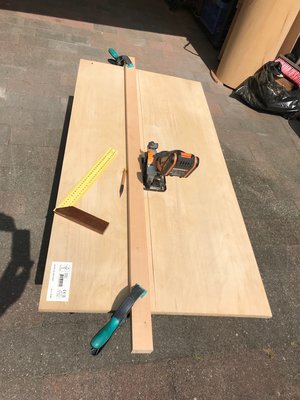

Vandaag wat plaatmateriaal gekocht...niet voor mezelf.... :^o
Via dit forum een verzoek gekregen om eventueel de kasten van de Prestigious Two over te nemen mocht ik andere kasten gaan bouwen.
Ik heb aangeboden om voor hem een set te bouwen tegen materiaal kosten.
Afgesproken met Harry dat ik de kast bouw...beits.....de drivers monteer...dempings materiaal erin en aansluit terminals monteer.
Hijzelf gaat het filter bouwen en afstemmen op zijn smaak.
Zo gezegd....spullen zijn besteld door Harry...dus ik op naar de bouwmarkt... :yeah:
Afgesproken om de voortgang hier te posten...kan hij mooi meekijken :sure:
Berken Multiplex 18mm . 121x61 cm
Met de mini cirkelzaag het plaatmateriaal op maat gezaagd.
