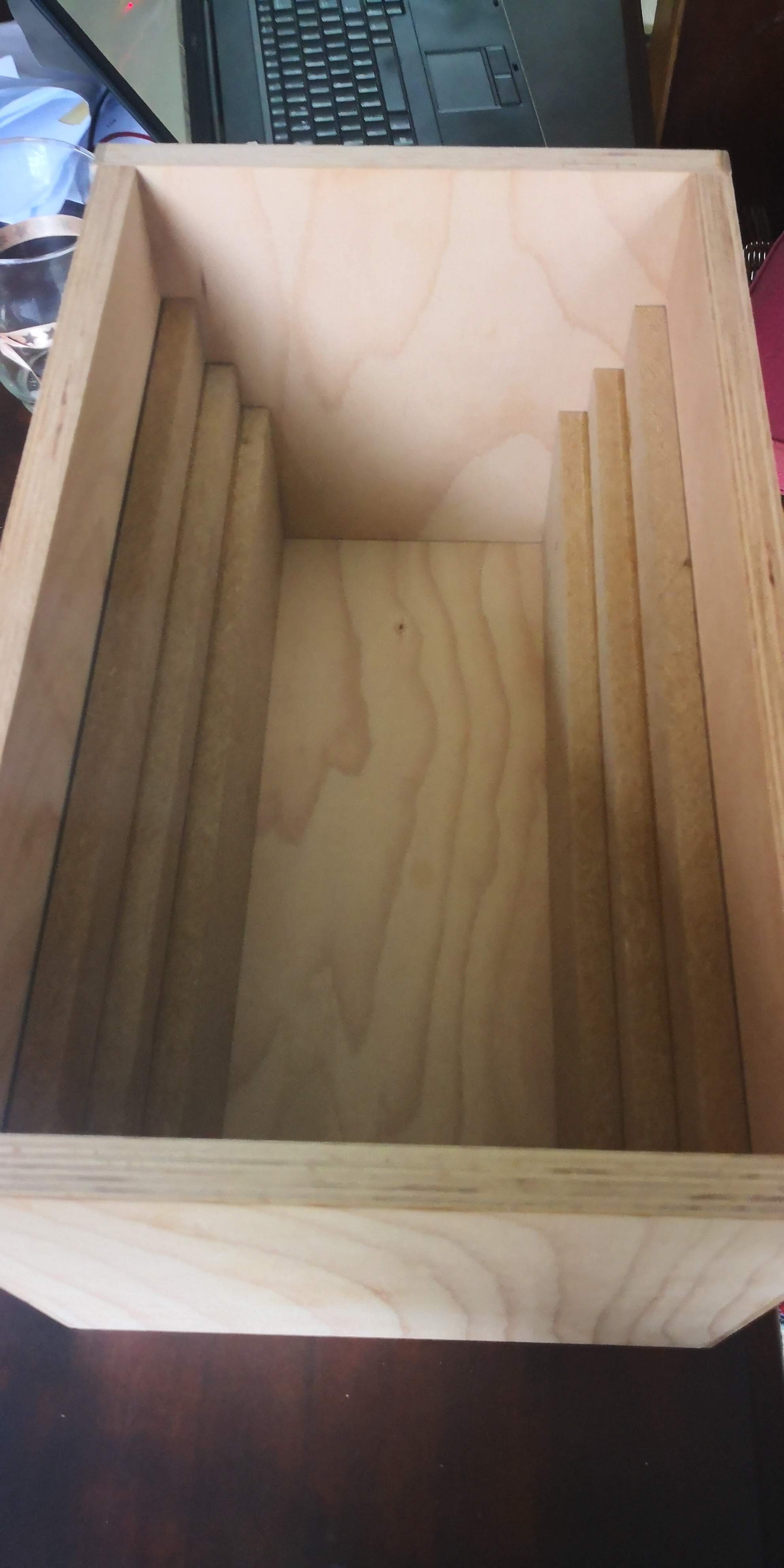

Of moet ik überhaubt geen sonofill gebruiken in dit bass-reflex speakertje? En alleen damping 10 of zo tegen de kast.
Kast gaat er ongeveer zo uit zien...mdf word ff korter zodat de 18cm poorten er in kunnen.

In principe hoef je sec een baskast niet te dempen zoals voorgaande post al aangeeft. Anders wordt het met een 2 weg. Daar wil je de hogere bassen en middentonen intern in de kast wel gedempt hebben. De wanden zelf dempen heeft meestal weinig zin, zeker met zo'n kast als op de foto. Die maak je in principe stijf genoeg. Al dan niet met bracing. Verder zoals Wieger al schreef: Tandenschuim/Pritex of Technocell op de wanden/achterkant en een rolletje BAF/Sonofill als opvulling. Hoeveel Sonofill is een kwestie van simpelweg uitproberen: Teveel en het gaat muf/plat klinken, te weinig en het gaat "dozig" klinken.
Dat idee had ik zelf ook al. 18mm Beuken multiplex..met nog wat mdf om de volume te verminderen. Ik ga het gewoon aanpakken met vibrodamping...want vind ik leuk...dan 10mm mat...en dan beetje spelen met sonofil.

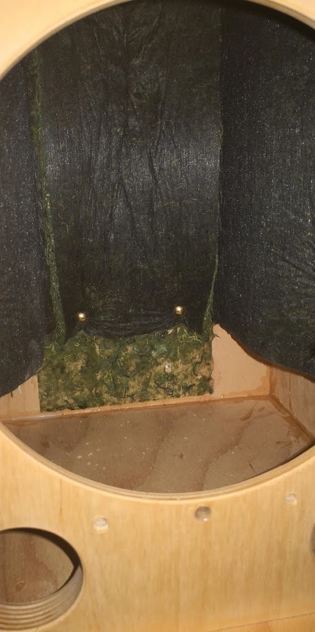

Tot dusver. Damping 10 op zij, achter en bovenwand. Ga nog een stripje onder doen.
Op achterwand trouwens dubbel.
