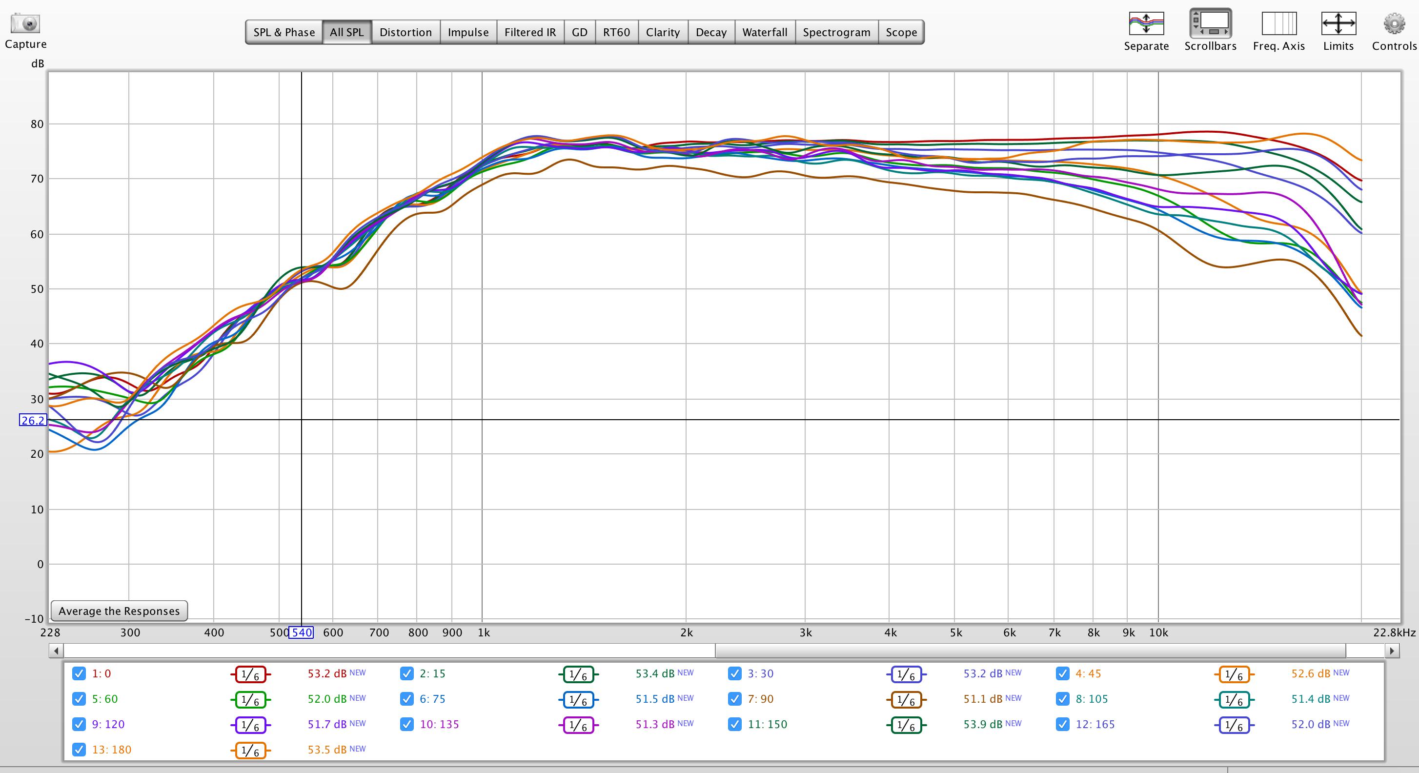

Gister dus zitten gemeten met de dipool-opstelling van de ronde baffle. Ik gebruik 2 units in hetzelfde gebied. 1 voor op de baffle, en 1 aan de achterkant. 10ms vertraging, alle vensters (14ms) goed afgesteld op de individuele impulse-responses en dan wat smoothing er over heen.
Meting is onder hoeken tot 180 graden. Niet gek voor een eerste resultaat. De onderste lijn is de meting op 90 graden, dus haaks op beide drivers.

Shadow schreef:
En een dipool concept zonder OB vergeet je erbij te zeggen!
Eigenlijk is het geen dipool bedenk ik me, omdat de 2e unit met een vertraging wordt aangestuurd. Ook is er een brede afstraling. Volgens mij ook niet helemaal ala dipool?
Eigenlijk geen dipool maar een vertraagde bipool. Tenminste als de naar achteren stralende unit in fase is (met vertraging) met de naar voren stralende.

satefan
Berichten: 4124
Re: JE labs Open Baffle
Bericht door satefan »
Tom Magchielse schreef:
Of deze opstelling van bronnen voordelen heeft, zal heel erg afhangen van de richtwerking die aan de bovenkant van het bereik optreedt. Gebruik je de drivers beneden de bundelingsgrens (ka=1) dan wordt het een nogal complexe rondstraler.
Waarom?
Het is een experiment. Het idee erachter is dat we (meer) diepte in het geluidsbeeld verkrijgen. Het geluidsbeeld is al behoorlijk breed. Door met de vertraging en het volume van de driver aan de achterkant te variëren gaan we meten wat de effecten daar van zijn. De eerste meting staat een paar posts terug en valt ons initieel niets tegen.

Hypothese is misschien een groot woord. De driver aan de achterkant wordt aangestuurd door een eigen kanaal op de Hypex. We hebben dus ultieme controle over de vertraging, volume en kunnen de response beïnvloeden middels het digitaal filter. Hiermee gaan we dus meten en beleven of we de verhoudingen tussen direct/diffuus geluid zo kunnen krijgen dat we meer diepte krijgen, terwijl de units toch vrij dicht bij de muur kunnen staan.

satefan
Berichten: 4124
Re: 2 weg d'Apolito met back tweeter
Wieger61 schreef:
Dus ik ben benieuwd met welk recept jij tot de optimale instelling komt. Linkwitz nam de zijne van de Orion, verstopt in het filter, mee in z'n graf.
De achtertweeter van de Orion 4 zit zo te zien op hetzelfde kanaal als de voortweeter. Misschien dat er een analoge delay in zit, maar ik vraag het me af eerlijk gezegd. De achtertweeter op de LX521 had volgens mij ook geen delay. Maar dat weet ik allemaal niet zeker.
Ik ga van de week weer meten en kijken wat oa de effecten zijn op de 90 graden hoek als ik met delay en volume aan de slag ga.
