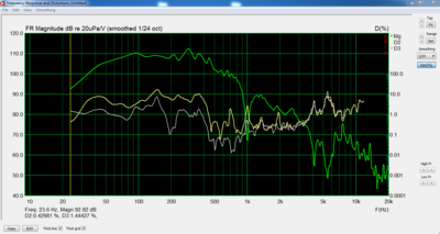

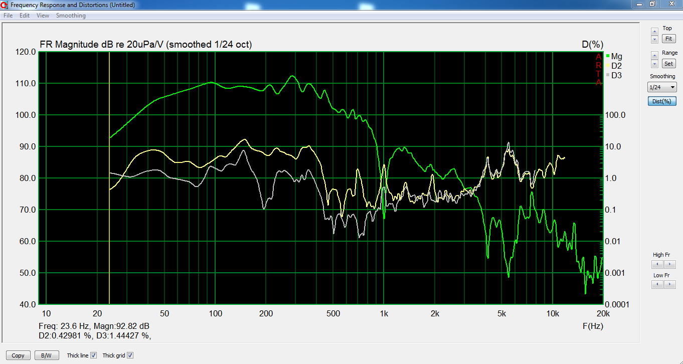

ds23man schreef:Laten we even de Purifi driver erbij pakken:
Ook een driver met 87db rendement. Rond de 30Hz ligt de d3 iets meer dan 20db onder de curve, bijna 10% dus. En dat is nog maar op 1 watt....
Dit is geen antwoord op mijn vraag. Ik zoek naar een verklaring waarom de vervorming na MFB niet nog lager is dan 2%. Met jouw mate van MFB moet het lager kunnen zijn. Dus nog eens: waar ligt de beperking, de sensor? Of zie jij een andere reden?

Omdat dit een meting is op dik 100db spl! Natuurlijk ligt alles een stuk lager als je een meting op 87 db zou doen.
Dit is een meting met een 24db rumble filter op 35Hz om te voorkomen dat door de sweep op nog hogere niveau's de clip limiter ingrijpt.

ds23man schreef:Omdat dit een meting is op dik 100db spl! Natuurlijk ligt alles een stuk lager als je een meting op 87 db zou doen.

Je hoeft het natuurlijk niet te doen, maar ik zou graag een meting zien van jouw woofer op dezelfde geluidsdruk maar dan zonder de MFB. Ik wil kunnen beoordelen of het zinvol is om naar dsp en stroomsturing te gaan, of dat ik net zo goed bij mijn huidige analoge opzet en spanningsturing kan blijven.
Dat die sensor is gevalideerd wil niets zeggen. Als die sensor 1% vervormt kun je nooit onder 1% komen. Sterker nog, met teveel tegenkoppeling ga je de sensor vervormingsproducten horen, dat klinkt niet muzikaal.

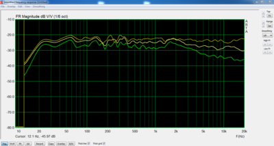

Metingen horizontaal on axis, 22,5 en 45 graden:
Door de mooie afstraling heb je niet meer het idee dat je naar een tweeter zit te luisteren.

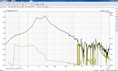

De open loop curve waar ik nu mee draai:
Je ziet dat in het gebied tussen de 40 en 100Hz er ongeveer 30db feedback is wat ook de vervormingsreductie is. En op 200Hz nog altijd 12db en op 500Hz stopt de feedback. De woofer wordt nu gecrossed op 350Hz.
De DXT/Satori combo is gewoon een killer, totale integratie van het geluidsbeeld door een uniforme afstraling en doordat de akoestische offsets gelijk zijn ook heel makkelijk te filteren met een passief filter.

Gaaf! 30 dB openlusversterking en nette fasemarges. Is de onregelmatigheid in de afstraling op 1,8 kHz een gevolg van diffractie bij de randen van de baffle?
- Berichten: 20940
- Locatie: Bananenrepubliek
Re: Fusion 567
De randen van de baffle kan het niet zijn, dit is een meting van de sensor.

Ik bedoel in je bovenste plaatje, met metingen op 0; 22,5; 45 graden.
- Berichten: 24226
Re: Fusion 567
ds23man schreef:De randen van de baffle kan het niet zijn, dit is een meting van de sensor.
deze toch niet:
“An error does not become truth by reason of multiplied propagation, nor does the truth become error because nobody will see it" ― Mahatma Gandhi
- Berichten: 20940
Re: Fusion 567
Oh die, dat is de dip rond de 1,5K van de Satori mid die off axis een bult wordt en je dus niet on axis moet corrigeren.

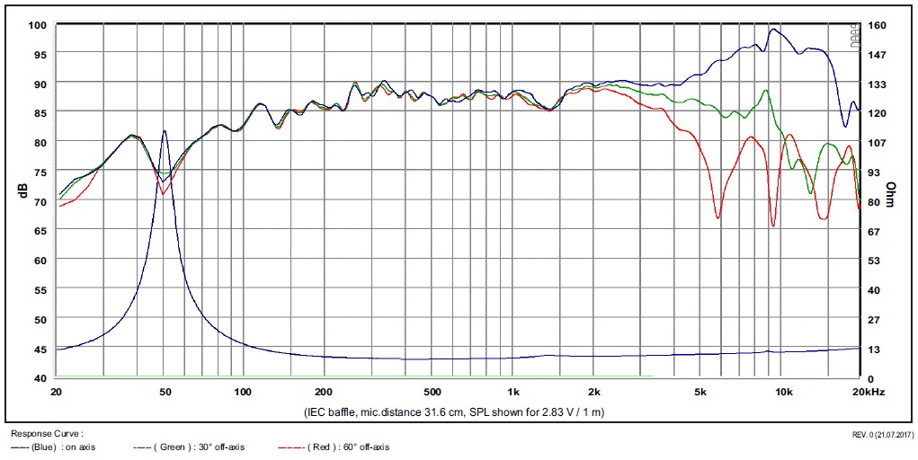

Vreemd, in de meting van SB Acoustics zelf wordt het off-axis geen piek.
http://www.sbacoustics.com/index.php/pr ... i-mr13p-8/ (0; 30; 60 graden)

Dat was me ook opgevallen, maar dat is wel een meting op slechts 31,6 cm....
