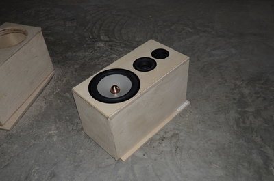

Ga je nog door met de andere set?
Berichten: 4595
Re: Fusion 567
Bericht door Zweitse »
Goed bezig!
Bedoel die met die grote AMT? Daar ben ik namelijk ook wel nieuwsgierig naar.
Berichten: 28480
Re: Fusion 567
Ik ga daar in de verre toekomst eens mee verder, eerst dit maar eens afmaken.

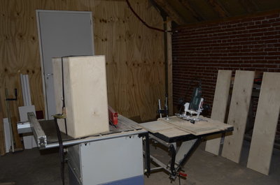

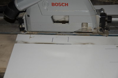

Gister had ik de sponningen voor het versterkercompartiment al gefreesd:

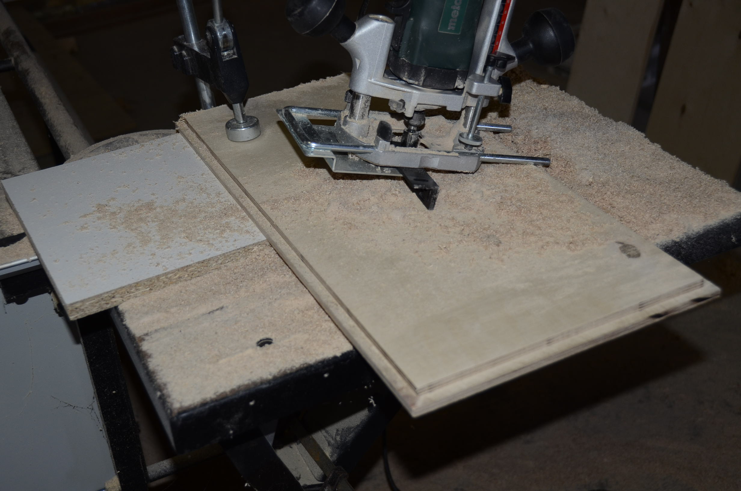

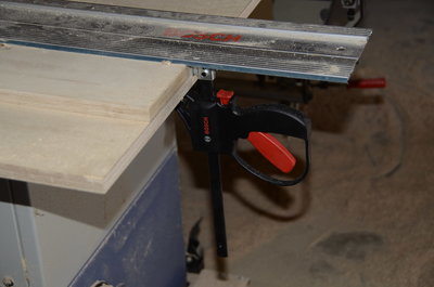

Vandaag even de railadaptor verhakt zodat mijn kleine frees erop past:
Must have:
Resultaat:

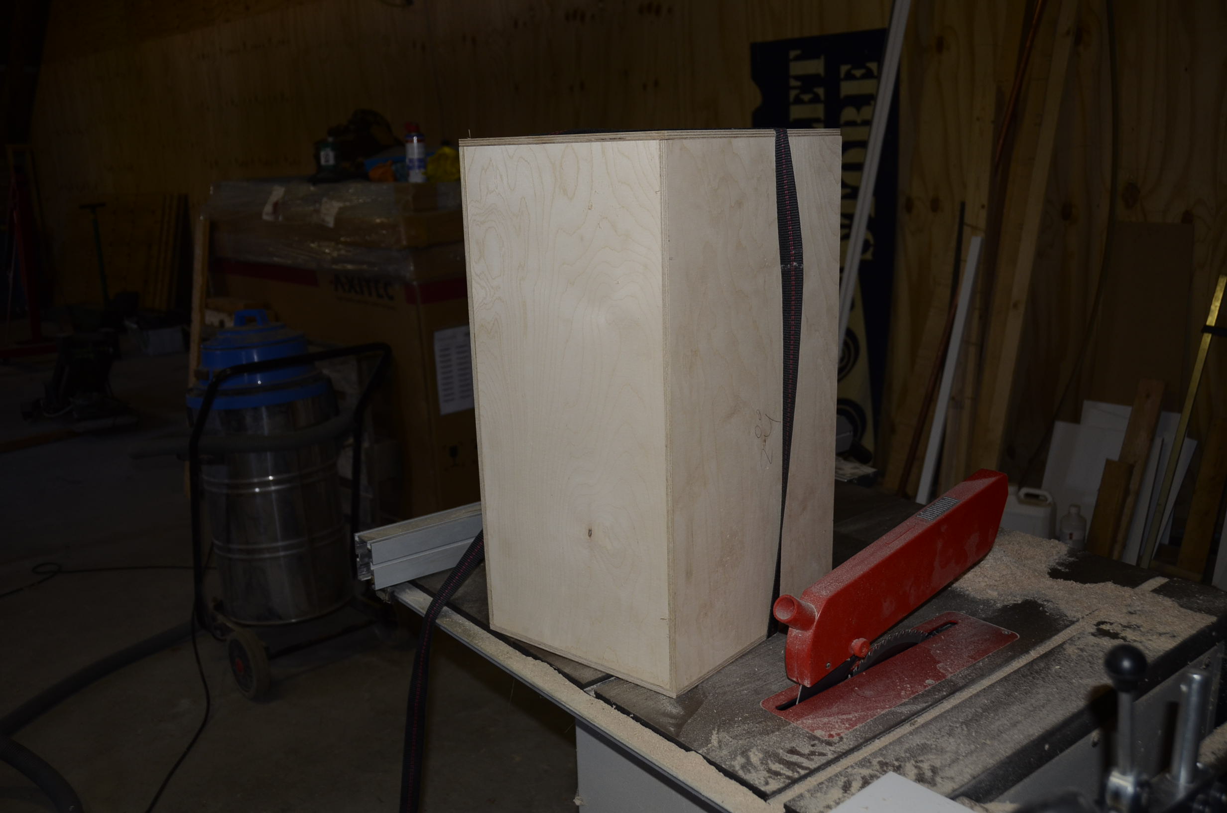

De basis is er. Nu nog de gaten frezen voor de plate amp, drivers en wat gaten hakken in de bracing. Op de frontplaat komt nog extra plaat multiplex gelijmd.

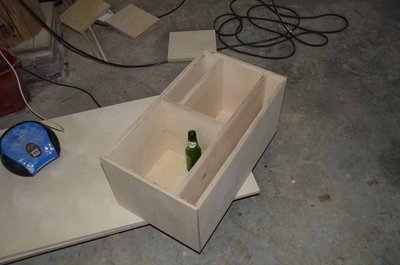

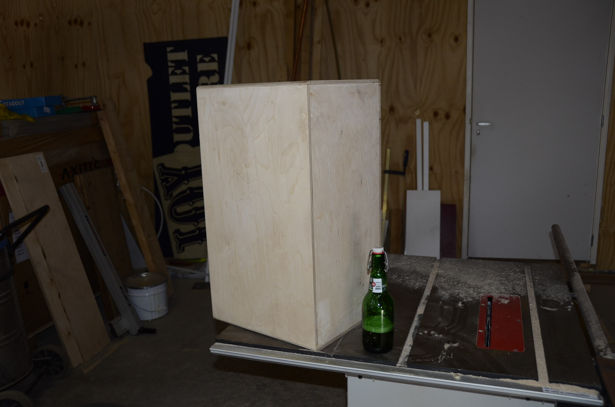

He, ik zie special carbon acid gas-enriched liquids, de perfecte garantie voor sprankelend hoog en strak laag!
Berichten: 12415
Re: Fusion 567
Wel een klein flesje hoor. Waren de beugels op?
Berichten: 28480
Re: Fusion 567
Die had ik gister allemaal in de statiegeldautomaat gekletterd.

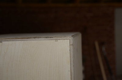

De kastjes in elkaar gelijmd. Constructielijm, 1 spanband en de tacker voor het voor en achterpaneel.
Nu nog het frontpaneel erop lijmen.

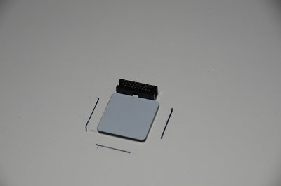

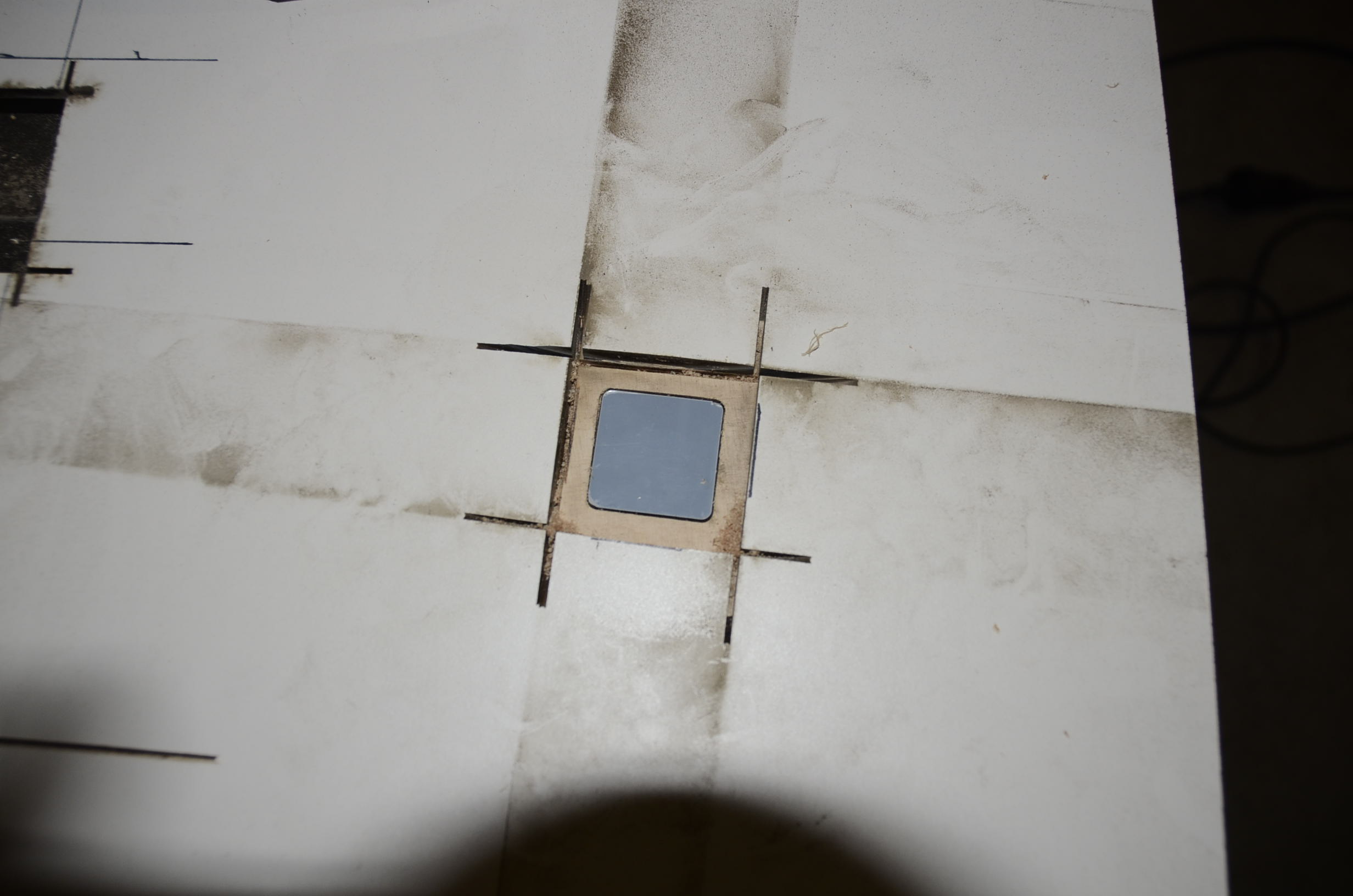

Even een freesmalletje gemaakt voor het ir kitje:
Nu nog even een malletje voor het binnengat.
