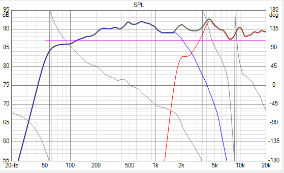

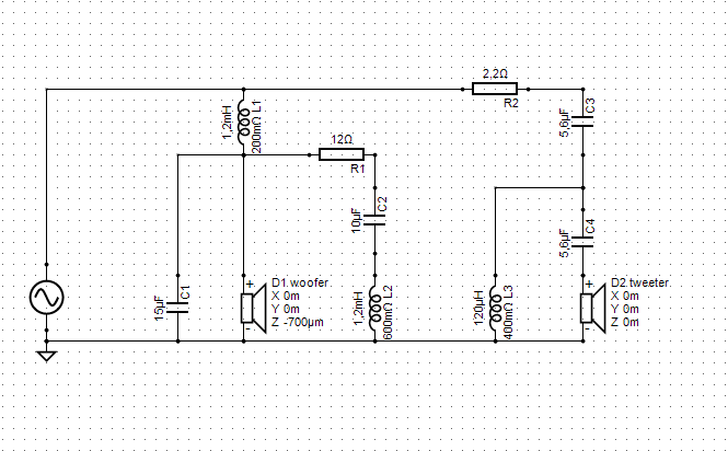

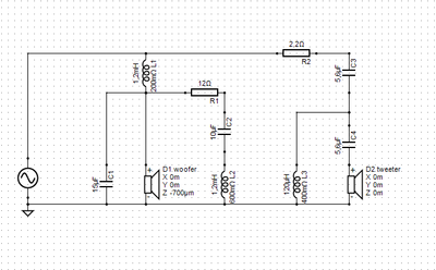

Ik heb dit in Vituixcad ingevoerd met dit resultaat:

Niet dat ik veel verstand van filteren heb, maar ik vind het verschil tussen pieken
en dalen best groot. Met name die piek bij 4 khz kan vervelend worden.

Ik geloof ook niet echt dat dit overeen komt met hetgeen Bart gesimuleerd heeft :p

Ehm, lol nee, dat is wel een beetje anders.
Ik heb het gesimuleerd in Boxsim, voornamelijk omdat VituixCad echt een draak van een programma is.
Uiteindelijk toch het eea voor elkaar gekregen, maar dat ziet er ook niet zo uit, dus ik denk dat het ergens fout gaat.
Ik vraag me af of je de impedantie wel correct hebt.
Ik had de kast geschat op 30x15, dus dat scheelt ook nog een klein beetje.
De tweeter laat zich sowieso niet heel makkelijk filteren, dat kun je ook al uit de datasheet halen.

ds23man schreef:Stuk beter zo, de tweet mag nog wel iets zachter.
2 of 3 db mag nog wel inderdaad.

Ik heb wat ervaring met filteren van coaxen van SEAS en optimaliseren met Boxsim.De piek bij 4 kHz komt waarschijnlijk door de veel te hoge Q van het hoogdoorlaatfilter. De optimalisator kiest op zoek naar een optimum ergens de verkeerde afslag (meestal zijn er meerdere optima, als pieken in een landschap). Een ander startpunt, bijv een voorbeeldfilter bijv van Boxsim of SEAS evt aangepast aan de weerstandswaarden van je driver, is een oplossing. Zelf gebruik ik LspCAD van Ijdata om de filterhellingen netjes te krijgen. De piek bij 8 kHz kan door de geometrie van de hoornmond komen en off-axis verdwijnen in een dal. De gemiddelde afstraling binnen een kegel van 60 graden, met pieken en dalen, zou vlak moeten zijn. Gelukkig is het een coax, zodat je enkel het niveau van metingen onder 0, 10, 20 en 30 graden of 0, 15 en 30 hoeft te middelen. Met die gemiddelde metingen ga je dan simuleren en optimaliseren.

De enige manier om die dikke bult weg te krijgen met een passief filter is om naar 4e orde te gaan of naar een notch.
Aangezien een notch meer componenten kost, dan maar een extra spoeltje erbij.
Ik heb nog even een ander programma erbij gepakt (FINE Xover van Loudsoft) om te kijken of Boxsim ergens te fout in ging.
Dit is overigens freq resp en imp laden in boxsim, kasteffecten toevoegen en dan vervolgens weer exporteren.
Dit is dan de freq resp op 15 graden. Die tweeter wiebelt nu eenmaal veel helaas.

Ik nam met een notch een bult in het hoog gemeten on-axis van mijn SEAS C16 weg, maar off-axis bleek een dip verdiept. En omdat al het afgestraalde geluid bijdraagt aan het geluid dat onder welke hoek dan ook opgesteld, mijn oor als eerste treft, heb ik de Notch weggehaald zodat de gemiddelde frequentiekarakteristiek nu keurig vlak loopt.

Die bult uit de specs krijg je als je een tweeter meet in een ronde of vierkante baffle een paar keer groter dan de tweeter. Dus inderdaad onder elke hoek dezelfde piek. Ga voor akoestisch 2e orde LR2 filter en zoek de overnamefrequentie waarbij je tussen 1 en 3 kHz een dal hebt en de rest +/- 1 dB loopt. Moet lukken.

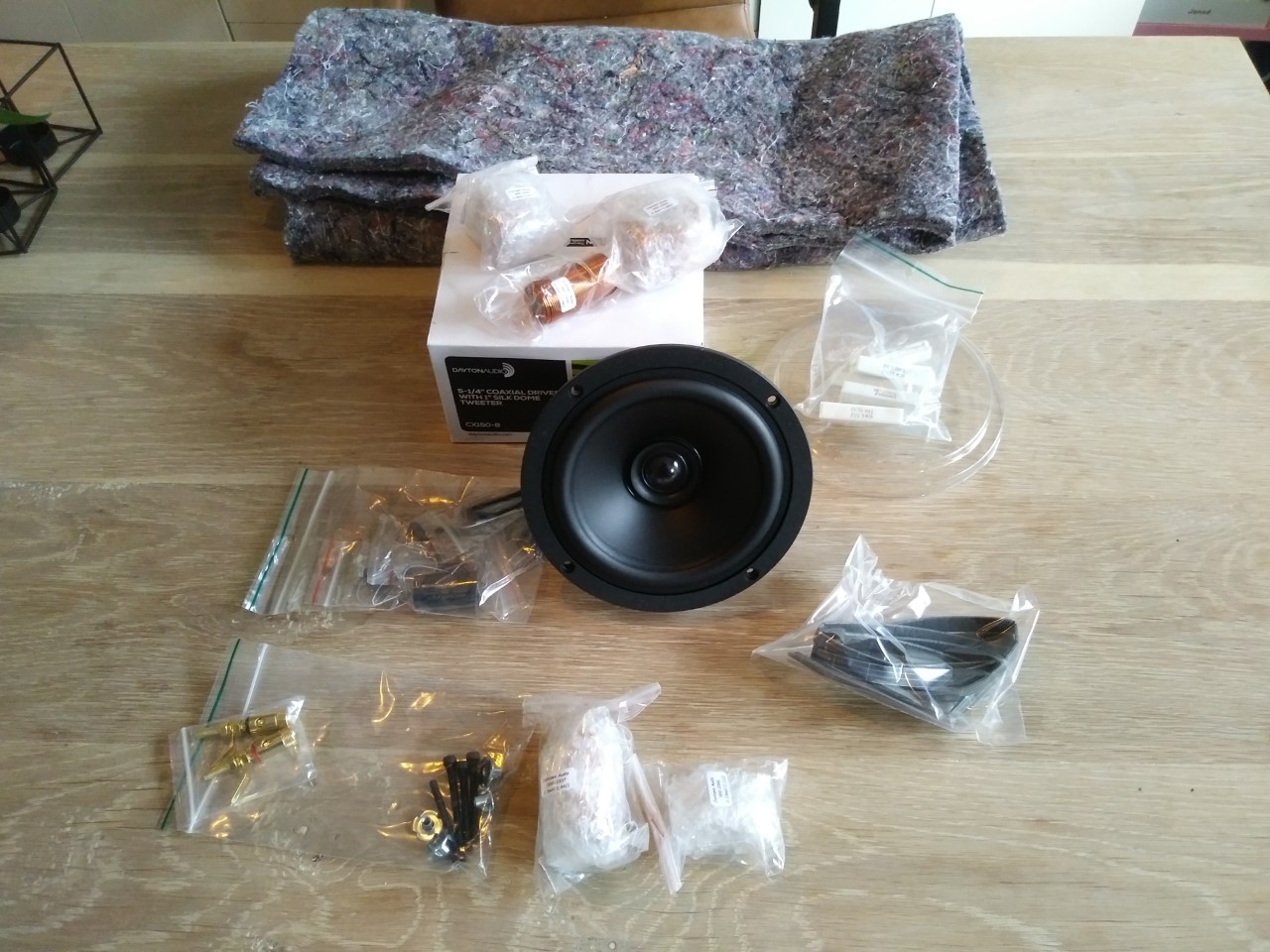

Spulletjes zijn binnen :)

Tip: Ik heb zo'n bult van de tweeter (zie specs) met een condensator van 3uF vlak gekregen. Meer had ik niet nodig. :-) Kreeg ik er gratis een akoestische LR4 hoogdoorlaatfilter bij. :beer:

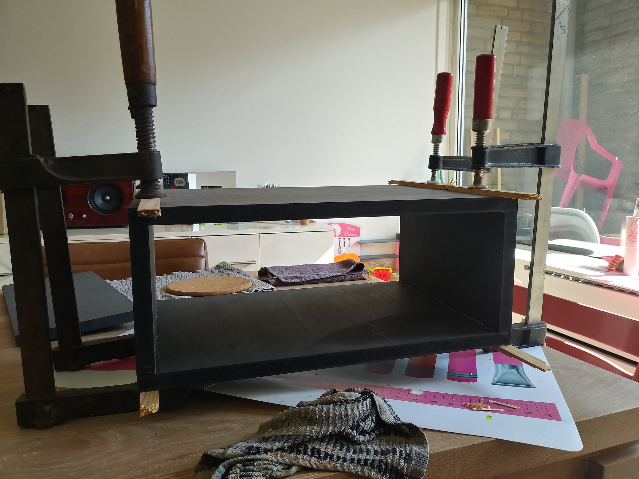

Plankjes binnen en wat in de klemmen, ik hoop volgende week vrijdag te kunnen meten maar dan moet hij woensdag avond wel spelen denk.... grenzend aan kansloos maar wie weet.
Kalimba
Berichten: 729
Locatie: Amstelveen
Re: Center speaker met Dayton CX150-8 Coax
Berichtdoor Kalimba » wo 22 mei 2019, 22:31
Mooi! Ben benieuwd naar het resultaat. Is het zwart MDF of is het ander materiaal?
Berichten: 7228
Berichtdoor wouter » wo 22 mei 2019, 23:53
Heb dat onlangs ook gekocht bij de praxis, zeer fraai voor zo'n bouwmarkt. Mooi zwaar en dicht van structuur. Veel beter dan normaal MDF van de praxis, dat meer weg heeft van roggebrood ;-)
