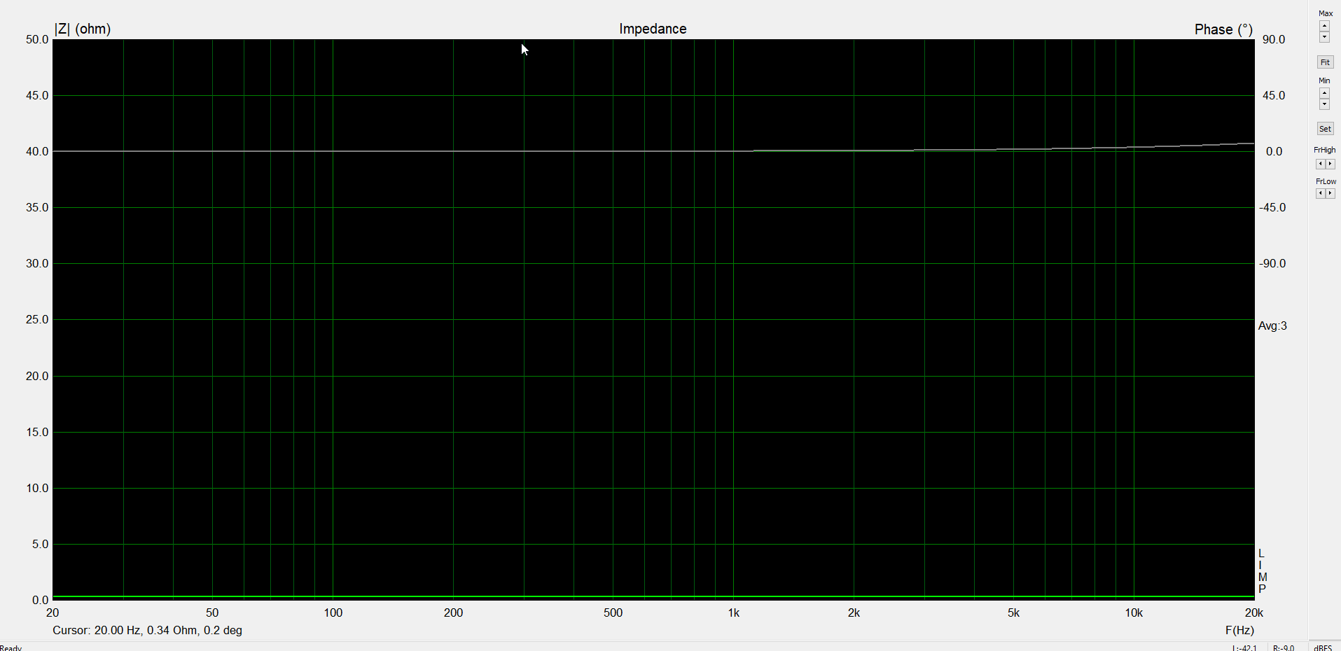

Hoe check ik die referentieweerstand dan met een weerstand en spoel? Zonder multimeter want die heb ik niet liggen...
Rob Dingen schreef:Ik kan je niet helpen met Arta maar als je net zoals ik geen computer nerd ben en serieus en vaak wil gaan meten schaf dan een Clio aan en je bent overal van af.
Wel klopt je Cable impedantie compensatoin niet, zet die beide eens op 0 of 0,1 en 1
Rob
Ik vulde idd de verkeerde waardes in. Clio ziet er goed uit maar lijkt me voor mij echt niet nodig. Arte icm de set van rumoh werkt gewoon goed, ruim voldoende voor mij iig :)
Het moet een instelling of user abuse zijn want t heeft gewoon gewerkt.

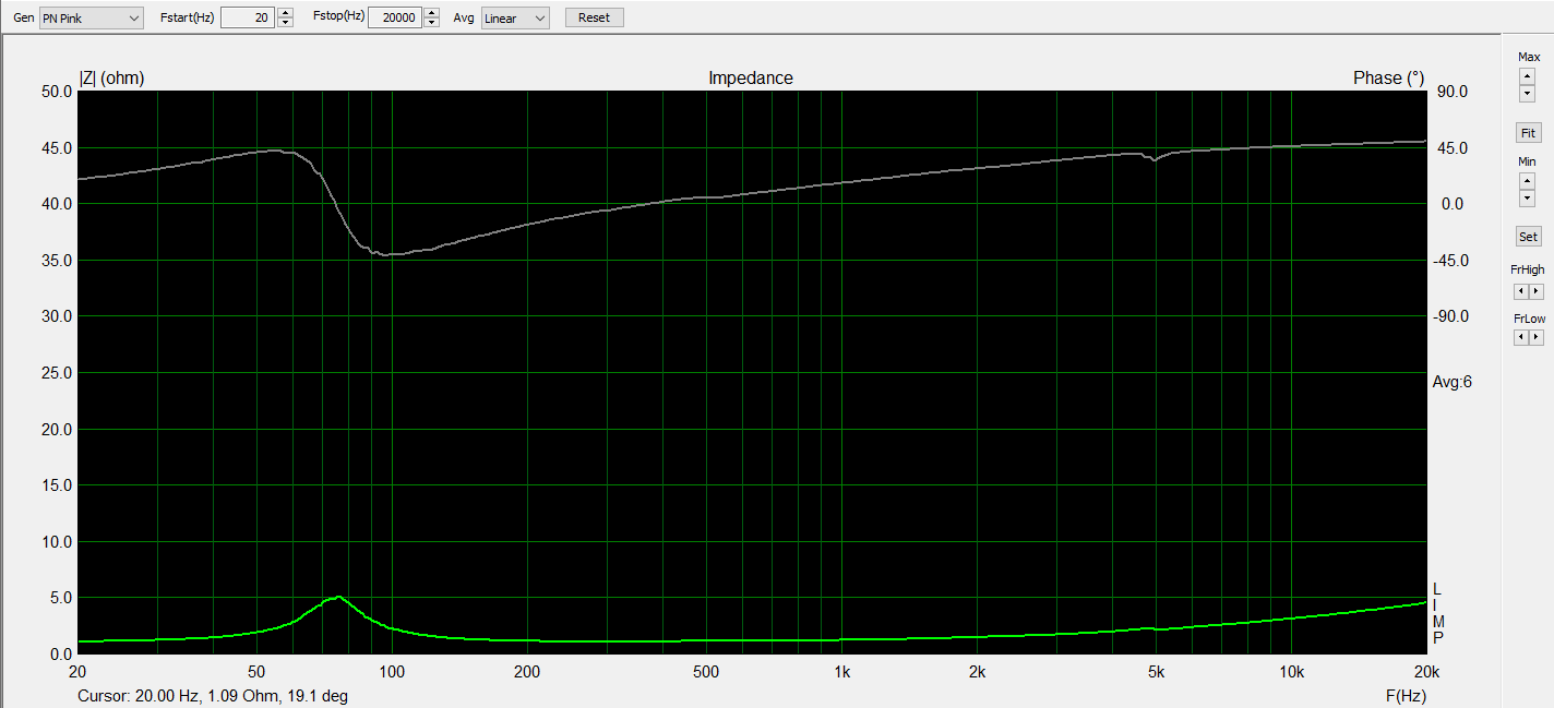

alles opnieuw geinstalleerd, geen kabel compensatie ingesteld. Dit is het resultaat... eerder dacht ik dat de piek op de verkeerde plek zit echter zit de woofer in een gesloten kastje en is een piek op die frequentie niet raar toch ?
wel klopt de schaal gewoon niet toch, ding kan toch niet ineens 1 ohm zijn geworden....

ARTA is net zo goed, dan wel niet beter dan CLIO.
Gebruik het al jaren professioneel, nooit problemen mee
Zoals ik al zei, probeer eerst een wat referenties te meten met LIMP.
Hiervan is de meest simpele een weerstand.
Als die waarde correcte is, weet je dat impedantie ook goed is.

Das iig niet goed...
2 ohm weerstand:
spoel met rdc 0.210:

Nooby schreef:Das iig niet goed...
2 ohm weerstand:
Voor de spoel gaat het uiteindelijk om de inductie.
Daar is ergens een knopje voor in LIMP ;)
Maar die 2 ohm moet toch echt wel rond de 2 ohm zijn
Als hij dat niet is, dan staat je je referentie weerstand bij setup instellingen niet goed (of evt recht of links)

dat levert ook niets op. een 33 ohm weerstand meet 20.28 en als ik m op right zet meet hij keurig 5.28. reference resistor staat op 15 ohm, dit is conform handleiding en heeft altijd gewerkt

als ik nou de 33ohm weerstand meet, de referentieweerstand zo tweak tot hij netjes 33ohm meet en dan een meting aan een speaker doe, is het dan betrouwbaar ? :hide:
Berichten: 14374
Re: Douwe's frankenstein set. Center en rears
Berichtdoor dre » wo 08 jan 2020, 18:24
Daar lijkt het wel op! 8)
Even de meting vergelijken met impedantie meting die bij de driver hoort. :wink:

helaas pindakaas... de tweeter meet nu 25ohm... gemeten imp piek is ook een stuk kleiner dan opgegeven door de fabrikant
Tevens meet een 2 ohm weerstand ook zeker geen 2 ohm...
Toch even wachten tot ik een multimeter in handen heb om de kabels door te meten

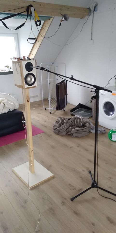

Berichtdoor Douwe84 » di 14 apr 2020, 22:12

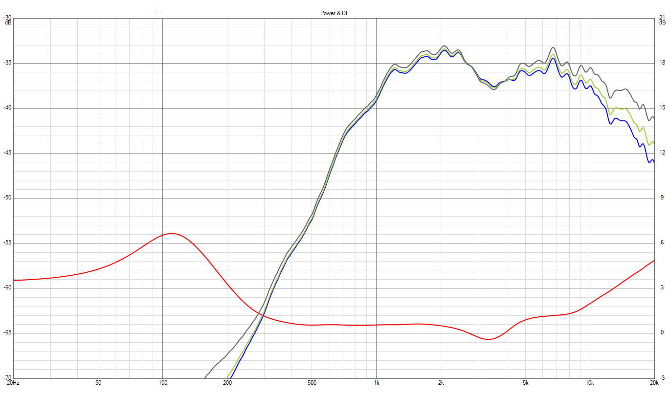

Nu ik een lege zolder ter beschikking heb alles maar weer uitgepakt en metingen opnieuw gedaan, resultaat is nagenoeg hetzelfde met hetgeen hier boven staat. ik ga er dus vanuit dat een en ander klopt.
Even ter controle, de diepe dip op het 2e plaatje geeft aan dat de fase juist zit op de overnamefrequentie, toch ?
en nog een vraag:
Het dal op 3500Hz, wat kan daar de verklaring voor zijn ? nearfield meet ik het niet. Pp een meter wel. een stemmetje zegt dat het niet goed kan zijn maar is dat ook zo ?

Ziet er volgens mij goed uit?

Ja dat vind ik ook maar voor ik materiaal ga bestellen hoop ik van een geleerde in het vak een beetje geruststelling te krijgen :P
Bijvoorbeeld op de erg gelijkende metingen tussen 2 verschillende tweeters, het dal dat op een meter afstand tevoorschijn komt bij beide tweeters (baffle/kast invloeden?) of lijkt het nergens naar en moet er wel iets verkeerd gaan. Er zijn legio compacte speakers waar ik simpele filters zie waar een dergelijk dal niet voorkomt.

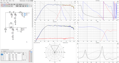

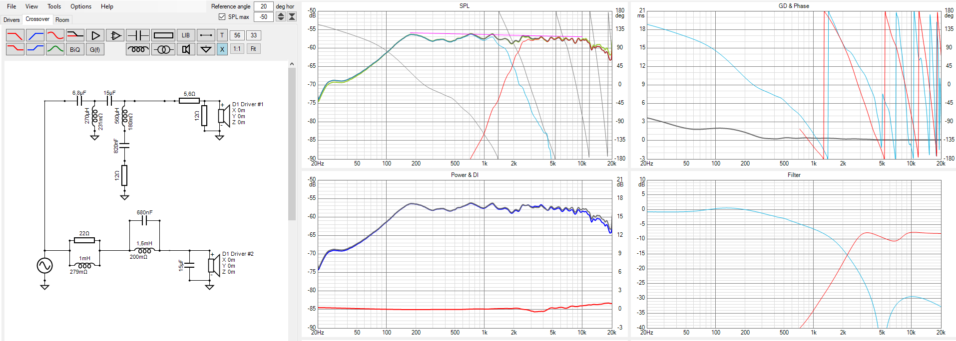

Met dit filter konden er minder dikke spoelen gebruikt worden, notch kon er ook uit. scheelt ook weer in dat kleine kastje. dit maar besteld.

Berichtdoor Douwe84 » za 18 apr 2020, 16:09

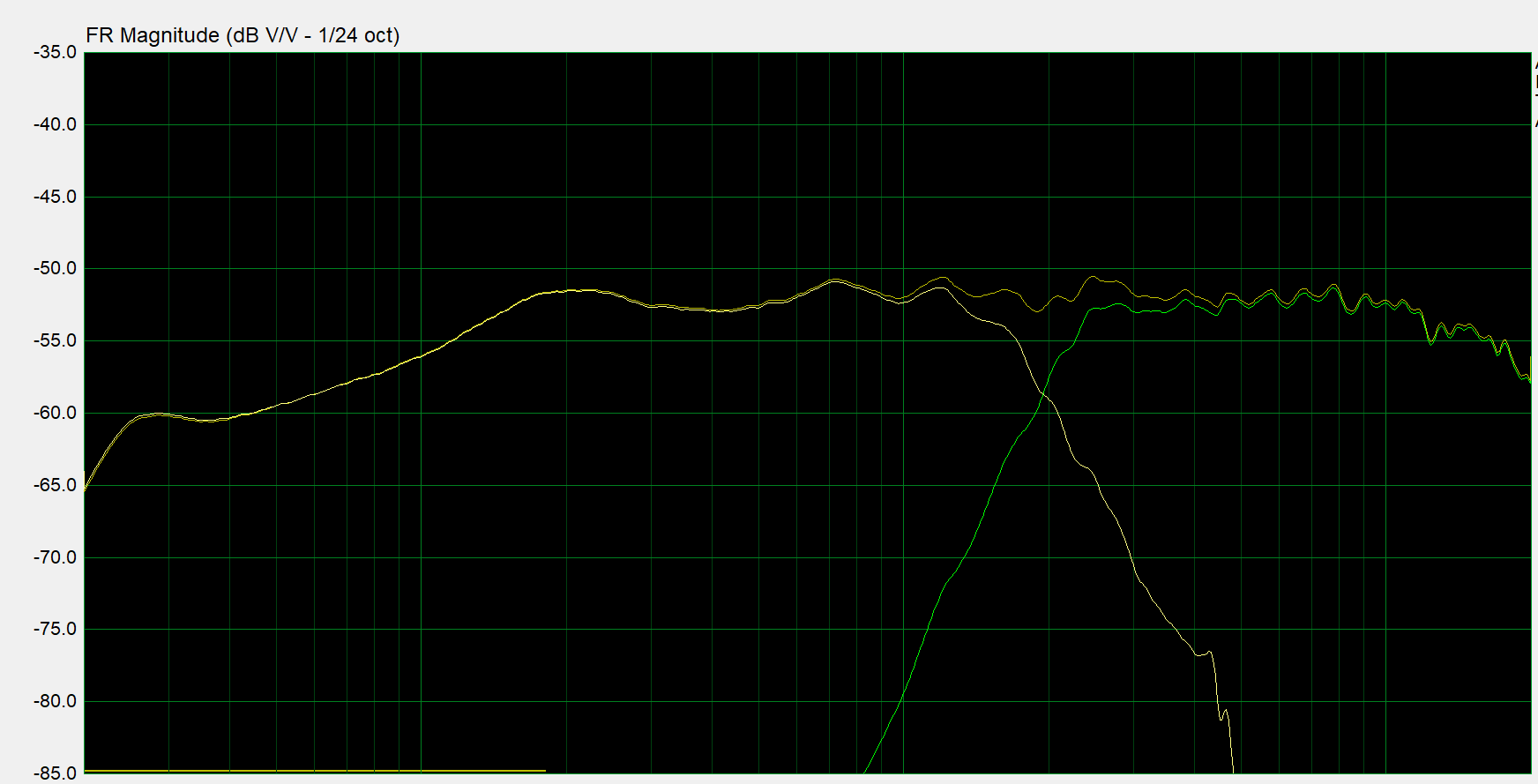

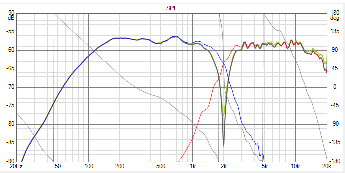

spul is binnen en de eerste metingen zijn gedaan, daar word ik wel blij van. nog wat tweaken en dan de 2e maken denk ik, kan ik mooi wat gaan luisteren.
op 20 graden en een meter gemeten

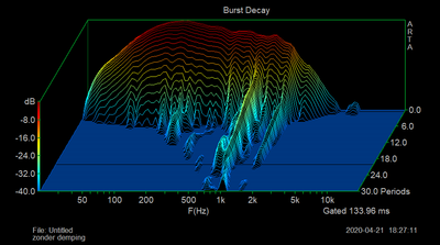

Berichtdoor Douwe84 » ma 20 apr 2020, 15:55

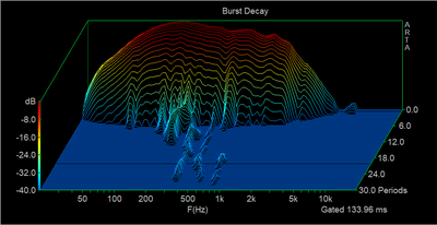

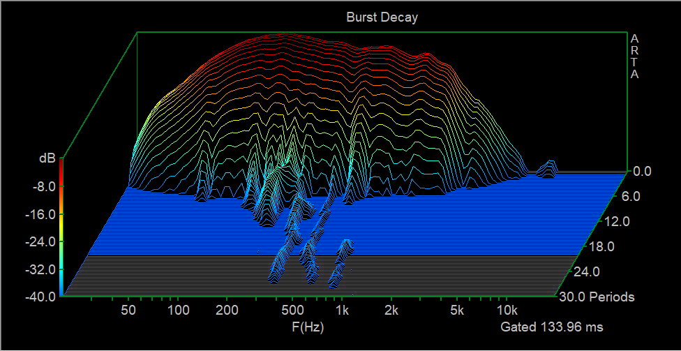

Ik dacht ineens, laat ik eens proberen een burst decay te maken. schaal en gate van Papaleo afgekeken.
Dit is t resultaat, er zit kussenvulling troep in, heb er nog niks mee bedacht verder.
Berichten: 7697
Berichtdoor pappaleo » ma 20 apr 2020, 16:02
Nou, dat is helemaal niet verkeerd. Je vloer is -40dB en je ziet allen maar wat "gruis" tussen 200 en 500Hz. Dat heb ik leren negeren, ik vermoed dat dat toch reflecties/bijgeluiden van buiten je speaker zijn, bijvoorbeeld reflectie tegen je microfoonstandaard.
Problematisch wordt het als je van die lange, langzaam uitstervende bergketens hebt.
Nee, dit is redelijk netjes. Welke afstand tot de microfoon heb je aangehouden?
Douwe84
Berichten: 1885
Locatie: Amersfoort
Berichtdoor Douwe84 » ma 20 apr 2020, 16:29
Ik heb een paar cm (2/3) van de conus gemeten.
Leuk om hier nog wat mee te experimenteren, ik heb 1cm filt en witte sonofill liggen.

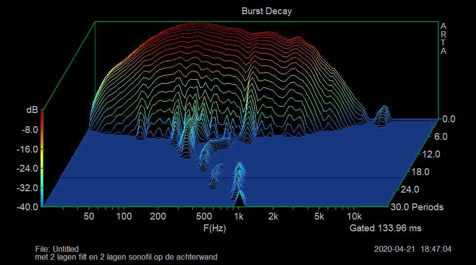

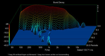

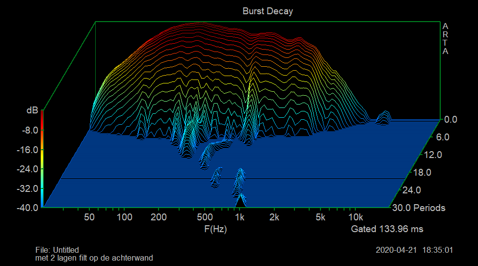

Even wat metingen gedaan,
Het verschil tussen leeg en met is natuurlijk erg groot, het verschil van alles daar na is niet veel. Demping nu enkel los tegen de achterkant gezet, niets op de zij onder en bovenkant.
zonder:
1 laag filt
2 lagen filt
2 lagen filt en 1 laag sonofil
2 lagen filt en 2 lagen sonofil
1 laag filt vertikaal en horizontaal bovenin met kussenvulling
1 laag vertikaal tegen achterwand 1 laag horizontaal boven achter en kussenvulling.png

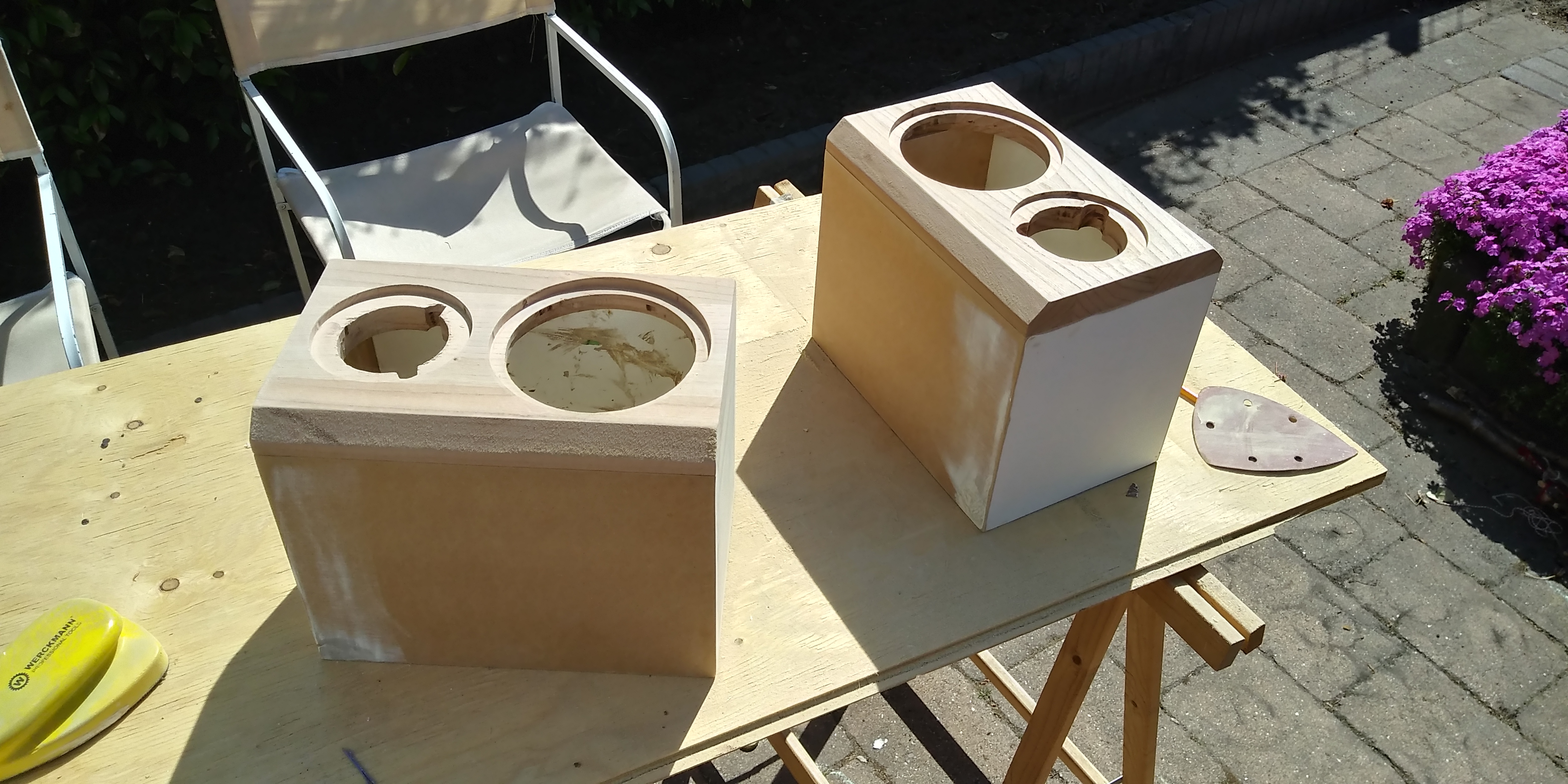

Berichtdoor Douwe84 » zo 26 apr 2020, 13:22
Aangezien het lekker weer is alles geschuurd en de kastjes in de grond.
