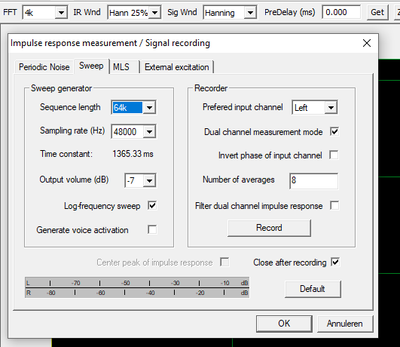

Sorry, misschien is dit inmiddels al gevraagd (ik heb niet elke post van dit topic gelezen).
Hoe meet je precies?
Doet je dit met een dual channel meting oid?

ja, zo:

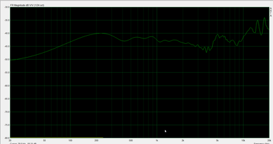

Wat ik zie in de metingen is dat zowel de frequentie curve van de woofer en tweeter sterk afwijken van je eerste simulatie terwijl het filter nagenoeg hetzelfde is.
Er gaat iets fout bij de metingen maar heb helaas geen verstand van Arta.

Nooby schreef:ja, zo:
Ok, en dan loop je versterker ook terug geluidskaart in neem ik aan?

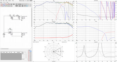

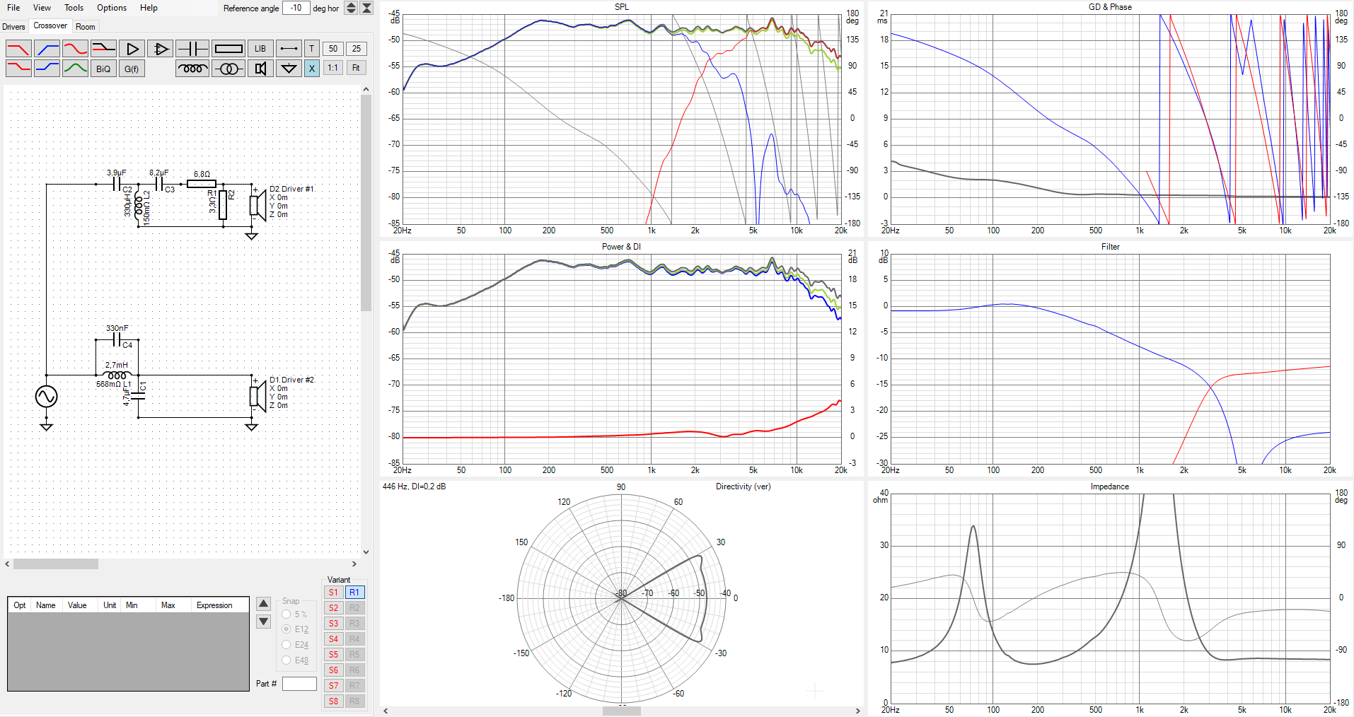

opnieuw gemeten en nu dit:

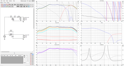

Sim dit:

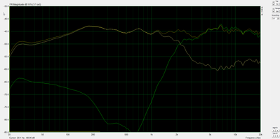

maar ik meet dit:

Het is belangrijk dat je de phase goed hebt.
Heb je beide units gemeten met de mic op dezelfde plaats?
Ik meet het altijd na en importeer die meting terug in het programma en vogel dan net zolang tot de curve wel klopt.
Ergens gaat het mis en je moet uitzoeken wat.
Je kunt ook woofer en tweeter apart meten met filter en terug importeren en controleren.
Laat de volgende keer ook de andere graphs zien van de units.

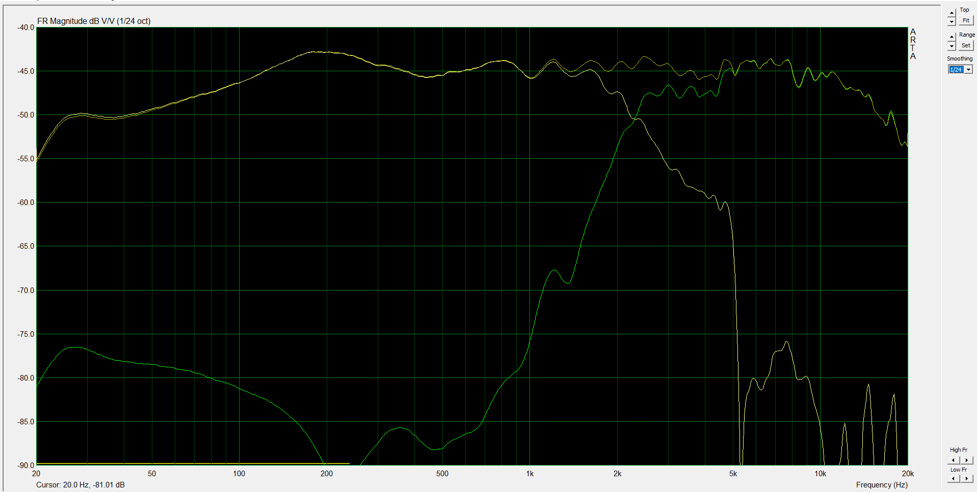

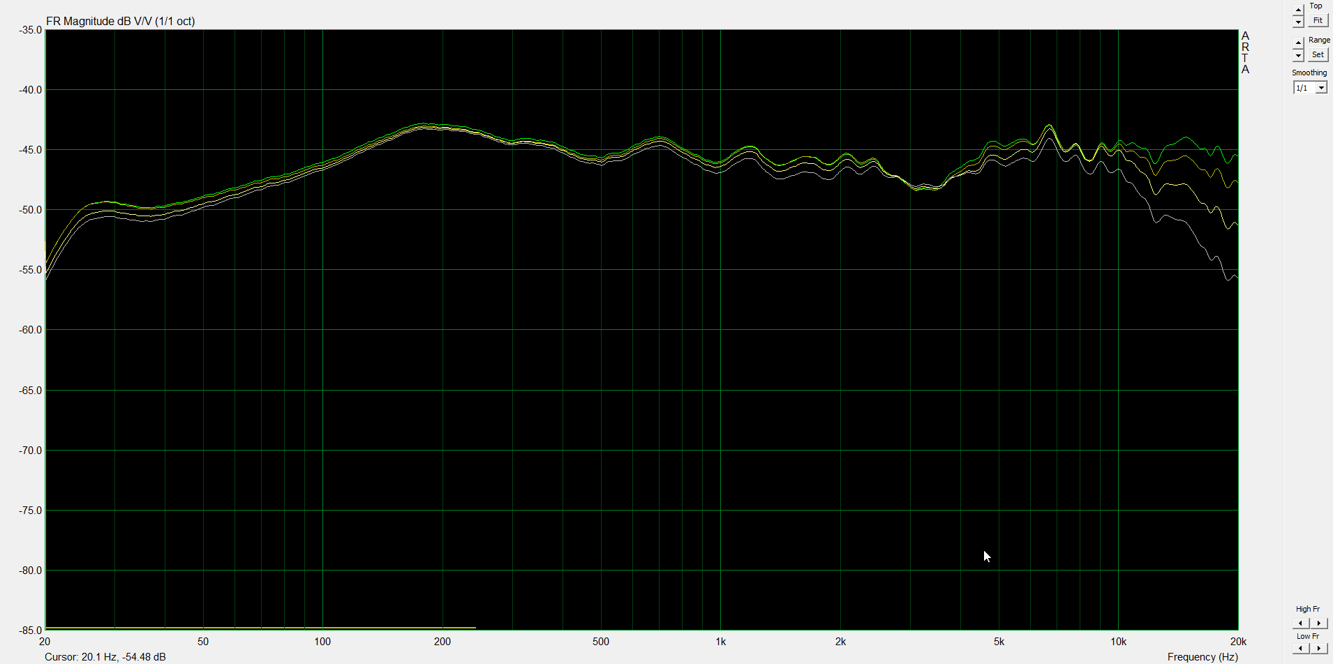

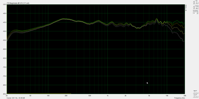

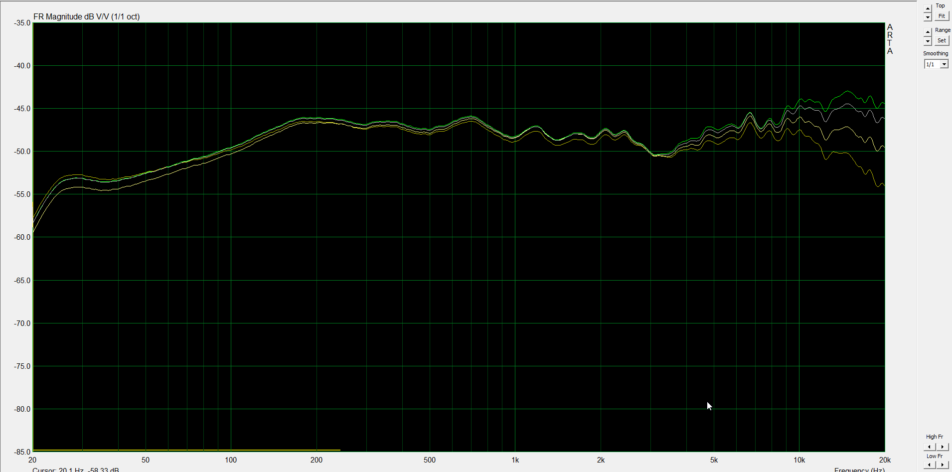

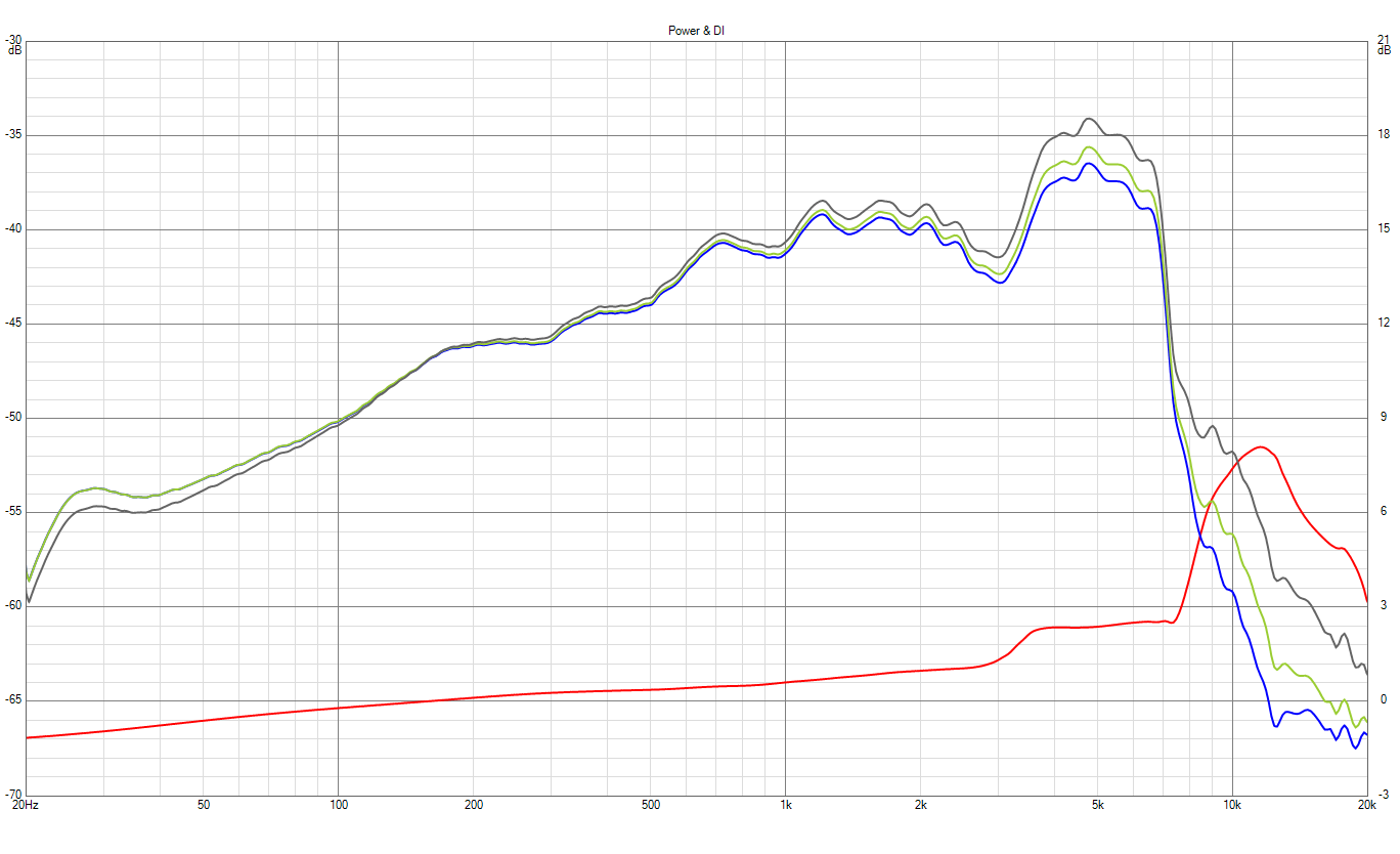

Nou, een hoop gevloek door falende computer en vastlopend arta verder heb ik dit.
Woofer en tweeter gemeten op 0, 10, 20, 30 graden. hierbij de microfoon verplaatst en steeds afstand en hoek nagemeten.

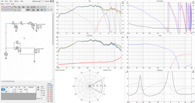

Ik heb het eerst gesimde filter gemeten, daar zat een aardige bult op de 3khz. die zat niet in de sim.
uiteindelijk heb ik deze sim gemeten, resultaat lijkt niet eens op de sim... die grote afwijking snap ik niet. ik heb de hele tijd de zelfde opstelling gebruikt en consequent de afstand op precies 100cm gezet. ook de hoogte van de microfoon is steeds hetzelfde (tweeter hoogte)
sim:
meting:
One World Concepts
Berichten: 607
Re: Douwe's frankenstein set. Center en rears
Berichtdoor One World Concepts » do 19 dec 2019, 0:42

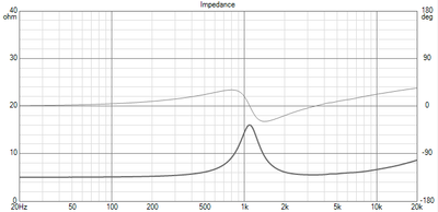

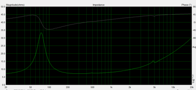

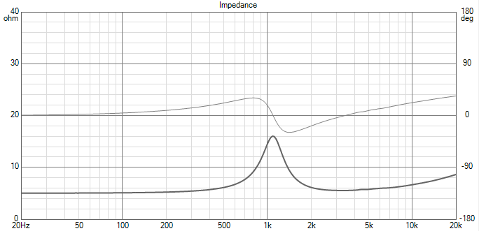

Ik denk dat er iets mis gaat met de impedantie?
Ik zie namelijk dat die bij de tweeter bij hoge frequenties hele vlak is.
Volgens mij loopt de impedantie bij deze tweeter op.
Idem wellicht voor de woofers?

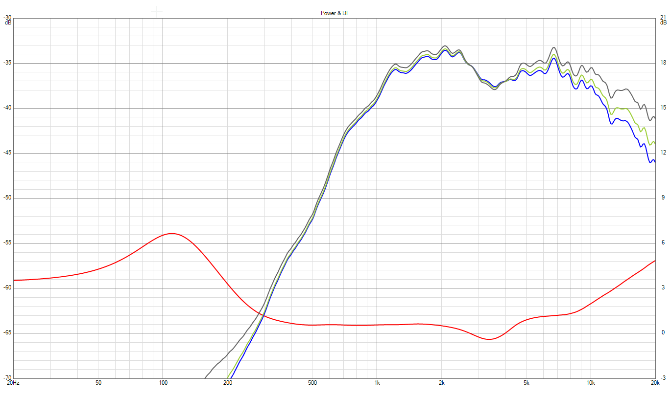

Ik heb beide opnieuw gemeten. De tweeter meet erg laag geloof ik maar kan nu geen screenshot posten want mn pc klapt er weer uit.
tweeter:

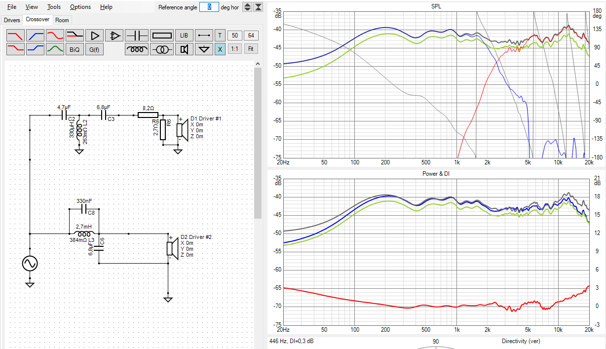

dit er mee gebrouwen, heb ik liggen dus zal ik maken en nameten:
en dat meet dan zo
wat ik dan weer niet snap ik dat de woofer niet goed af lijkt te vallen plus dat de reponse in het hoog overeenkomt met de meting vd woofer

Doe nu eens wat ik in de vorige post voorstelde.
Zet de Mic op 50cm in het center tussen de woofer en tweeter.
Meet beide en maak een simulatie.
Meet de woofer met filter en importeer het en vergelijk de simulatie hetzelfde met de tweeter.
En meet het totaal en importeer die ook.
Ga kijken waar de afwijking zit en begin daar met de impuls response te bekijken en haal het eerste stuk er af.
Als dat niet goed is gedaan heb je een fase probleem in je simulatie.
Door met dat soort zaken te spelen moet uiteindelijk de woofer simulatie over de gemeten situatie liggen.
Verder klopt het rendement niet met je simulatie.
Je zou op een meter kunnen meten met 2,83 volt en op 50cm met 1,41 volt even nameten met een multi meter en zorg dat je een calibratie file hebt voor je mic.
Op deze manier ben je altijd hetzelfde bezig.

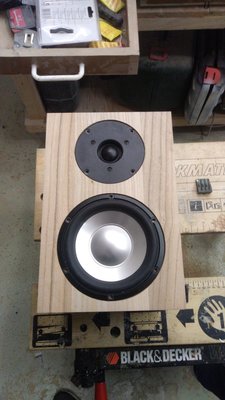

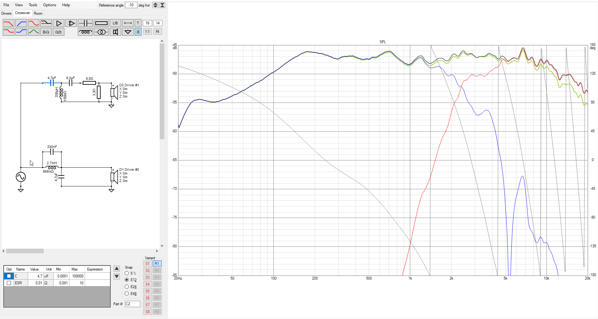

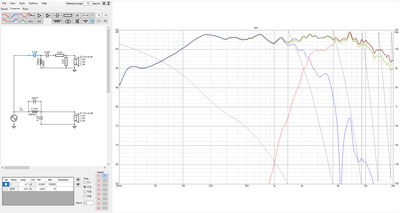

vandaag weer wat tijd gehad. bezig geweest aan de baffle, een verkl**t dus morgen opnieuw. ook het filter opnieuw opgebouwd en gemeten. dat lijkt weer op elkaar.
Ik moet zeggen dat hij zo lekker klinkt. beide zo opbouwen en dan maar even luisteren en nog wat tweaken wellicht.
Sim
Meting op 15 graden gedaan.
Baffle die wel goed genoeg is...

Ik denk dat het filter een stuk beter kan eerlijk gezegd.
Het is een beetje een badkuipje zo.
Waarschijnlijk spoel verkleinen en LRC filter toepassen.
Heb je toevallig de meetfiles ergens staan?
Inmiddels is het topic al zo lang dat ik ze niet meer kan vinden

Ik doel vooral op de dip rond 400-500Hz
Maar dit noem ik een badkuip;
https://en.wikipedia.org/wiki/Bathtub_curve
Hoe dan ook, het moet een stuk netter kunnen :)

Berichtdoor Nooby » vr 27 dec 2019, 21:49
Smoothing even op max gezet, hoe gebryuiken jullie dit ? Ik heb het idee nu een beter beeld van de algemene respons te krijgen.
Is dit iets ? Crossoverpunt niet te hoog ?
One World Concepts
Berichten: 607
Berichtdoor One World Concepts » vr 27 dec 2019, 22:21
Nooby schreef:Smoothing even op max gezet, hoe gebryuiken jullie dit ? Ik heb het idee nu een beter beeld van de algemene respons te krijgen.
Smoothing op 1/24 zetten (dus geen smoothing)
Grafiek op 90dB bekijken en 50dB
