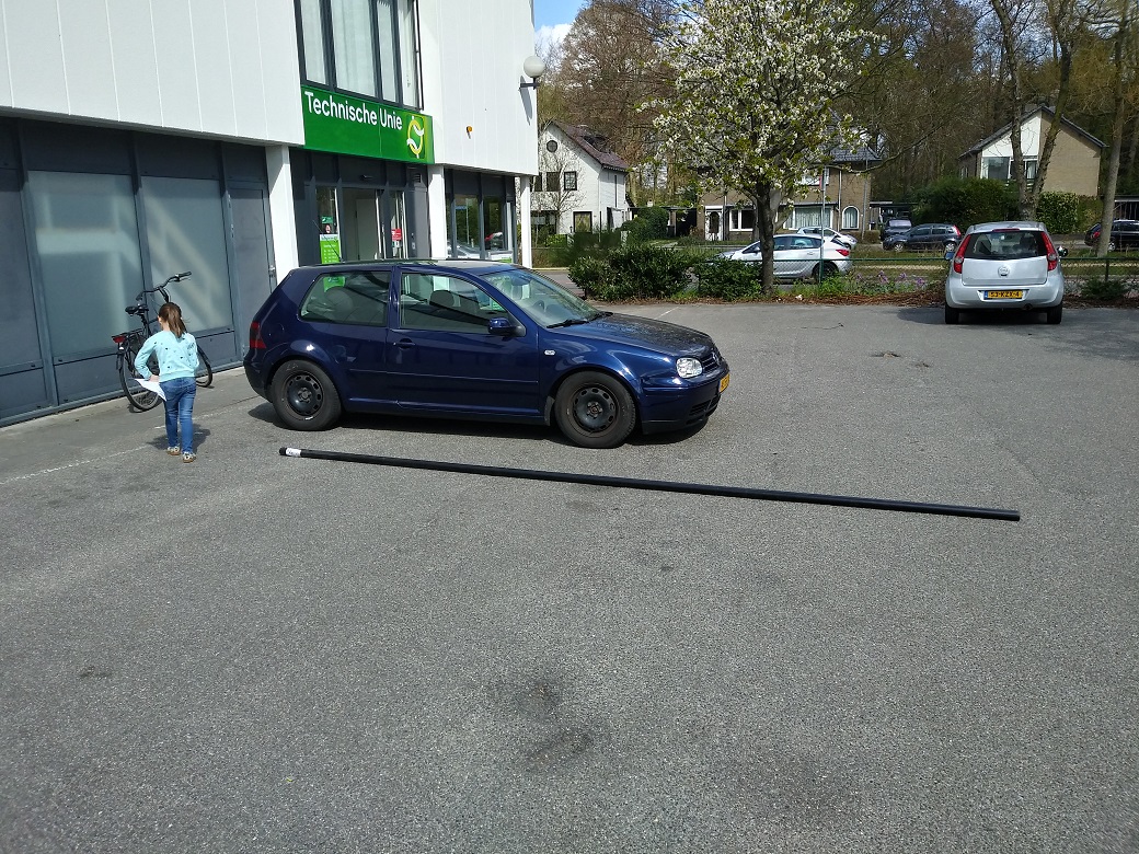

Berichtdoor Nooby » za 13 apr 2019, 14:12
Spullen besteld bij Rumoh, hij kon de coax leveren ondanks dat hij nog niet in zijn assortiment zat, dat zal komende week wel ergens binnen komen.
Net de poort gehaald.

Berichtdoor Kalimba » za 13 apr 2019, 14:31
"net de poort gehaald" :rofl:

Berichtdoor Nooby » za 13 apr 2019, 19:10
Had een zaag mee gelukkig :-"

Berichtdoor Kalimba » ma 15 apr 2019, 0:01
Raampjes open en in de breedte. Dan had je 'm heel thuis gehad :P

Berichtdoor Nooby » ma 15 apr 2019, 12:17
wel in de lengte hoop ik ? :P
