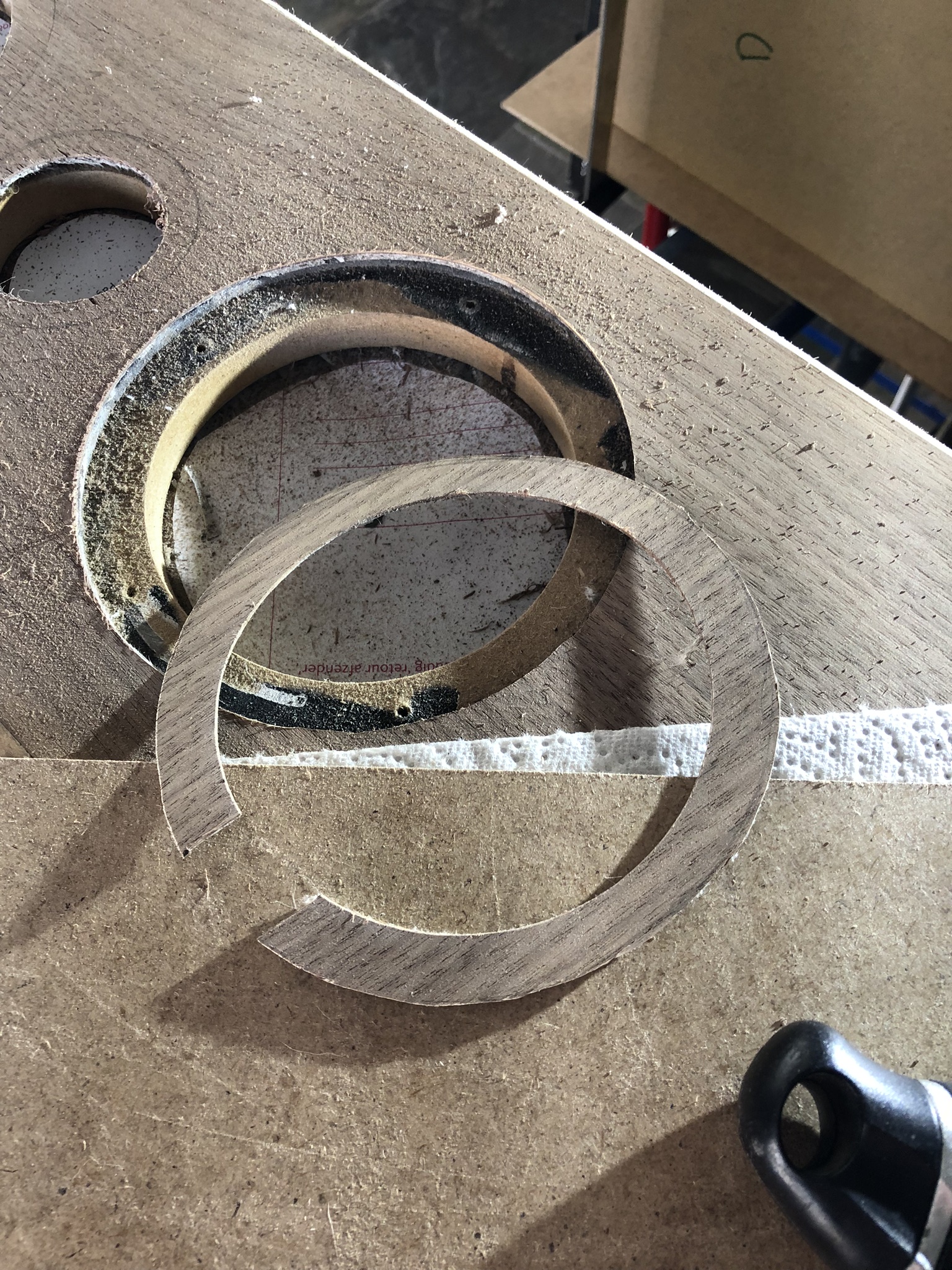

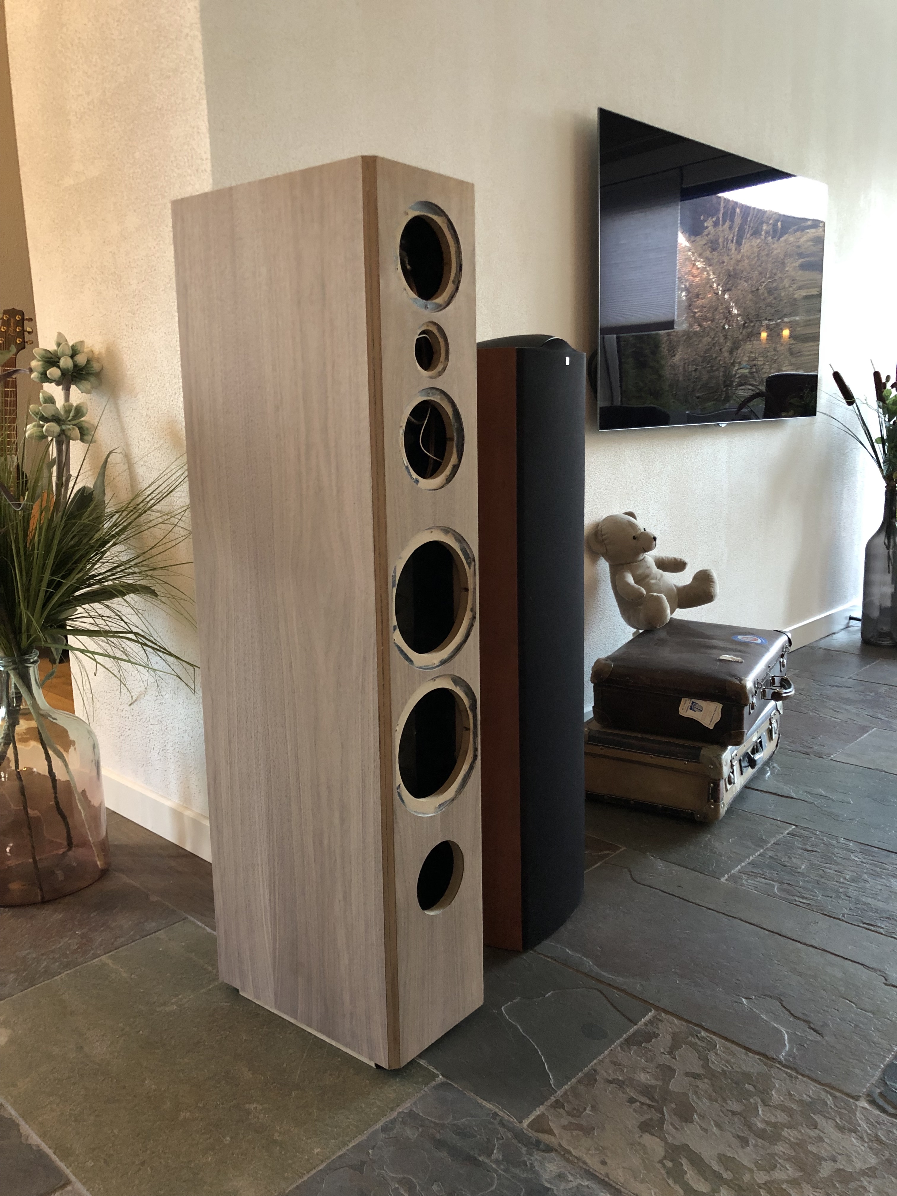

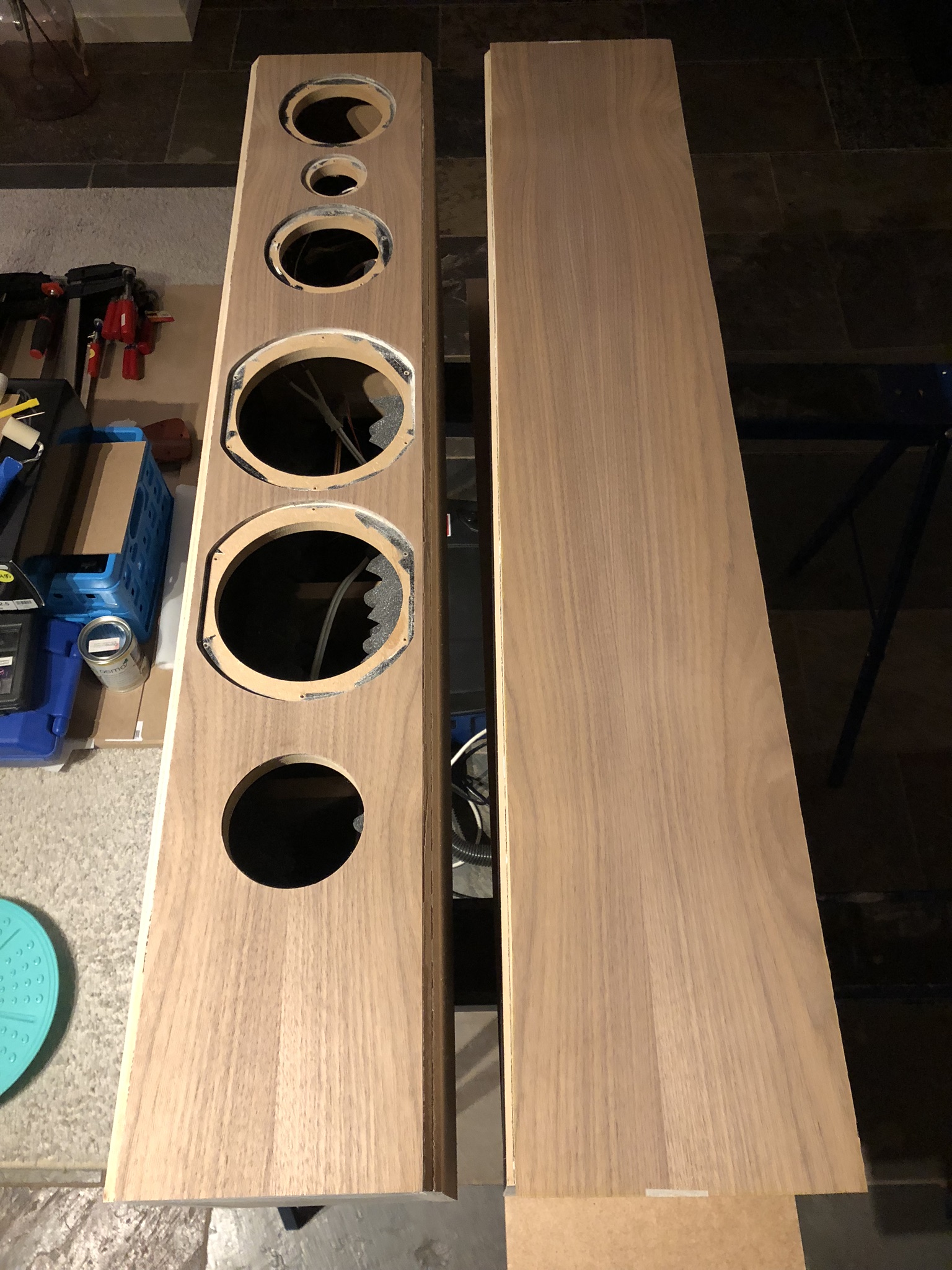

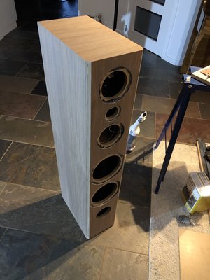

Hier liggen ze beiden op de operatietafel met hun eerste laagje fineer erop:

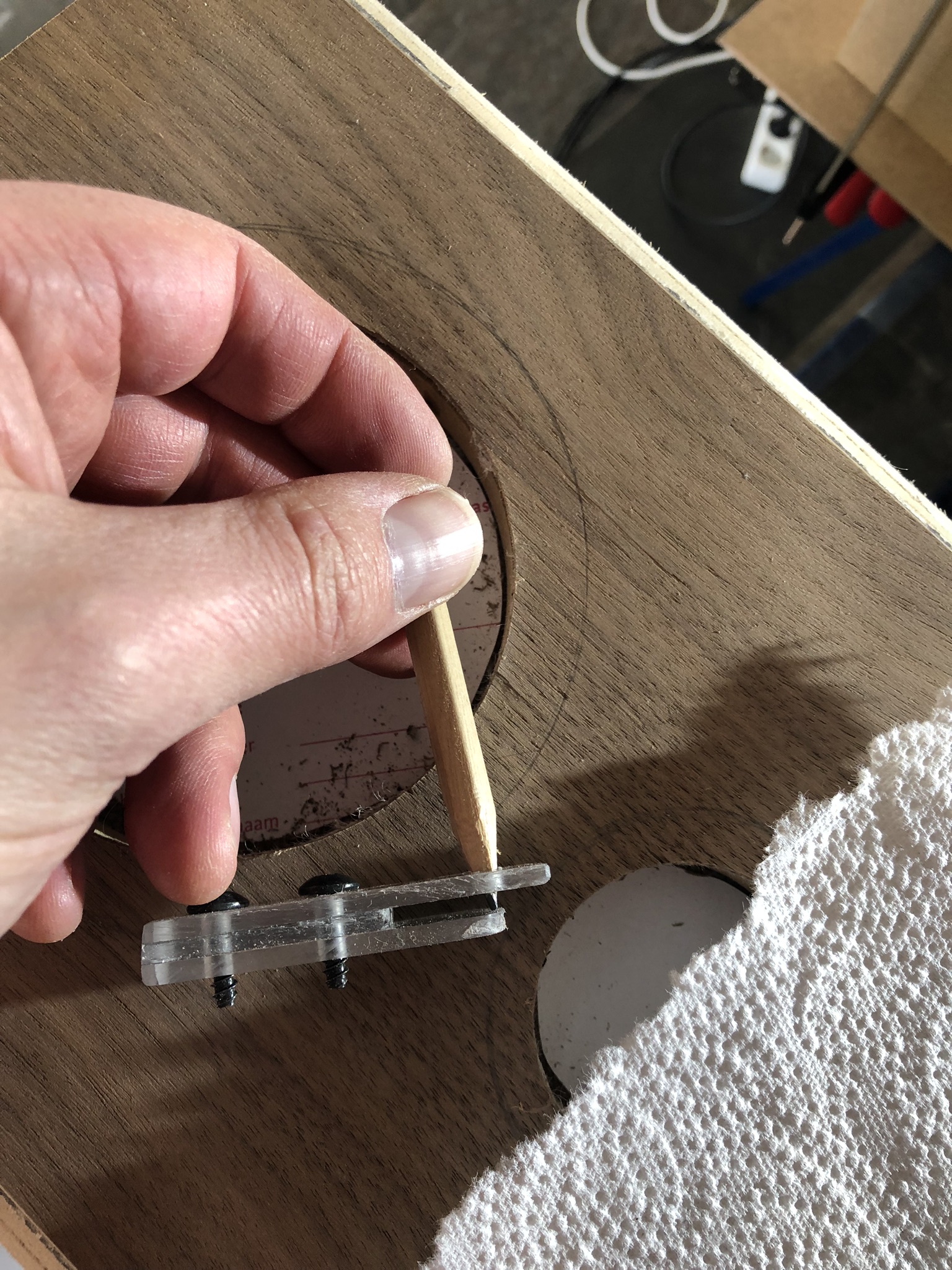

Ik was begonnen met de voorkant, omdat ik daar het meest tegenop zag. Uiteindelijk had ik een manier bedacht om de te maken gaten met redelijke accuraatheid uit te tekenen. Hiervoor heb ik een heel eenvoudig tooltje in elkaar gestoken van wat reststukken plexiglas (met spiegellaag, zeer irrelevant voor de werking):
Daarna was het een kwestie van secuur snijden. Eerst telkens een grove indicatie tot waar het zeker veilig zou zijn en daarna aftekenen met de tool, en dan secuur werken:
Omdat je niet in een keer met het mes door het fineer komt (en als je het wel probeert dan gaat 't, maar het zal ook gaan afsplinteren) heb ik de laatste milimeter(s) met de dremel en fijn schuurpapier gedaan.
Uiteindelijk koste dit me de hele zaterdag, voor 1 speaker:

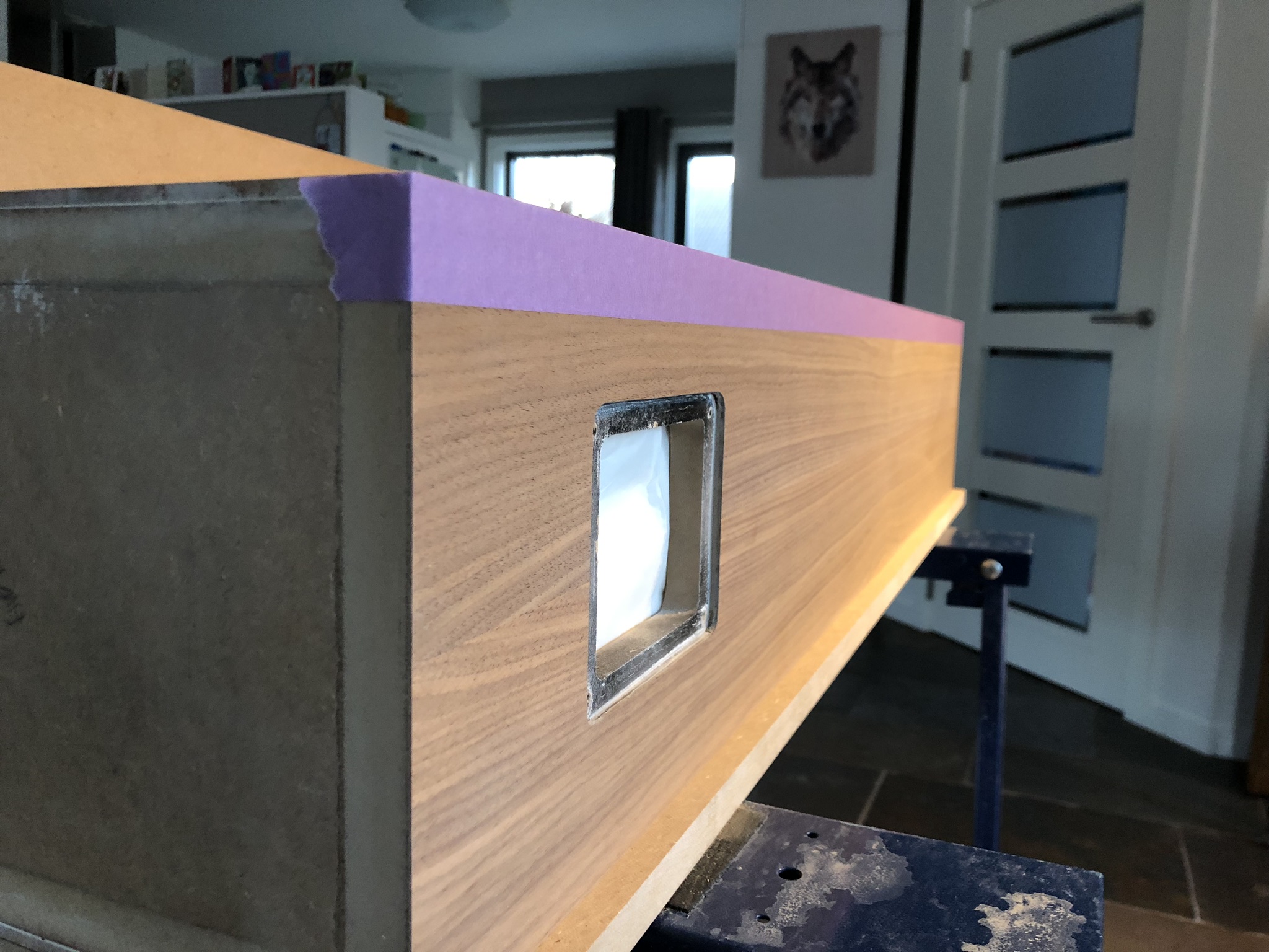

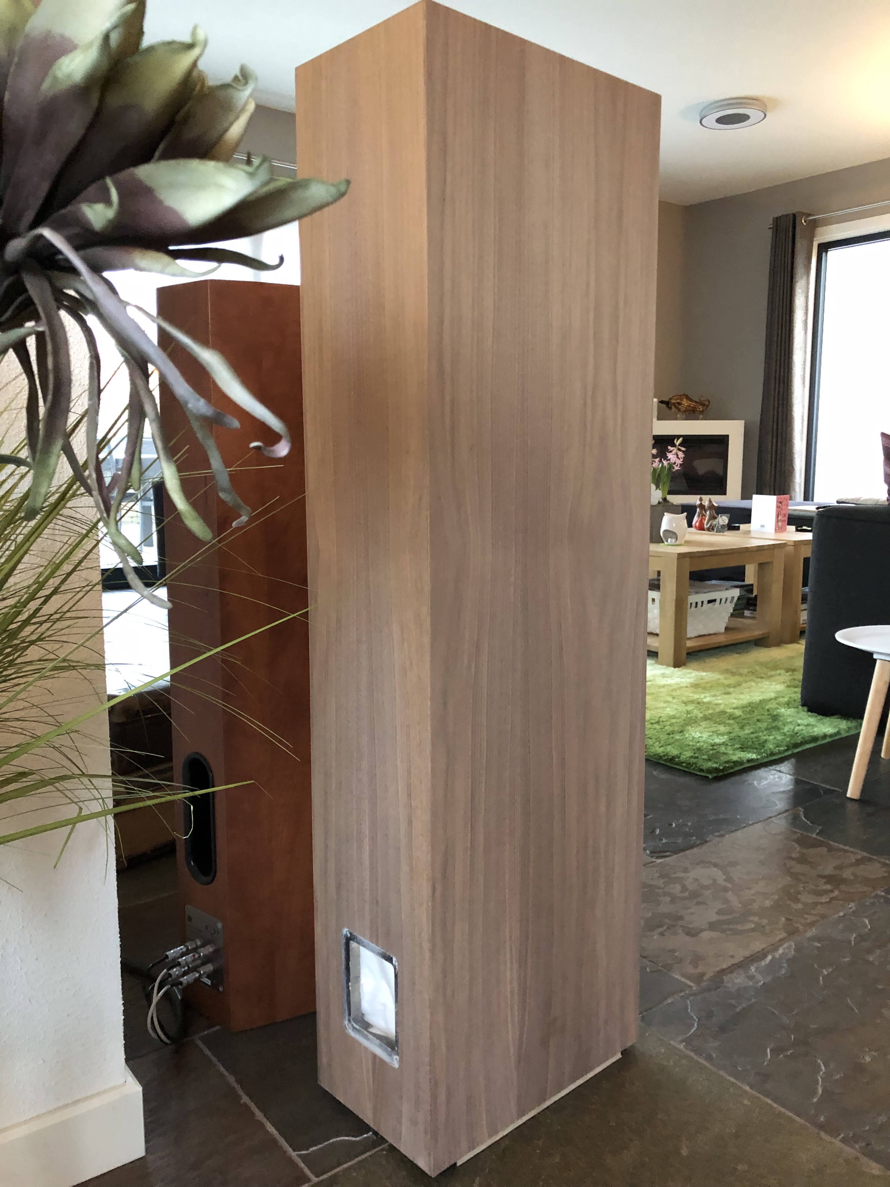

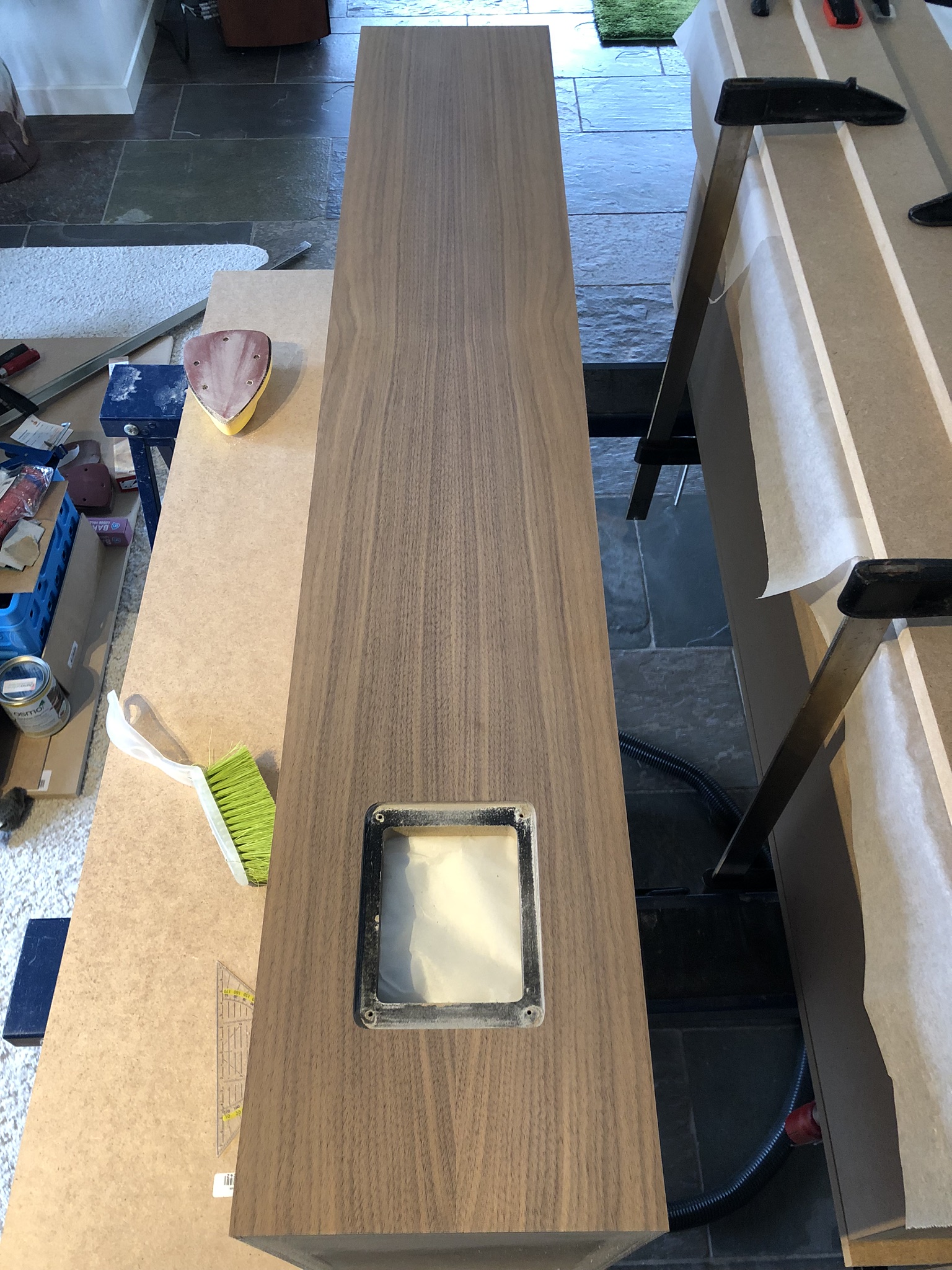

Daarna is de achterkant aan de beurt. De terminaluitsparing krijgt dezelfde behandeling:

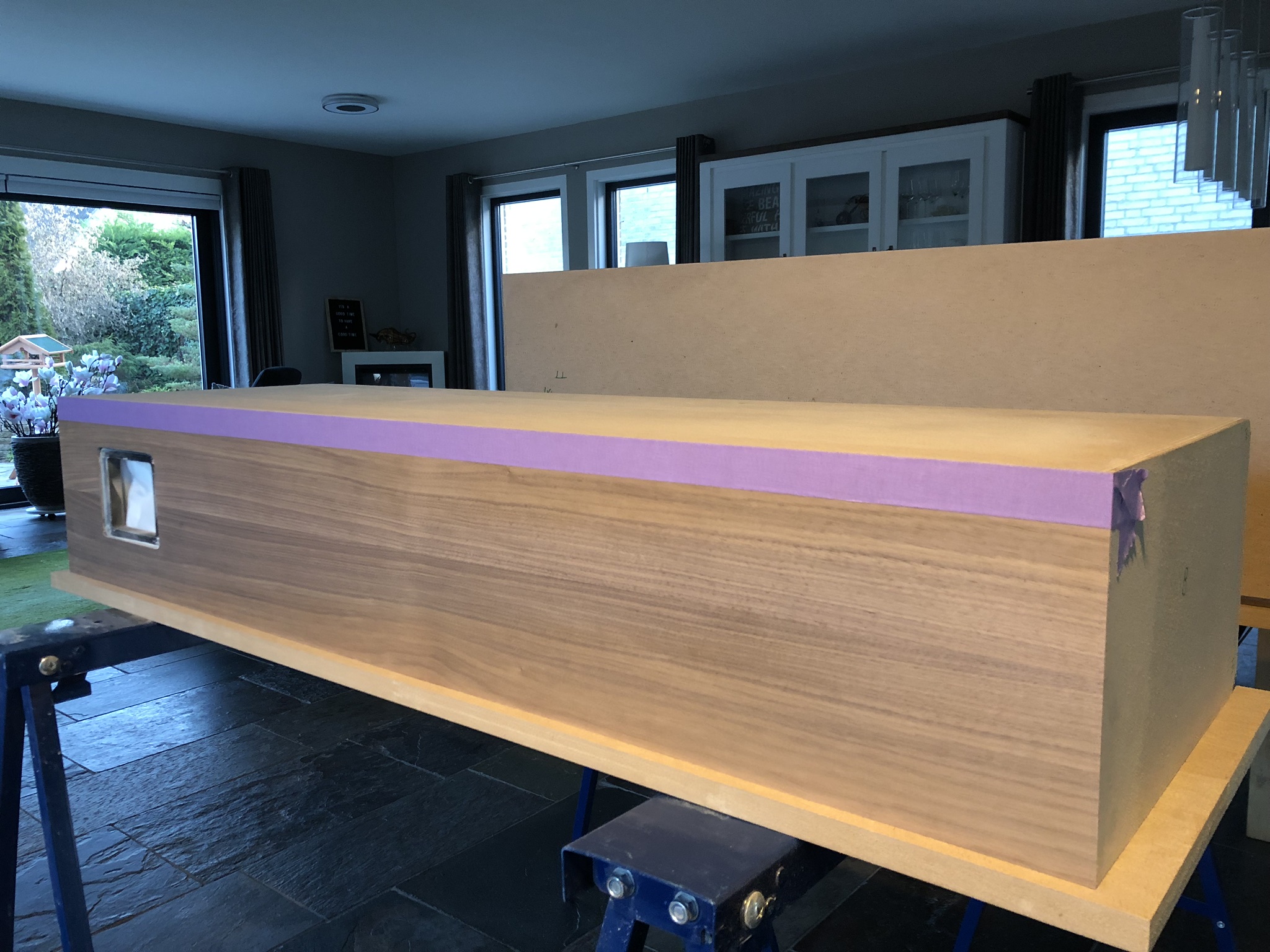

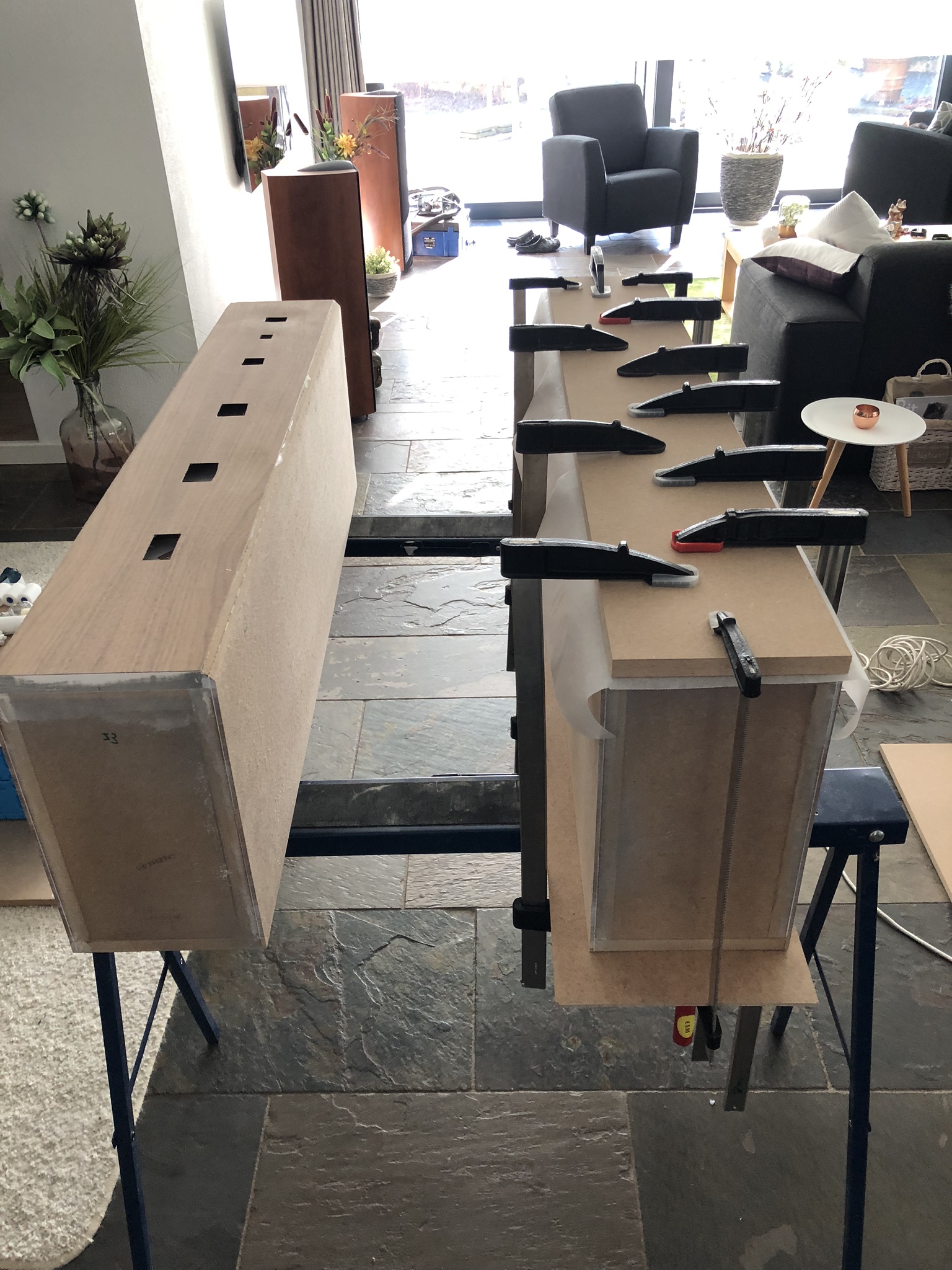

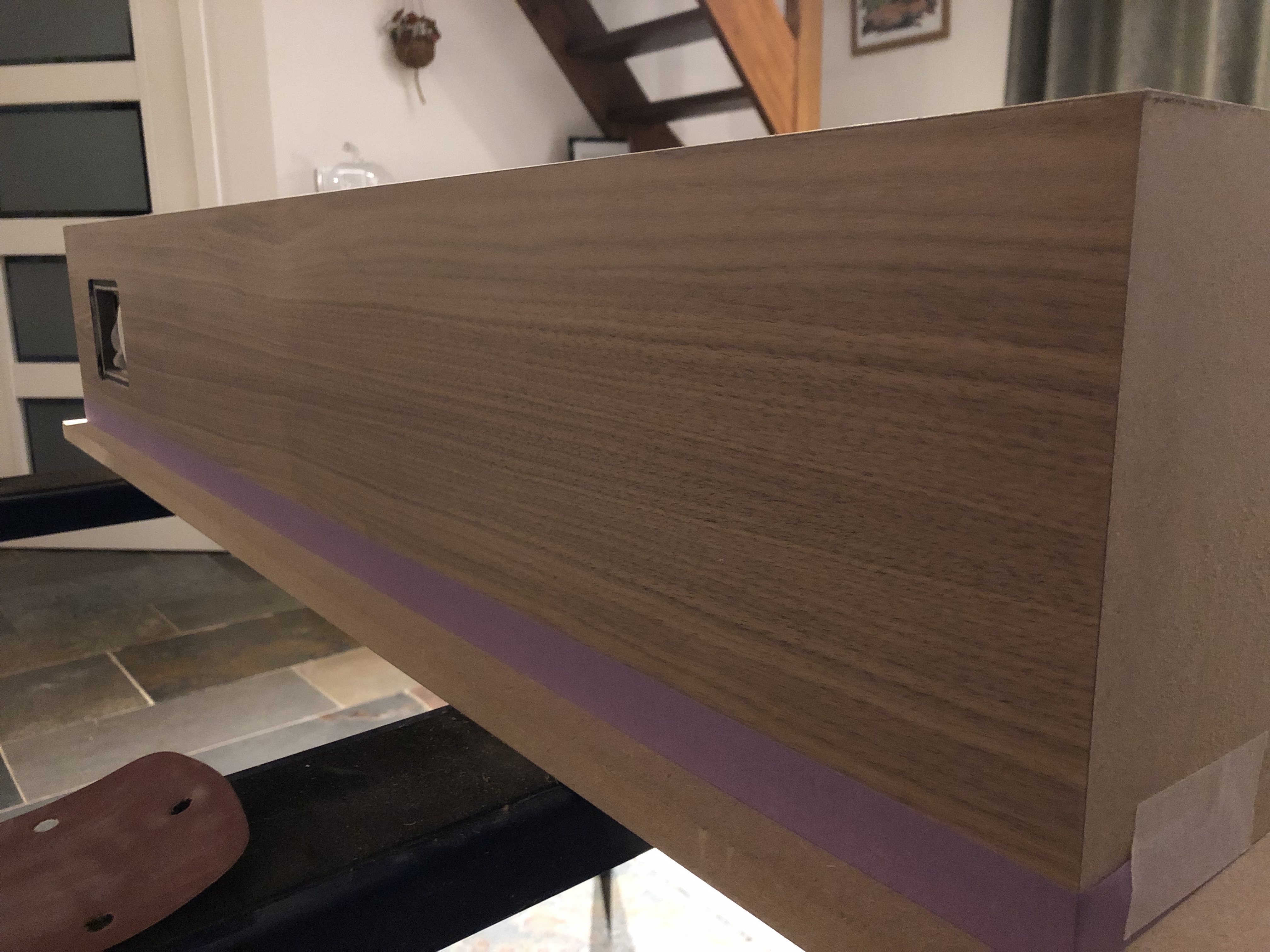

Vervolgens de grote lap (110 x 34 cm) fineer op de zijkant. Bang voor uitdruppende lijm en voorbereid op het bijwerken met schuurpapier een zeer speciaal rolletje van de plank getrokken - originele Action afplaktape voor gevoelige ondergronden.
Daarna het lijmen. Insmeren en netjes verspreiden. Omdat ik merk dat ik telkens toch weer erg lang bezig ben met het nastrijken pak ik na het plaatsen van de fineerplaat de strijkbout. Samen met wat bakpapier en dan gaat het al snel heel lekker ruiken (warm hout
). Daarna het maximale aantal lijmklemmen erop:
Vervolgens weer zo secuur mogelijk snijden en daarna bijschuren:

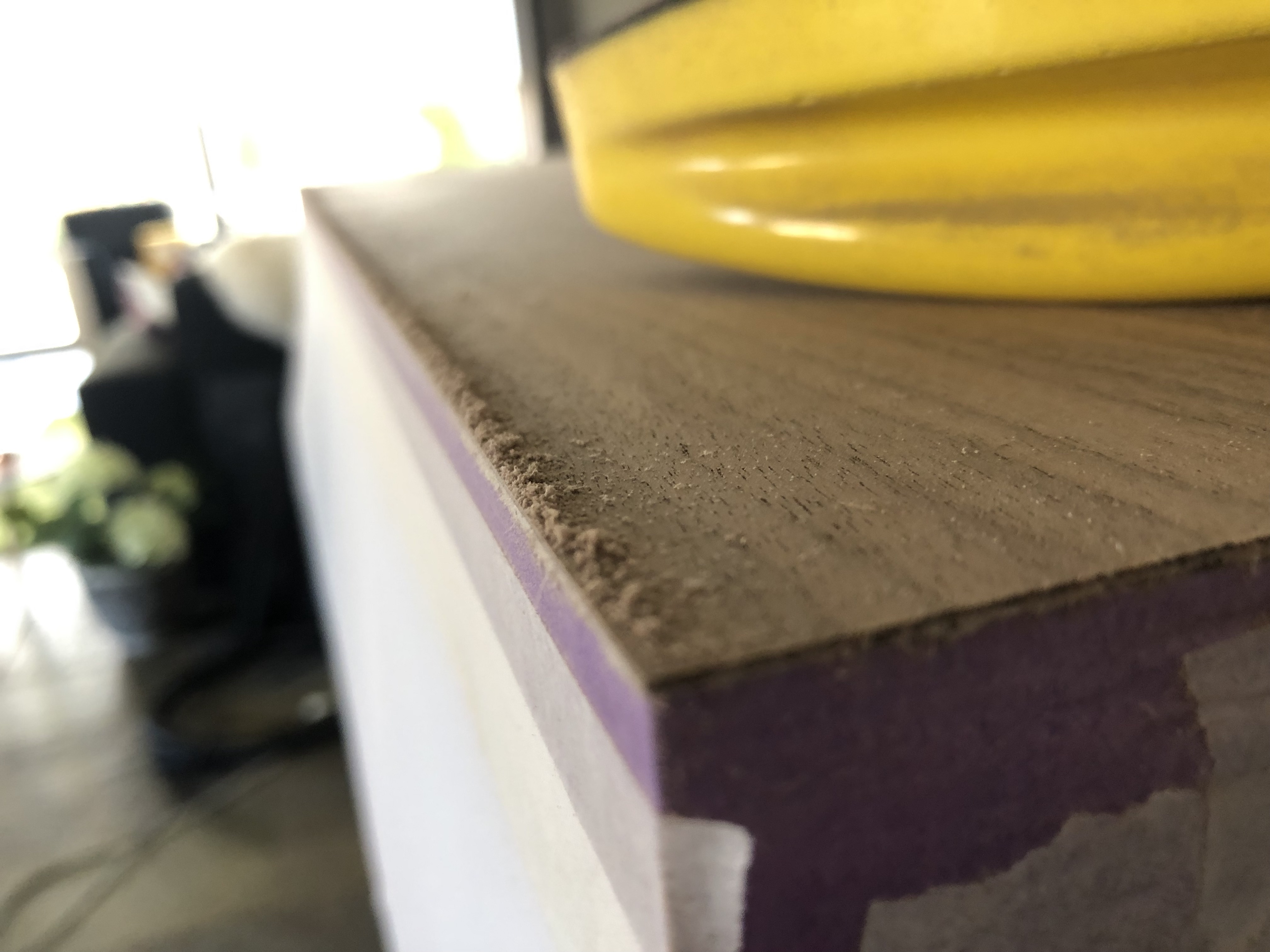

Je ziet op deze foto nu ook duidelijk waar ik zelf een beetje van schrok: een donkere strook ter indicatie waar ik heb geschuurd. Niet dat ik daar per sé een indicatie van over wilde halen. Ik vermoed dat het puur komt doordat de structuur van het fineer is veranderd van grof naar wat fijner vanwege de lokale grit 600 behandeling.
Nu ben ik nog heel benieuwd of dit zichtbaar is nadat er twee laagjes Osmo hardwax over heen gaan - aangezien ik hierbij sowieso een structuurverandering verwacht. Wellicht dat iemand daar al een antwoord op heeft? Als proef heb ik ook alvast een tweetal restrondjes fineer voor de helft met p600 geschuurd zodat ik het daarop kan previewen.
- Henkjan
- Berichten: 33830
Re: Vifa Column (mk II) - uitgestelde bouw
goed bezig!
complimenten voor het handwerk met de gaten
Ondanks de tegenslagen gaat het de goede kant op. Ben benieuwd naar het resultaat.
Bij mijn reference monitor restauratie heb ik hetzelfde probleem gehad met de houtlijm methode. Als er verf(resten) of plamuur op zit dan is dat beter te doen met Bison Tix. Alleen kun je niet schuiven met Tix. Mijn voorkeur gaat dan ook uit naar de houtlijm methode en heb daar al veel mee gedaan.
Mooie manier voor de luidspreker gaten. Werkt dat goed om ze mooi rond te krijgen? Ik plak de plekken af met schildertape om scheuren/ afbreken te voorkomen en snij het grof uit met een nieuw Stanley mes. Dan veel schuren totdat ze perfect rond zijn.
Succes met de bouw en ik ga je topic volgen!

ziet er erg goed uit...ik weet wat het is met fineren....ik heb er al meerdere zo gemaakt.
Maar oefening baart kunst.
Dat kleurverschil is aan de achterkant...niet te druk om maken...de voorkant ziet er heel goed uit en daar kijk je de hele dag naar

Duidelijk geval van fingerspitzengefühl, met die dremel.

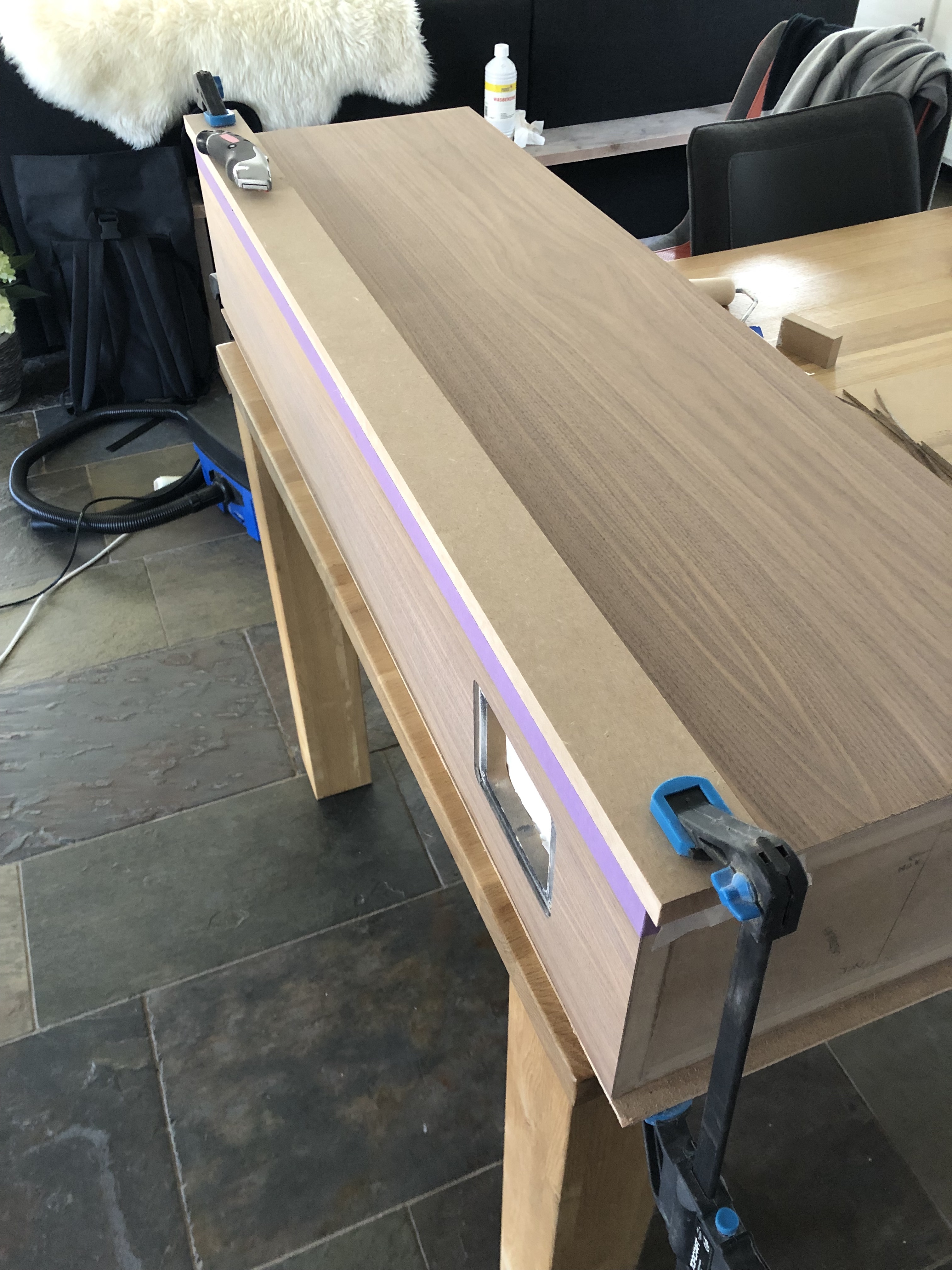

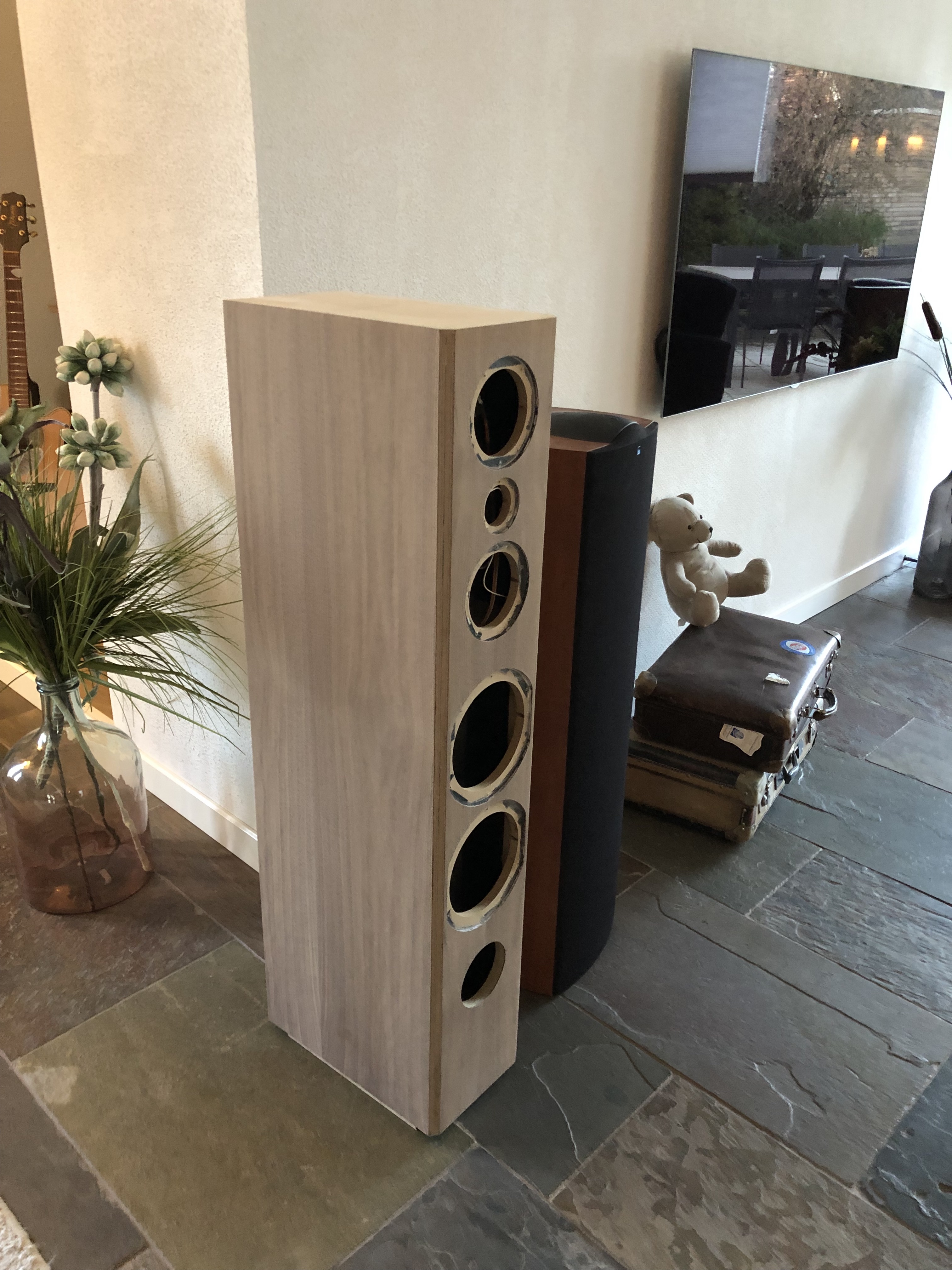

De volgende speaker in de steigers:
En de andere dan maar even op de eetkamertafel:

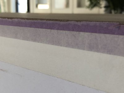

Die kreeg daar de bijwerkprocedure.
Ik ga daarbij nét door de tape heen, dan weet ik dat ik ver genoeg ben gegaan.
Uiteindelijk ook maar even een onderkantje gefabriceerd van 12mm MDF, omdat ik die iets naar binnen heb laten vallen heb ik een beetje houvast om de speaker goed op te tillen.
Daarnaast eventjes op z'n toekomstige plaats neergezet, mooi om te zien hoe de toch al wel forse Kef Q7's in het niet vallen bij deze jongens.
Het begint er al als een echte speaker uit te zien, en er komt nog een verrassing aan - als 't lukt.

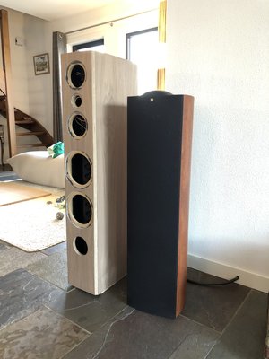

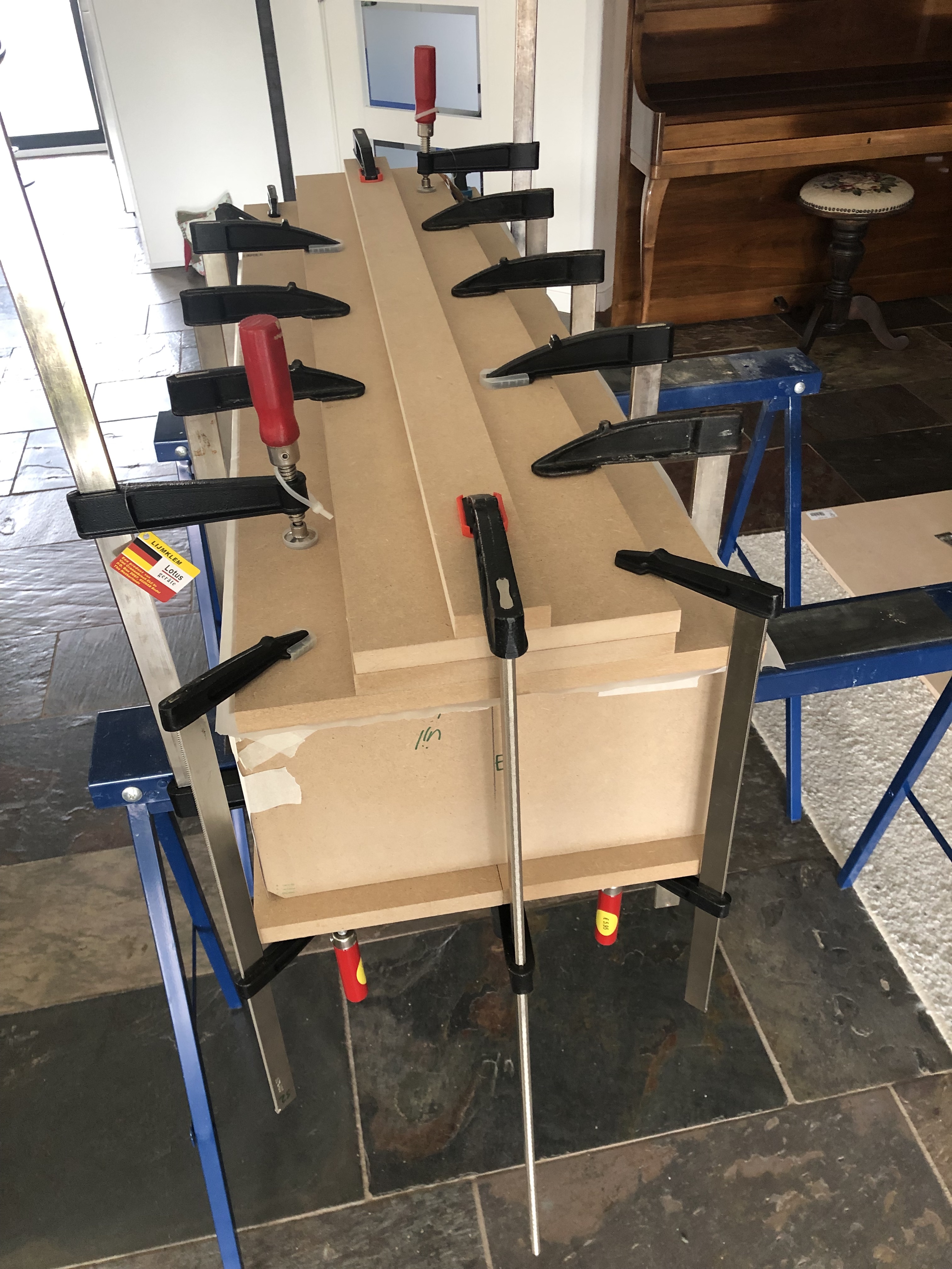

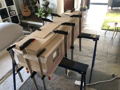

Deze week ben ik verder gegaan met de laatste grote stukken fineer:
Daarna moesten de bovenkantjes. Daarbij twee problemen:
1: Heb ze destijds eigenlijk te klein gesneden - zeker na de 4mm zijkanten die erbij kwamen was er nagenoeg geen overlap meer.
2: Geen lijmklemmen van meer dan 1 meter lang.
Na veel passen en meten had ik 1 van de bovenkantjes die toch zou kunnen passen, de ander moest van mijn reststukje fineer komen (net wat groter dan 1 bovenkant). Gelukkig liep de nerf wel in de juiste richting.
Voor het klemprobleem had ik al wel wat spanbanden ingekocht, maar gezien er 0 ruimte was voor verschuiven van het fineer heb ik de voorgeschreven strijkboutmethode gebruikt: beide zijden insmeren, half uur laten drogen en dan de bout erop.
Daarna toch nog maar een beetje druk uitoefenen, ca. 20 kg bijeengesprokkeld:
En na bijwerken:
Nummer twee staat momenteel nog met de stapel uit te harden, waarschijnlijk vanavond bijsnijden en afwerken.
En na bijwerken:

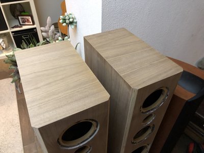

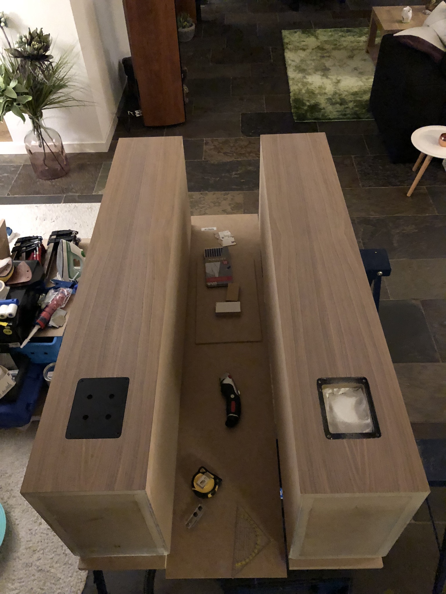

Zo gezegd, zo gedaan. Nu zijn ze met z'n tweetjes.
Ik moet nog een opstelling verzinnen om de schuine kanten strak af te werken, er zitten wat kleine afwijkingen in - voornamelijk aan de uiteinden.
Vooralsnog heb ik twee opties bedacht:
- Bovenfrees met 45 graden freesje.
Voordeel hiervan is dat het een simpele oplossing is, een keer de frees op diepte instellen en de 4 zijkanten (2 speakers) gelijk frezen. Nadelen die ik kan bedenken zijn: splinteren van het fineer (acht ik niet heel waarschijnlijk) en krassen van de freeszool (acht ik wel waarschijnlijk). Omdat ik de maximale diepte van de freesbit nodig heb kan ik er niet nog een dun plankje onderleggen. Enige wat ik daarop nog kan bedenken is de speaker aftapen.
- Schuren met geleiding
Twee MDF planken op 45 graden afschuinen en deze op de zij/voorkanten van de speaker vastzetten met lijmklemmen. Het voordeel hiervan is dat ik niet hoef te frezen, dus geen kans op krassen van de freeszool. Nadeel is dat het waarschijnlijk wel wat arbeidsintensiever gaat zijn.
Oké,je had beter eerst de hoeken kunnen doen en daar de laag van de baffle overheen....
Dan kijk je niet op de kopkanten van het fineer.
Heb je geen cirkelzaag met geleider?

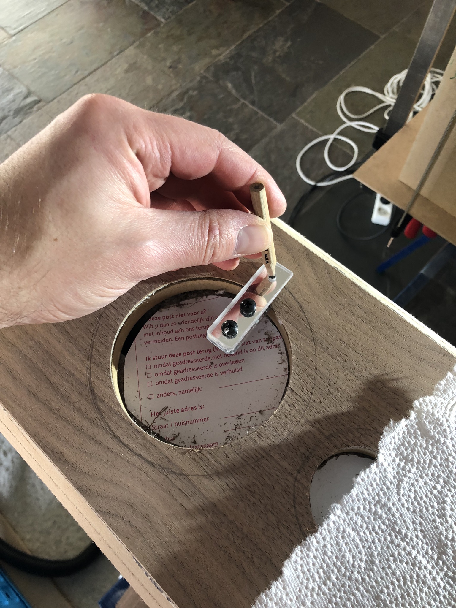

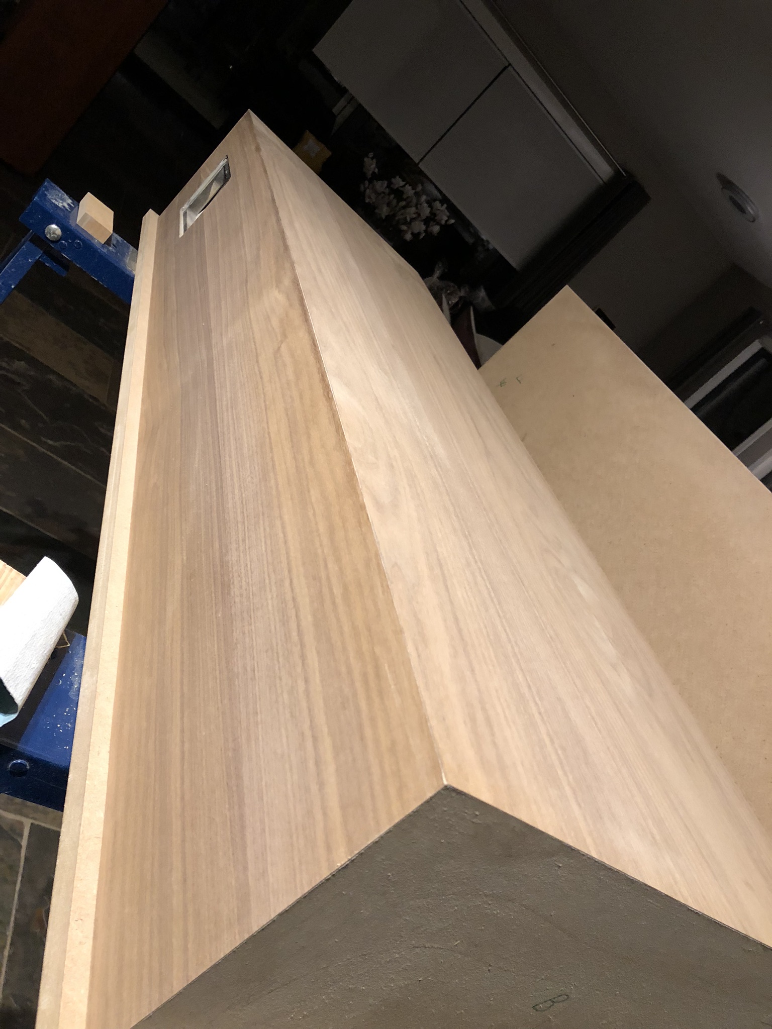

Dit weekend geprobeerd de hoekjes netjes op 45 graden af te frezen. Ging goed, maar helaas een klein hapje aan de onderkant van. ca 1-1.5mm eraf.
Gisteren begonnen aan de herstelwerkzaamheden: klein hoekje van het fineer wegfrezen om een nieuw stukje te plakken. Het liefst zo klein en onopvallend mogelijk natuurlijk. Was best goed verlopen, totdat het weer op maat ging snijden en te ver insneed. Er zit niks anders op dan het opnieuw te proberen. Dit keer zal ik er dan ook aan proberen te denken om foto's te maken.
RolandKamp schreef:Dit weekend geprobeerd de hoekjes netjes op 45 graden af te frezen. Ging goed, maar helaas een klein hapje aan de onderkant van. ca 1-1.5mm eraf.
Misschien een tip. Wat ik doe met fineren (evenals met herstellen) is schilderstape plakken over het af te snijden deel om inscheuren/ afbreken te voorkomen. Dan een metalen lineaal haaks op het te snijden fineer (vlakke kant dus tegen de kast) en zo voorzichtig afsnijden met een vlijmscherp stanley mes (ik gebruik afbreek mesjes).
Zo blijft er 1 á 2 mm over om weg te schuren en het strak af te kunnen werken.

Goeie tip, thanks! Ik was gisteren ook gewoon even stom bezig, zo dicht mogelijk bij gewenste lijn aan het snijden. Dit dan weer om naderhand zo min mogelijk te schuren, aangezien ik niet heel zeker was van de hechting van het minieme stukje fineer. Moet er gewoon even m'n tijd voor nemen, en inderdaad nog een stukje tape tegen het inscheuren/afbreken. Komt goed!
- anonamemouse
- Berichten: 1991
- Lid geworden op: ma 15 jan 2007, 17:11
- Locatie: +52° 03' 30", +4° 32' 45"
Ik heb vanochtend ruim 3 uur gespendeerd aan het afwerken van ongeveer 2 cm2. Geduld is een schone zaak, perfectie kost veel tijd.
Op de foto zien ze er erg netjes uit!
Voor toekomstig fineerwerk; altijd van achter naar voor werken. Dus eerst de achterzijde van je kast, en eindigen met de kant waar je tegenaan kijkt. Voor reparatiewerkzaamheden, laat de lijm laaaaaaaang drogen. Houtlijm (D3) is pas echt uitgehard na een volle week...
