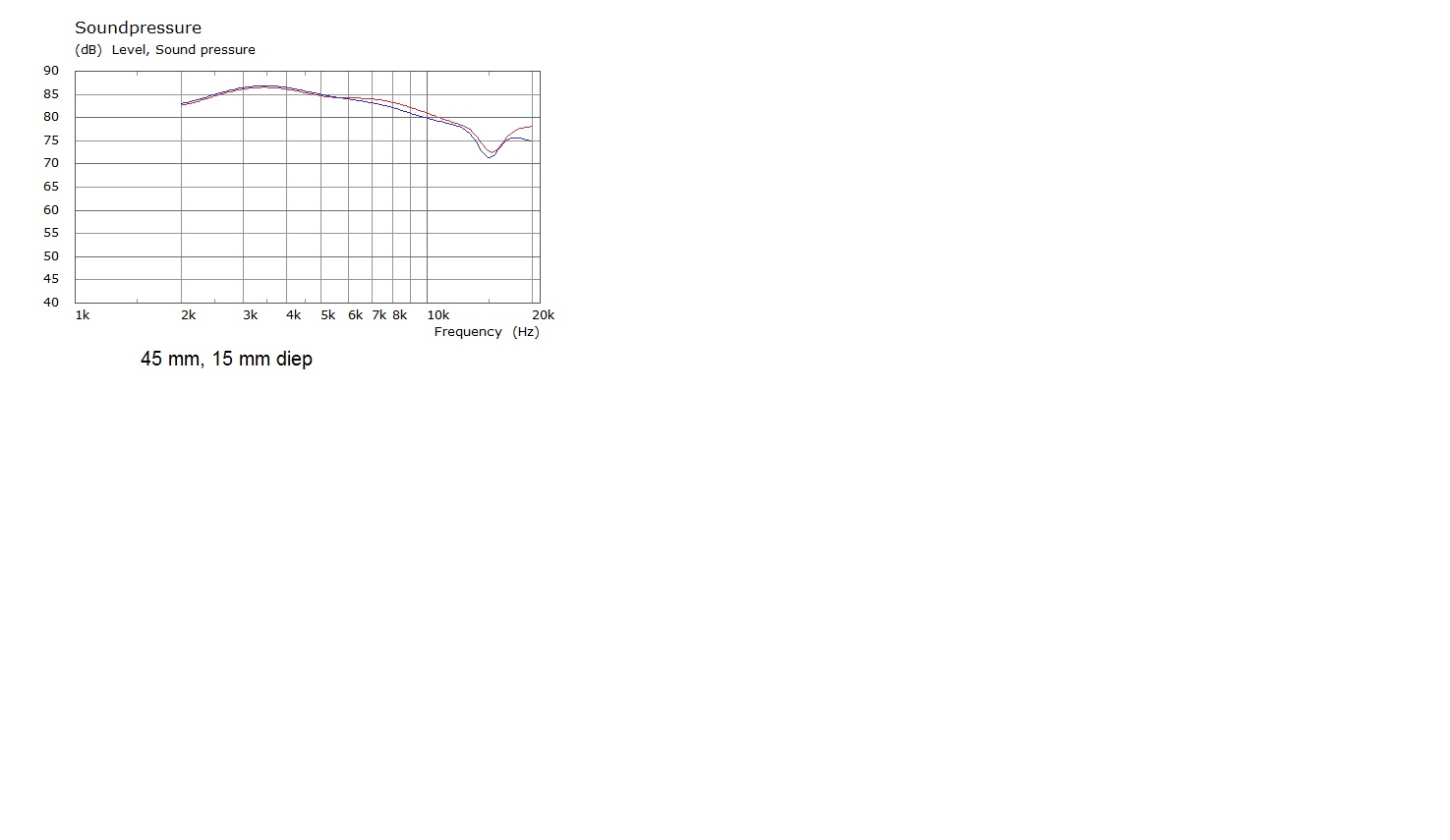

Berichtdoor Tom Magchielse » do 03 jan 2019, 14:46
Hier het resultaat met 60 mm en 45 mm front , dome = 25 mm en 5 mm hoog. 60 mm is links

Berichtdoor Tom Magchielse » do 03 jan 2019, 15:04
De diepte blijkt nu ook een rol te spelen, met 15 mm krijg je dit. Beter wordt het niet.

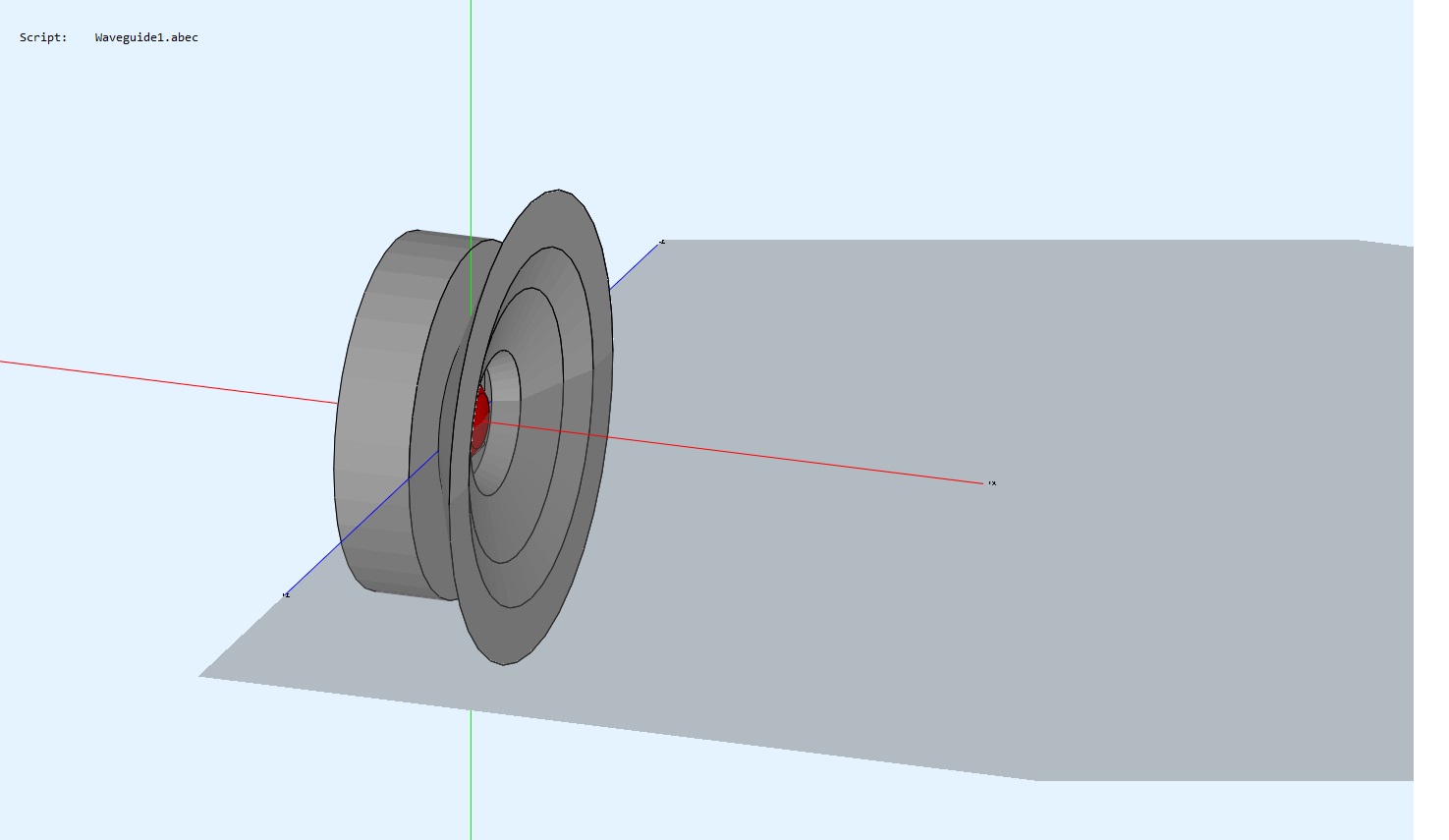

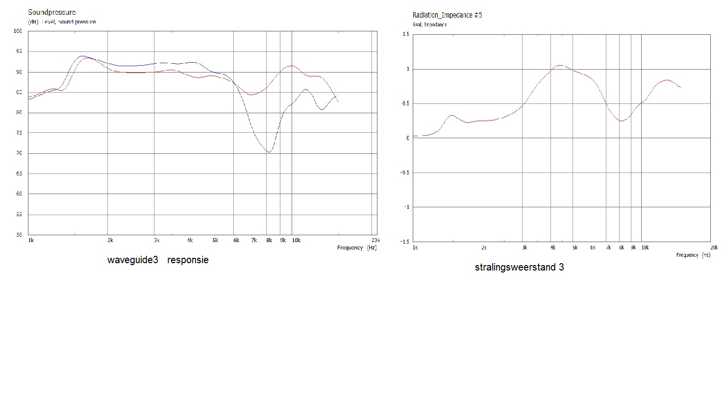

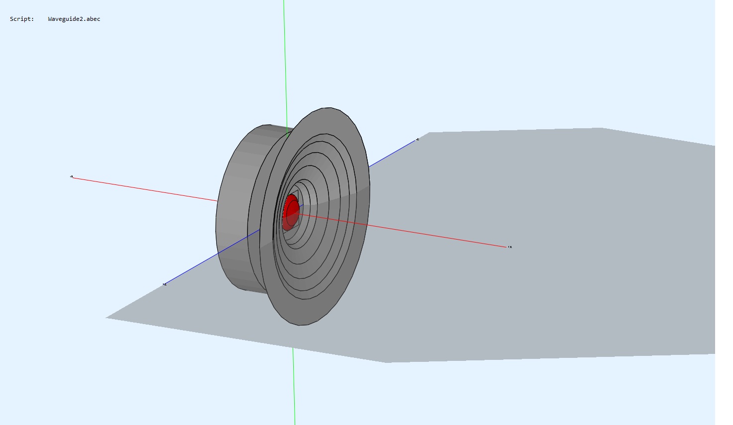

Berichtdoor Tom Magchielse » vr 04 jan 2019, 18:09
De waveguide is gesimuleerd met 3 conische ringen als hals, en met 6 conische ringen, om het verloop mooier rond te krijgen
Dat bleek maar ten dele een succes; kennelijk is de vorm van de hals nogal kritisch. Wel is de stralingsweerstand en de output bij 2 kHz flink verhoogd, zoals volgens Visaton ook de bedoeling was. De diffractie-effecten zijn hier niet meer zo sterk, daar zijn hoorn-effecten voor in de plaats gekomen.( mijn inschatting)

Berichtdoor Tom Magchielse » vr 04 jan 2019, 18:14
En zo zagen ze er uit

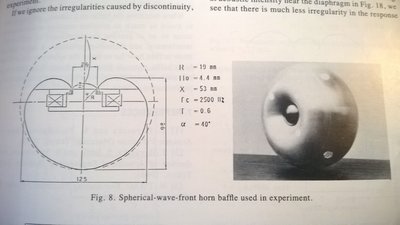

Berichtdoor Wieger61 » za 05 jan 2019, 13:10
Een achteraf misschien voor de hand liggende oplossing om de nadelen van een bolle baffle te voorkomen publiceerde Hayakawa 1988 in het JAES, zag ik tijdens het opruimen van mijn zolder. Hij maakte een bol zodanig dat de bolle golf die van de tweeter vertrekt een toename in oppervlakte ervaart zoals deze in een hyperbolische hoorn zou ervaren. De tweeter ligt daarbij als het ware in een kuiltje van een normale bol. Hayakawa meldt uitstekende resultaten zonder reflecties.
Wieger61

Berichtdoor Wieger61 » za 05 jan 2019, 13:12
Foto
Berichten: 9343
Re: Baffle ontwerp tbv verminderen diffractie
Berichtdoor SSassen » za 05 jan 2019, 13:24
Zoiets is zo te maken, mijn 3D printer is geduldig wat dat betreft, zullen we het experiment wagen?
