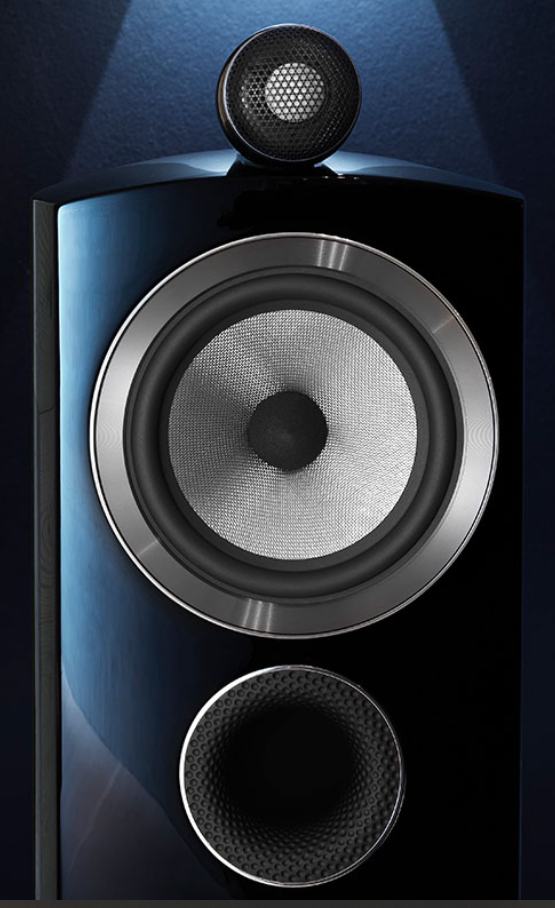

Bower&Wilkins basreflexpoorten hebben die oppervlakte behandeling.

Ja ik zie het, dat heeft bij Bower&Wilkins, net zoals de golfbal te maken met turbulente dan wel laminaire flow. Is dus iets anders dan diffractie, maar wel grappig dat golfbal putjes al gebruikt worden in de audio wereld, zij het voor een ander effect.

hannesie schreef:Bower&Wilkins basreflexpoorten hebben die oppervlakte behandeling.
Ik moet even zoeken, maar er is ergens een paper op de website van AES waar allerlei soorten BR oppervlakten zijn onderzocht.
Dat had zeer weinig tot geen invloed. Enkel de flaring is van belang.
(en vooral SYMMETRISCHE flaring ivm vervorming)
Van mijn verre vroege natuurkunde experimenten kan ik me soort gelijke conclusies herinneren (ging over ducts, en tubing, maar strekking is hetzelfde)

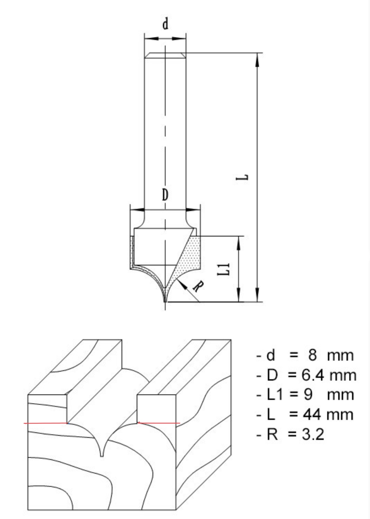

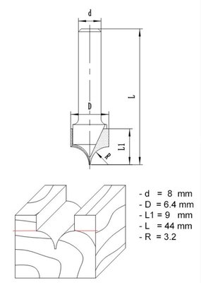

Mijn interesse is meer, dat gegeven een bepaalde baffle, die je hebt vanwege dat de drivers passen en je een bepaalde kastinhoud wil, of je dan naast het afronden, afschuinen facetten etc iets met oppervlakte van baffle rondom tweeter kan doen om effect van de uiteindelijke echte randen zeg maar uit te smeren.
Dus b.v. sleuven frezen met frees van afbeelding. Als je parallel frees op 6,4mm afstand van elkaar en 3,2mm diep in b.v. vierkantjes, waarbij tweeter net niet in midden zit. Dus b.v. 3.2mm naar onderen en 1,6mm naar rechts tov vierkanten. Of dat een soort uitdoof effect geeft opgeteld.
Ik voel een online bestelling aankomen en een proef baffle. Meet ik die eerst zonder behandeling en ga dan frezen en dan weer meten. Gelukkig hoef je geen echte kast te maken, maar een dikke plank met alleen tweeter moet al een aardig idee geven of het werkt.

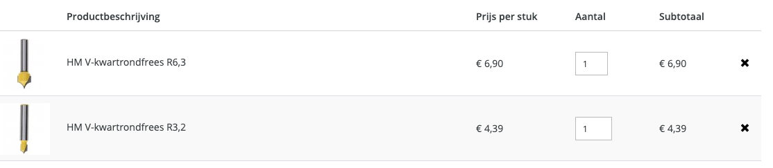

Ik heb twee frezen besteld, met een verschillende radius. Dikke plaat (22mm) heb ik ook nog wel, maak wel een baffle ter grote van mijn aktieve speakers, dan kan ik ook daarmee vergelijken. Schroef daar wel voor de test een tweeter uit SB26ADC-C0004. Heb ook nog een grote plaat (122x61cm), de diffractie hiervan met de tweeter moet vrij klein zijn en die kan ik ook als referentie gebruiken en kijken wat er gebeurt.
Kan alleen even duren, beste meet ik toch buiten en dan moet weer ook meezitten. En ik moet even naar kennis gaan met redelijke zaagtafel om de plaat te verzagen. Als er iemand is in omgeving Helmond (bij Eindhoven) met goede zaagtafel, dan mag die zich ook melden O:)

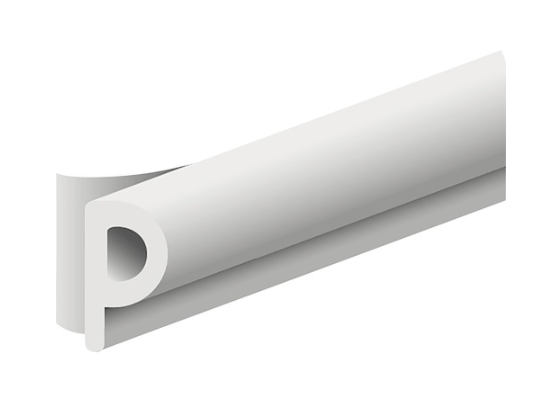

Mogelijk is mer ook wat met ringen schuim een opzet te maken, of anders een rol van dat tochtband.

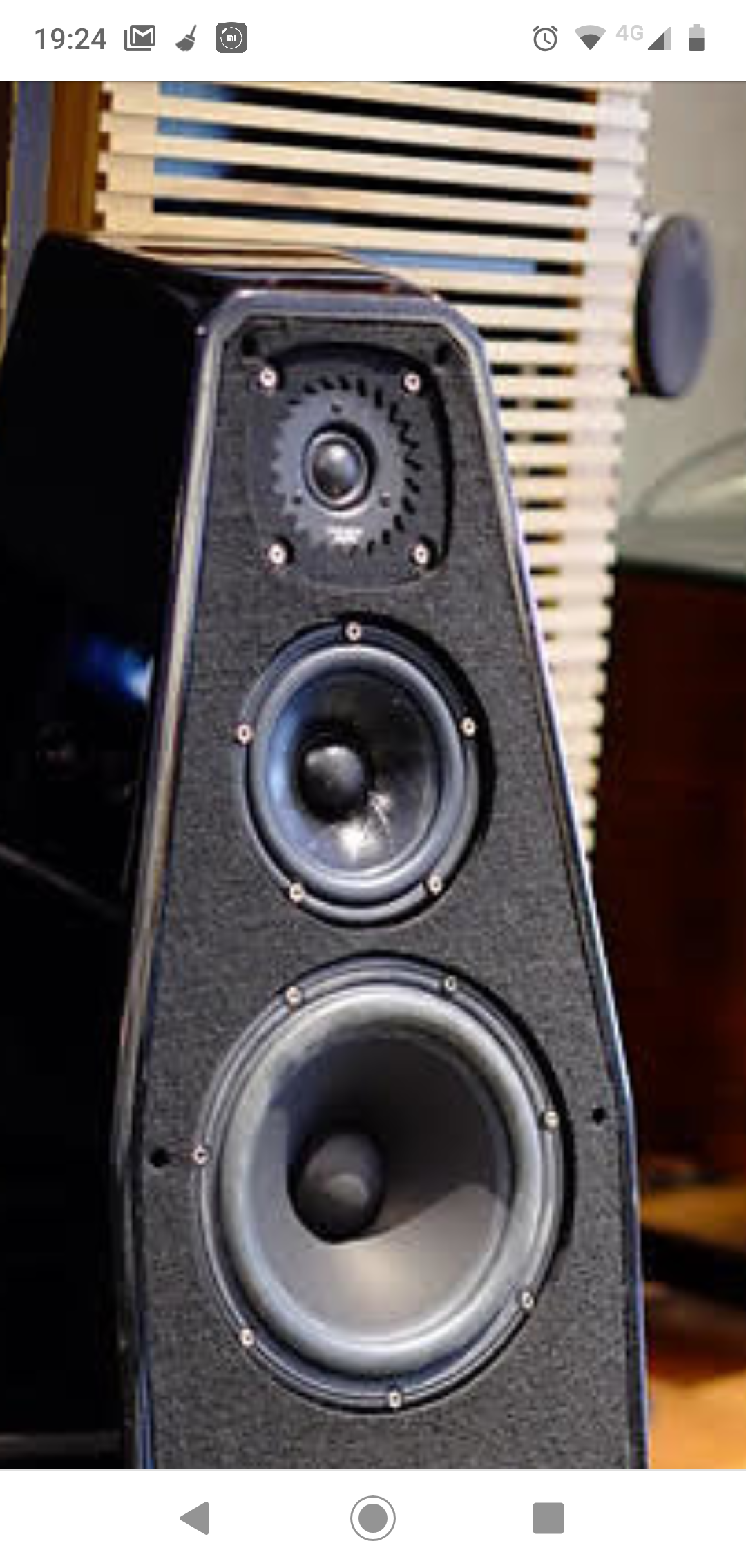

hannesie schreef:tb.PNGMogelijk is mer ook wat met ringen schuim een opzet te maken, of anders een rol van dat tochtband.
Of vilt..!

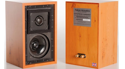

De LS3/5a heeft dit toch? Een randje vilt om de tweeter tegen diffractie.
Berichten: 13445
Re: Baffle ontwerp tbv verminderen diffractie
Berichtdoor hannesie » wo 08 jan 2020, 19:17

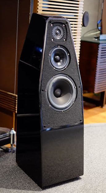

Meerdere, dit is de Wilson Sasha die ik liet zien. Maar zijn er meerdere opties?

hannesie schreef:Meerdere, dit is de Wilson Sasha die ik liet zien. Maar zijn er meerdere opties?
Iets met plaatje en duizend woorden enzo....

Ja, maar laten we eerlijk zijn. Dat vilt op de baffle geplakt ziet er niet uit. Een van de redenen dat je het bij commerciële speakers toch niet vaak toegepast ziet.
Er wordt dan een frontje voor gezet, met de nodige negatieve effecten voor het afstraalgedrag.
