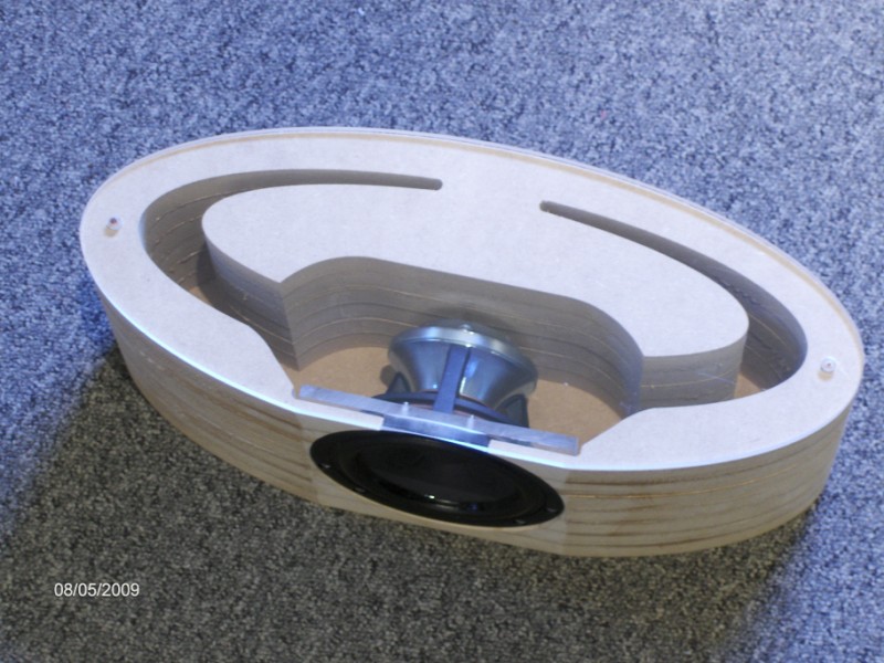

Dat hadden we hier al in 2009 gezien:
Heel in de verte en als je je bril niet op had :lol:
Dat was meer een schijfje ei of platgeslagen koektrommel qua vorm. Toch niet helemaal hetzelfde. En al helemaal niet in verticale richting :think: Klonk wel verrassend goed.

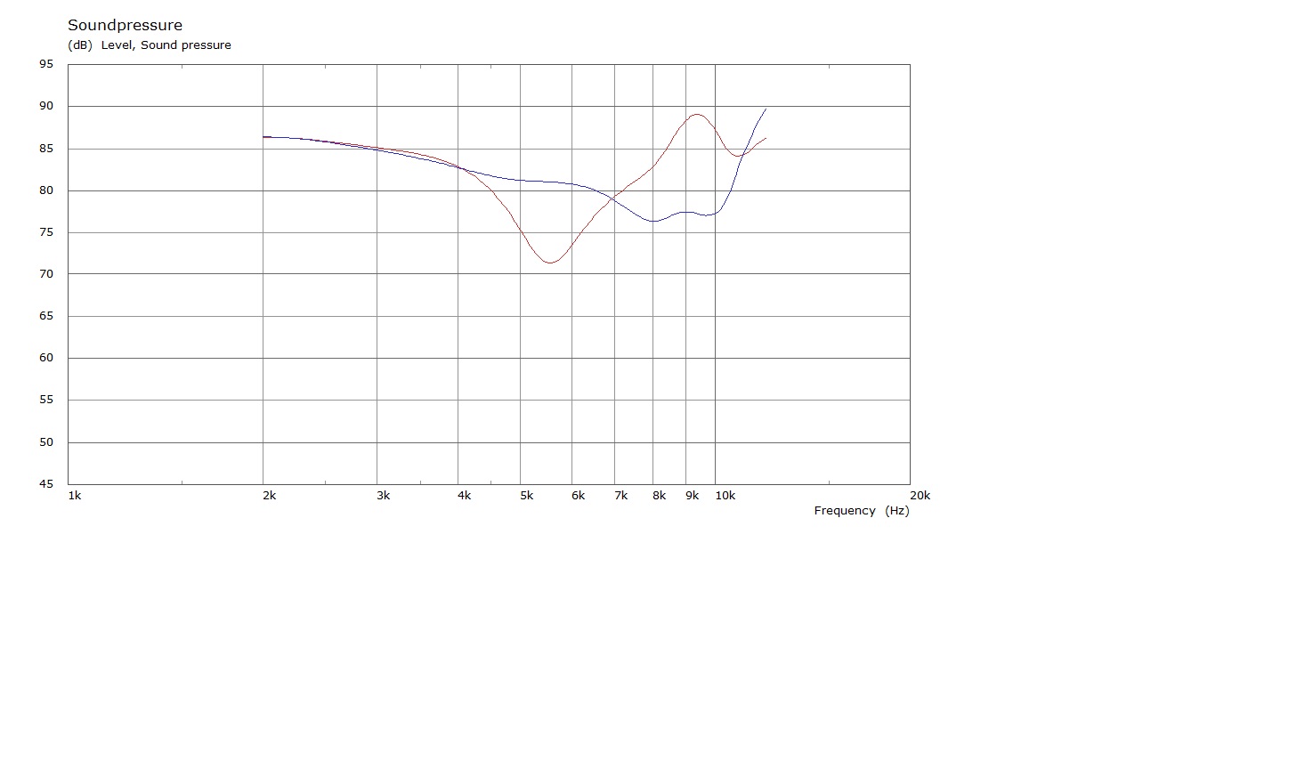

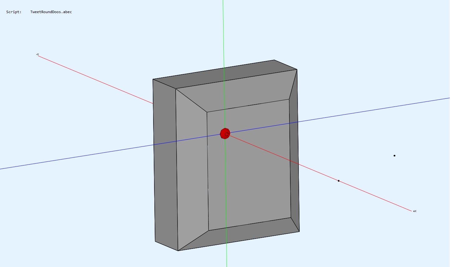

De vraag is bij welke afschuining je een effect gaat zien. Dit is geprobeerd bij de eerder gebruikte sigarendoos.
Deze meet ( H x B x D ) 32x26x15 cm
Afschuinen betekent hier dat het front kleiner is gemaakt met 0, 2 of 5 cm in beide richtingen d.m.v een afschuining onder 45 graden. Hoe dat er uit ziet toont de eerste figuur.
Er is een duidelijk ? effect van toenemende afschuining.

Berichtdoor Tom Magchielse » di 01 jan 2019, 21:14
Rood is weer 0 graden, blauw is 30 graden horizontaal. Zelfs een afschuining van langs alle zijden 1 cm blijkt al te helpen bij deze hoge frequenties.

Berichtdoor Tom Magchielse » di 01 jan 2019, 21:43
Overigens: in een oneindig klankbord was deze tweeter "vlak" Die kastjes doen dus wel wat.
En dit keer is de diepte van het kastje 15 cm, bij de eerdere post was dit 10 cm. Dat maakte wel wat uit, in positieve zin.

Tom, je toont steeds een rode en een blauwe curve. Ik ben niet zeker of ik begrijp wat je daar laat zien, en kan het ook niet teruglezen.
Volgens mij is rood 'vol op zijn snufferd', en blauw 'onder 90 graden', dus parallel aan de baffle (uitgaand van een oneindig stijf zuigertje). Klopt dat inderdaad ?
Dank HJ,en excuus Tom. Ik ben kennelijk toch een luiere lezer, dan ik mezelf wil laten geloven... :)

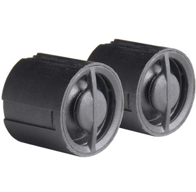

Voor wie wil experimenteren : ik heb nog 5 van die klein-maar-fijne Seas tweetjes liggen (zie V&A)... [/spam}

Berichtdoor Henkjan » di 01 jan 2019, 23:32
Tom Magchielse schreef:Rood is weer 0 graden, blauw is 30 graden horizontaal.

Berichtdoor Tom Magchielse » wo 02 jan 2019, 20:50
richard schreef:De ene fout maskeren door een andere zodat de eerste niet opvalt?
Met het asymmetrisch in de baffle plaatsen van een tweeter spreidt je de reflecties ook al.
Dat is precies de bedoeling. "Fout"is in dit geval eigenlijk het ontbreken van voldoende reflecties om een gelijkmatige karakteristiek te krijgen. Als je ze bijna allemaal hebt weggewerkt, zoals bij tweeters zonder baffle, is de overblijver des te hinderlijker.
Er zijn eigenlijk maar twee oplossingen:
-werk alle reflecties weg ( gaat niet lukken)
- zorg dat de fluctuaties in de karakteristiek elkaar compenseren door geschikt gekozen reflecties.
Vergelijk het maar met het kiezen van de afmetingen van een kamer om het staande-golf patroon gelijkmatig te spreiden.
Tom
Simuleren is geen vervanging voor nadenken.

Is er nog een effect van de afmetingen van de tweeter frontplaat?
Zo heb ik nog een setje ScanSpeaks liggen met een 60mm diameter frontplaat (25mm dome)
ps: en nog kleiner is er ook nog wel, met als meest extreme voorbeeld de Tangband 13-1761S met een diameter van nog geen 20mm (13mm dome)
