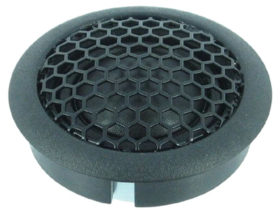

De meeste dome tweeters hebben helaas een `aangebouwde` baffle in de vorm van een faceplate, die zonder extra baffle zeer sterke diffractie problemen oplevert. Als je geen baffle wilt, zijn miniatuur Neodymium tweeters zijn prettiger.

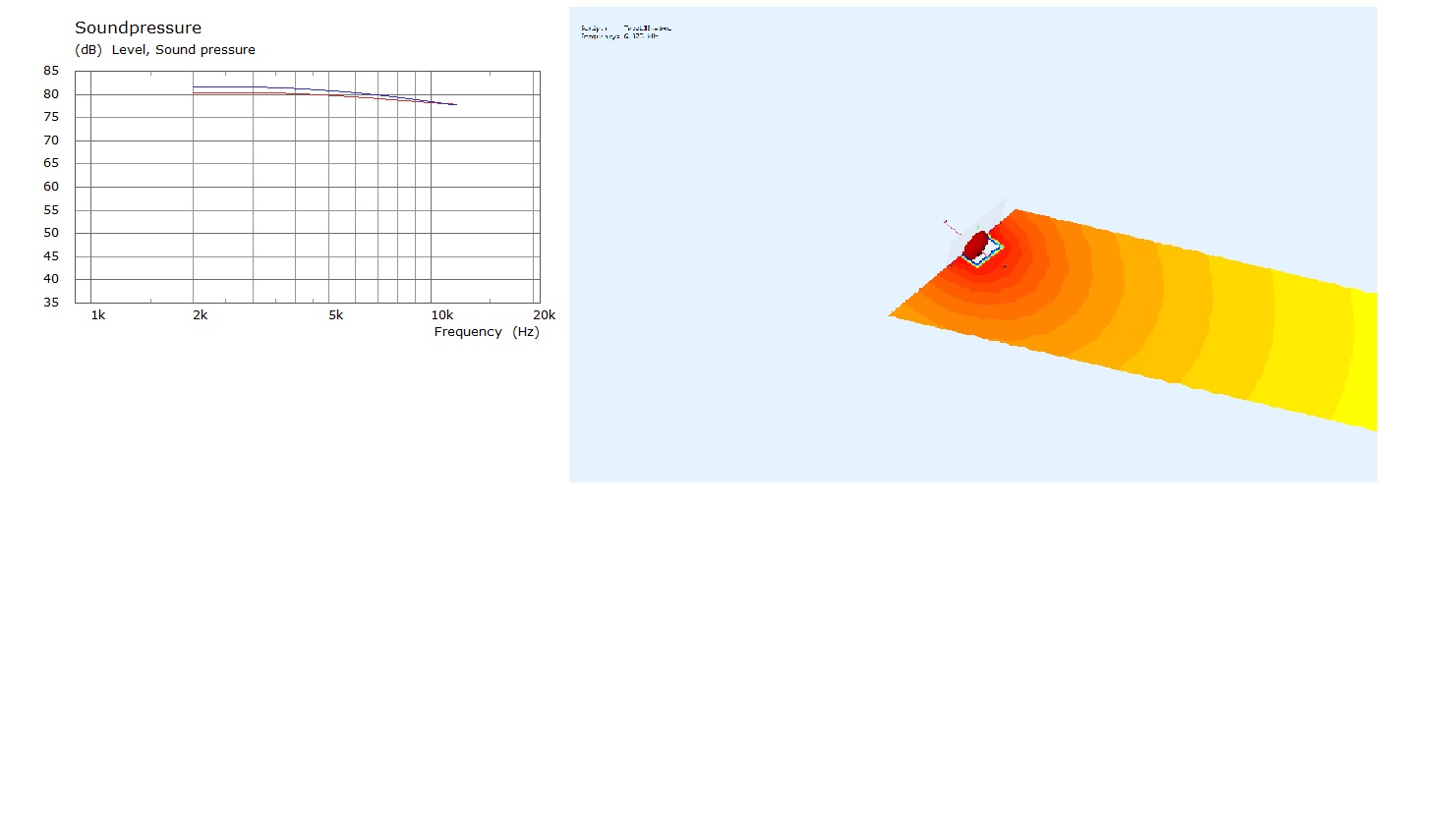

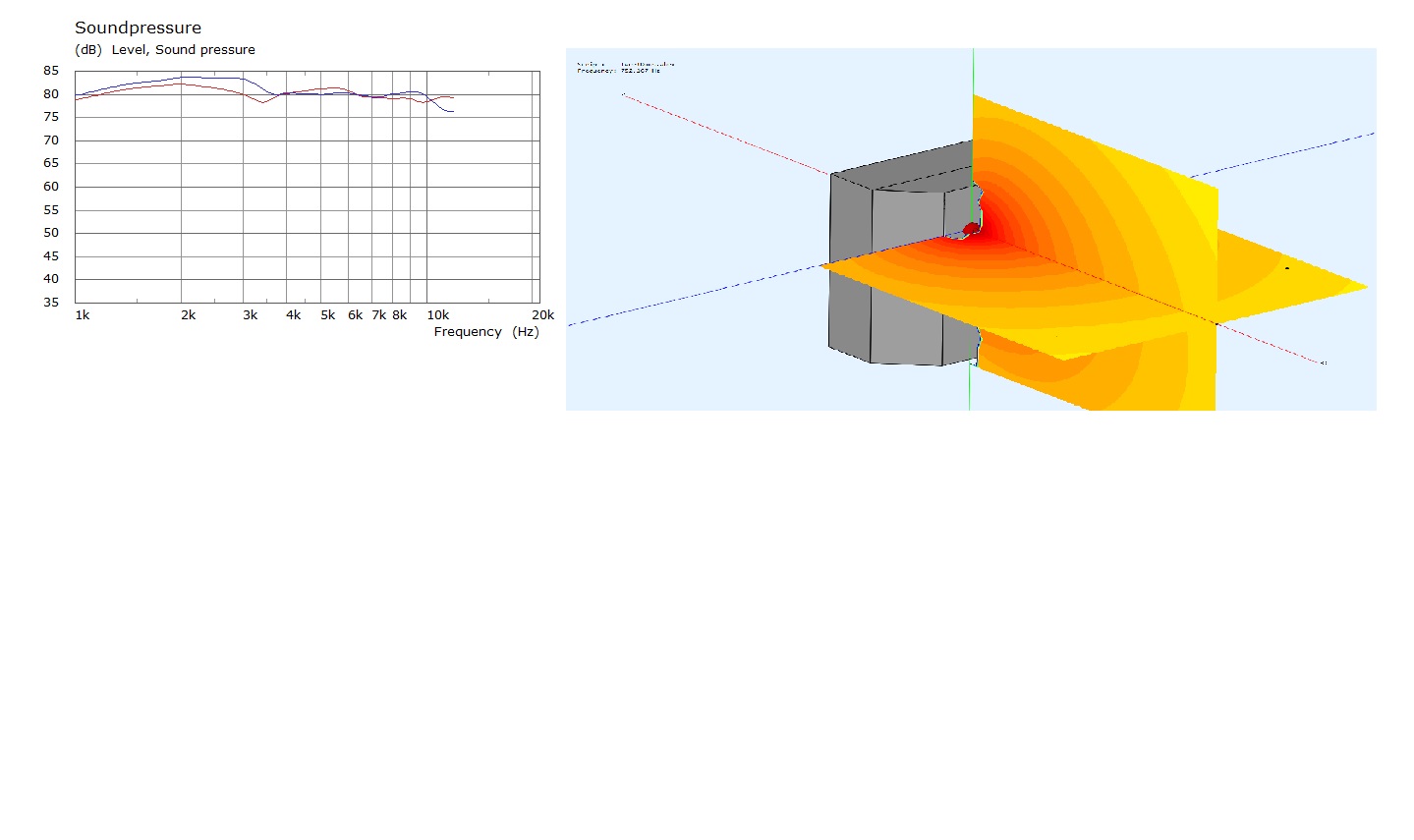

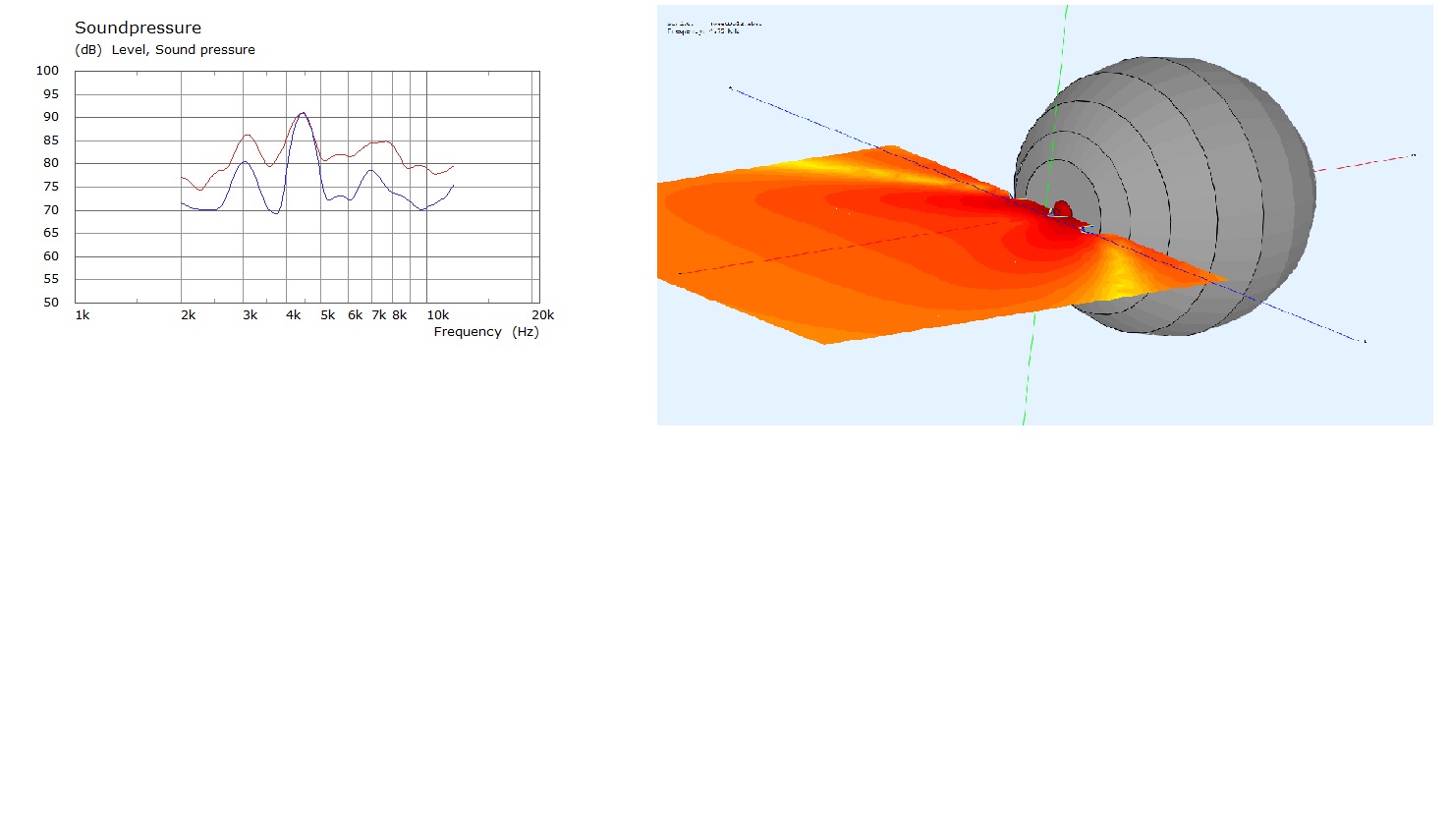

Het leek me verstandig, mijn beweringen over baffles met boundary element simulaties te checken. Er wordt op dit forum al genoeg beweerd zonder check.
In de volgende simulaties wordt nagegaan wat er gebeurt als je een 25 mm dome, die 8mm uitsteekt boven zijn flens ( een beetje zoals een Morel MDT33 ) en met een flens van 11 cm monteert in :
1 oneindig klankbord. (DifIB)
2. kastje met sterk afgeschuind front (DifLD)
3. rechthoekig ( sigaren-)doosje (DifDoos)
4. Zonder behuizing, maar met de achterzijde ingesloten met een kegelvormig huis (DifCone)
5. Een bol van 20 cm doorsnede (DifBol)
6. Een bol van 30cm doorsnede (DifBol2)
De gegeven volgorde is meteen die van afnemende kwaliteit! Rest volgt

- Tom Magchielse
- Berichten: 1139
- Lid geworden op: vr 16 apr 2010, 13:32
- Locatie: Borger (Dr)
Re: Absorberen tbv verminderen diffractie
En de bol:
Anders dan ik verwachtte, geeft de bol in combinatie met de 11 cm grote flens heel vervelende effecten. De vrij scherpe begrenzing door die flens, en het tegelijk ontbreken van andere verstrooiende grensvlakken maken het diffractie effect vrij sterk. Als de flens er niet was zou de bol juist de beste resultaten moeten geven.
Voor de rechthoekige doos is de plaats voor de dome enigszins geoptimaliseerd. Dat geeft een vrij aardig resultaat.
Absolute winnaar is het oneindig klankbord. Alleen zo krijg je de fraaie karakteristiek die de fabrikanten altijd in hun folders zetten.
Al met al een eye opener, althans voor mij.
groeten,
Tom
groeten,
Tom
De kegel aan de achterzijde is om een complexe simulatie van de achterzijde van de dome te vermijden. Het idee is dat hij weinig effect zal hebben.
Overigens, de rode karakteristiek is steeds onder 0 graden, de zwarte onder 30 graden op 50 cm afstand.
Op alle karakteristieken is een lichte smoothing toegepast, anders schrik je je helemaal dood.
Tom
Tom

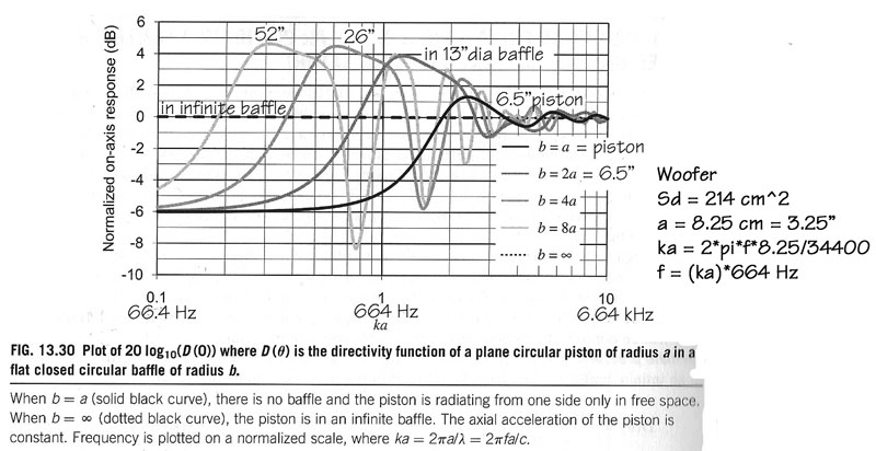

- Bijlagen
- Linkwitz on Diffraction from baffle edges.pdf
- (760.68 KiB) 237 keer gedownload

De resultaten van Linkwitz komen aardig overeen met de berekeningen via BEM. Ik heb het frequentiebereik met opzet beperkt tot 12 kHz. Het BEM programma veronderstelt dat de dome als één geheel beweegt, wat boven 10 kHz twijfelachtig is. Dat veroorzaakt overigens wel de richtwerking waar Linkwitz het over heeft. Bovendien wordt de BEM berekening erg langdurig, met een groot beslag op het beschikbare geheugen, als je de grensfrequentie hoger kiest. Er moet dan een fijnmaziger netwerk van cellen op het kastoppervlak worden berekend. Hoe hoger de frequentie, hoe kleiner en dus talrijker de cellen. Als de kast dan ook nog vrij groot is, loop je al gauw tegen "out of memory" meldingen aan. Vandaar.

De gesimuleerde BEM resultaten en pagina van Linkwitz komen overigens ook weer vrij goed overeen met simulaties in bijvoorbeeld Edge;
http://www.tolvan.com/index.php?page=/edge/edge.php

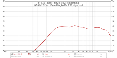

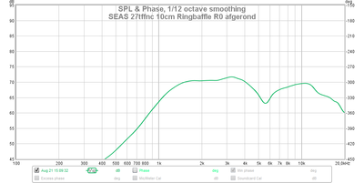

Ik heb toevallig dit jaar metingen gedaan aan een SEAS 27tffnc om baffle-effecten in een project te onderzoeken, met eveneens interessante uitkomsten.
Van deze tweeter met een buitendiameter van 53mm, een spreekspoeldiameter 26mm en een Sd van 7,5 cm2 heb ik eerst zonder extra baffle het frequentieverloop gemeten. Je ziet van laag naar hoog eerst een toename tot in de buurt van de resonantiefrequentie van de tweeter (1170Hz vlgs SEAS), vervolgens kort een vlak verloop waarna de bafflestep die Tim Mellows met zijn berekening voorspelt (p.598).
Net zoals Linkwitz hieronder doet kun je dan frequenties toekennen aan ka waarden. Maar ook andersom: Het maximum van de frequentieverloop ligt bij ongeveer 4000Hz, wat mooi in de buurt ligt van het maximum volgens de exacte oplossing, namelijk bij ka=1,1 à 1,2 (bij figuur 13.30 een domestraal a van 0,0155m afgeleid uit de Sd, een bafflestraal b 0,0265m (van tekening) een b/a=1,72). Ik heb deze stap weggewerkt met een ronde baffle van 10cm diameter, gemeten eerst zonder afronding en dan met een afronding circa R20mm. Onder afronding zie je mooi de dip die on-axis door de ronderandreflectie op 50cm afstand ontstaat (heb ik niet nagerekend). De dip is vermoedelijk niet scherp mede omdat de meting niet exact op de as gedaan is. Met afronding is die dip veel minder: Het mooie van de berekeningen van Mellows is dat je het verloop met zijn uitleg beter begrijpt.
Ik wil tzt nog als experiment een bolmeting doen in een project om een vooral rondstralende speaker te bouwen, eea ivm de vorming van een duidelijk stereofantoombeeld (ref. Linkwitz & Toole).

De tweede en de derde figuur hebben hetzelfde bijschrift. Wat is het verschil? Wat is er afgerond en waar?
- Tom Magchielse
- Berichten: 1139
Waar zit die afronding dan?
Voor het geval a=b ( baffle=membraan) zou je dezelfde stralingsweerstand verwachten als voor een membraan aan het einde van een oneindige pijp. Volgens Mellow is het resultaat ook "remarkably similar" waarbij hij verwijst naar Levine & Schwinger (Physical Review february 1948) Helaas geeft dat artikel geen plaatje van de stralingsweerstand, maar die is er met enige moeite wel uit te halen. Het ziet er dan wel anders uit: de karakteristieke golfjes rond ka=3-5 ontbreken .
Wat is waar?
Wat is waar?
Vooreerst allen de beste wensen voor 2019!
De eerste meting is gedaan met de tweeter geschroefd aan het uiteinde van een stok, dus zonder extra baffle, maar met de kleine baffle van de tweeter zelf. Een bijna baffleloze tweeter (b=a) had met een losse coaxtweeter van SEAS gekund. Bij de tweede meting zit de tweeter in het midden van een schijf rond 10 centimeter en dik 18mm met scherpe hoeken. Bij de onderste is de extra baffle aan de domezijde aan de buitenrand met een vijl afgerond, circa r=20 mm.
De realiteit lijkt een vlakkere karakteristiek op te leveren dan de simulaties. Hoe het klinkt is de volgende stap. The proof of the pudding....
