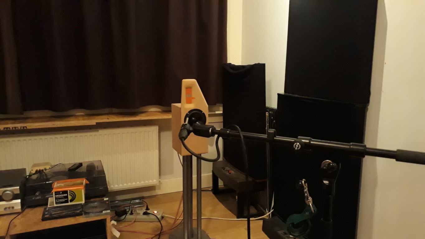

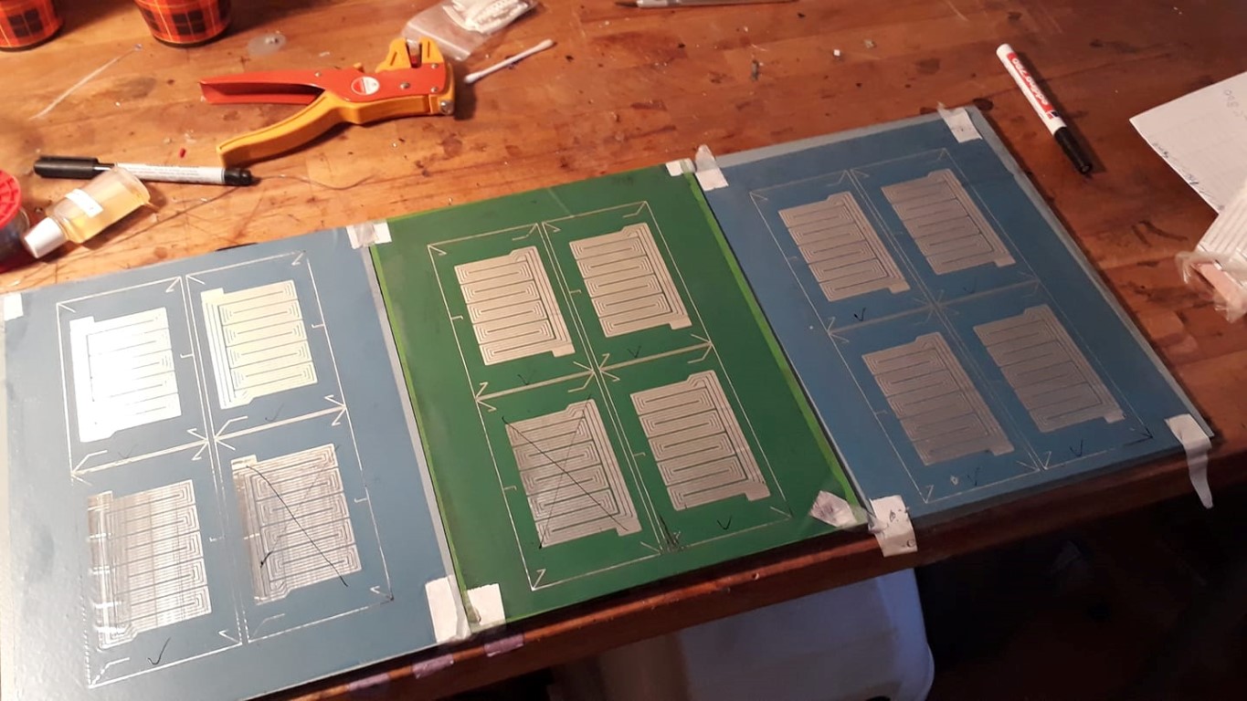

EN dit setje, waar ik nog mee bezig ben en wou mee nemen :( maar dat moet dan maar een andere keer. 2 Mini monitoren met dayton designer series woofer en tweeters van eigen bodem :) die spelen vanaf 1Khz +- wil ze nog wat veranderen om toepasbaar te maken met hogere eff woofers. in verband met mogelijke verkoop aan diyers..... al hoewel, zoals ze zijn het goed doen in de combo. maar wil iets meer opties hebben. de woofer reikt erg laag maar is redelijk in effcicient. vandaar dat ik op de tweeters nog 3.5 db over heb. eff woofer is 86 voor baffle step. dus houd nog maar 82-83 over en de tweeters zijn op 1 watt 1 meter 84dB. niet genoeg vind ik. plaatje is de tweeter... ik was blij dat ik geen alu meer hoefde te solderen :)wat menbramen, en een plaatje van een meting van de dispersion... die ik later over heb gedaan. er hangt ook nog van alles iop en aan de tweeter hier :) haha OOOh bij de weg, de tweeters zijn open baffle.

Ja is eigen fabrikaat, en ze zijn vrij groot , een van de reden waarom efficiëntie omlaag gaat is zoals te zien in de foto's en filmpjes, is het gebruik van de oranje tape :) voordeel daarvan is het dampt resonanties, en als je dichtbij meet zul je zien dat de delen waar tape zit het hoog afvalt waardoor er maar een heel klein oppervlakte boven 13-15Khz weergeeft, wat de spreiding heeel erg ten goede komt... maar ik twijfel nog of ik wel zon goede verticale spreiding wil. maargoed
Ze zijn hier gecrossed op 1200hz 12db oct filter. ligt er natuurlijk beetje aan wat voor filter.

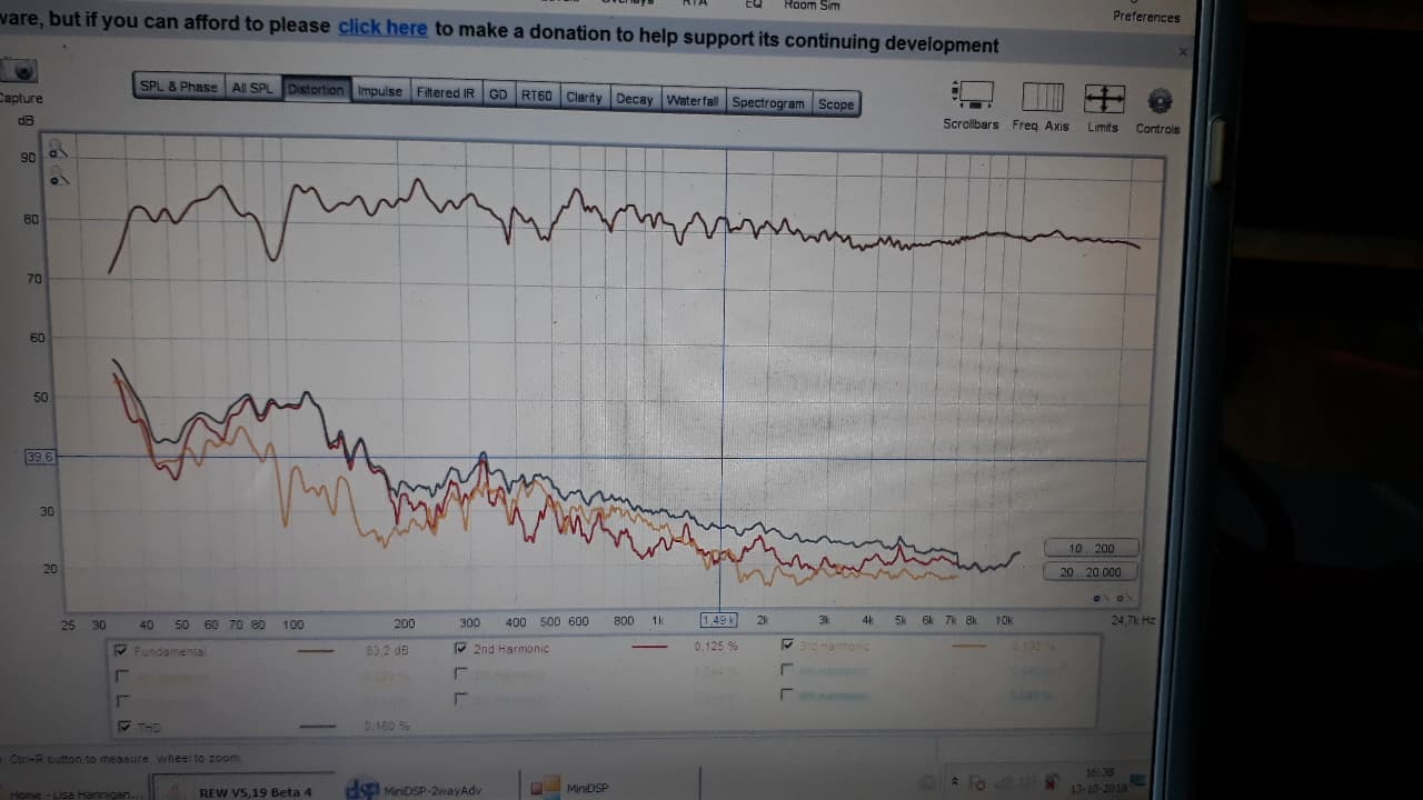

hier foto van een versie eerder vervorming met om en na bij 82-85 dB output..... op 1.5 meter was een random testje. maar wat leuk is ok te zien dat de woofer duidelijk een groter probleem heeft. al hoewel de tweeters het ook niet leuk vind om om ver boven 90-94 te spelen. maar ik moet eerlijk zeggen ik weet neit of ik mijn spl meter mag geloven maar op 90dB (beide speakers) dus 96 samen is niet te doen kwar luidheid. de woofer trekt dat sowieso niet

Ach, van zoveel geluid wordt je alleen maar doof in een huiskamer, constant 94 dB (of zelfs meer) moet je echt niet willen.
Uiteraard begrijp ik dat je behoorlijk steil moet filteren bij een cross van 1200 Hz, wat dat betreft valt 12dB me nog erg mee.
