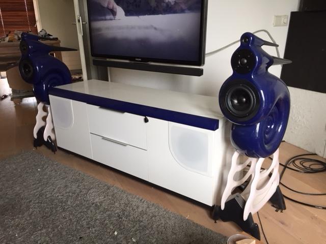

Half jaar later...
Geen idee of iemand dit nog leest, dus laat van je horen!
Die kleine Nautilussies zijn goed vanaf 200-250hz. De midwoofers kunnen wel lager maar niet zo goed als een echte woofers.
Ik heb een subwoofer geprobeerd maar die werkt eigenlijk goed tot 100hz.
En 2 subwoofers naast de Nauts neerzetten was ook een beetje vreemd.
Dus toen keeg ik het idee om 2 wat grotere midwoofers in een TV meubel in te bouwen en dan tussen de Nauts neerzetten.
Ik had nog de Scanspeak 18W/8535-01 liggen dus die moesten erin.
Deze driver heeft een lekker lage FS van 25 en Qts 0.38 Vas 69L.
Ik ben echt een beginner want ik wilde deze driver gebruiken met een reflex poort.
Gelukkig werd ik net op tijd verteld dat deze driver beter werkt met een gesloten kast.
Ik heb 2 gesloten MDF kasten gemaakt en die passen precies in het TVmeubel dat ik voor 35 eur op Marktplaats gekocht heb.
Uiteindelijk wel goede bass maar niet echt goed laag want daar is de 18W/8535-01 niet groot genoeg voor.
Dus er is weer een subwoofer nodig haha
Ik heb laatst een subwoofer gebouwd met de Scanspeak 23w/4557T. Met deze gesloten 45L sub klinkt het natuurlijk wel erg goed.
Of ik bouw andere woofers in dat TVmeubel en met reflex poort. Het kunnen geen grote woofers zijn want anders gaat de kast wel trillen.
To be continued...

Ik heb weer zitten brainstormen wat ik zal doen. Helaas kan ik niet weer €400 uitgeven voor een paar grotere woofers.
Maar de Scanspeak Discovery 22W zijn wel betaalbaar met €160 voor een paar.
En ik werd een beetje gefrustreerd dat mn gesloten subwoofer niet onder de 33hz gaat. Juist met mijn muzieksmaak met veel electronische bass moet de subwoofer wel met een reflex poort.
Het is best frustrerend als er muziek op staat en je weet dat er een lekkere lage bass aankomt... en het er niet uitkomt!
Voorheen een kleine Velodyne subwoofer die niet super was maar wel laag genoeg.
Dus de gesloten subwoofer wordt verkocht en ik denk dat ik de Scanspeak 26W4558T zal kopen.
En dan het leuke idee om een subwoofer kast te bouwen die in het middelste deel van het TV meubel past.
Het belangrijkste is dat de kast nergens zal trillen. Dus er moet absorberend polopress aan alle kanten van de subwooferkast. En dan de subwoofer van de binnenkant vastschroeven aan de andere woofer boxen van de rechter en linker kant.
Kan je het je voorstellen? TV meubel met in het midden een 26W subwoofer en zijkanten 22W woofers. Soort van Bass Bar voor alleen 25hz -300hz.
Het idee was om de versterkers in midden van het TV meubel te zetten maar dat wordt nu dus een subwoofer.
Dus er moet toch een rack komen voor 4 apart stereo versterkers.
To be continued..

Toch is die link niet helemaal hetzelfde. Dat zijn 2 subwoofers in een kast, maar ik wil 2 woofers en 1 subwoofer in het midden.
In mijn geval is het een oplossing omdat mijn kleine Nautilussen goed zijn vanaf 250 hz, dus alleen subwoofer(s) niet voldoende.
Dit wordt Test Track2 voor de Bass Bar:
Voxy P - God I Won't Sin (Controlwerk Remix)
https://www.youtube.com/watch?v=jeVx9KwPxNY
Mijn goedkope earphones kunnen deze bass niet aan of de youtube kwaliteit is niet goed genoeg,
Net even gezocht maar het lastig om dit nummer met hoge kbps te vinden.
Youtube 720hd zou 384kbps moeten zijn.
De ScanSpeak 22w/4534g00 zijn besteld en ik zal de 18W/8535-01 verkopen.

Update:
Eindelijk ben ik tevreden met het geluid! Olé!
Die 22w/4534g00 hebben een fs van 30hz dus in de kast rond 37hz.
Ik heb de onderste steile BW48db slope op F-6 38hz (MinDSP) en dan heb je de meeste relaxte bass.
Helaas niet zo laag als een subwoofer dus heb ik er een subwoofer naast gezet. Op allerlei manieren geprobeerd maar ik vond het niet lekker klinken. Dan maar F-6 38hz zonder subwoofer. Het klinkt gewoon zo relaxt dat je het volume steeds ietsje hoger zet. En een bass die even indrukwekkend is als een superwoofer maar niet zo laag. Maar 40hz is ook goed.
De afgelopen weken was de focus op zo laag mogelijk, maar de afgelopen dagen heb ik veel gemeten en juist de 100-300hz gecorrigeerd met DSP. Deze 100-300hz is wel erg interessant. Het geluid is erg verbeterd!
Ik heb de crossover tussen woofers in kastje en de Nautlilussen op 300hz. Dus 95% van de vocals komen van de Nauts.
Als ik de crossovers LR2 of LR4 gebruikte kreeg ik een kuil rond die 300hz maar met een paar steile BW48db slopes en een paar keer meten was de kuil gevuld en een vlakke respons.
Wel fijn dat je met de MiniDSP de delay/phase kan instellen. Met een meetlint kan je het op een 1cm nauwkeurig en daarna kan je het tijdens muziek luisteren fijn afstellen. Dus nu staat de tweeter 24mm naar achteren ten opzichte van de midwoofers en staat het kastje met woofers bijna precies gelijk met de midwoofers. Die afstand tussen tweeters en mids zal altijd hetzelfde blijven maar het kastje kan naar achteren en de speakers meer opzij. Dan even meten en luisteren en komen alle "slam" effecten er super strak uit. SLAM!
Eén van de redenen dat ik een MiniDSP heb, is om een buizenversterker te combineren met een A/B, hybdrid of D.
Dus nu een hele relaxte opstelling met:
Tweeters: Primaluna Power amp voor heerlijk ruimte en helder geluid. Vocals zijn super realistisch!
Midwoofers: Marantz PM7003 bypass pre amp dus power amp voor sweet mids etc.
Woofers: Rotel RB06 power amp met hoge demping factor voor degelijke bassss
Ik heb de Marantz en Rotel van Marktplaats voor 200 eur p.st.
Die Primaluna was in de aanbieding voor 650 eur.
Dus in totaal zijn de versterkers 1050 euro. Dat is een bedrag voor 1 leuke nieuwe stereo versterker, daar vergelijk ik het een beetje mee.
Sorry voor de slechte foto's maar ik heb een paar videos op youtube gezet.
Ik heb de videos met mn oude iphone gemaakt dus niet super goed maar goed genoeg.
The Stuff: https://www.youtube.com/watch?v=Mh4h-3BBVyc
Sound clip vid: https://m.youtube.com/watch?v=6R6_3WJpoTc
Close up view: https://www.youtube.com/watch?v=jvfitD7KszE

Als je toch veel tijd steekt in de realisatie van een bestaand ontwerp (B&W Nautilus) had ik liever meer originaliteit gezien. Met zo'n universele vorm als basis (ik noem het een slak) is er voldoende ruimte voor variatie. Nu is het meer een kopie. Dat heb je verder best goed gedaan (het lijkt wel of je een Nautilus onder de 3d scanner hebt gelegd).
Verder vind ik dat je de baffle voor je middentoner beter wat breder had kunnen vormgeven. Ik begrijp je overweging wel om dat niet te doen, maar de ronding rond woofer en tweeter is relatief groter dan bij je middentoner; dat past vanuit de vormgeving niet. Desnoods had ik de diameter van de faceplate van de middentoner kleiner gemaakt om hetzelfde te bereiken.
De standaard waarop je je speaker hebt geplaatst is op zich origineel, maar past minder bij je slak behuizing; ze trekken beiden namelijk veel focus en is wat mij betreft dan ook geen echt gelukkige combinatie.
Hoewel in de natuur volop aanwezig, vind ik de B&W Nautilus qua vormgeving toch origineel vanwege het vernieuwende karakter in luidsprekerland, maar ook daar zie ik enkele verbeter punten. De slak lijkt vanuit het platte vlak (plane) te zijn opgebouwd, zo weinig dynamiek in de uitdraaiende spiraal zag ik aan de binnenzijde (de doorlopende snijlijn van boven- en onderliggende ellips) daarvan.
Verder vind ik bij de oer-Nautilus de overgang van de spiraal naar het deel waar deze uitmondt aan de voorzijde niet optimaal (overigens het lastigste deel van de behuizing, daar je de constant verlopende slak behuizing onderbreekt). Bij jouw behuizing is dat ook het geval en ook dat had een verbeterpunt kunnen zijn; dat doe je door die constante uitdraai op een eerder punt te onderbreken, zodat je gelegenheid creëert voor een vloeiender verloop. Ook had ik gekozen voor wat minder overlap tussen de boven- en onderliggende ellips bij de oer-Nautilus, het model krijgt dan wat meer diepte en wordt spannender.
Er bestaan verschillende spiralen. Ik zou voor mijn tekening van zo'n slak voor een logaritmische spiraal kiezen (net als bij de oer-Nautilus het geval lijkt), die in formule in Excel hebben gezet en dan de daaruit resulterende puntenwolk hebben geïmporteerd in cad. Je tekenprogramma zet die voor je om in een ononderbroken spiraal. Niet alleen geeft dat de mooiste spiraal als basis, ook heb je dan de mogelijkheid de mate van uitdraaiing middels een variabele factor in je formule te variëren; het geeft je tegelijk weer een gelegenheid voor variatie t.o.v. de oer-Nautilus.
Laatst gewijzigd door Loekie op wo 16 okt 2019, 19:57, 7 keer totaal gewijzigd.

Heel verhaal wat er allemaal beter zou kunnen aan een toch bijzondere prestatie...
Maar ik begrijp dat je zelf een uitdaging ziet? Tenminste na dit verhaal zou je eigenlijk moeten laten zien wat er allemaal beter kan; niet alleen woorden, maar ook daden zouden ze in 010 zeggen.
Ik lees net het voorgaande wat nauwkeuriger en wist niet dat de behuizingen op het oog en met de hand zijn gefabriceerd; normaliter maak je die niet uit de losse pols. Ofwel: petje af voor voor dit handwerk!
Mijn reactie moet je lezen vanuit het perspectief van een professionele cad tekenaar (want dat ben je doorgaans als je zo'n behuizing kunt tekenen) die zich op het vlak van design begeeft. En die vervolgens om een mening vraagt naar het resultaat. Dus kijk ik er naar als ontwerper en ((cad) tekenaar) en geef antwoord op zijn vraag.
En nee, de uitdaging zie ik niet meer; ik heb lang geleden al zo'n spiraal in Excel berekend en als puntenwolk in Sw geïmporteerd en zo mijn wat afwijkende slak getekend. Ik ken de vorm door en door, vandaar enig commentaar op wat ik anders had gedaan. Vervolgens ben ik met de slakvorm als basis een andere weg ingeslagen. Het resultaat daarvan publiceer ik niet, de kans bestaat dat een of andere commerciële partij dat ontwerp of bepaalde details daarvan gebruikt zonder compensatie.
Verder vind je dat wie 'A' zegt daar 'B' bij moet voegen. Prima. Als je geen commercieel belang hebt nodig ik je hierbij uit voor een reisje 020; ik laat je dan zien 'wat er dan beter kan'; mocht het je interesseren dan wil ik je tegelijk wat andere en niet afgeleide ontwerpen laten zien.
Als je de Nautilus eens goed hebt bekeken, kun je mijn commentaar daar natuurlijk ook eens naast leggen en bezien of je mijn mening deelt. Wie weet levert dat een aardige discussie op over het design.

Al heb je geen commercieel belang, dan nog is het niet fijn als een ander je ontwerp showt op een Pinterest oid en jou er de credits niet voor geeft. Voelt ook niet goed.
Het doel van mijn betoog was niet om mee te delen dat ik van alles heb ontworpen, waar maak je dat uit op? Ik heb je alleen uitgenodigd om, als je daar prijs op stelt, eens langs te komen en dan tegelijk meerdere ontwerpen in cad te komen bekijken. Omdat wie A zegt, B moet zeggen en wie weet lijkt je dat leuk. Welk probleem kun je daarmee hebben?
Ik ga alleen geen ontwerpen publiceren omdat ik de pest heb aan jatterij. Viraal is hetzelfde als vrijgeven, hier of elders maakt natuurlijk niet uit.
Maar even, het ging om een open vraag van een forumlid over zijn luidspreker model. En, nu val ik in herhaling, daar ik al zijn posts niet had gelezen, was ik aanvankelijk in de onjuiste veronderstelling dat dat forumlid van beroep cad tekenaar was (dat is een impliciet compliment voor het werk dat hij toont) die een vraag uitzet over de vormgeving van zijn model. Als ik dan de tijd neem om die te becommentariëren incl. de oer-Nautilus, om welke reden zou je dat mij dan kwalijk nemen?
En wat is het nut van zo'n forum als je alleen mag zeggen hoe geweldig het resultaat is (en bovendien, hoe "deel je dan kennis")? Dat doe je misschien bij goedbedoeld dilettantisme, maar het getoonde resultaat maakt een professionele indruk.
Het was niet de bedoeling om ongezouten of afbrekende kritiek te leveren, mocht je dat zo hebben ervaren. Van HeartAudio komt geen commentaar, m'n post was natuurlijk niet voor jou maar voor hem bedoeld.
