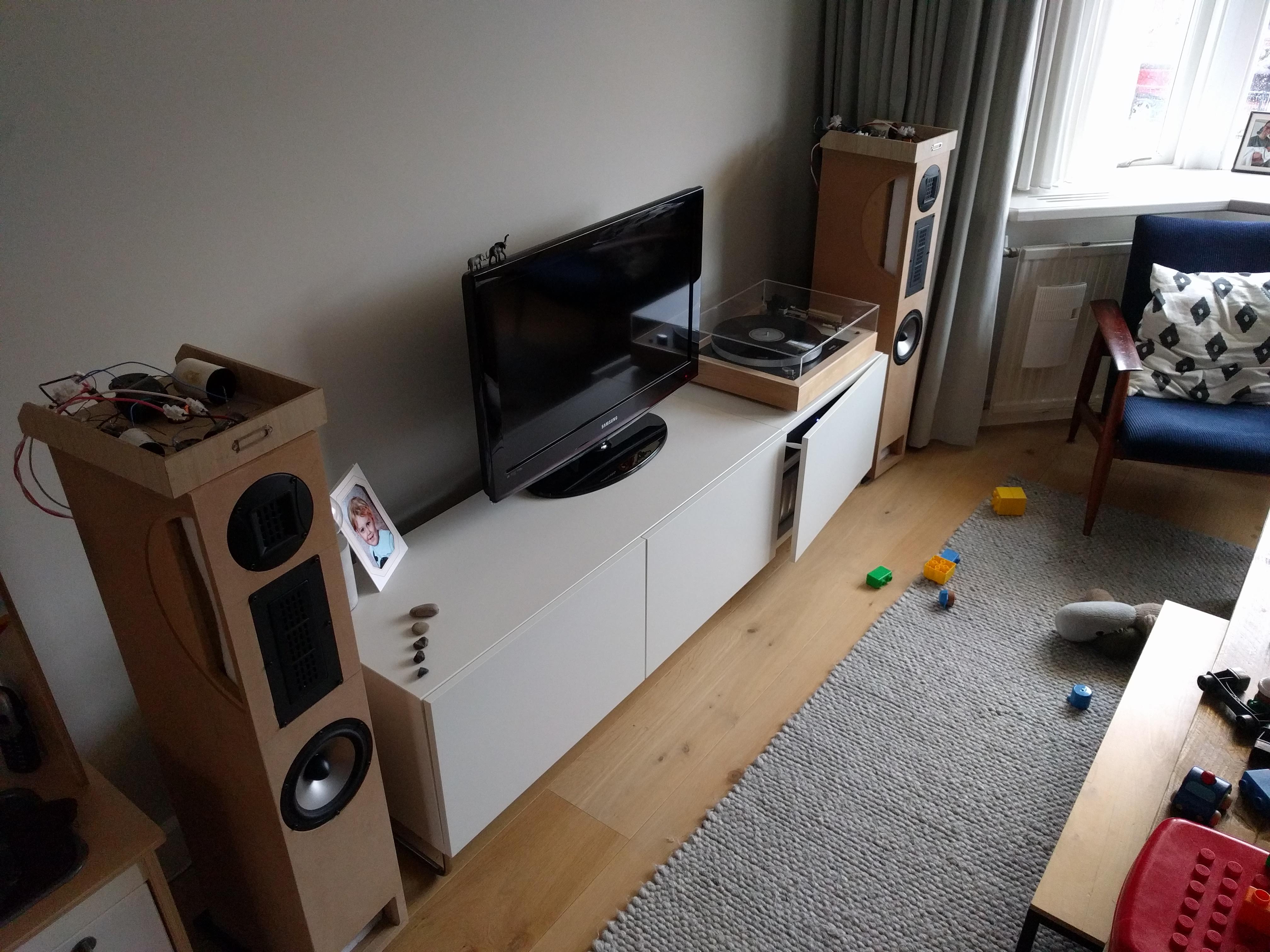

Er is muziek!
Stemmen hebben nog niet eerder zo mooi geklonken.
Verder is er nog wel het één en ander te finetunen

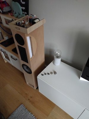

Re: Bohlender / Seas (voorheen Audax) 3-weg
wouter schreef:wordt wel wat!
Bevallen de L18 woofers nog in deze opstelling?
Ik moest aan je denken toen ik deze laatst tegen kwam:
http://www.giussani-research.it/nps-100 ... s/?lang=it
Ja ik ben heel benieuwd naar zijn speakers. Zit veel leuks tussen.
Deze hierboven kende ik nog niet. Lijkt me moeilijk om goed te krijgen met zoveel verschillende drivers.
Ik kan de seas nog niet goed beoordelen. Het klinkt nog wat te gecomprimeerd naar mijn smaak. Pas op hogere volumes komt ie een beetje los. Ik hoop niet dat dat met de lengte van de lijn te maken heeft en dat het aan de demping o.i.d. ligt. Ik moet ze ook nog op spikes zetten en ik kan het filter nog aanpassen.
Vooralsnog wel heel happy met wat ik in de basis hoor.

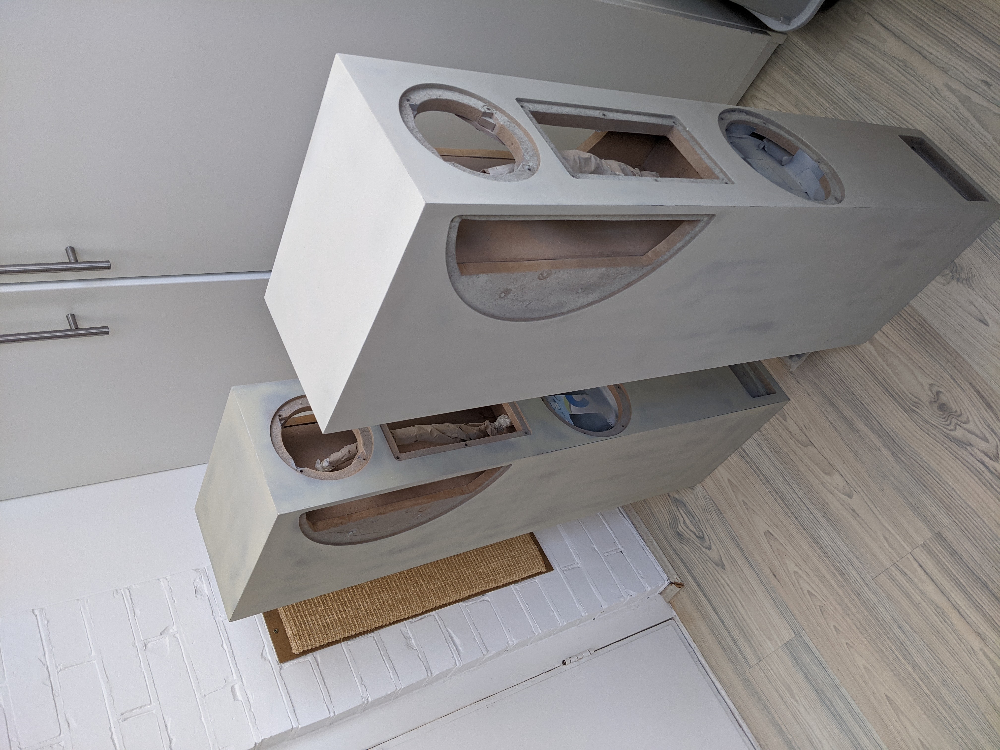

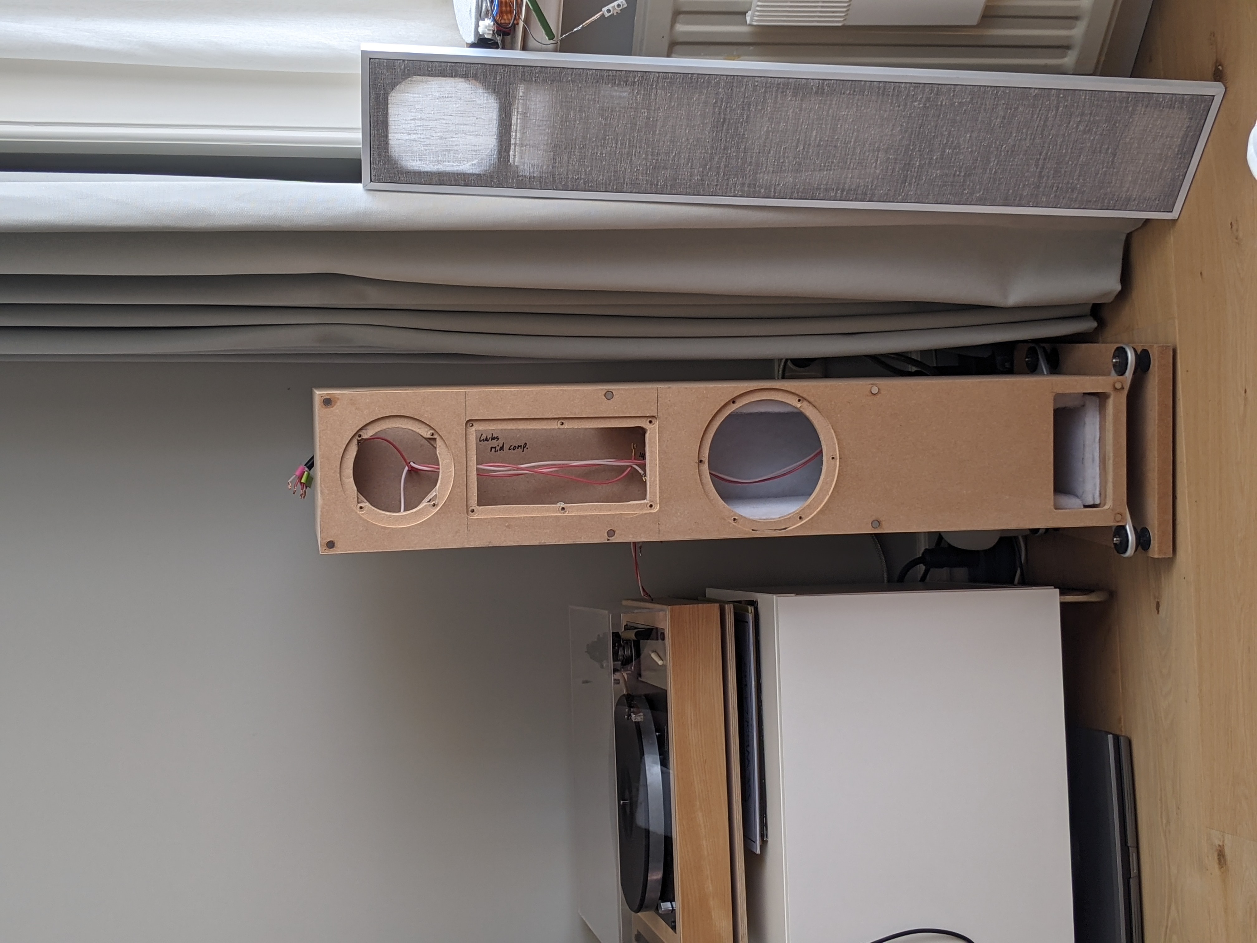

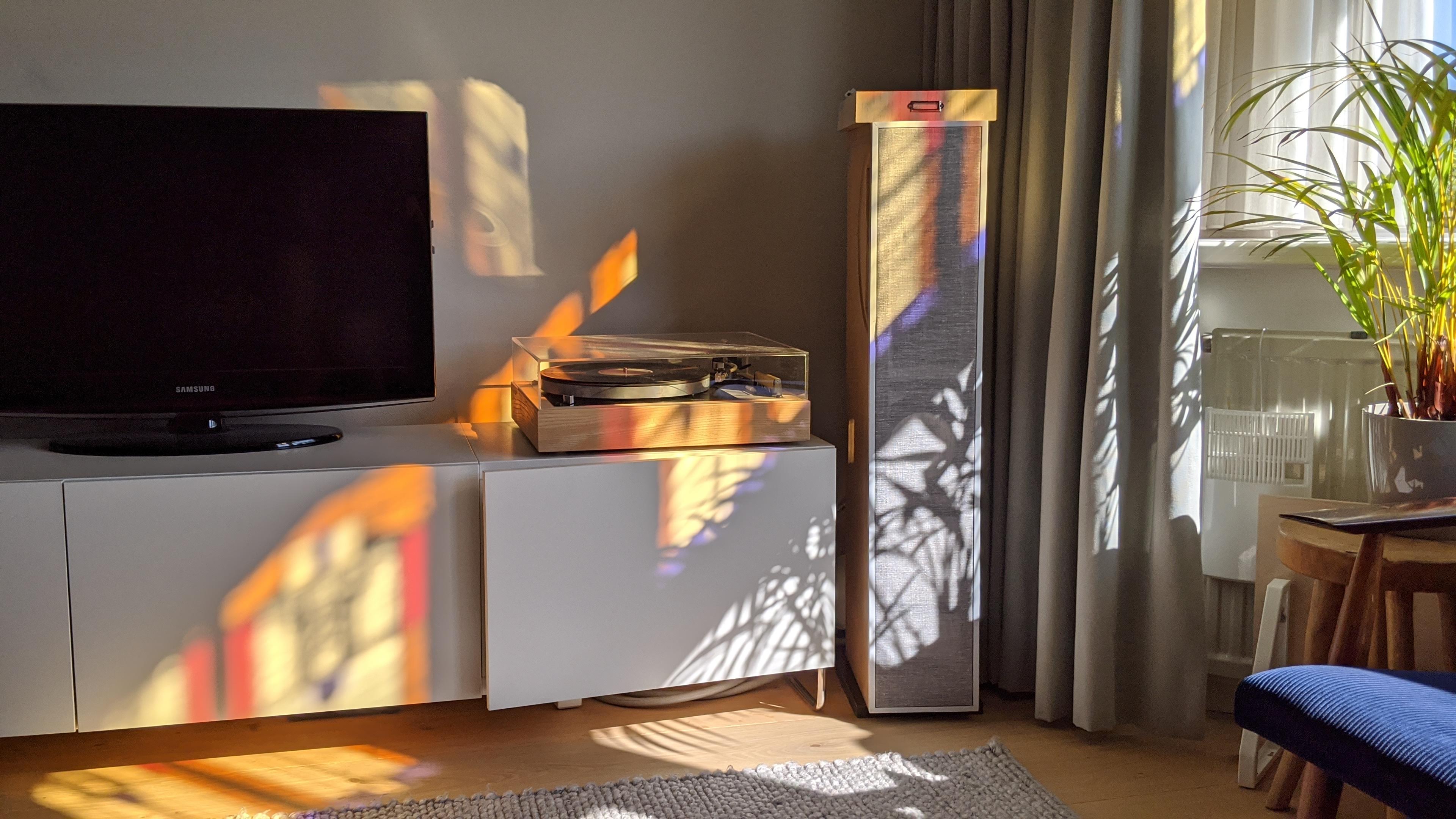

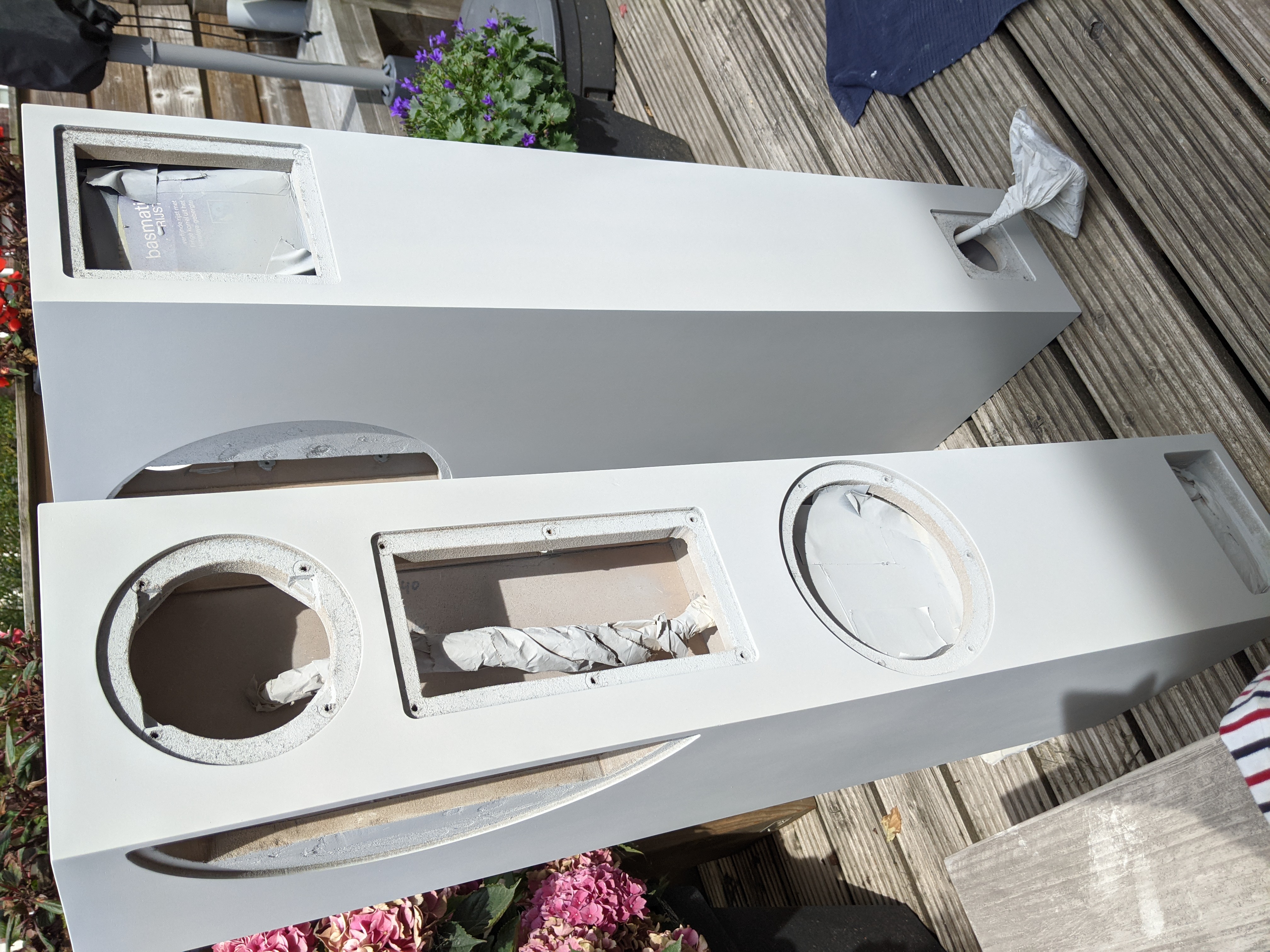

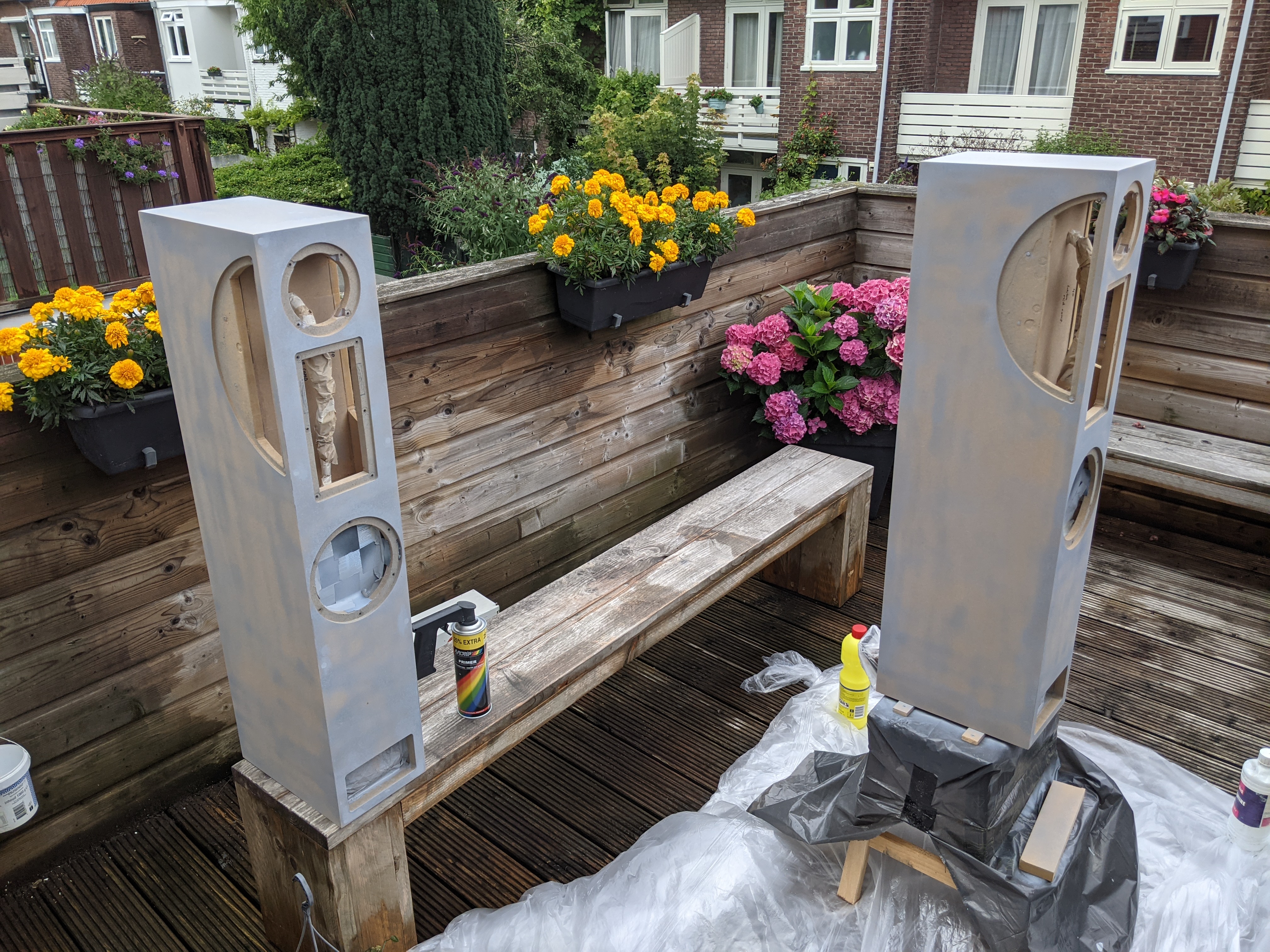

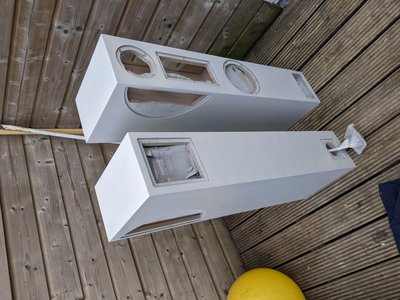

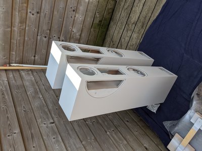

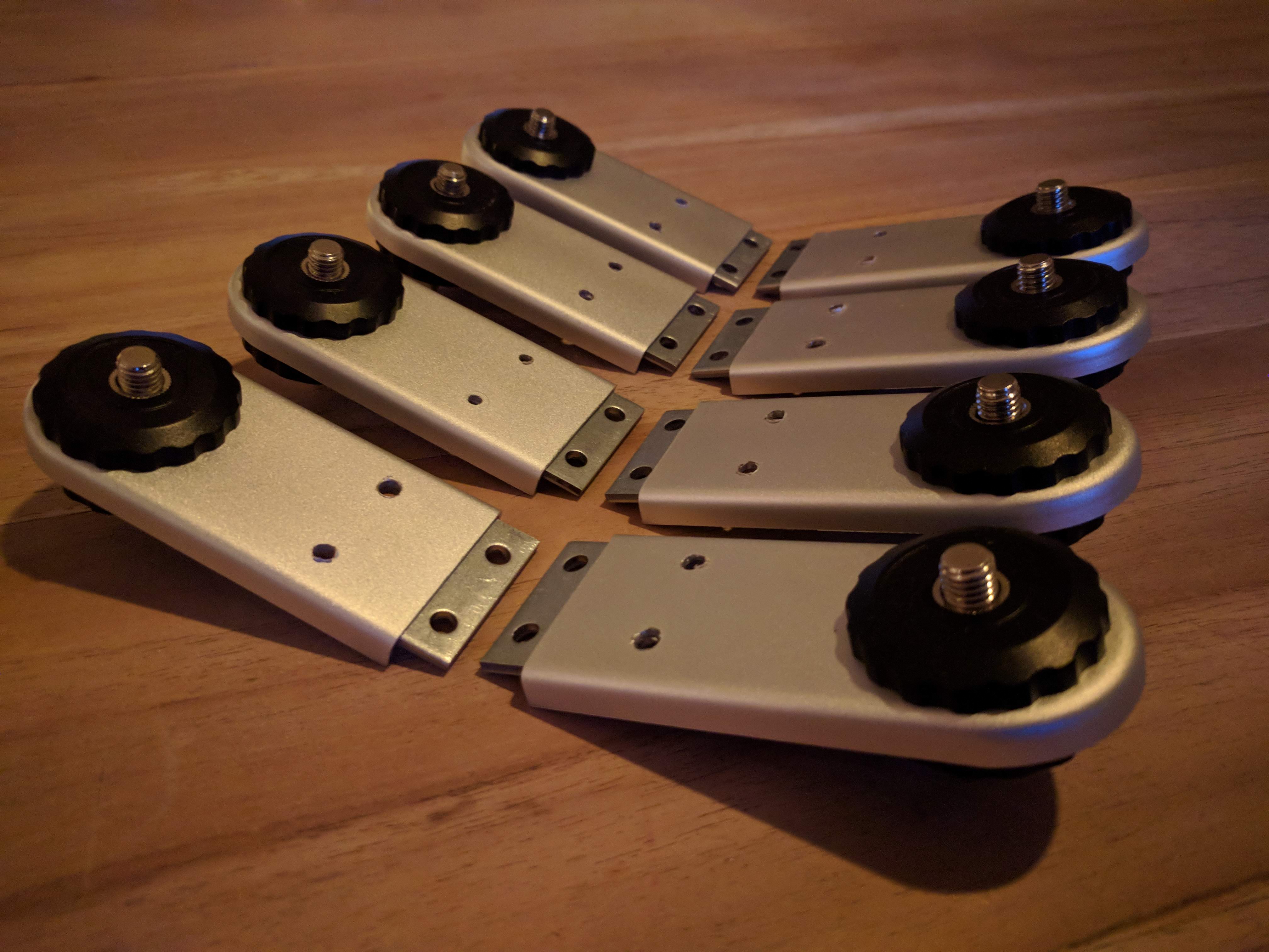

maar weer eens een update doen.
Veel gedaan weer. Een aantal uiterlijke dingetjes (frontjes en outriggers) en heel veel tijd aan het filter en het meten besteed (waarover straks meer).

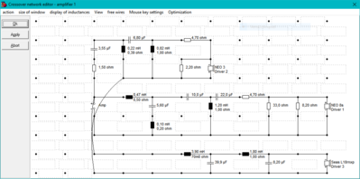

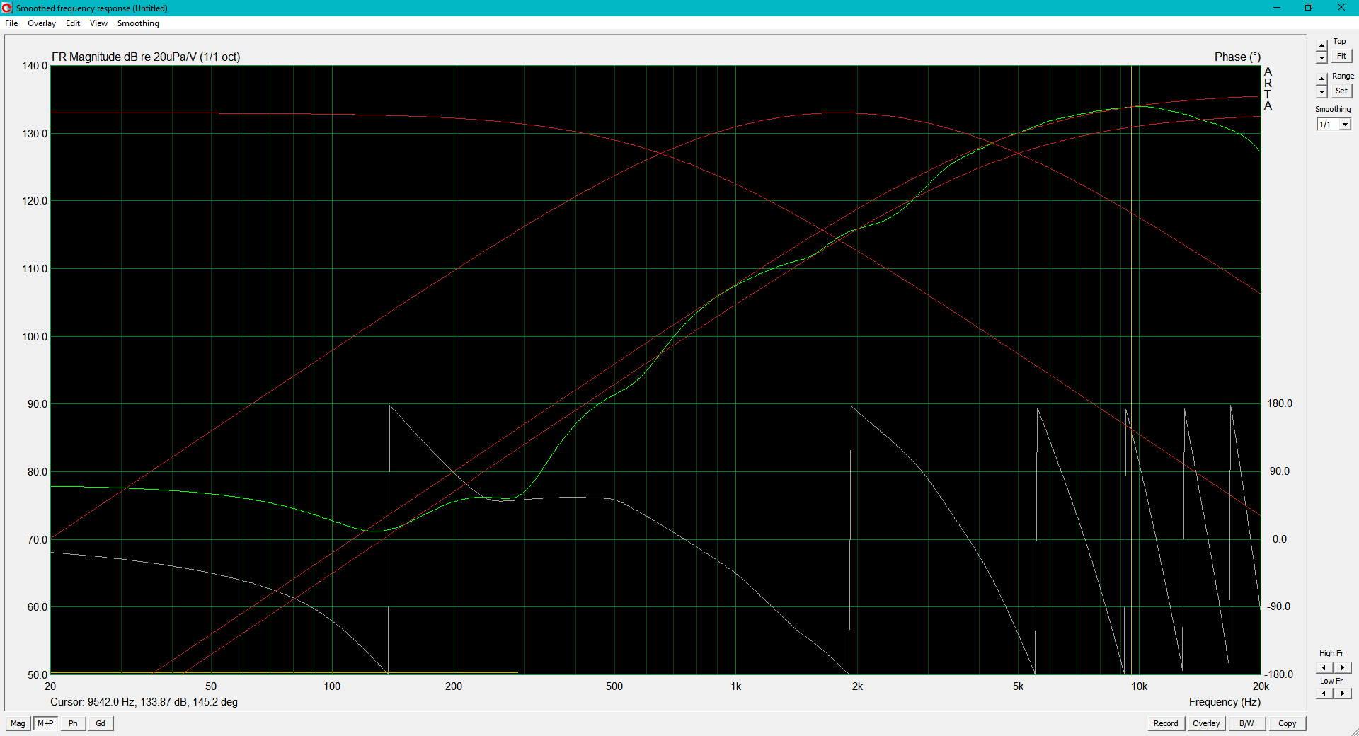

Hier wat plaatjes van mijn meetpogingen.
Doordat ik met de demo-versie van Arta werk; kan ik alleen maar screenshots maken.
Heeft iemand een tip voor een alternatief waarbij ik mijn werk wel kan opslaan?
Verder is het enorm stoeien met de NEO3pdr. Ik heb een target response gemaakt van 12dB LR @ 5.000Hz . Maar ik krijg het maar niet echt netjes.
Iemand tips?
Schema van de NEO3PDR is nu:
C1: 4.3uF, L1: 0.47mH, R1: 3.3 ohm, R2: 2,7 ohm:
Zoals je hieronder kunt zien heb ik al vele varianten geprobeerd (ter illustratie uiteraard). Bovenstaande paste het best.
Iemand tips?

Het probleem met de tweeter lijkt opgelost. Heb nog niet kunnen luisteren, maar de bult onderin is in ieder geval verdwenen.
En nog een plaatje van alle drivers en de gezamenlijke respons:
N.b. mijn microfoon valt sterk af v.a. 10k.

Zie ook het filter hieronder.
Ik ben best wel tevreden met de individuele curves van de drivers en ook de overall sound valt echt niet tegen.
Maar tegelijk mis ik dynamiek en lijkt het alsof er energie weglekt. Ik mis rendement en als je het harder zet blijft het wat tam klinken. Het lijkt alsof ik er oneindig vermogen in kan blijven pompen zonder dat het echt harder wordt.
Ik vermoed dat dit komt omdat de fase van de drivers niet goed op elkaar afgestemd is en de drivers niet goed bij elkaar optellen. Je ziet dit ook in de meting (de blauwe lijn). (De grijze lijn kun je negeren.)
Mijn vraag is nu: zijn er manieren om alleen de fase van een driver aan te passen, zonder de individuele curve (al teveel) te beïnvloeden. Wat zijn hiervoor opties?
Over het filter:
Woofer en tweet zijn redelijk textbook 4e orde LR.
De mid krijg ik niet beter en de doelcurve kreeg ik alleen benaderd via dit creatieve filter waar ik een spoel en een condensator combineer.
- De high pass van de mid is redelijk straight forward 4e orde LR. Echter het toevoegen van een 2e spoel aan de high pass (zodat ie echt 4e orde wordt), veroorzaakt alleen maar ellende. Die spoel van ongeveer 4,5mH heb ik er daarom weer uit gehaald.
- De low pass van de mid is een creatieve vondst om de 4e orde curve te benaderen. Deze wijkt nu nog het meest af van de doelcurve maar het lukt me niet om het beter te krijgen. Ik heb hier al van alles voor geprobeerd en de curve op het plaatje is het beste wat ik voor elkaar kreeg.
Mocht iemand nog andere ideeën of tips hebben, dan ben ik heel benieuwd!
Over het filter:

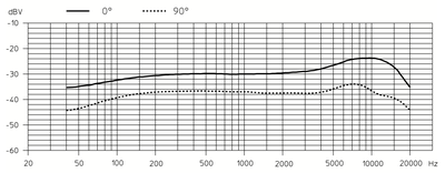

Totdat ik op het idee kwam om de betrouwbaarheid van mijn metingen eens in twijfel te trekken. Ik ben toen begonnen met het googlen van de frequentiekarakteristiek van mijn microfoon. Een goede Sennheiser die ik regelmatig voor studio-opnames had gebruikt en altijd heel neutraal klonk...
En toen vond ik dit
Tja, probeer daar maar eens een speaker mee te bouwen. Vanaf 2kHz loopt het maar liefst op met 6dB. En dit is dan nog de officiële curve van Sennheiser.
Ik heb nu een Audix TR40 gekocht; een redelijk goede meetmicrofoon waar e.e.a. over geschreven is. Hiermee heb ik in één avond de belangrijkste metingen opnieuw gedaan en werkelijk alles, maar dan ook alles, week (in mindere of meerdere mate) af van wat ik eerder gemeten had.
De volgende avond heb ik mijn filter aangepakt en e.e.a. aangepast op basis van de nieuwe metingen.
En ja hoor! Er is nu dan toch eindelijk een logisch verband tussen mijn meetresultaten en mijn luisterervaring. Wat een verademing en wat fijn om weer muziek te horen! Het gevoel weer controle over het project te hebben was ook meer dan welkom.
In de basis is het nu al heel aardig op orde en nu kan ik met behulp van de nieuwe microfoon en mijn gehoor gaan finetunen.

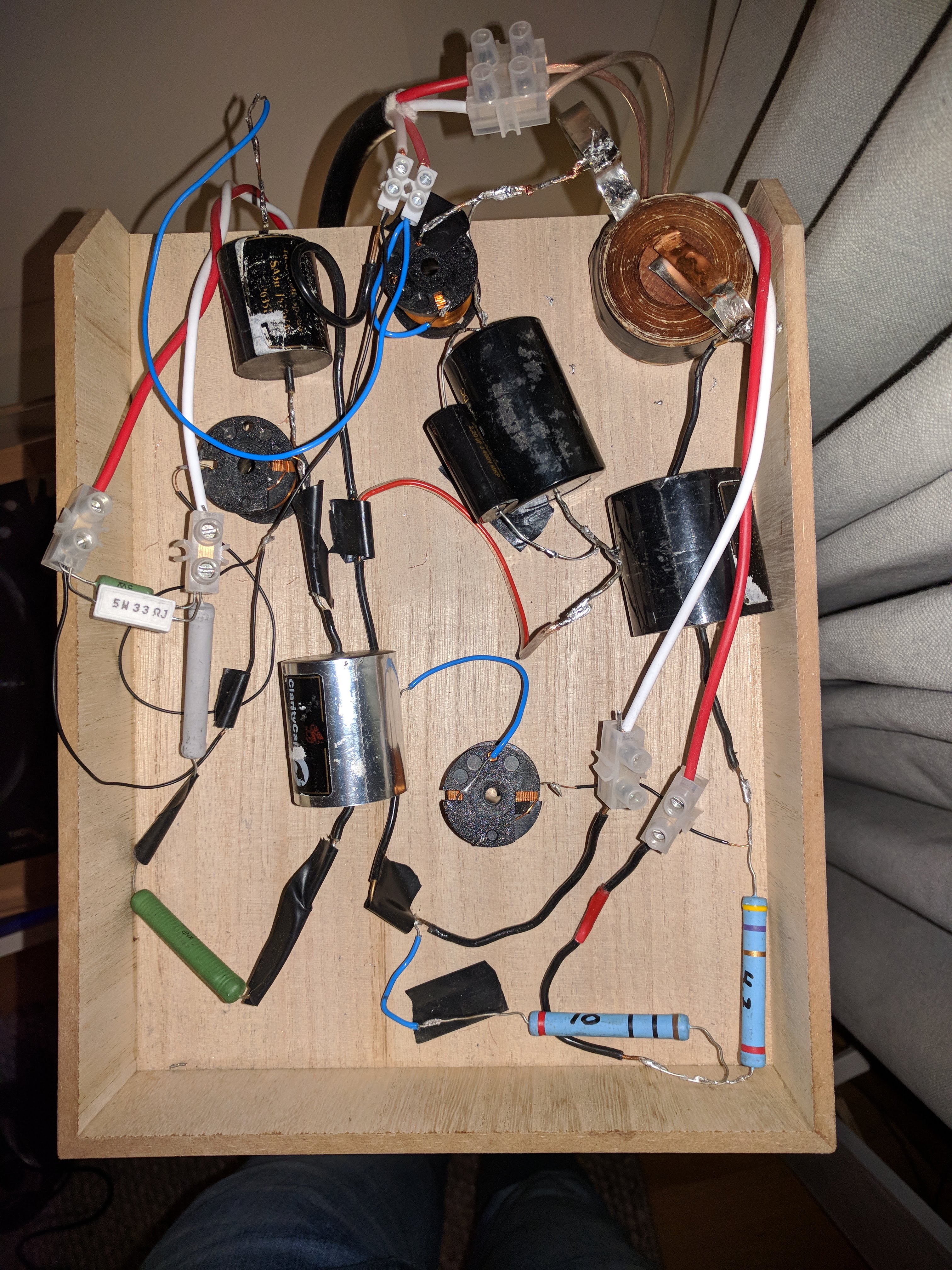

ik gebruik nu een Mundorf trafokern van 3.9mH van 0,09 ohm op het laag.
De Mundorf is erg groot en vult bijna de helft van mijn filter-compartiment
Welke type spoel zouden jullie adviseren om ruimte te besparen (met behoud van een (relatief) lage R).
Dank!
Dank!

geen foute keuze, maar je kunt 100 euro budget per speaker aan filteronderdelen maar 1x verdelen. Een 3weg met 30 euro aan laagspoel, terwijl dit 6,5" woofers zijn is wel apart... die vervormen 20x meer dan die spoelen.
En de Qts is erg laag, dus een beetje Rdc is ook niet erg.
- Berichten: 141
- Lid geworden op: ma 04 jan 2010, 8:12
- Locatie: Haarlem
wouter schreef:geen foute keuze, maar je kunt 100 euro budget per speaker aan filteronderdelen maar 1x verdelen. Een 3weg met 30 euro aan laagspoel, terwijl dit 6,5" woofers zijn is wel apart... die vervormen 20x meer dan die spoelen.
Ik zit niet zo vast aan een budget. Ik wilde maximaal rendement overhouden in het laag en kon die trafokern voor een schappelijke prijs krijgen.
Maar als ik de reacties zo lees dan denk ik dat ik voor de i-core ga.
