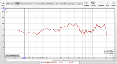

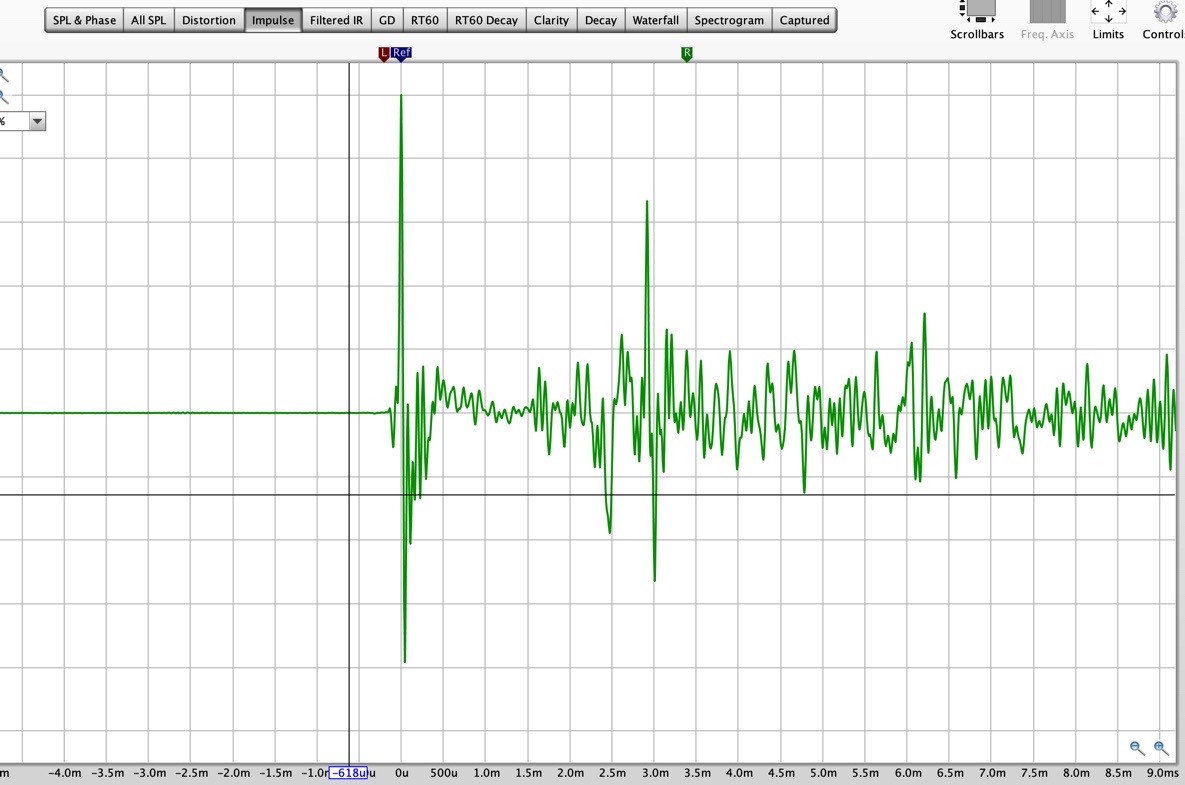

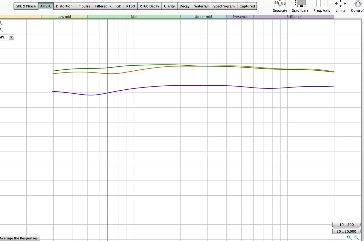

nieuwe meting
Ik heb de polarisatie omgedraaid van de MPX-W5 groene grafiek de dip lijkt weg, de blauwe is de eerste meting. Ik vind het wel bijzonder daar de W5 ongefilterd aangesloten is plus en min, maar nu dan omgedraaid... Oranje is de esdoorn-boenicke hier is volgens mij ook een lichte dip te zien.
Wat opvalt is het ontbreken van een stilte in de impulse-grafieken van vandaag en weet niet of dit bruikbare metingen zijn? op de meting van nov_14 is er duidelijk een stilte zichtbaar. wordt dit veroorzaakt door achtergrond ruis bijv. wasdroger die aanstond maar niet hoorbaar in meetruimte? Wat te doen met de smoothing?

De impulse ziet er inderdaad niet mooi uit

Het is een beetje lastig kijken op de plaatjes - de X & Y as staan er niet op en de impulse-response lijkt wat typisch. Kun je de MDAT nog eens delen hier?
Hoe was de meetopstelling? Het lijkt erop dat er aardig wat reflecties zijn?
Satefan
Satefan

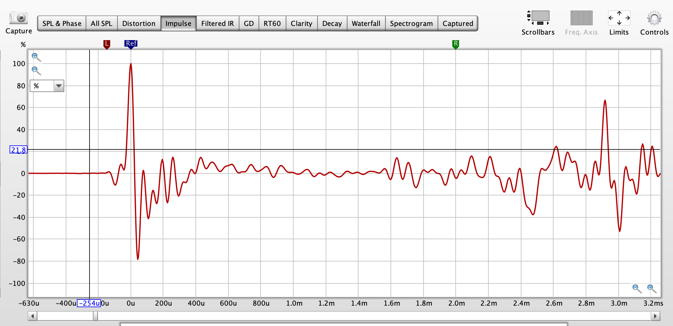

Hallo Jan,
Ik heb de impulse-response even bekeken en wat ingezoomd:
Er is hier iets aan de hand ten opzichte van de vorige meting aan de andere kasten. Het lijkt erop dat er iets in de kast, of de hele kast, aan het trillen is. Hoor je iets aparts tijdens het meten? Lijkt er iets los te zitten?
Ik zie in de comments dat de veren onder de speaker zitten, zou dit toch voor meer resonantie kunnen zorgen dan gedacht?
Op afstand is het wat lastig om te vinden wat er aan de hand is, maar hier moet zo te zien even duidelijk naar gekeken worden. De eerste trilling reflectie komt al na 1.6 milliseconde in de response voor. Dat is wel erg vroeg. Als je dit naar afgelegde afstand omrekent dan resoneert/trilt er iets op 54cm vanaf de woofer (denk ik).
Groet,
Satefan
PS: Ik gebruik smoothing nagenoeg nooit...
Groet,
Satefan

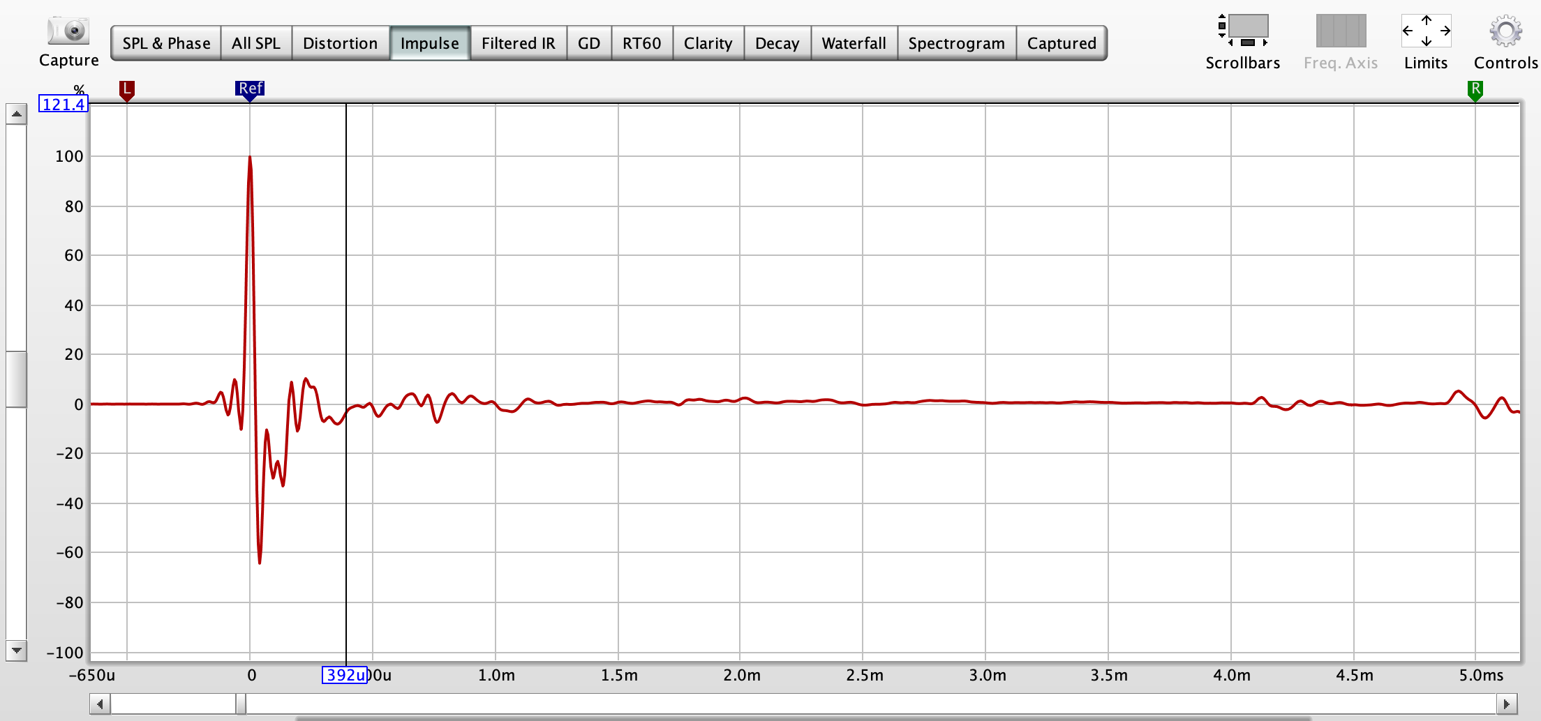

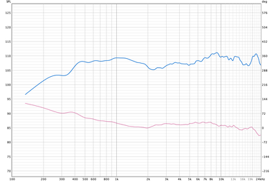

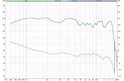

Ter vergelijk even een impulse response die ik redelijk recent gemeten heb van een BMR56 driver. Daar zie je duidelijk iets voor de 8ms de eerste reflectie komen.
Bij het meten buiten in de tuin en met de speaker op statief kan ik rondom ongeveer 2m vrijhouden. Ik kan dan een window van 7.5 ms ongeveer toepassen. Er is gemeten op 1 meter afstand.
Er is een duidelijk verschil te zien met bovenstaande meting. Ook bij mijn andere metingen van andere projecten heb ik een duidelijk behoorlijk leeg stuk voordat de reflectie zichtbaar is.
Om volledig te zijn de bijbehorende frequentie/fase response is hieronder te zien met 1/24 als smooting. De driver zit in een front baffle van ongeveer 50x24,5cm waarbij de hoeken nog niet zijn afgerond. En is alleen een baffle met een 0.5 liter behuizing voor de driver er achterop. Dus de diffractie effecten zullen er wel duidelijk zijn. Wil ook de randen afronden en dat dan weer meten, maar weer zit nog niet echt mee.

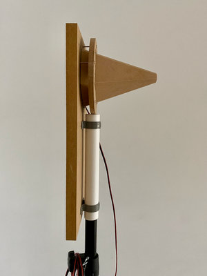

Onderstaande foto geeft even een idee van mijn proef baffle om aan de BMR56 te meten.
Dus als ik de meting met mijn metingen vergelijk, dan lijkt er wel iets aan de hand te zijn en kun je je afvragen in hoeverre de uiteindelijke frequentie response wel betrouwbaar is.

satefan schreef:Hallo Jan,
Groet,
Satefan
OK, ik weet het ook niet, de meetopstelling is nagenoeg hetzelfde, het volume is wat hoger. Ik doe binnenkort nog wat meet-omgingen. Wat ik me nog wel afvraag is, of het mogelijke fase-probleem is opgelost of is de meting daarvoor niet van voldoende kwaliteit, het lijkt alsof de dip eruit is.

Daar lijkt t inderdaad op Jan. Maar door die typische impulse kunnen we t niet goed zichtbaar maken.
Satefan

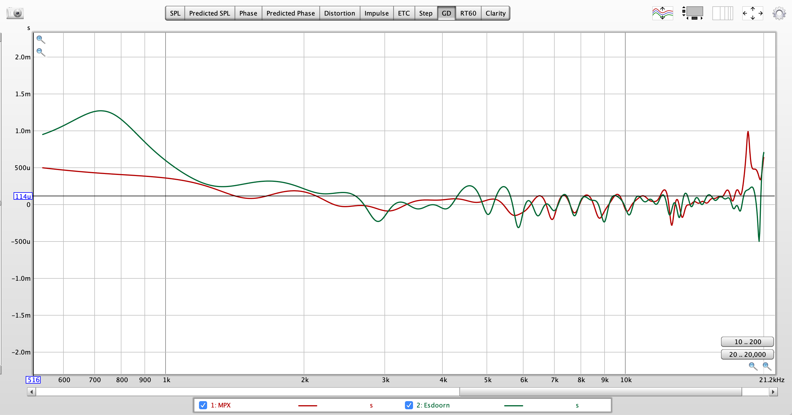

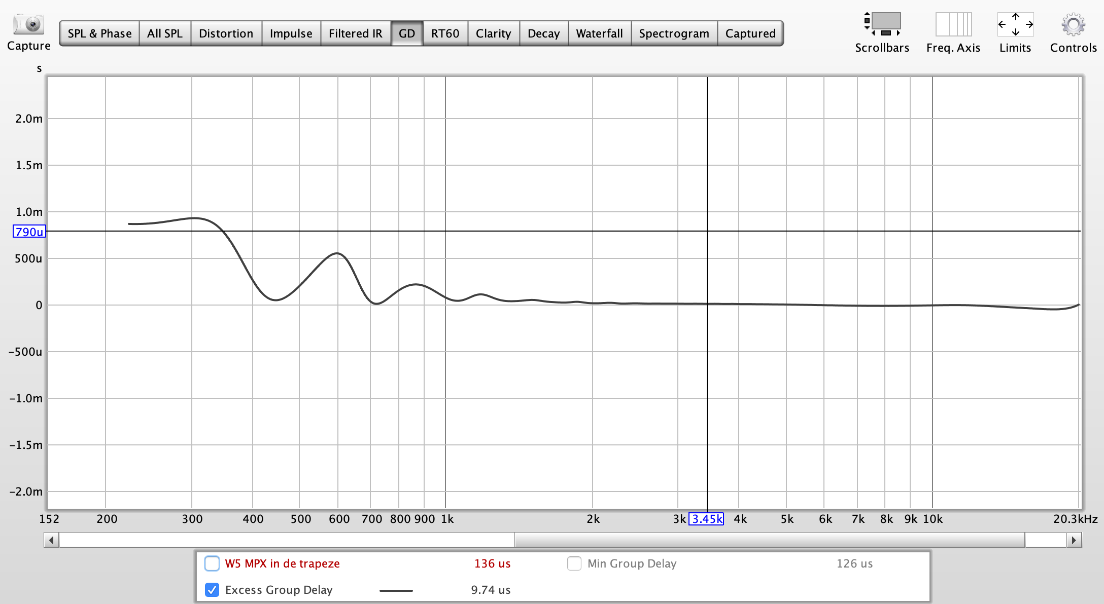

Toch is de groupdelay van de omgepoolde versie een stuk netter te noemen.De GD blijft bij de omgepoolde woofer onder de 500us - hetgeen heel netjes is:

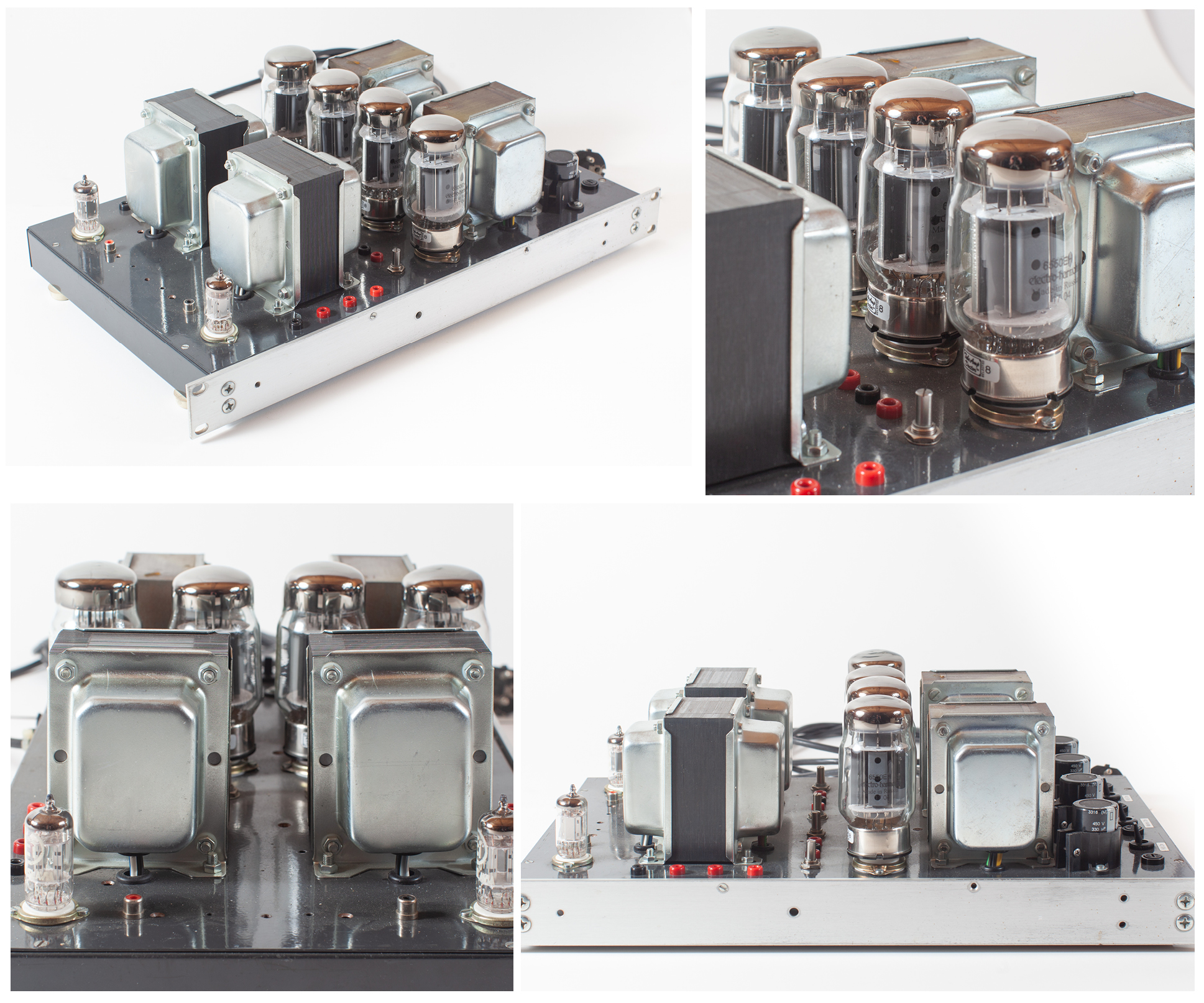

Ik zit er warmpjes bij deze winter
Gisteren kwam een goede vriend langs en vond dat ik zijn zelfgebouwde versterker wel even kon testen met de Boenicke's, aardig hè
. Misschien valt dit item wel een beetje buiten dit forum-onderwerp, maar om daar nu een geheel nieuw onderwerp voor te maken? Ik moet zeggen dat ik de W5's eigenlijk weer opnieuw beleef, krachtiger en nog dynamischer. Dat is eigenlijk niet zo verwonderlijk in vergelijking met mijn Yamaha RX396. Misschien nu maar eens op zoek naar analoge randapparatuur. Ik heb nu een enorme spijt dat ik zo'n 15 jaar geleden al mijn vinyl heb verkocht en al mijn tapes heb opgeruimd
https://www.mennovanderveen.nl/cms/index.php/nl/develop/22-het-project/78-versterker-20-hoog-vermogen-pentode-balansversterker-met-cfb

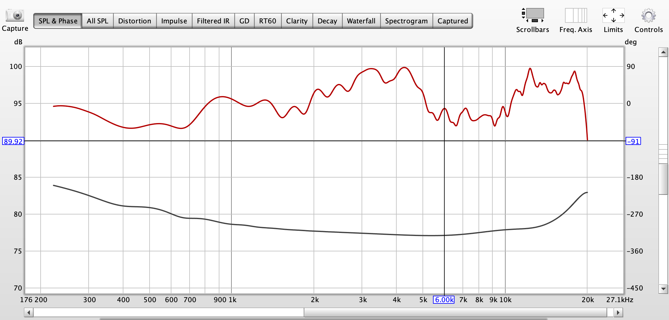

satefan schreef:Toch is de groupdelay van de omgepoolde versie een stuk netter te noemen.De GD blijft bij de omgepoolde woofer onder de 500us - hetgeen heel netjes is:
Ik heb gisteren, een W5 op een plankje in de touwen gehangen, een schommel zeg maar. Bij de eerste keer meten een redelijke meting (zie bestand) bij een tweede meting later op de dag misschien met meer achtergrond geluid, een rommelige puls net als het vorige bestand. Ik begrijp dat een meting buiten, mits geen omgevingsgeluid, het meest ideaal zou zijn.

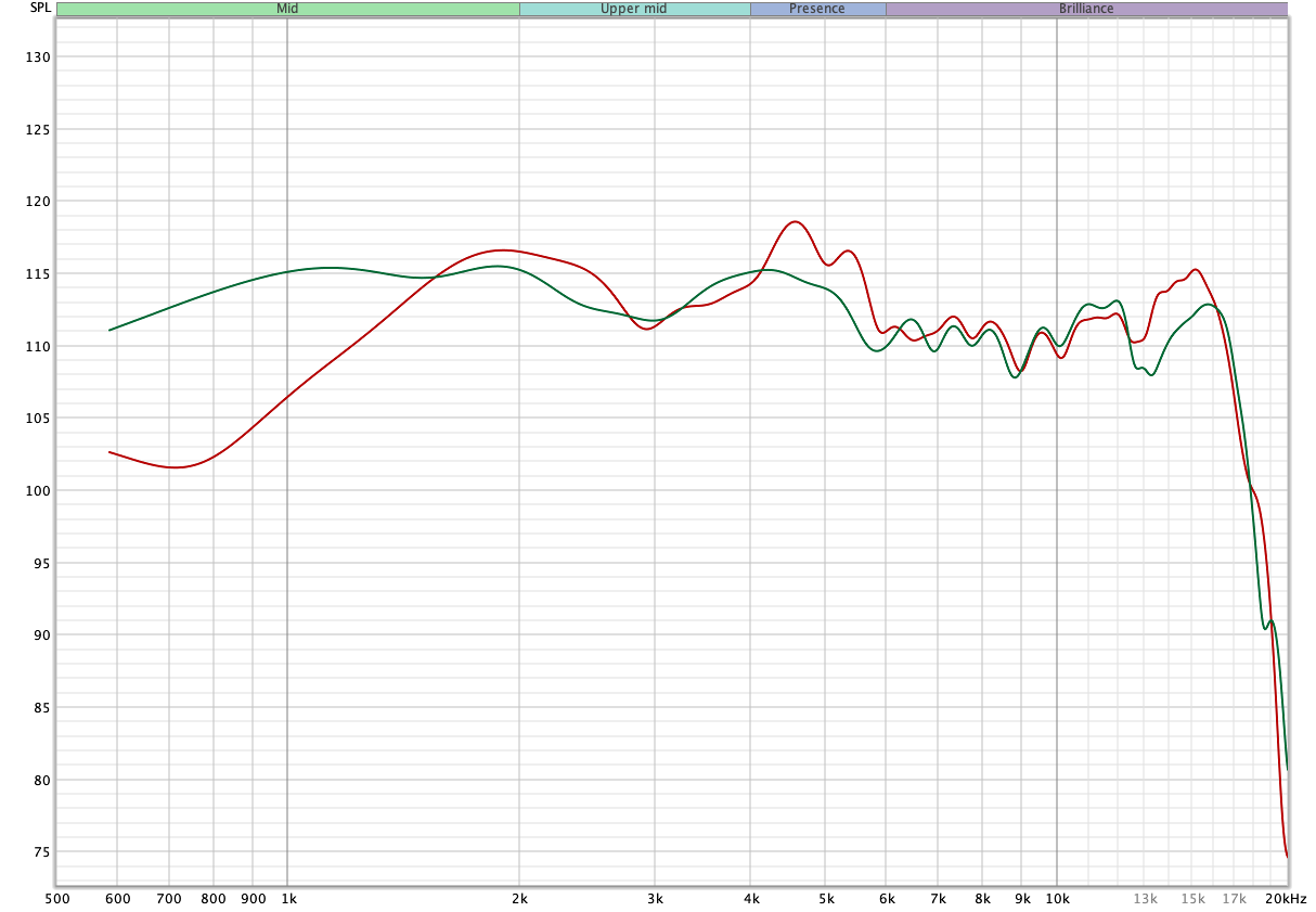

Deze meting ziet er inderdaad veel beter uit als het gaat om de impulse-response en moment waarop je de eerste reflecties ziet in de meting:
De frequentie-karakteristiek laat nu zien dat de bult in het laag verdwenen is. Dat ziet er dus behoorlijk beter uit. Dit zou je ook best goed moeten horen natuurlijk?
Verder zie je dat de response best nog wat hobbelig is. Er zit nog een aardig dal tussen de 400 en 800hz. De bafflestep vermoedelijk? Tussen de 2000 en 4250 hz zit nog best wat energie, je ziet daar de response oplopen. Wellicht dat de speaker wat fris klinkt? Mijn ervaring is, dat als dit zo is, de speaker in het begin 'lekker helder' klinkt maar ook relatief snel voor vermoeidheid bij het luisteren zorgt.
Vanaf 4250Hz zakt de response weer in, misschien omdat de tweeter aan de achterkant zit en daardoor energie verliest ten opzichte van de breedbander aan de voorkant.
Het totale verschil in de amplitude van de gemeten response is +/- 14 dB (91.5dB op 420hz en 100dB op 4300Hz). Ik zou dat persoonlijk wat vlakker willen zien, maar uiteindelijk gaat het om hoe je de speaker zelf vind klinken natuurlijk!
Satefan

Plaatje van de Freq-kar en het faseverloop:
En de group-delay:
Satefan
En de group-delay:
Satefan
