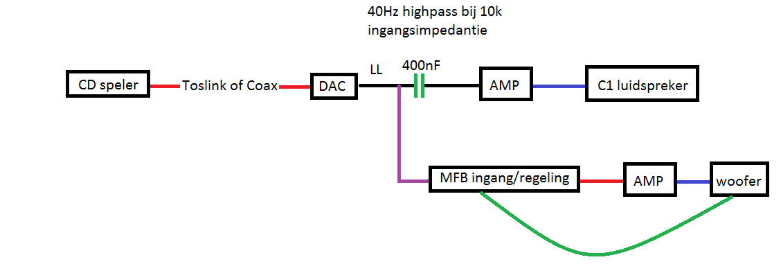

Het sublaag hoef je niet echt te ontlasten omdat ze gewoon afvallen onder de 40Hz lijkt me?
Kwestie van goed aankoppelen met een sub uitgang en instelbaar filter....

Met een eerste orde filter op 40Hz krijg je akoestisch ongeveer 4de orde Linkwitz Riley. Sluit dan mooi aan op een sub die ook op due manier is gefilterd. Het eerste orde filter zorgt er dan ook voor dat de C1 ontlast wordt van te harde dreunen in de film, het kan dan echt hard!

Hmm, klinkt voor mij als een simpele RC?
Het is de bedoeling dat ik dat dan (in het geval van een film) voor de terminal aansluit? 40 Hz kan als RC natuurlijk op vele manieren worden gemaakt, maar ik kan me voorstellen dat het invloed heeft op de algehele impedantie.
Gewoon iets van 15 ohm en 270u nemen?

De speaker impedantie is 4ohm lineair dus wat jij voorstelt gaat niet.
Ik zou op lijn niveau filteren, dus bv twee stuks 100nF parallel in de signaaldraad opgenomen richting een versterker met 20k impedantie.

Berichtdoor Thomox » wo 12 jun 2019, 17:28
Hmm, ik heb de amp die ik gebruik er even bij gezocht, deze blijkt een 10k impedantie te hebben, dus ik moet 400n gebruiken.. Misschien een 0.39u pakken dan...
Maar kan ik hetzelfde signaal vóór de filtering gebruiken voor de sub?

Berichtdoor jeroen_d » wo 12 jun 2019, 19:33
Ja, dat gaat prima zo, op voorwaarde dat de uitgangsimpedantie van de DAC niet hoger is dan 250 ohm. In dat geval kan je zelfs prima 390nF gebruiken.

@Jeroen en Ed, nu spreken jullie elkaar tegen, welke kwestie mis ik hier?

Nee, spreekt elkaar niet tegen, Ed geeft slechts aan hoe hij het heeft gedaan. Ik geef ook aan dat passief niet gaat lukken, wat jij hebt getekend is filteren op lijnniveau met eerste orde en hoe simpel ook, dat is een actieve oplossing voor scheiding van main speaker en sub. Mijn oplossing gaat net wat verder dan die van Ed en maakt in theorie een nettere aansluiting akoestisch tussen sub en C1 mogelijk. En het vinyl probleem is met het eerste orde filter op 40Hz uit de wereld geholpen.

Ahh, helemaal duidelijk. Dankjewel
