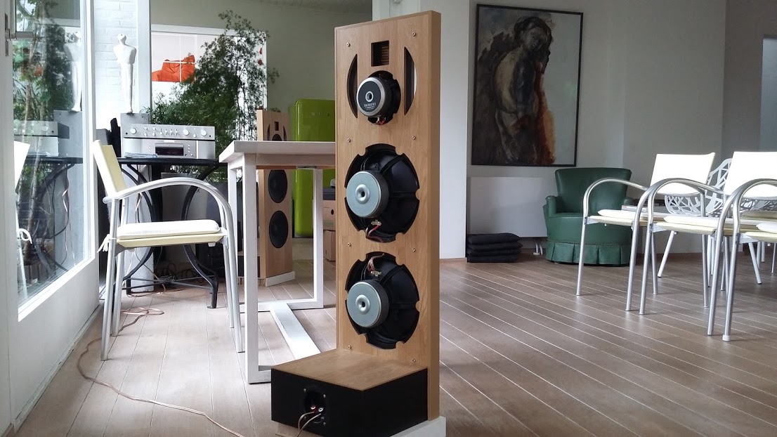

Berichtdoor asterduc » wo 01 mei 2019, 13:35
Er werd mij gevraagd om een geluidssysteem voor enkele klassieke voorstellingen, te voorzien.
De weergave ruimte was ongeveer 11 x 5m en bood plaats voor 35 luisteraars.
Daarvoor heb ik de Daudio C1 cloon ingezet, aangestuurd door een 40 jaar oude Luxman L10 versterker en een Marantz CD6006 cd speler / dac.
Dit gaf een mooi resultaat.
De speakers heb ik fors naar elkaar toegedraaid teneinde een mooi stereobeeld te hebben op elke luisterplaats.
Ter ondersteuning van het sublaag heb ik nog een kleine subwoofer bijgeplaatst (XLS10 met hypex 80).

Shadow schreef:Geslaagde voorstelling denk ik?
inderdaad. Het is een groep senioren die geregeld naar concerten gaan.
Zij stonden versteld van de weergavekwaliteit.

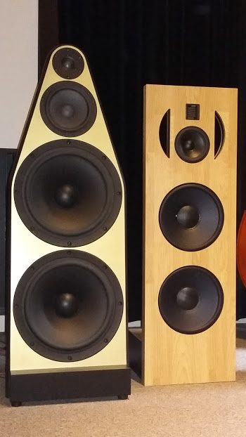

erikdebest schreef:aangezien je beide gebouwd hebt, hoe doet jouw Verenter het tov de Daudio C1? Nieuwsgierig omdat ik ook de SB34NRX75-16 heb gebruikt.
Eigenlijk zijn het, ondanks hun gelijkaardige opbouw, 2 compleet verschillende weergevers.
Het prijskaartje van de Verenter is ook meer dan dubbel zo hoog in vergelijking met de C1 cloon.
Het laag van de grotere SB's scheelt een octaaf (Verenter is trouwens 2 weg actief) en die leveren ook genoeg slam, zelfs als OB.
De grotere Illuminator middentoner speelt duidelijk in een ander klasse als de SB middentoner.
De hoogweergave ... dat is een kwestie van smaak. De Mundorf kan fantastische en indrukwekkende details weergeven op voorwaarde dat het bronmateriaal goed is. De ScanSpeak Berillium tweeter daarentegen doet dat bescheidener en stoort zich niet aan een mindere opname.
Hoedanook, de C1 cloon vind ik toch een heerlijke weergever waar ik even graag naar luister. Hij levert een heel analytisch detail in het laag waar ik erg van houd. Dat hij dat laag dan nog brengt als open baffle speaker en passief zonder basboost is een pluim voor de ontwerper. Voor slam en indrukwekkender laag heb je wel extra een subwoofer nodig.
De middentoner doet wat hij moet doen, en hij doet dat onopvallend en zonder fouten.
Alleen die Mundorf, daar heb ik eerder een liefde haat relatie mee.
