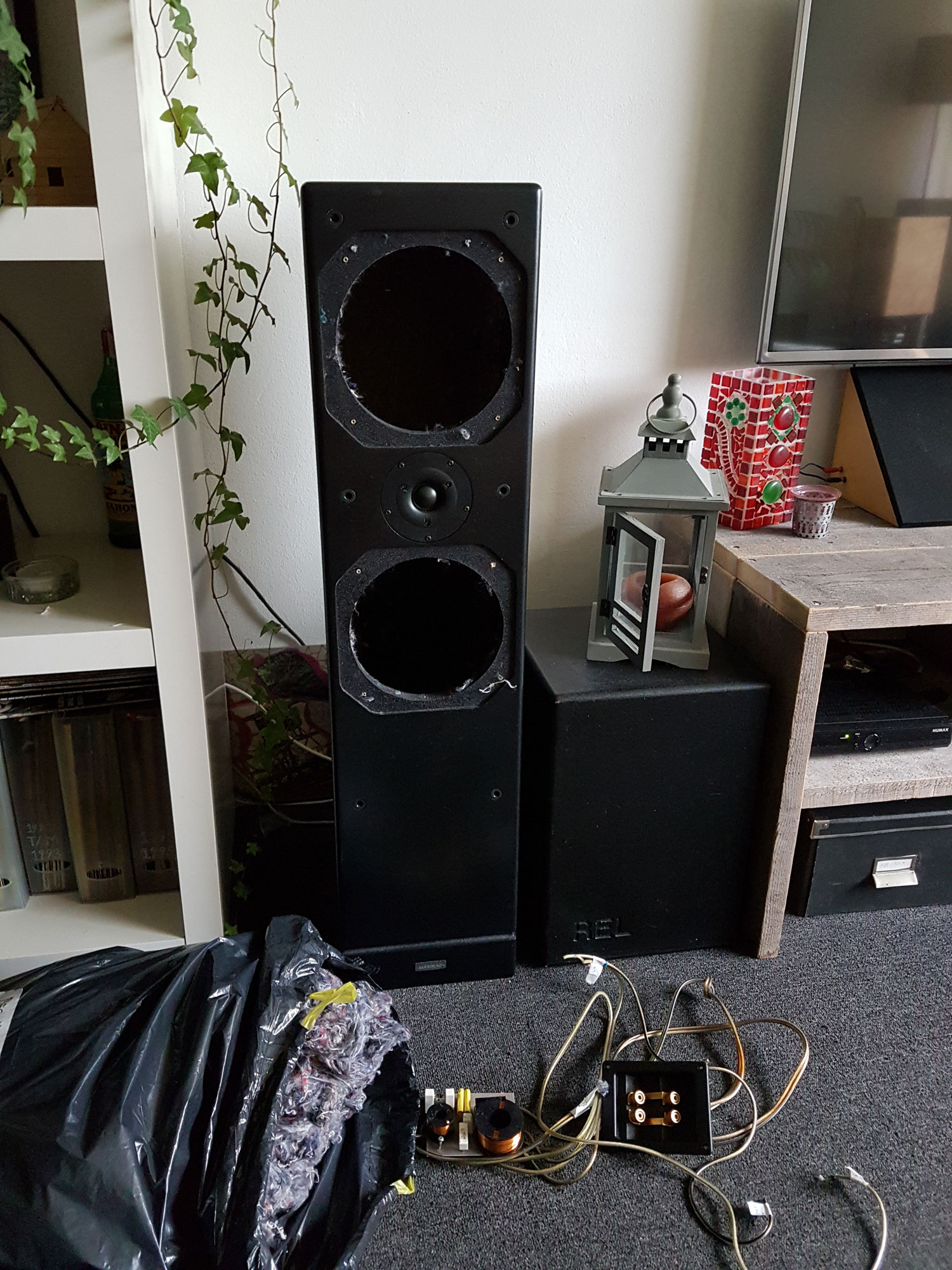

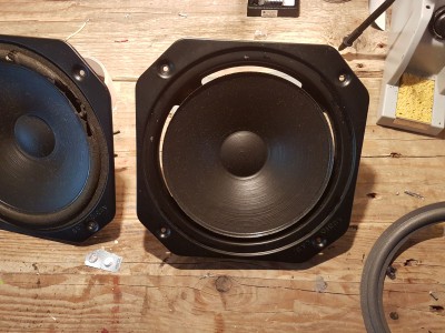

Één kast van de week leeg gehaald en de eerste woofer schoongemaakt.
De randen passen goed dus de eerste gaat binnenkort in de lijm gezet worden als ik de manuals heb gelezen i.v.m. de rand aan de achterkant van de conus lijmen en de opstaande lakrand.

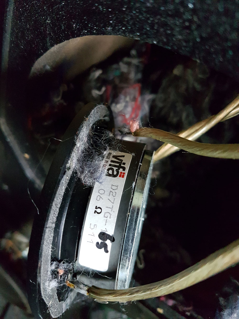

Wat voor drivers zijn er eigenlijk gebruikt ?

Berichtdoor wouter » vr 21 jul 2017, 13:04
Is dat ern vifa c20 rand? 8VF ofzo?
Past mooi maar bedenk je goed dat het heel lastig is ingelijmd de rand op z'n plek te krijgen.
Ik gebruikt dan heel veel mini knijpers, c clamp model.
Droog oefen helpt. Andere optie is lijm vanuit een dunne naald aanbrengen tussen lip en achterzijde conus zoals je op de duitse youtube filmpjes kunt zien. Dan ligt de rand al op z'n plek

ray5150 schreef:Leuk, zo'n verslag. :goedzo:
Zie foto's.

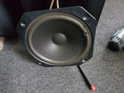

De tweeter is een Vifa maar misschien op specificatie gemaakt als ik het type nummer zo zie.
De woofer is zo te zien ook Vifa maar voor Audiolab gemaakt gezien het chassis en de laklaag over de woofer.
wouter schreef:Is dat ern vifa c20 rand? 8VF ofzo?

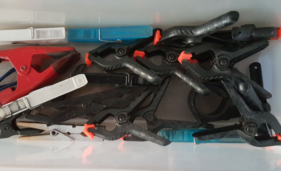

Het oefenen ging goed. Ook hoe ik de rand kan centreren. Hoe dit gaat met lijm er op weet ik niet. Erg spannend nog en om dit met een naald te doen klinkt ook goed ivm minder knoeien lijkt me.
Volgens de manual moet er bij deze methode veel lijm gebruikt worden maar de aansluiting van de lakrand is me nog niet helemaal duidelijk. Ik heb daar net een manual over binnen gekregen: http://www.repairyourspeakers.com/manua ... rs-big.pdf
Ik begrijp niet waarom ik de achterkant van de conus moet inlijmen en 6 uur moet wachten. Dan is de lijm toch uitgehard?
De mini knijpers heb ik (zie foto) maar die kan ik alleen op het chassis gebruiken.
De rand is de 8”MSN-3 http://www.repairyourspeakers.com/index ... 55&lang=nl

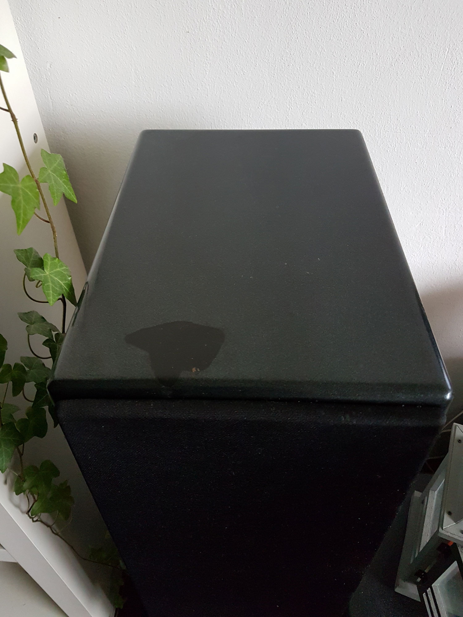

Ik weet niet of je de nieuwe rand al hebt gelijmd maar als de oude is verwijderd dan zou ik even een spuitbus zwart over de buitenste rand van het frame halen ... dan frist die ook op :idea:

SARK schreef:Ik ewet niet of je de nieuwe rand al hebt gelijmd maar als de oude is verwijderd dan zou ik even een spuitbus zwart over de buitenste rand van het frame halen ... dan frist die ook op :idea:
Goed idee. Het krasje op de foto is bijna niet te zien tenzij je er 20 cm vanaf staat.
Zo even kijken of de praxis iets heeft.
Het afplakken is vrij simpel. unit meten en met de passer op een papier uit tekenen en uitknippen. Afplakken, ontvetten en klaar voor de spuiterij (balkon) :mrgreen:

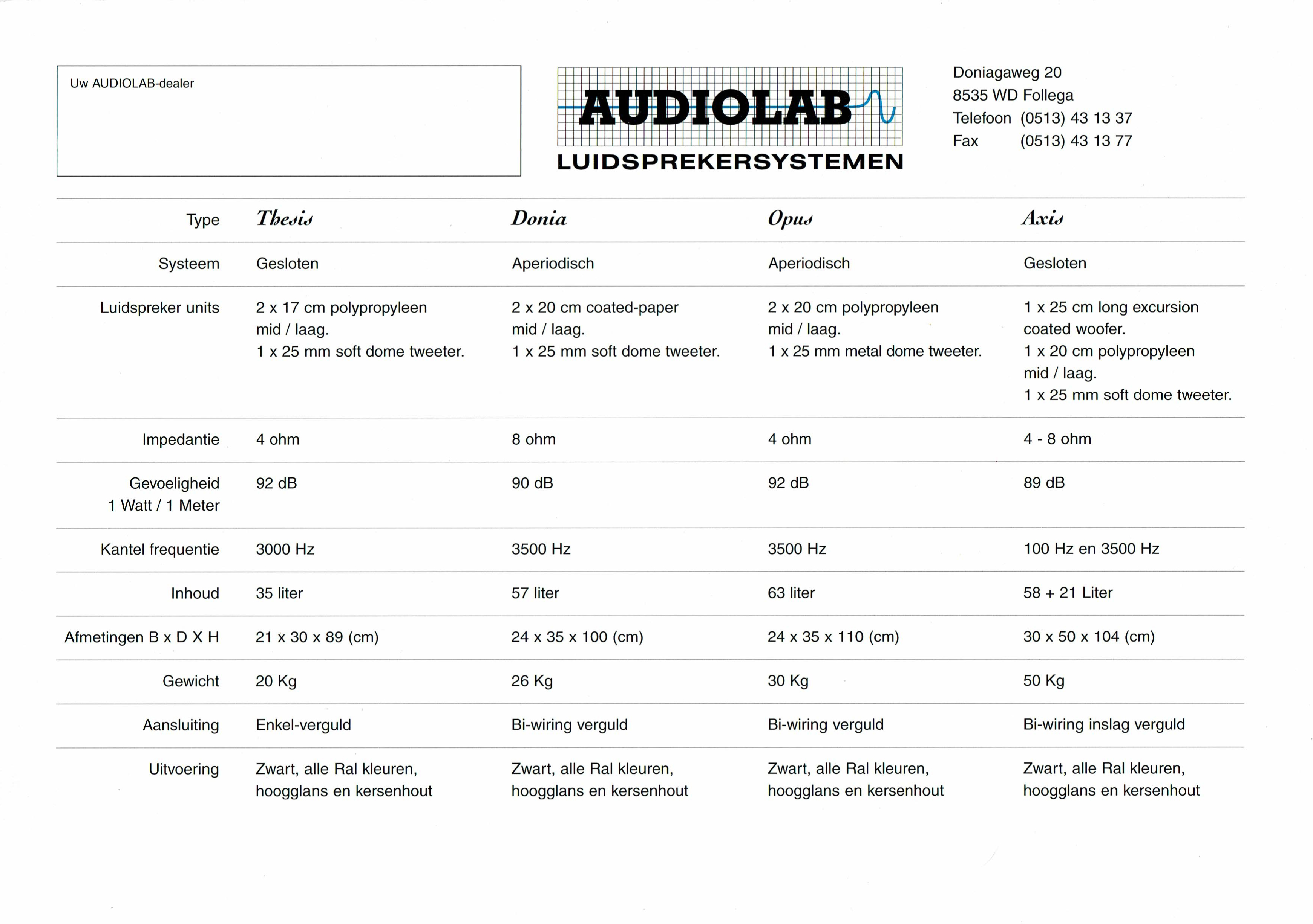

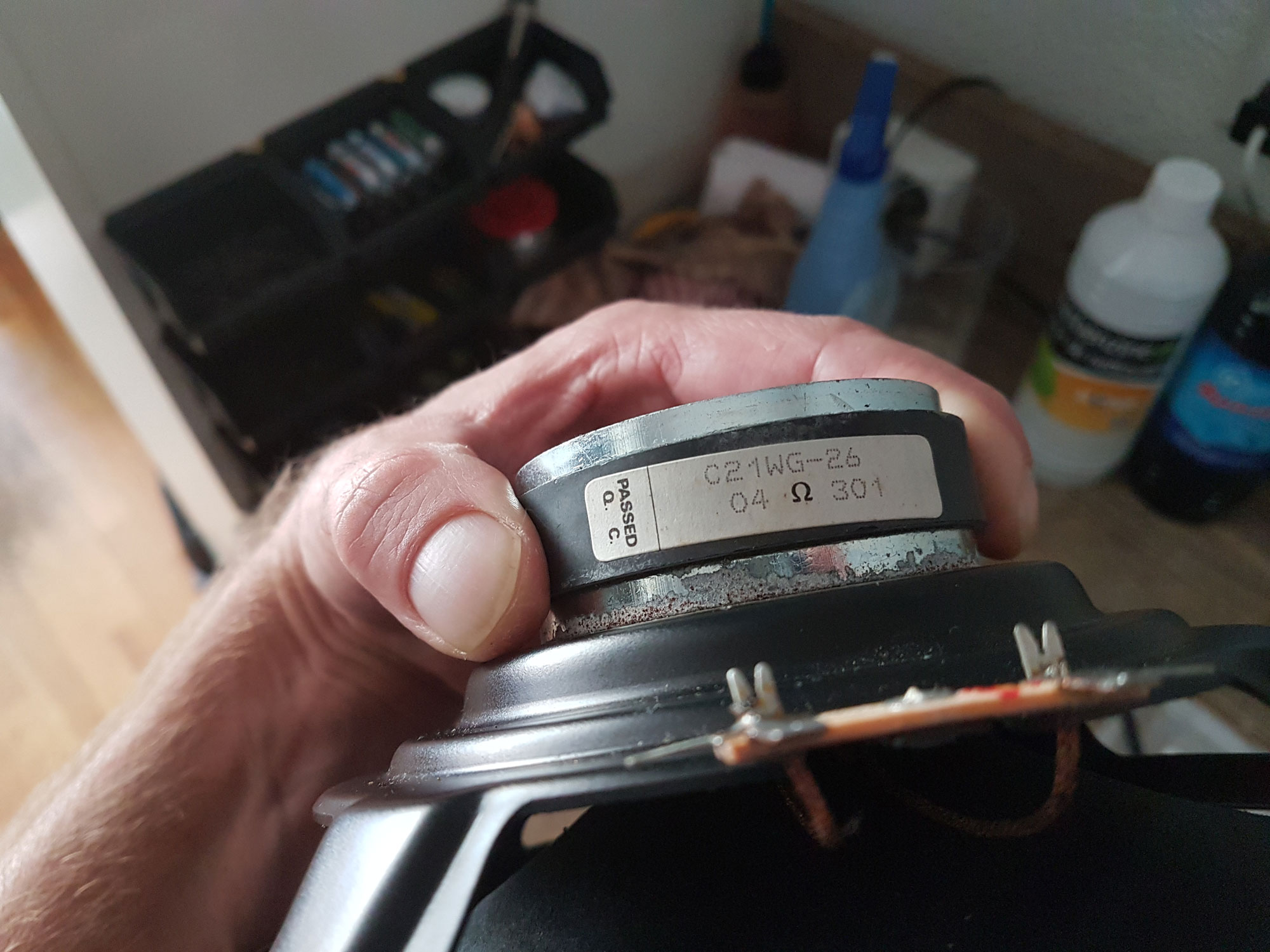

Wat me ook verbaast is dat er 2 stuks c21 WG units per kant in zitten. Die hebben door hun zwakke(re) aandrijving een relatief grote kast nodig.

Het verbaast mij ook dat de magneten zo klein zijn. De kasten zijn wel vrij fors en dan vooral ook diep wat ik erg sierlijk vind.
Misschien heeft dit ook te maken met de A-periodische demping? Iets wat ik overigens alleen maar bij Audiolab zie en verder nooit gezien heb.

Bij voldoende liters is deze driver voor gesloten juist wel geschikt.
Concept lijkt wat op Mission Argonaut

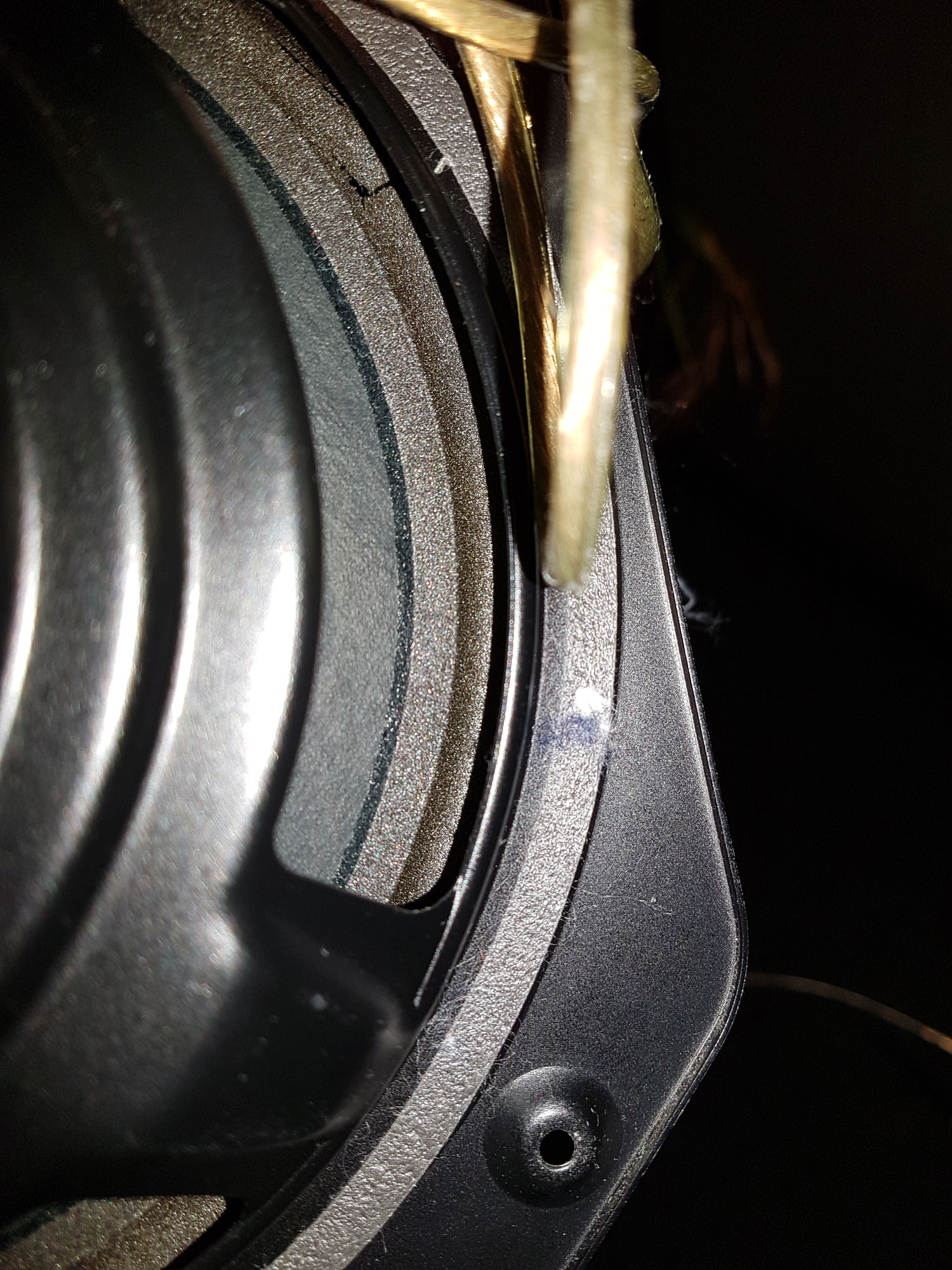

Het zit tussen een gesloten en reflex systeem in.
Zoals je op de foto ziet is er een gat te zien met een speciaal filt er voor. Wat ik begreep dient het als een soort schokbreker.

Het is een gecontroleerd lek, voegt geen akoestische output toe, verlaagt ook de tegendruk dus voor luidsprekers die een grote kast nodig hebben een prima oplossing.

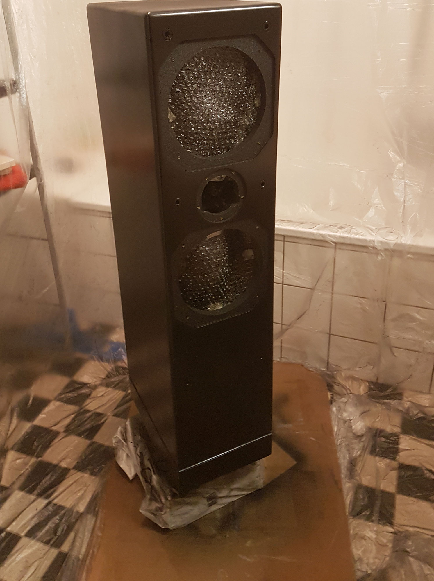

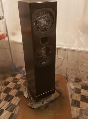

De eerste kast schoon gemaakt en een spuitcabine in de badkamer gemaakt. Vochtige ruimte waardoor er weinig stof dwarrelt.

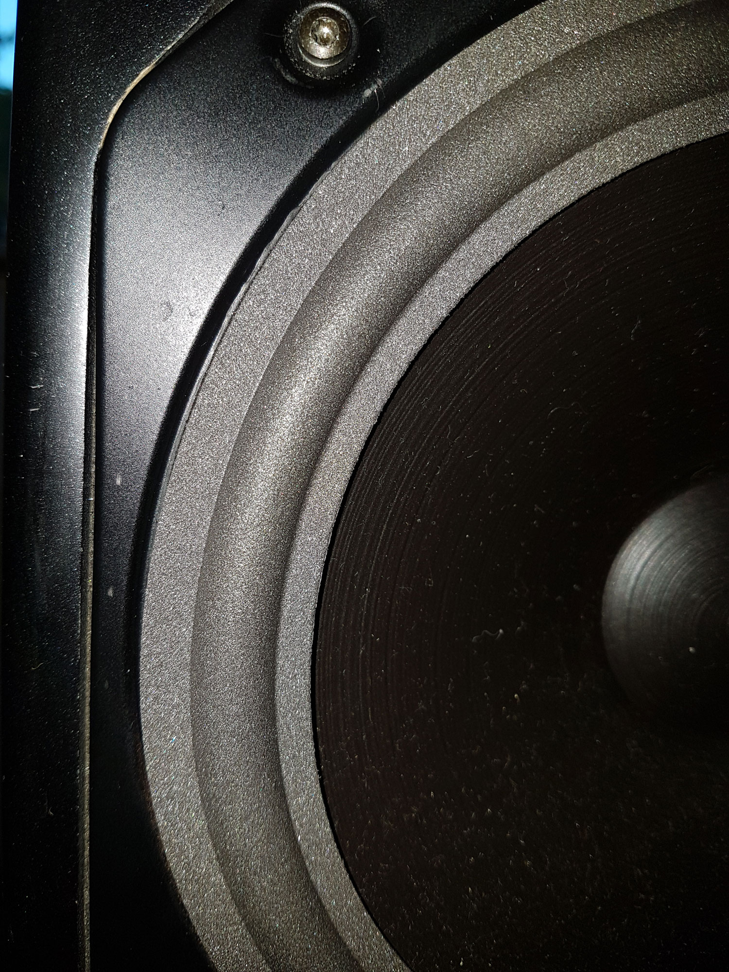

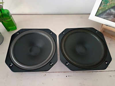

Berichtdoor Kalimba » zo 23 jul 2017, 12:38

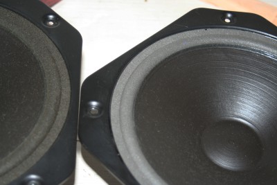

Het eerste chassis is goed opgeknapt na het spuiten. Even de foamrand er op gelegd om het verschil te zien met de onbewerkte unit.
Hopen dat de kasten ook qua spuiten zo mooi gaan worden. De Motip metallic lak was geen succes. Na wat onderzoek zo maar eens naar de Action. Die verf schijnt heel goed te zijn las ik.
