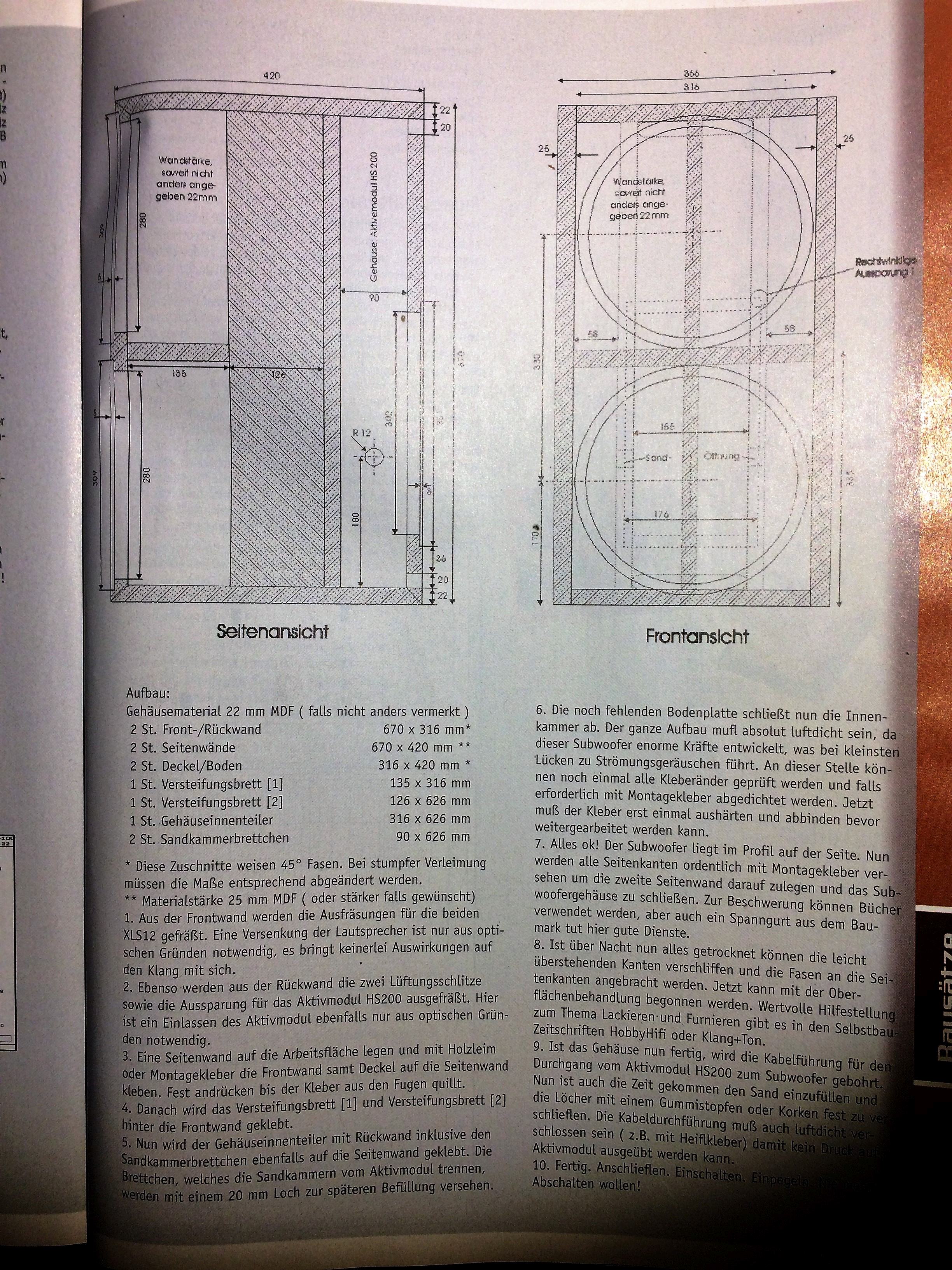

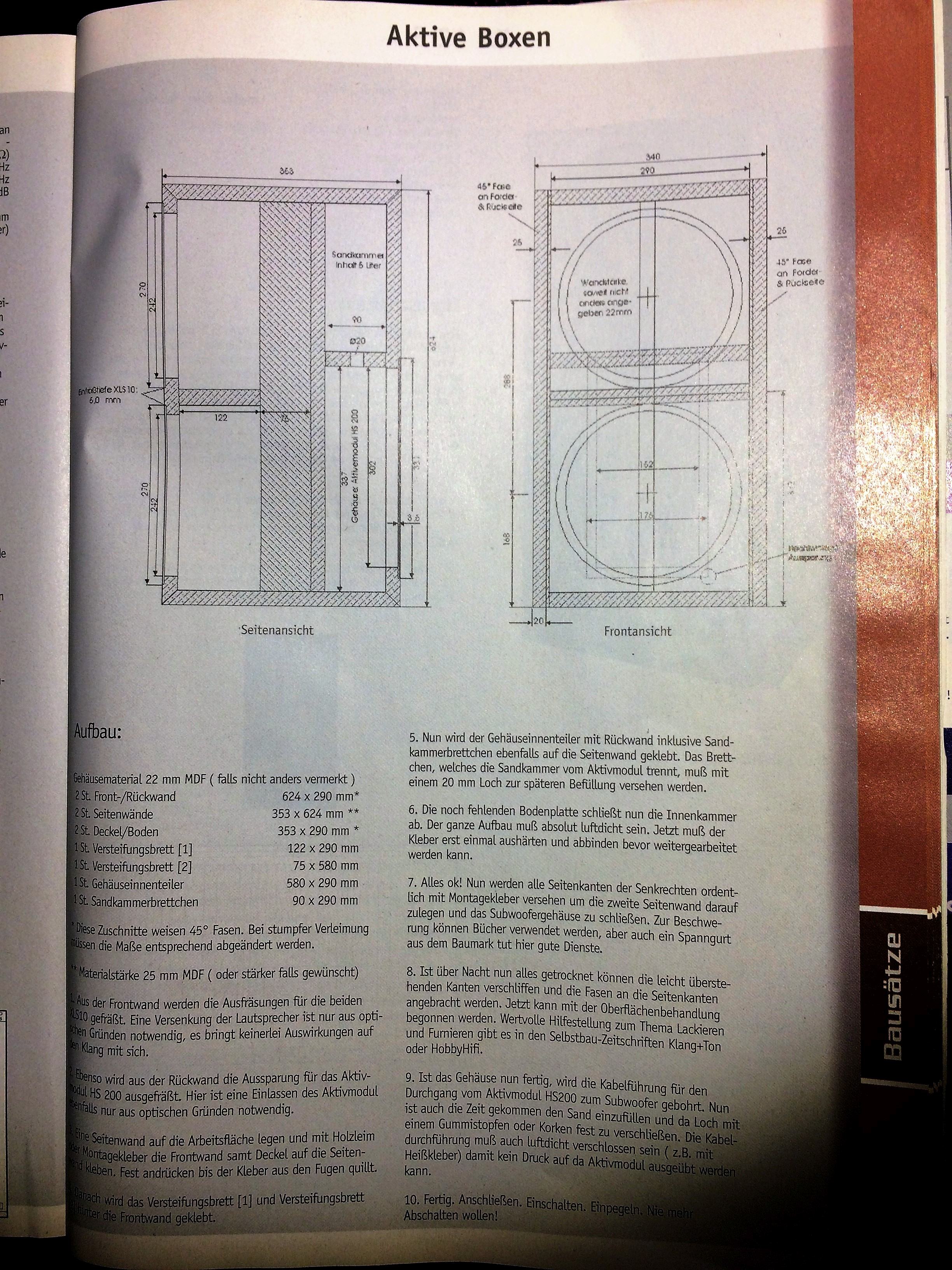

Ik weet niet of jij een bestaand ontwerp hebt maar ik vind hier de XA 10 S met passief erbij in 31.5 liter.
De XA 12 S gebruikt 49,5 liter.
Maar hier zitten geen XXLS-sen in.....
Zie informatie bijgevoegd.

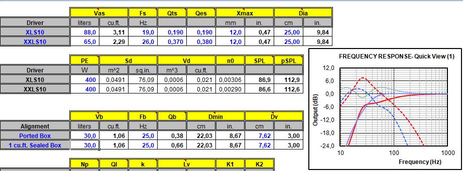

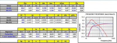

Indicatie van output (XLS10 = rood, XXLS10 = blauw).
Hi Andre,
Hier is oa meer uitleg over luidspreker-parameters:
https://www.eminence.com/support/unders ... aker-data/
XLS10: Een Qts van 0.17 is een zeer lage Q: in dit geval heeft de XLS10 een zeer sterke electrische "motor" (lees: "magneet") die de conus erg/te goed in bedwang houdt.
IHA zijn units met zulke lage Qts bestens toepasbaar in hoorn-constructies, en valt er in een bass-reflex / PR combi niet gemakkelijk veel sub-laag uit te toveren tov het "referentie" rendement waarop de unit speelt op hogere frequenties (zeg 100+Hz).
In dit geval echter (= in combinatie met een zware passieve radiator) loopt deze unit een flink aantal dB onder zijn referentie-niveau nog ver door tot plm 25 Hz. Een corner-opstelling + DSP doet de rest.
De XXLS10 (**) heeft een Qts van een middle-of-the-road sub-chassis van 0.37 en is bij voorbaat een "bass reflex / PR" unit.
Download hiervan maar de spreadsheet om mee te spelen: http://www.diysubwoofers.org/prt/
T is niet Boxsim maar geeft wel een goede indicatie. Het plaatje heb ik met zo'n spreadsheetje even voor je gemaakt obv een 30 liter kast.
Succes!
(**) ik zie op het web verschillende parameter sets; zie hier oa: https://www.madisoundspeakerstore.com/a ... one-4-ohm/
