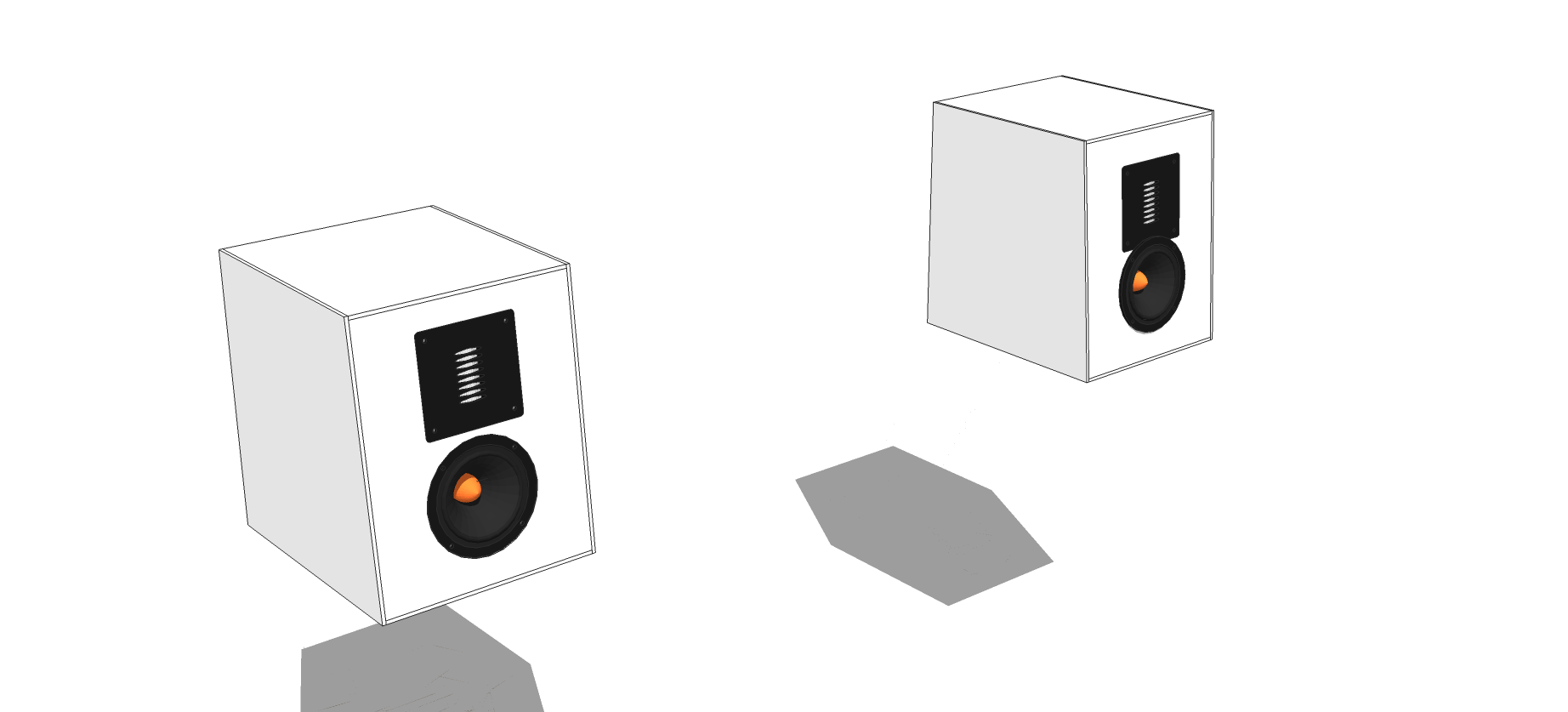

Met units die ik nog heb liggen maak ik een nieuwe monitor speaker.
De FR125S is een 125mm fullrange die ik in het hoog wil aanvullen met een AMT, de Eton ER4.
Ik denk aan een compacte monitorspeaker die ik mooi wil gaan spuiten/polijsten.
Voor het front loop ik tegen een vraag aan wat beter is:
- ofwel beide units vlak met het front en een kleine ruimte ertussen; hoh 125mm
- ofwel de units heel dicht op elkaar en dan dan ligt de midwoofer op de tweeter en op het front; voordeel is dat de bronnen dichter op elkaar zittten, maar het nadeel is dat de randen (4mm dik) van de FR125s zorgen voor een rommeliger afstraling; hoh 107,5mm, dus 17,5mm verschil
graag jullie reactie

Berichten: 33830
Re: FR125S ER4
da's een leuke combo
MechanicalAnimal
Berichten: 3262
Locatie: Apeldoorn
Re: FR125S ER4
Leuk ogend setje zo :)
Re: FR125S ER4
Er is een oud architecten adagium dat zegt: gelijk is ongelijk. Ik zou dus de drivers uit elkaar houden of in elkaar frezen, maar nooit aan elkaar laten raken.
Berichten: 9201
Re: FR125S ER4
Kan heel mooi zijn maar met een vierkant modelletje geeft het voor mij niet hetzelfde effect. Dus voorkeur voor normale montage.
architect
Berichten: 1547
Locatie: Friesland
Re: FR125S ER4
Bericht door architect »
dat idee inderdaad wouter, maar misschien dan eerder met een laag vilt rond de woofer; maar dan komt de vraag waar dat vilt dan weer gaat eindigen en dan kwam ik erop dat ik het mooist een dunne rand rondom zou kunnen laten staan dat het vilt omsluit.
nadeel is alleen dat zo'n dun randje lastiger netjes te krijgen is omdat je veel sneller door je toplaag heen schuurt met al die hoekjes
alhoewel ik met strakke hoeken het mooiste lakwerk strak kan maken, denk ik er toch aan om de staande hoeken af te ronden; de grootste frees die ik kon vinden met een schacht van 8mm heeft een radius van 16mm. de boven- en onderrand zou ik dan een klein facetrandje kunnen geven van bijvoorbeeld 2mm
het front staat trouwens onder een hoek van 8 graden voor een betere uitlijning van de units
Re: FR125S ER4
Akoestisch maakt het niet heel veel uit. Zo lang je niet met je neus tegen de speaker gaat zitten tenminste. Ik vind het ook geen gezicht, een unit op de andere. Frees dan een stuk uit een frontplaat.
Berichten: 9201
Re: FR125S ER4
Het kan net weer een paar mm fysieke offset geven. Een inleg vullen met vilt oid heb ik geprobeerd, jammerlijke resultaten. Zie filterlessfits topic.
R16 en r3 is een mooie combi denk ik

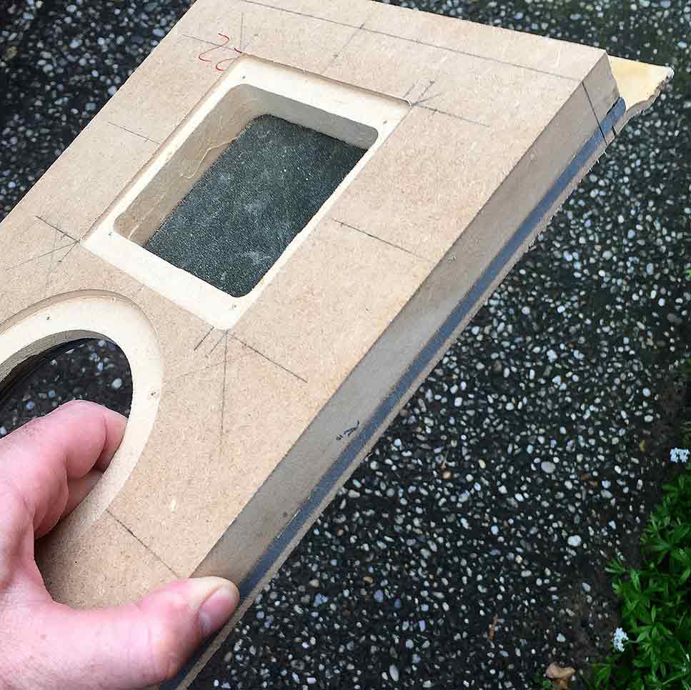

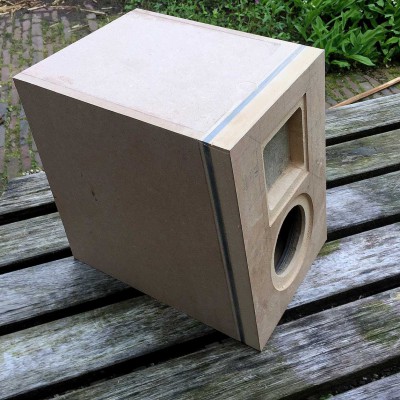

oke dan kom nu bij de laatste vraag om verder te kunnen.
ik heb het kastje nu gemaakt in 12mm mdf zonder het front, dat ga ik maken van 22mm mdf.
de vraag is of ik nu beter een heel stijf kastje ga meken met ribben erin dat weinig meetrilt maar een hoge resonantiefrequentie heeft of maak ik juist een heel slap kastje dat een lage resonatniefrequentie heeft met demping op de wanden zodat ik een een schoner middengebied krijg. In dat laatste geval wilde ik de 5 panelen uitfrezen zodat alleen de randen blijven om er vervolgens 4mm mdf op te plakken zodat de wanden juist heel dun zijn en makkelijk resoneren en daartegen een dempend materiaal erop krijgen.

Een gesloten kast met 5 inch midwoofer doe je dat nu beter met slappe wanden plus dempingsmateriaal erop of juist stijve wanden? Is het laatste woord hierover al gezegd?
Graag jullie reactie.

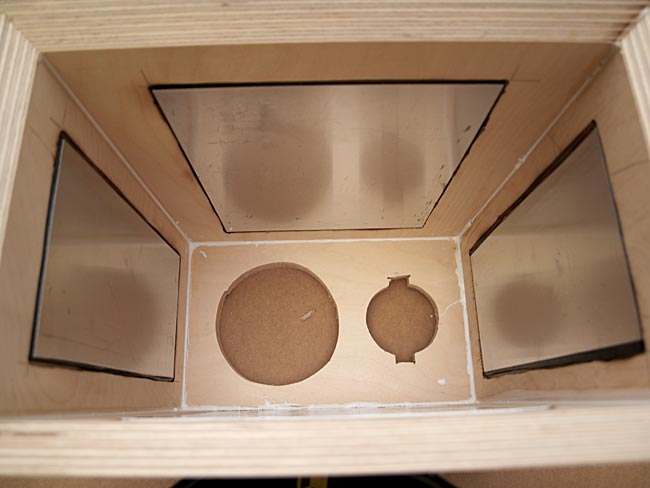

https://www.hifi-selbstbau.de/bauvorsch ... 16-duo-dxt
hier frezen ze uit 18mm multiplex een deel weg dat ze vullen met 5mm bitumen en een plaat aluminium van 1mm dik

ja, die was ik al eens tegengekomen maar ik had het draadje nog niet gelezen; hoe pakte het effect van de kastwand uit?
positieve reacties zie ik.
als ik de wanden uitfrees en beplak met 4mm mdf, dan kan ik dit aan de binnezijde beplakken met 5mm isomat TS 14. daarop komt dan weer een resonerende plaat; 1mm dik aluminum of 4mm mdf; iemand enig idee wat de beter keuze is?

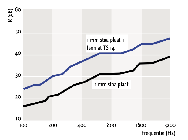

http://www.merford.com/media/202645/isomat-ts.pdf
Merford komt zelf met metingen van Isomat 14 met staalplaatjes erop

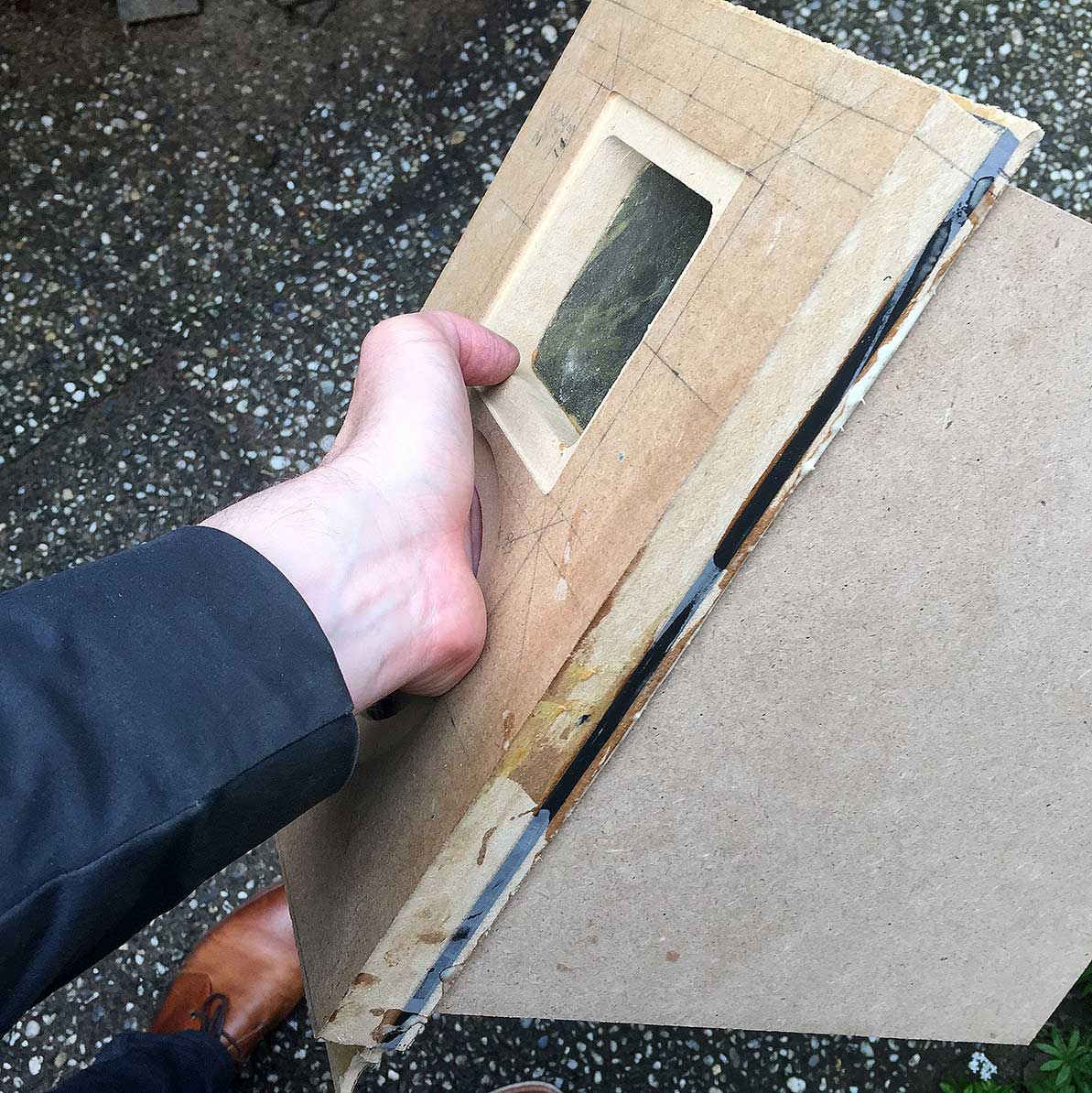

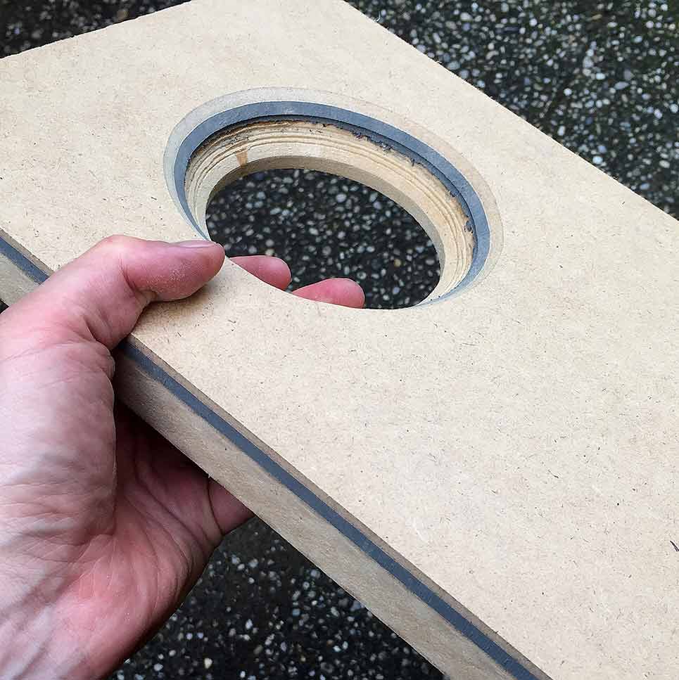

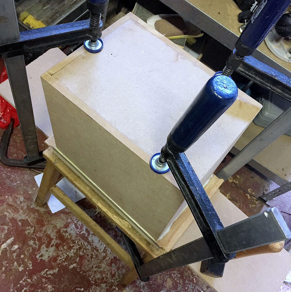

dat isomat-spul is heel prima te zagen en te frezen
het front ga ik ook gelaagd uitvoeren: 22mm mdf + 5,7mm isomat + 4mm mdf aan de binnenzijde.
voor de andere wanden zit ik nog te dubben tussen 12mm mdf + isomat + 4mm mdf ofwel 4mm mdf + isomat + 4mm mdf. de laatste is slapper en heeft dus een lagere resonantie.

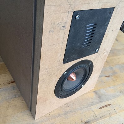

Dat ziet er goed uit zo!
Berichten: 20418
Re: FR125S ER4
Die laatste foto is nou niet super voordelig qua hoek...mooi werk hoor!
