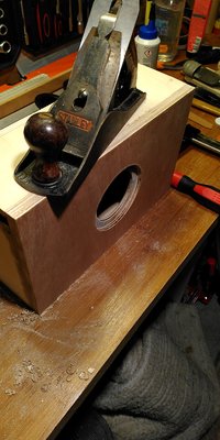

voordeel van niet buiten kunnen frezen verder is dat ik lekker met t handje (en mes, vijl, etc) de overstekende randjes er af kon halen. duurt 20 keer zo lang, maar wel helemaal zen

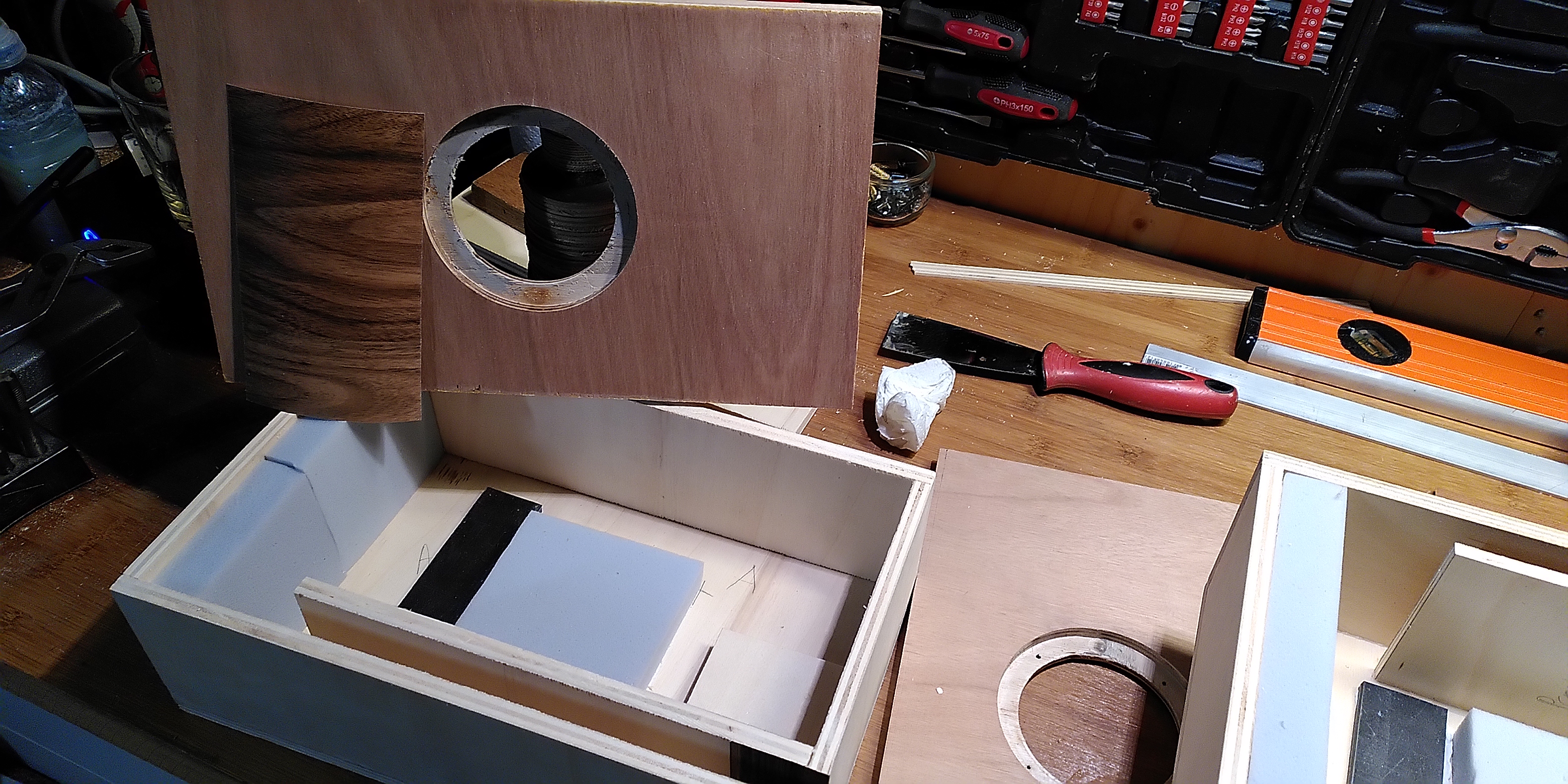

zo, weer wat verder
- elesgoflex alvast op maat geknipt
- baffles gefreesd
- versteviging op achterwand gemaakt tbv steun
- reststukje isomat op achterwand
morgen komen als t goed is de terminals, dan die gaten zagen en dan kan de t dicht, drivers er in en kunnen we gaan meten
Berichten: 27598
Re: Paasproject 2017 t/m 2021.......
Berichtdoor Henkjan » wo 07 apr 2021, 23:03
ook hier overigens de diverse oepsen als gevolg van te vlot door willen gaan, zoals een wat te grote cirkel, splinters uit t mpx, weinig lijm...

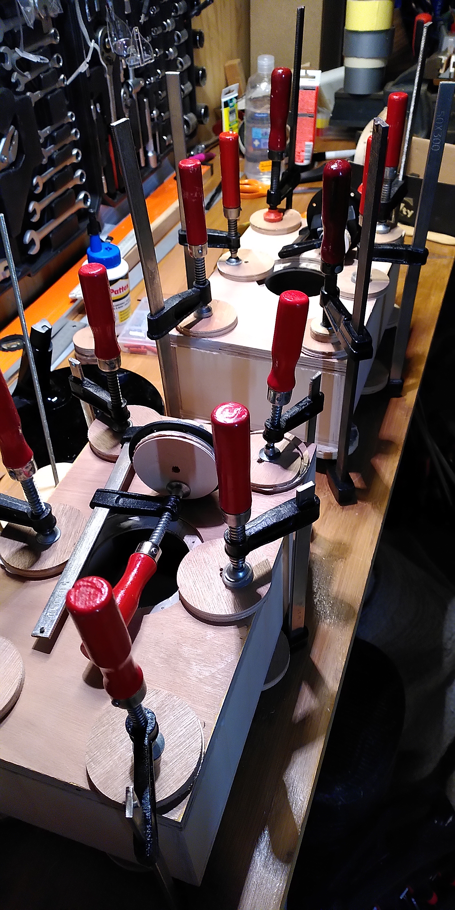

Ik had andere verwachtingen van je lijmklemmen.
Maar je baffles zitten er op :goedzo:

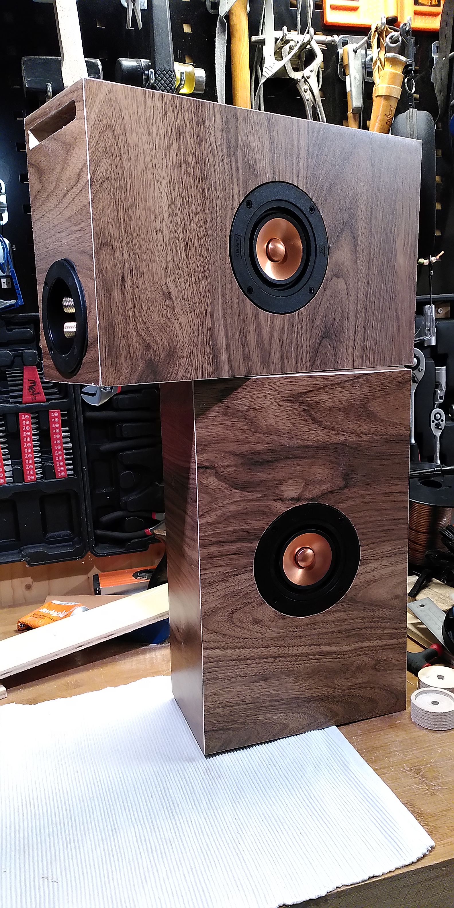

Berichten: 13642
Berichtdoor Shadow » za 10 apr 2021, 23:37
Die kunnen mooi op een kast oid :goeie:

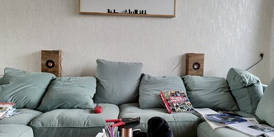

Berichtdoor Henkjan » zo 11 apr 2021, 16:41
zo dan maar :bakkie: op de bank, tegen de muur.
nog zonder correcties (wel de HP)
detaillering, plaatsing, en laag zijn dik in orde
en met t standaard audiofiele repertoire (Keith don't go speelt nu) zijn ze af, maar met wat meer kritische stukken hoor je toch wel dat t tonaal net niet helemaal neutraal is (Eric Vloeimans z'n trompet is net wat te veel toeter)
